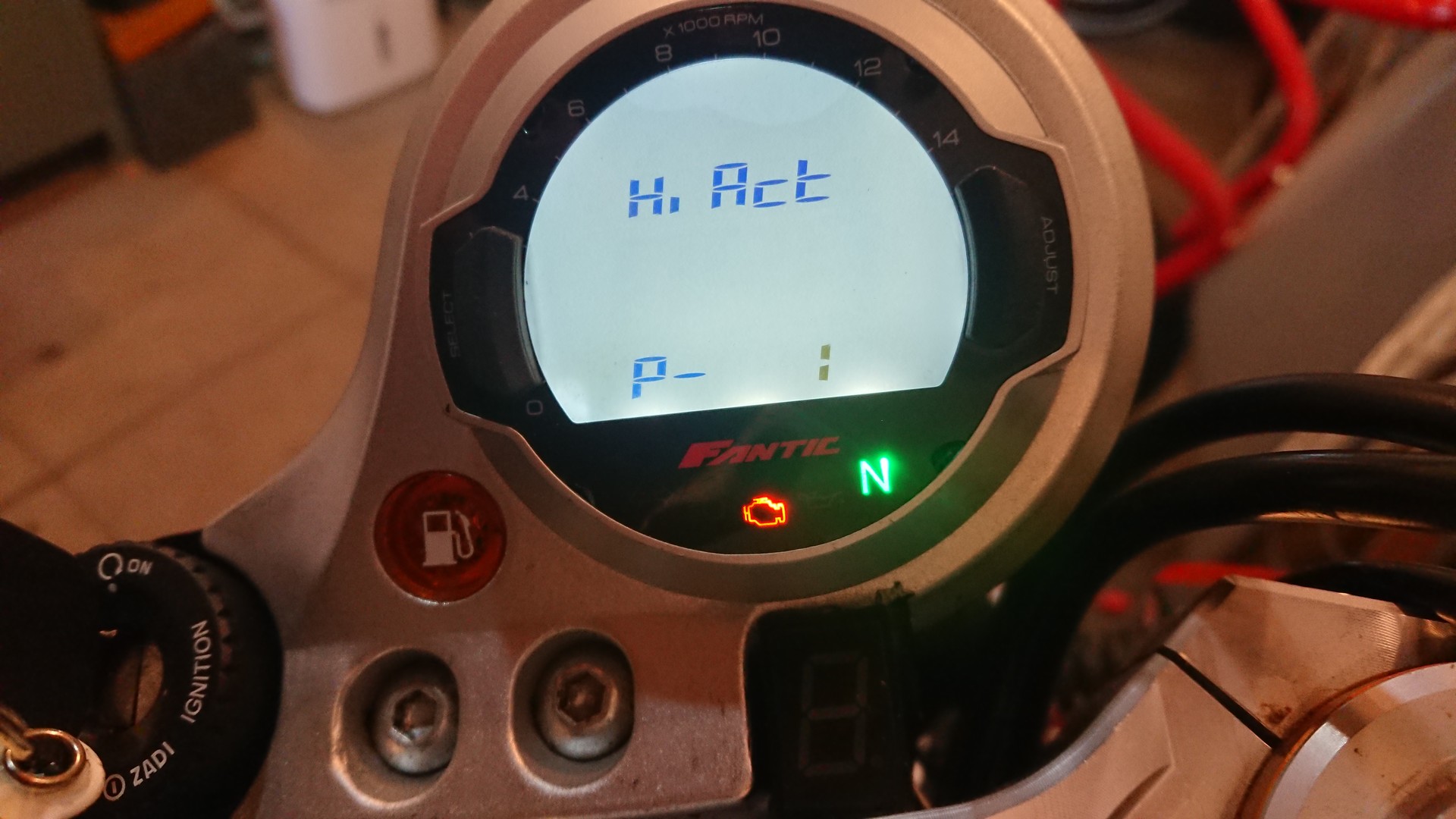

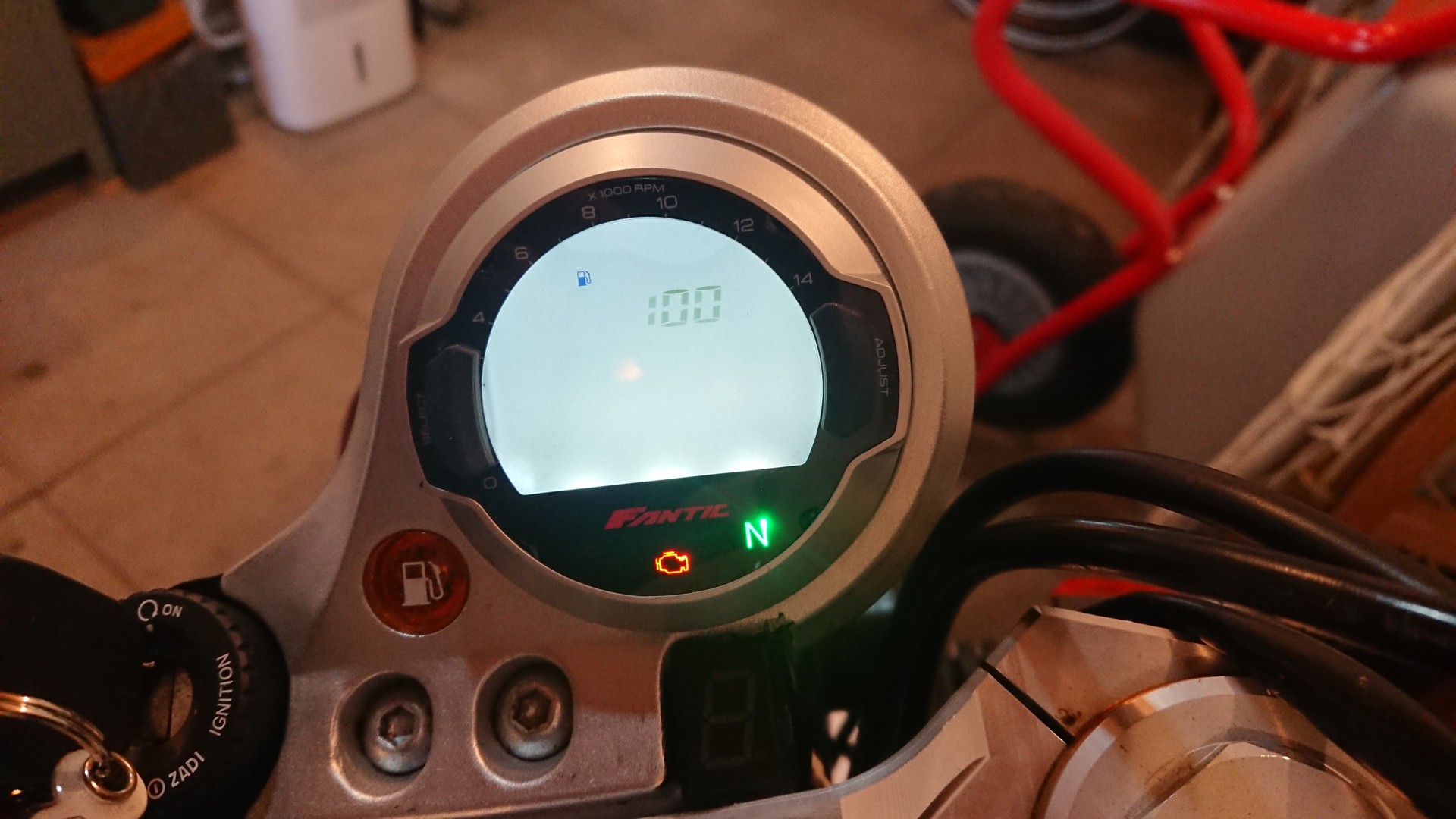

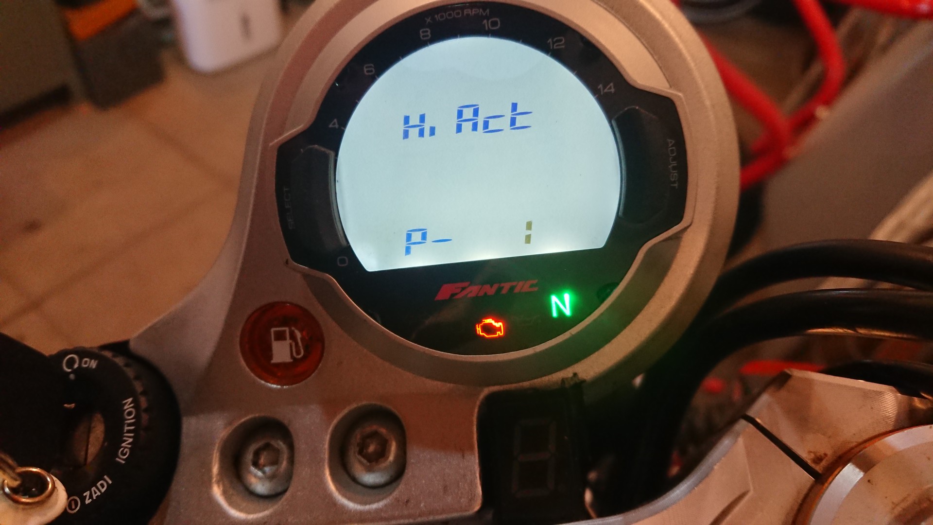

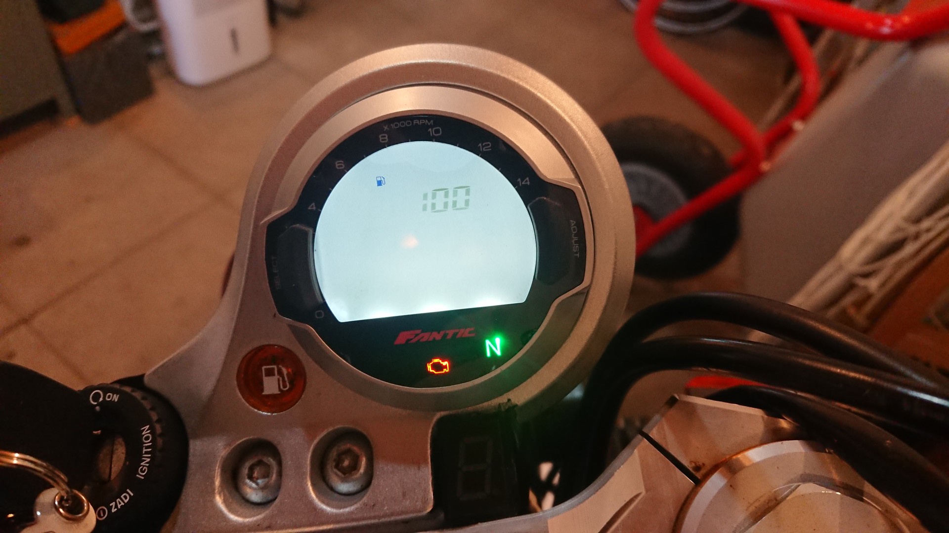

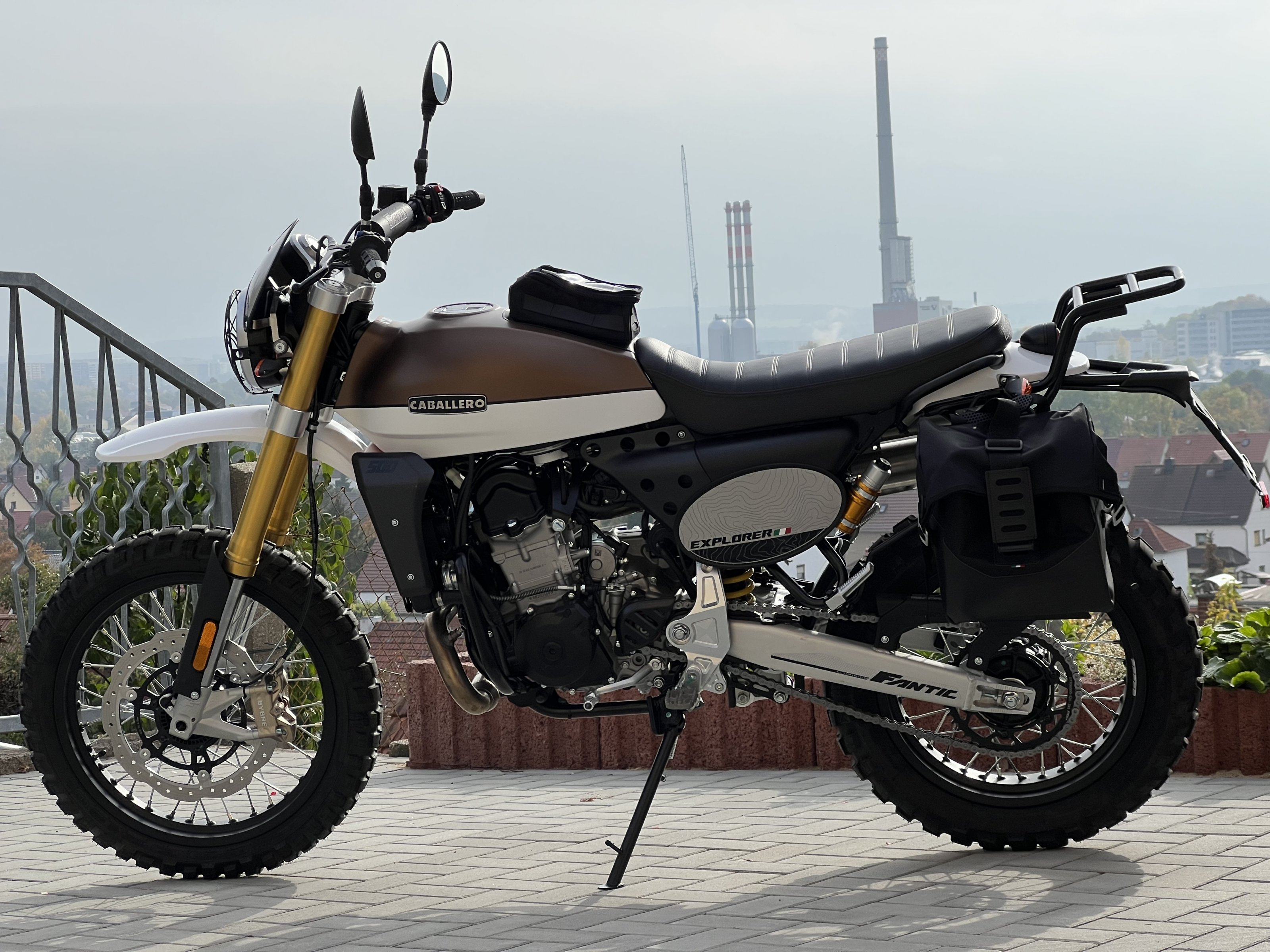

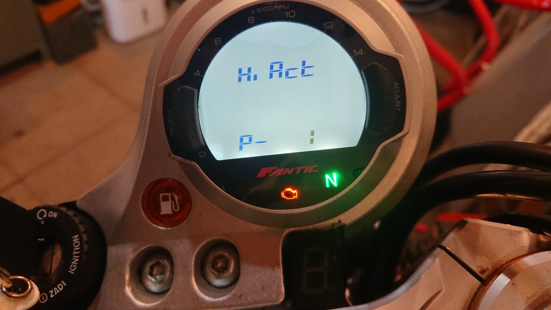

Jetzt möchte ich mich hier in dem Forums-Teil auch mal vorstellen. Donnerstag wurde sie geliefert…eine nagelneue Explorer. Schickes Teil, bin bis jetzt 100km gefahren und macht echt Spaß.
Zwei Fragen habe ich:
(Sorry, wenn ich nicht alle Seiten danach durchstöbert habe und die Fragen schon beantwortet wurden)
Ist es normal, dass die Tankanzeige 15km nach dem Volltanken nur noch 3/4 anzeigt? Und ist es normal dass der Drehzahlmesser nicht korrekt anzeigt (nur 1-3.000U/min)?
:D
Bild hab ich nur eins…hab es schon in einem anderen Thema gepostet, will es aber hier nicht vorenthalten:

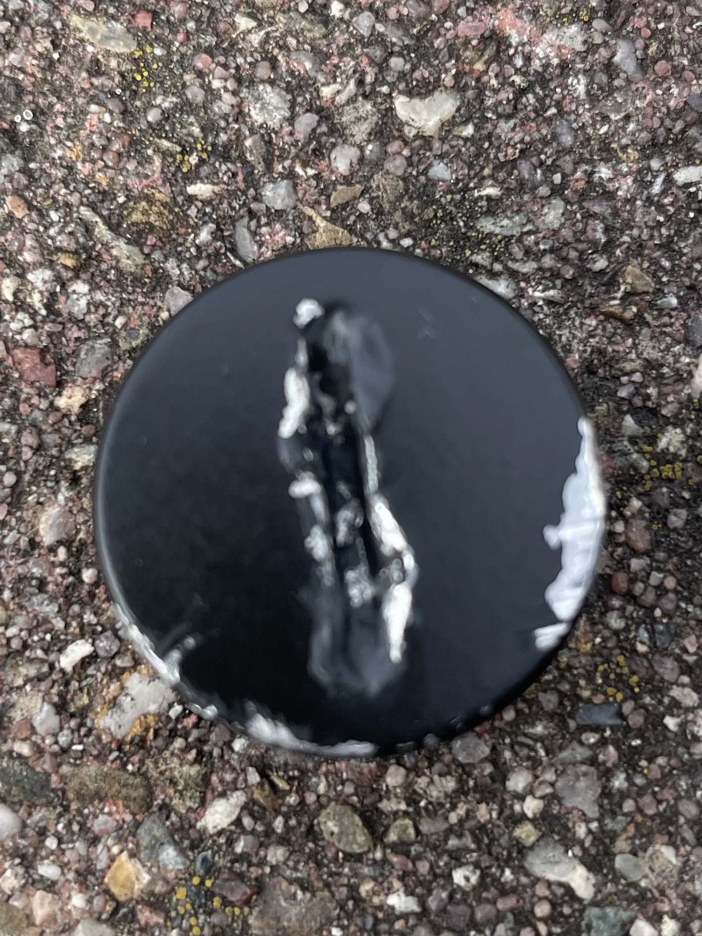

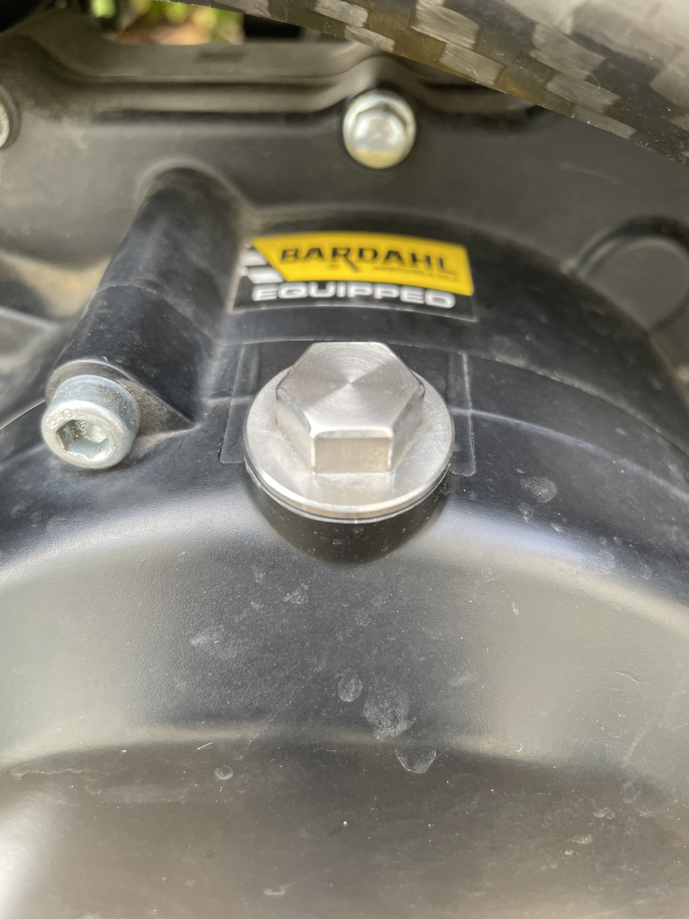

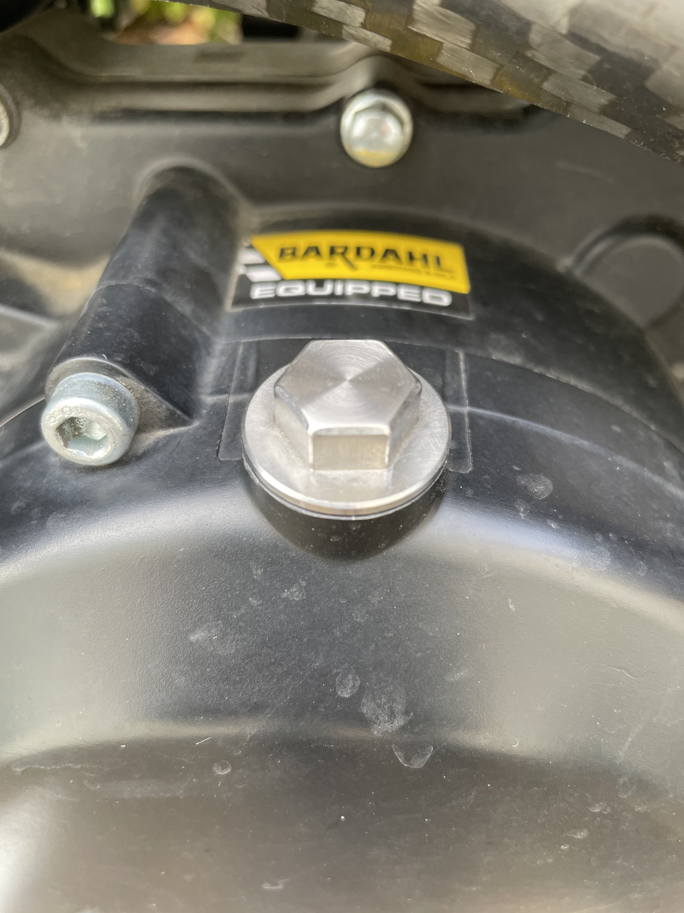

Hi zusammen

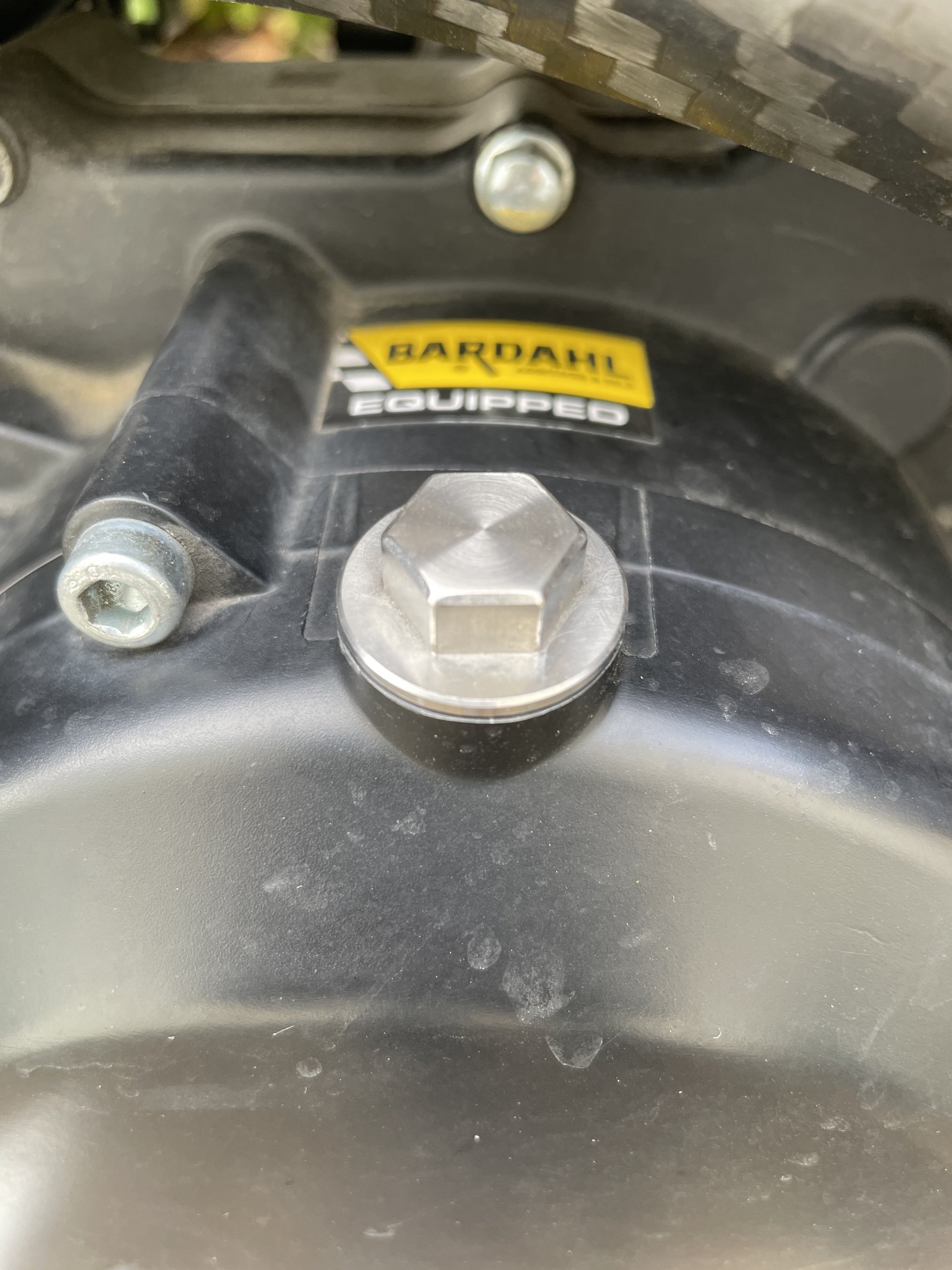

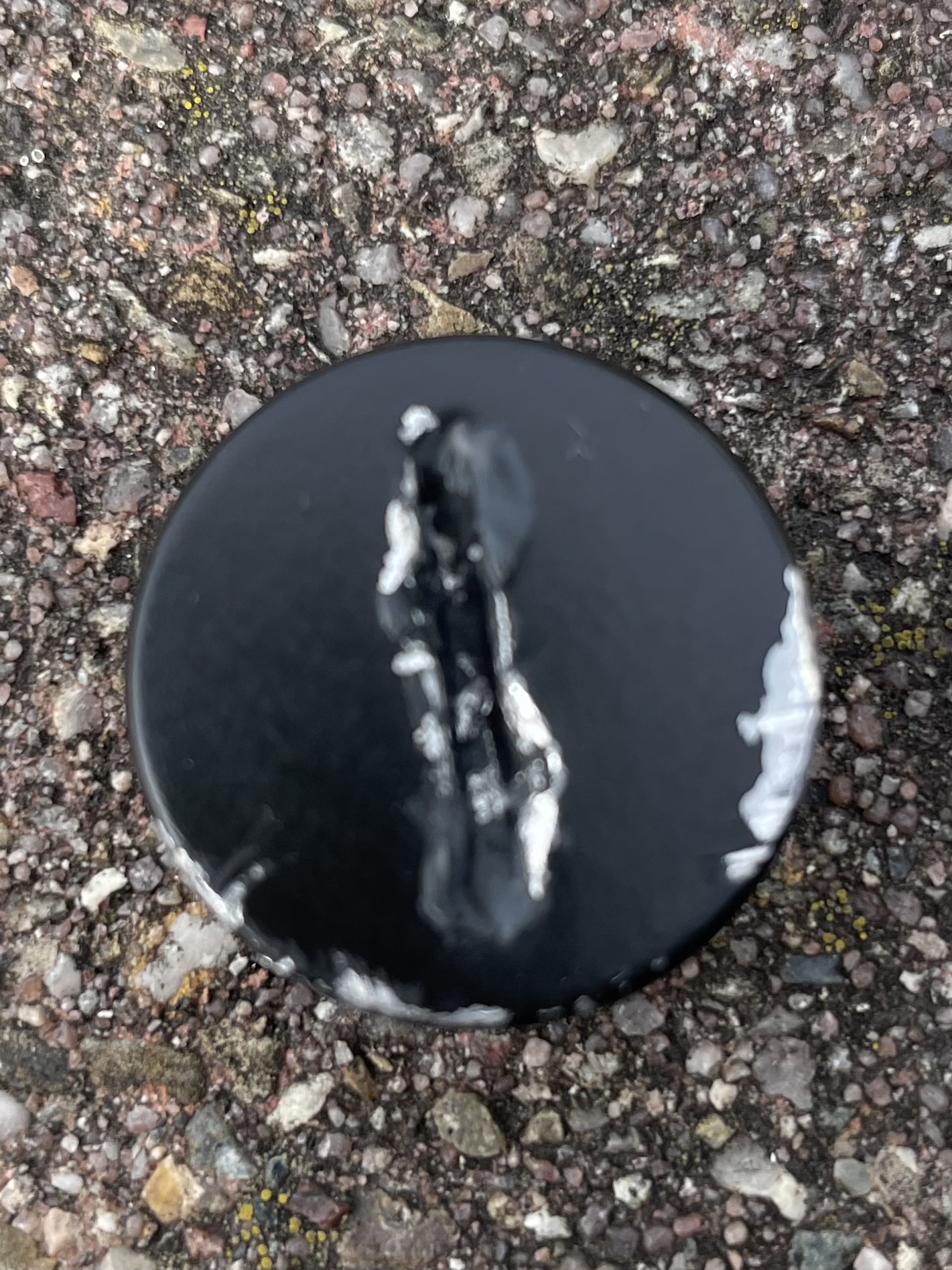

Habe mich endlich mal meiner vermurksten Öleinfüllschraube gewidmet.
Sie ist leider von einem nicht gerade feinfühligen Mechaniker in Mitleidenschaft gezogen worden.
Habe mir jetzt eine gescheite Schraube selber hergestellt.
Gewindegröße war irgendwie komisch.
Hab halt so lange nachgedreht bis es passte.
Grüße A0A3E1BC-8EAC-42C8-9461-0D30A45ACA11.jpeg4B813740-1599-42D0-A487-74FC4EC25CE3.jpeg

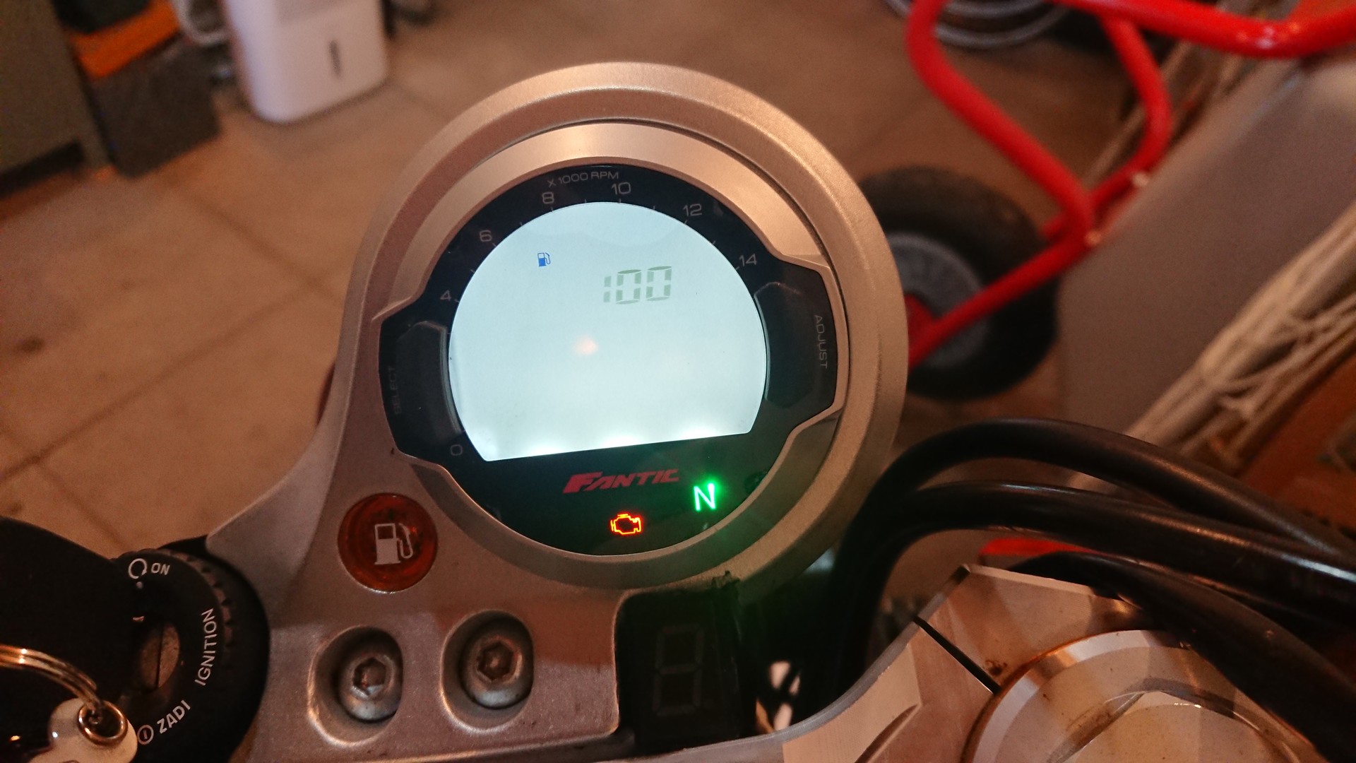

Hallo Kevin. Herzlichen Glückwunsch und herzlich willkommen hier im Thema.
Bei deinem Tacho scheint der Wert für "Eingangsimpuls (Funktion RPM)" und "Kraftstoffwiderstand" nicht korrekt eingestellt zu sein. Geh mal ins Setup (Drücken Sie am Hauptbildschirm die Wahltaste und die Einstelltaste 3 Sekunden lang, um zum Einstellungsbildschirm zu gelangen.) und kontrolliere, ob du da diese Werte hast:
Eine Anleitung dazu ist bei mir auch im Handbuch gewesen (ab Seite 46) aber DerLeoLeo hat auch die Bedienungsanleitung von Koso hochgeladen.

Ich danke euch für die Antworten!
Die 100 bei der Tankanzeige stand schon da, bei dem anderen Wert wurde allerdings P-2 angezeigt. Ich hab es abgeändert. Bin auf die nächste Fahrt gespannt.
Hab heute nach den ersten 180km getankt, da nach steilen bergauf und bergab das letzte Segment der Tankanzeige das erste mal geblinkt hat. Wollte gern Wissen wann die Anzeige so reagiert und wieviel dann wieder rein passt. Habe exakt 7L reinbekommen. Ich denke das sollte erstmal passen. Macht sogar erfreuliche 3,9L/100km…ich denke das ist für eine Einfahrphase ganz gut.

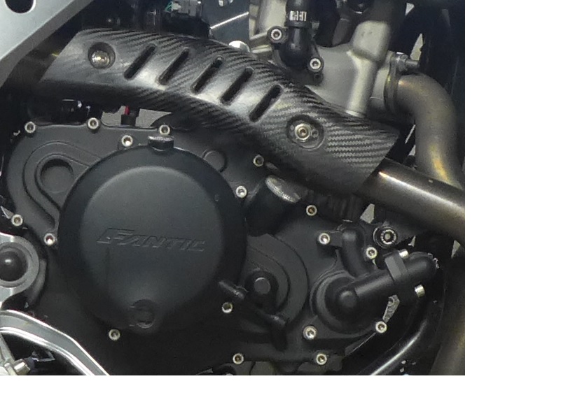

Hallo zusammen,
Habe beobachtet, dass bei meiner Rally ein klein bisschen Öl am Gangsensor austritt. Möchte da mal die Dichtung tauschen.
Da ich mich gerne einlese bevor ich schraube stehe ich jetzt vor dem Problem, dass ich dazu nichts finde.
Hatt schon jemand den gleichen defekt und / oder kann mir jemand einen Tipp geben, ob etwas beim ausbau zu beachten ist? Bspw den Neutralen Gang einlegen oder vielleicht auf keinen Fall den Neutralen Gang drin haben.
Dankeschön und Grüße

Hallo zusammen,
Hat bbm doch schon mal alles zerlegt: #1932
So wie das auf seinem Foto aussieht, ist da wohl bloß eine Getriebewelle mit einem Federstift dahinter.
Das würde ich einfach so abschrauben.

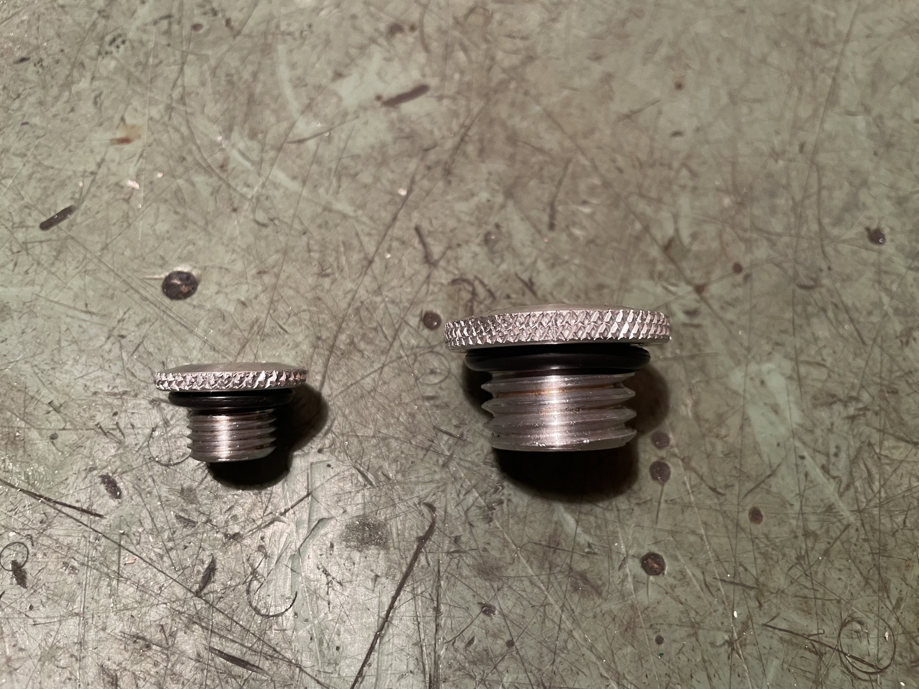

Hi zusammen
Grüße Anhang anzeigen 530883Anhang anzeigen 530882

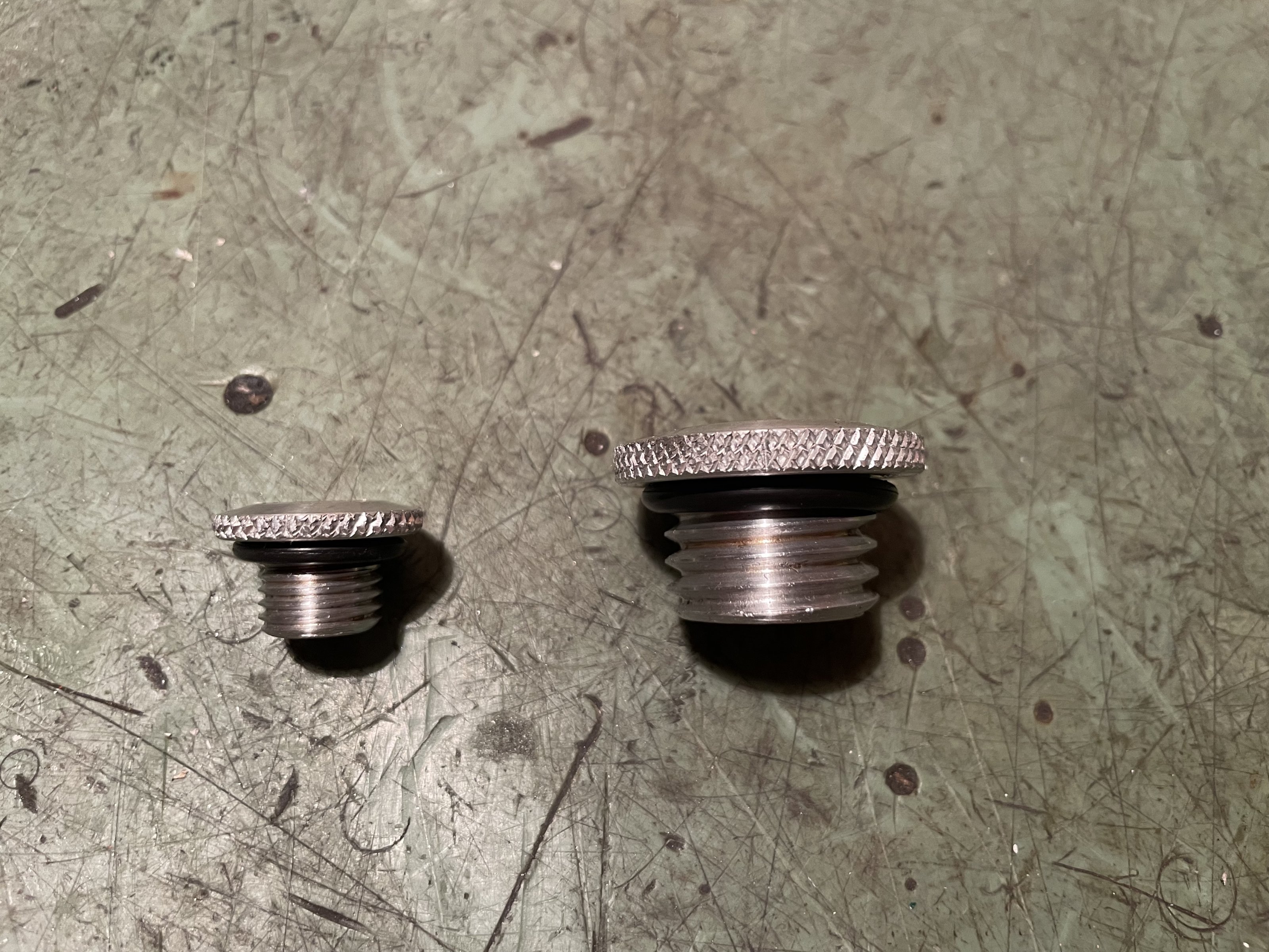

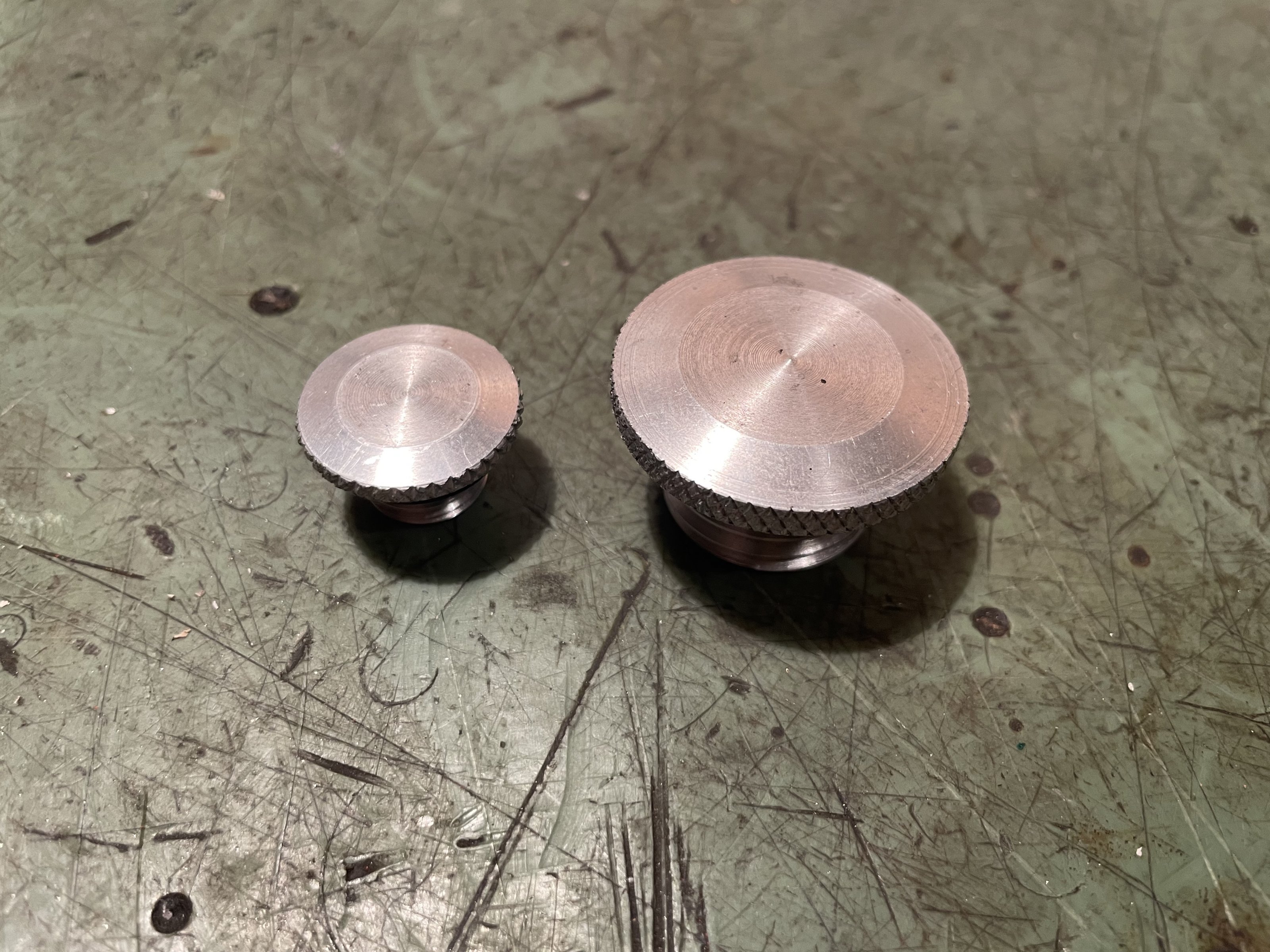

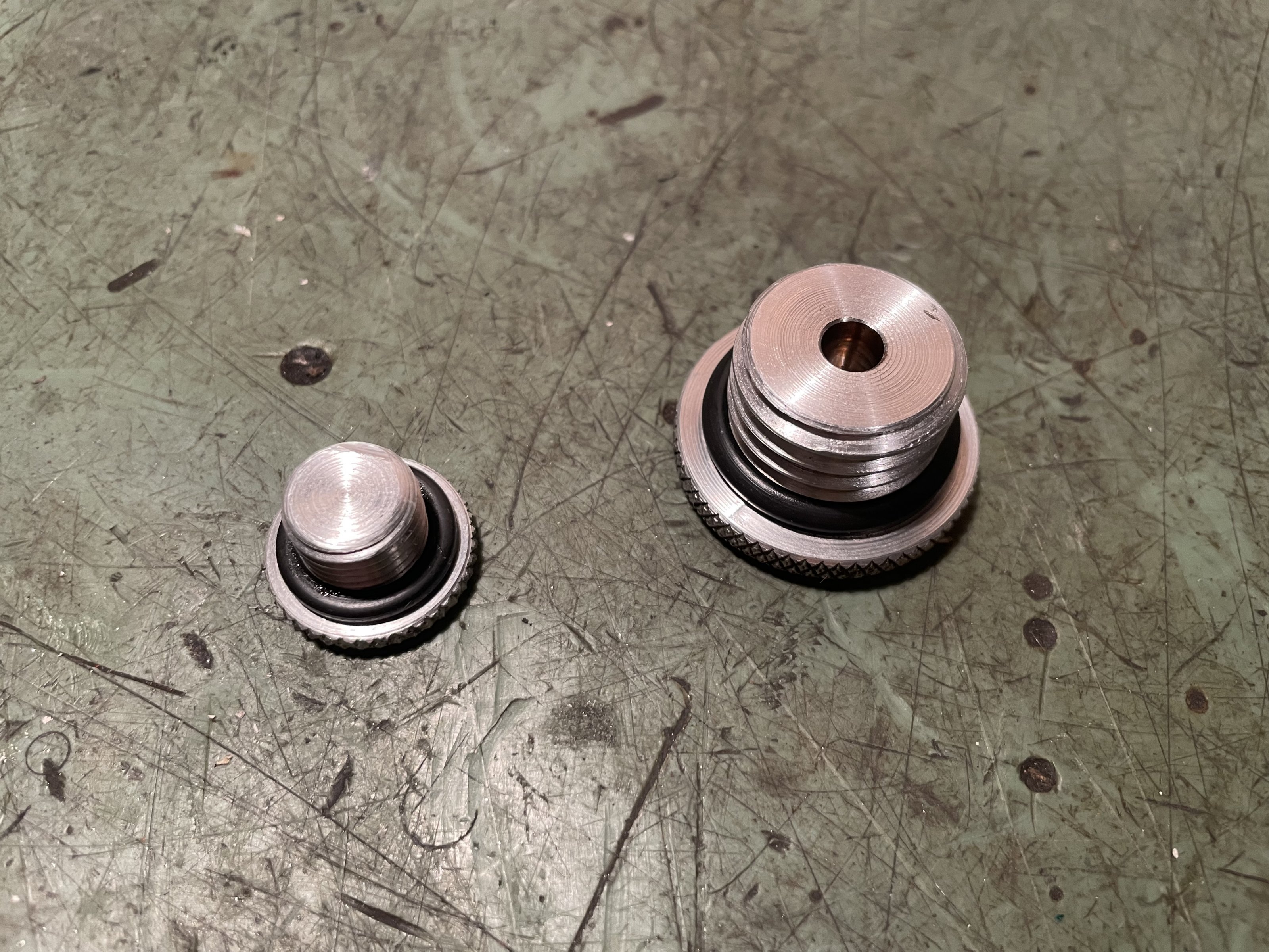

Die beiden Öl-Einfüllschrauben gefielen mir schon seit Anfang an nicht, darum hab Ich selbst welche nach meinem Geschmack angefertigt.--Gewinde sind ,,Komisch'' evt. was zölliges-müsst mer recherieren..war mir zu doof ....und evtl. zöllige Schneideisen und dergleichen für einmaliges anfertigen nicht verfügbar und relevant ! Nun halt ausmessen und nach Abmaßen der originalen Stopfen ein ,Gewinde' auf Leitspindel- Drehmaschine mittel's Gewindedrehmeißel 60° Gewinde schneiden,drehen...
Ein jeder Dreher sollte solche ,FantasieGewinde' herstellen können.
Gewinde grosser Stopfen hab ich A Ø 23,5 x 3 mm Steigung gewählt, für kleinen Stopfen AØ 13,5 x 1,5 mm Steigung. ---passt soweit perfekt.-Zum abdichten noch Nut für O-Ring einstechen, Grossen Aussen Ø gerändelt --passt- leichtes nachziehen mit Wasserpumpenzange und ist absolut dicht ;).
falls jemand NOCH genauere Angaben zu Gewinde hat -- bitte melden,interessiert mich was da so hinhaut... ;)
Öl auffüllen nach Öl-Wechsel tu ich immer an grossem Stopfen,- fließt nicht erst über Kupplung,und mittels Trichter/ Schlauch auch kein Problem ;).....

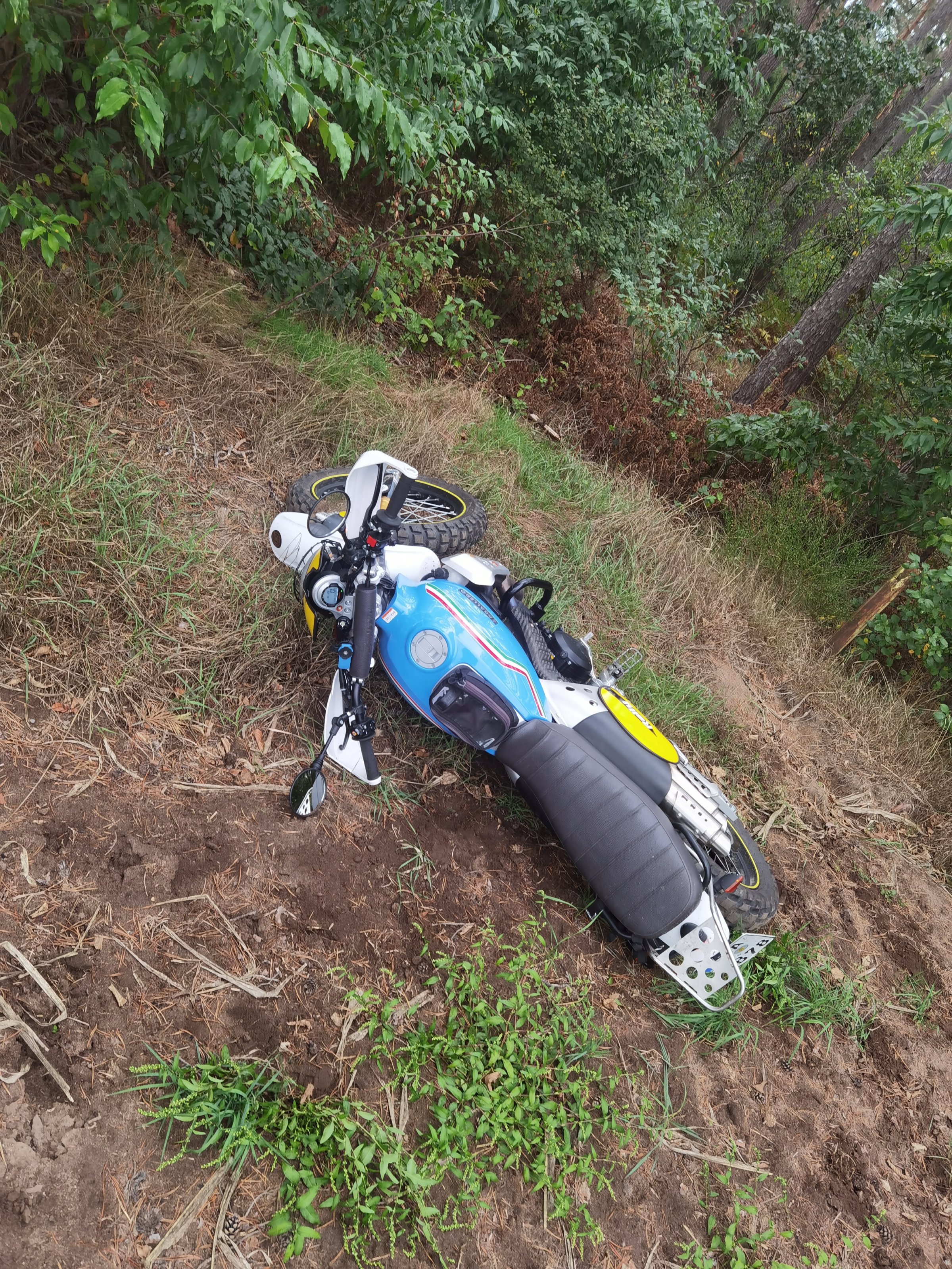

schönes Bike - mach dem Namen ,Explorer' ne Ehre und berichte..,-wenn se dann versauigelt ist und im Dreck liegt,versumpft----Keine schande-für sowas wird so'n Bike ja eigentlich gekauft.......nicht um über Landstrassen/durch Metroplen zur nächsten Eisdiele zu fegen...... ;)

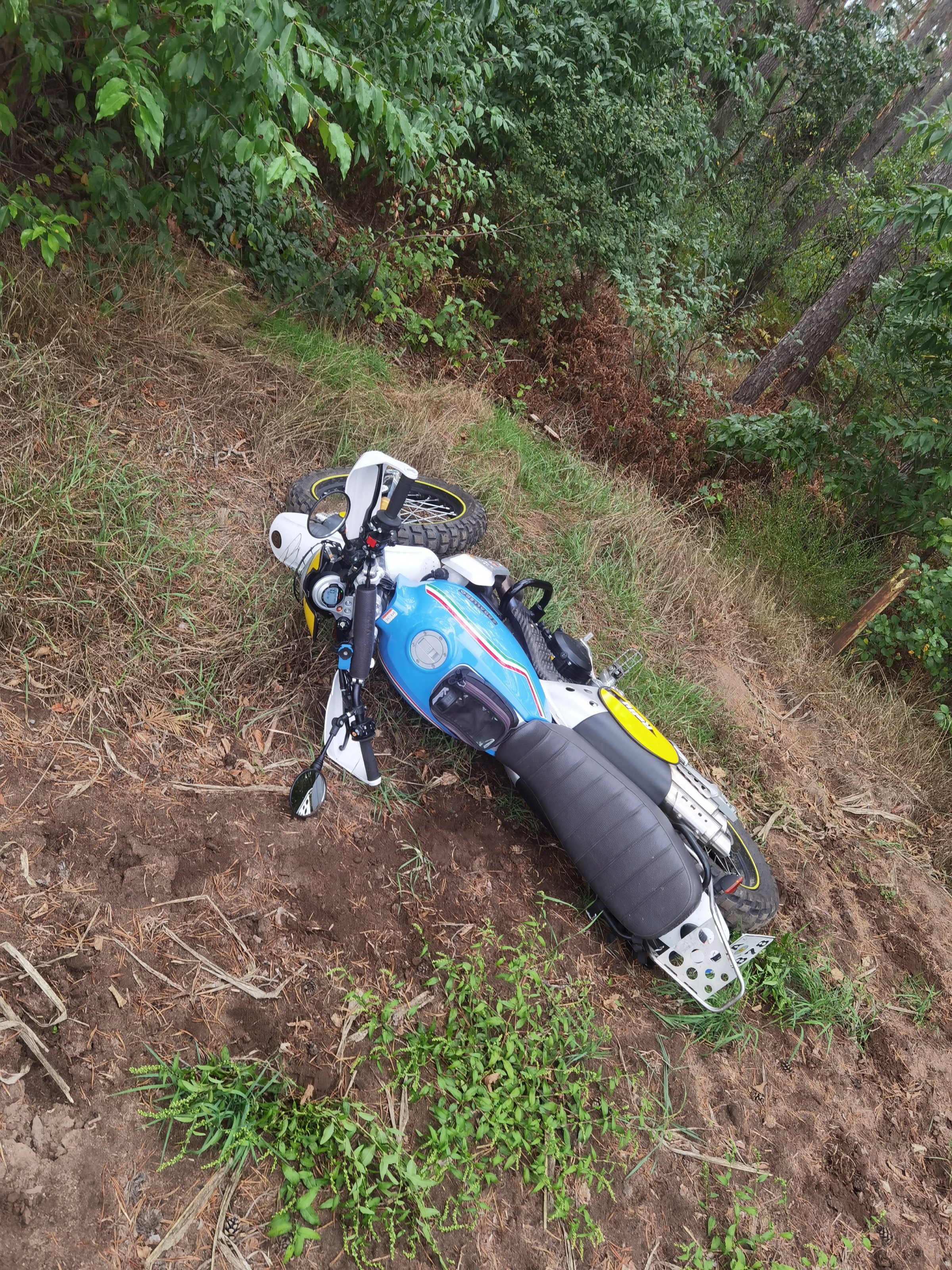

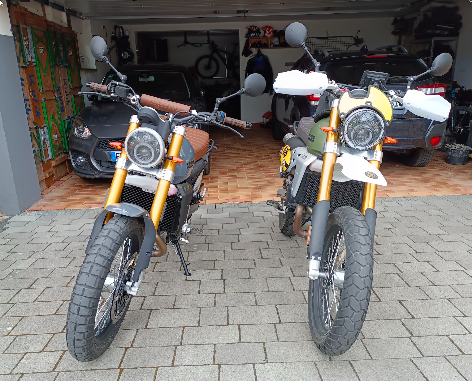

Dafür braucht man gar nicht unbedingt eine Explorer.
Aber das nachrüsten der Sturzbügel war ne schlaue Entscheidung :D

Damit hast du recht. Jeder, wie er mag. Die Caballero's sind schöne, schlanke und vor allem puristische Mopeds. In meinen Augen gibt es auf dem Markt nichts vergleichbar schönes.
Eine Augenweide sind die Sturzbügel nicht. Wenn man die Rally allerdings wirklich im Gelände bewegt, in meinen Augen unverzichtbar. Nicht für den Motor, sondern für den Kühler. Ohne die Sturzbügel hätte ich meinen Kühler auf dem Französischen TET (Sektion 13) aufsammeln dürfen.
Dazu gibt es noch ein Bild von der Reise. Nochmal was fürs Auge.

Mist ! - bei den Gewinden für die Stopfen Beitrag 4390 hab ich mich vertan.- Sind ja, aus Al gedreht und Gewinde mit Drehmeißel geschnitten. Jedoch großer Stopfen Regelgewinde M 24 , kleiner Stopfen Feingewinde M 14x1,5 .
Die genannten ,,komischen'' Gewindegrössen waren andere Stopfen, an alter englischer Baumaschine vorzufinden wo man ebenfalls Stopfen benötigte....da passte nix.. ;)
Anhang anzeigen 530886 Anhang anzeigen 530887
der Wert für die Tankanzeige soll ja 100 Ohm sein,so wie Du sagst. Ich habe mir mal die verlinkte Bedienungsanleitung angesehen. Da taucht beim Wiederstand der Tankanzeige der Wert 510 Ohm auf (unter Punkt 4-3). Welcher stimmt denn nun ? Habe ebenfalls das Problem das der Tank nach 15 - 20 km nur noch 3/4 voll anzeigt. Wert steht aktuell auf 100 Ohm.
