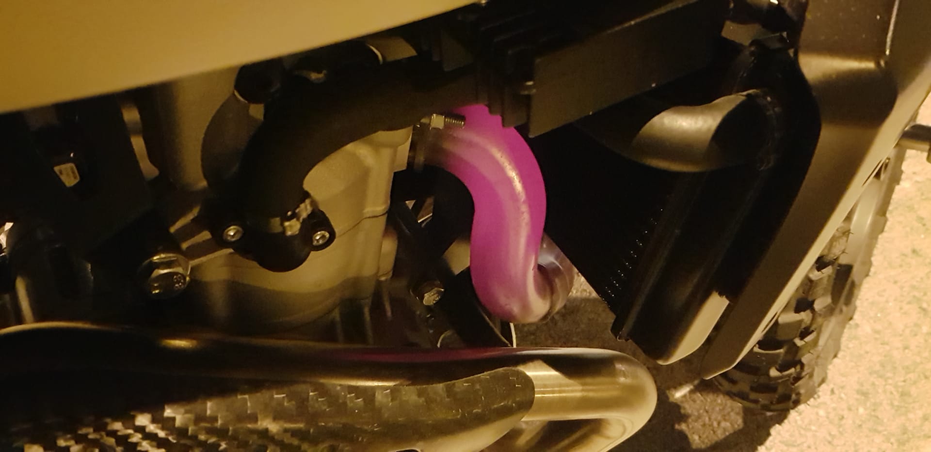

Ich möchte nur meine Experimente teilen:
- Ich bin auf synthetisches 15w50 statt 10w40 umgestiegen und es scheint bei den Temperaturen etwas geholfen zu haben. Erreiche nie wieder 110 Grad, selbst bei sehr heißem Wetter.
- Ich wechsle das Öl alle 3000 km statt 5000 km, weil das Motorrad so wenig Ölkapazität hat.
- Ich habe den Euro5-Auspuff gegen einen gebrauchten Euro4-Auspuff getauscht, musste aber ein neues Loch für die Lambdasonde machen, da sie bei der Euro4-Version an einer anderen Stelle am Euro4-Auspuff war.
Jetzt scheinen die Temperaturen viel stabiler zu sein (und keine ECU-Fehlerprobleme).
Winter, 5-6 Grad Außentemperatur, mit Euro5-Auspuff, im Leerlauf. Der Lüfter würde sich im Leerlauf niemals ausschalten:
Jetzt 20 Grad Außentemperatur, Euro4 Auspuff, Leerlauf. Jetzt schaltet sich der Lüfter im Leerlauf ein und aus:
Aber natürlich möchte ich nicht, dass das Motorrad im Leerlauf läuft, sondern sage nur, dass ich mit dem Euro 4-Auspuffwechsel und 15w50-Öl stabilere Temperaturen zu bekommen scheine.

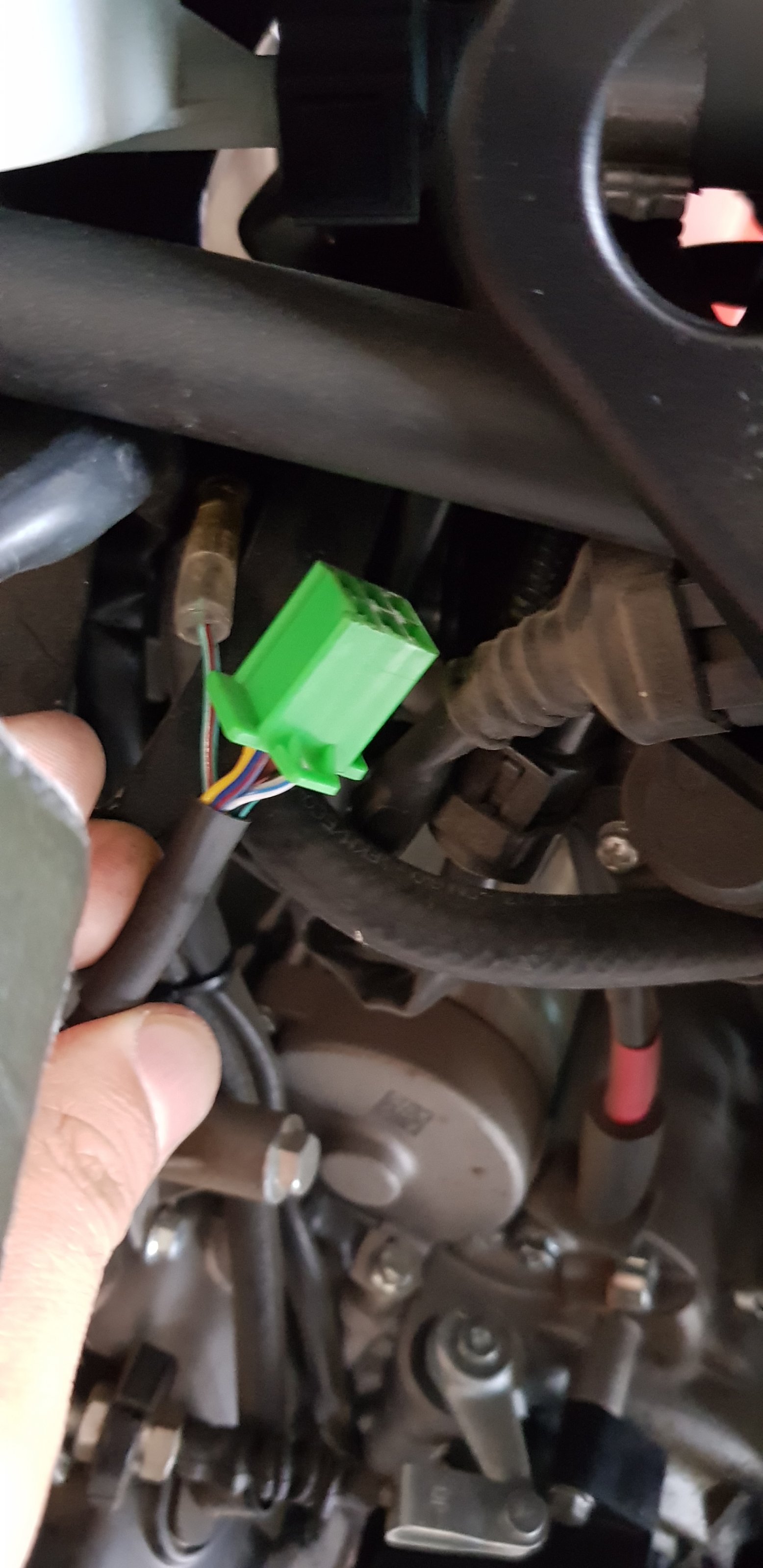

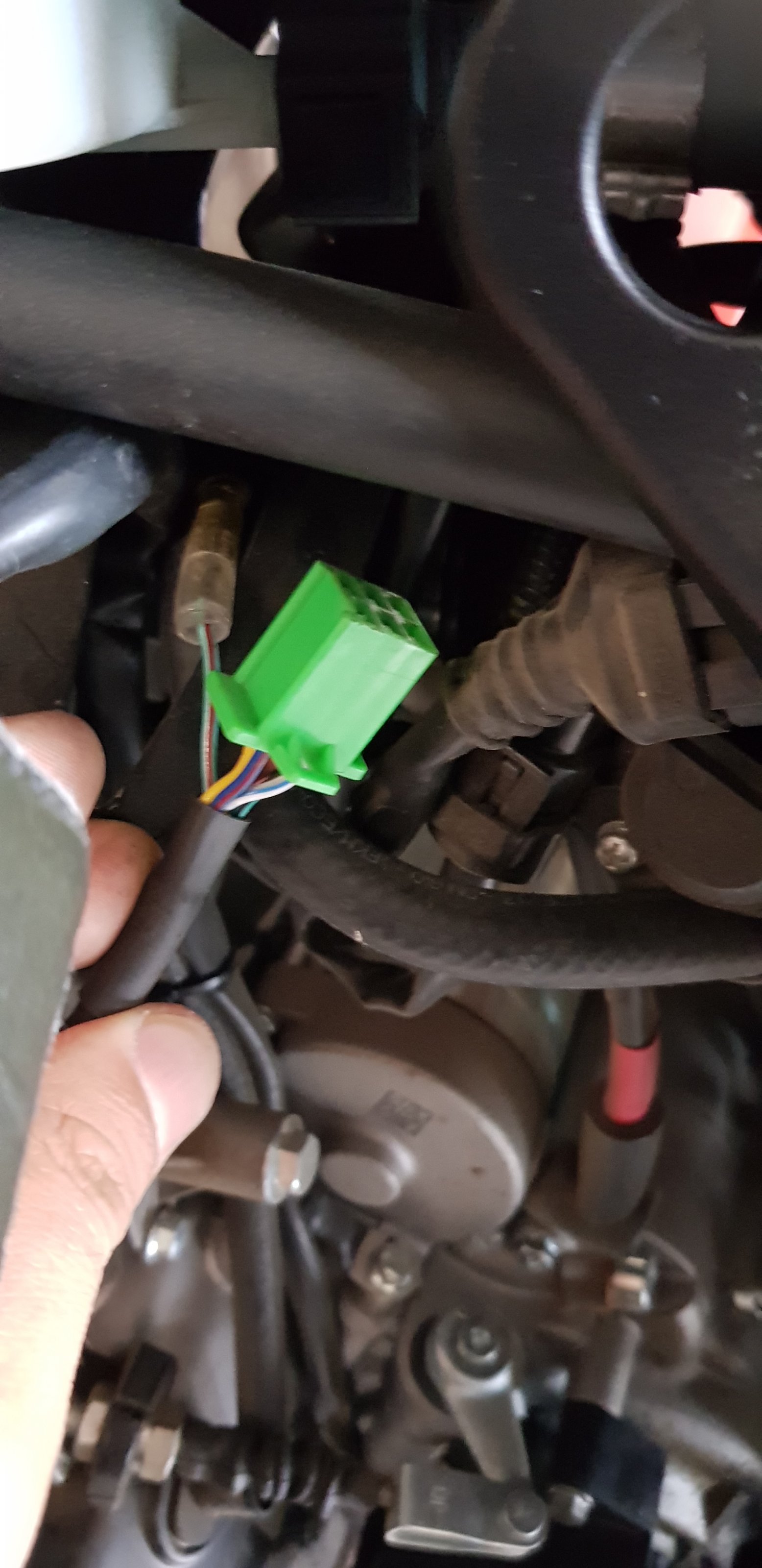

Hallo!
Weiß jemand wozu dieser Stecker dient?
Es ist in meiner Euro5-Rallye getrennt.
Danke schön.

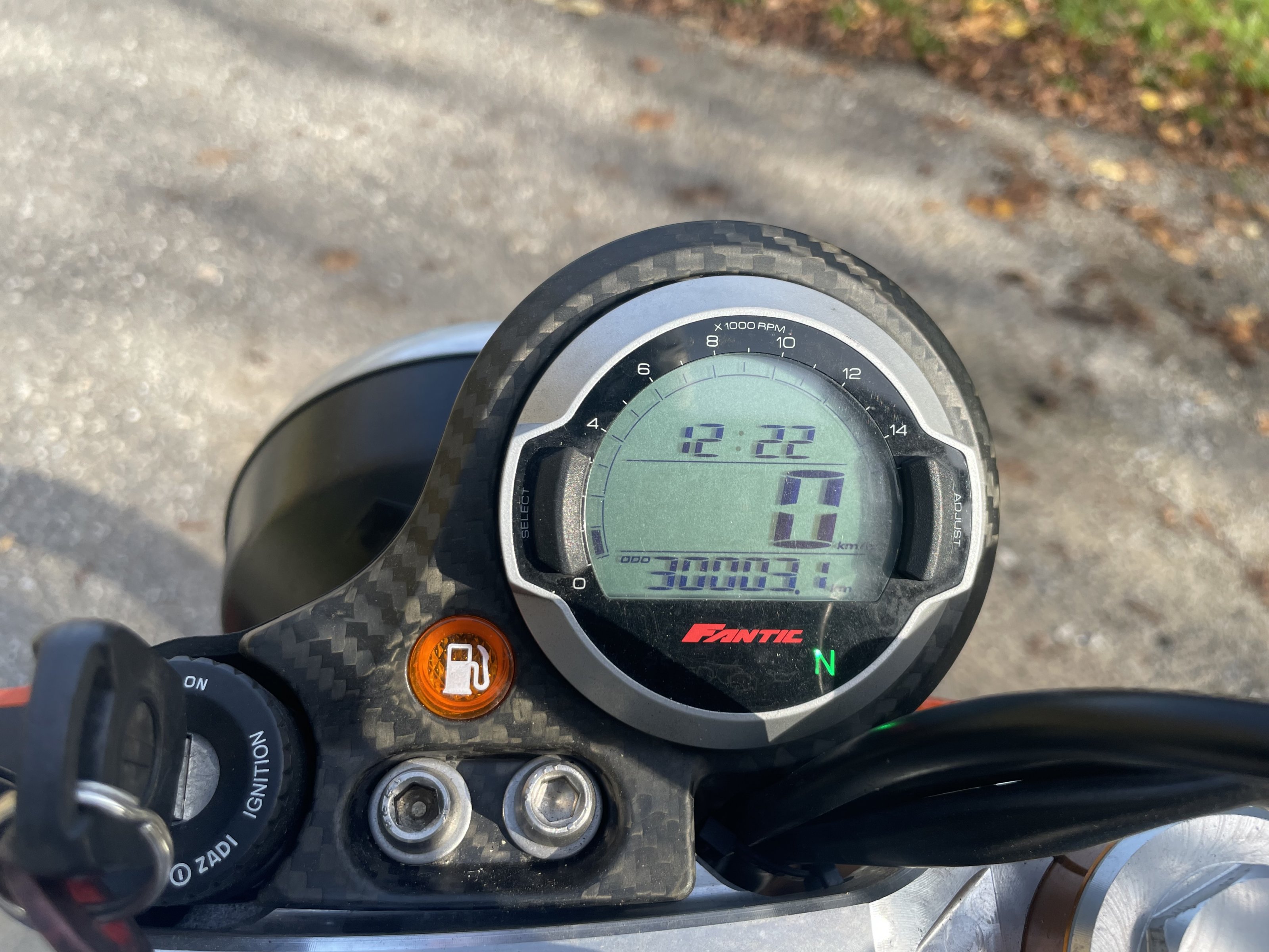

Heut ne kleine Runde gedreht und so gesehen am Tacho ---jo läuft,-keine Probleme…..
Im Winter wenn’s Wetter grauslig wird-geht’s ab in Garage,/ mal so drübergucken… neuer Kettensatz ist nun wirklich ! ( 24500km,/ FlatTrack 98% Strasse) fällig .
Öl,-Filterwechsel,ÖlSiebe reinigen ,Ventile kontrollieren/einstellen,Kerze neu etc. was sonst so ansteht ( Lager nachschmieren).. Soweit alles ok ;) -- und dann geht’s in neue Saison ;)

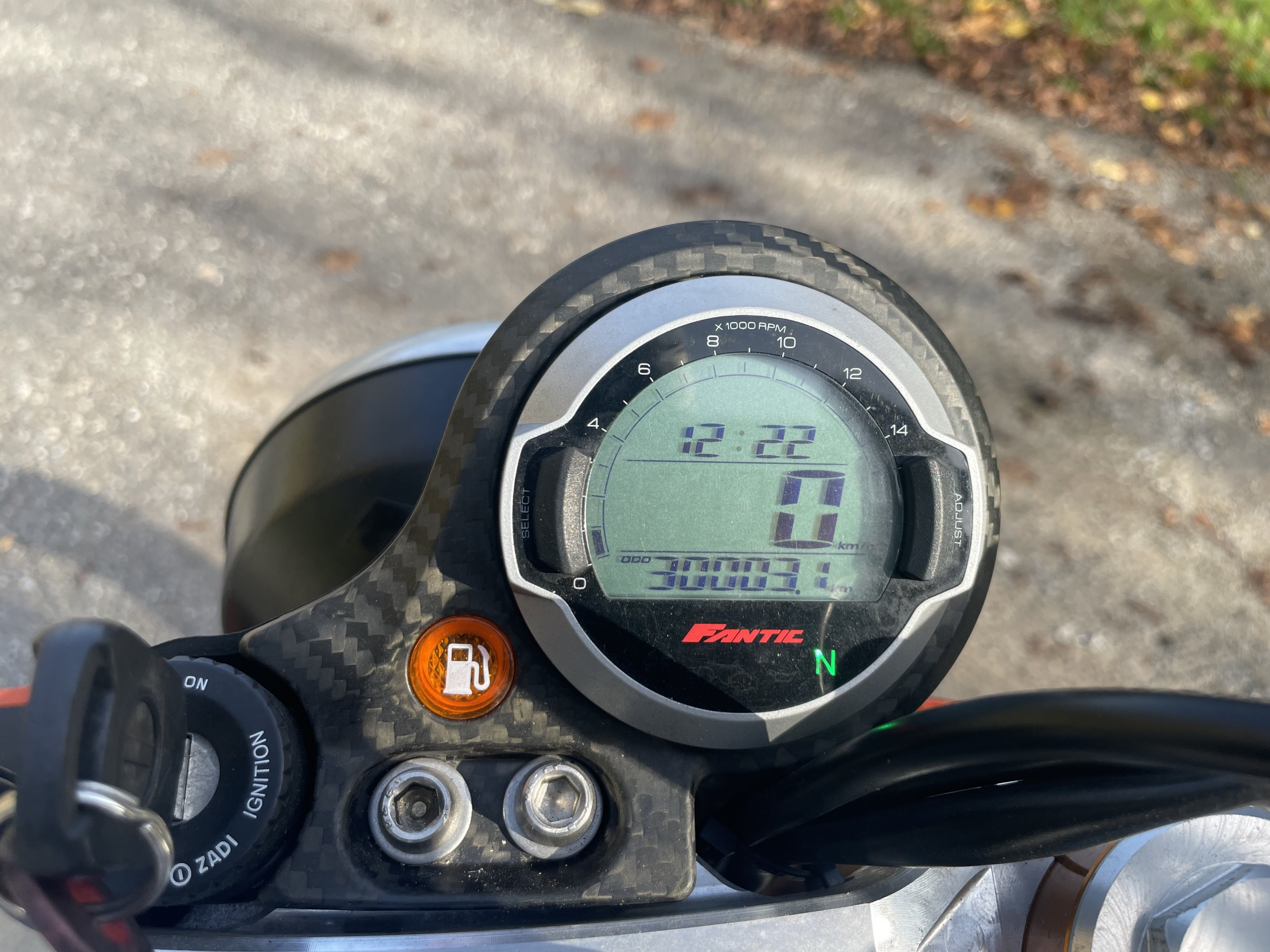

Ich hab mich getraut über 300km mit einer Tankfüllung zu fahren. Eben bei 312km getankt und 11,5L eingefüllt. Macht stolze 3,7L/100km…bin auch nur LS gefahren, zügig und effizient aber maximal 100km/h. Bin zufrieden.
Hatte aber 3L in der Explorer-Seitentasche dabei :D

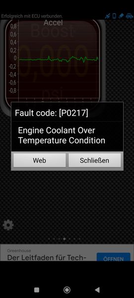

Eine genaue Diagnose war in Kaltenbronn (Schwarzwald ca. 900 Höhenmeter) nicht möglich. und das Motorrad wollte ich dort nicht stehen lassen. Also Heimfahrt.

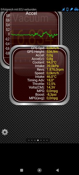

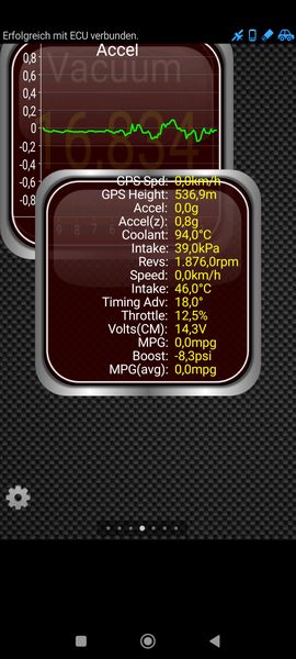

Also die Sicherung vom Kühlerlüfter ist OK. Der Lüfter läuft ja.
Heute mit Torque ausgelesen: Fault code: P0217 = engine coolant over temperature condition
Beim Test heute ging der Lüfter dann bei 94 Grad an
siehe Bilder. Bei 88 Grad ging er wieder aus.
Heist also Thermostat ok und Lüfter mit Sicherung auch OK.
Was mich jedoch noch gewundert hat ist, dass der Kühlmittelstand im Behälter bis zur Einfüllschraube angestiegen ist. In kaltem Zustand wohlgemerkt. Hab daher etwa 200 ml entnommen. Und aus lauter Frust Öl- und Filterwechsel gemacht.
Was kann jetzt noch die Ursachefür die Überhitzung gewesen sein?
Bist du sicher, dass du den Kühlerupdate (Rückruf aus Ende 2020) und das Mapping dazu drauf hast? Mich wundert die hohe Temperatur. Da kommt meine nicht hin. Und der Kühlmittelstand regelt sich auch von alleine, wenn zu viel drin ist. Könnte eventuell das Ventil, das mit dem Rückruf verbaut wurde, defekt sein?
Offensichtlich hast du ja auch noch den originalen TMAP Sensor verbaut, der zu hohe Werte für die Ansaugluft meldet (Intake: 46°). Könnte natürlich sein, dass der bei langsamer Fahrt und wenig Drehzahl an die 70° gemeldet hat (da geht der wirklich hin, habe ich gemessen) und dann die dünne Luft bei 900 Höhenmeter. Da war dann das Gemisch so mager, dass die Ventile kurz vorm schmelzen waren.

@ UC36. also das Kühlerupdate mit dem Ventil wurde gemacht (Juni 2021). Ein anderes Mapping wurde auch aufgespielt.
Seitdem läuft der Lüfter verdammt oft. Im Stadtverkehr fast dauernd.
Ob ein TMAP Sensor getauscht wurde weiß ich nicht. Muss ich nachfragen.
Intake 46 Grad kommt evtl. daher dass mein Test im Stand stattfand. Oder?
Was meinst du mit hoher Temperatur wo deine nicht hinkommt?

Das mit dem TMAP Sensor ist nur auf meinem Mist gewachsen #2898. Kein offizieller Rückruf.
Die Temperatur der Ansaugluft sollte der echten Umgebungstemperatur entsprechen. Der Sensor ist aber zu nah am Motor und heizt sich auf. Das sorgt für zu mageres Gemisch, was die bei Fantic aber teilweise mit anderem Mapping in den Griff zu kriegen versucht haben. Wenn die Temperatur einen gewissen Wert übersteigt (40° ??), wird die Temperatur der Ansaugluft anscheinend ignoriert. Zumindest sah es bei meinen Test so aus. Optimal ist das natürlich nicht. Kann unter gewissen Umständen einfach für bescheidenen Motorlauf sorgen. Oder auch Überhitzung.
Bei meiner Caballero wird die Kühlflüssigkeit nie über 90° und der Lüfter läuft während der Fahrt nie.

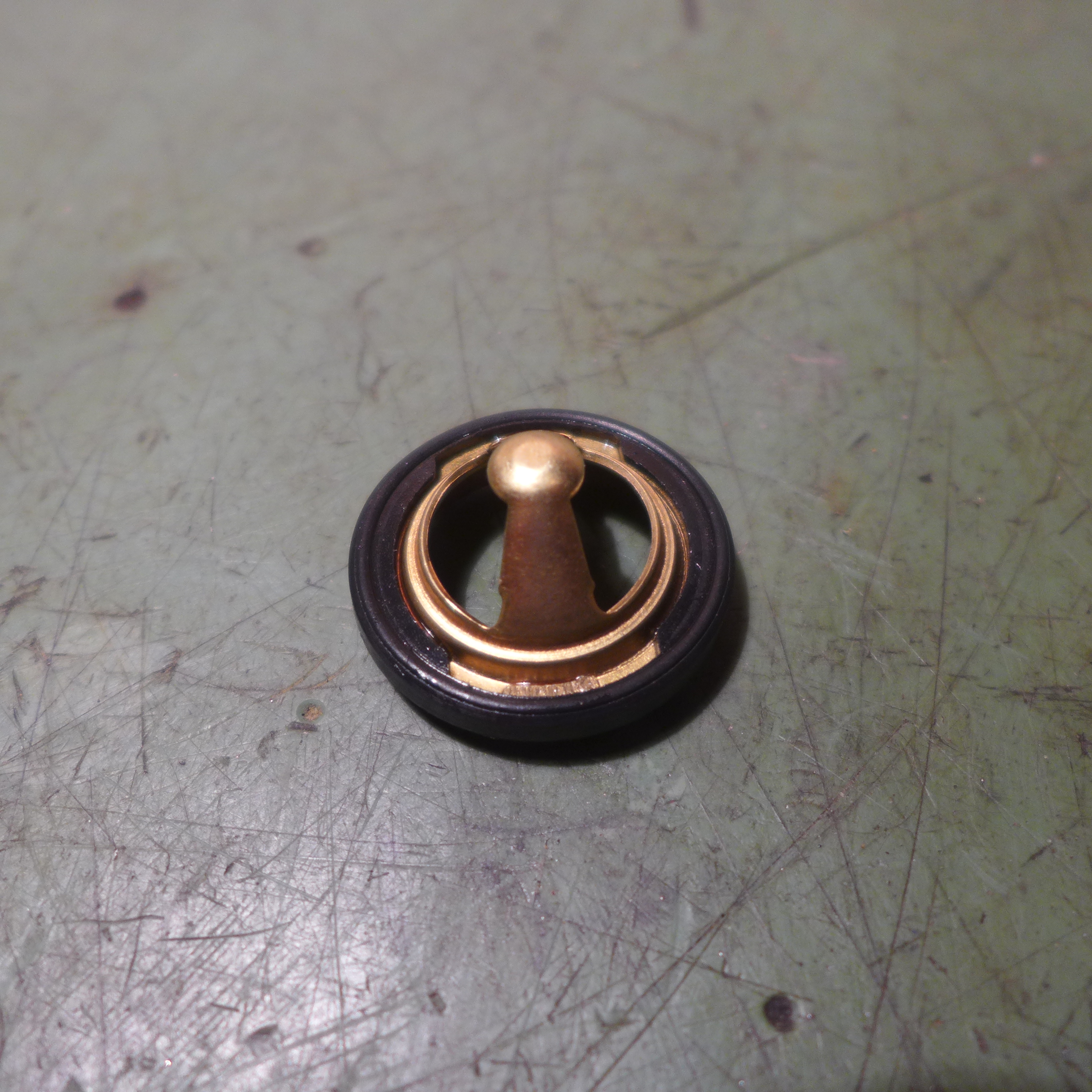

Im Sommer ohne Thermostat hat gut funktioniert, aber im Winter würde ich nicht ohne fahren, da kommt die Maschine nicht auf Temperatur! Nach dem "Kühler-Update" an Hardware und Software habe ich keine Temperaturprobleme mehr. Ich fahre z. Z. mit dem originalen TMAP und einem zusätzlichen NTC. So läuft das für mich am besten, fahre kaum Stadtverkehr, da bekommt auch der TMAP in der Regel genug Frischluft und er zusätzliche NTC mach das Gemisch ausreichend fett. In Verbindung mit dem schwereren Polrad läuft der Eintopf nun so wie er soll, da gibt es nix mehr zu meckern.
