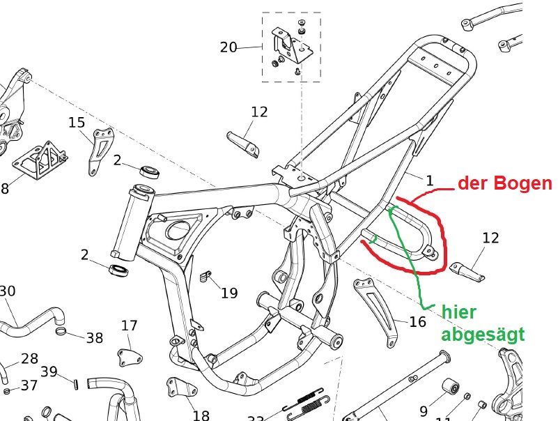

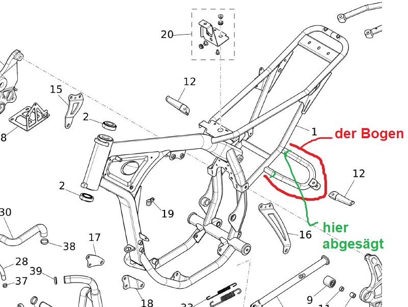

So mal für Mich gedacht-- lediglich zwei Rohrbögen welche der Aufnahme für die Fußrasten hinten dienen,- abgesägt ( Schweißnaht am HeckRahmen nicht verändert,nen Rest- Stummel stehen lassen-wird noch benötigt ) . .
– die Bögen haben ausser Fußrastenaufnahme an Stabilität mit den eigentlichen Rahmen nichts zu leisten. – Eher im Gegenteil,--- Krafteinleitung in den Heckrahmen durch ständiges rumgeturne,aufsteigen Sozia oder nen seitlichen Umfaller,hängenbleiben Bike beim seitlichen Rutscher/Umfaller Gelände ist durch die Bögen nicht wirklich förderlich.
Lediglich der 2 Mann –Betrieb ! sollte im öffentlichen Betrieb ausgetragen! werden,um bei Kontrollen sicher zu sein ---evtl. auch Eintragung ,wahlweise' möglich.
s. bei meiner Harley XR 1000-jo die ganz seltene -da isses vermerkt-orig. 1 Sitz-auch 2 möglich ;)
…. net gleich schwarz sehen,verurteilen wenn jemand mal nen Halter/Lasche abtrennt- ouuu ’’am Rahmen rumflexen,-voll der Horror,wildes abgeflexe,hält das.. etc’’--mal hirnen... ….Einige (wenige) Leute denken sich dabei schon was,sprechen evtl. mit TÜV Prüfer vorab mal ab und machen dann halt –weil sie's dann auch anständig machen und auch können,und wollen,egal was koscht……..;)
-find ausserdem Idee mit dem re/li Gewindebolzen zum wiederanbringen sauber gelöst – hätte das Fantic ab Werk gemacht- wow ! – wir würden uns rühmen welch tolle Austattung Fantic macht…;)----is aber den Herstellungskosten geschuldet…..
für mich Top gemacht !! Hut ab....

Seh ich genauso, die Röhrchen zur Befestigung der Soziusrasten haben mit der Rahmenstabilität der Caballero rein gar nichts zu tun. Einzig im Soziusbetrieb wirken dort Kräfte durch das Gewicht des Beifahrers. Aber wer fährt denn schon mit Sozia :smile:
Wollen wir mal wieder vom Kopf auf die Füsse kommen ... 50% der Threads hier drehen sich doch letztlich um Veränderungen, die sich zumindest im Graubereich bewegen.
Alles easy, ich glaube hier weiss jeder selbst was er tut oder nicht tut :motoradsmiley:

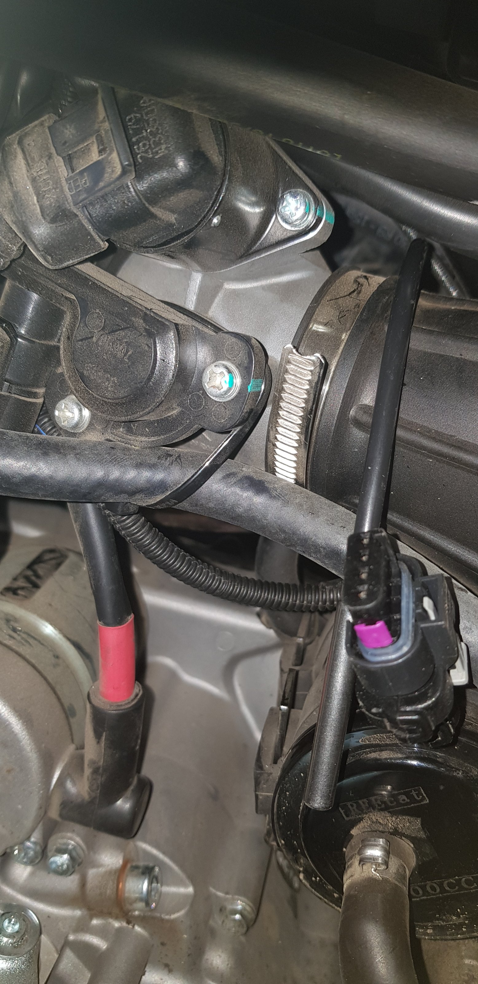

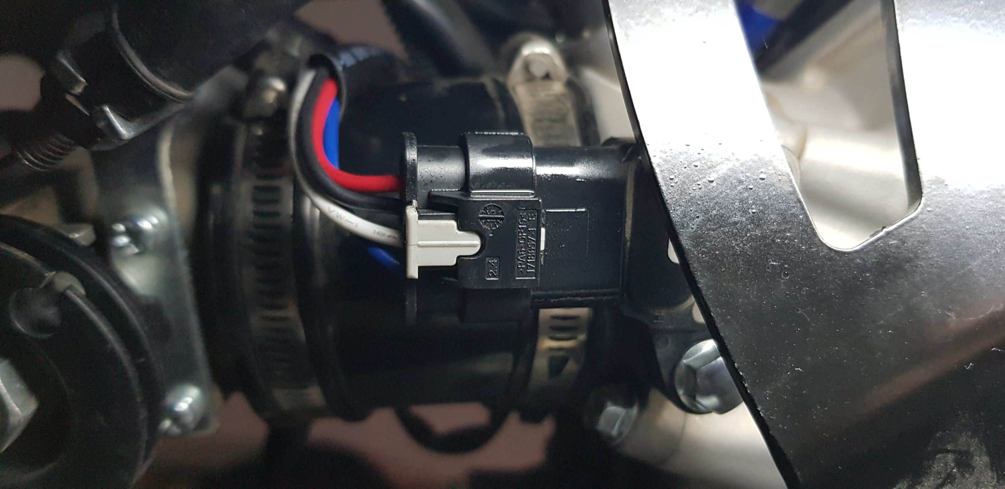

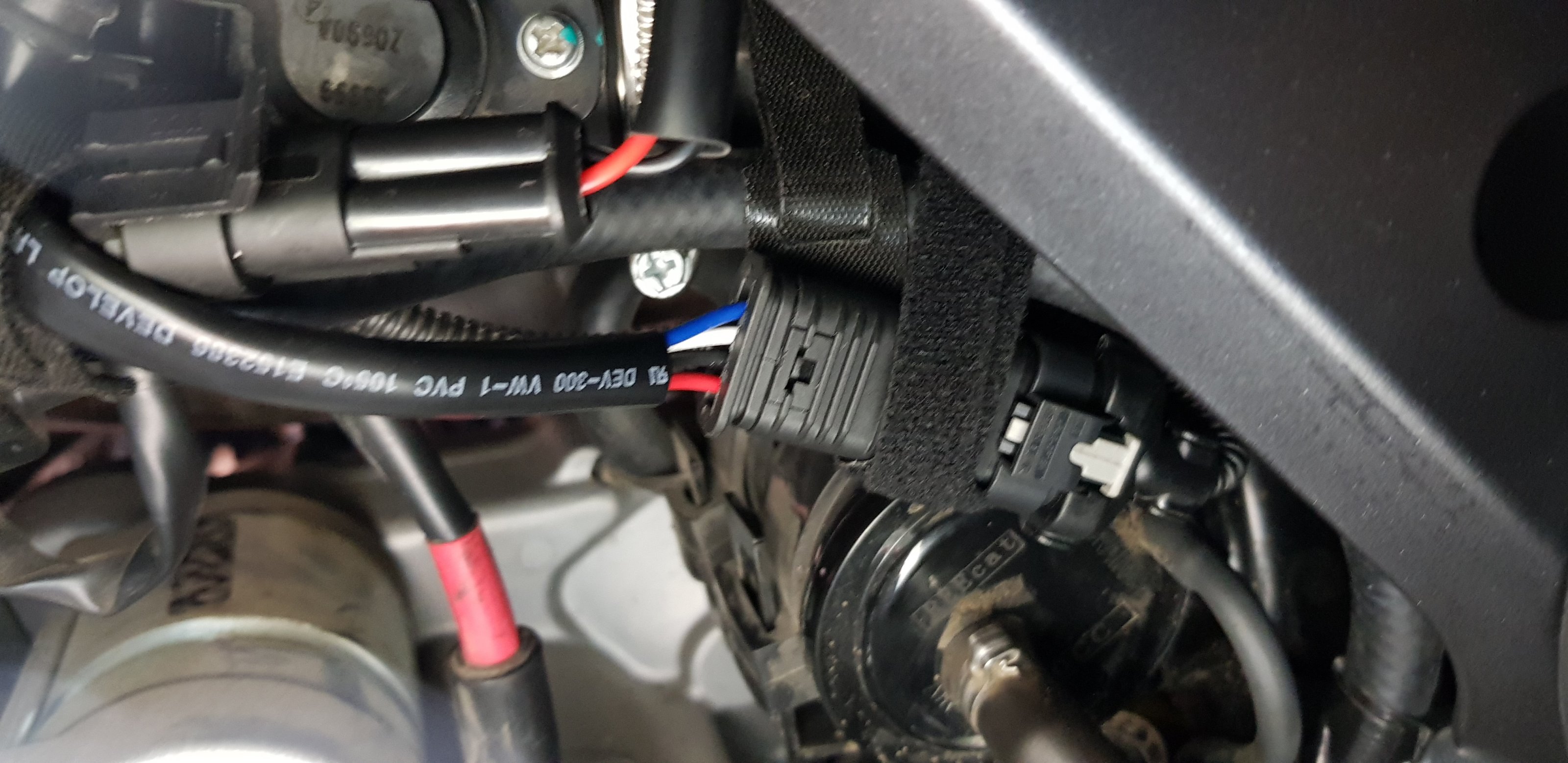

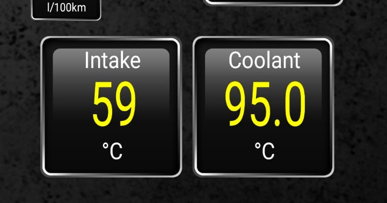

Today I completed the intake temperature sensor mod discovered by @UC36 ( You Sir, are a genius ).
In order not to modify the bike's harness, I got some plugs from here that fit the original ones:
121.52Rs. |4 Pin Kraftstoff Injektor Intake Drucksensor Stecker Stickstoff sauerstoff sensor stecker wasser temperatur sensor Stecker Zopf 1718657 1|Steckverbinder| - AliExpress
And the NTC sensor ( seems to be a bit expensive here ):
https://www.amazon.de/-/en/iOVEO-035HP34202-Temperature-Sensor-Heating/dp/B0BB7S3H7P

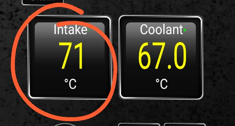

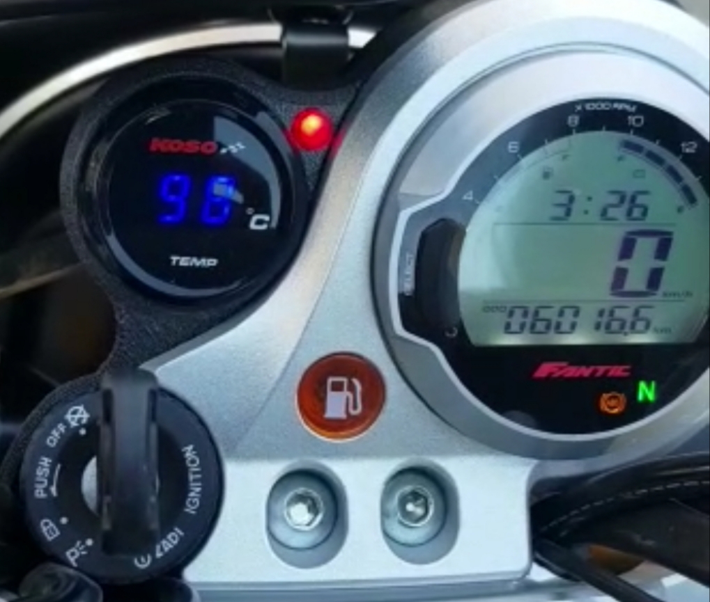

Before the mod, these were the reported intake temperatures ( Caballero Rally Euro5 ):
Idling normally, just after stopping:
Some 15 minutes after turning off the engine:

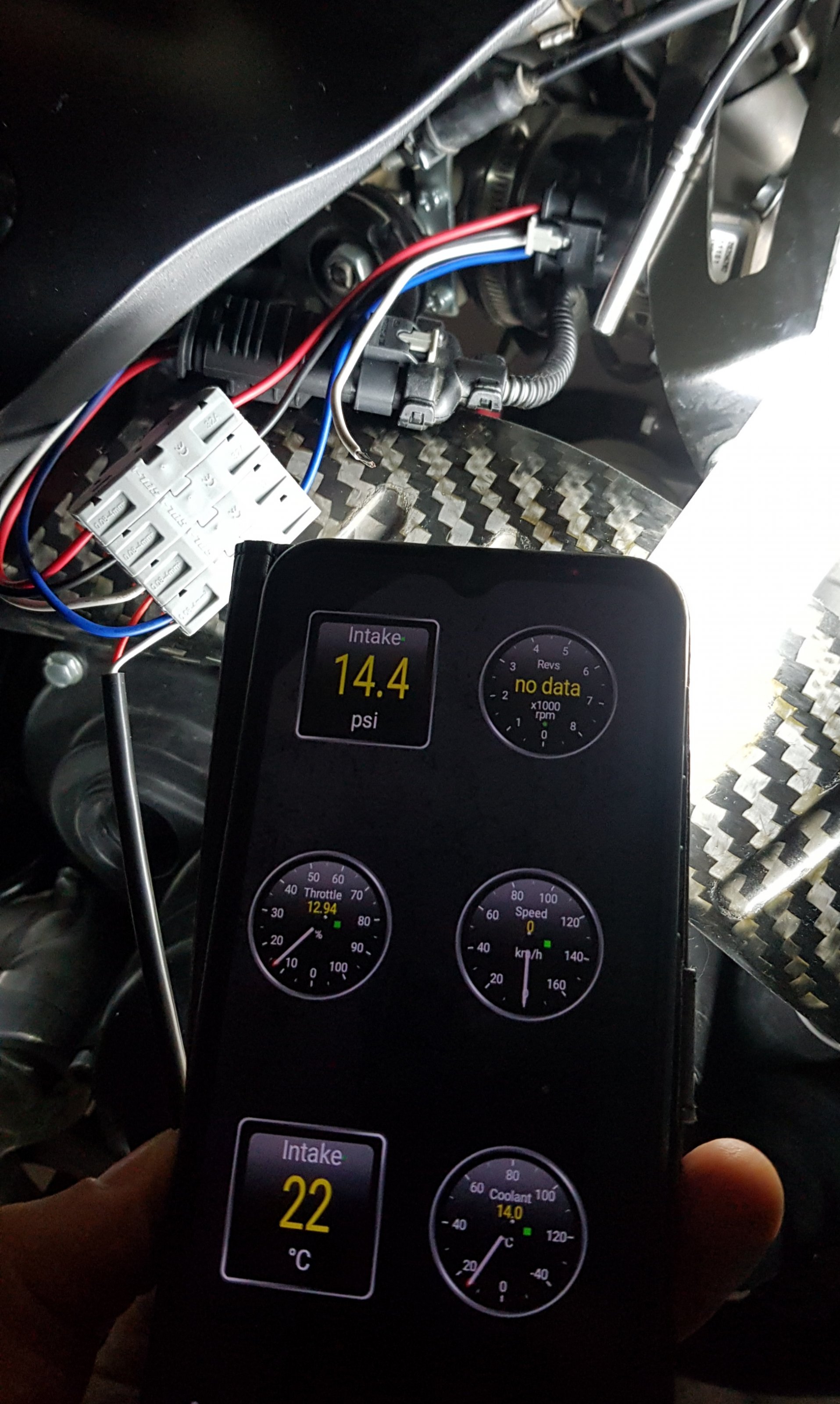

Some preliminary testing just to check everything was wired properly, just to check there were no errors:
The NTC sensor was then placed near the intake and the wiring was soldered and correctly routed and put in a suitable location:

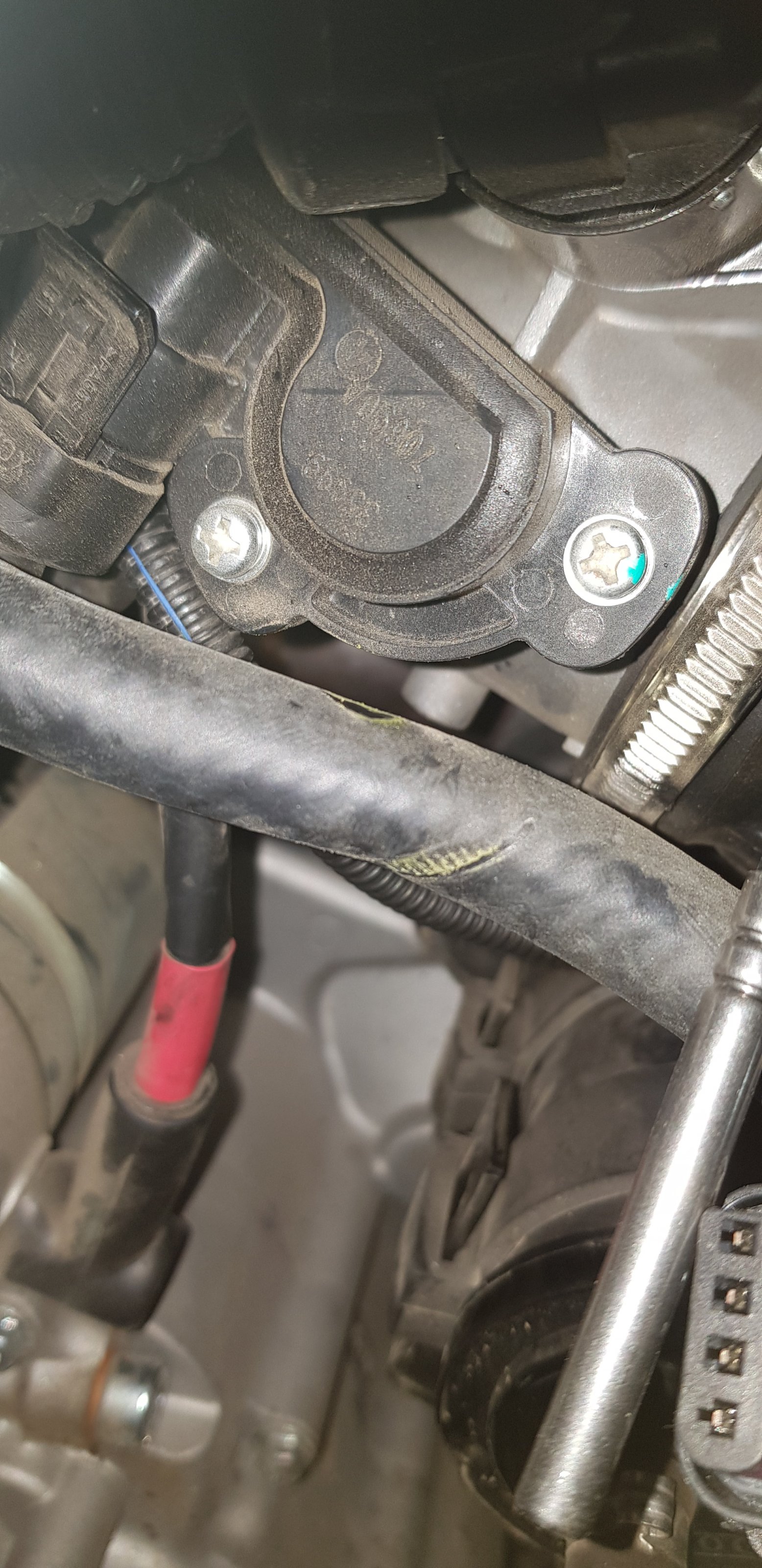

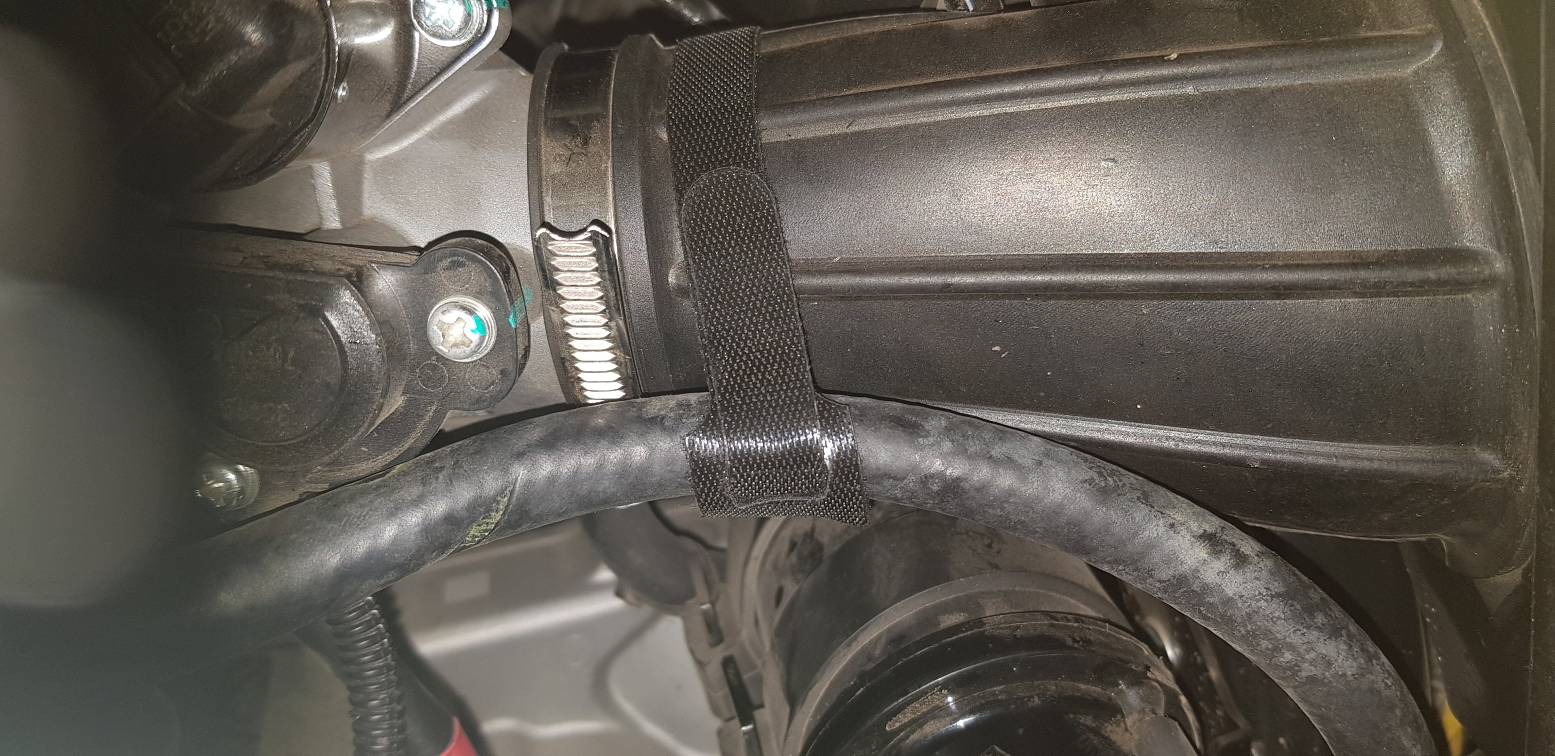

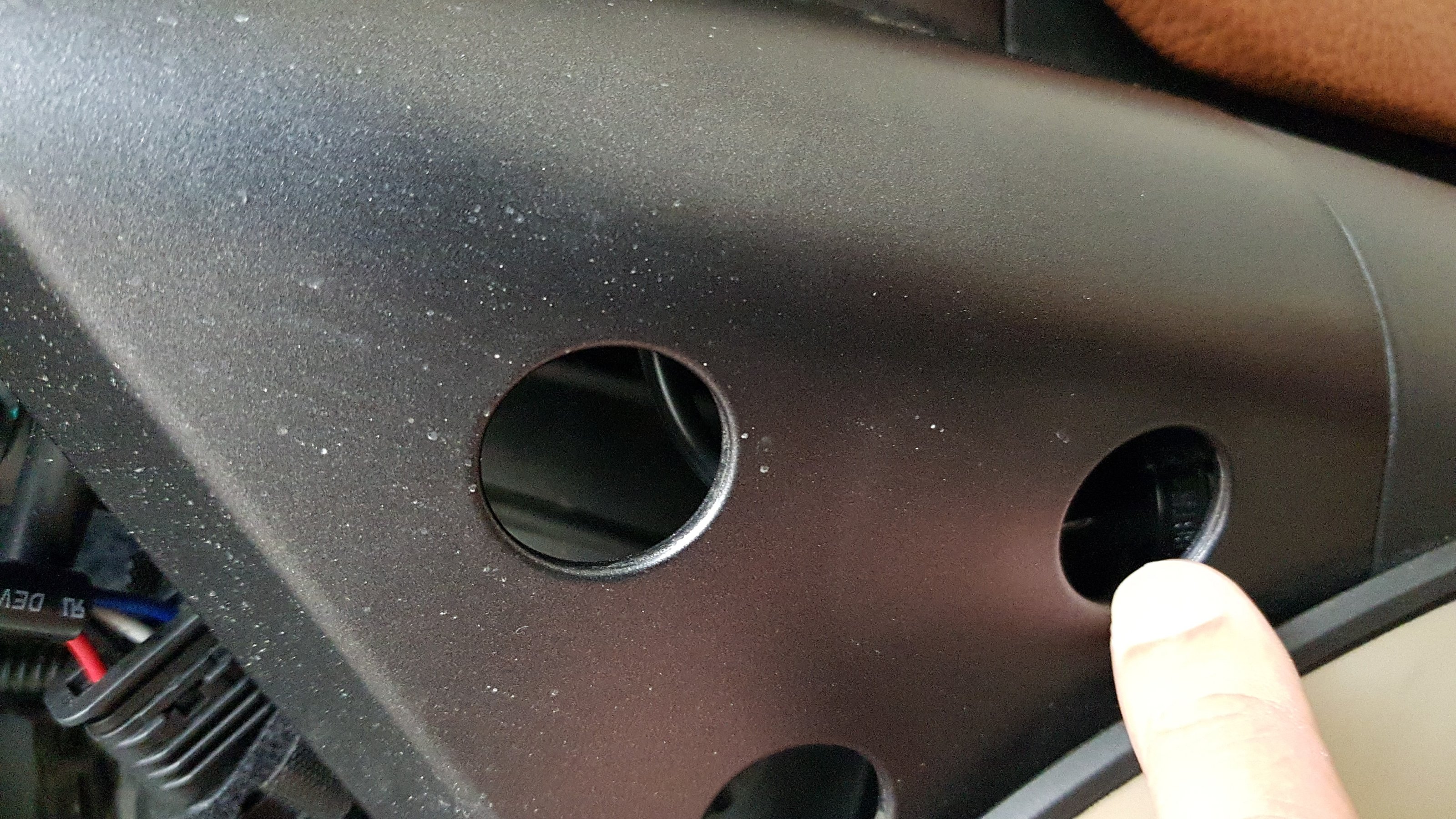

And by the way, check in your bike if you have thin plastic bracelets anywhere "eating away" rubber tubes, I had to replace those as well:
Fixed:

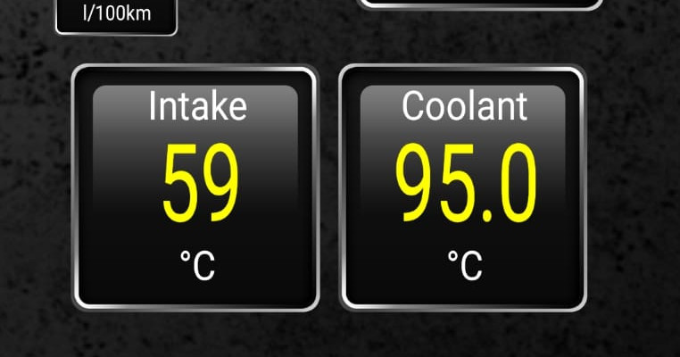

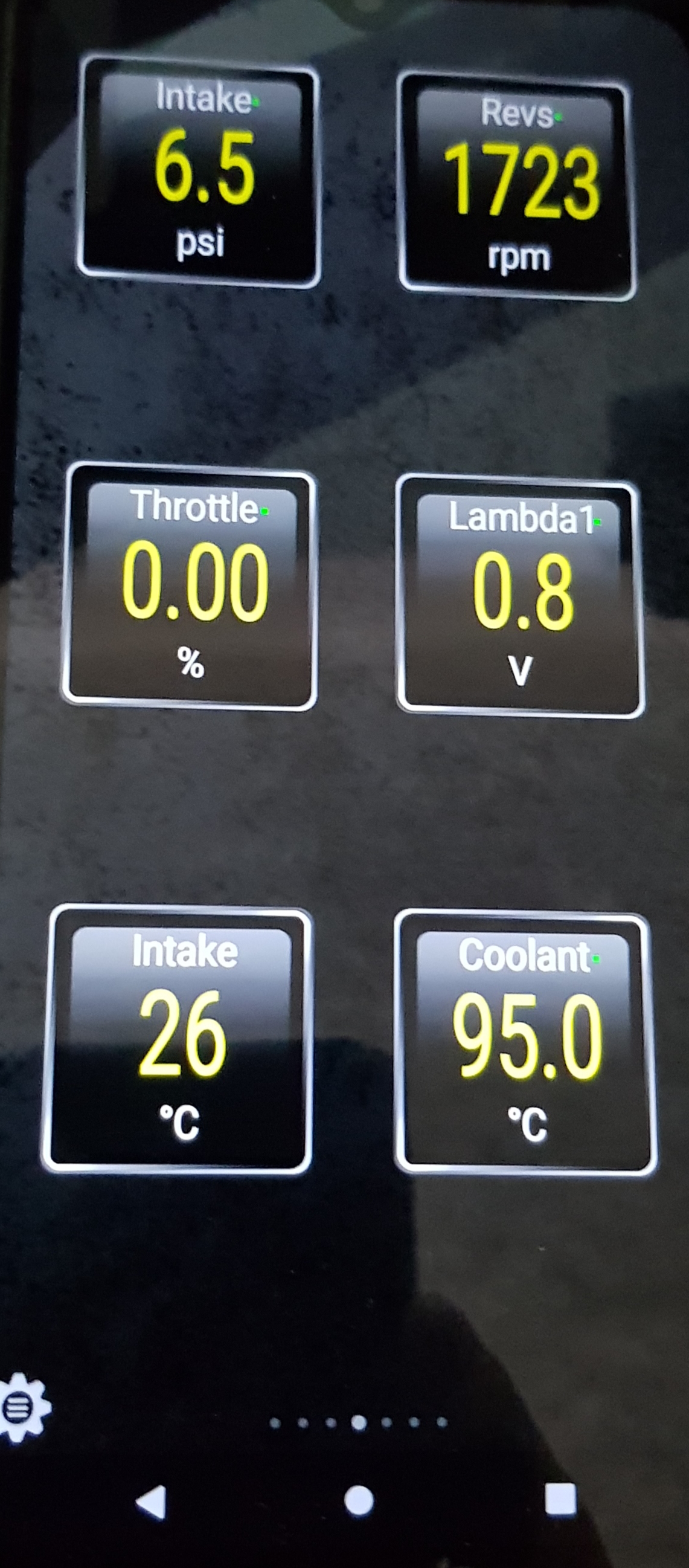

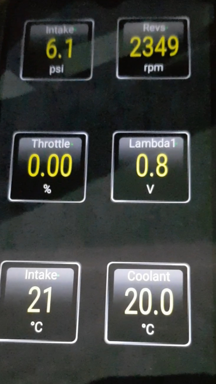

Now, it is much better, the bike's engine is not so "jerky", and the intake temperatures are now correctly reported:
Cold engine right after starting it:
Warm engine idling:

Heißt "not so jerky" die Maschine läuft ruhiger im Teillastbereich?
does "not so jerky" mean, the engine is smoother wenn driving at part load?
I
ItchyMike
27.10.2022
20
Nach dieser Modifikation ist mir aufgefallen, dass der Motor etwas weniger heiß wird und der Kaltstart viel besser ist.
Außerdem scheint der Motor regelmäßiger zu arbeiten (weniger "ruckelt").
Aber ich muss noch ein paar km machen, um es richtig zu testen. Es regnet hier und ich mag es nicht, im Regen Motorrad zu fahren.

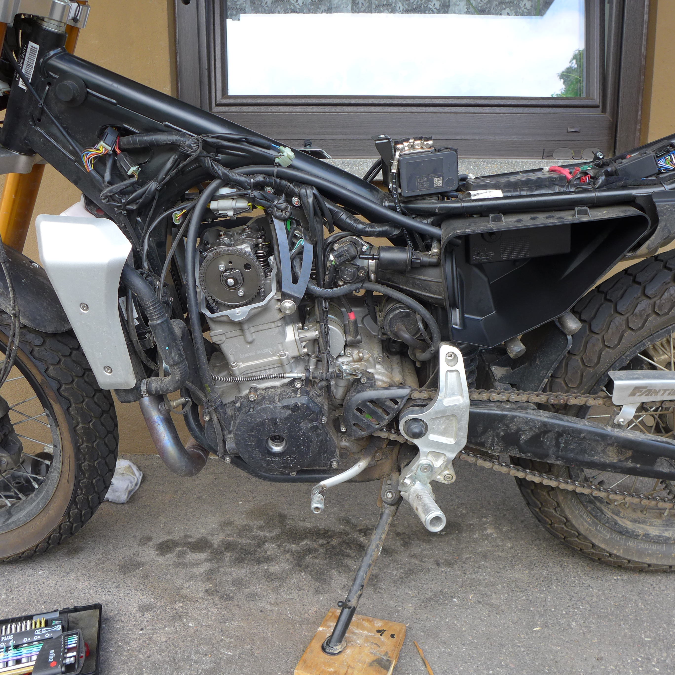

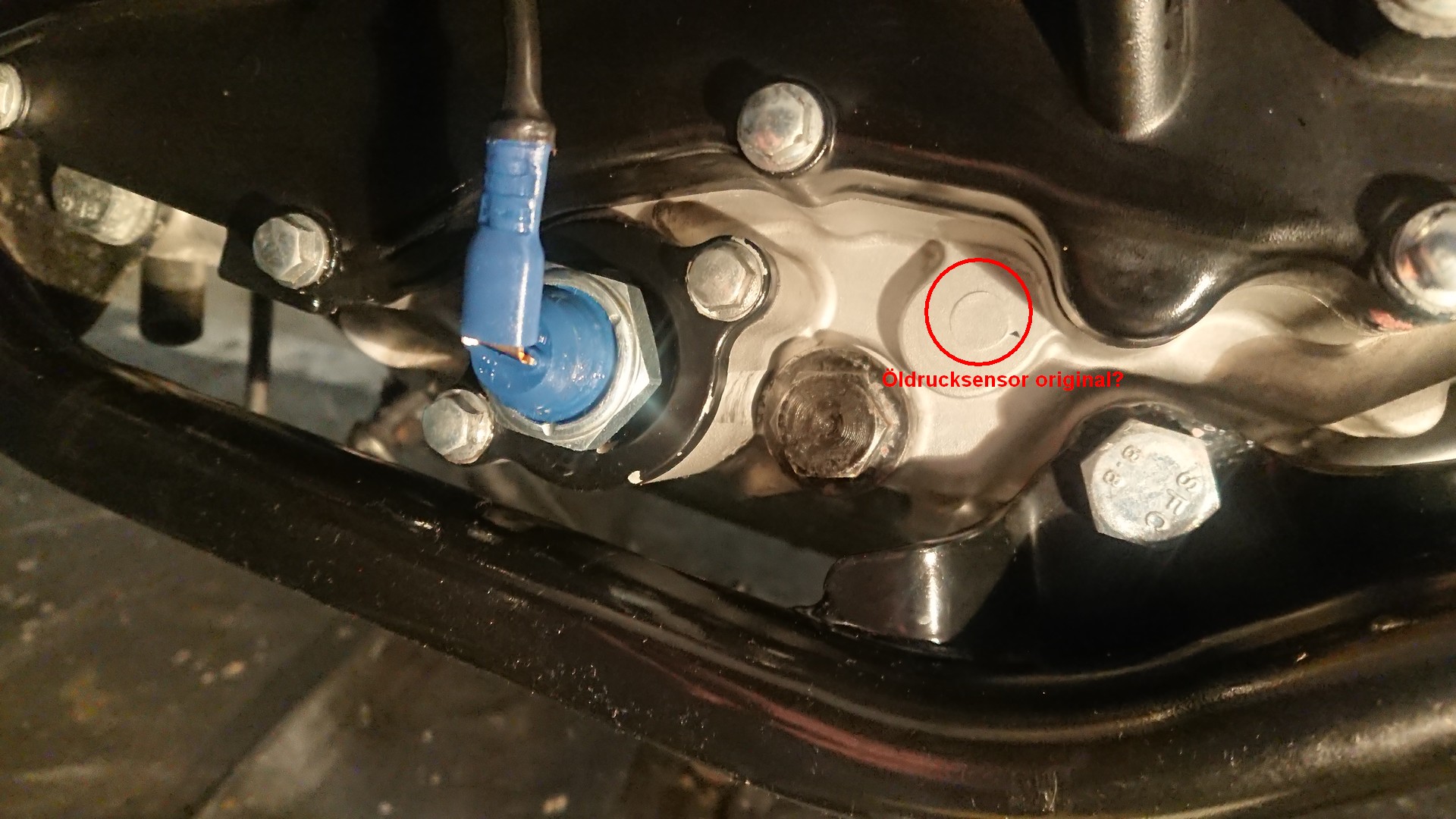

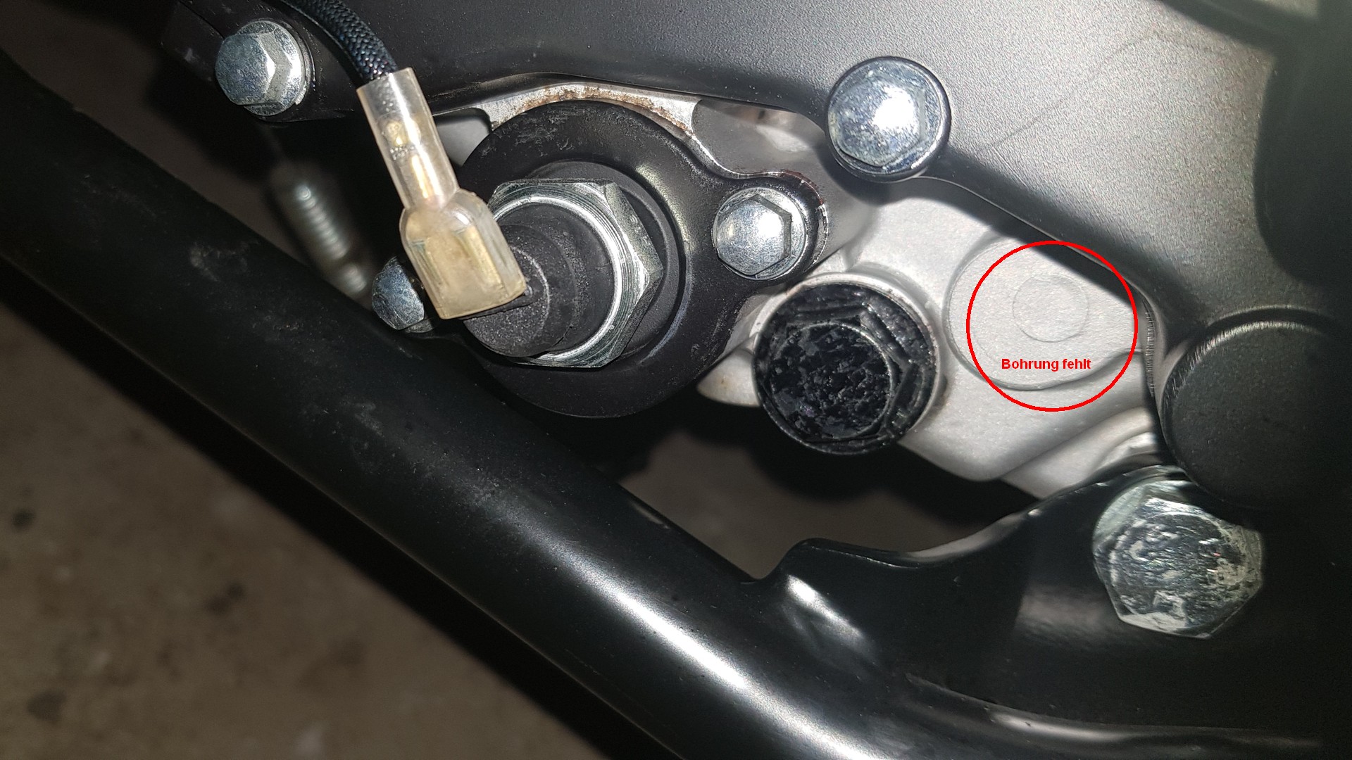

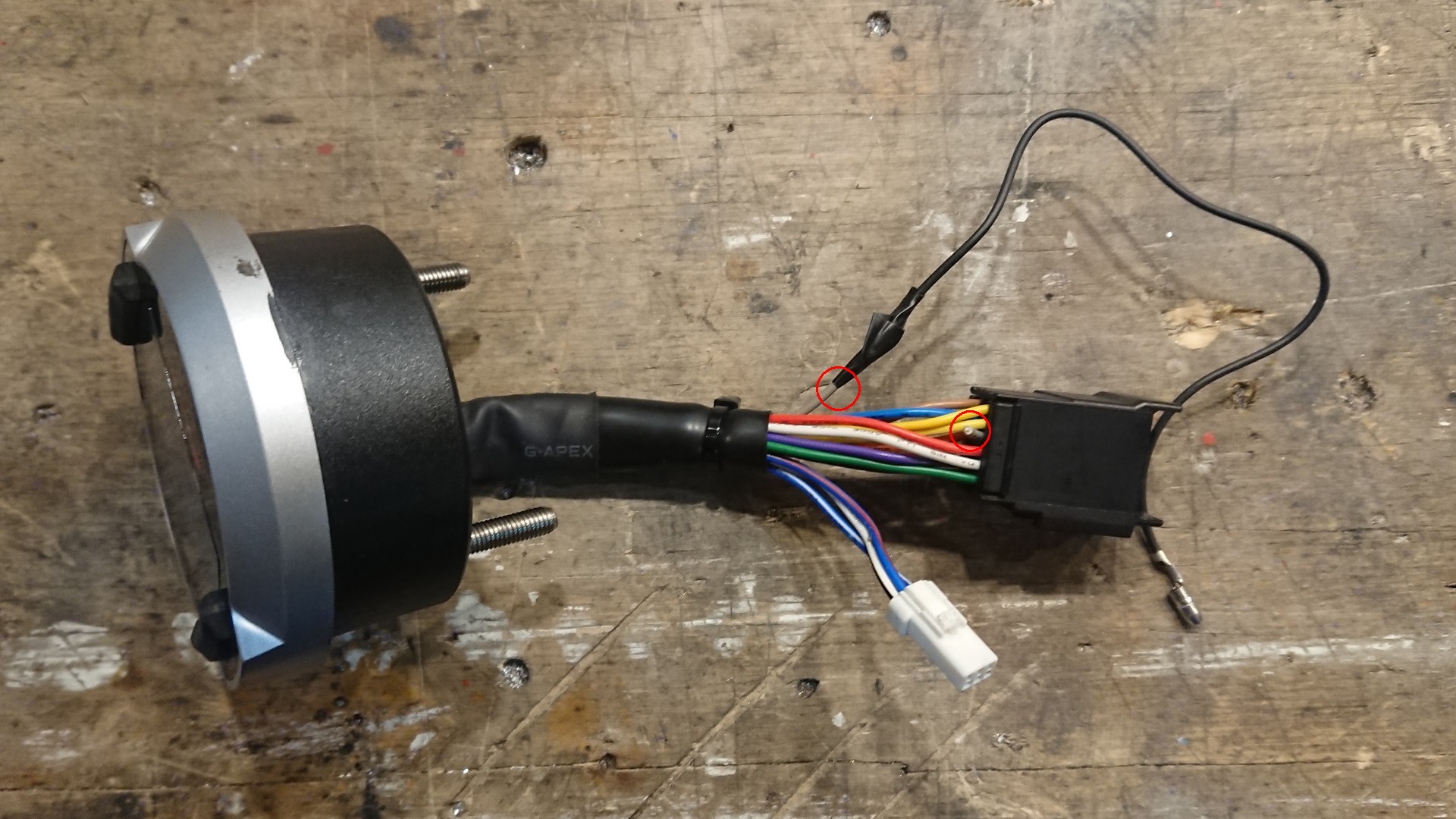

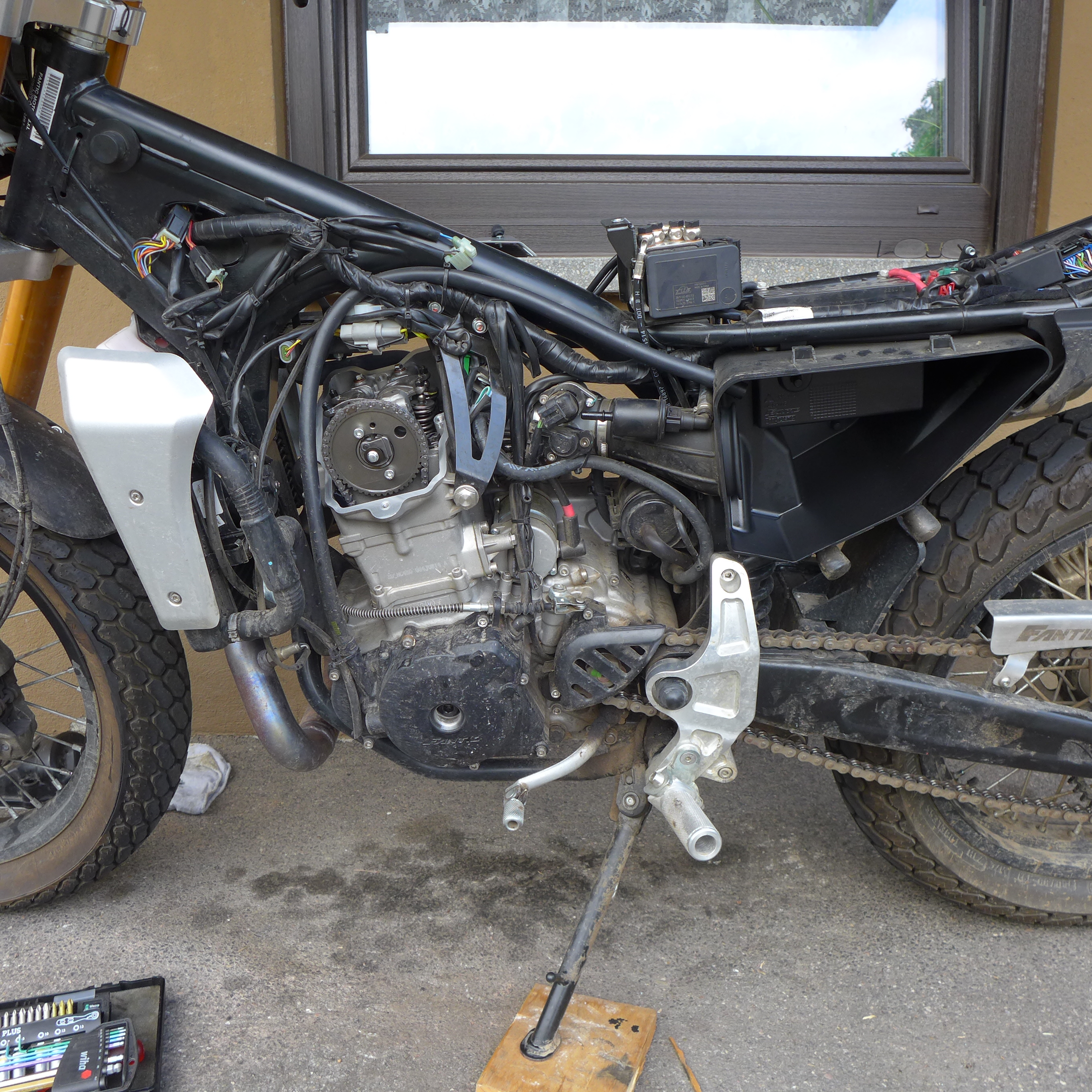

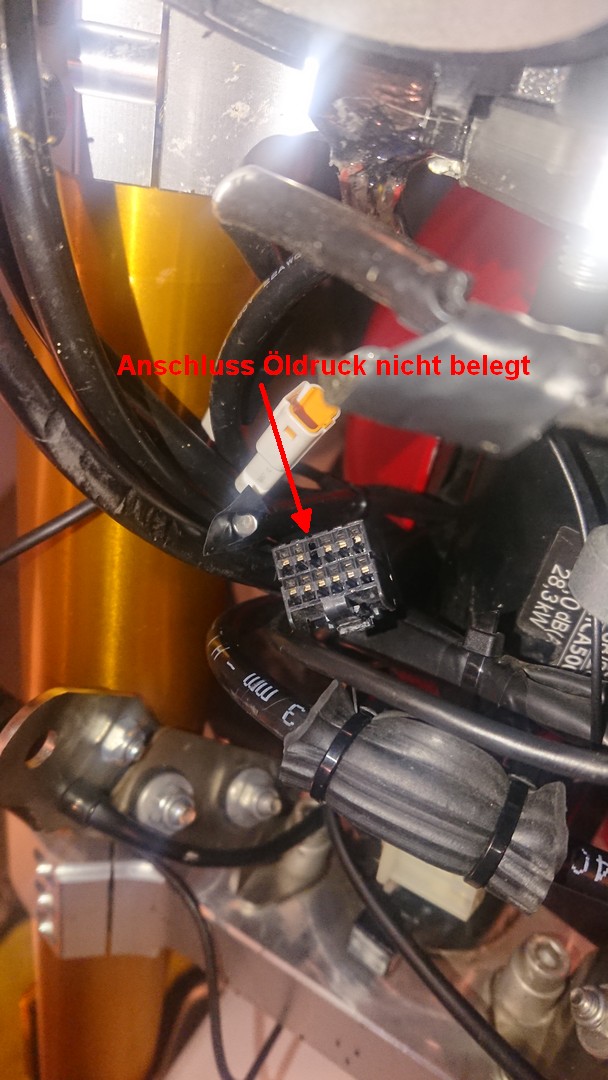

Ich hab mal wieder gebastelt, jetzt was vernünftiges, kein Rahmensägemassaker :wink:

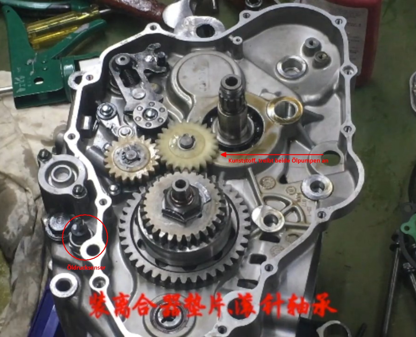

Öldruckanzeige. Hatten wir hier schon mal vor langer Zeit drüber gerätselt (#1173, #1174).
Durch Zufall erfuhr ich jetzt von ItchyMike, dass sein Händler bei seiner Euro5 Rally einen Öldrucksenser mit Warnlampe eingebaut hat.

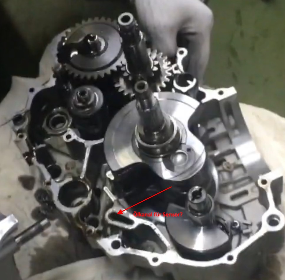

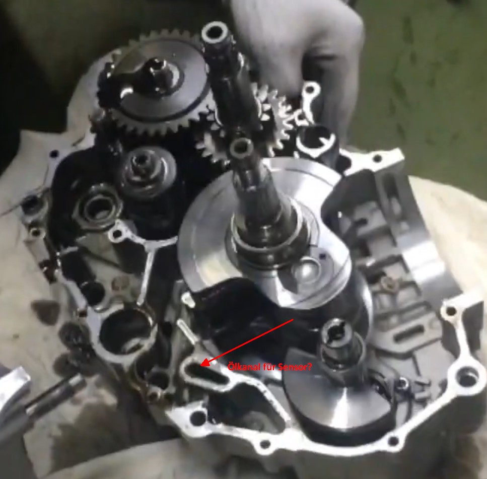

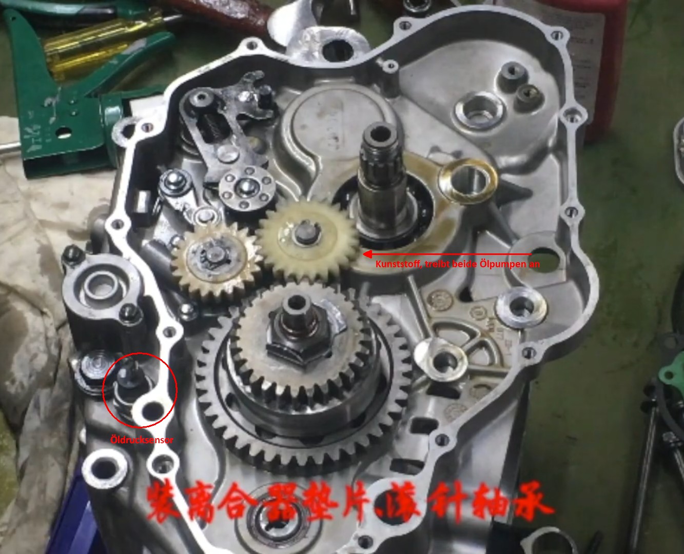

Jürgen (bbm) hatte schon mal einen Link zu einem chinesischen Video gepostet, wo ein Zongshen NC450 Motor zerlegt und wieder zusammengebaut wird. Da sieht man auch, dass ein Öldrucksensor verbaut ist.

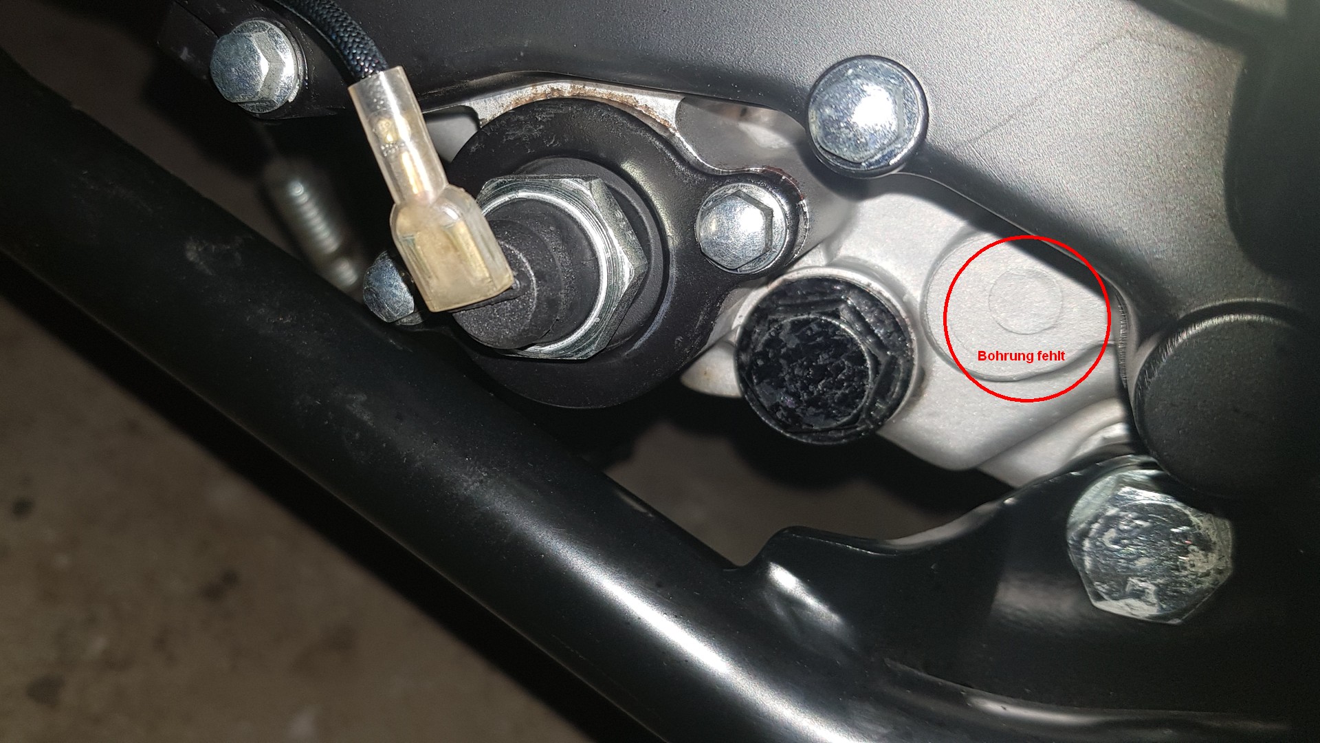

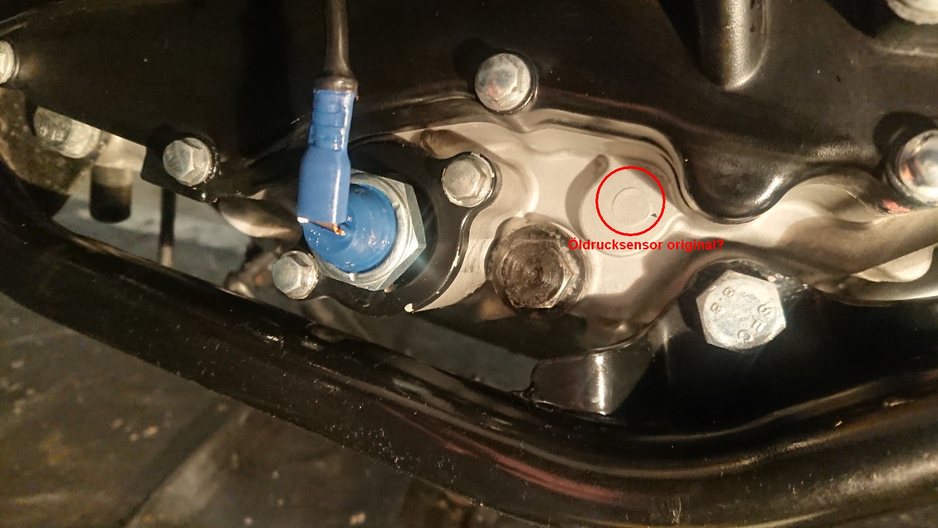

An den Motoren für Fantic sieht man an dieser Stelle aber nur einen Abdruck vom Stopfen in der Gussform, keine Bohrung.

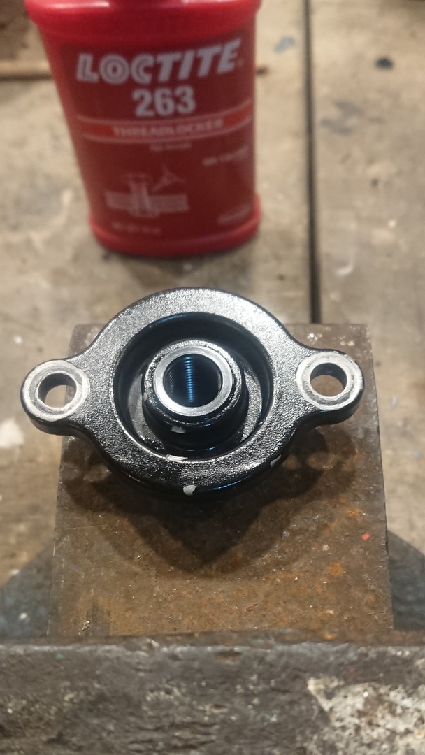

Bei ItchyMike wurde der Sensor einfach in den Deckel des Ölfilters gesetzt. Ist praktisch nur um die Ecke, da ist mit Sicherheit der gleiche Druck vorhanden, wie an der Stelle, die Zongshen vorgesehen hat.
Das wollte ich auch haben. Zumal bei meiner Euro4 Scrambler die Öldruckanzeige im Koso Instrument vorhanden ist. Es ist das graue Kabel, im Stecker vom Kabelbaum ist es nicht verbunden.

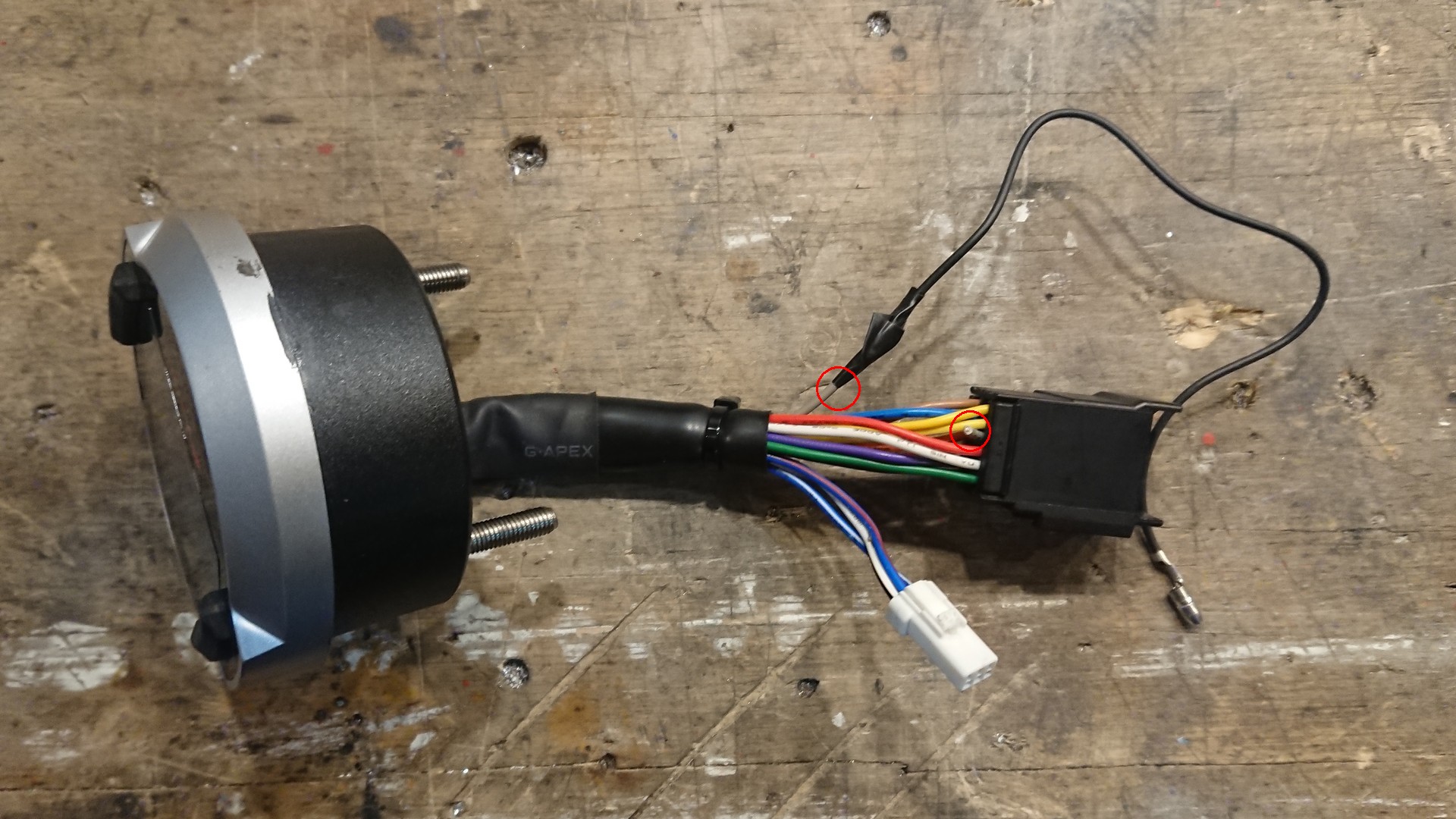

Wenn man das Kabel mit Masse verbindet, leuchtet die Lampe auf.
Öldrucksensoren sind einfache "Öffner", das heißt, ohne Druck ist die Verbindung (zur Masse) geschlossen, mit Druck wird die Verbindung geöffnet (Lampe geht aus).
Der NC450 hat zwar zwei Ölpumpen, beide werden aber über ein und dasselbe Kunststoffzahnrad angetrieben. Außerdem sind die Teilenummern der Ölpumpen auch NC250er Nummern.
Und dass die Teile des 250ers teilweise zu schwach dimensioniert sind für den 450er, haben die bei Fantic ja z.B. auch beim Polrad gemerkt. Deswegen gäbe es mir ein besseres Gefühl, wenn ich weiß, dass da eine Warnlampe angeht, sollte der Öldruck weg sein.

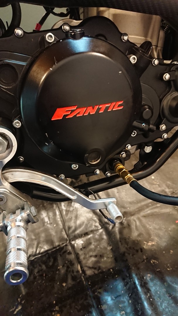

Den Motor wollte ich deswegen aber nicht zerlegen und in den Motor reinbohren habe ich mir dann doch nicht getraut. Also habe ich erst mal den Ölfilterdeckel abgenommen, durchgebohrt und dann mit einem Zündkerzenreparaturgewinde versehen, damit ich da einen Öldrucksensor mit M10x1 Gewinde eindrehen kann.
Dann wurde gemessen, wieviel Druck da überhaupt anliegt, um den passenden Sensor zu finden. Bei rollengelagerten Motoren ist der Druck ja nicht so hoch. Nicht, dass die Warnlampe im Leerlauf leuchtet und erst ab 3.000 rpm ausgeht. Das würde mir nicht gefallen.
Letztlich zeigte sich bei warmen Motor ein Druck von 0,5 bar im Leerlauf bis 2,1 bar bei 6.000 rpm.
Der Rest war dann easy. Passenden Sensor bestellt, Kabel nach oben zum Koso Instrument gelegt, fertig.
Hier noch ein Link zu einem kleinen Video mit den Messungen und der Funktionskontrolle:
Video

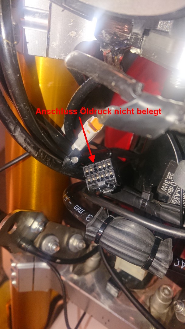

Bei den Euro5 Maschinen ist das Koso Instrument leider abgewandelt, der Öldruck ist verschwunden, dafür ist nun die ABS Leuchte integriert. Aber man kann ja so wie ItchyMike einfache eine zusätzliche Warnlampe einbauen, wenn man das auch haben will.

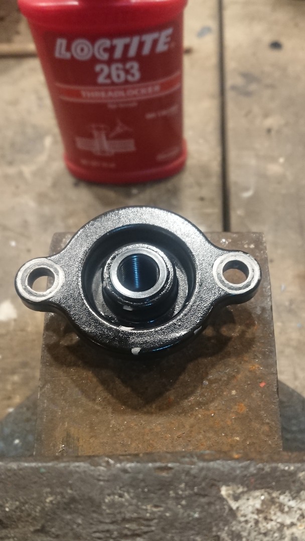

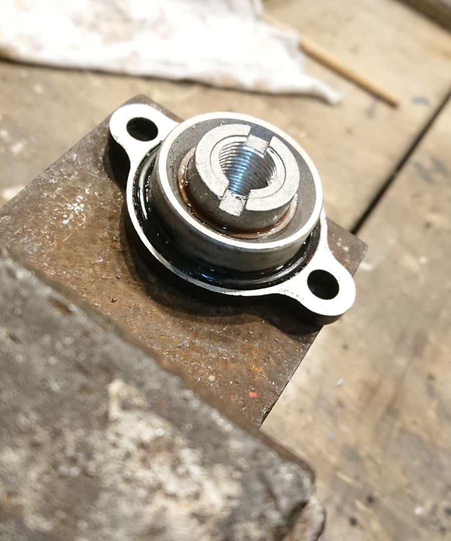

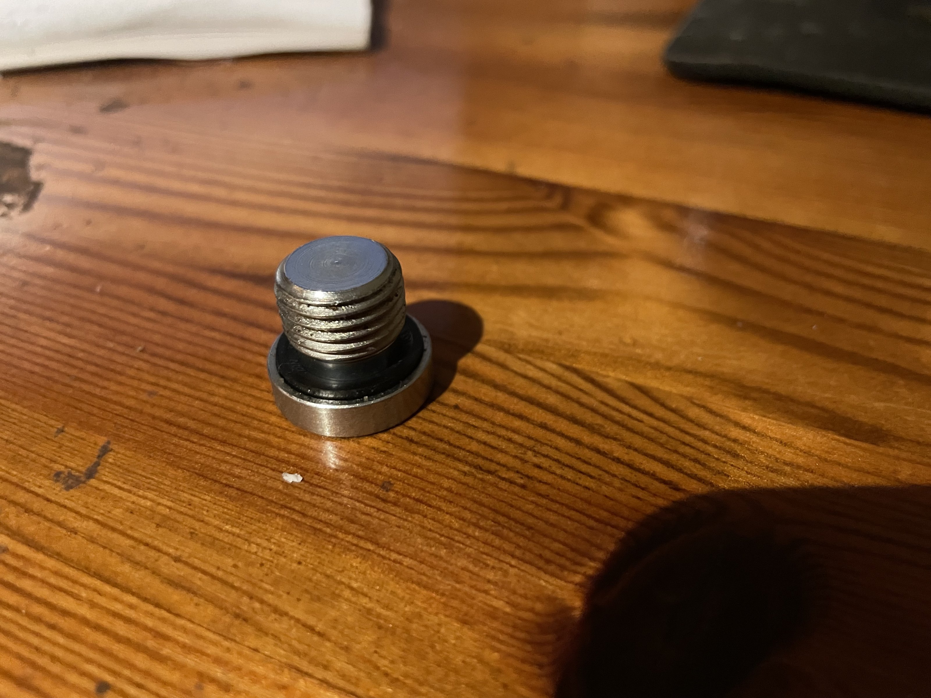

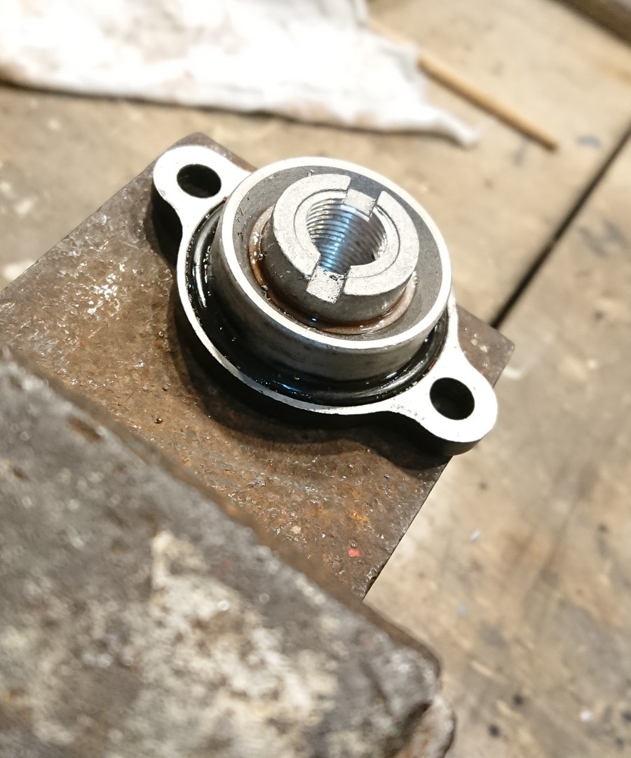

Die beiden Öl-Einfüllschrauben gefielen mir schon seit Anfang an nicht, darum hab Ich selbst welche nach meinem Geschmack angefertigt.--Gewinde sind ,,Komisch'' evt. was zölliges-müsst mer recherieren..war mir zu doof ....und evtl. zöllige Schneideisen und dergleichen für einmaliges anfertigen nicht verfügbar und relevant ! Nun halt ausmessen und nach Abmaßen der originalen Stopfen ein ,Gewinde' auf Leitspindel- Drehmaschine mittel's Gewindedrehmeißel 60° Gewinde schneiden,drehen...
Ein jeder Dreher sollte solche ,FantasieGewinde' herstellen können.
Gewinde grosser Stopfen hab ich A Ø 23,5 x 3 mm Steigung gewählt, für kleinen Stopfen AØ 13,5 x 1,5 mm Steigung. ---passt soweit perfekt.-Zum abdichten noch Nut für O-Ring einstechen, Grossen Aussen Ø gerändelt --passt- leichtes nachziehen mit Wasserpumpenzange und ist absolut dicht ;).
falls jemand NOCH genauere Angaben zu Gewinde hat -- bitte melden,interessiert mich was da so hinhaut... ;)
Öl auffüllen nach Öl-Wechsel tu ich immer an grossem Stopfen,- fließt nicht erst über Kupplung,und mittels Trichter/ Schlauch auch kein Problem ;).....
Ich habe bei meinem Öldrucktester diverse Adapter dabei. Anscheinend ist das ein ¼ Zoll x 18 NPT Gewinde. Der Adapter ließ sich problemlos per Hand rein- und wieder rausschrauben.
"NPT – National Pipe Taper (früher „Briggs-Gewinde“) sind sowohl als kegliges Außen- als auch mit kegligem Innengewinde im Markt verbreitet. Die Abdichtung erfolgt auf den äußeren Gewindeflanken die vor der Montage mit einem Teflon®-Band umwickelt werden."
GewindekennungDurchmesser außen mmDurchmesser Kernloch am dünnen Rohrende mmGänge je InchSteigung mm
1/4" - 18 NPT13,616 10,70181,411
Meine Öl-Einfüllschraube sieht auch schon grausam aus. Ich habe testweise mal diesen Stopfen bestellt. Ist Plastik, da mache ich zumindest nichts kaputt.
s.Beitrag 4398 - kleiner Stopfen ist M 14x1,5 - Verschlussstopfen aus Hydraulikbereich verwendbar,sind auch mit Dichtung erhältlich

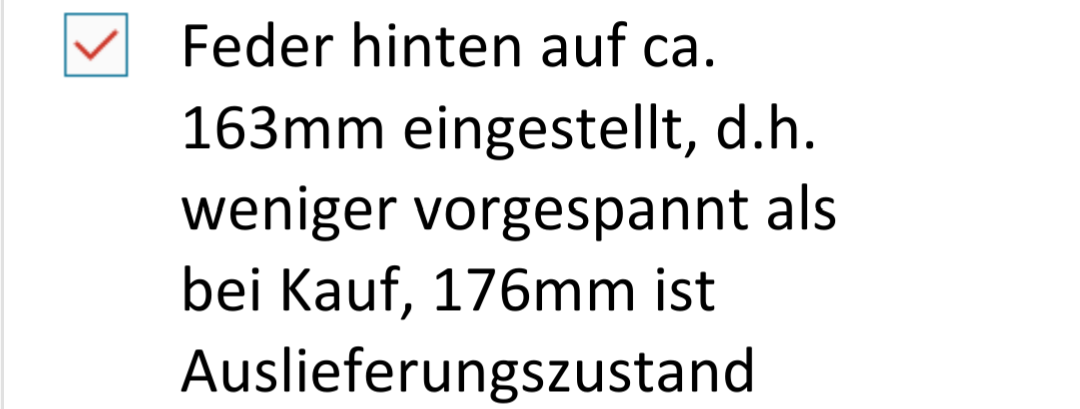

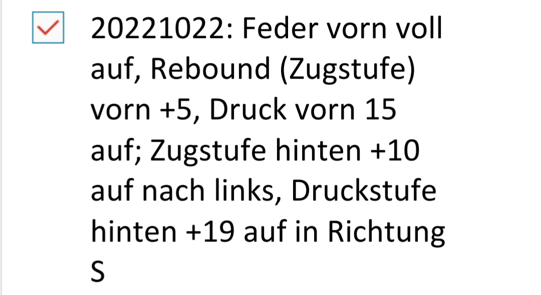

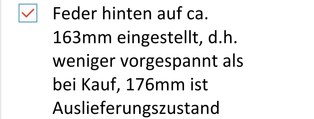

Fahrwerk für mich optimal eingestellt (75kg) => das kostet ein wenig Zeit, lohnt sich aber
bei Kauf war die Rennauspuffanlage drauf und das entsprechende Mapping. Die Anlage habe ich abgebaut, da illegal und zu laut, das Mapping habe ich aus Faulheit drauf gelassen, weil ich dachte, das das schon nicht so viel ausmacht und auch beim TÜV keinen Streß macht. Weit gefehlt: ...
Meine Erfahrung ist diese hier: das Moped lief unruhig, aber giftig/spritzig und verbrauchte fast immer knapp 5 Liter auf der Landstraße. ...
Also bin ich dann vom TÜV zum Händler, der hat das letzte EU4-Mapping draufgemacht und sofort ist die Kiste leiser geworden
Hallo w650-driver.
Herzlich willkommen hier und Unfall- und Schadenfreie 100.000 km mit deiner Rally, dem "besten Motorrad der Welt":wink: .
Das mit dem Fahrwerk interessiert mich sehr. Ich wiege auch nur 73kg (ohne Schutzkleidung) und das Motorrad habe ich auch so 10 kg leichter gemacht. Mir kommt das Fahrwerk jetzt auch zu straff vor. Was hast du gemacht, erzähl mal?

jetzt habe ich mal nachgesehen, was für ein Mapping aufgespielt wurde. Es war das mit der Nummer 1 im Anhang, davor war Nummer 2 drauf. Aber wie schon gesagt, bin ich mit der Nr. 1 und dem originalen Auspuff zufriedener.

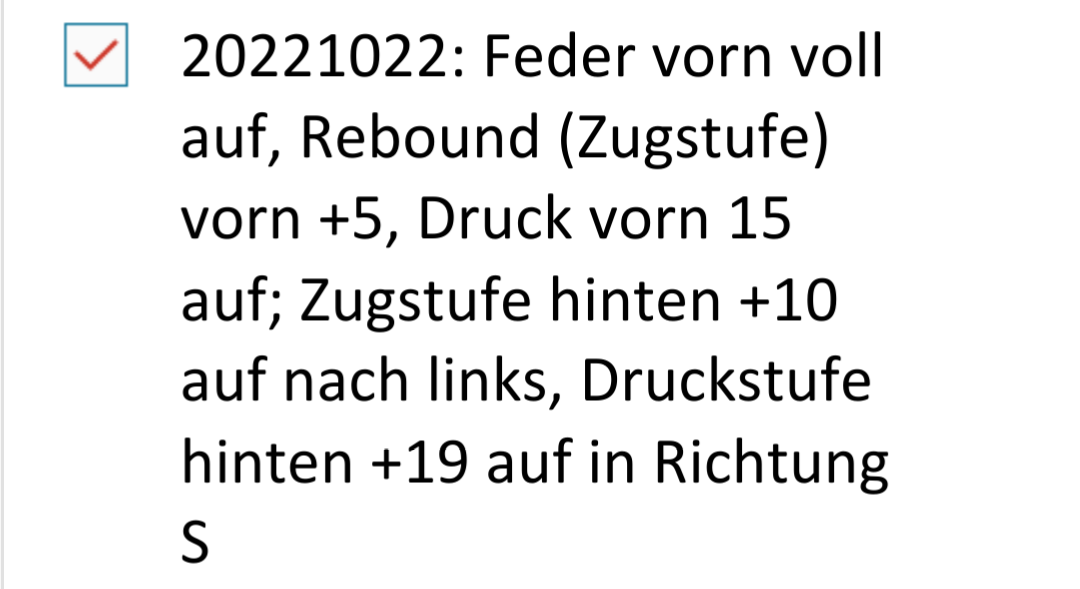

Bezüglich Fahrwerk habe ich dir meine Einstellungen beigefügt, wir spielen in derselben Gewichtsklasse. Die hintere Federverstellung auf 163mm bewirkt, dass die Sitzhöhe ein wenig absinkt und dass der Radstand länger wird. Dadurch fährt sie sich ruhiger, aber noch agil genug. Das ist aber auch Geschmacksache.

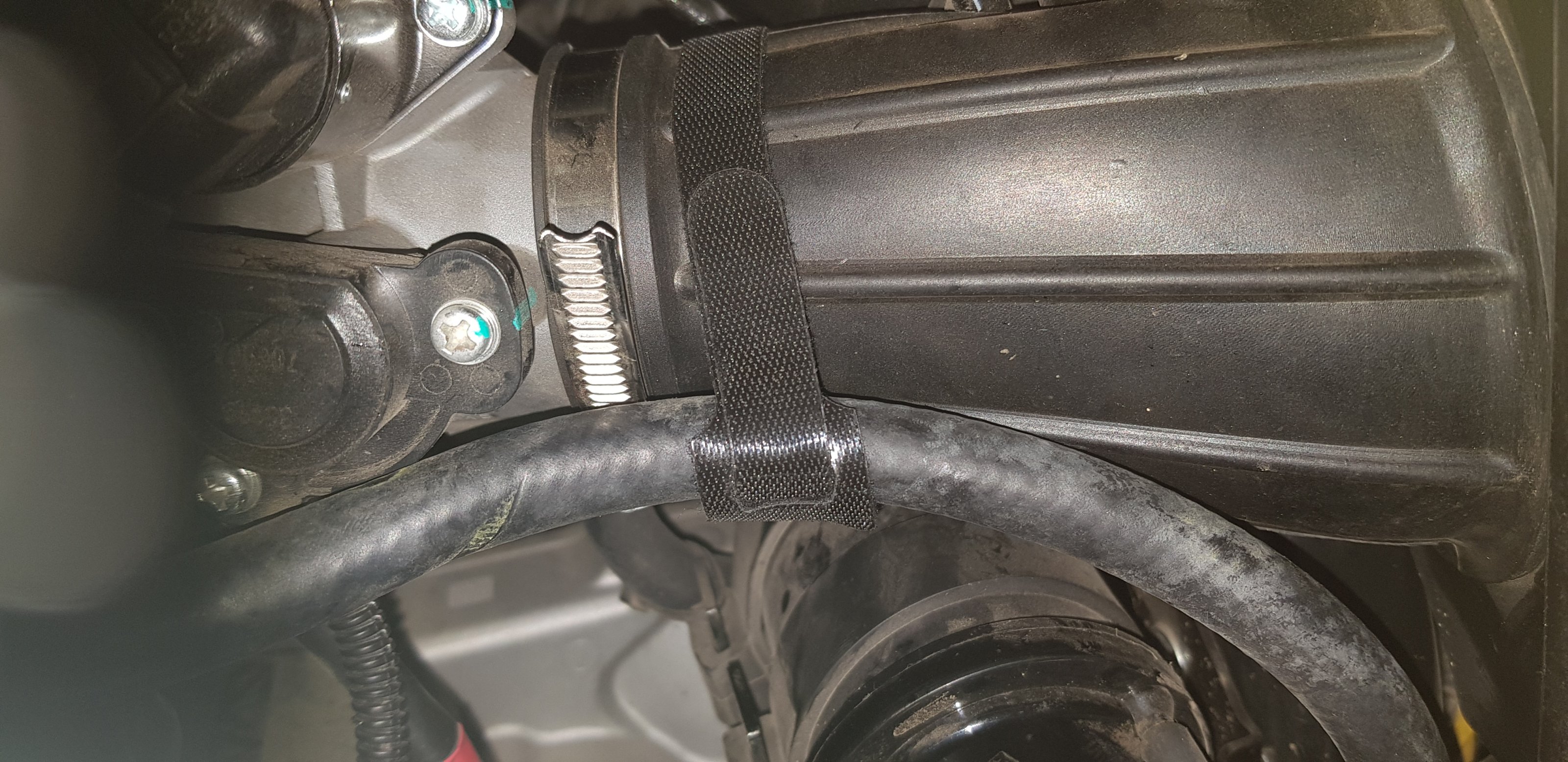

Eine Sache hatte ich gestern vergessen:
der Gummiansaugtrichter zum Motor hin war bei meiner Maschine innerhalb der Airbox nicht richtig montiert, d.h. der Motor hat also schon einen Teil der Luft in der Airbox ungefiltert an der Steckstelle des Trichters angesaugt. Es lohnt sich nachzuschauen. Wie ich den Kurbelgehäuseentslüftungsschlauch an der Bohrung zum Luftfiltergehäuse richtig dicht bekomme muss ich mir noch überlegen. Dachte an eine verschraubte Tülle in der Box. Mal schauen.

Danke für die Angaben. Aber ich hatte ganz vergessen, dass die Rally andere Federelemente hat. (200 mm Federweg). Bei der Scrambler kann man leider nichts einstellen.
Scrambler E4:
F41GRH009 HYDRAULIC CARTRIDGE SWINGARM D41 OLLE CA
F41MC005 SPRING K 1.5 KG/MM CAB
Rally E4:
F43GRH005 HYDRAULIC CARTRIDGE SWINGARM D43 CAB OLLE
F43MC004 SPRING K 1.25 KG/MM CAB
Beim nächsten fälligen Wechsel des Hydrauliköls in der Gabel schaue ich mal, ob man in der "Hydraulic Cartridge" an die Innereinen rankommt und die Dämpfung etwas weicher machen kann, indem man die Bohrungen etwas vergrößert. Und eine weichere Feder im rechten Standrohr werde ich auch mal ausprobieren. Da gibt es ja so einiges im Zubehörmarkt, das passen könnte.
Am hinteren Federbein kann ich bei mir nur die Vorspannung ändern. Da werde ich auf jeden Fall mal 10 bis 15 mm weniger ausprobieren.
Das mit dem Kurbelgehäuseentlüftungsschlauch war mir übrigens auch aufgefallen. Bei mir war der einmal sogar ganz raus. Ich habe versucht, das mit Heißkleber zu befestigen aber auf PP hält nichts geklebtes. Das mit der verschraubten Tülle ist eine gute Idee.
