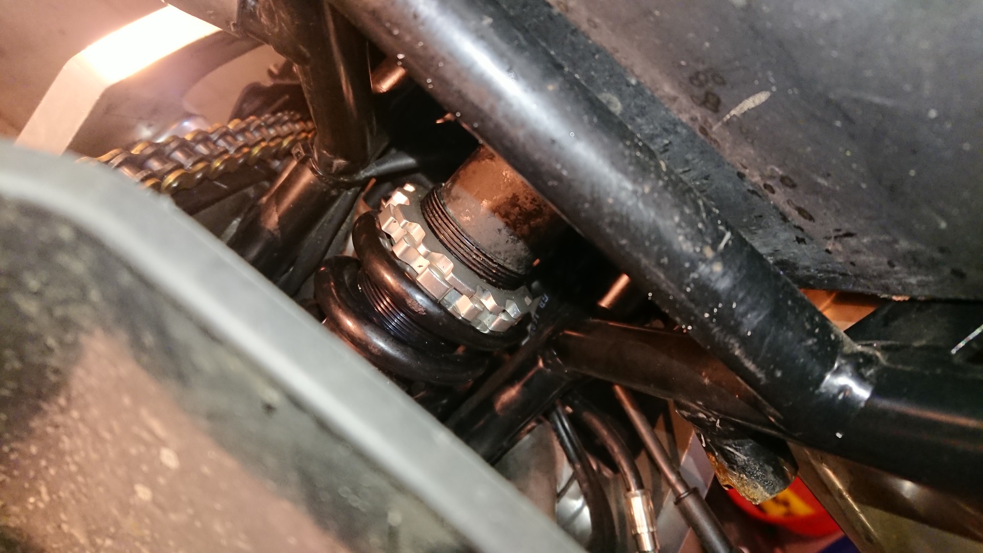

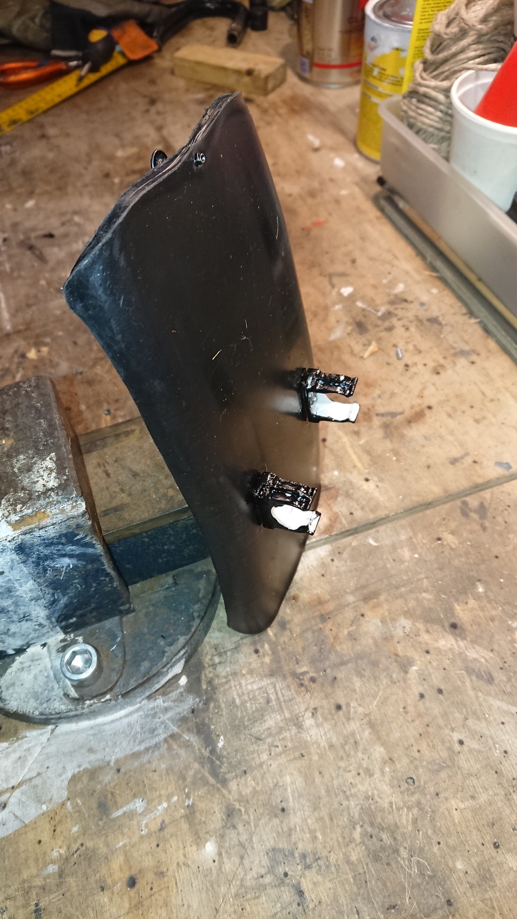

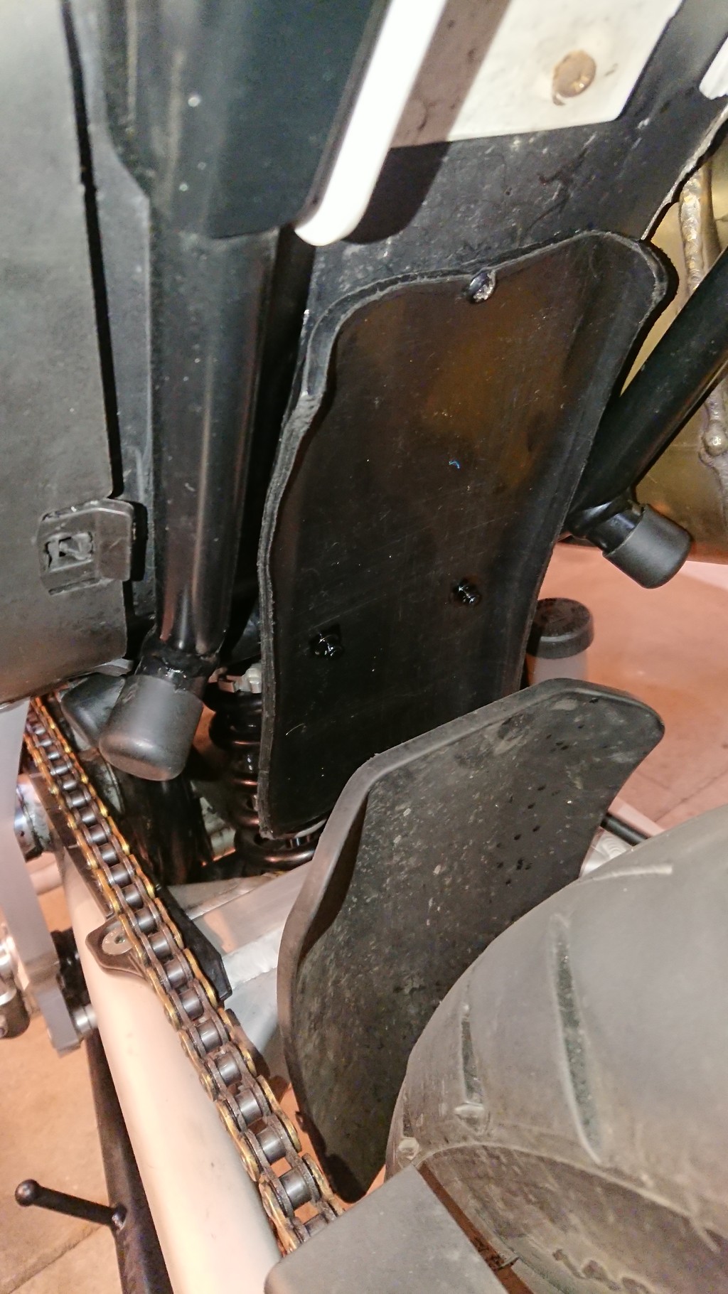

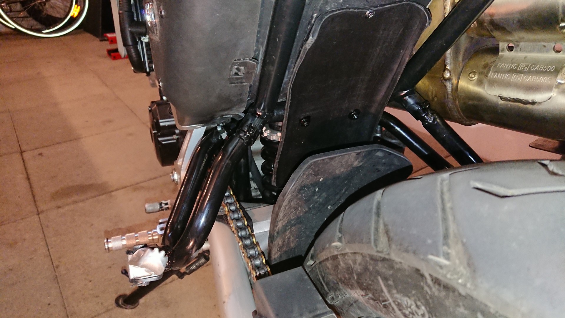

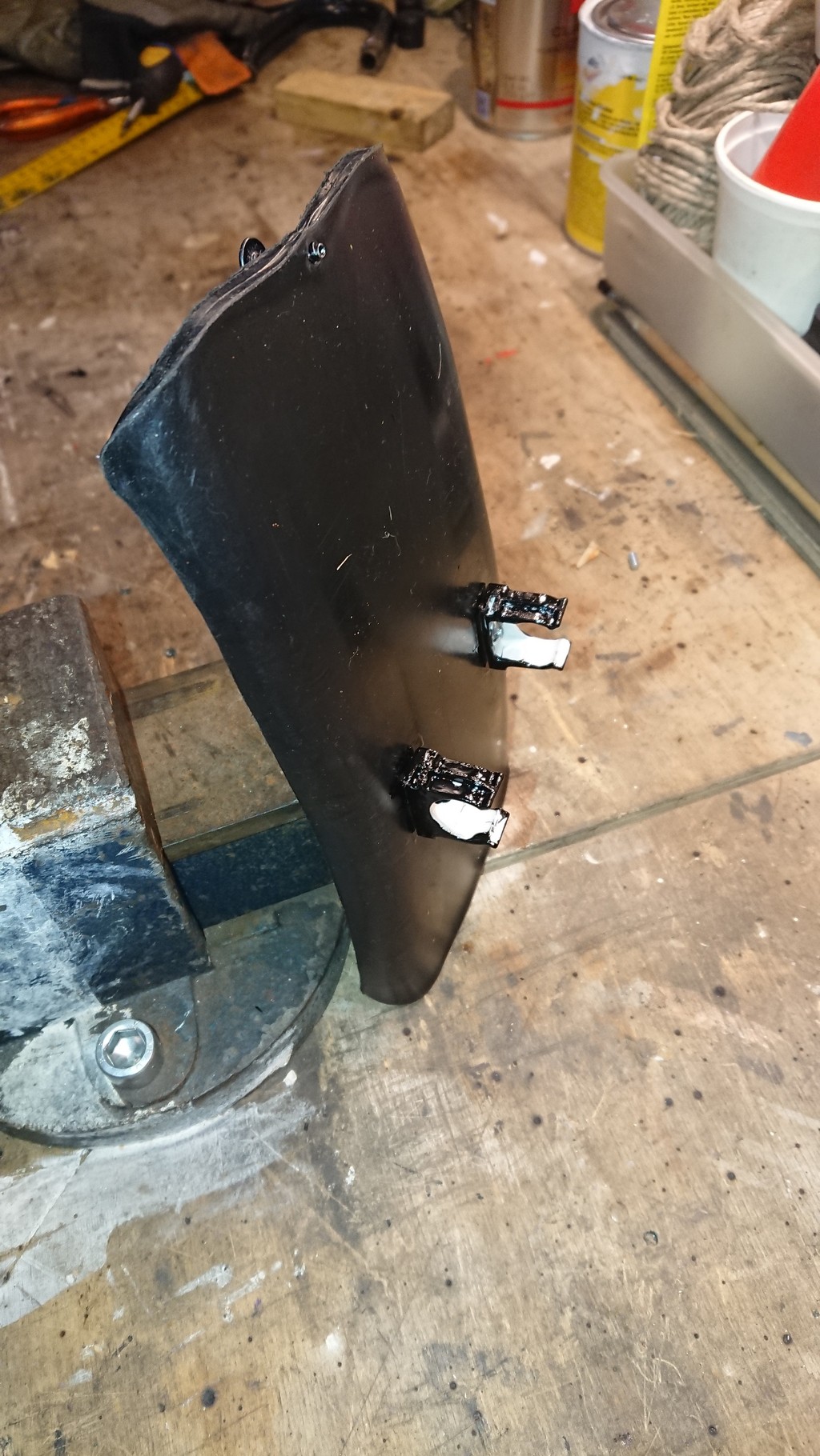

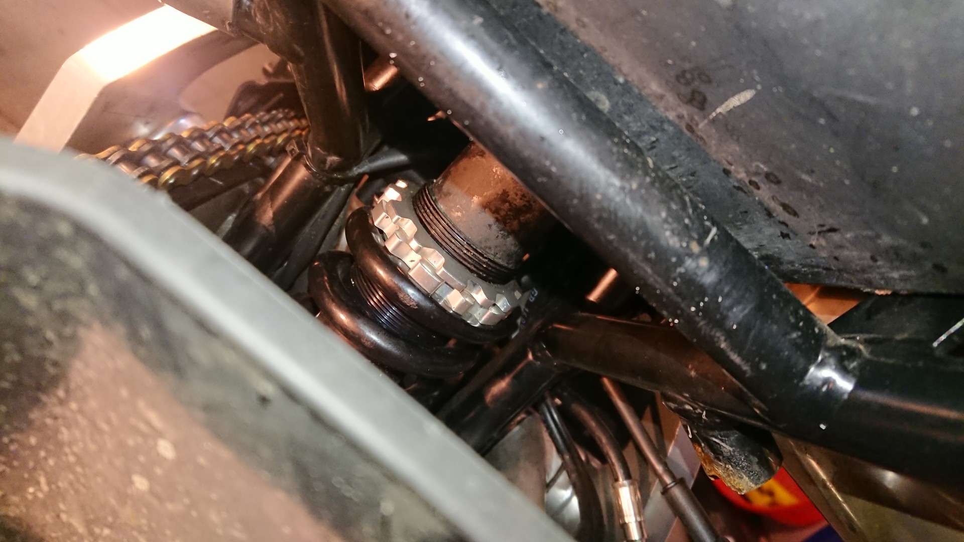

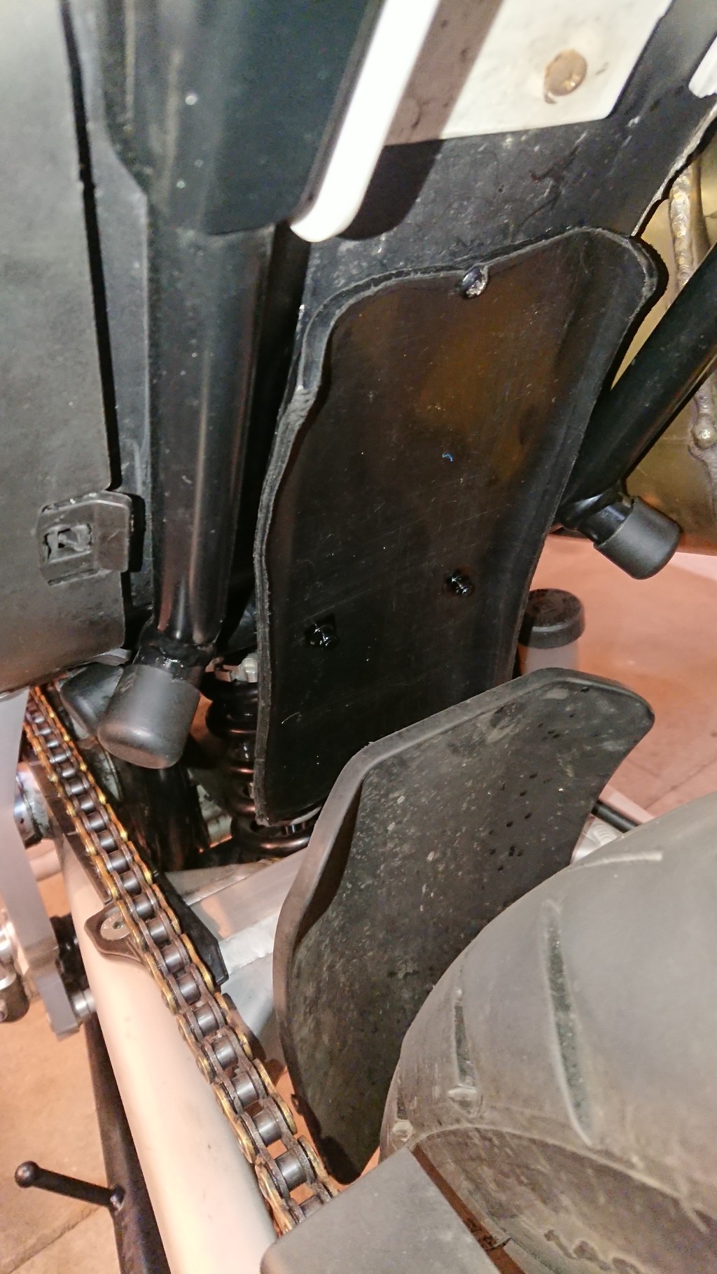

Bei meiner letzten Wartungsaktion ist mir aufgefallen, dass das Federbein genauso vermakelt aussieht, wie meine Speichen am Hinterrad (#4325).
Der Hinterradreifen schmeißt da wohl eine ganze Menge Dreck gegen, was dann fast wie Sandstrahlen wirkt. Da habe ich mich an den Beitrag #1822 von DerLeoLeo erinnert. Der hatte da doch was gebastelt.
Dann habe ich sofort losgelegt. Ich hatte noch einen kleinen Rest von der PP Platte, mit der ich die Luftfilteraufnahme für den K&N Filter modifiziert hatte. Die zurechtgesägt, für 4 Minuten in den Backofen (250°), dann zurechtgebogen, zwei Rohrklemmen dran und eine Blechschraube, mit der ich das oben an der Airbox festmache, fertig. Und wiegt nur 101 Gramm. Das kann ich verschmerzen.

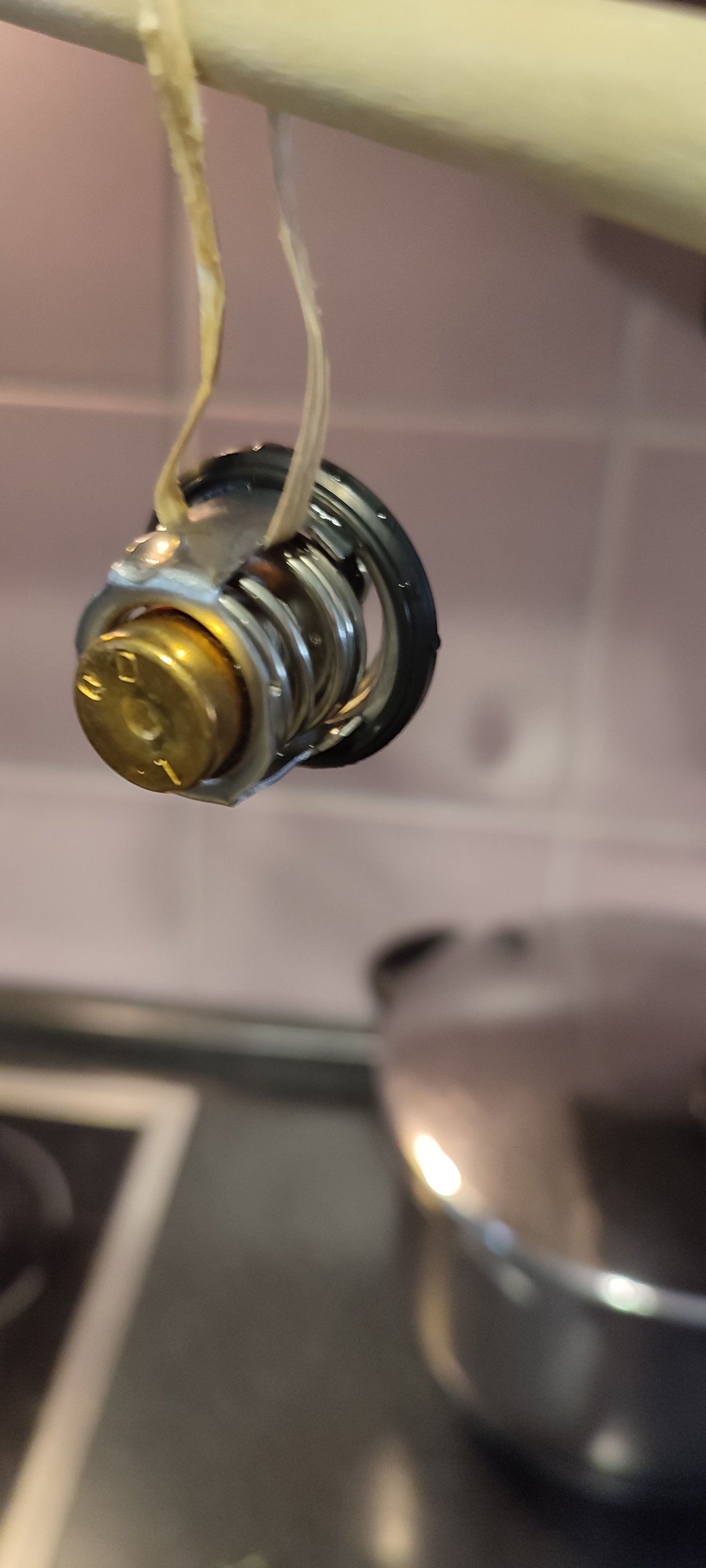

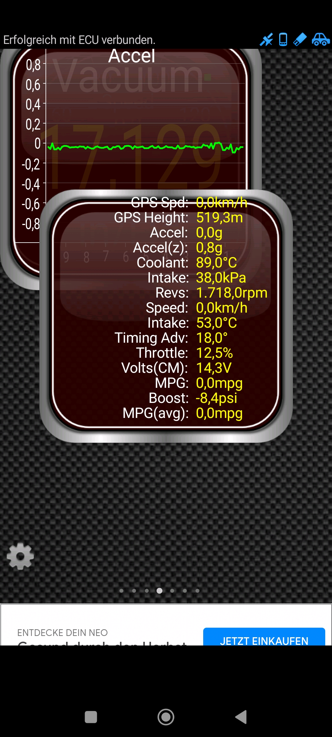

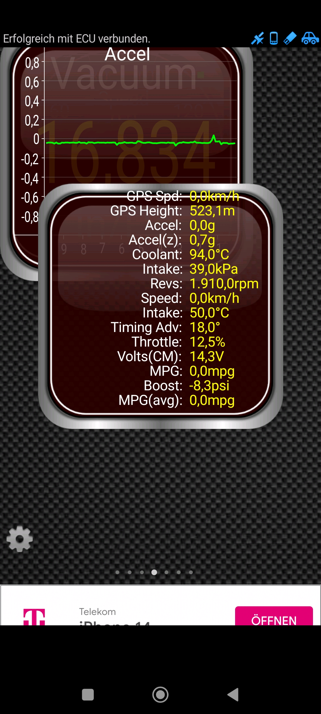

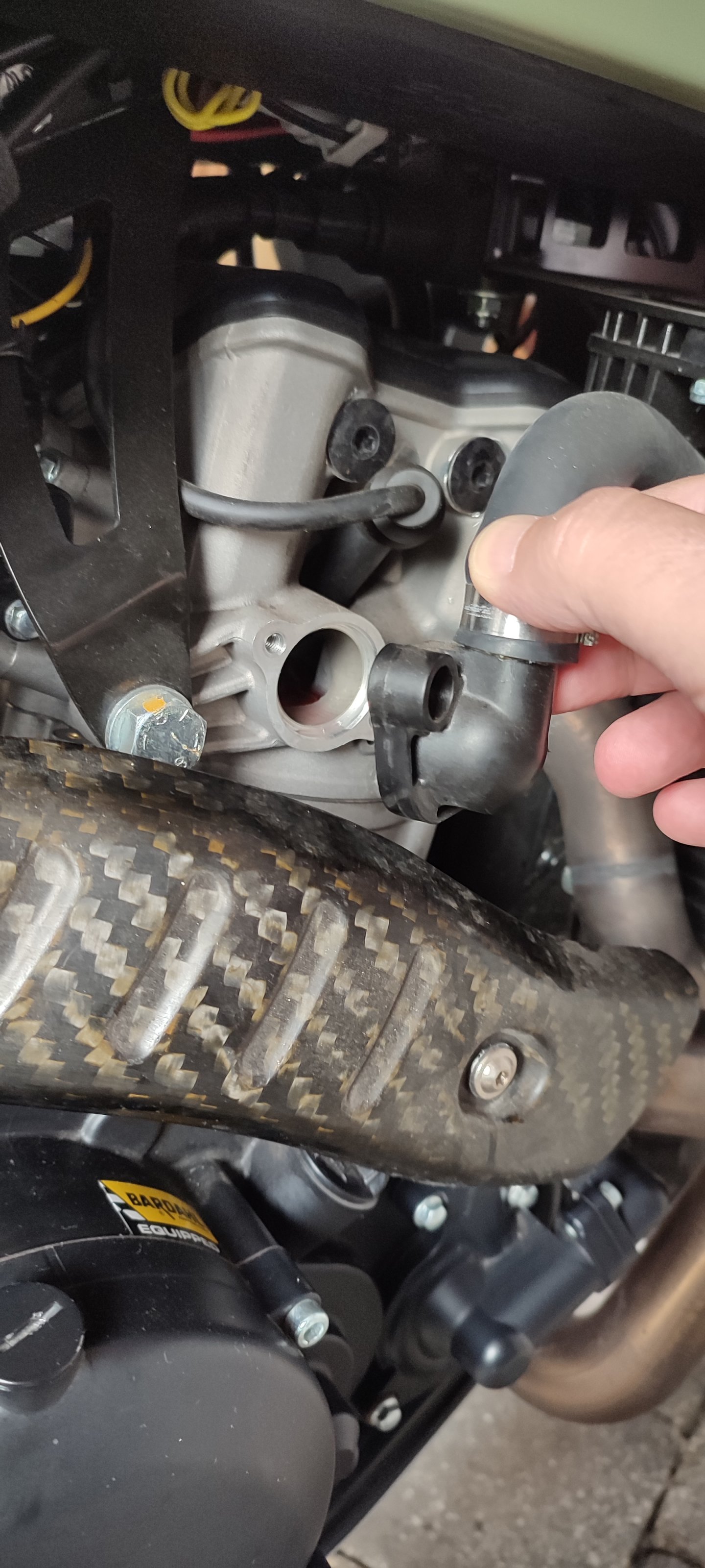

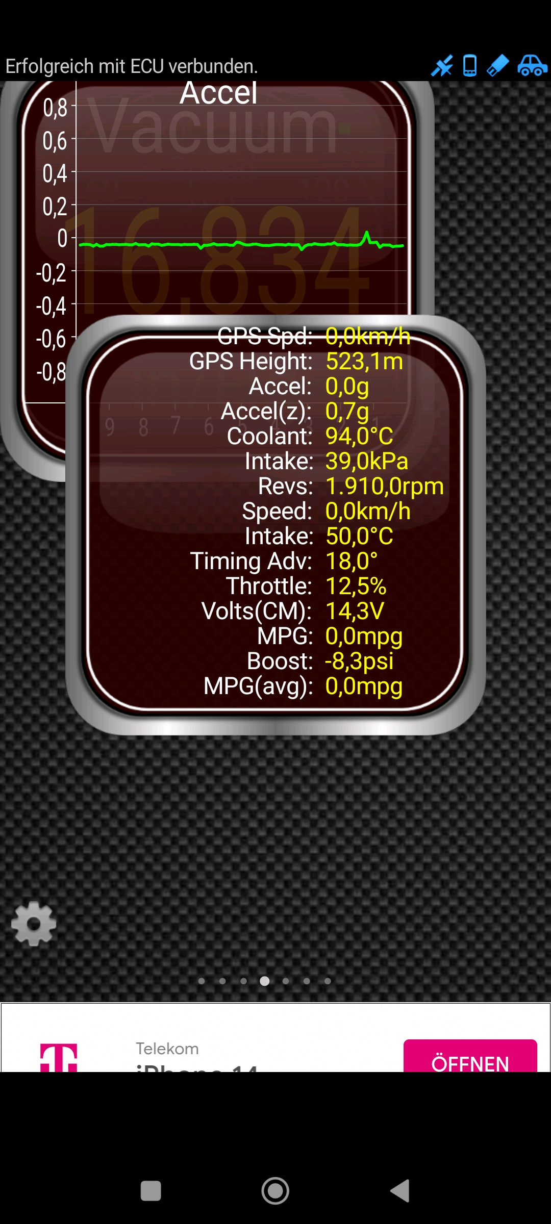

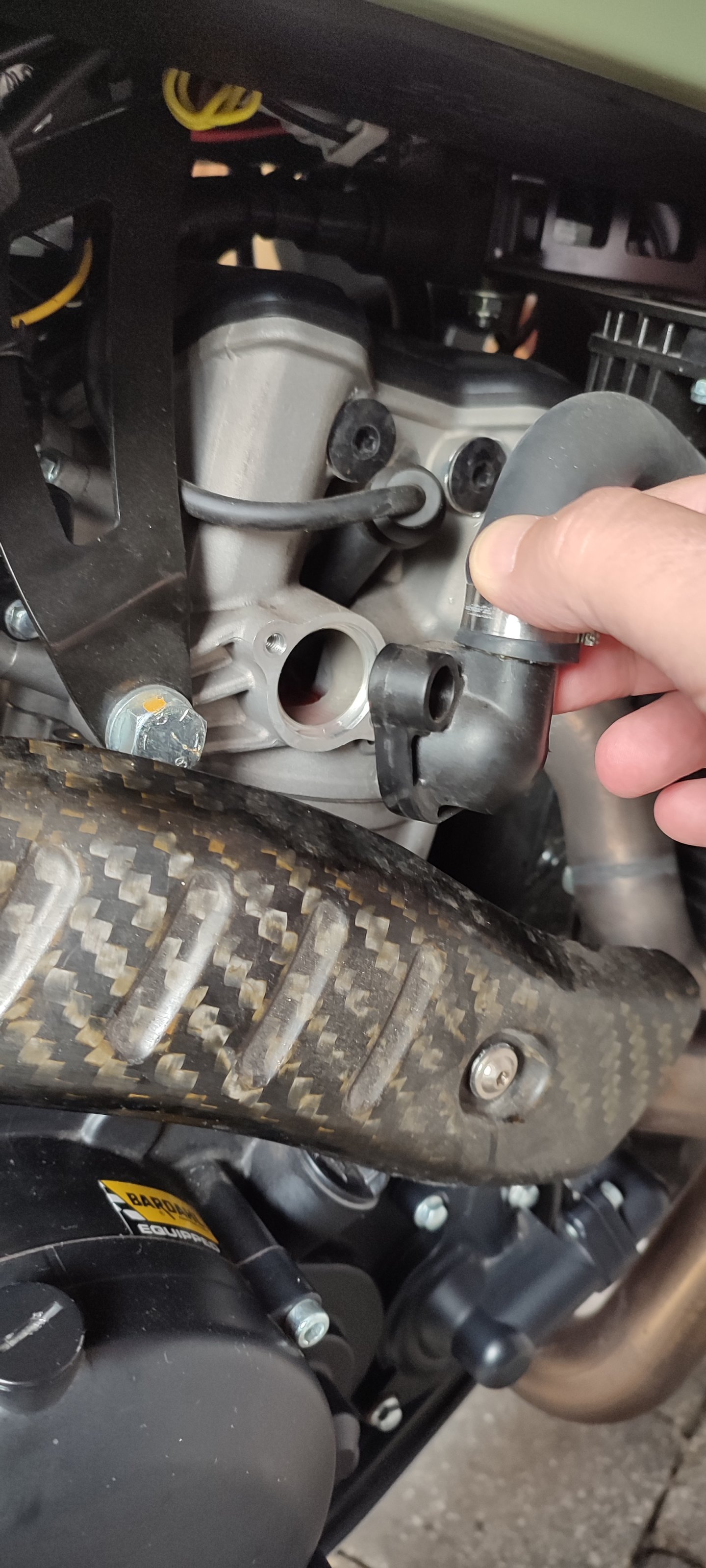

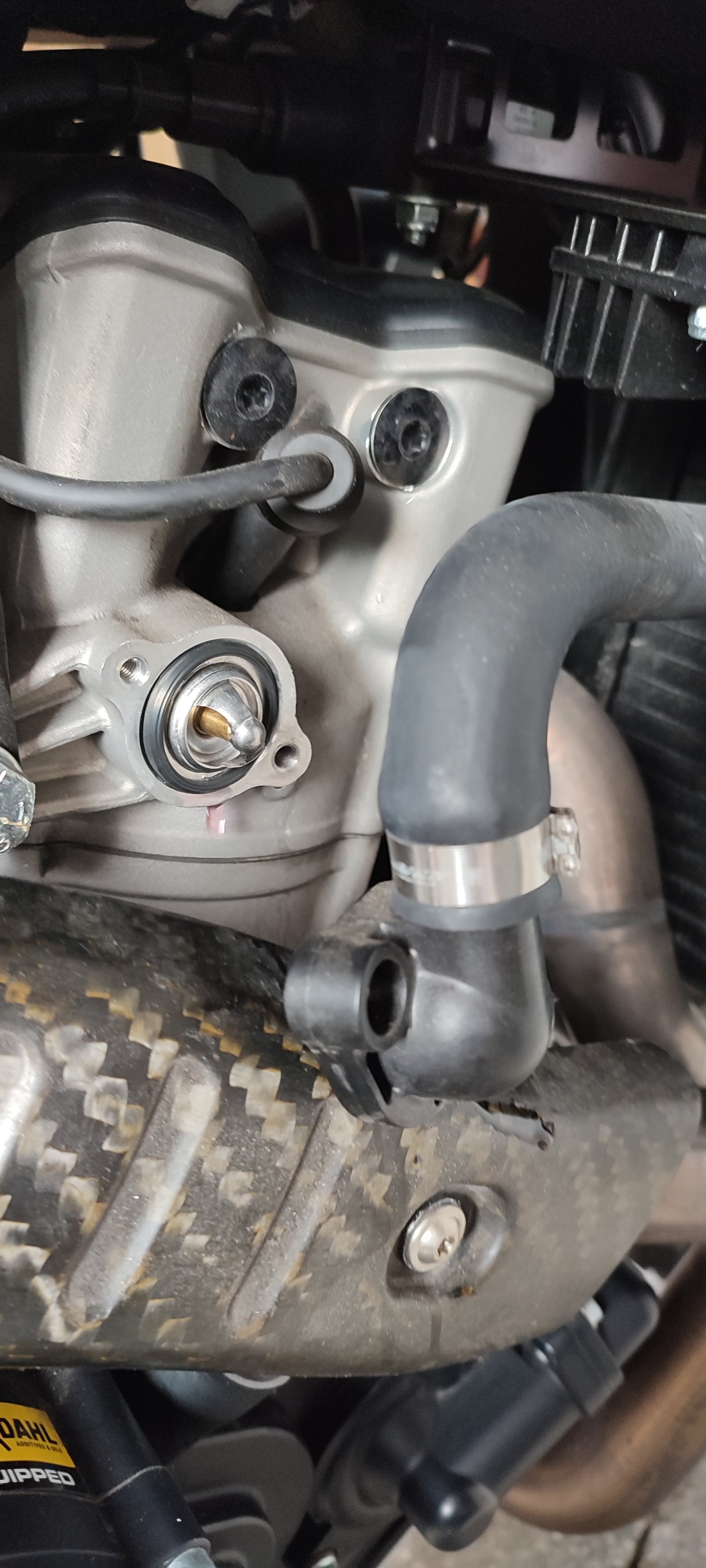

Heute kam das neue Thermostat per Post von meinem freundlichen Händler an.
Sofort getestet und für funktionsfähig erklärt.
Gleich eingebaut, Kühlsystem entlüftet und siehe da:......mein Kühler wird endlich mal warm.
Und bis der Lüfter bei 94 Grad (im Stand) anfängt zu laufen dauert es jetzt ewig lange.
Bisher lief der Lüfter nach 5 sec. an einer roten Ampel.

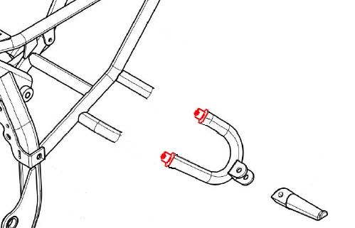

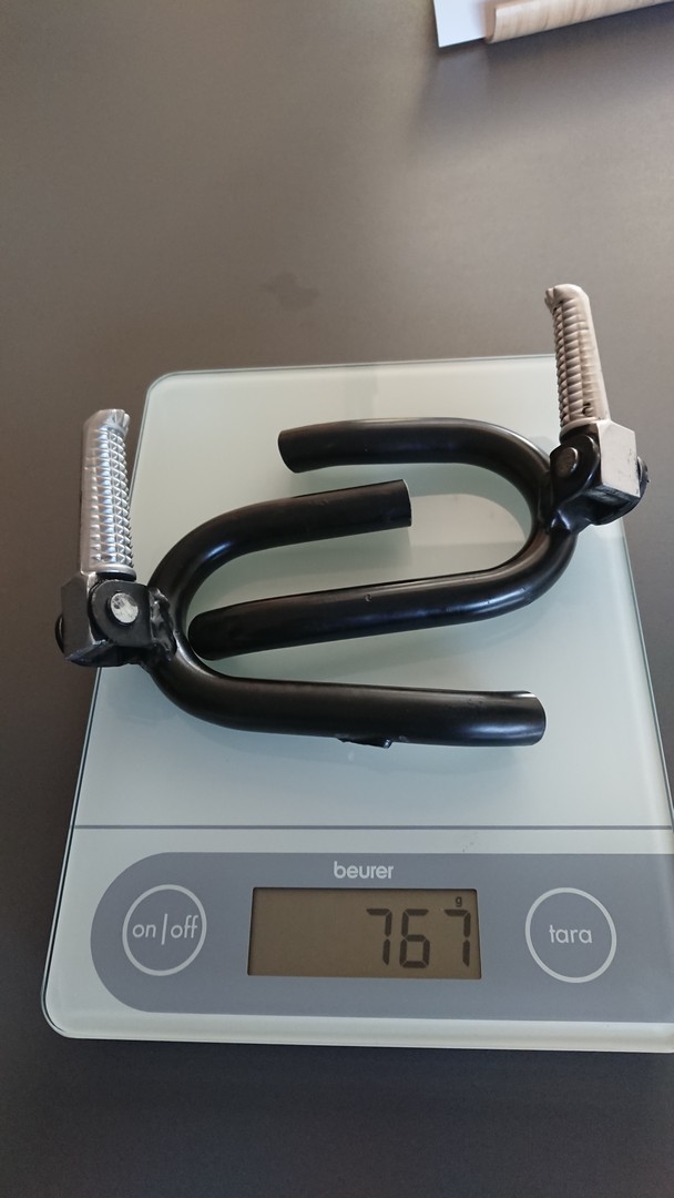

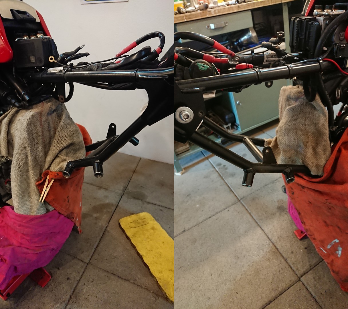

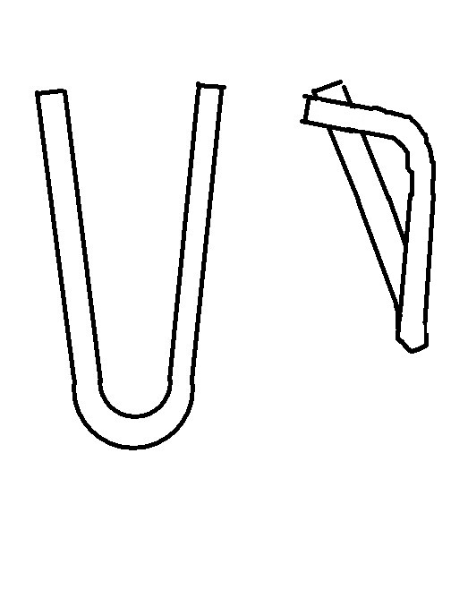

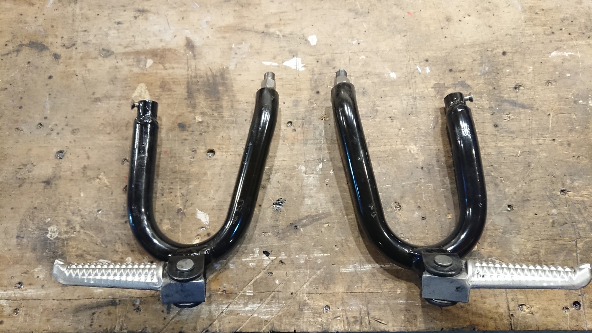

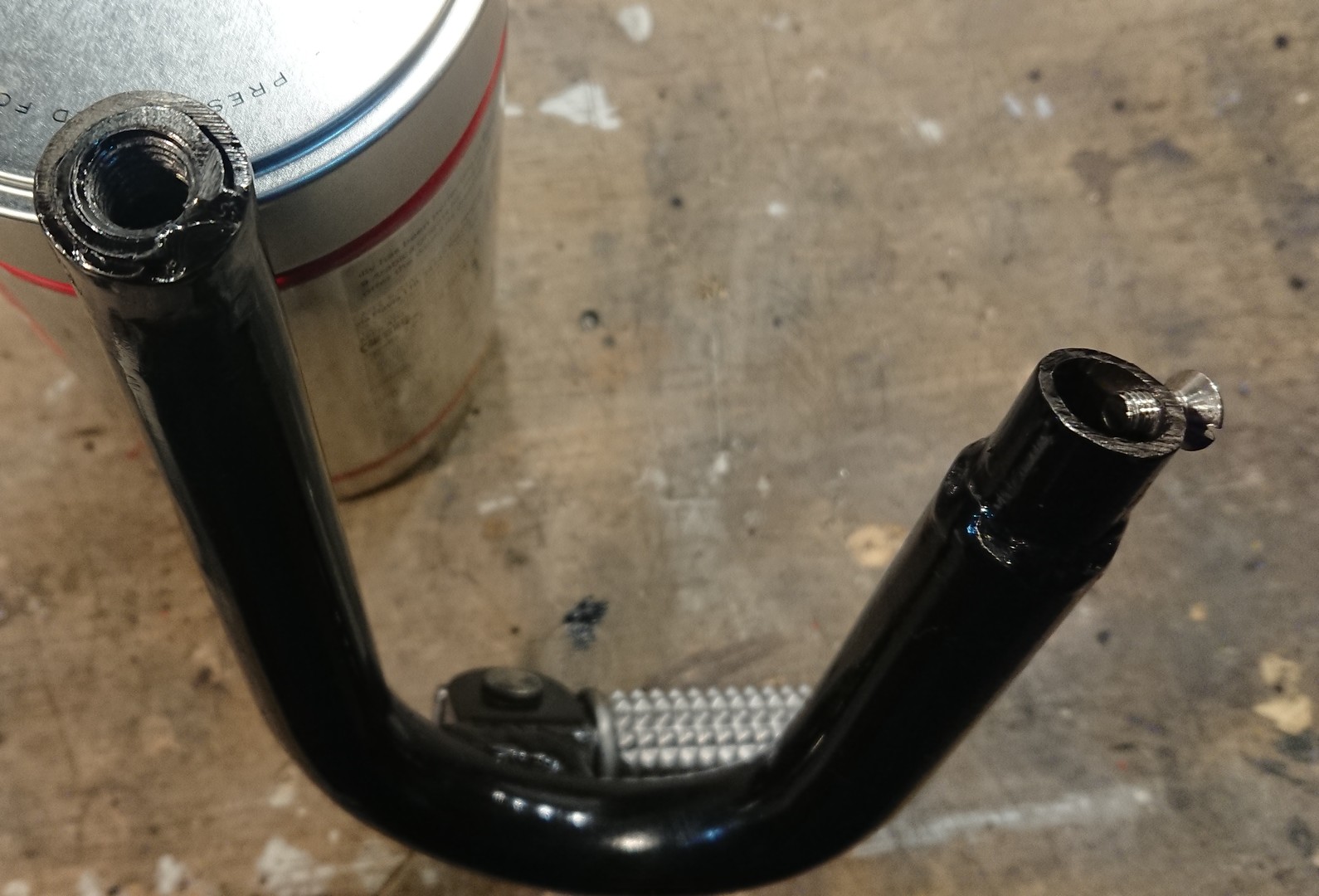

Ich habe bei meiner Scrambler die Soziusfußrasten abgesägt. In den letzten 3 Jahren ist nur zweimal jemand mitgefahren. Gewichtsersparnis immerhin über eineinhalb Pfund. Und schlanker sieht sie hinten nun auch aus.
Allerdings wollte ich auf die Möglichkeit, jemanden mitzunehmen, nicht ganz verzichten. Ich habe eine einfache Art gesucht, die abgesägten U-Bögen wieder anzuschrauben. Deswegen habe ich die kurzen Stummel am Rahmen dran gelassen. Der erste Plan war, in das abgesägte 20x2 mm Rohr 16x2 mm Rohrstücke einzuschweißen und so die U-Bögen einfach aufzuschieben und mit einem Bolzen zu sichern. Das ist aber nicht möglich, weil die Bögen nicht parallel wie ein „U“ verlaufen, sondern eher wie ein „V“. Außerdem sind Sie auch noch einmal gebogen und mit verschiedenem Winkel am Rahmen angeschweißt.

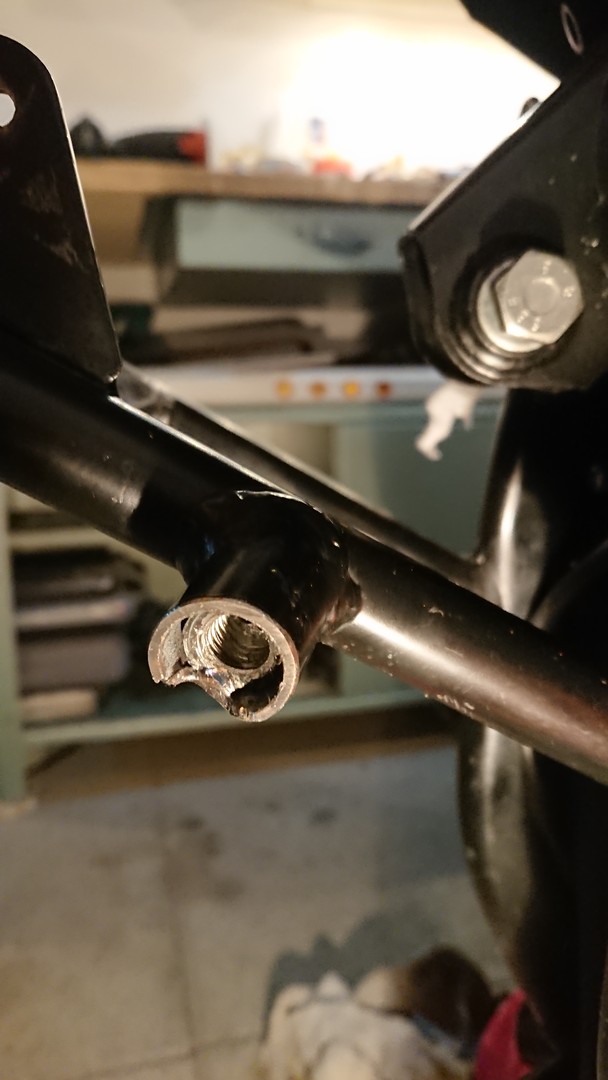

Also habe ich die Bögen an einer Seite mit Doppelgewindebolzen links/rechts Gewinde M10 x 50 befestigt, das andere Ende wurde mit dem 16er Rohr versehen und nur in den Stummeln am Rahmen eingesteckt. Beim Festschrauben muss man das Rohr mit dem Gummihammer etwas „schubsen“. Dann sitzt es bombenfest. Ich habe die eine Seite mit dem eingeschweißten 16mm Rohrstück aber noch mit einer M5 Schraube gesichert.
Dazu musste ich natürlich in den Rohrenden am Rahmen und am abgesägten Bogen jeweils eine M10 Mutter mit rechts bzw. links Gewinde einsetzen. Ich habe eine Spannschlossmutter (Schlüsselweite 17 mm) soweit rund geschliffen und zersägt, dass ich die Stücke stramm in das Rohr (16 mm) einschlagen konnte. Zusätzlich habe ich die noch mit einem Schweißpunkt gegen herausrutschen und verdrehen gesichert.
Das ist jetzt nicht unbedingt ein „Schnellverschluss“ aber in etwa 10 Minuten habe ich die Soziusrasten montiert, ohne dass ich dazu etwas abbauen muss. Zugegeben: Auf der Auspuffseite ist es etwas Frickelei, aber es geht. Ach, und den Behälter für die Bremsflüssigkeit musste ich neu befestigen. Eine Blechschelle reicht dafür. Den Schlauch für die Bremsflüssigkeit habe ich etwas gekürzt, dann passte es perfekt
Ach ja: Die Doppelgewindebolzen habe ich gekürzt. Die Seite mit dem Linksgewinde eine Umdrehung kürzer als das Rechtsgewinde. So kann man den Bolzen am Rahmen schon mal eine Umdrehung eindrehen und dann den Bogen mit dem Linksgewinde anhalten und weiterdrehen. Geht dann viel leichter einzuschrauben. Hier noch mal alle benötigten Teile für den Umbau.

Wenn ich ohne Soziusfußrasten fahre (also eigentlich immer), stecke ich Stuhlbeinkappen auf die Stummel am Rahmen. Habe auch schon eine Testfahrt mit Sozius gemacht (der Nachbar war so nett). Alles bombenfest und abbauen war danach auch kein Problem.
