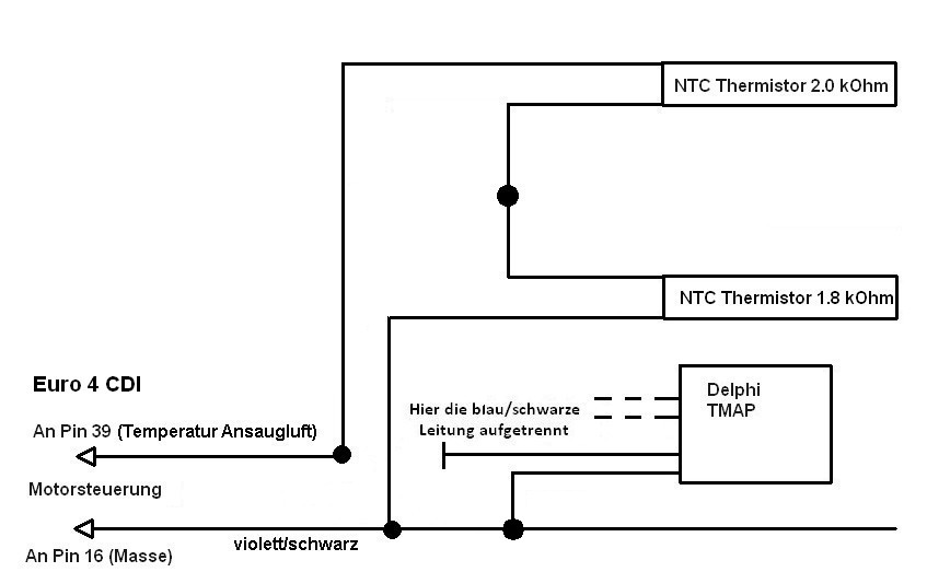

Hallo Stephan.
Erst mal Herzlich Willkommen in der Community und Glückwunsch zur Rally.

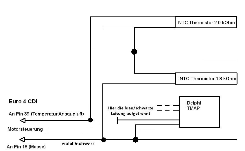

  • Das schwerere Polrad bringt nur besseren Durchzug, und untenrum ruhigeren Lauf. Aber auf das Schiebe-Ruckeln hat es eigentlich keinen Einfluss.
  • Ein zweiter Temperatursensor bringt nicht wirklich was, weil der originale Sensor mit seinen Werten aus der Motorhitze unkontrolliert dazwischen haut. Besser den originalen Sensor ganz abklemmen und statt dessen zwei NTCs rein, die verlässlich niedrigere Werte liefern. Auch die E5 Caballeros haben das Problem. Aber das Schiebe-Ruckeln ist nicht ganz weg, nur besser.
  • Der K&N Filter macht den Motor nur "freier".
  • Der "große Krümmerumbau" bringt nur was für die Optik und das Gewicht. Die Maschine läuft mit dem normalen Mapping wie bisher, nicht besser und nicht schlechter. Nur mit dem Race-Mapping (Code-Karte) ist das Schiebe-Ruckeln komplett weg.
Grüße, Uwe

Servus Uwe,
danke für Deine ausführliche Antwort.
Ich hatte schon befürchtet, das es die Lösung nicht gibt. Somit konzentriere ich mich auf die 2 Temperatur Sensoren und evtl. den Krümmer Umbau + Racing Map, der Code Karte.
Der Sensor Umbau ist ja relativ schnell gemacht, danke auch für das Schema oben. Bisher hatte ich es so gelesen, das der originale Sensor an seiner (schlechten) Position verbleibt und man ihm einen neuen (guten) Buddy am Lenkkopf zur Seite stellt.
Ich lerne es sind zwei neue, dann meine konkrete Frage. Warum zwei und wo sitzen beide?
Wenn ich das noch weiß, werde ich mich mit dem Schema oben mal tiefer eindenken und das als erstes umsetzen.
VG Stephan

Hallo Stephan,
in Beitrag #2967 erklärt Uwe, warum er den originalen TMAP durch einen NTC ersetzt hat.
Dieser liefert die tatsächliche Außentemperatur ohne Abwärme vom Motor, wenn du den NTC im freien Luftstrom z.B. am Lenkkopf anbringst. Der 2. NTC senkt die Temperatur um den gewünschten Wert ab, damit es etwas mehr Sprit für den Motor gibt.
Gruß Tom

Genau, so isses. Selbst wenn man nur den originalen Sensor deaktiviert und durch einen externen Sensor (2KOhm) ersetzt, läuft die Maschine besser. Wird nicht so heiß. Hat User ItchyMike bei seiner Euro 5 Rally gemacht und gemessen. Die Euro 5 Maschinen haben eine andere ECU, da ist es nicht Pin 39 sondern 36. Masse ist gleich, Pin 16. Hatte User K-Kai in Beitrag #4447 gepostet.

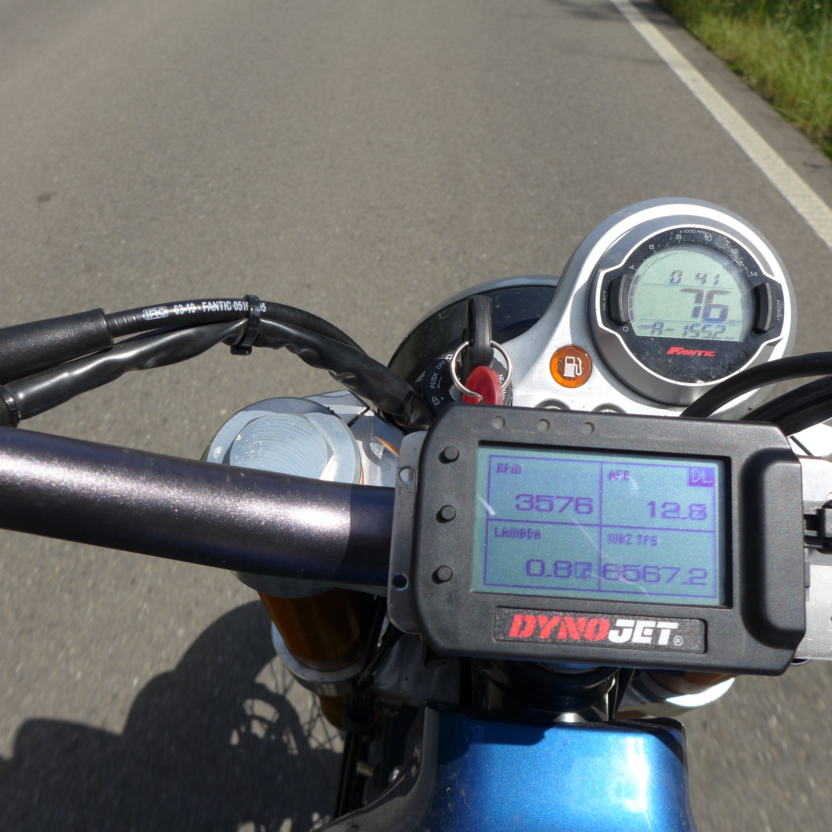

Hatte BiggerFlyWheel verbaut, Beitrag 3864,3885-mal nachlesen .-
-Temp.Sensor auch rum probiert, jedoch aufgrund meiner Software und Auslesung mittels DynoJet,PowerComander.WideBand2 mit zusätzlicher eingeschweißter Breitbansonde ausgelesen—Lambda is ok….

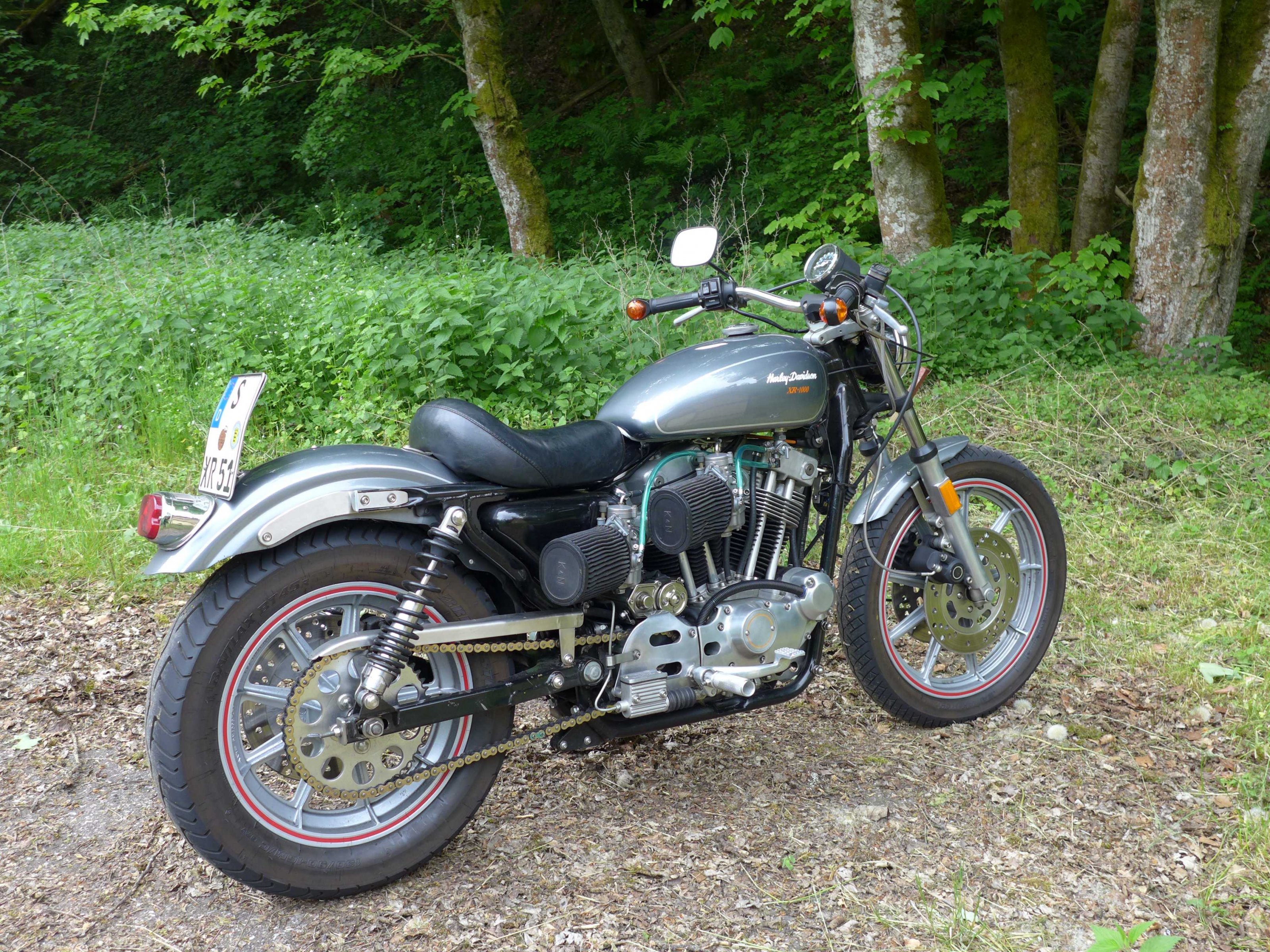

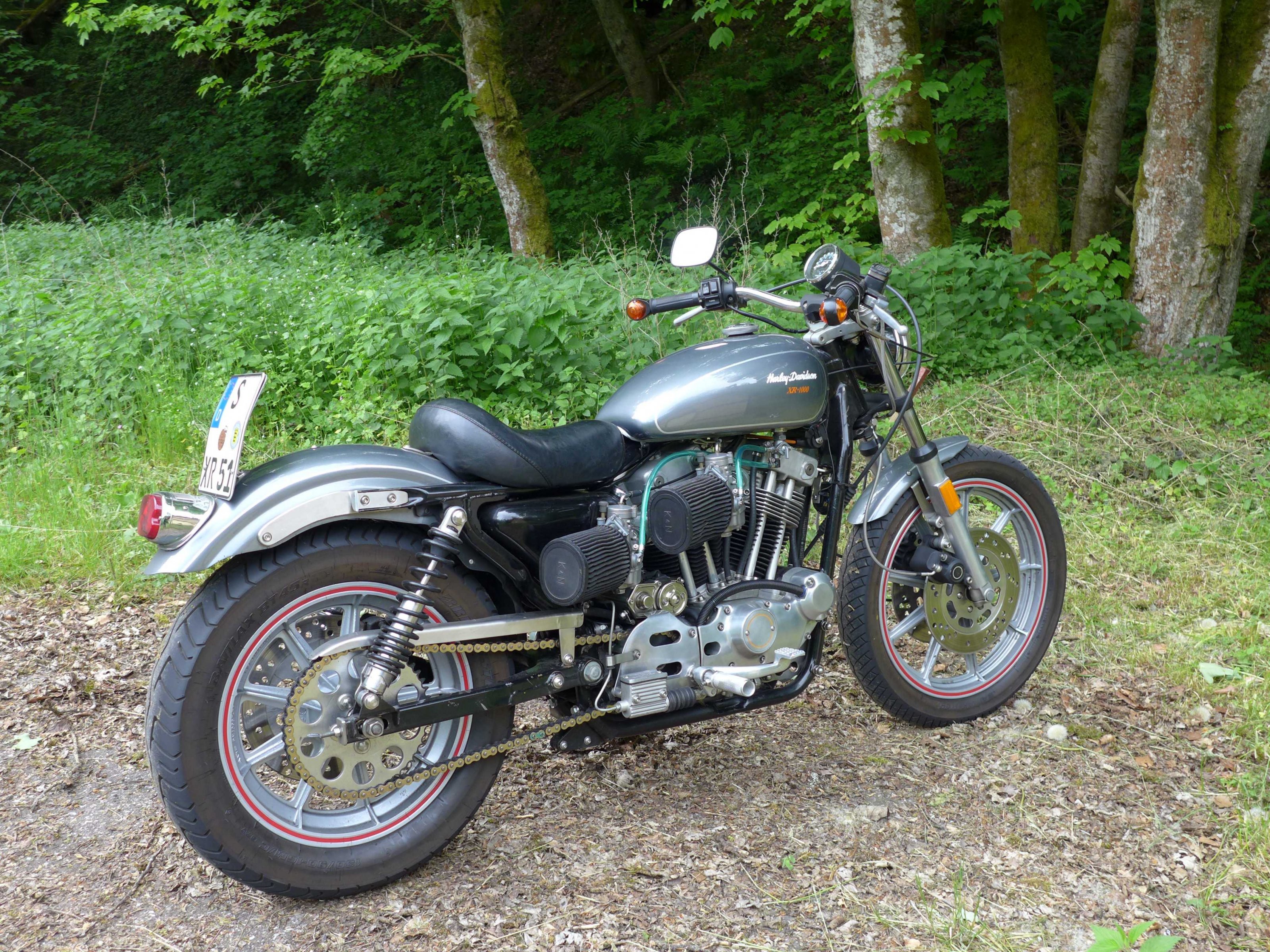

K&N Filter – keine Ahnung was bringt – meine XR 1000 hat se halt Serie
Krümmerumbau—Beitrag 326 war halt von Mir ne rein optische Sache—wollt haben,probieren, ---ohne den im, Krümmer Kat- war ne rein optische Sache,verworfen….nun fahr Ich orig. ( der Krümmer glüht ebenfalls) –is für mich normal.-passt

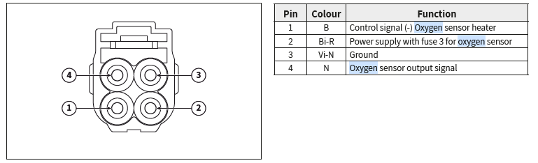

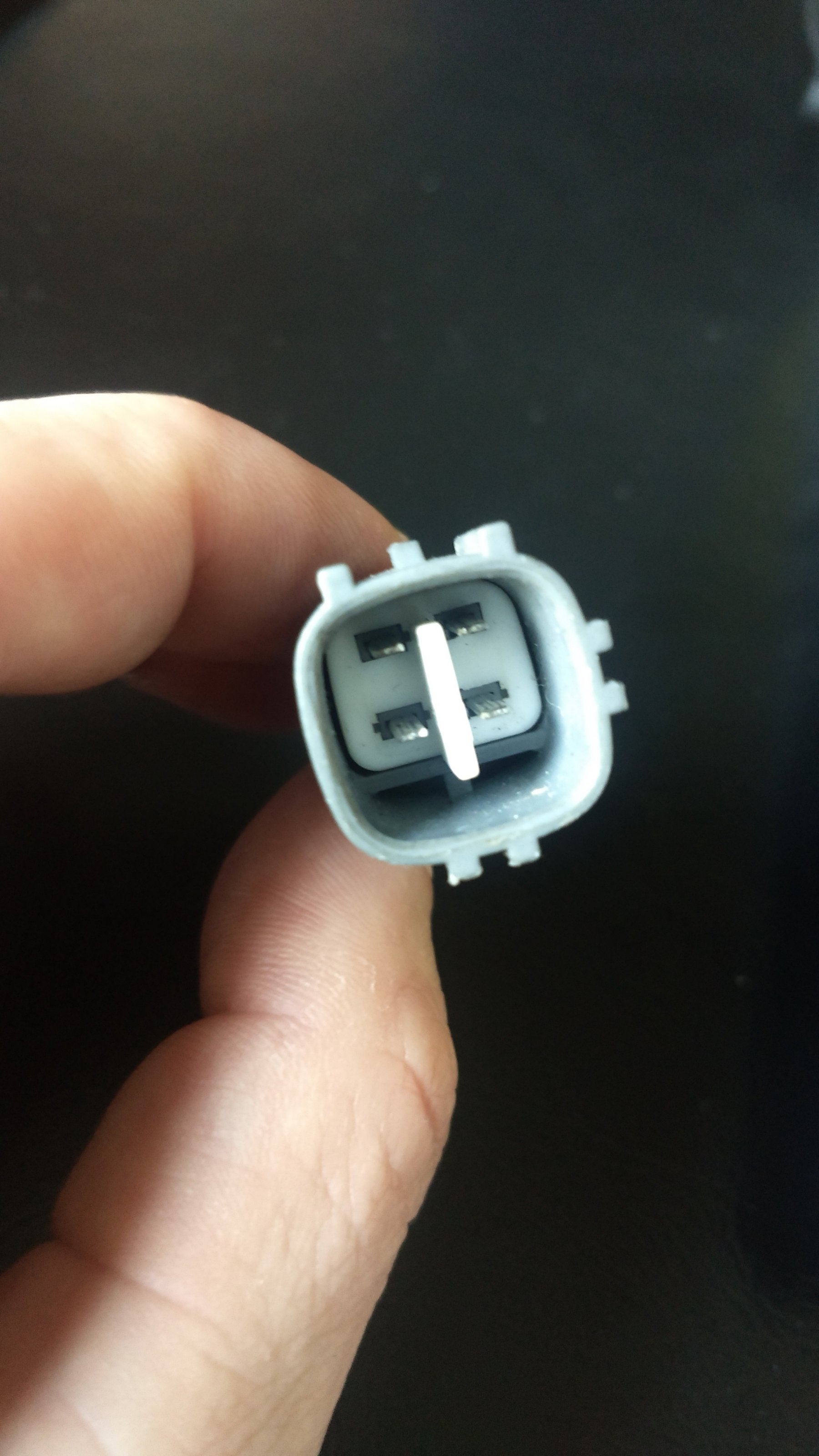

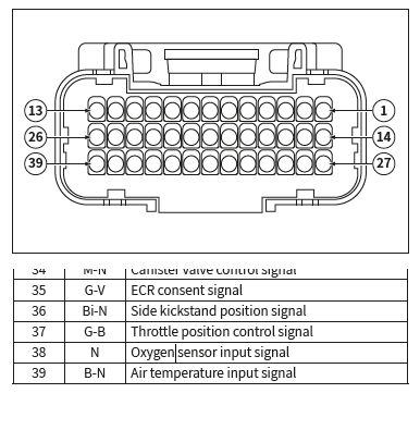

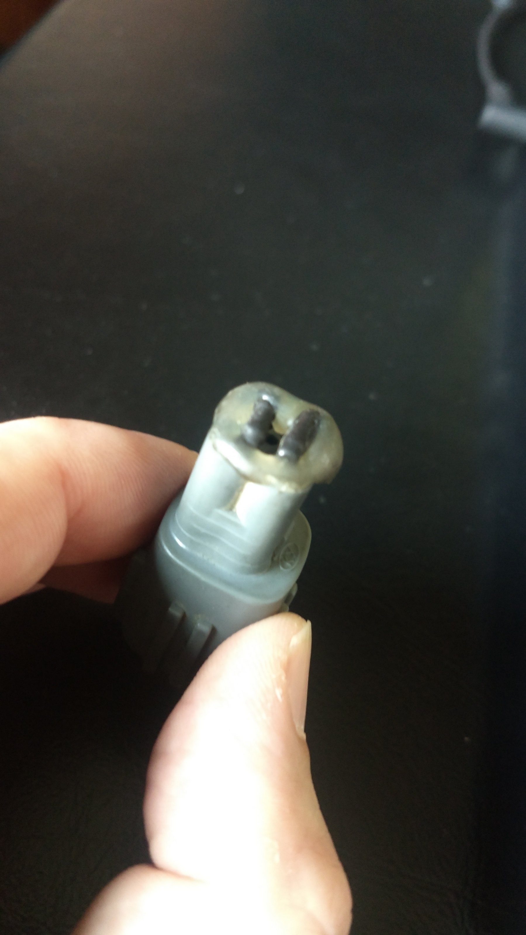

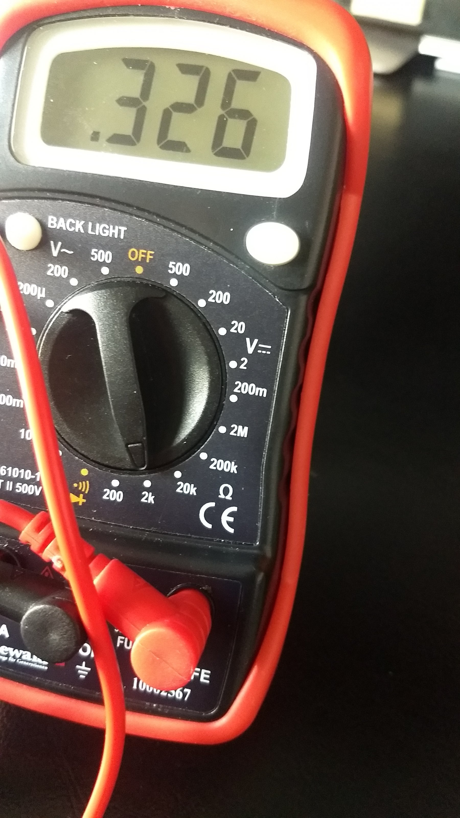

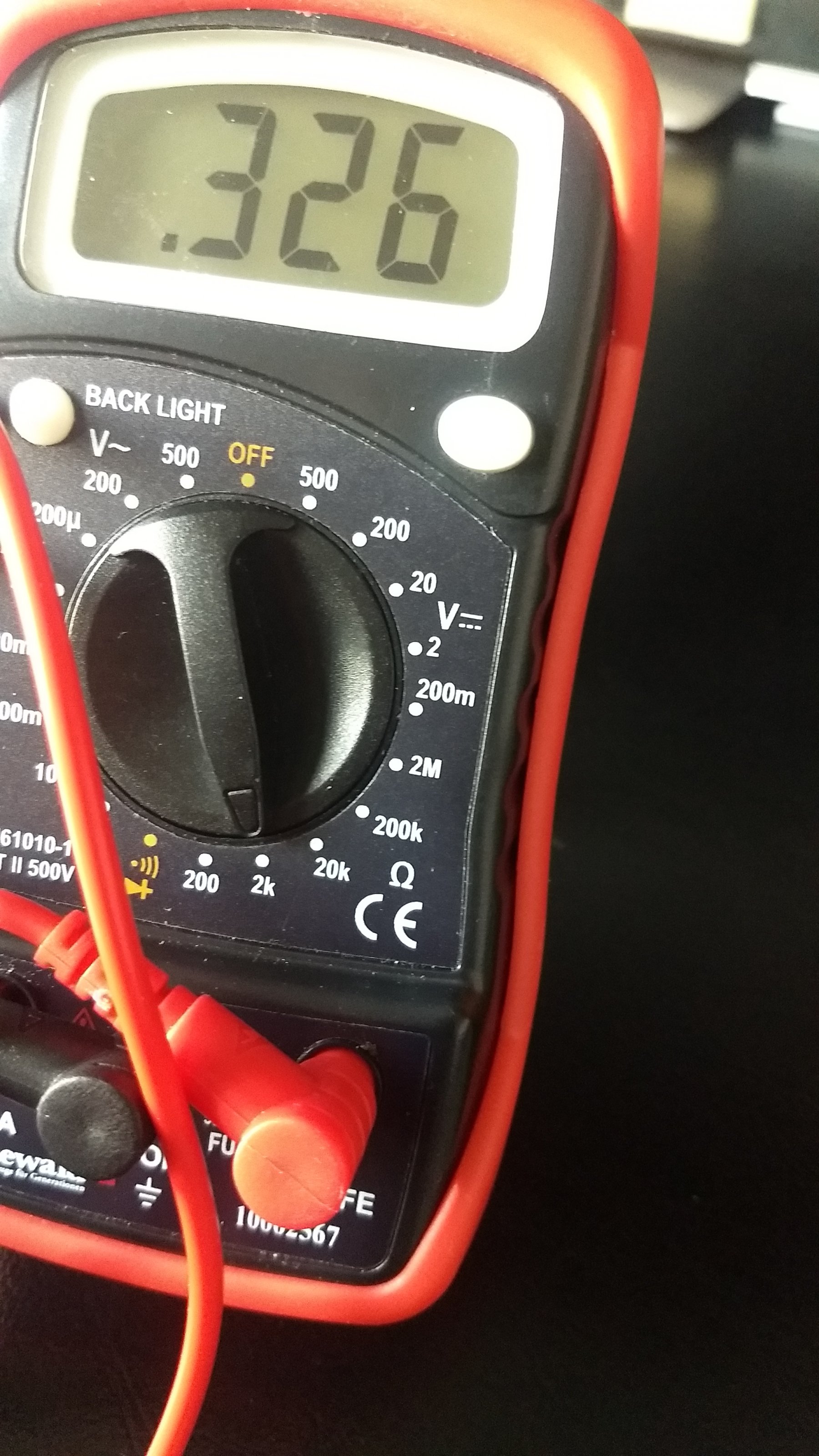

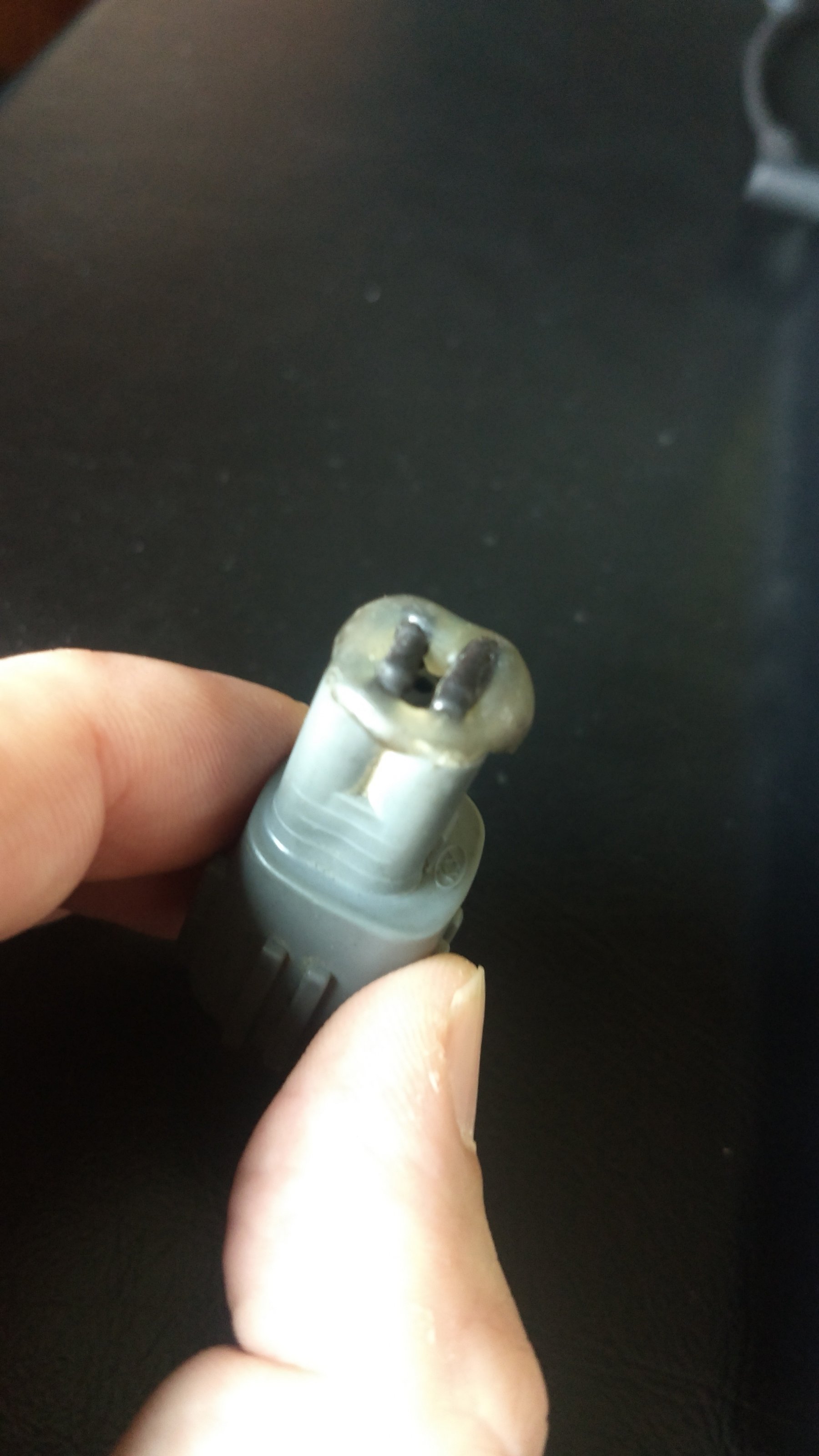

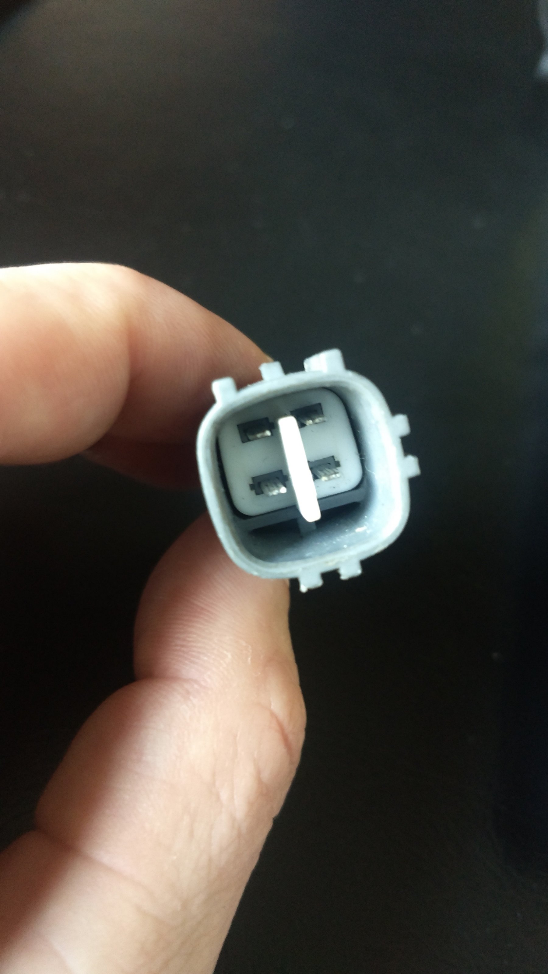

Hallo Uwe,
ich hatte mich hiermit schlecht ausgedrückt ...."dass die zwei eingebauten Widerstände dieselben bei der Caballero sind,".......ich meinte stattdessen "dass die zwei Widerstände, die am Eliminator eingebaut sind, die richtigen Ohmwerte für die Caballero 500 haben". Der Stecker mit den zwei Widerständen wird statt der Lambdasonde an den Kabelbaum angesteckt. Ein Widerstand gaukelt der Lamdasondenheizung einen einen elektrischen Verbraucher vor, der zweite Widerstand gaukelt den Messsondenwert Lambda 1 vor. Somit gibt es auch keine rote Motorwarnleuchte. Ob das Gemisch zu mager ist, sagt einem das Zündkerzenbild. Sobald das von leicht gräulich auf krümelig weiß wechselt, ist es höchste Eisenbahn für mehr Sprit! Und wenn es feucht schwarz ist, dann ist zu viel Sprit im Gas und man steuert auf die heißgeliebte Ölverdünnung hin, die ja bei KTM der Dauerbrenner ist.
Auf jeden Fall anbei drei Fotos von dem Kawasaki Bauteil mit dem gemessenem Widerstand von ~325Ohm (beide Widerstände sind gleich im Wert). Wenn ich nun eine kaputte Fantic Lambdasonde hätte, könnte ich diese beiden Widerstände an den Stecker anlöten und das testen. Vielleicht hat ja jemand anderes hier im Forum die Möglichkeit das zu tun und/oder ist auch Elektroniker um die beiden Widerstände zu beschaffen?
Wie gesagt hat sich meine KLX250 über den Stecker gefreut.
Grüße,
Wolfgang
PS: Habe heute nochmals meine Lamdasondendummies durchgemessen. Einer hat 270Ohm, der andere 325Ohm, beide funktionieren.
U
UC36
07.08.2019
702
Hannover
Fantic Caballero Scrambler 500 E4
Hallo Uwe,
Grüße,
Wolfgang

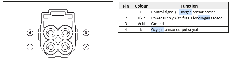

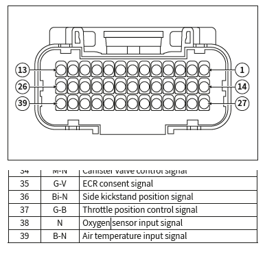

Alles klar, jetzt verstehe ich. Da wird nicht mit Spannungswandler gearbeitet (12 Volt Bordnetz auf 0,5 Volt Lambdawert) sondern mit Widerständen.
Der Stecker an der Fantic ist genau so geschaltet. 1 und 2 ist die Heizung, 3 und 4 ist das Lambda Signal.
Man könnte versuchsweise die Lambdasonde einfach eingebaut und angeschlossen lassen und nur an der ECU das schwarze Kabel an Pin 38 auftrennen und da 0,5 Volt draufgeben.
Dann gibt es schon mal keine Fehlermeldung wegen der Heizung und den Lambdawert liefert man mit einem Spannungswandler oder einem Widerstand.
Bei der Kawasaki wird bestimmt auch das Bordnetz (12V - 14V) per Widerstand auf 0,5 V (Lambdawert) runtergeregelt. Ich denke mal, man kann den gleichen Widerstand bei der Fantic benutzen.
Um ganz sicher zu gehen, müsste man bei der Fantic mal messen, wieviel Strom da von der Sonde an der ECU anliegt.
Wenn vom Bordnetz 12-14 Volt kommen, dann muss die Spannung im Mittel um 12,5 Volt gesenkt werden. Wenn der gemessene Strom an der ECU z.B. 0,04 Ampere beträgt, dann muss der Widerstand 312,5 Ohm betragen.
Es kommt nicht so auf die genaue Spannung an. Irgendwas um 0,5 Volt ist ok. Die Lambda Sonde ist eine "Sprungsonde", die auf 0,1 oder 0,9 Volt "springt". Und so reagiert auch die ECU.

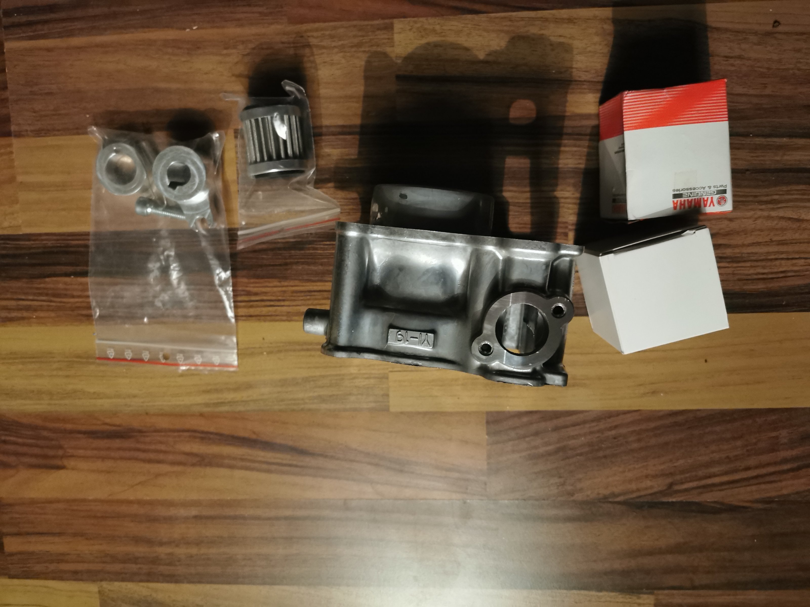

Ich habe das Internet diesbezüglich nochmal durchforstet und sehe hauptsächlich zwei Optionen um die Leistung zu steigern:
1. Originalen 155ccm Yamaha Zylinder für nur 150€. Hier frag ich mich, ob das Einspritzsystem sich automatisch anpasst, oder man nachhelfen muss.
2. 183ccm Zylinder und Steuergerät von Malossi für 688€. Laut der Malossi Website ist das Steuergerät für die Fantic Caballero E5 voreingestellt für exakt diese Kombination, also nur Zylinder und alles andere Original.
EDIT 3: Soeben entdeckt. Powertronic ECU mit angepassten Mapping für die Caballero. Außerdem frei Programmierbar. Kostenpunkt 311€.

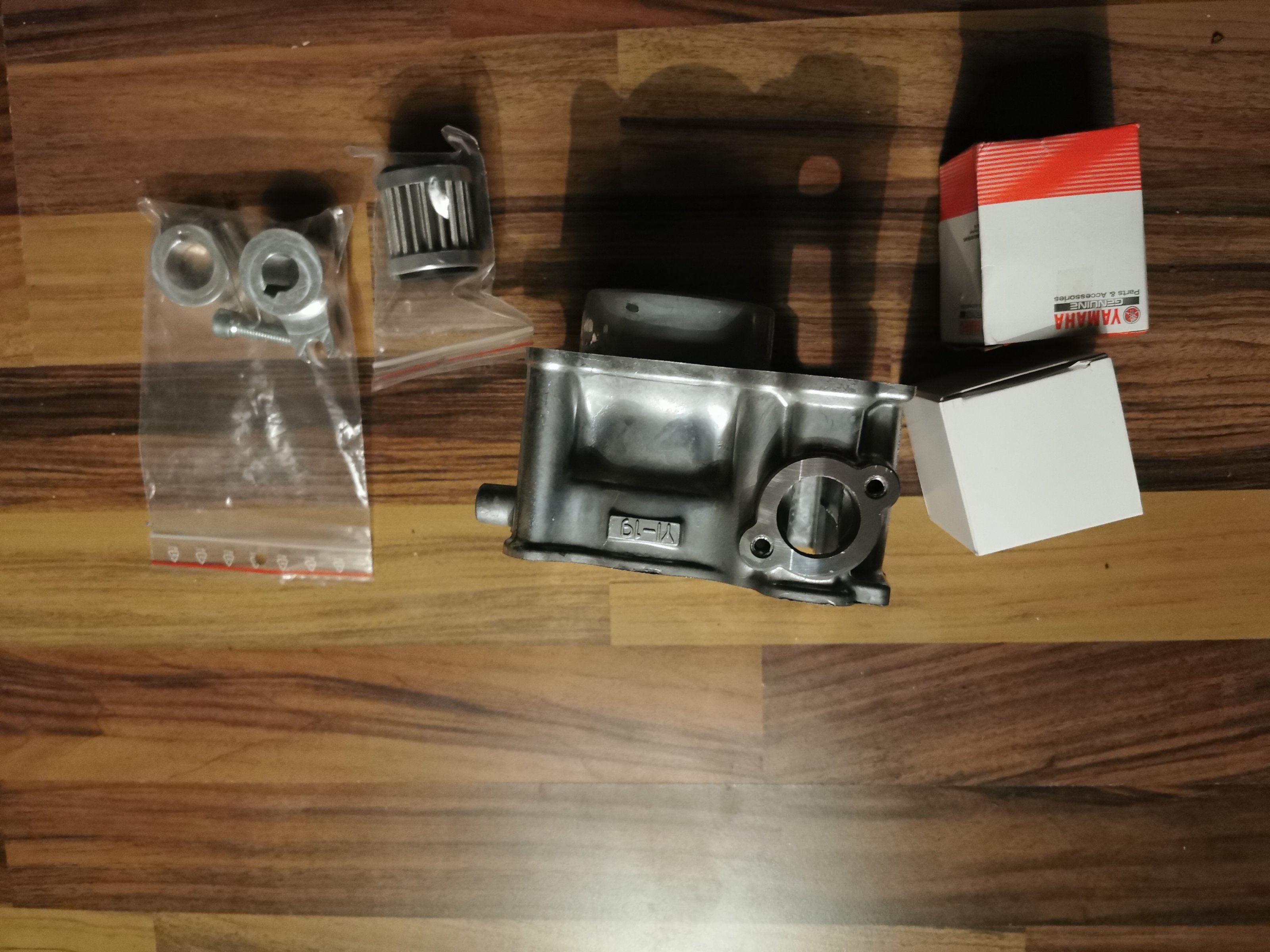

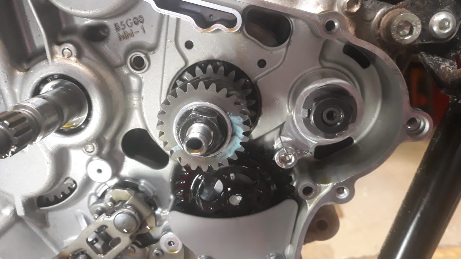

Ich bin da jetzt ein paar Schritte weiter.

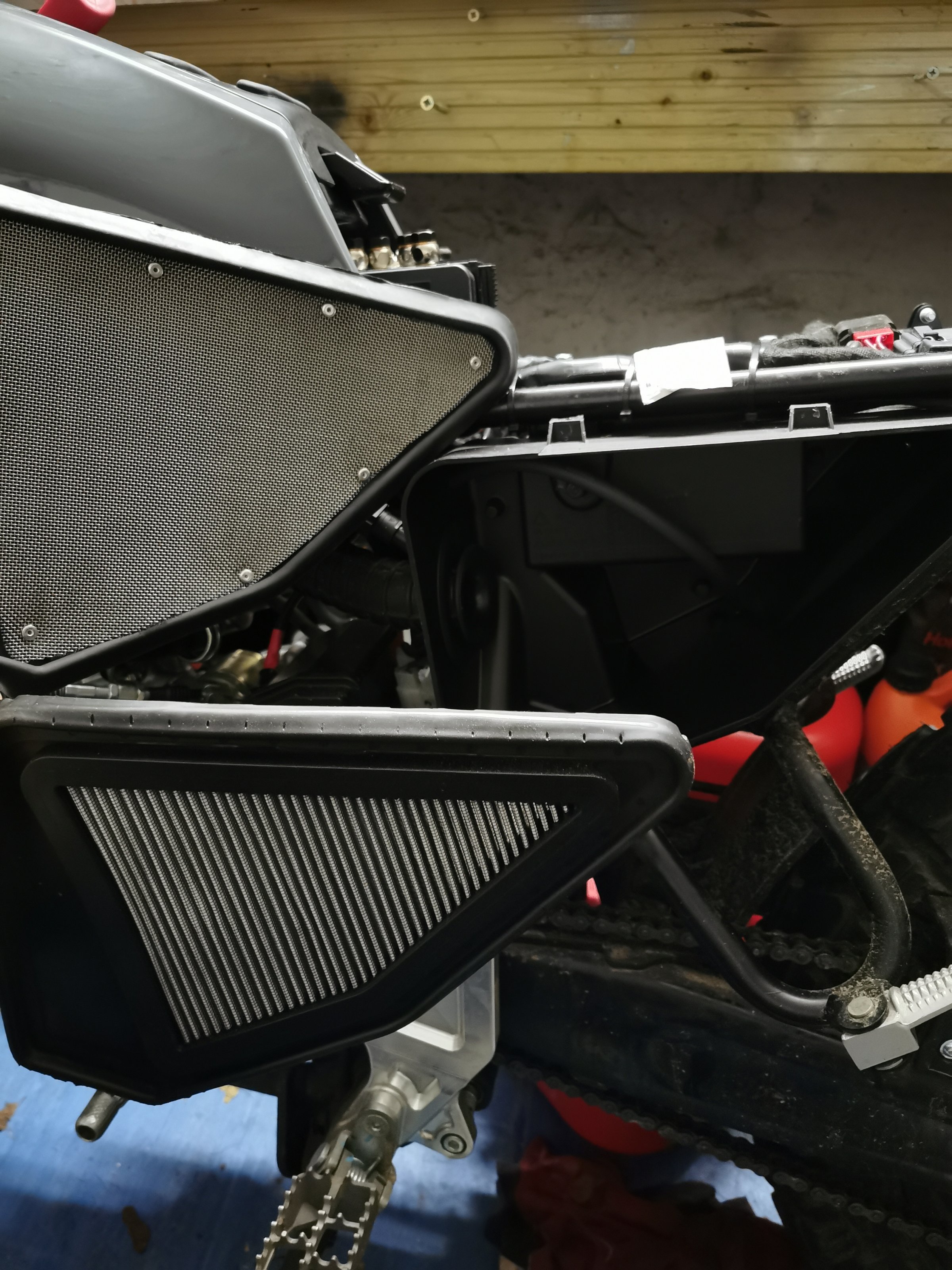

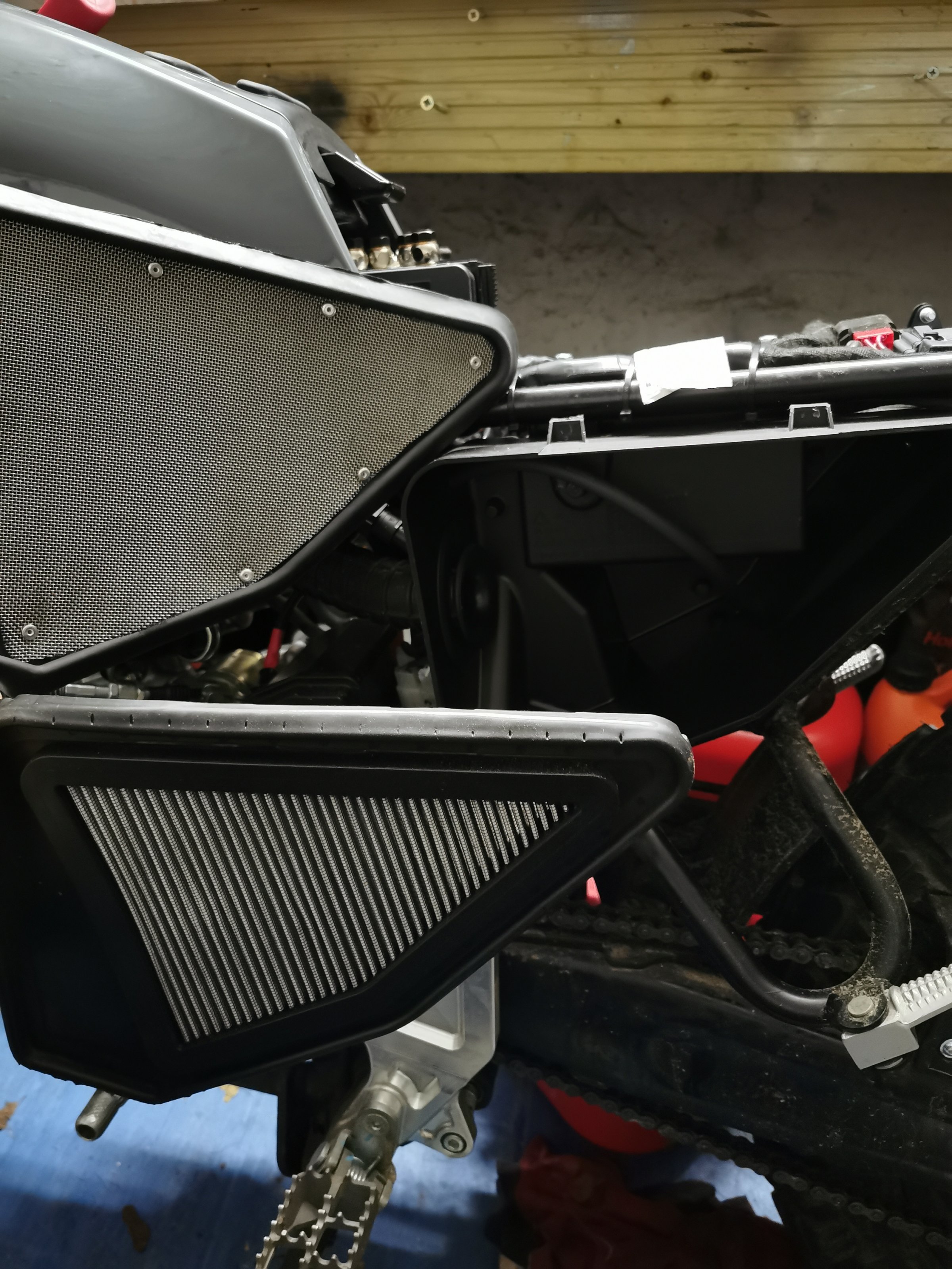

-htm Filter installiert und etwas Plastik im Ansaugbereich frei gemacht.

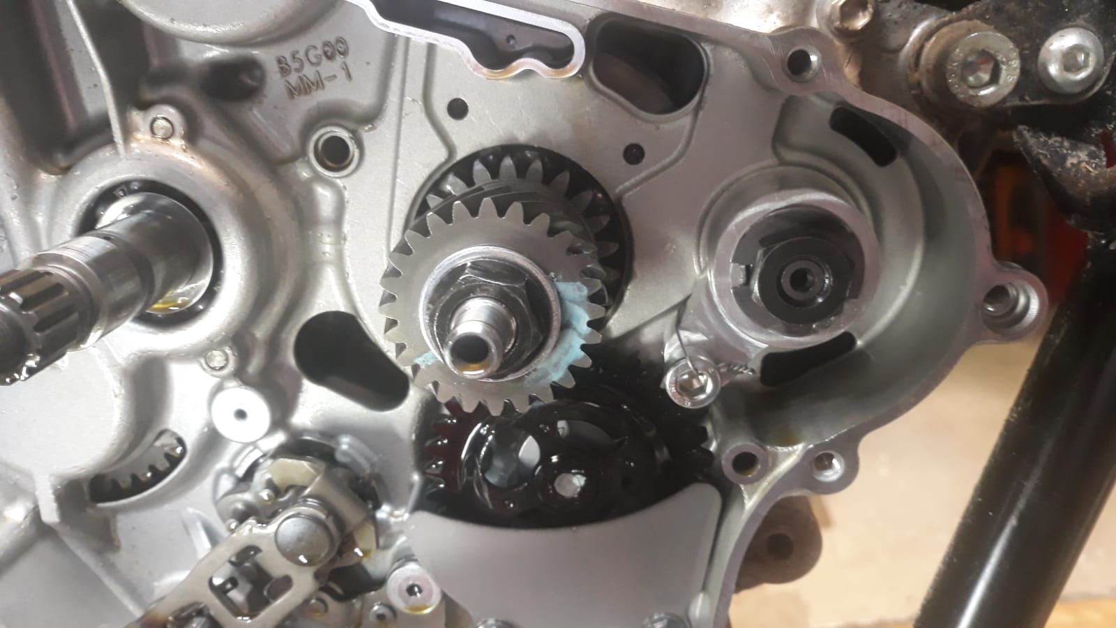

-Die Ausgleichswelle per htm Kit eliminiert
-Der Scalvini Auspuff ist auch dran (mal sehen wie lange)
-Und den 155er Zylinder der Yamaha XSR habe ich gekauft
Somit werde ich in den nächsten Wochen den Zylinder verbauen. Im Forum habe ich aber lediglich einen Auszug der Anzugsdrehmomente für die 500er gefunden...ob man die auch für die 125er nutzen kann? Ansonsten würde ich mir folgendes Büchlein probieren: Reparaturanleitung RIS Fantic Caballero Scrambler 125
s-l1600 (2).jpgIMG_20230223_190134.jpgIMG-20230227-WA0016.jpgIMG_20230224_062745.jpg

-Deaktivierung Ausgleichswelle: Merkt man direkt, hört man direkt. Der Motor geht viel williger ans Gas und besonders beim Herausbeschleunigen aus niedrigen Drehzahlen fühlt sich der Motor viel williger an. Kleines zu erwartendes ABER: Ab 10.000 fängt es am Ar*** mit Vibrieren an (geht aber noch).
-Luftfilter: merkt man ohne Anpassung null. Aber gerade der soll sich laut htm nach dem Flashen lohnen, eben weil Euro5 dafür sorgt, dass unser Gesamtsetting sehr mager abgestimmt ist.
Ich sehe das eher als als vorbereitende Maßnahme vor dem Remap. Einzeln lohnt sich das kaum.
