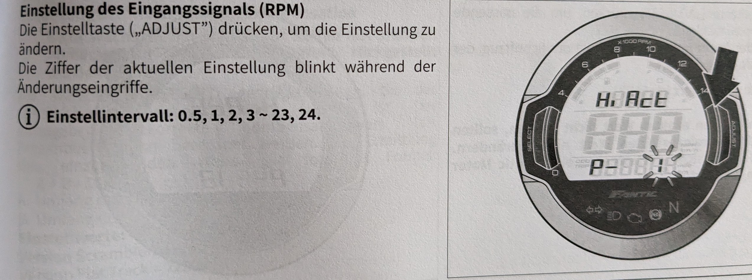

Ich hatte mal von Koso eine Antwort auf meine Frage bekommen, was dieses "R2" im Display bedeutet, wenn manchmal der Anlasser hängt (#3695).
Bei dir scheinen die Geräte unterschiedliche Software Releases aufgespielt zu haben. Aber den Reifenumfang oder die gelaufenen Kilometer muss man doch auch eingeben können, falls man das Teil mal tauschen muss. Da gibt es bestimmt noch eine "versteckte" Funktion, um auch an diese Einstellungen zu kommen.
Ich habe eben bei Koso angerufen.
Das ist scheinbar vom Hersteller (Fantic) so gewollt, dass man das nicht mehr einstellen kann :teufel:.
Hatte ich auch heute Morgen von Koso erfahren:
"Hallo Herr Cimala
Die Fantic hat ein spezielles Gerät, auch von Koso produziert, aber nicht offen für weiteres Setup.
Das ist der Unterschied.
Best regards
Ralf Mansfeld
Technical support
Koso Europe GmbH & CO KG
Dr.-Walter-Bruch-Strasse 9
66606 St.Wendel"
Aber es gibt bestimmt die Möglichkeit, da auch noch dranzukommen. Wenn der Händler z.B. das Gerät tauschen muss, dann muss er doch die Laufleistung eingeben können. Und steht in deinem Handbuch beim Instrument noch diese Geschichte mit dem "Reifenumfangskompensationswert" (was für ein langes Wort)?
Bestimmt muss man irgendwelche Tastenkombinationen drücken, um das freizuschalten. Eventuell noch mal beide Tasten, wenn man schon im Setup ist?
DerLeoLeo
DerLeoLeo
31.08.2020
322
Suzuki GSX-8 TT, Fantic Caballero 500 Anniversary E5, GasGas Randonné 200
Im Handbuch muss ich noch mal nachschauen.
Aber warum sollte man am Instrument etwas ändern können? Geht bei den Japanern ja auch nicht.
Wenn z.B. die Tachoanzeige der Genehmigung entspricht, gibt's eigentlich keinen Grund die Parameter zu ändern. Klar, damit kannst du ihn genauer einstellen aber das war halt bisher nice to have und gibt's jetzt nicht mehr. Ich denke, das Thema hat sich für mich leider erledigt.
DerLeoLeo
DerLeoLeo
31.08.2020
322
So steht's in der BDA:
Vielleicht nerve ich mal meinen Händler damit.
Der arme Kerl :D
