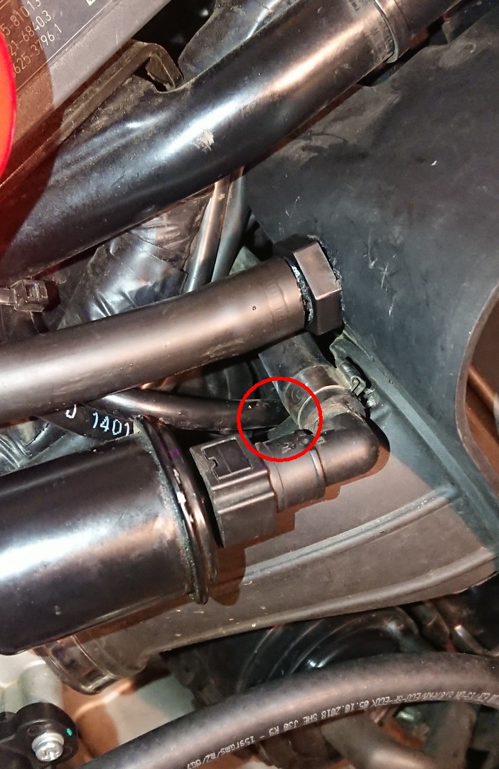

Das passt doch auch auf die Caballero. Einige haben hier im Forum berichtet, dass eine Bremsleitung vom ABS Modul kommend, den Ansaugstutzen eingebeult hat. Zum Beispiel in #4580:
Habe zudem die Einbuchtung im Ansaugtrichter beseitigt, da waren zwei Bremsleitungen der Grund.
Welche Veränderung am meisten gebracht hat, bleibt mir aber rätselhaft.
Genau das ist bei meiner der Fall! Da schaffe ich mal Abhilfe! Benzinfilter ist mittlerweile auch angekommen und wird eingebaut.
Obwohl, kann eigentlich nicht den gleichen Effekt haben wie bei der BMW F800S. Die Einbuchtung ist ja noch VOR der Einspritzdüse, nicht zwischen Drosselklappenkörper und Ansaugstutzen zylinderseitig. Da können sich doch keine Tröpfchen bilden wegen Verwirbelung, oder?
stimmt, alles was vor der Drosselklappe ist, sehe ich in diesem Zusammenhang als nicht relevant. Das stört höchstens die Verwirbelung bei Vollast.
Die F800 Lösung hat BMW damals übrigens nie zugegeben oder von sich aus gelöst. Einem Forumskollegen fiel dann nur die unterschiedliche E-Teilnummer bei dem F800GS Modell und dem F800S (ST) Modell auf.
