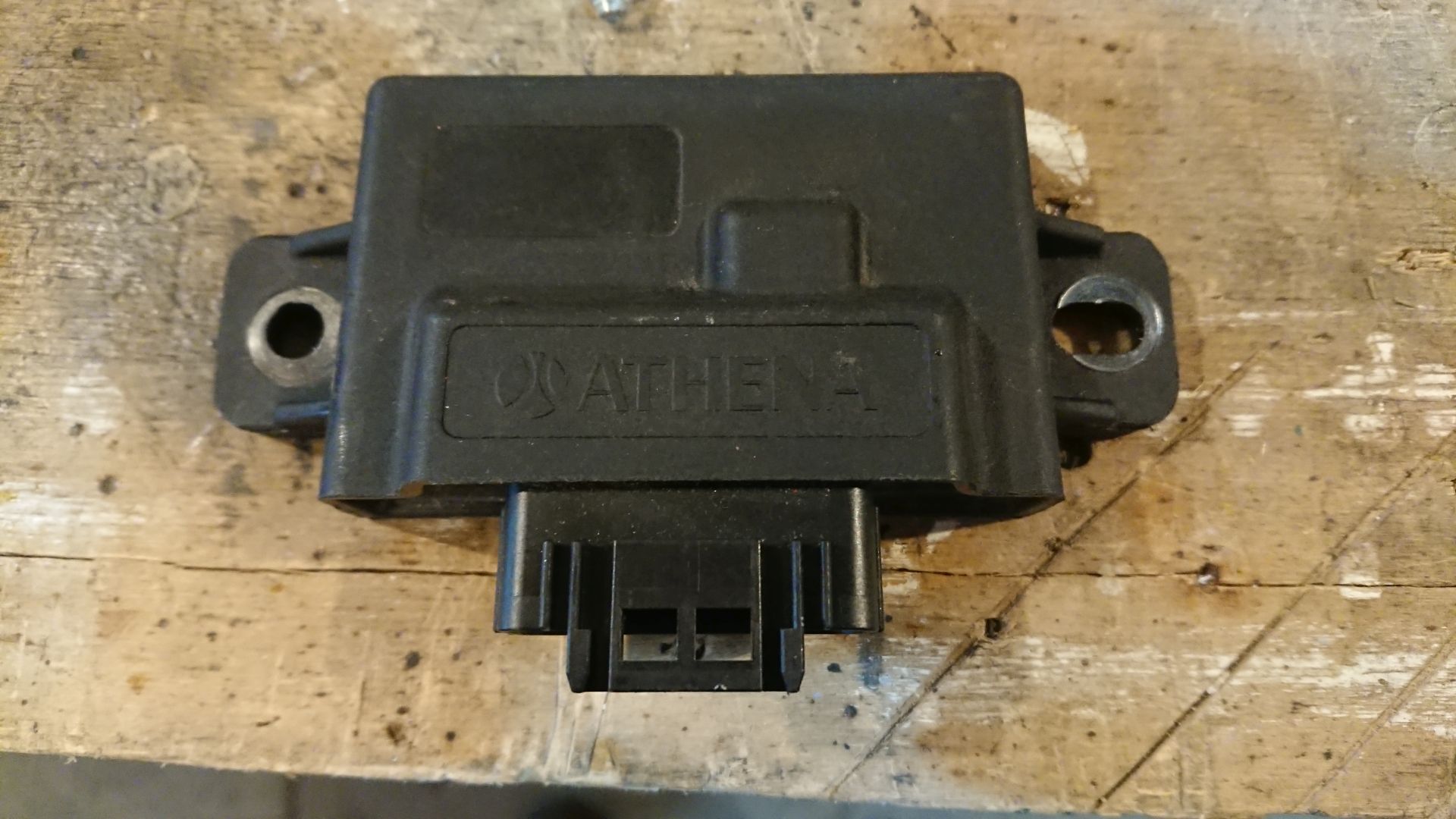

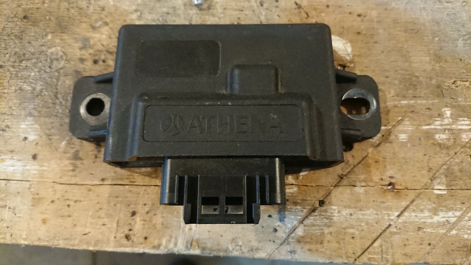

Mal wieder eine Frage zur 500er (450er):
Ich hatte mir ja seinerzeit "testweise" das Race Mapping aufspielen lassen #4100.
Weil ich im Juli zur HU muss und keine böse Überraschung erleben wollte, habe ich mal eine AU machen lassen. Der CO Wert ist tatsächlich etwas zu hoch, Prüfung nicht bestanden. Da die Maschine mit dem Mapping wirklich sehr viel besser läuft und ich denke, der Schaden für die Umwelt so unvergleichlich geringer ist als z.B. beim Diesel-Skandal (die paar Kilometer, die ich fahre), wollte ich mir eine zweite ECU bestellen und die mit dem korrekten Mapping bespielen lassen.
Pustekuchen: GIBT ES NICHT MEHR!!
Wie ich von zwei Händlern hörte, ist die Euro 4 ECU vergriffen und nicht mehr bestellbar! Da hatten wohl noch einige Andere die gleiche Idee wie ich. Und da so ein Teil nicht so oft kaputt geht, waren die wohl eher dürftigen Lagerbestände an Ersatzteilen unerwartet schnell aufgebraucht. Ersatz ist auch nicht in Sicht, das Teil wird nicht mehr hergestellt. Die ECU der Euro 5 Modelle passt nicht. Schon der Stecker am Kabelbaum hat 3 Pins weniger.
Hat eventuell noch jemand eine Athena ECU rumliegen, die er mir im Juli leihen kann?
