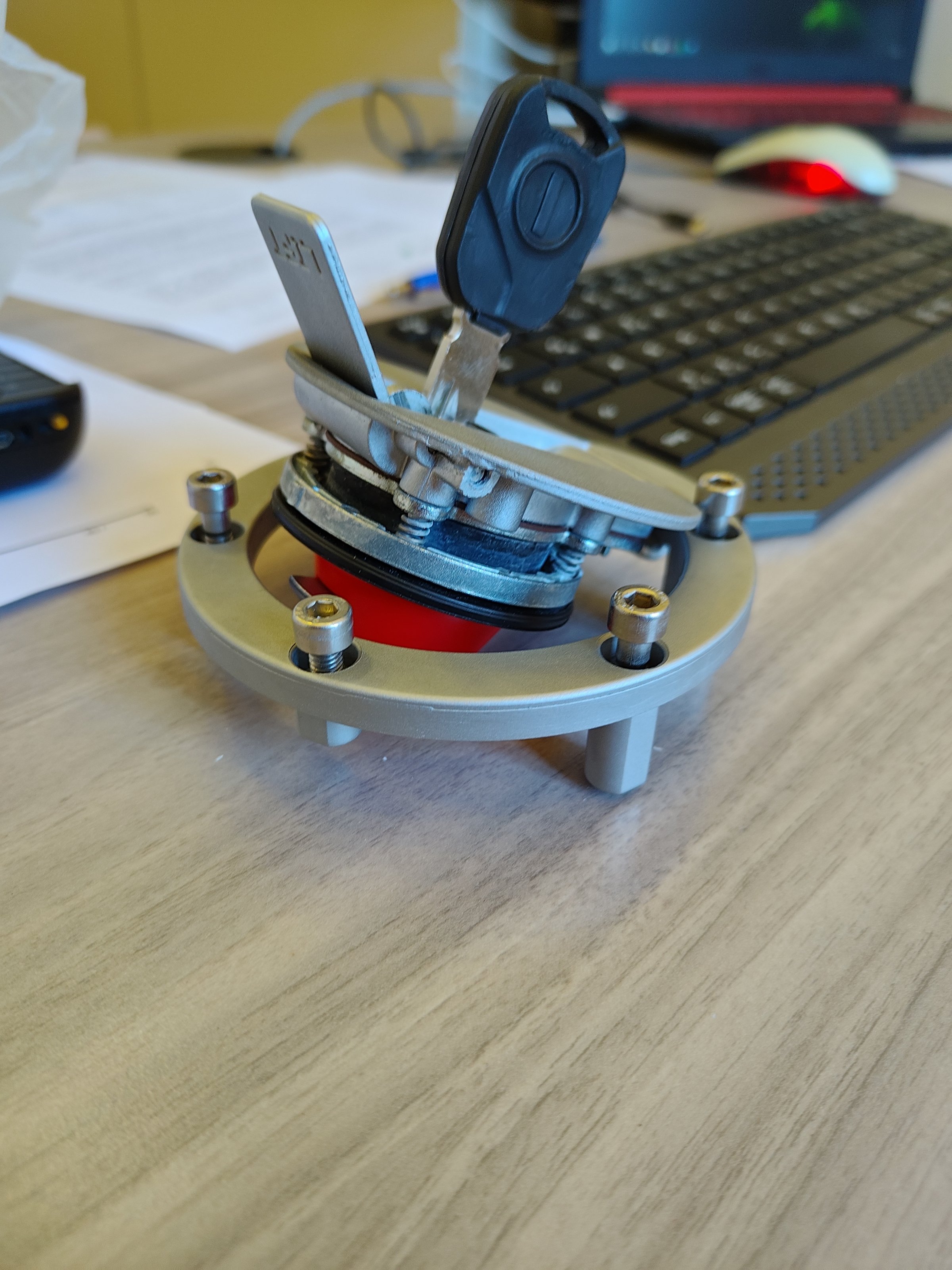

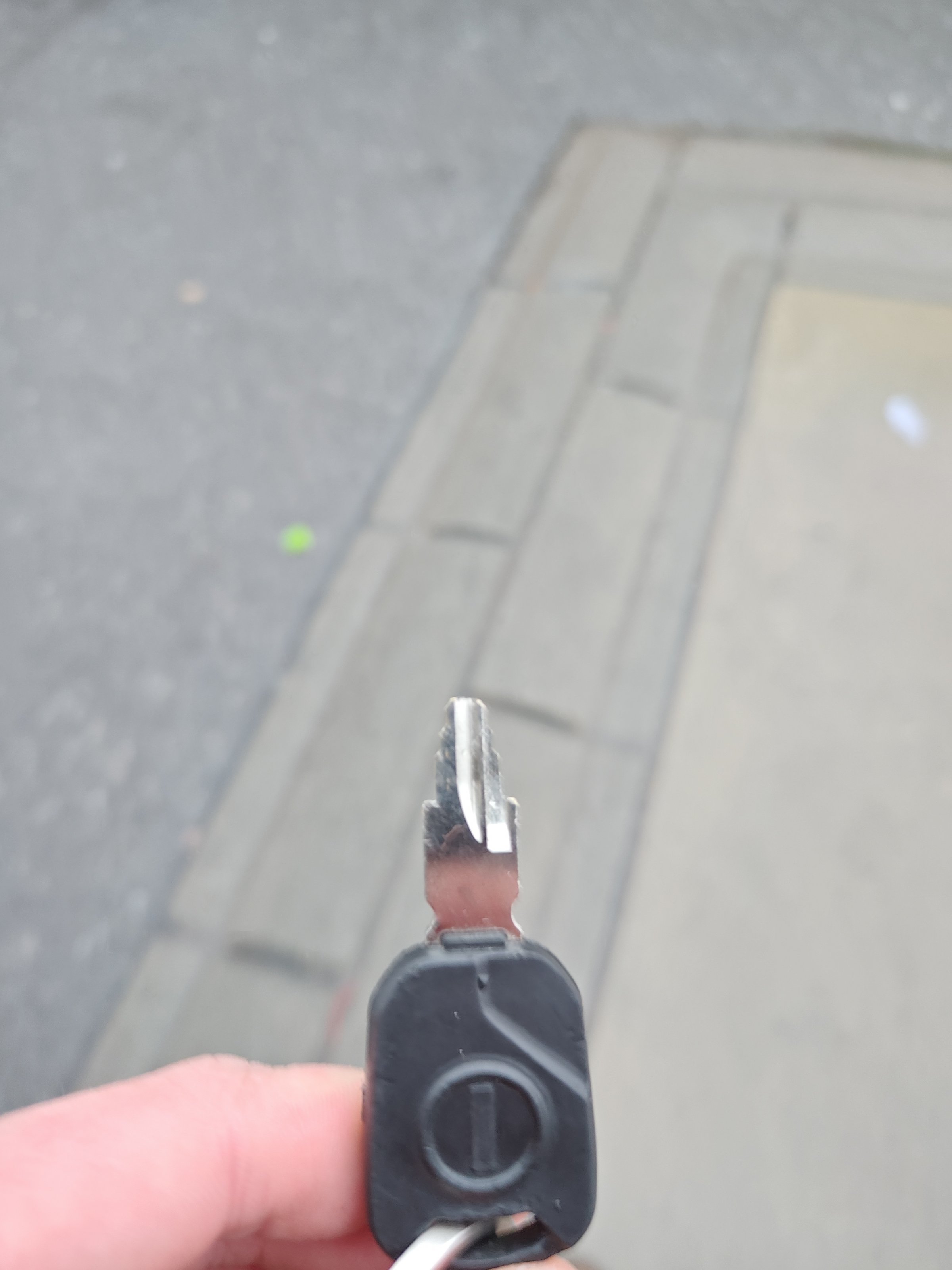

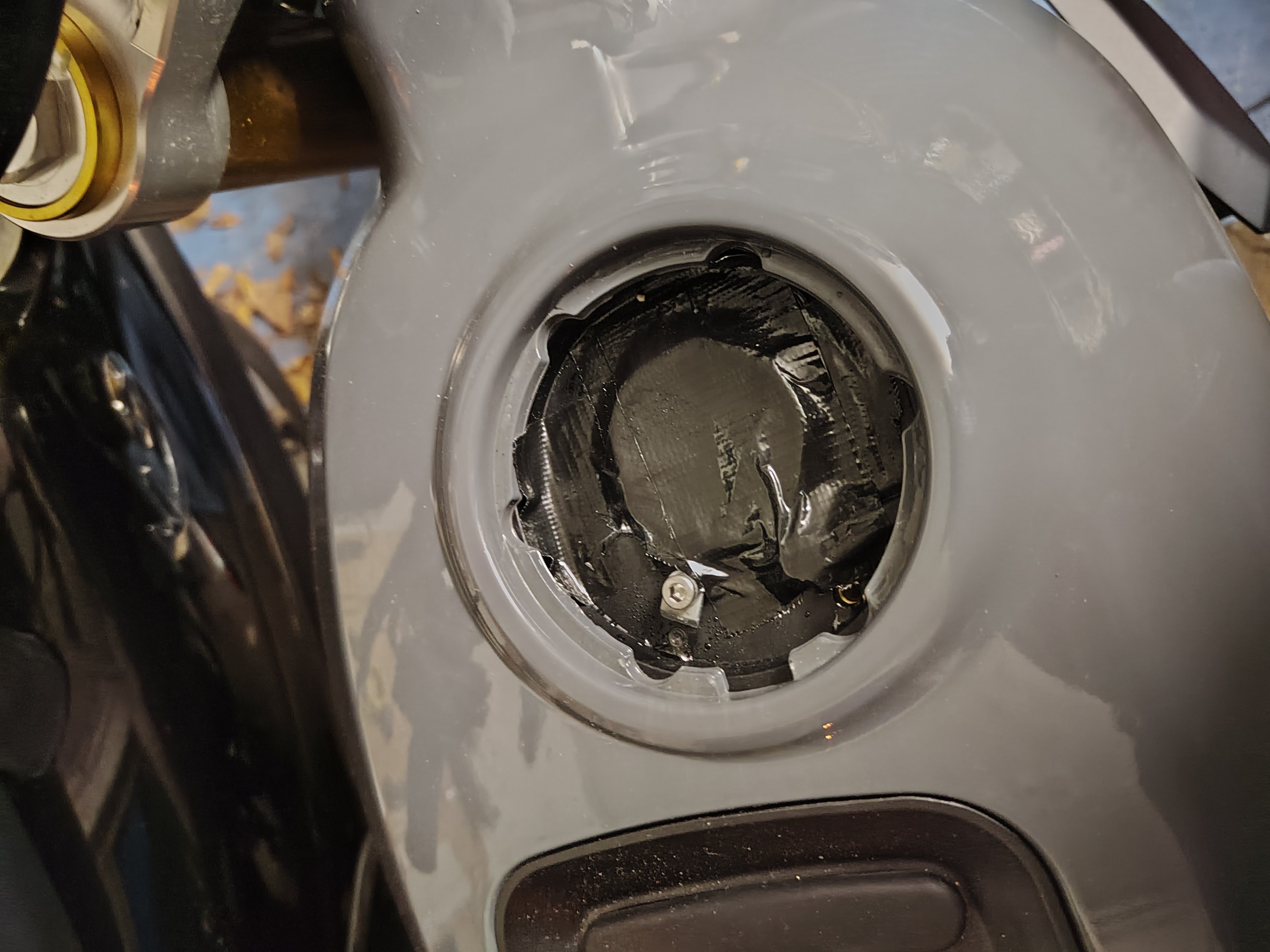

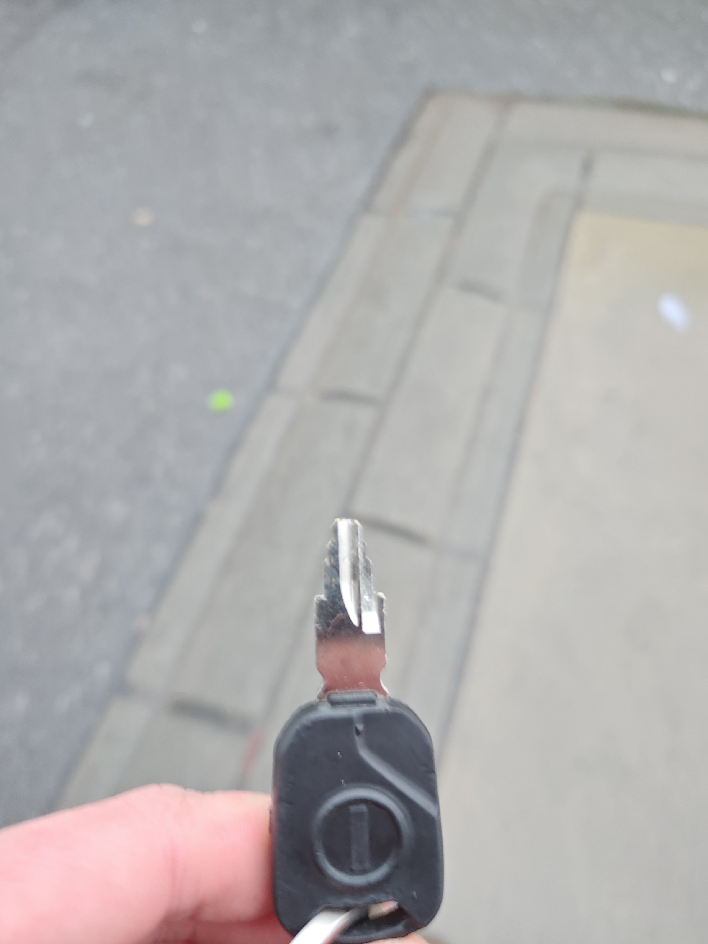

Mal was ganz anderes...bei mir hat der Montag zugeschlagen. Da das Auto zum ZR-Wechsel ist und meine Ducati Nässe scheut, musste mich die Caballero zur Arbeit begleiten. Vorher aber Tanken....Klar doch, Schlüssel ins Tankschloss und festgestellt: Der geht aber widerspenstig rein?! Beim Versuch rauszuziehen, war dann alles klar. Siehe Bild:
Der Rest steckt noch im Tankschloss und lies sich mit dem Stummel auch irgendwie wieder abschließen. Ob man das fehlende Stück noch irgendwie aus dem Schloss bekommt?

Graphit Pulver rein und dann mit einem starken Magneten??
- wird wahrscheinlich nicht funktionieren- zumindest mein Schlüssel ist nicht magnetisch....
scheint Messing/verchromt zu sein... - evtl. mit nem kleinen zurechtgemachten Haken versuchen oder Deckel abbauen und Rücklingst gegen Holz klopfen - wär mein Ansatz.....

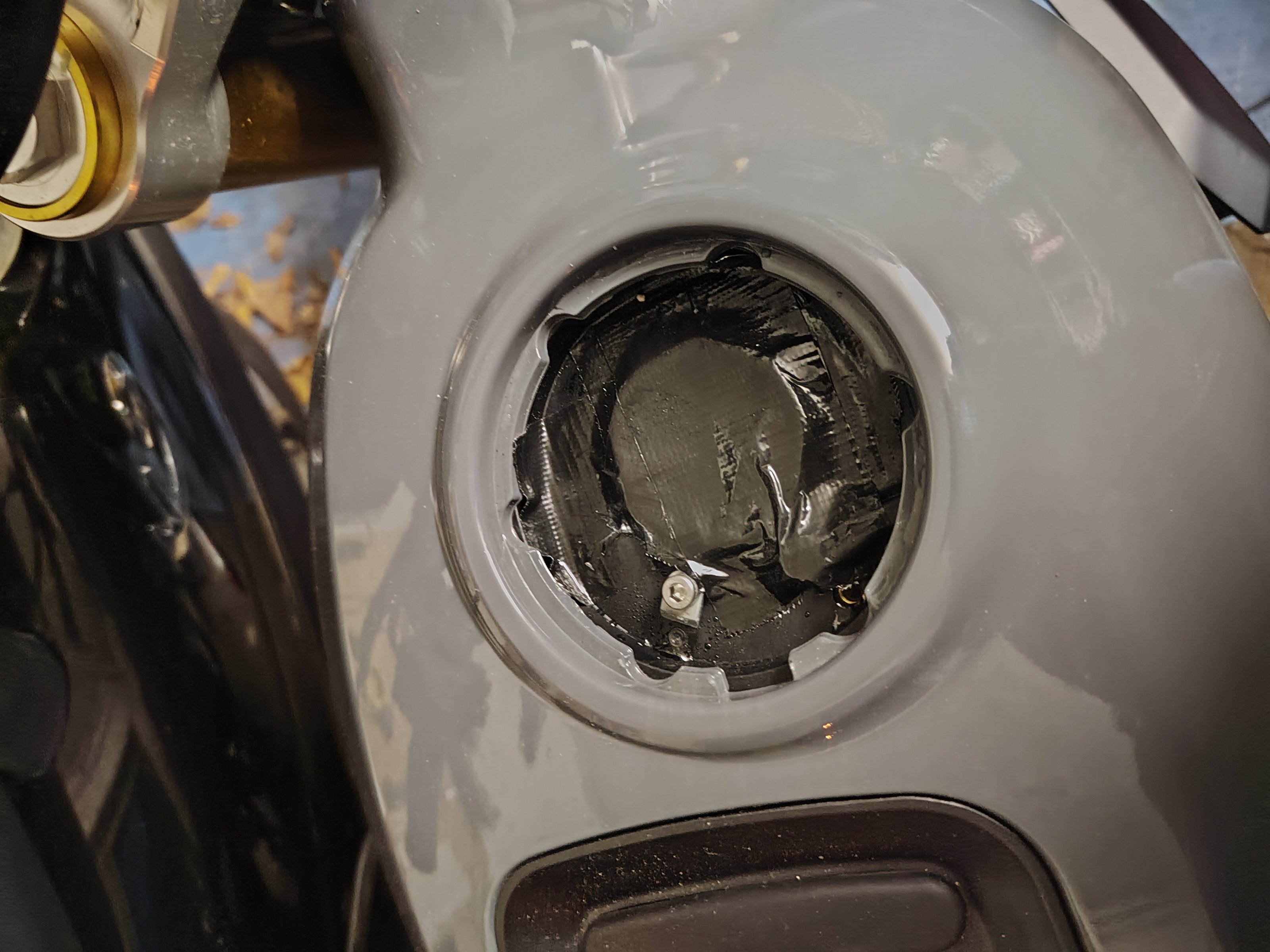

Solange sich der Schließzylinder im Deckel drehen lässt, würde ich aufschließen und den Schließzylinder ausbauen, dann sollte sich der Rest vom Bart entfernen lassen.

Wird wohl so kommen. Ich habe mir eben das Werkzeug zum Herausfischen bestellt. Die Idee mit dem Magnet fand ich gut, aber leider ist mein Schlüssel auch nicht magnetisch.

Schloß öffnen, dann Plastik Q-Tip, Watte ab, am Kopf Sekundenkleber und dann auf den abgebrochenen Schlüssel drücken, ziehen und fertig.
Kann klappen, muß aber nicht 😉
So ein Mist. Ich drück die Daumen, dass du einen Weg findest das andere Ende raus zu bekommen. Sieht nach einem tief sitzendem Stück aus. Ggf die Technik von Arnd verwenden mit dem Schlüsselstummel (Sekundenkleber auf den Stummel)? Die Enden sollte ja gut aufeinander passen. Nur aufpassen, dass der Sekundenkleber nicht das ganze Schloss verklebt.
Aber ich muss auch sagen, dass das Tankschloss etwas komisch zu bedienen ist, da der Schlüssel sich gefühlt nicht um die Mittelachse dreht. Guter Grund jetzt noch vorsichtiger zu sein.

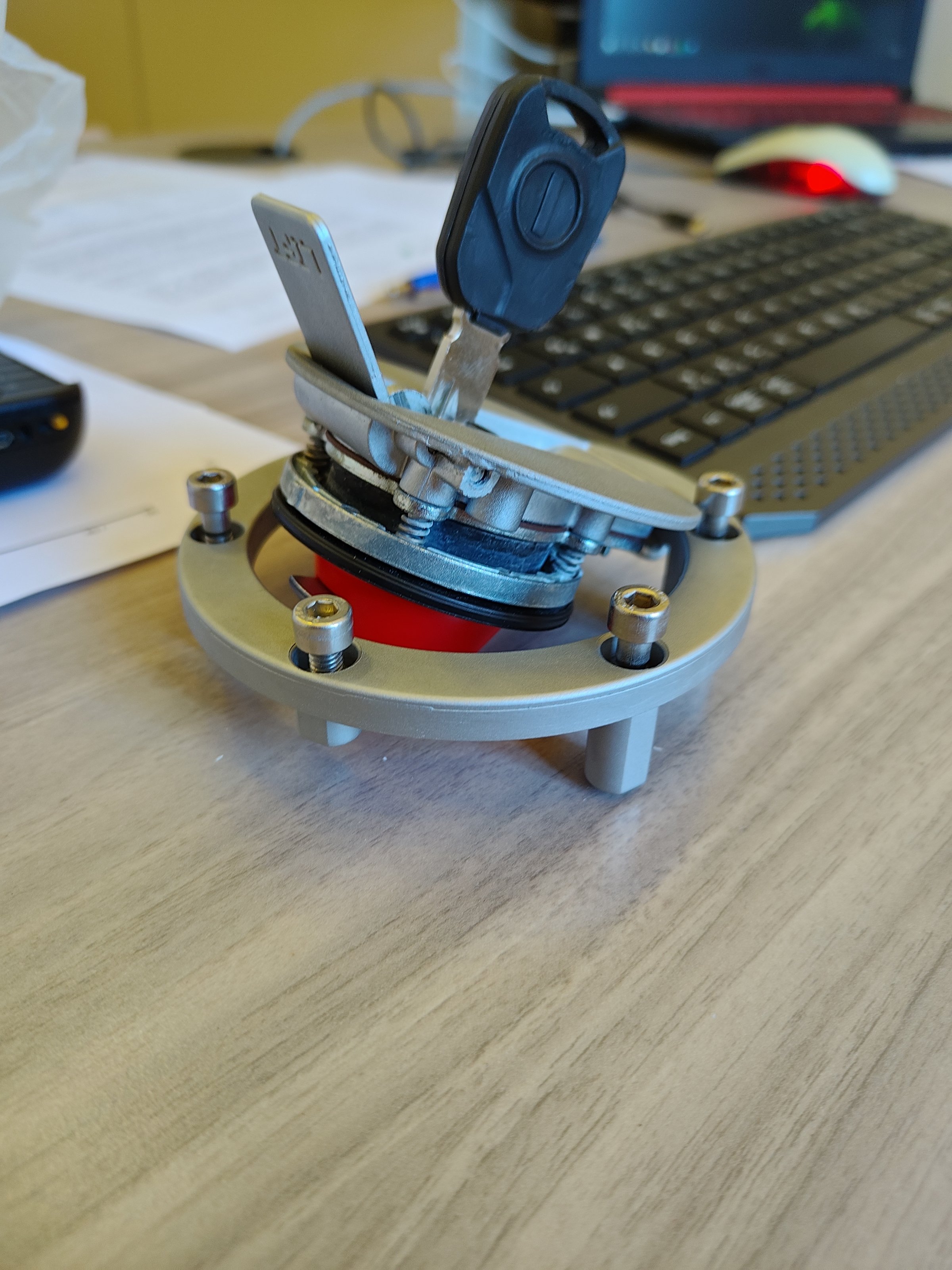

Ein bisschen weiter bin ich, allerdings ohne Erfolg am Ende. Das Schloss lässt sich per Stummel nicht mehr öffnen. Dreht sich ein paar mm, dann ist Schluss. Man bekommt das Schloss aber auch im abgeschlossenen Zustand entfernt. Fantic verwendet unterschiedlich lange Schrauben, man hat also auch unterschiedlich lange Gewindegänge. Nutzt man eine lange Schraube an einem kurzen Gewinde, so hebt sich das Teil von alleine aus. Perfekt wenn man eine Karriere als Dieb plant und nur einen Inbus hat, so ein halbleerer 12L Tank ist ja auch mächtig ergiebig :D
Lange Rede, kurzer Sinn...die gebrochene Spitze vom Schlüssel sitzt so fest, ich bekomme sie weder mit Werkzeug, noch mit Leim heraus. Außerdem klappert mein Schloss oder eine Feder. Der Händler meinte, es wäre ein Garantiefall. Also gibts etwas Ducttape auf den offenen Tank und mein Händler bekommt ein ausgebautes Schloss geliefert...in der Hoffnung, dass ich mein Motorrad nicht dort lassen muss.

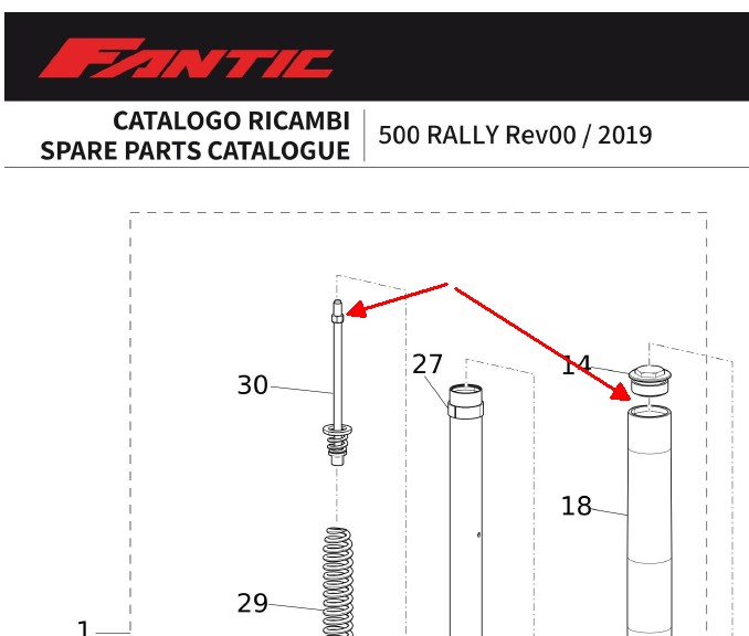

Im Ersatzteilkatalog sieht die Gabel der Rally bis auf den Unterschied, dass es eine 43er ist, völlig identisch aus wie bei der Scrambler. Einfach mal die Feder rausnehmen und messen. Ist wirklich einfach.
Bei "Wirth Federn" hilft man dir bestimmt. Ich habe auch einfach angerufen. Die Federn sind um Längen besser. Ich bin nach dem Umbau mit meiner Gabel total zufrieden. Ich kann jetzt auch wieder viel längere Touren machen, bis die Daumen weh tun (Rhizarthrose).

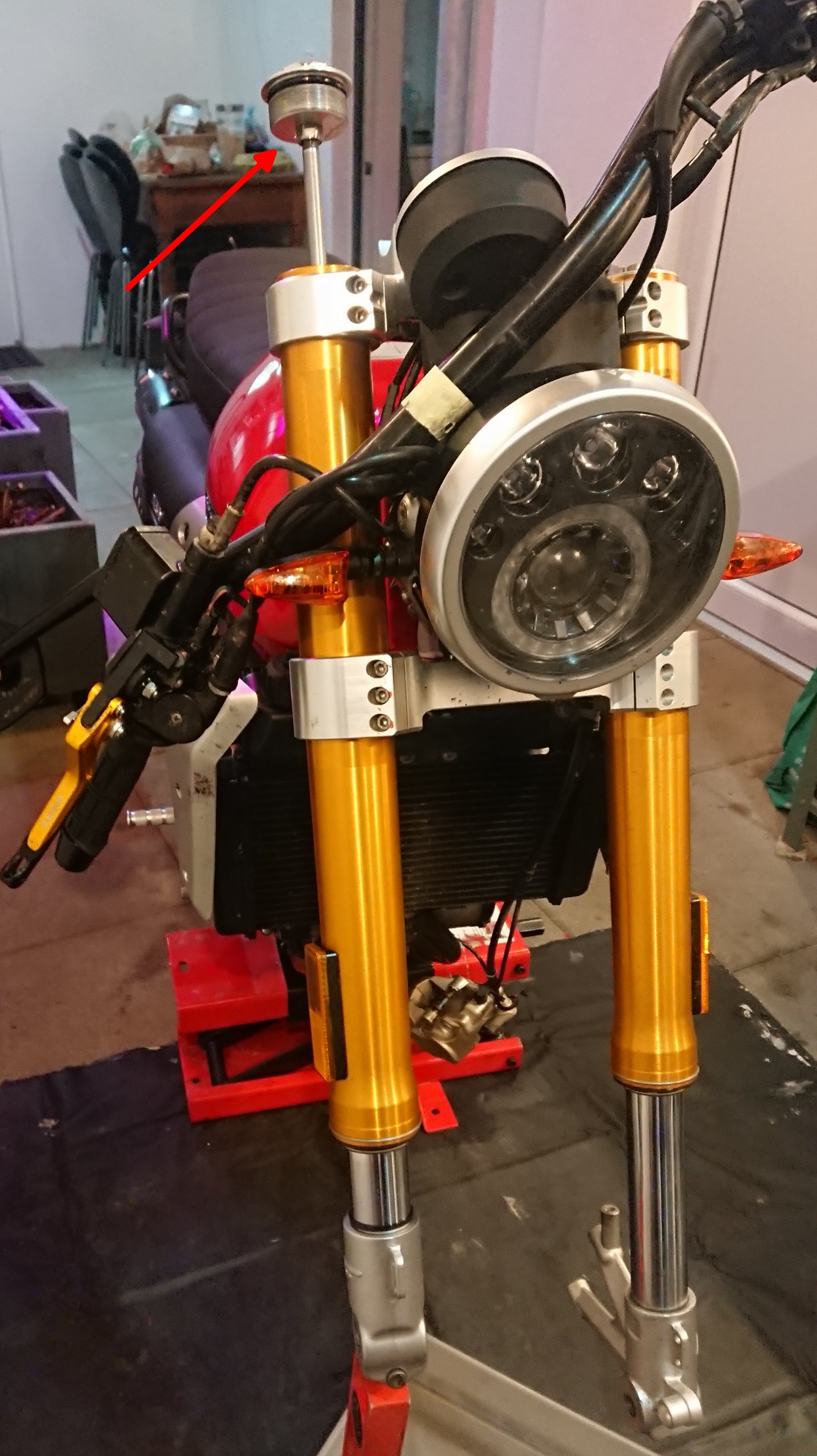

Servus,

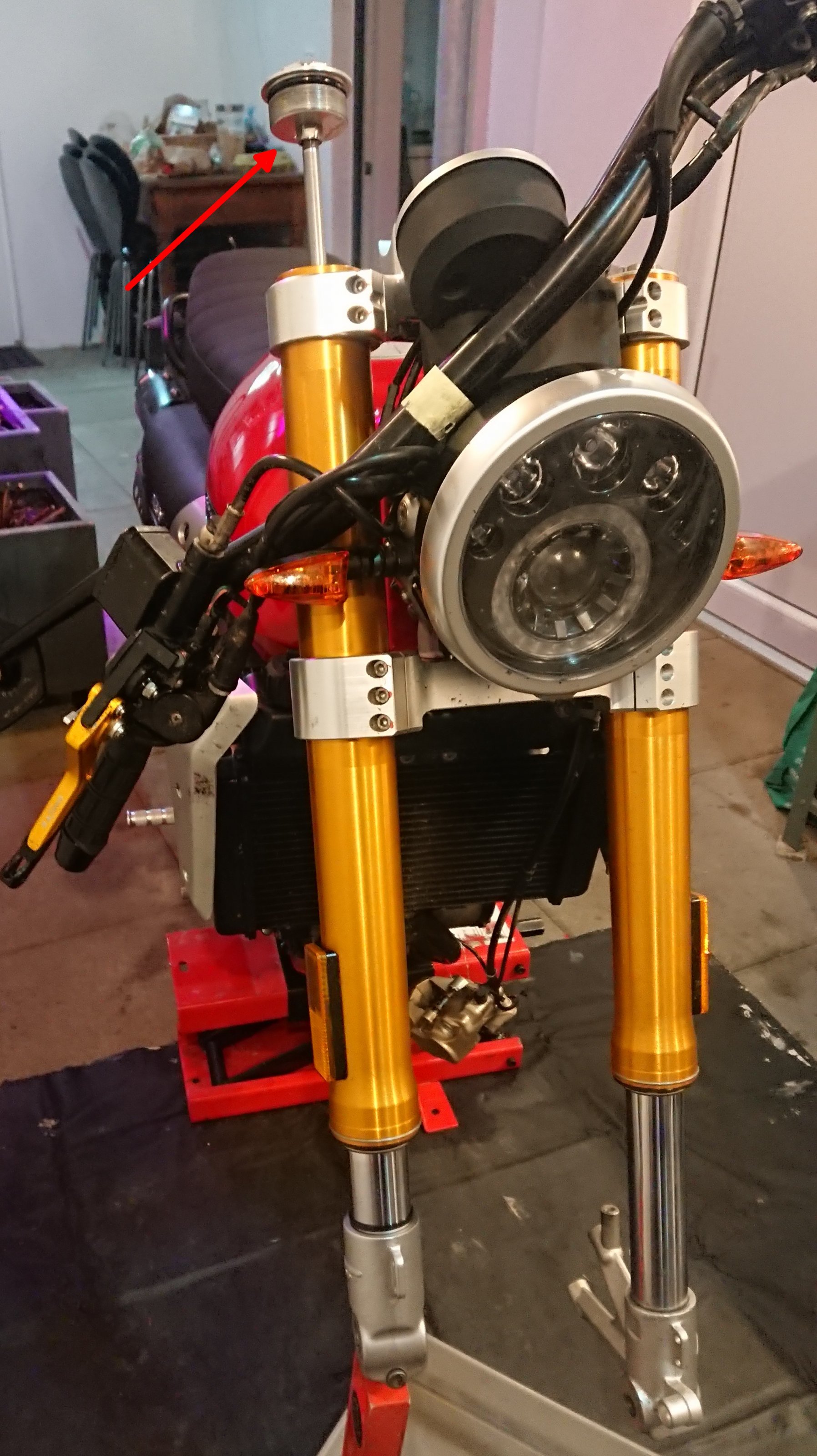

habe jetzt das hintere Federbein, meiner rally 500, ausgebaut, Maße genommen und werde bei Wirth fragen, ob es eine weichere Feder gibt, oder mir ein besseres Federbein gebaut werden kann.
Vorne bekomme ich leider die 46er Schraube im rechten Gabelholm nicht ganz gelöst. sehe schon 20 Gewindegänge , die Feder drückt wohl schon gegen die Schraube, aber ich kann drehen soviel ich will sie löst sich nicht.
Eine Idee, wie ich die Schraube lösen kann, um an die Feder zu kommen?
Wenn Wirth eine weichere, progressive Feder für vorne hat und für das Federbein auch eine Lösung findet, hat noch jemand Interesse an dem Fahrwerk? Mann könnte die Anfrage ja bündeln, das wird dann bestimmt nicht teurer ;-)
Danke vorab
Stephan

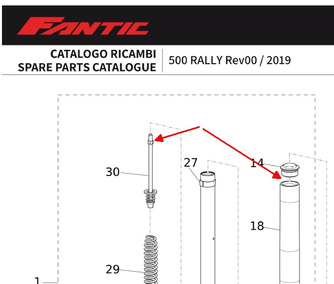

Hallo Stepan.
Die Verschlussschraube oben bekommst du nur los, wenn du die Kontermutter an der Stange darunter löst.
Dazu musst du entweder beide Verschlussschrauben lösen (rechts und links) und die ganze Gabel mit Vorderrad hochschieben oder Vorderrad raus und nur die eine Gabelseite hochschieben.
Wenn du die Kontermutter gelöst hast, kannst du den Verschlussstopfen abschrauben und alles nach unten herausziehen. Aber achte auf das Öl (#4794).
