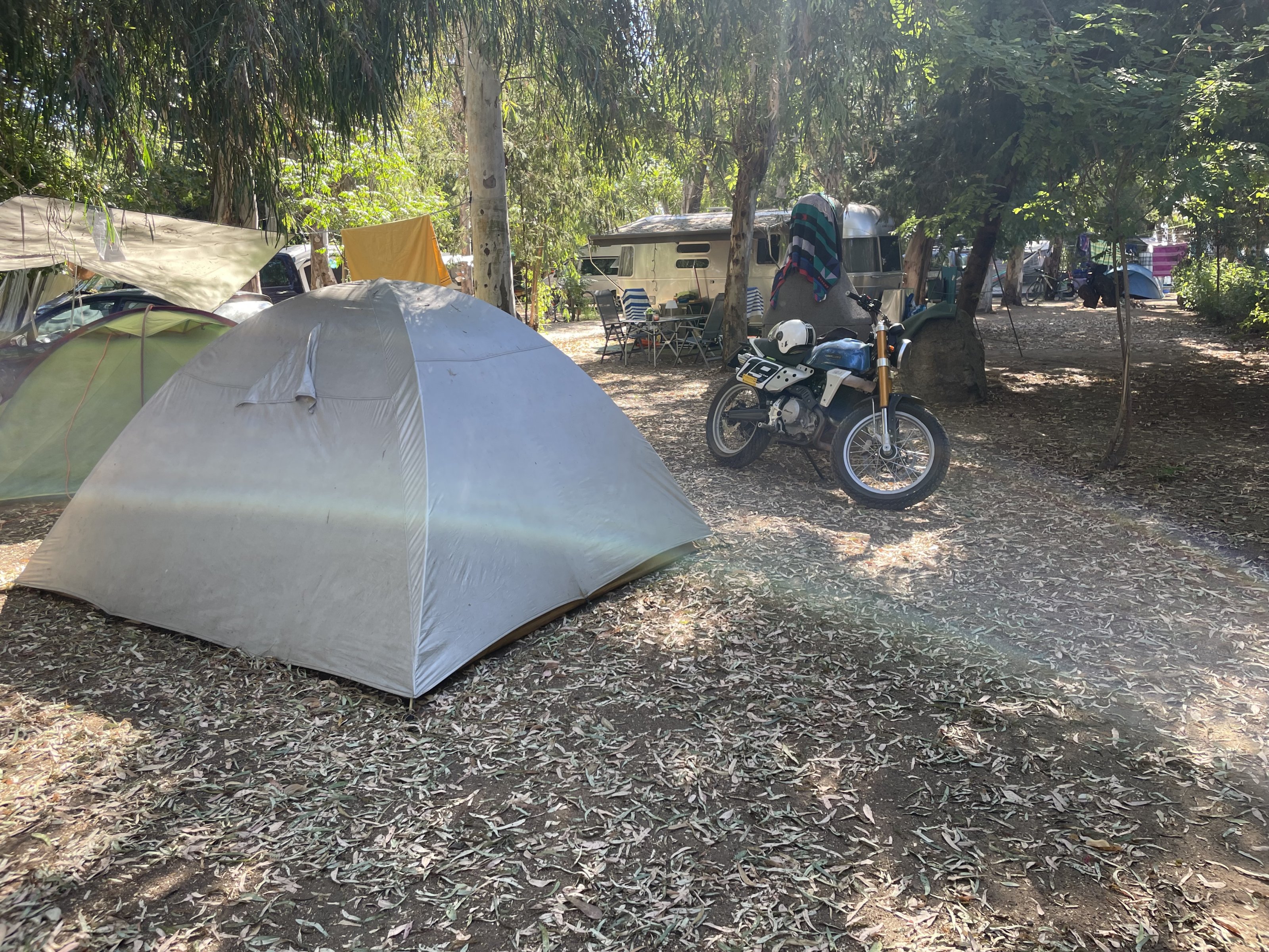

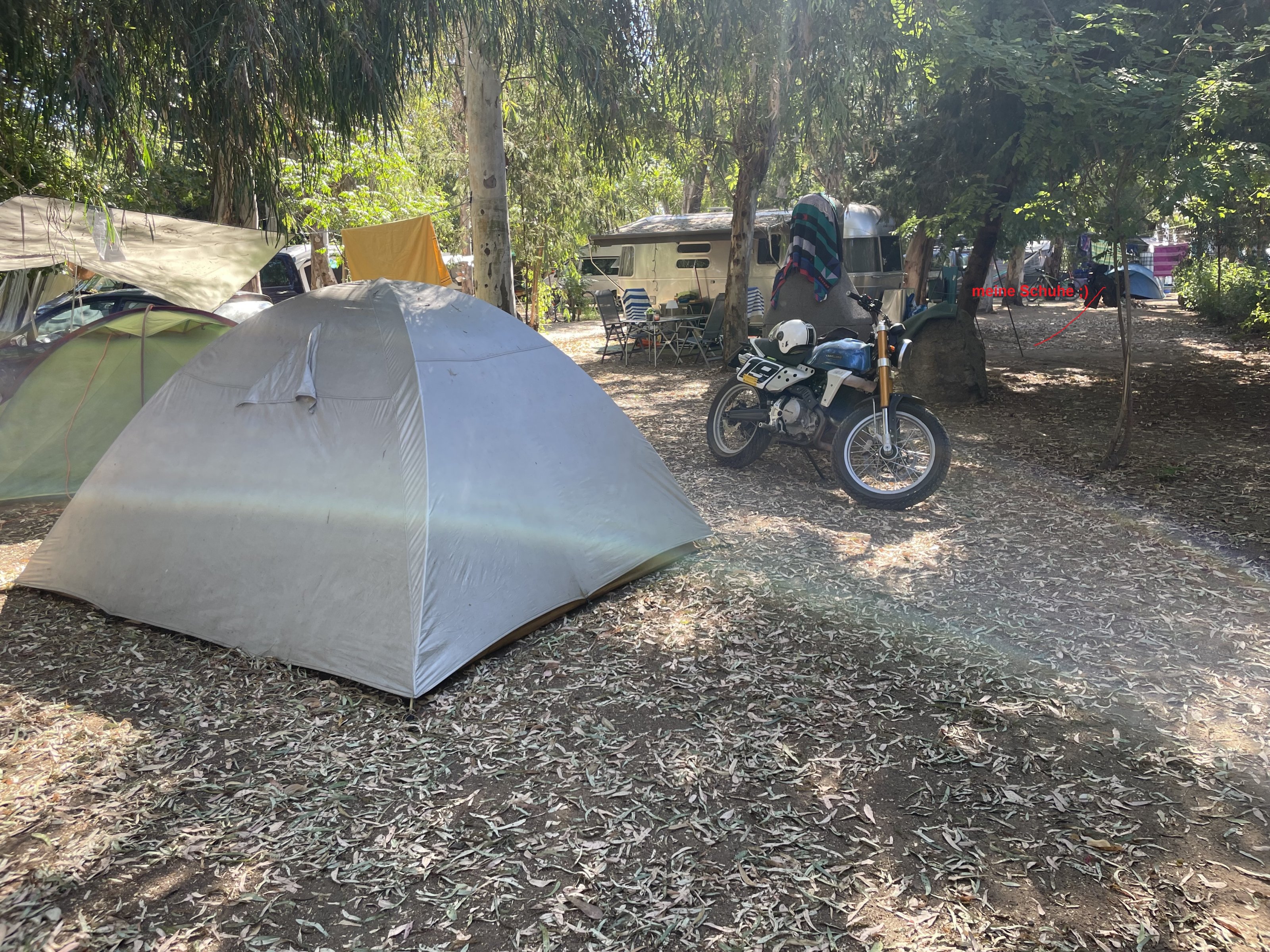

jo ne-noch ne kleine Anmerkung Urlaub Sardinien '22,-seh grad meine Meindl Kansas im Bild am Baum hängen.Ich angekommen und Schuhe aus und an Baum gehängt,-brauch ja vorerst nicht..
Irgendwann,Tage später dann festgestellt Schuhe sind weg - Aufregung nach Anfrage an Rezeption Camping---wirklich nette hilfsbereite Leute,-aber -Suche hat - nix ergeben-- hat wohl einer gebrauchen können - ---sei's drum und derjenige soll mit den Latschen fröhlich werden ;)-hab noch nie erlebt-Schuhklau ? - hab dann ital. Dolomite in Tortoli gekauft ;)--passt zur Fantic ;) ----mal nen Schuhklau erlebt ??

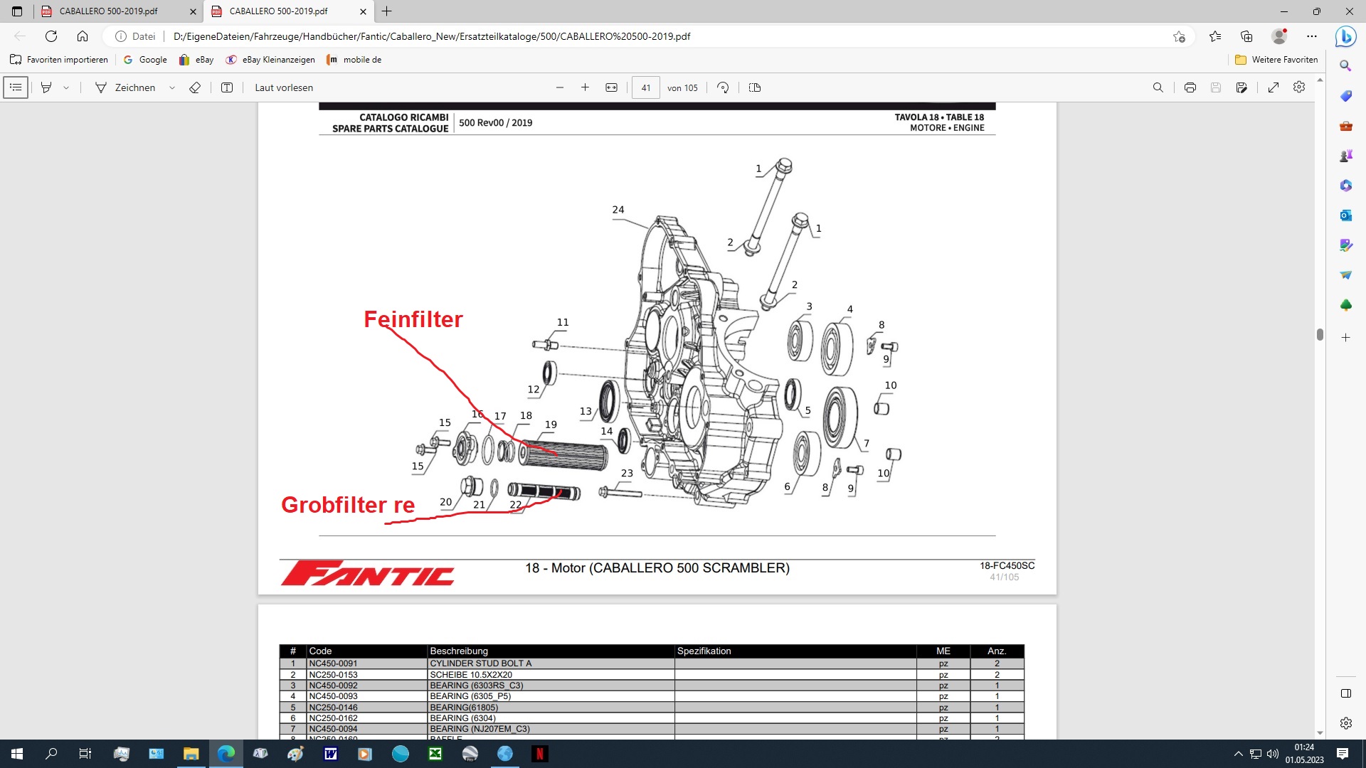

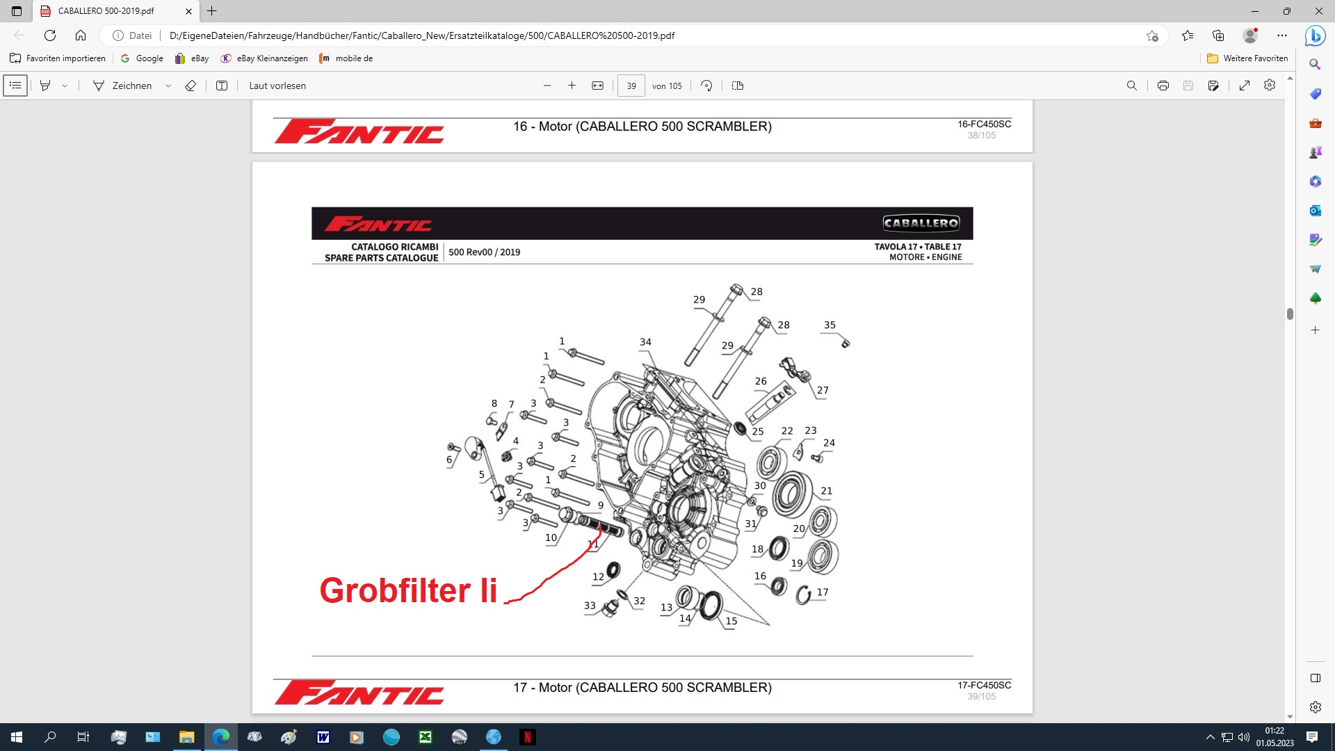

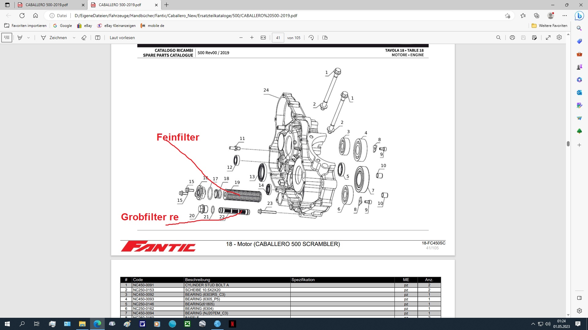

--So mach Ich halt ,- - --Motor warmfahren.
AblassSchraube aufdrehen, -Öl ablassen. Danach linke Seite den Grobfilter ausschrauben, Filter anschauen !!-reinigen - Dann rechte Seite ebenfalls Grobfilter ausschrauben Filter ,anschauen !!-reinigen ,-danach den Feinfilter ausschrauben und diesen natürlich wechlseln ! , -Die GrobFilter auch mal näher betrachten,sind da Metallpartktikel erkennbar ? falls ja --- könnte aufgrund der Fertigung sein,-sollte aber nicht - anschauen.... weiter mal bei'm nächsten Wechsel ---zu beobachten.
Den FeinFilter auch mal näher Begutachten-einfach mal die Lamellen mit Finger ausseranderziehen und auf den Grund der Lamellen gucken --sind da metallisch glänzende Partikel zu sehen,- Alarm--irgendwas reibt sich im Motor ab ----- -da ist was nicht in Ordnung....... bei mir soweit bei Mir alles ok ;)
Ölmenge danach anhand ÖlschauGlas aufüllen- nicht irgentwelchen Angaben.. einfach gucken...

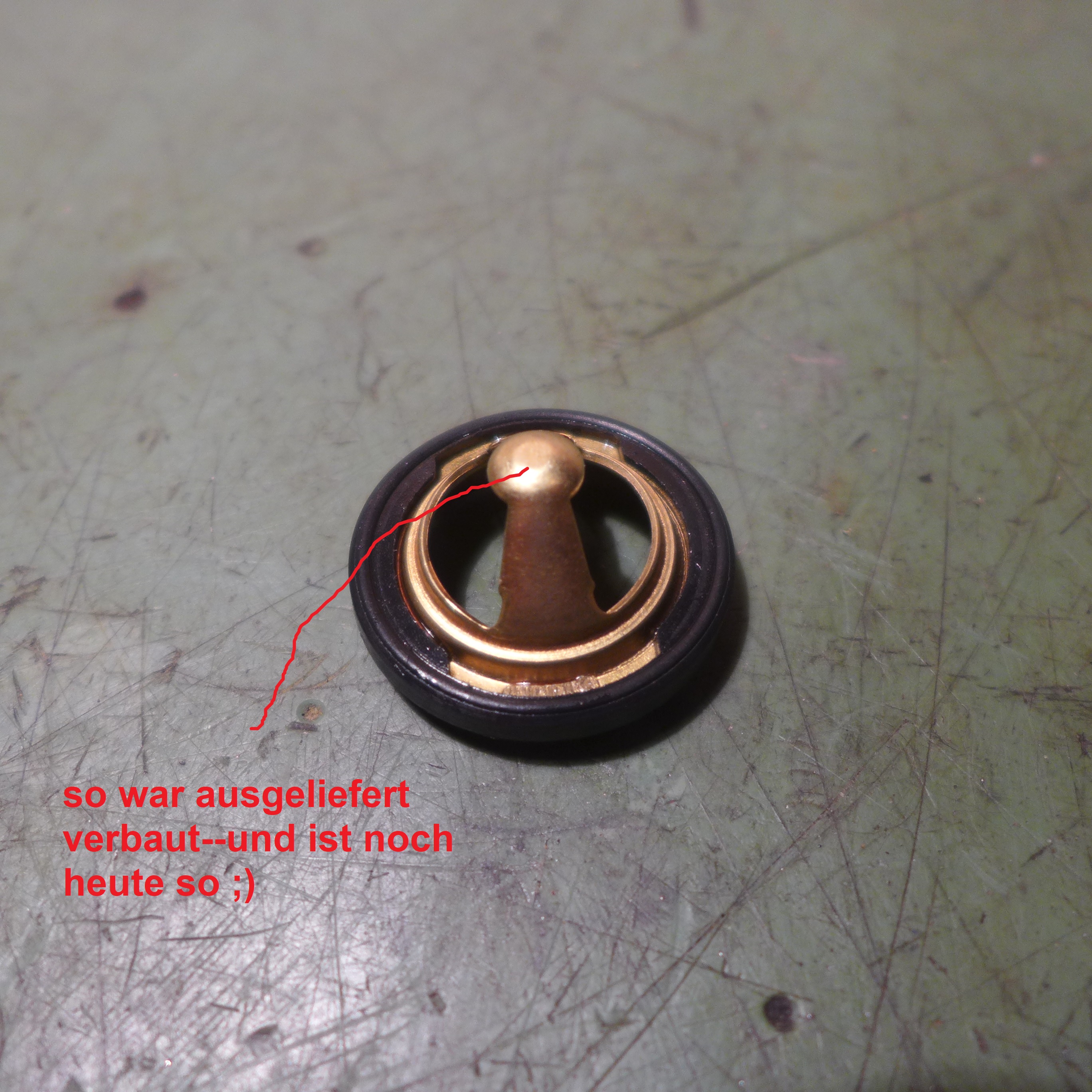

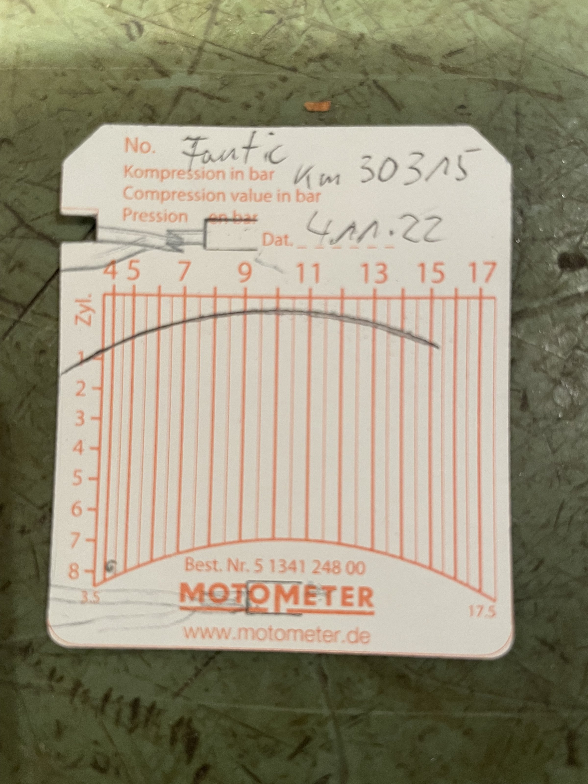

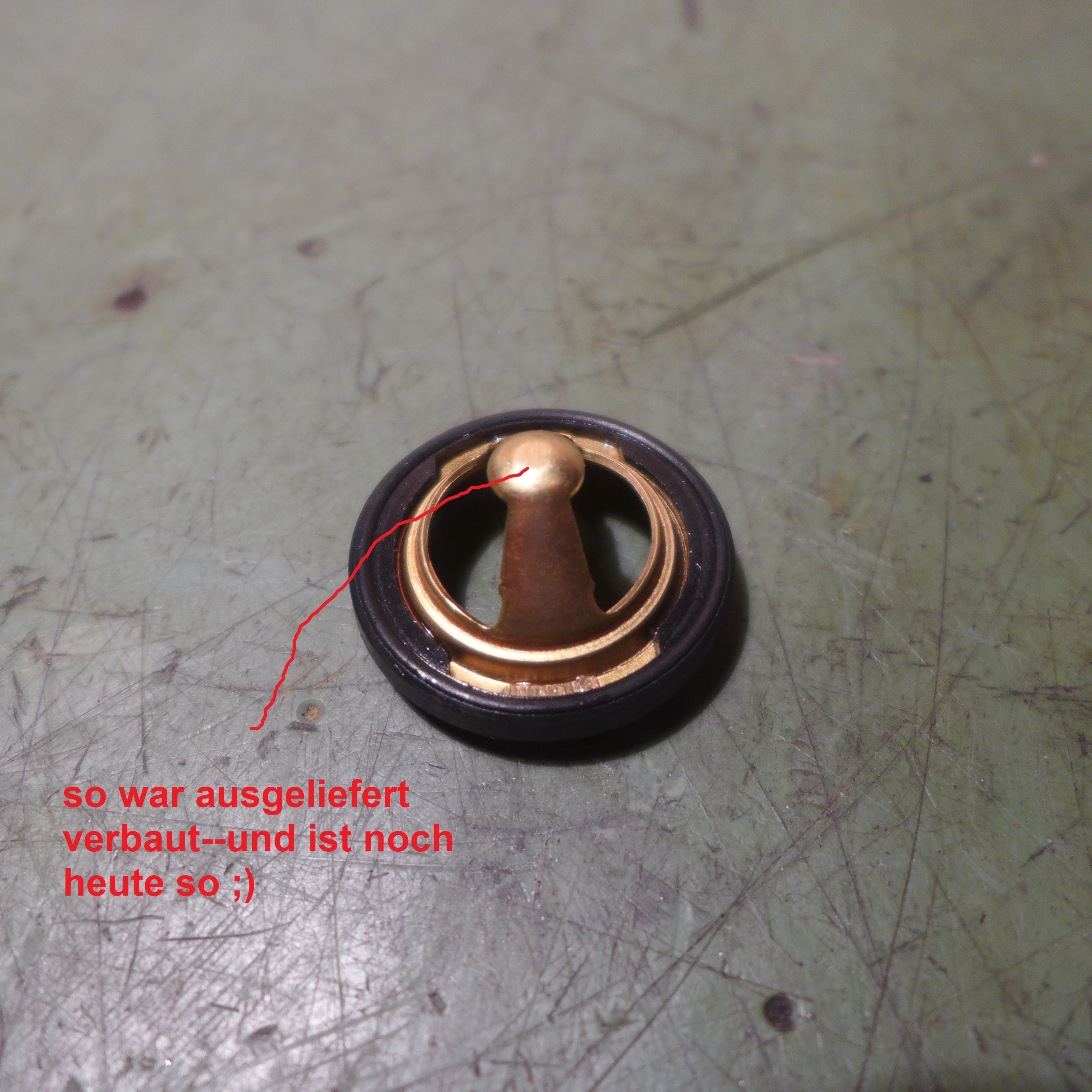

jo – meine ausgelieferte19er FlatTrack E4 hatte von Anfang an kein! Thermostat (Händler/Hersteller entfernt ?? )verbaut .-Kein Sperrventil oder sonstige Nachbesserung im/am Kühlkreislauf auch aufgrund der darauffolgenden Inspektionen erhalten. Bis 10000 km( 7/20) Inspektionen bei Händler gemacht ( wg. Garantie) -Alles ok,keine Probleme.
-Sicherlich-der Motorwarmlauf ist im ,grossem’ KühlKreislauf länger , --is halt gewissenhaftes ,warmfahren’ nötig.Kann ich machen,die Zeit hab ich oder nehm sie mir halt ! – net draufhocken,losballer’n.--Mach ich auch grundsätzlich bei VerbrennerMaschinen nie !!

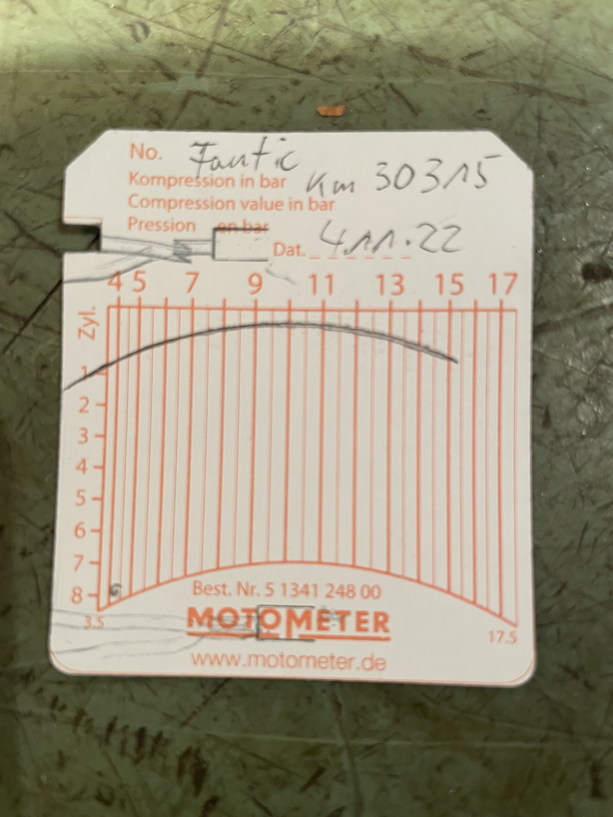

Bei km 30300 / 11/22 Kompression Fantic gemessen am warmen Motor – 15 bar, - scheint doch i.O. zu sein ;)
Kühlerventilator schaltet bei 98° an , bei 89° wieder aus ( gemessen 28.7.20 / 12500 km) – während der Fahrt ( so 80 km/h) pendelt sich Wassertemp. wieder auf 85° ein.
Allerdings fahr ich auch nicht bei Minusgraden Motorrad--- Saison beginnt Für Mich mittlerweile mal bei weit über 5° und trockenen Strassen ;) ;) jeder wie mag….Winterfahrten,eisigkalt hab ich genügend erlebt, - brauch ich nun nicht mehr ;)
Wer mag sollte sich jedoch mit den Umständen für Motor auseinandersetzen und worauf zu achten sein sollte – nicht nur auf die Technik verlassen….;).die kann scho…aber evtl. nicht alles.
Les nur Probleme Zyl.KopfDichtung in Zusammenhang Thermostat,Ausgleichsventil,anderes Kühlwasserpumpenrad ?? -- zum Glück bin ich verschont geblieben,-hab ja Alles nicht ! -evtl. funktioniert’s deshalb ;)
nene– das sollte Hersteller doch nun mittlerweile schon in Griff bekommen……
