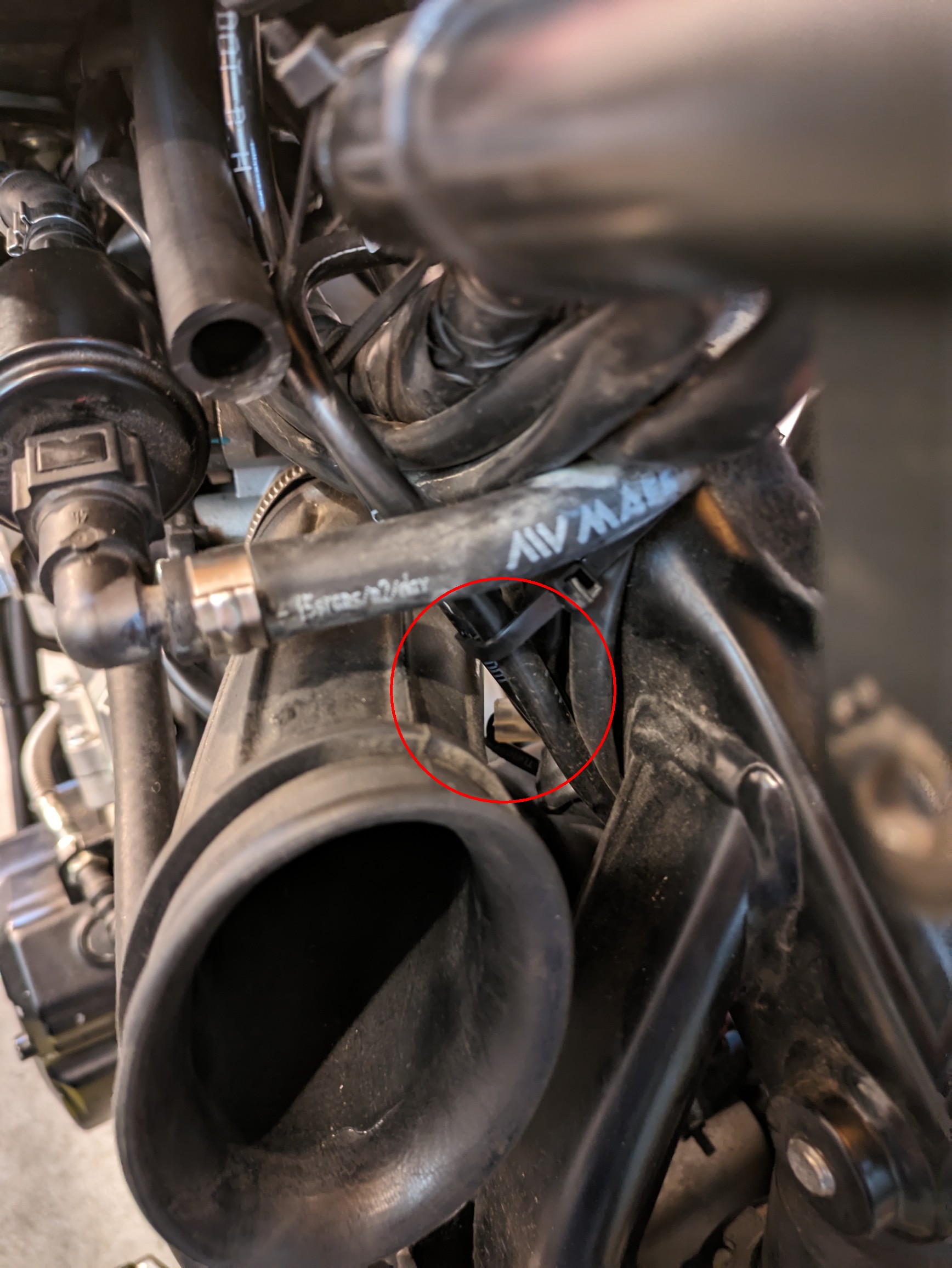

Das passt doch auch auf die Caballero. Einige haben hier im Forum berichtet, dass eine Bremsleitung vom ABS Modul kommend, den Ansaugstutzen eingebeult hat. Zum Beispiel in #4580:
Habe zudem die Einbuchtung im Ansaugtrichter beseitigt, da waren zwei Bremsleitungen der Grund.
Welche Veränderung am meisten gebracht hat, bleibt mir aber rätselhaft.
Ich hatte auch eine deutliche Einbeulung im Ansaugtrichter zwischen Drosselklappe und Airbox. Damals hatte ich die Bremsleitungen mit Kabelbindern dichter an den Rahmen gezogen. Als ich jetzt mal wieder nachgeschaut habe, stellte ich erfreulicherweise fest, dass die Beule verschwunden ist.

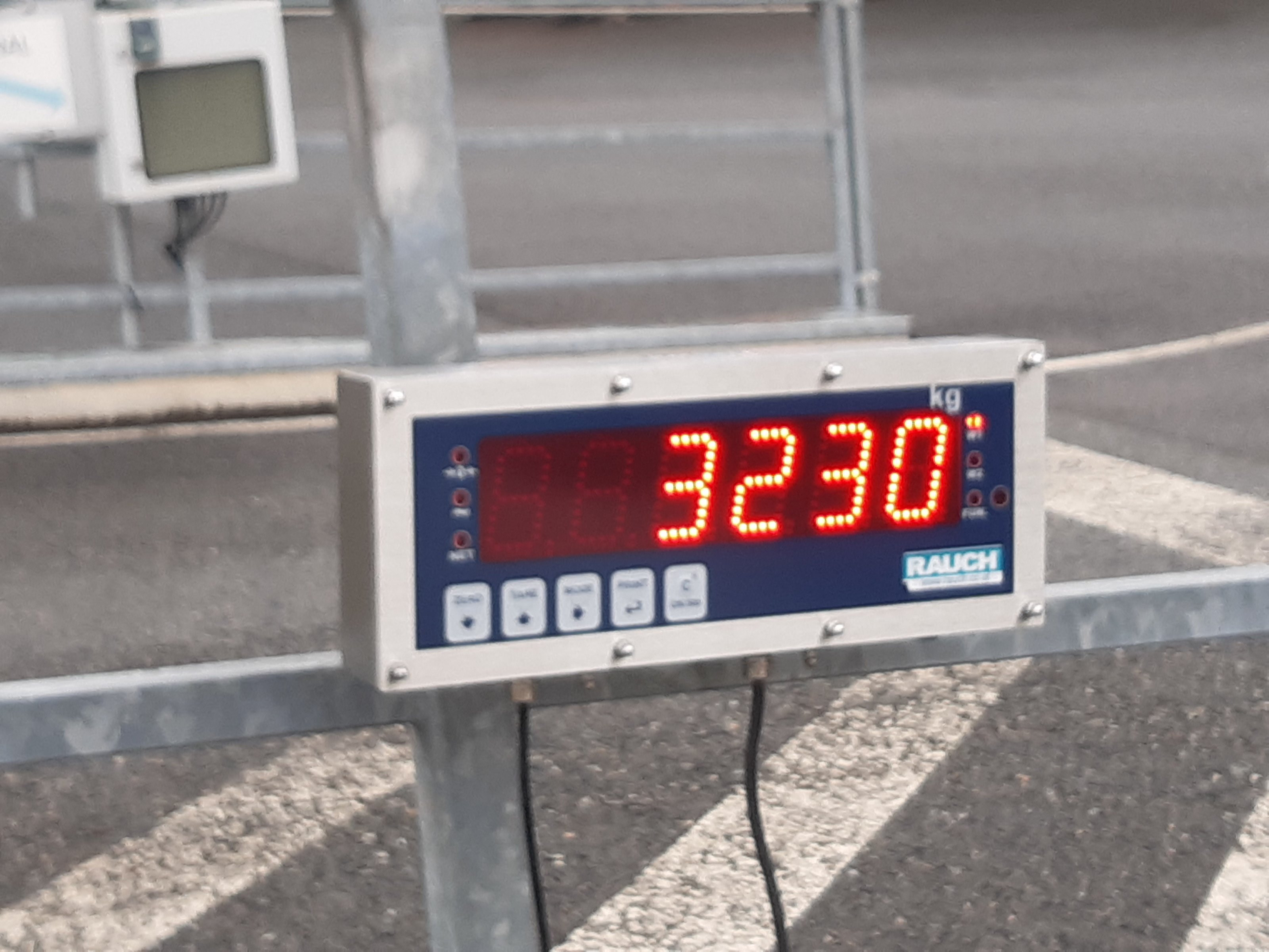

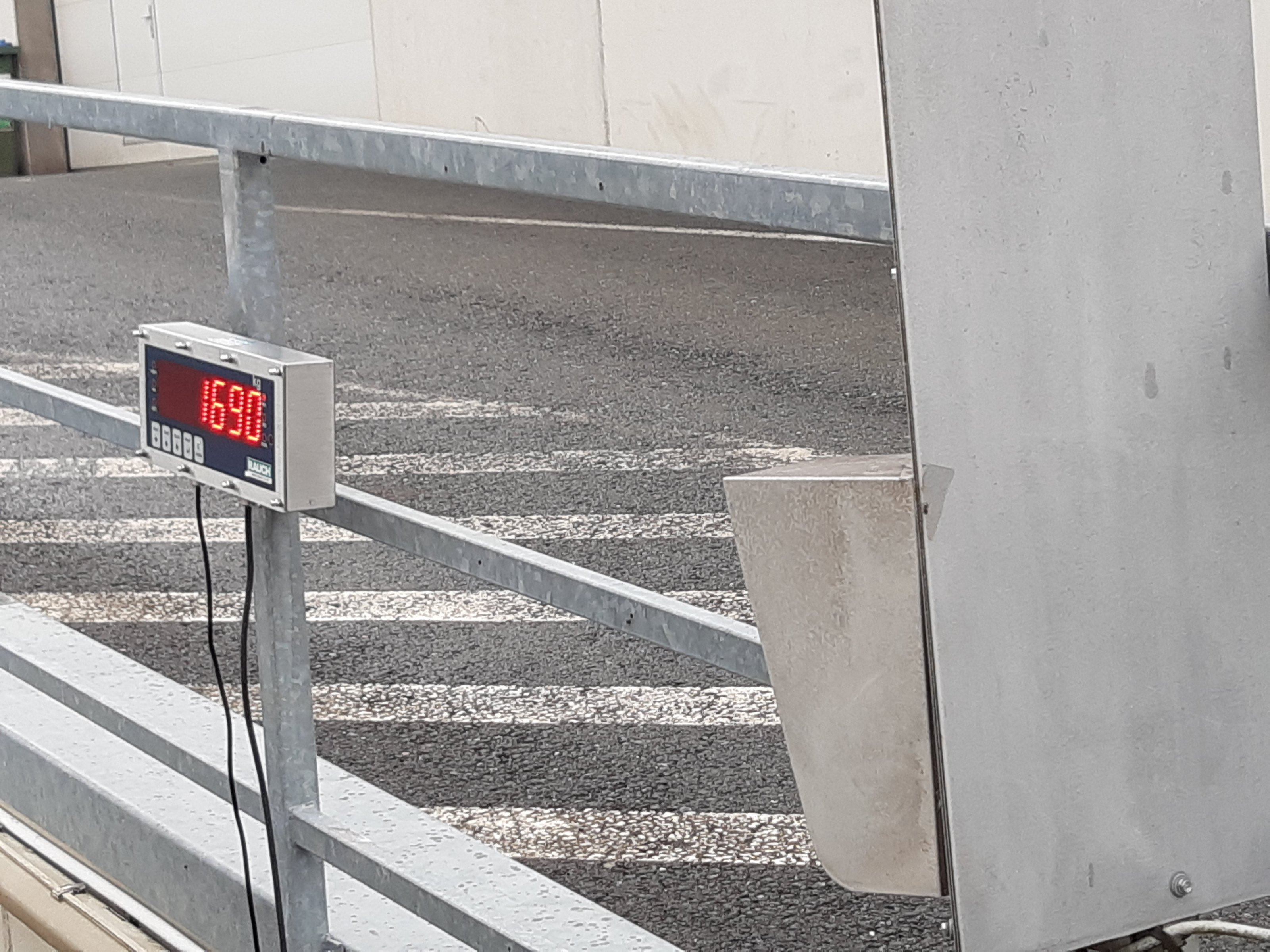

Hallo Maxmuskel, mein Camper ein Mc-Louis hat ein Fahrbereites Gesamtgewicht von 2700Kg max. 3,3t und auf der Hinterachse max.1,9t ....im vollgebackten Modus (2 Personen/Frischwasser/vorräte/vollgetankt + Caba) komme ich auf der Hinterachse auf 1690Kg und gesammt auf 3230Kg (siehe Fotos)
Hallo Roland,schöne Bilder 👍Bekannter von mir hat auch ein Wohnmobil mit Heckgarage ,Weinsberg Pepper,max 3,5t Gesamtgewicht,der darf seine Heckgarage nur mit max.150kg beladen ,da ist die Caba doch ein bissl zu schwer.Was ist das für eine Konstruktion ,dieser Auffahrschlitten ,und wie haste das mit der Länge hinbekommen,das Heck haste ja nicht demontiert ?
1.) Dieser Auffahrschlitten: ......ist eine Cross Vorderrad-Wippe von Motorrad Louis Art. No.10009998 die ich komplett umgebaut habe.
Die Vorderrad-Wippe kann nach meinen Umbau zusätzlich 15° horizontal nach rechts verdreht werden, dadurch wird die Caba in der Länge kürzer aber noch immer zu wehnig! (siehe Punkt 2) .....jetzt kommt noch ein problem dazu, durch das rechts einlenken (15° horizontal) neigt dich das Motorrad durch den Gabelwinkel in der Garage nach links! um das korrigieren zu können lässt sich die Vorderad-Wippe noch dazu vertikal um 8° in Fahrtrichtung rechts schwenken, dadurch steht die Maschine vertikal in der Garage!
2.) Um die restlichen mm zu bekommen, musste ich mich für eine konstruktion entscheiden die die Teleskopgabel synchron von 150mm Federweg min. um 100mm zusammenzieht, das bedeutet es bleiben in etwa 50mm reserve. Dabei werden an den oberen Enden der Teleskopgabel je ein Adapter der genau- sicher und natürlich 99,9% verkratzsicher sitzt aufgesetzt, es werden dann links und rechts rostfreie Wellen mit 150mm langen M12 gewinde und gegenüberliegenden Drucklager eingesetzt, durch die Voderrad-Hohlwelle wird ein Adapter mit beizeitig montierten Messingdrehteilen inkl. M12 Gewinde eingeschraubt die wiederum die 2 Wellen mit angeschnittenen M12 gewinde aufnehmen ..... soweit noch klar :confused:
3.) Um das ganze dann wirklich synchron zusammen ziehen zu können kommt noch eine spezial konstruktion von mir dazu, die beiden Wellen haben am obersten Punkt je eine Zyl.Schr.m.ISK verschraubt, in die wird dieser selbst entworfene Schraubadapter eingesetzt und mittels Akku Schrauber in Bewegung gesetzt, funktioniert über 2 Zahnritzel die über eine Kette verbunden sind. .... ist auch in meinem Bericht #5160 auf den Bildern sichtbar ...... dieser wird dann nach dem Spannen wieder abgenommen, die beiden Wellen werden während des Transport gegen lösen gesichert.

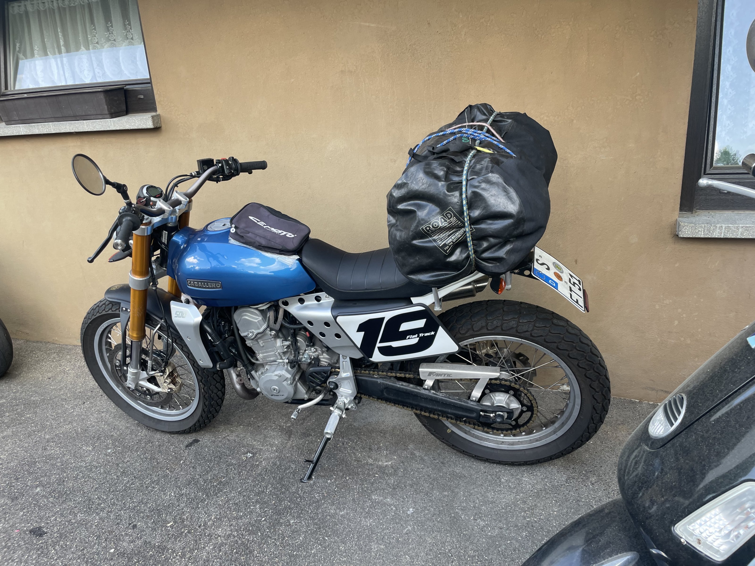

jo- hier ja mal garnix verloren,könnt's auch löschen.....

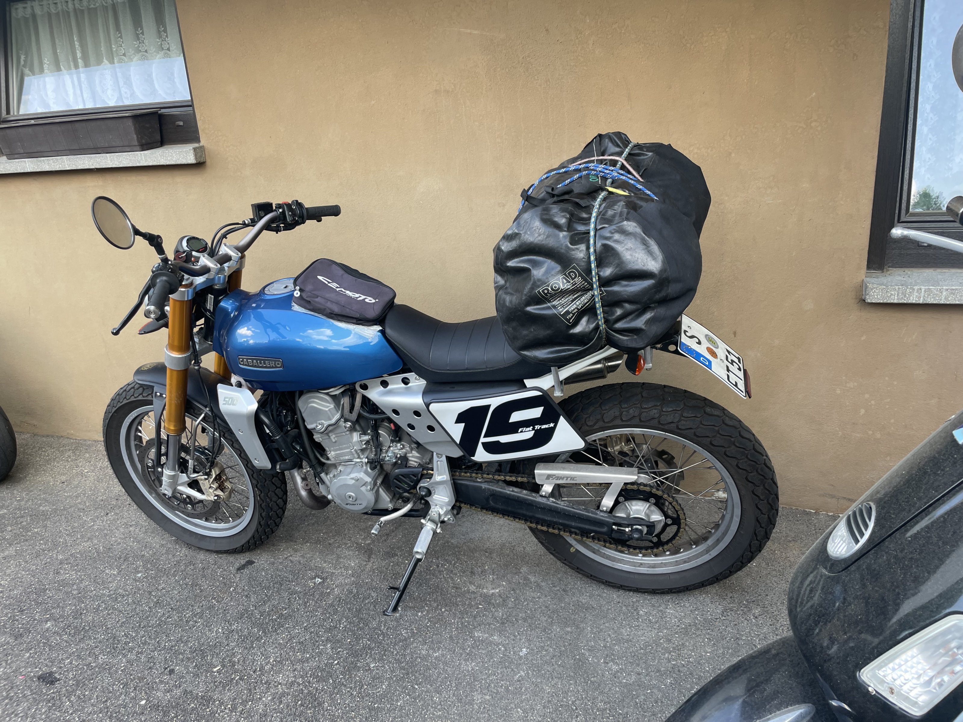

--Berichte mal dennoch- Fantic 500 FT war! gepackt für Sardinien- Wetter sagte in Alpen Gewitter,bis runter Bologna,-im Süden,darunter Richtung (Sardinien) erbährmlich heiß. - so daheim rumüberlegt,hin,her,......hin und her........ -- hab ja neues MTB E-Bike und hatte richtig Bock ! mal wieder ,Fahrrad' zu fahren---,-warum net mal damit wieder in Dolomiten wie 2008 z.Bsp. ne Sella Runde machen, ---meine Überlegungen gingen dann hin zum Fahrrad ! -also Caddy,Fahrrad rein und ab nach Arabba.--1.Tag gleich mal SellaRunde,52km,1600 hm gemacht,--Klasse,--auch Top! Wetter gehabt! ,-is ganz ander's wie mit Motorrad (Fantic)--- Berge/Natur-- mal wirklich erleben! ,net nur so durchrauschen(heizen) ,eigene Ideallinie finden und überlegen ob einige Nm gut täten, oder sonstigen Firlefanz am Bike nötig sind/wären ....-----Mal einfach per Muskelkraft treten und den Berg meister'n welchen mal so eben mal hochfährt ....;) ........-des hat auch was... zumindest Für mich !
-So mal beobachtet-- sitz ich am Hotel und schau mal Mopped's an welche vorbeirauschen - Ich mein ca. 50% sind GS-egal woher, ( NL,SLO,CZ,A,CH,D,GB,)- des mag seinen Grund haben..Die Dinger können's halt perfekt....
Ich hab's genossen mit ( Fahrrad ) in schönem Motorrad-Gebiet unterwegs zu sein.
Daheim leidet halt meine Fantic 500 FT-steht grad nur so rum.Wird diesjahr wohl nix.....
egal-----jedem wie einem Spass macht .... ;)

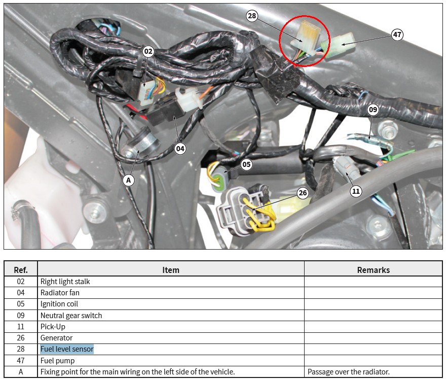

Meine erste Frage zielt auf etwas ab was hier nach meiner Recherche noch nie beantwortet wurde:

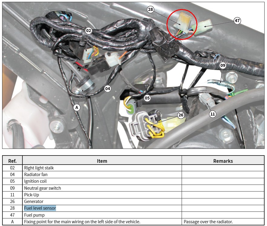

Die Tankanzeige der caba500 wir laut Handbuch ausgewiesen, aber in meiner Tachoanzeige fehlt diese, und die Reserveleuchte funktioniert bei mir leider auch nicht.
Gab es hier unterschiedliche Modelle, was die Software/Tachoanzeige betrifft?
Im Handbuch wird sie ja beschrieben, bei mir fehlt die Anzeige – lediglich die Batterieanzeige wird angezeigt auf der zweiten Seite.
Entschuldige, falls das hier schon thematisiert wurde und ich es einfach übersehen habe.
Viele Grüße.

Hallo Jörg.
Herzlich willkommen im Forum und Glückwunsch zur Wahl des "Besten Motorrad der Welt" :wink:
Wenn beides nicht geht (Anzeige im Koso Instrument und die Warnlampe), dann scheint da eher der Stecker ab zu sein. Die Warnlampe hat mit dem Tacho nichts zu tun, ist ein eigener Draht. Und im Handbuch des KOSO Teils steht; "Wenn Sie die Kraftstoffverdrahtung nicht installieren, wird Kraftstoff nicht angezeigt."
Prüf mal unterm Tank, ob der Stecker in Ordnung ist.

Hi Uwe
🙄unbelievable !
Volltreffer, der Stecker war tatsächlich rausgerutscht/nicht montiert. Kein Wnder bei den Vibrationen 😂
Nein, im Ernst: vielen Dank für den Tipp.
