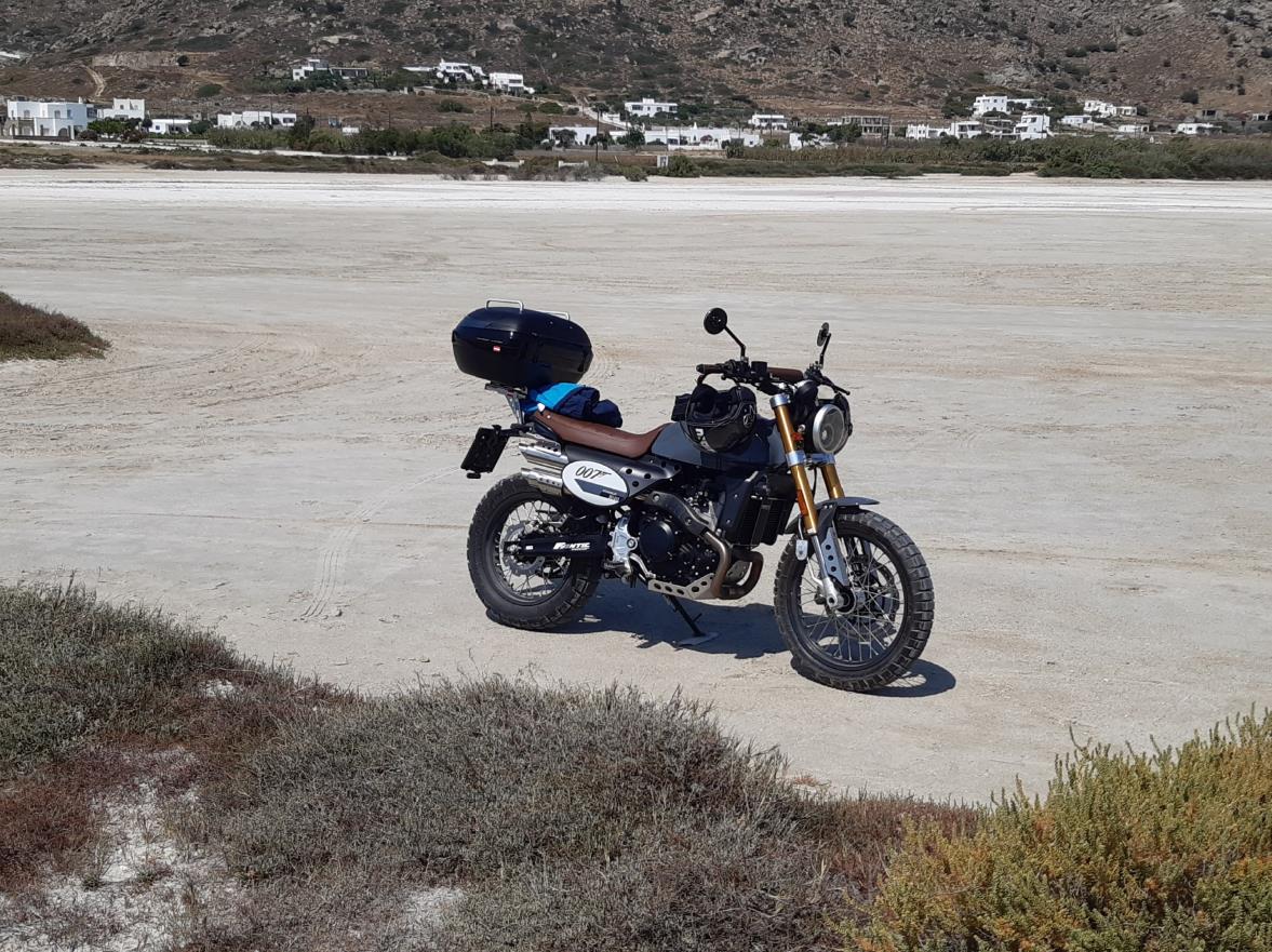

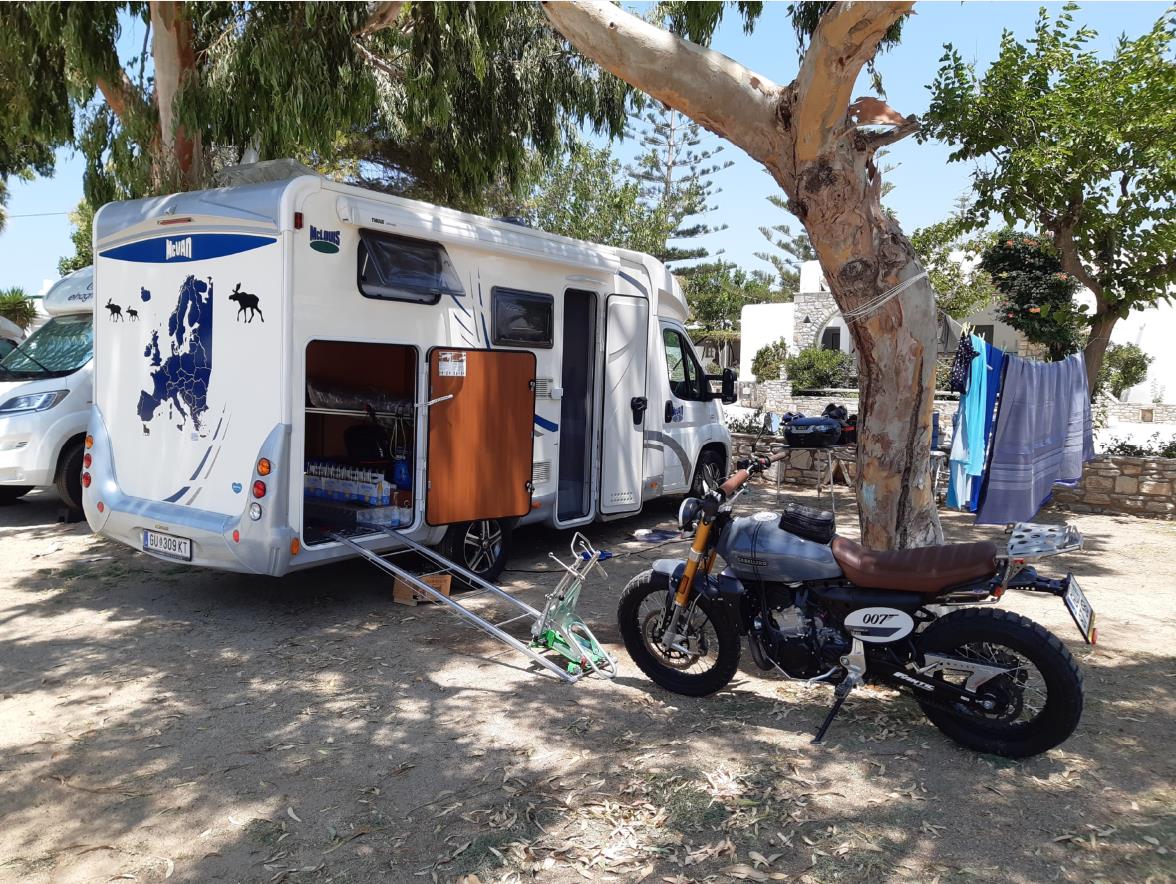

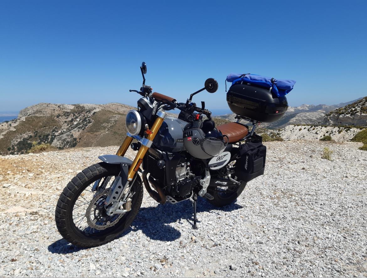

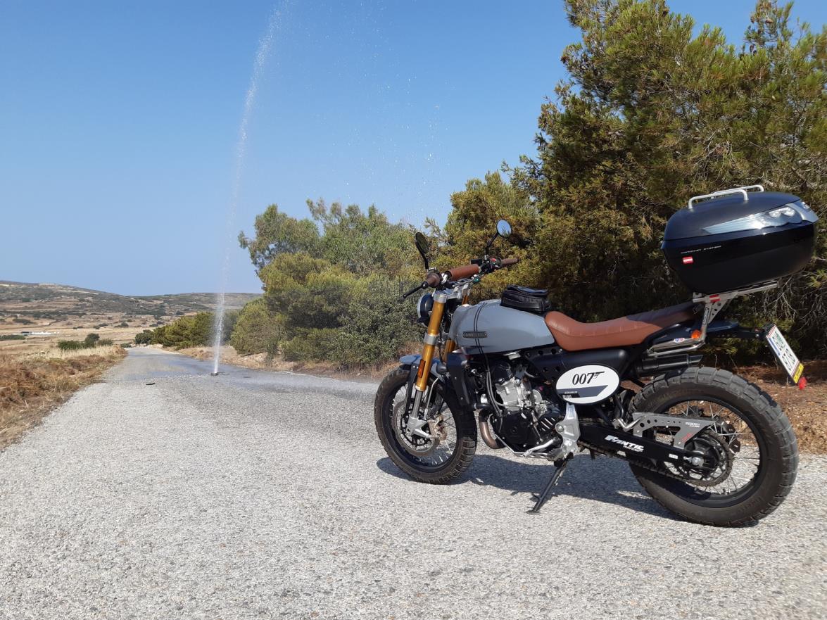

Urlaubs/Transportbericht Wohnmobil/Caballero 500 Deluxe

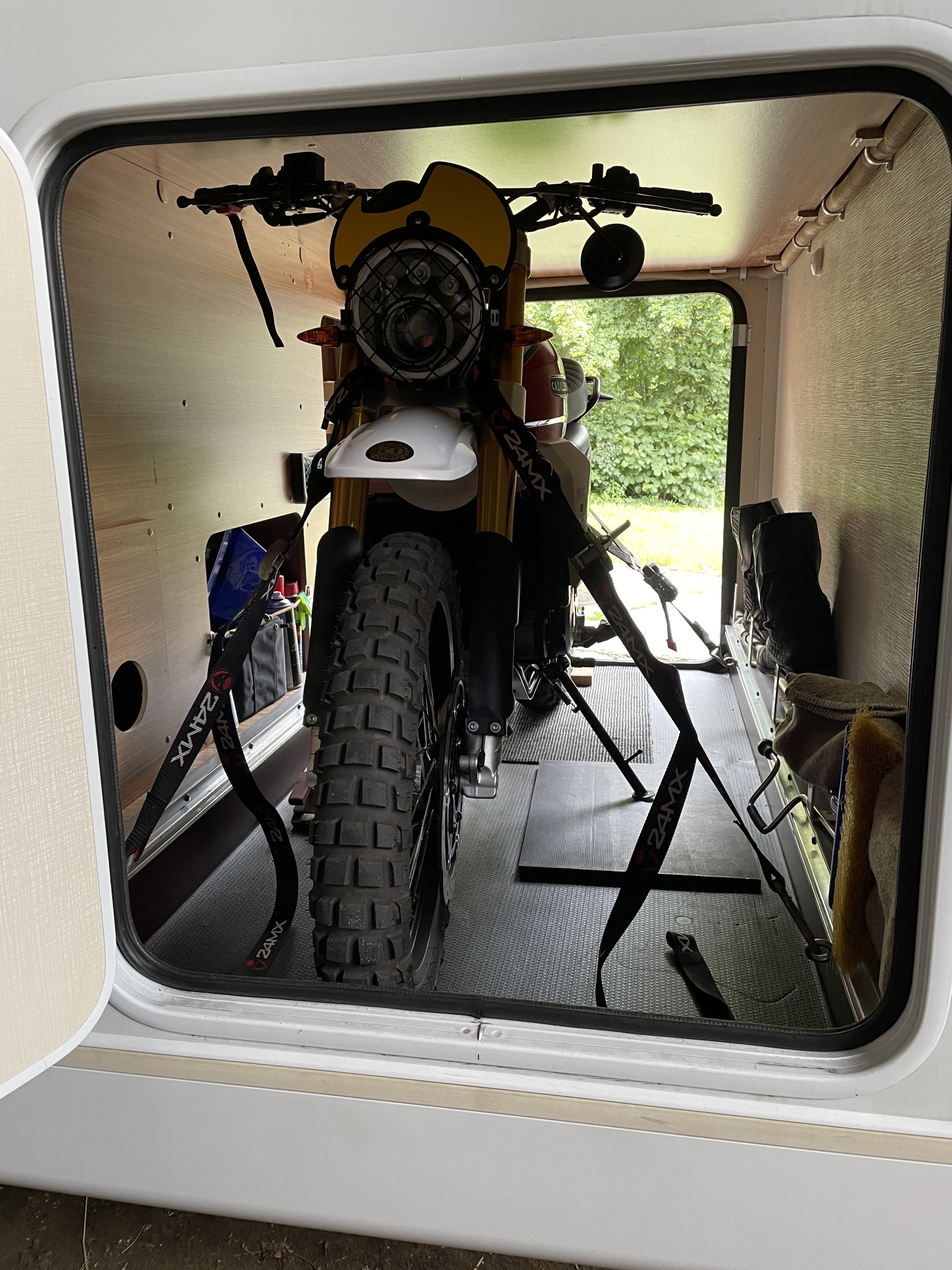

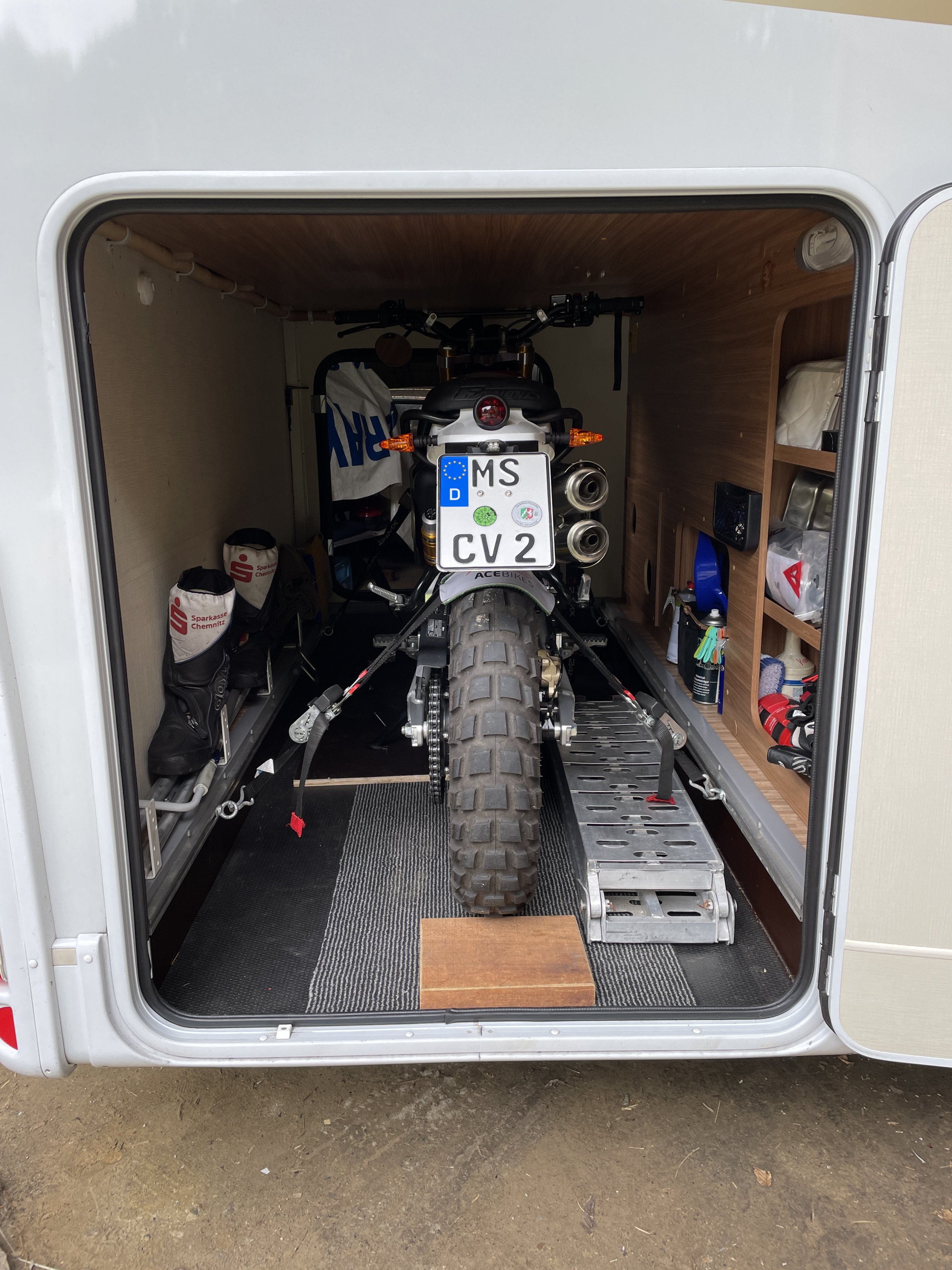

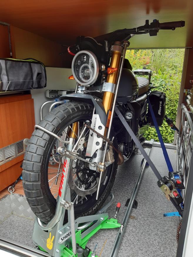

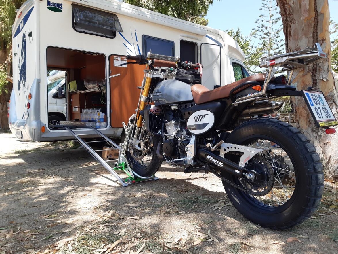

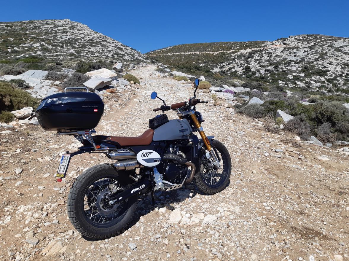

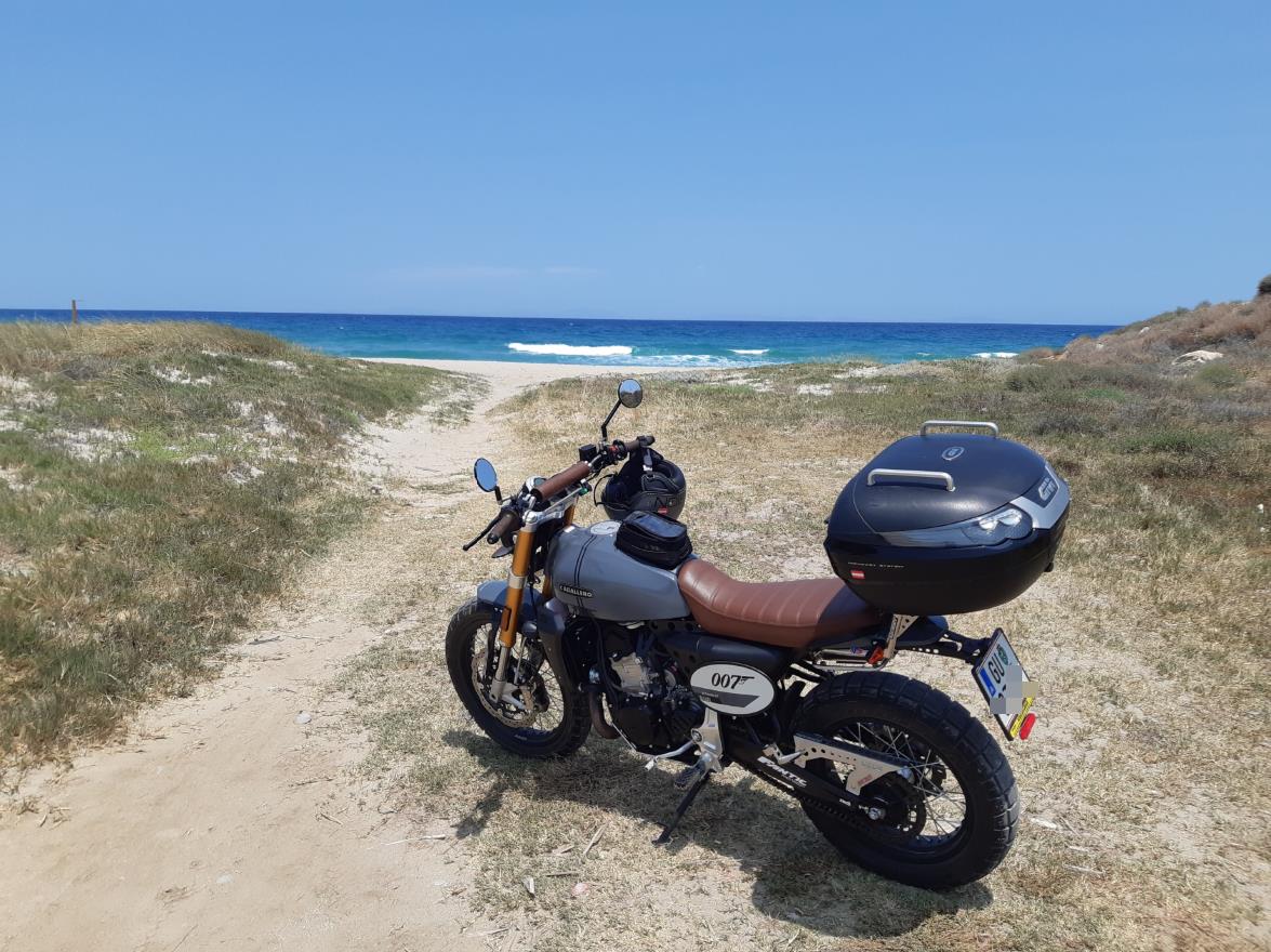

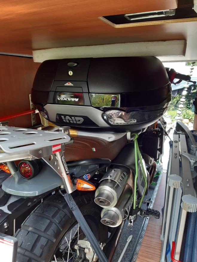

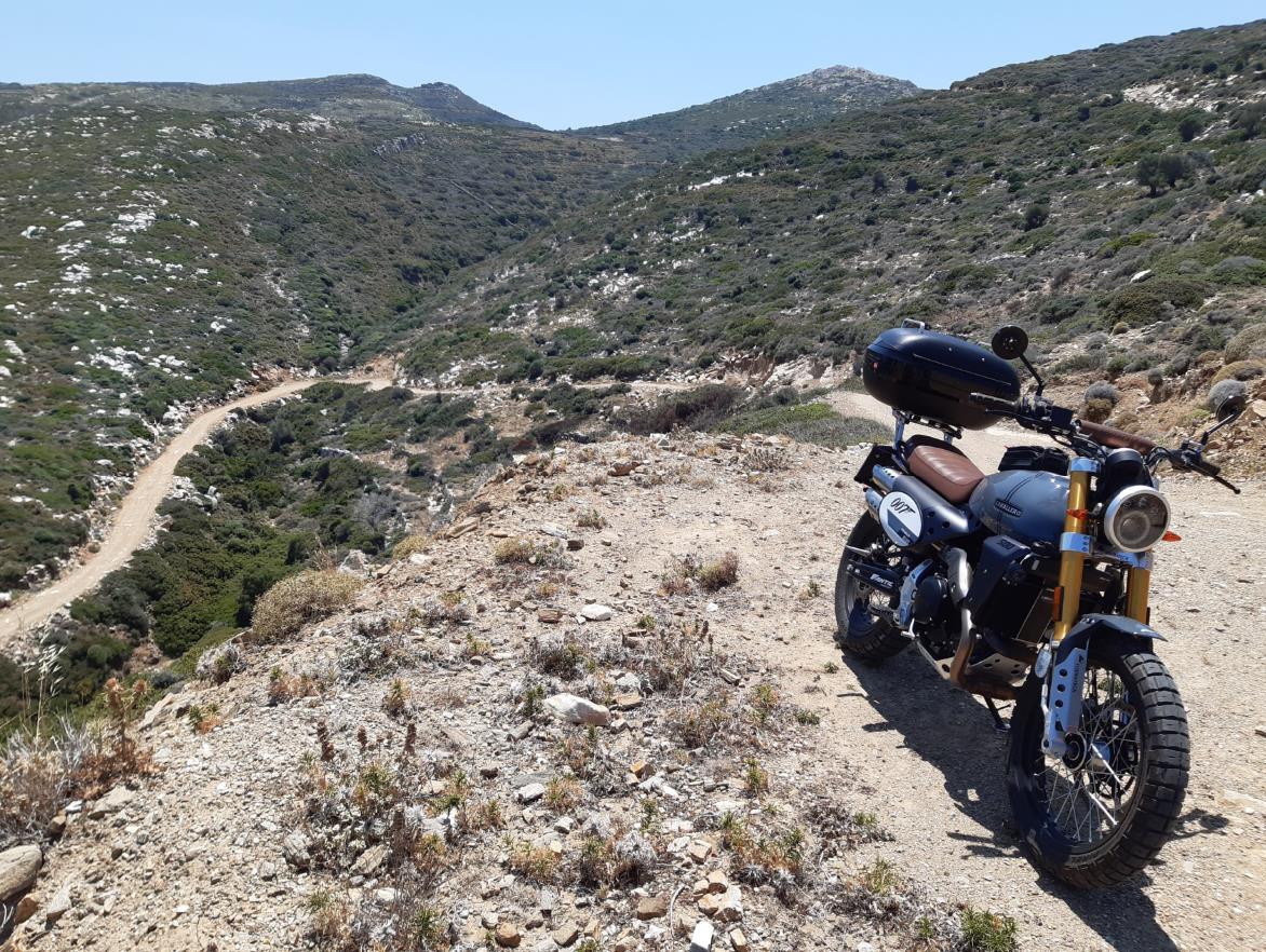

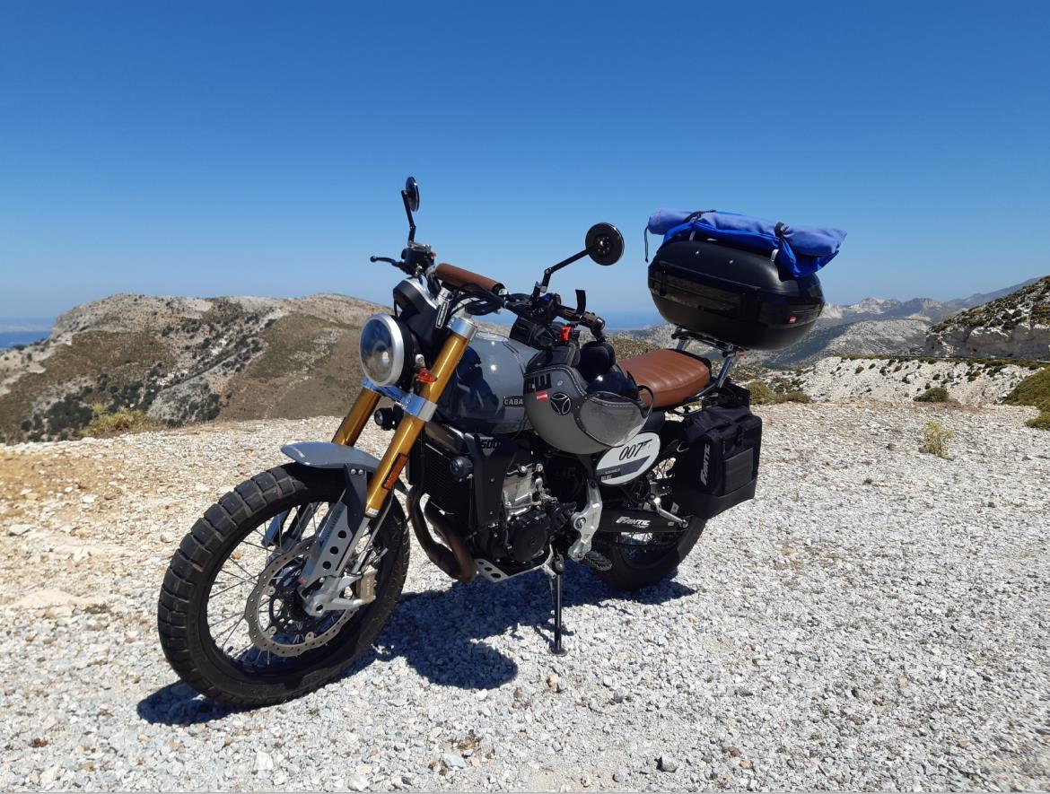

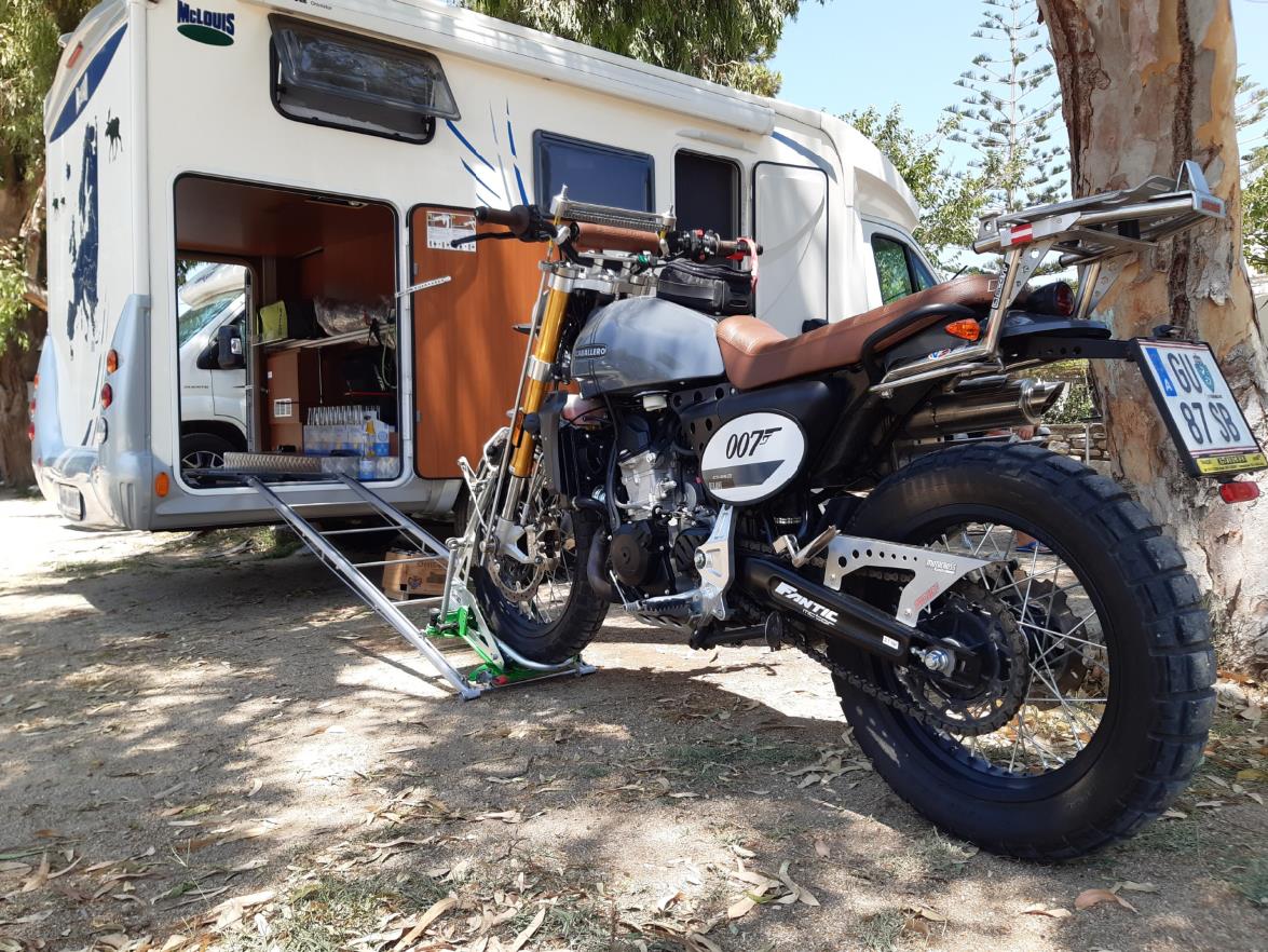

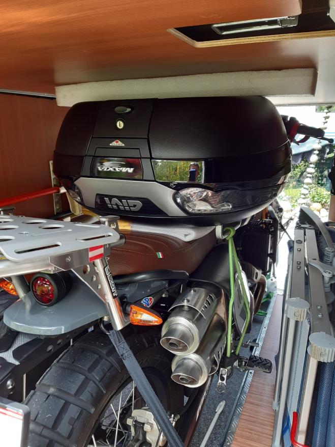

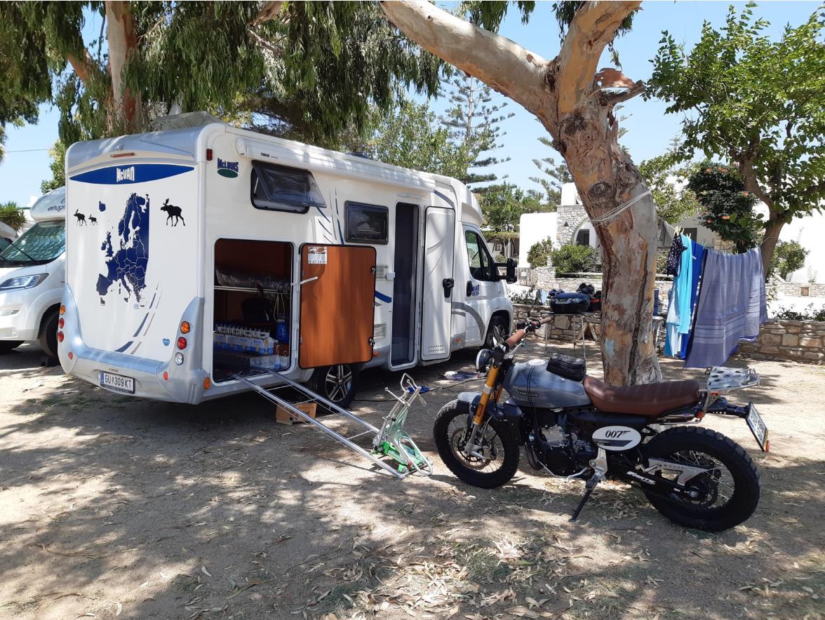

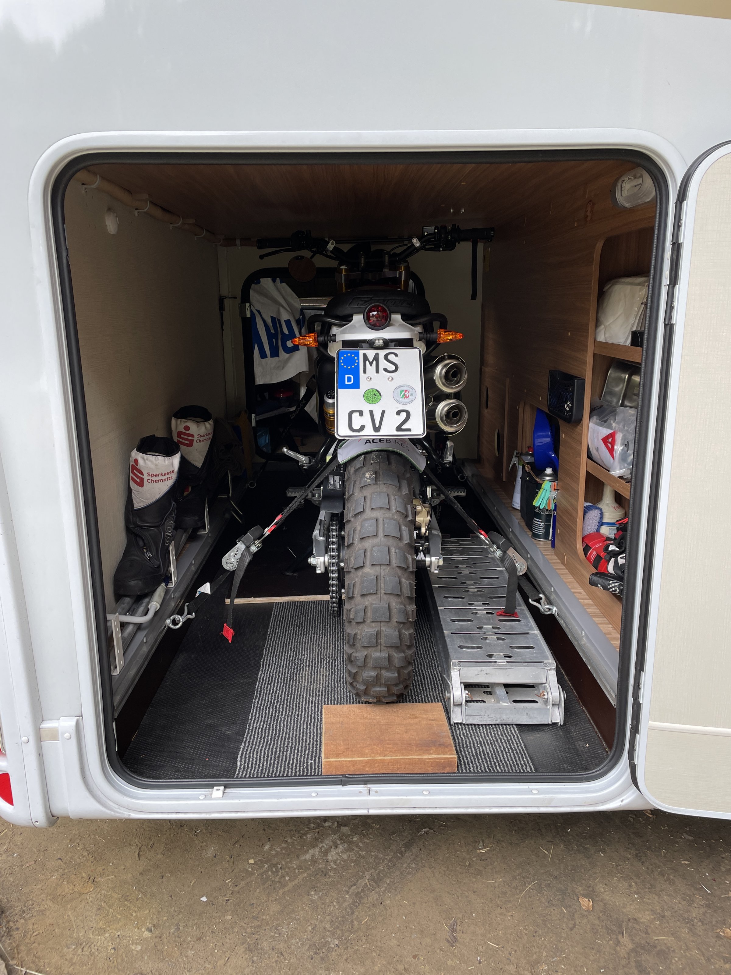

Jetzt war es endlich soweit, ich habe die Caba in der Wohnmobil Garage (siehe Fotos) nach Naxos-Griechenland mitgenommen!
Bin Insgesamt 3200Km mit dem Wohnmobil und auf der Insel Naxos mit der Caba 1300Km gefahren.
Habe min. 2 Monate daran gearbeitet und getüftelt damit die Caba in das Wohnmobil reinpasst, alle
Achslasten und das gesamt Gewicht wurden dabei eingehalten! Die größte Herausforderung war die
Gesamtlänge der Caba …. Sie ist 50mm länger als die Wohnmobilgarage! ….habe mich für einen
aufwendigen Technischen Weg entschieden. (siehe Fotos)
Ein wichtiger Punkt für mich war auch das ich die Caba ohne fremde Hilfe laden und entladen kann!
Zur Caba selbst…… (Betrieb auf Naxos)
Positiv:👍
….ab 50km/h ist das Ding Spaß pur!
….du fällst mit der Caba überall auf ..man wird permanent angesprochen, positives Feedback
Negativ:👎
….anstrengendes Fahrverhalten ....... zu zweit im low speed Bereich (Lastwechsel)
…..Im Schritttempo ……Lüfter läuft permanent an … da brennt dir das Wadl (Unterschenkel) weg!!!!!!!
….die Original Übersetzung ist untauglich für den Geländebetrieb, besonders auf steinigen steileren
Griechischen Wegen/Straßen
Gruß Roland

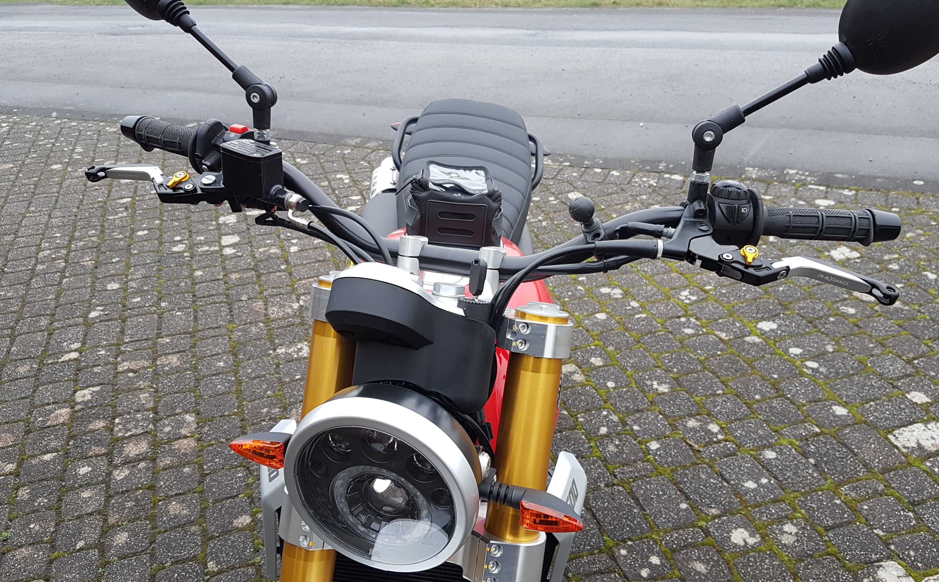

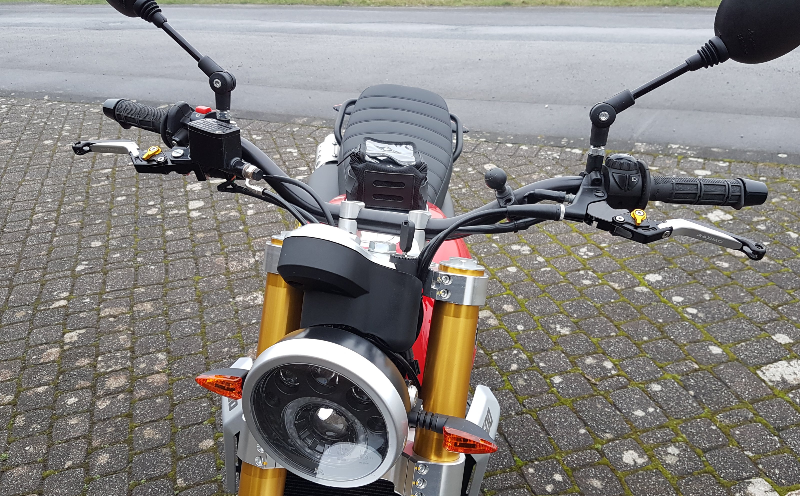

würde gerne die Kupplungs- und Bremshebel bei meiner Rally 125 austauschen. Hat jemand Erfahrung mit den 2 Marken?
-RAXIMO BCE Bremshebel Kupplungshebel Set lang ()
-Probrake TEC 2 (etwas teurer)
Und/oder kann mir jemand Tipps dazu geben auf was ich evtl noch achten müsste? Oder existiert noch eine andere Marke, die in Betracht kommt?
Danke im Voraus.
Grüße Lars

Ich habe an meiner 500er die RAXIMO BCF und bin sehr zufrieden.

Ich habe auch die RAXIMO BCE dran. Bin mit den Hebeln sehr zufrieden aber beim Einbau gab es bei mir Probleme.
Kleinerbug
Kleinerbug
09.04.2021
148
Triumph Scrambler XE 1200 MY25, Fantic Caballero 125 Scrambler MY21
Ich hatte das Problem mit den Raximo Bremshebel. Bei der ersten Ausfahrt hatte ich nach 10-15min eine feste Bremse vorne. Der Hebel hatte wohl ohne Betätigung Druck auf das System gegeben und dabei hat sich wohl die Bremse so erwärmt, dass diese dann fest war. Ich habe Raximo angeschrieben und die waren super freundlich (!) und haben die Hebel wieder zurückgenommen. Bei der ersten Inspektion habe ich das Problem noch mal angesprochen und daraufhin wurde die Bremse noch mal entlüftet. ich kann nicht sagen ob es daran gelegen haben könnte. Wegen dieser Erfahrung lass ich erstmal die Finger von neuen Hebeln.
Ich hatte auch die Hebel von Raximo und hatte eine schlechte Erfahrung mit festern Bremse vorne. Wobei das nicht unbedingt an den Hebeln gelegen haben muss, sondern eher an den Toleranzen :schulterzucken:. Habe daraufhin die Originalen wieder eingebaut. Das Thema habe ich an den Hersteller weitergeleitet und durfte die Hebel auch wieder erstattet bekommen (bei eigener Farbauswahl wäre das eigentlich ausgeschlossen).
bellaregina
bellaregina
25.09.2021
6
Norddeutschland
Caballero 125 DELUXE
Kann 1:1 das bestätigen, was Kleinerbug sagt, neue Raximo-Hebel ran, erste Ausfahrt, Bremse vorne fast fest, konntest kaum noch schieben. Habe ich reklamiert, und da mir die Hebel so gut gefallen haben, bin ich darauf eingegangen, die ein wenig nacharbeiten zu lassen. Alles kostenfrei und superschnell, sehr kulant die Leute aus der Nähe von München, zurückgenommen hätten sie die natürlich auch.
Danach nie wieder Probleme, und die Rennleitung ist auch zufrieden.

Danke Euch für die schnellen Rückmeldungen. Klingt alles nicht ganz so geil. Tendenz ist mittlerweile bei Probrake auch wenn die einiges teurer sind. Da ich die Teile dran bauen und glücklich sein will. Bin nicht der Schrauber...
Grüße Lars

Hab die Raximo BCF dran. Angeschraubt und funktionieren seitdem einwandfrei. Hab die Cab auch jeweils einmal nach links und rechts hingeschmissen und die Klappfunktion der Hebel klappt. Leichte Abschürfungen am Knauf, sonst unbeschädigt. Starre Hebel wären wohl hin gewesen.

Hab mir seinerzeit von ProBrake das etwas preiswertere Hebelset "Midi" gegönnt, sind ergonomisch prima, sehen gut aus, Preis-/Leistungsverhältnis passt und verursachen keine Probleme.
