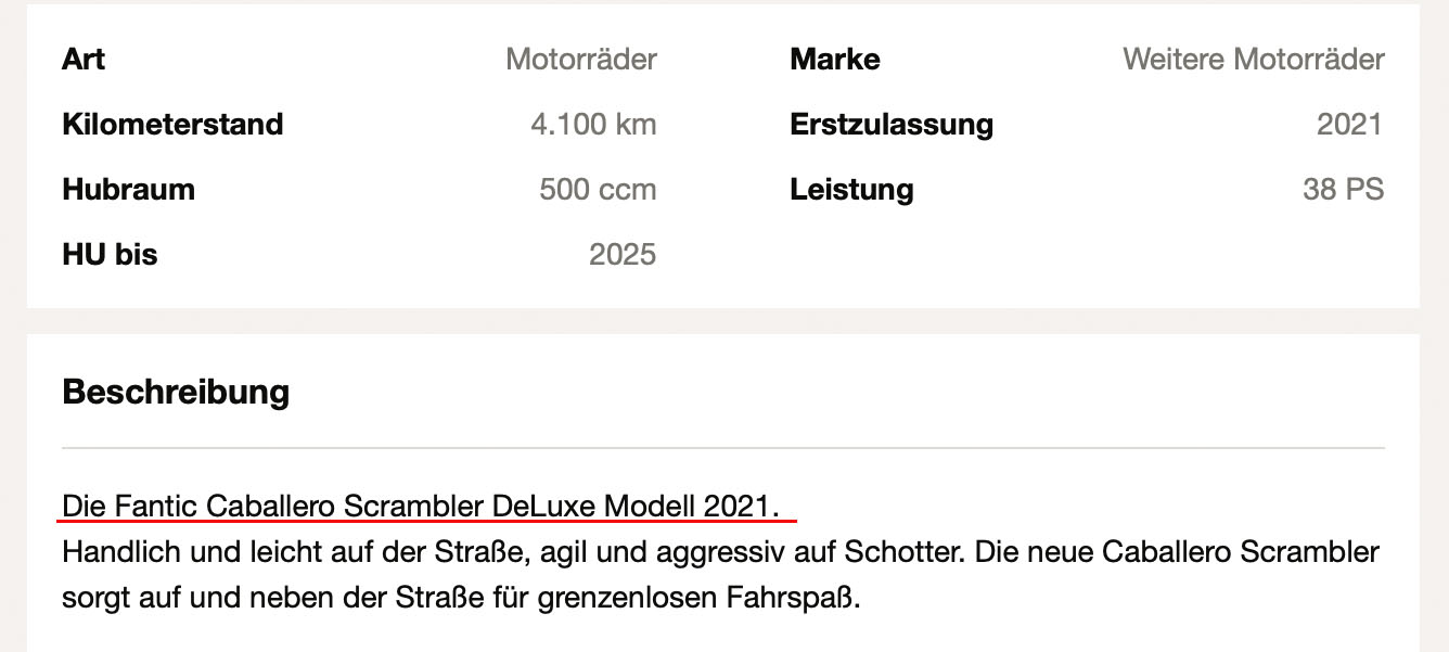

Fantic Caballero Scrambler Anniversary 500 E5
Nach den Bedienelementen sieht es aus wie eine Euro 4 was Du da auf Kleinanzeigen eingestellt hast. Modell 2021 war eigentlich schon Euro 5.
K-Kai
K-Kai
04.09.2022
7
Köln
Hab ich nicht bezweifelt. Weiss nur nicht ob man die Euro 4 als "Modell 2021" inserieren sollte. Das ist sie nicht.
P
pikipiki
23.03.2023
11
also erstmal steht nirgendwo von mir geschrieben "Modell 21" und ab April Mai wurden die Euro 5 Modelle ausgeliefert.
Wünsche euch einen entspannten Sonntag
P
pikipiki
23.03.2023
11
danke für den Tipp.....habe es bei ebay Kleinanzeigen geändert
