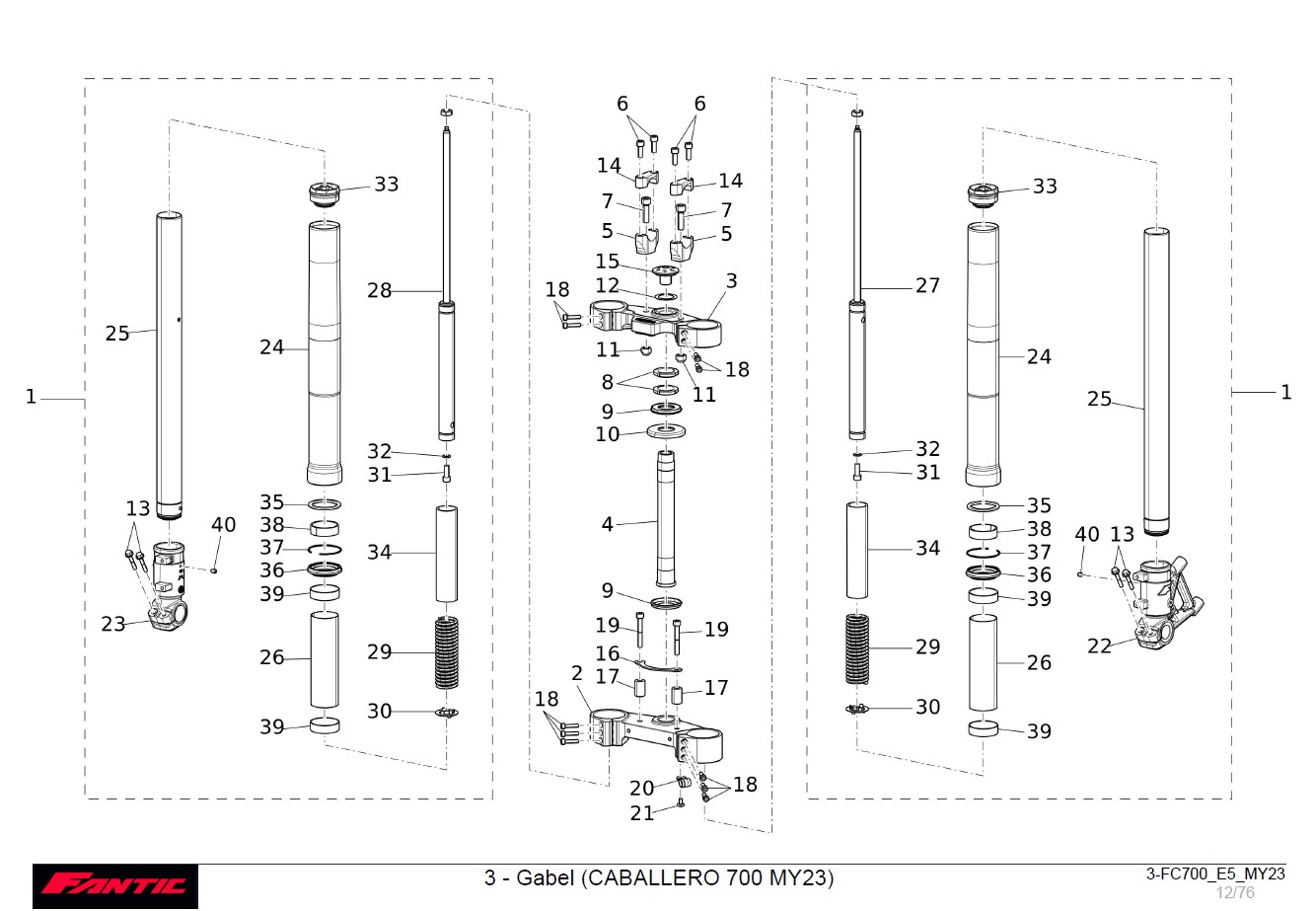

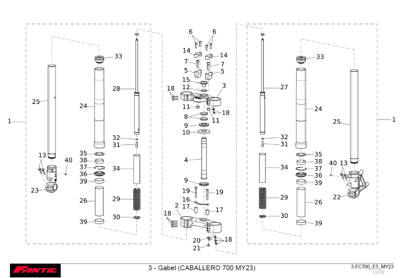

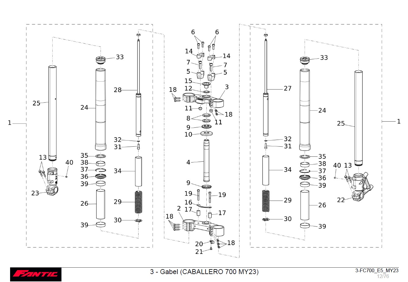

Hallo Susanna. Also ich kann das sehr gut nachvollziehen mit der zu harten Gabel. Ich fahre zwar eine 500er Scrambler aber da war mir die Gabel auch viel zu hart und sehr bockig. War offensichtlich auf das zulässige Gesamtgewicht von 330 kg ausgelegt. Ich wiege aber nur 76 kg mit Helm, Stiefeln und Kombi und die Caballero habe ich auch 10 kg leichter gemacht, als liegen da 102 kg weniger Gewicht auf der Feder als geplant. Was ich gemacht habe, habe ich hier beschrieben.
Die 700er Gabel ist zwar von Marzocchi, hat aber am Gabelfuß ein Fantic Branding. Kann gut sein, dass das kein Teil aus dem Marzocchi Regal ist sondern von Fantic für die 700er in entsprechender Stückzahl bestellt wurde.
Das ist zwar eine ganz andere Gabel als bei der 500er, Federn und Hydraulik in jedem Holm. Aber zerlegen kann man die genau so einfach. Und wenn du die Maße der Federn (Anzahl Windungen, Drahtstärke, Durchmesser, Länge) an Wirth gibst, werden die bestimmt bessere, progressive Federn liefern können. Mir hat man da total nett geholfen.
Mit dem hinteren Federbein sehe ich das wie Achim. Da kann man bestimmt mit der Federvorspannung einiges erreichen, damit die Maschine genügend Negativfederweg hat. Wenn es hinten ein bisschen härter ist, finde ich es nicht so schlimm wie vorne, wo man den Lenker in der Hand behalten muss.

Danke für das Bild, Uwe. Ich habe nun auch den kompletten Katalog gefunden. So kann ich schon mal reingucken, ohne aufzumachen :-)
Der Tipp, Wirth direkt anzusprechen, ist top.
Ich denke, damit läßt sich mein Problemchen beheben.
Grüße, Uwe

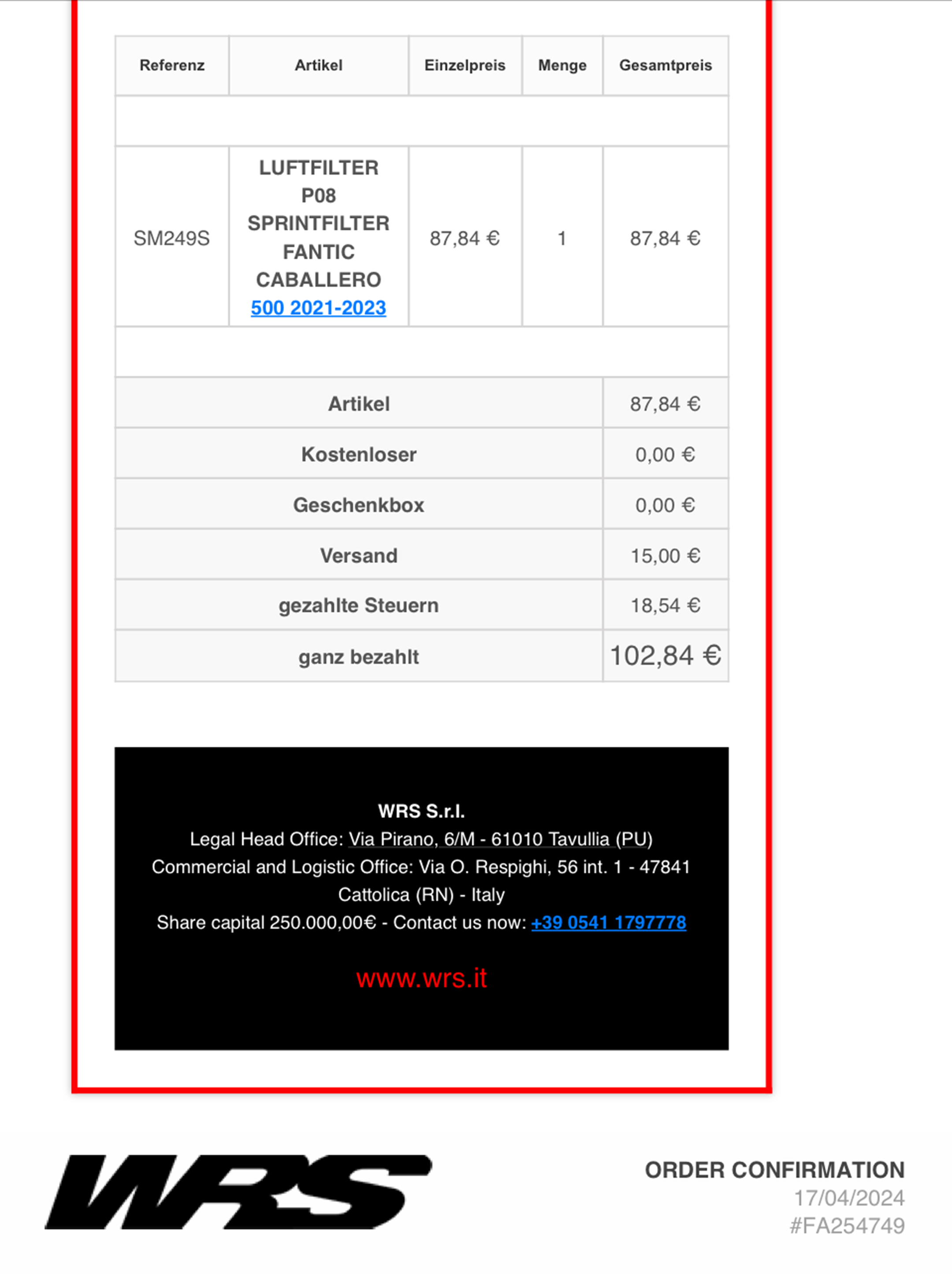

Ändert das schwere Schwungrad wirklich was??? Vielleicht noch ein kleiner Tip zum Luftfilter; die "Sprint" Filter kann man einfach reinigen, halten ewig - und müssen nicht geölt werden. Gibt es passend für die Caballero 500 (hoffentlich, ist noch unterwegs), so dass nichts umgebaut werden muss (s. Bild).
Direkt nach dem Umbau des Schwungrads war der Unterschied extrem deutlich zu spüren. Der Motor lief viel runder im Stand und man konnte auch wirklich untertourig (ab 2.000 rpm) fahren. In dem Drehzahlbereich war dann auch das Schiebe-Ruckeln weniger schlimm. Zu der Zeit hatte ich ja noch das normale Mapping drauf und habe viel mit Widerstandstuning gebastelt.
Das mit dem Luftfilter ist interessant. Komisch, dass die das als passend für "CABALLERO 500 2021-2023" anbieten. Seit 2019 habe alle 500er Caballeros den gleichen Luftfilter: 04415005 LUFTFILTER CAB.
Hast du mit den Trockenfiltern Erfahrung? Ich hab jetzt den K&N dran und bin zufrieden. Aber klar, war schon Bastelei.
Das mit dem Luftfilter ist interessant. Komisch, dass die das als passend für "CABALLERO 500 2021-2023" anbieten. Seit 2019 habe alle 500er Caballeros den gleich Luftfilter: 04415005 LUFTFILTER CAB.
Prima, dann muss ich das Schwungrad nur noch eingebaut kriegen...
Habe leider keine Erfahrung mit diesen Sprint-Filtern. Nur durch Zufall entdeckt und die Leute sind wohl ganz zufrieden damit. Mir gefiel der Gedanke, keine teuren Papierfilter kaufen zu müssen, nix basteln und unterwegs mal kurz den Filter reinigen ohne Aufwand und Sauerei mit dem Filteröl (ggf. nur ausklopfen, wenn ausblasen nicht möglich). Den Rest muss die Motorsteuerung regeln (Luft-/Benzingemisch). Gebe Bescheid, ob das Ding passt (kann dauern, bis der Klimawandel kommt...)

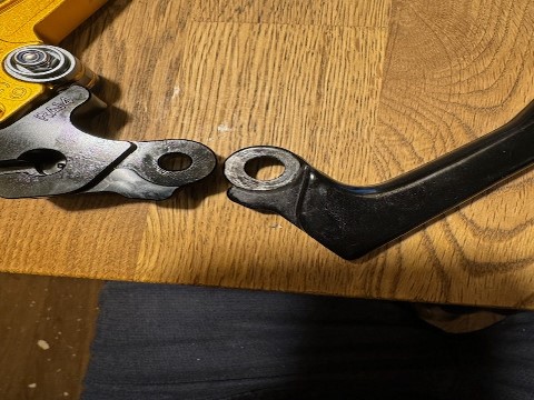

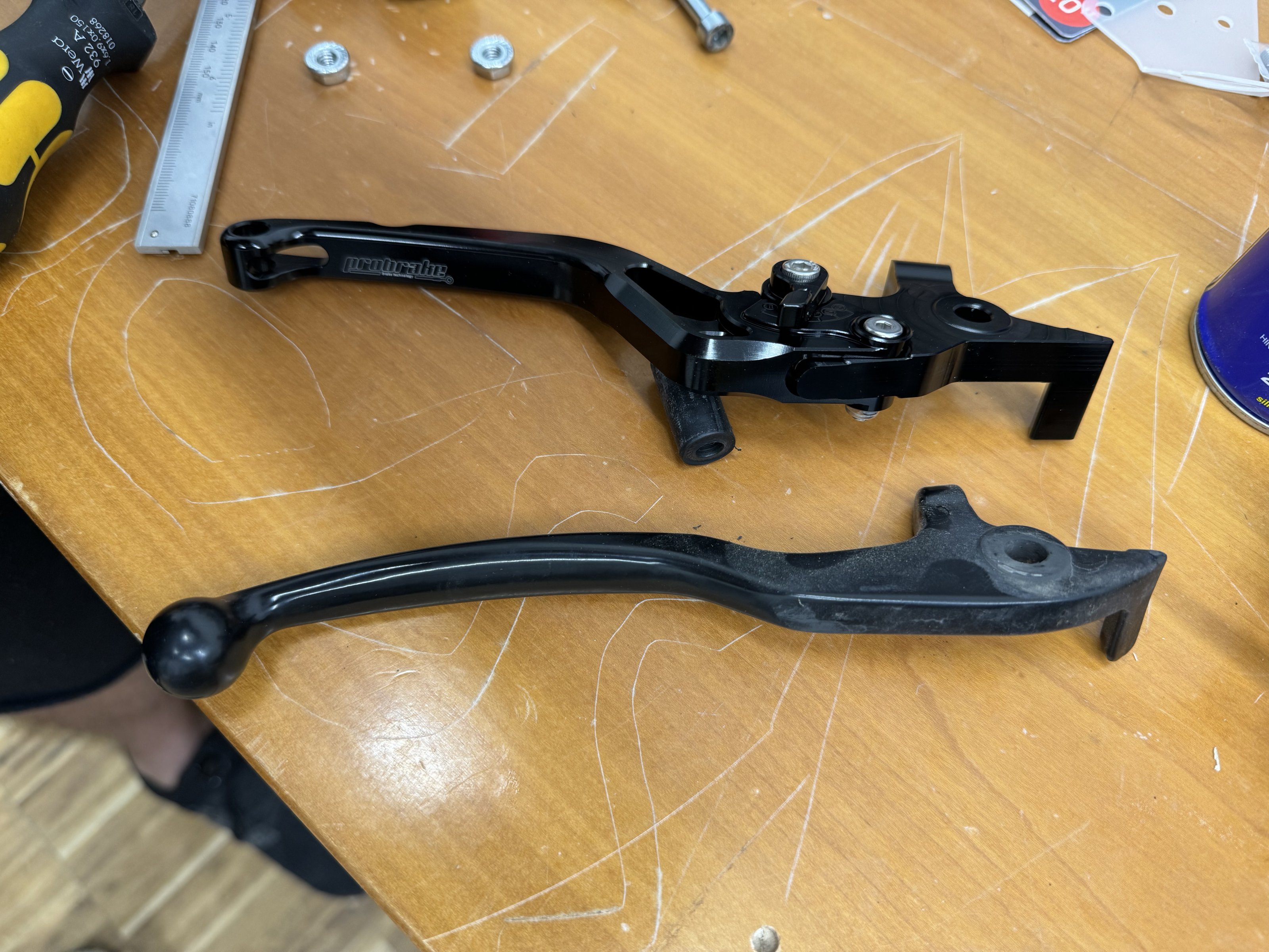

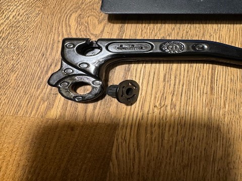

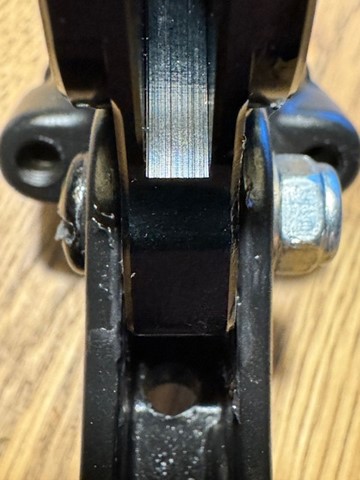

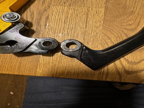

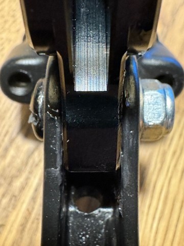

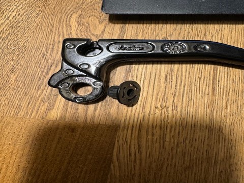

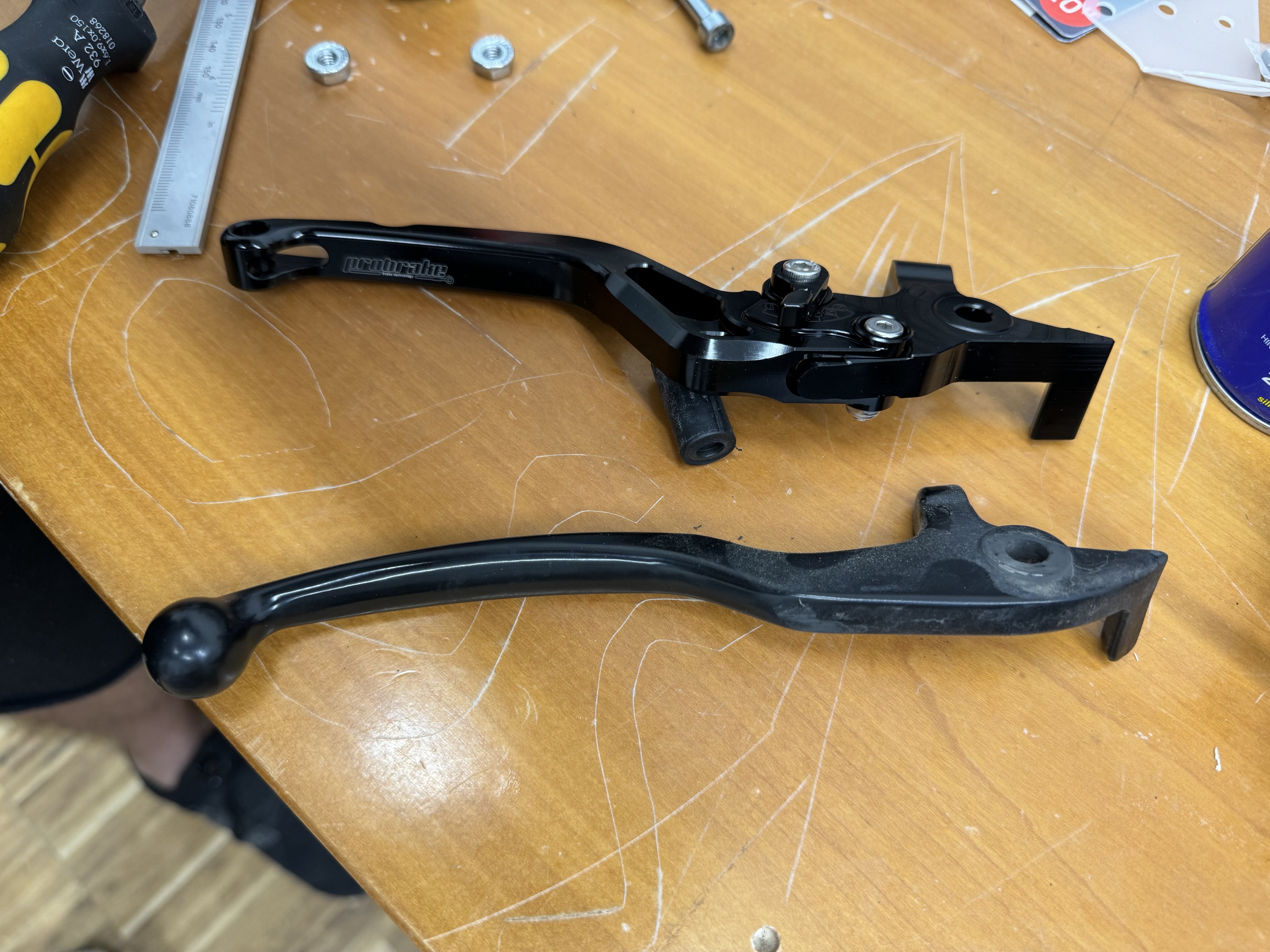

So, die Raximo-Hebel sind gekommen. Die haben allerdings ordentlich Spiel im Gelenk. Das liegt wohl daran, dass bei dem Originalhebel ein Kunststoffeinsatz die fehlenden Millimeter ausgleicht. Dieser passt jedoch nicht bei dem Raximohebel, weil die Bohrung zu klein für den Einsatz ist (s. Bild 4 und 3; der Kunststoffeinsatz liegt rechts daneben). Wie habt Ihr das gelöst? Habt Ihr eine andere dünne Kunststoffunterlegscheibe eingesetzt oder ist das Spiel im Gelenk unerheblich bzw. klappert nicht?
max1805
11.04.2024
2
Ich habe die Probrake Hebel. Da hatte ich kurz das gleiche Thema aber nur auf der Kupplungsseite. Dort gibt Probrake eine dünne Metall Unterlegscheibe dazu die man mit reinlegt. Damit ist das Spiel ähnlich zu den Originalhebeln.
Sonst passt bei Probrake alle Plug and Play.

Hallo Andrew, an der 700er sind ja eigentlich fast identische Handhebel verbaut und ich habe welche von Probrake montiert, wo beim Kuppungshebel eigentlich das gleiche Problem bestand. Um das Spiel auszugleichen hab ich Passscheiben verbaut, die gibt es in 1/10mm Stärken aufwärts, mit ein paar verschiedenen kommt man dann in jedem Fall zurecht.
edith. ...da hat der max1805 mit 5 Sekunden Vorsprung gewonnen :lol: , aber doppelt hält ja besser ;-)

Vorrat an den Scheiben hab ich leider keinen, vereinzelt sind die bei mir mal aus dem Modellbau übrig geblieben. Einen bestimmten Händler hab ich deshalb auch nicht ...von daher also am besten mal nach Passscheiben googlen ;-)

Kommando zurück - muss die Raximo-Hebel rehablitieren. Habe erst ohne Erfolg versucht, eine dünne Unterlegscheibe bei dem Raximo-Kupplungshebel einzusetzen, war aber zu dick und der Hebel ließ sich nicht einsetzen. Dann die Abstände mit einem Messschieber vermessen und gesehen, dass der Kupplungshebel eigentlich genau passt. Das Spiel resultierte aus unterschiedlichen Weiten der originalen Halterung. Habe den Hebel dann gefettet und ordentlich fest gezogen und siehe da, das Spiel ist weg! Wenn sich die Kupplung jetzt noch gut einstellen lässt, müsste eigentlich alles i.O. sein.
