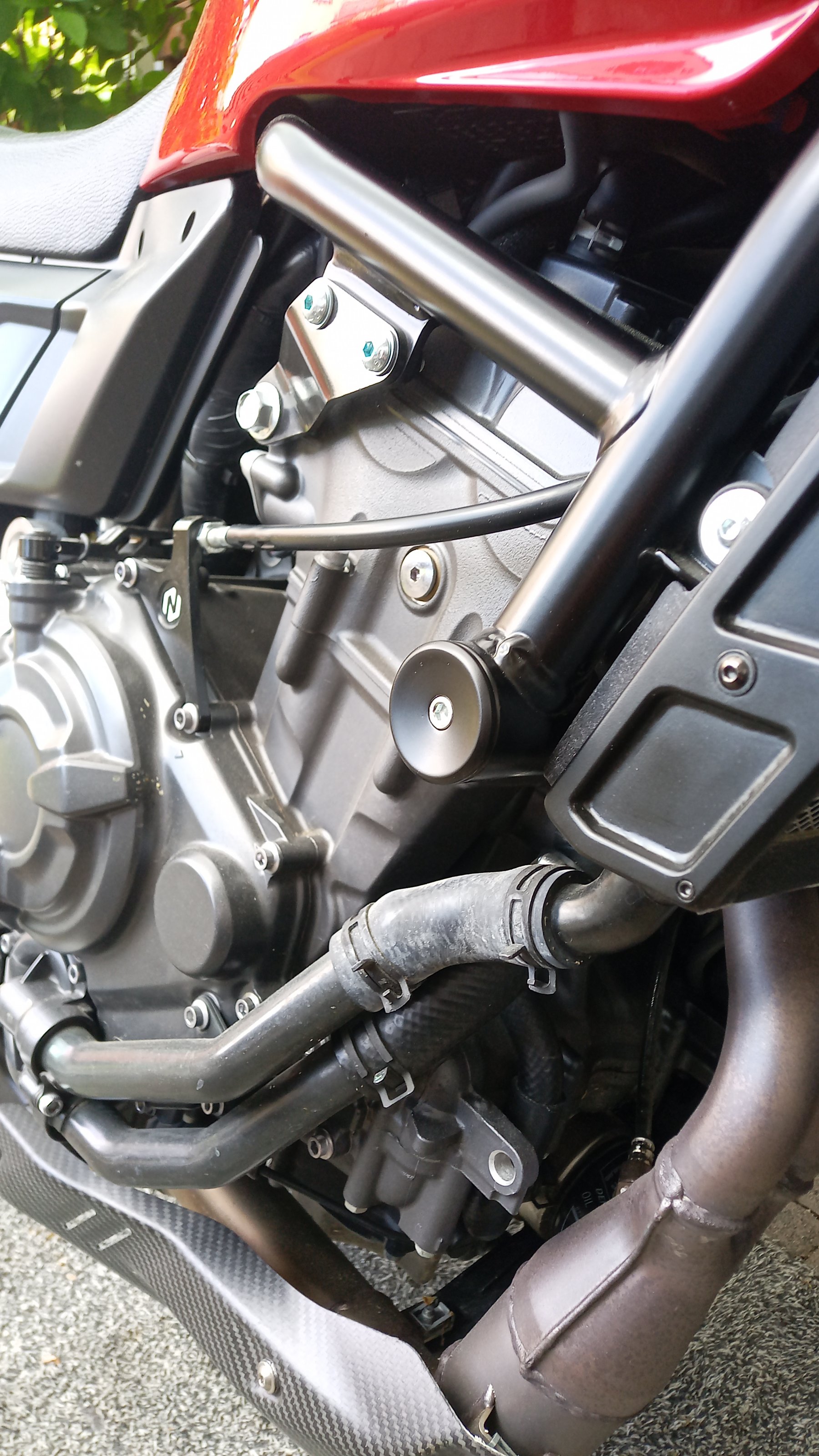

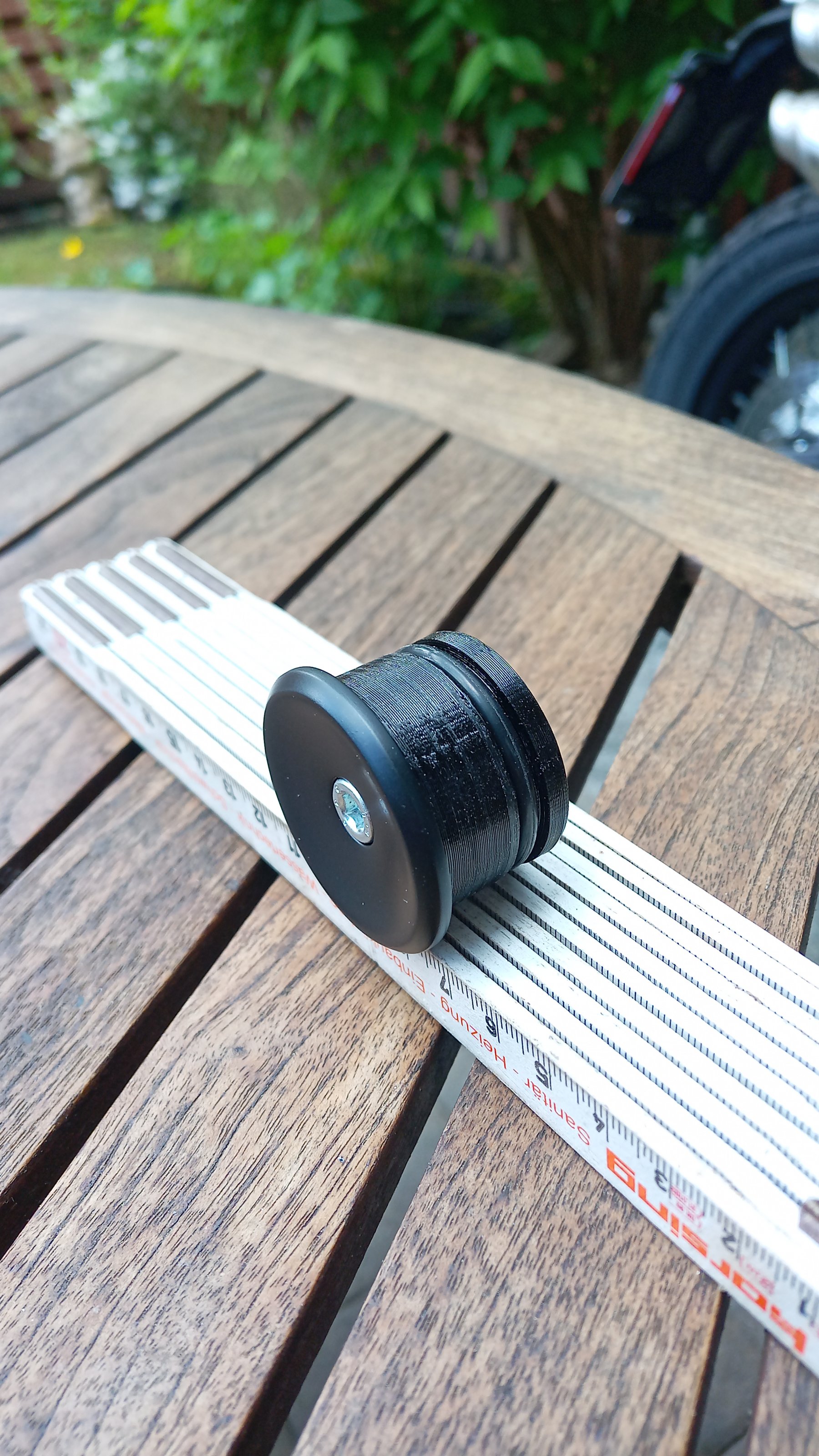

Zwischendurch noch etwas Kleinkram aus der Bastelstunde ;-)
Für die vorderen Löcher der Motorverschraubung an der 700er gibt es zwar sehr schöne fertige Abdeckungen zu kaufen, aber fast 50.- € incl. Versandkosten war mir der Spaß nicht wert und Möbelfußstopfen in dem passenden Durchmesser für 60 Cent sehen m.M.n. eher nur solala aus. ... ( die Möbelfußstopfen kann man auch von Puig, als Chassisstopfen deklariert, ab 15.- € aufwärts erwerben :rof3l:)
Deshalb sind passende Stopfen mal wieder mit Hilfe von einem 3D Drucker entstanden und die können jetzt auch mittels Schraube und O-Ring ordentlich befestigt werden. Wer die Druckdateien dafür haben möchte am besten per PN melden ;-)
Grüße Achim

Hi Achim,
so ganz ist mir das mit der Hülse (~35mm ⌀ ) an der Motorverschraubung nicht klar, wofür ist die vertiefte Hülse mit den innen liegende Schraube gedacht , eventuell für Sturzpads oder ....?
Ansonsten macht Dein 3D-Drucker ja schöne Sachen:daumen-hoch:

Moin Mikael, warum Fantic oder auch Yamaha, z.B. an der MT07, an der Stelle so eine Hülse verwenden kann ich auch nicht sagen, ggfs. wg. der Optik :nixweiss: .
Bei der 700er Tenere ist es anders gelöst, da liegt die Verschraubung hinter der Verkleidung versteckt und ist direkt mit Rahmenunterzügen kombiniert. ...die Rahmenunterzüge mit einer ordentlichen Motorschutzplatte würden der Caba auch gut stehn :cool:
Grüße Achim

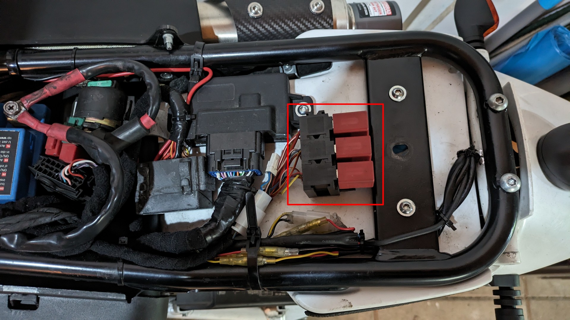

heute blinkt plötzlich mein linker vorderer Blinker nicht mehr. Bei meiner Recherche nach dem Fehler habe ich dann gesehen, dass das Kabel vorne so verlegt war, dass es mit dem Lenkeranschlag kollidierte und natürlich gequetscht wurde. Habe das Kabel dann durchgetrennt und die beiden Adern um ca. 10cm verlängert und besser verlegt. Jetzt blinkt der Blinker leider nicht mehr sondern leuchtet nur noch dauerhaft. Was kann das nun sein? Wäre das Blinkrelais hinüber würde es doch gar nicht leuchten und wenn ich die Kabel beim Verlängern versehentlich vertauscht hätte dann würden die Blinker doch auch nicht leuchten, oder? Habe zum Test jetzt mal eine Birne herausgenommen um den Stand vor meiner Reparatur zu simulieren und auch da hat es nicht geblinkt sondern nur dauerhaft geleuchtet.
Kann sich das jemand erklären und mir einen Tipp geben was ich jetzt noch tun könnte?

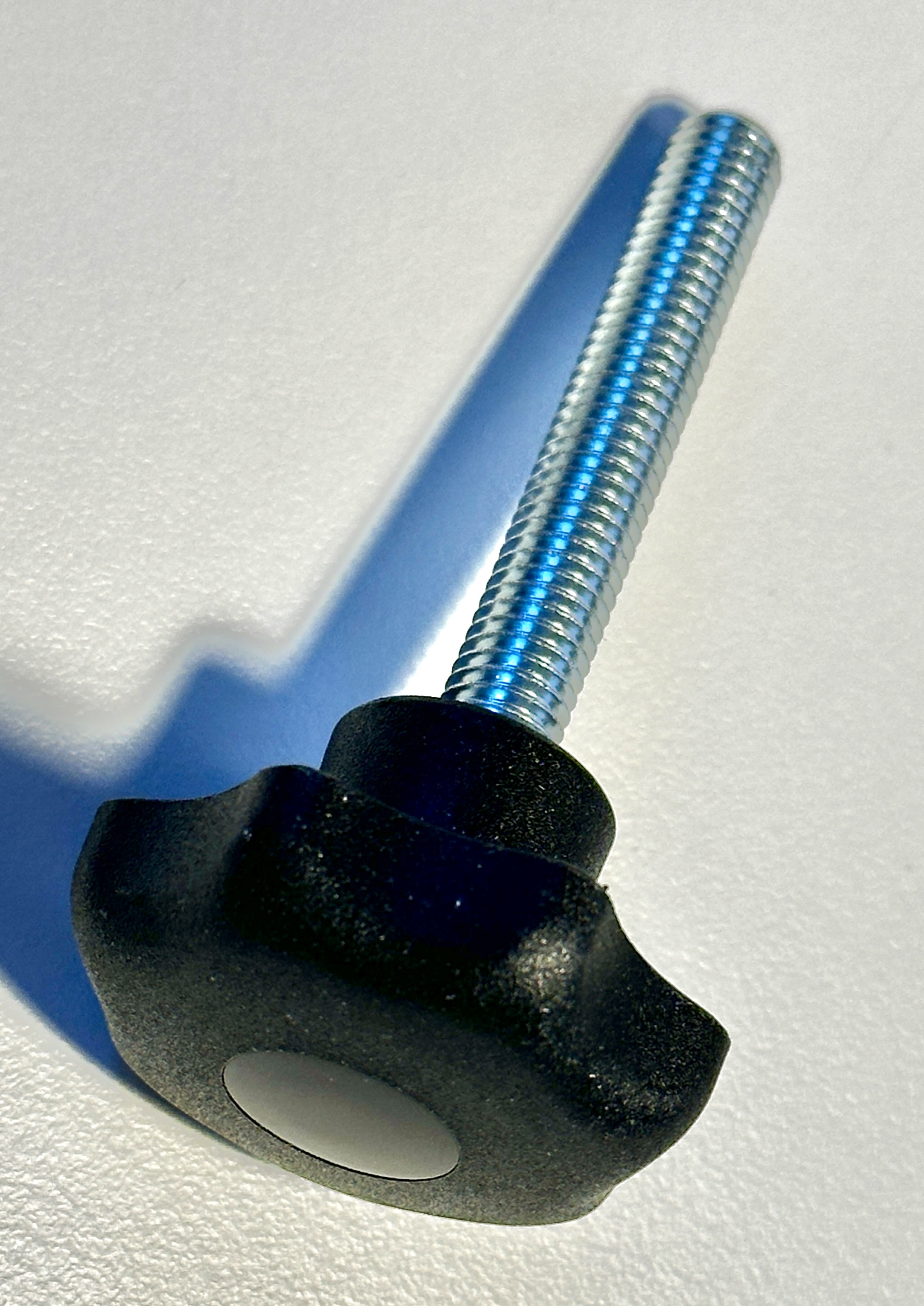

Ich habe mir Schrauben mit Sterngriff M08 x 50 gekauft (40 mm wären auch lang genug) von der Fa. Kipp. Die habe ich schon seit langer Zeit mit passender U-Scheibe im Einsatz und das hat sich bewährt, da zum Abnehmen der Sitzbank kein Werkzeug mehr nötig ist.
Vielen Dank & Gruß, Peter__

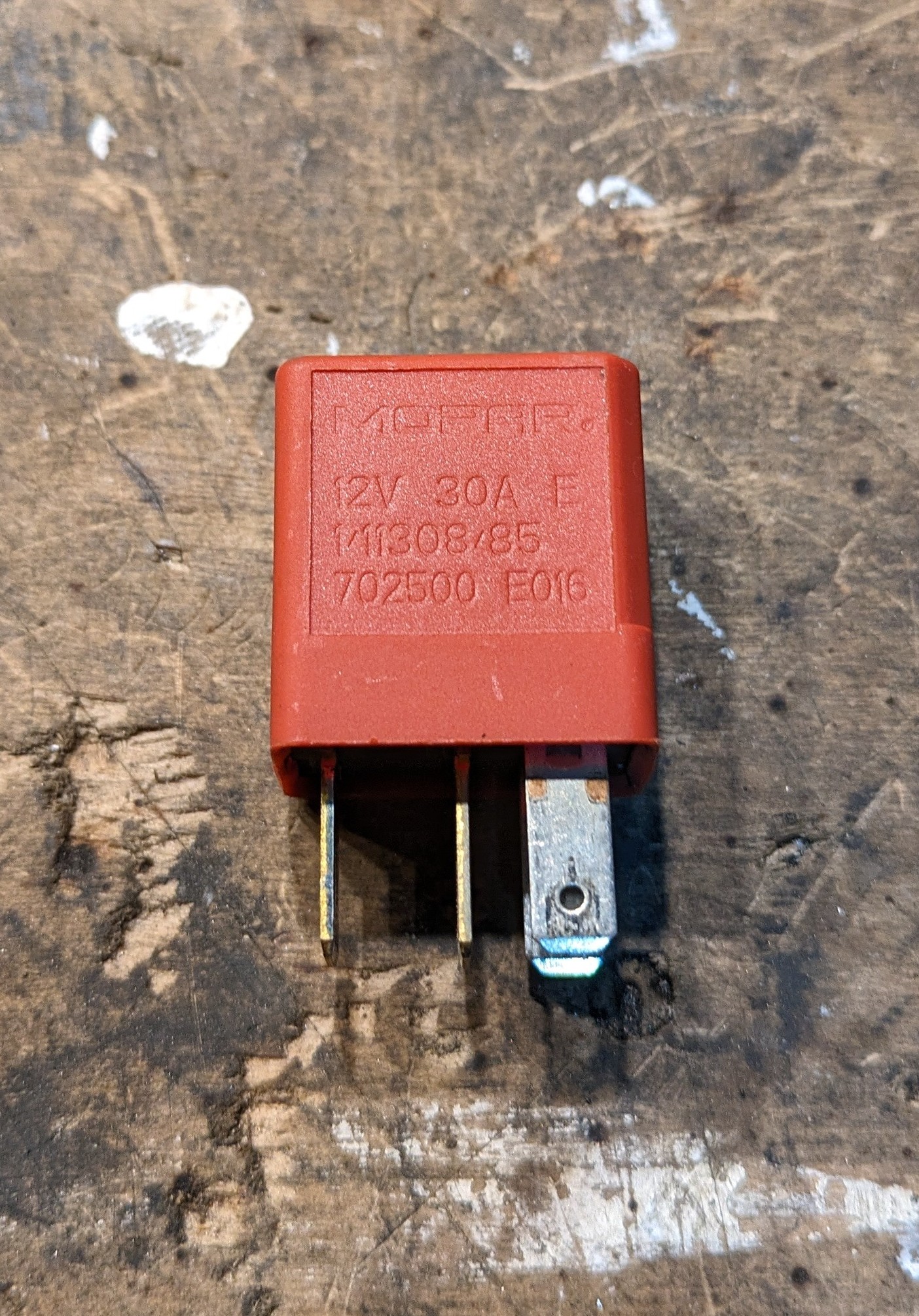

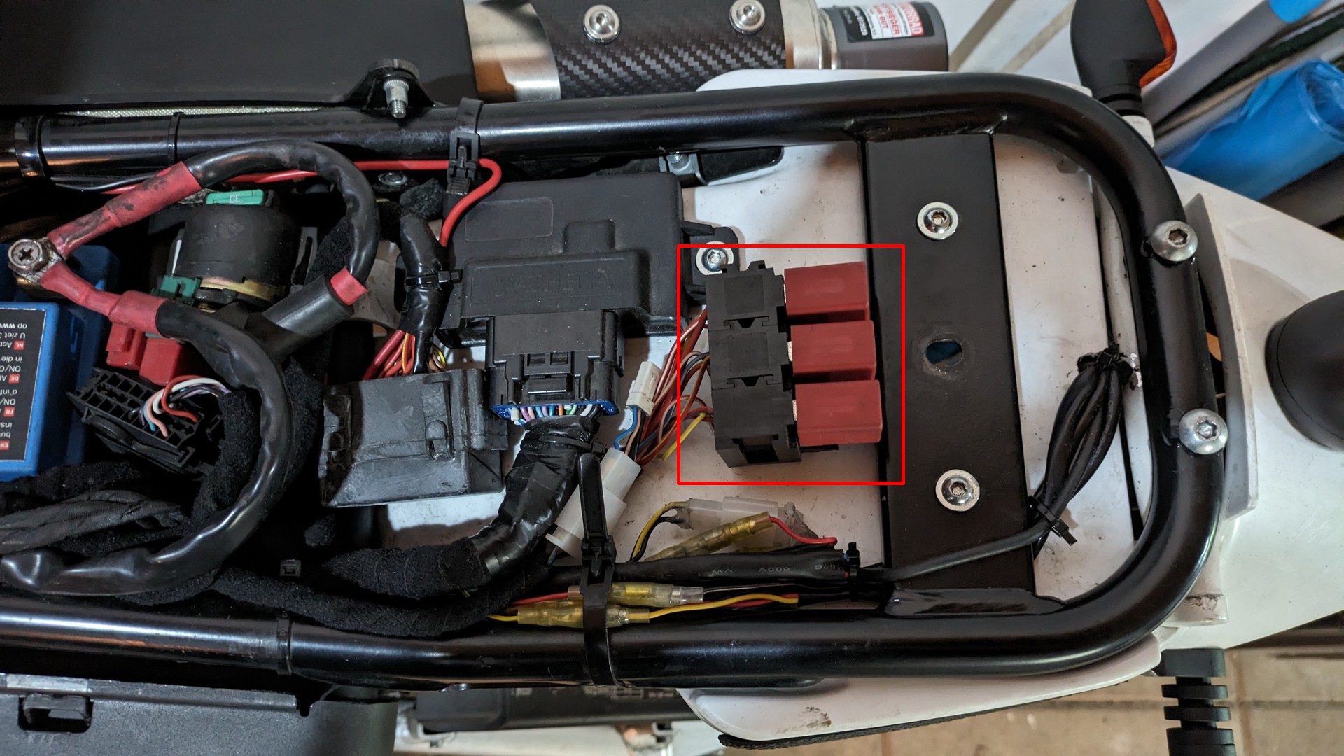

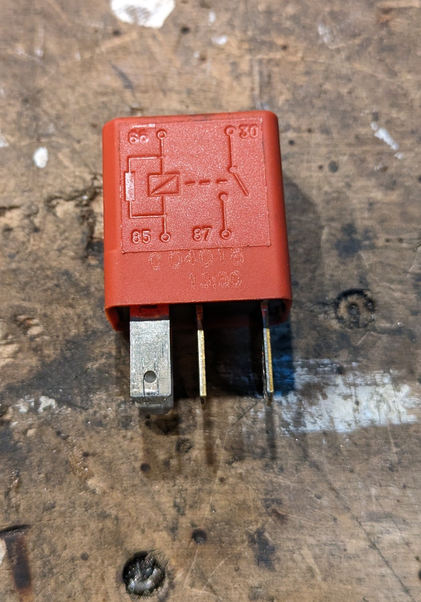

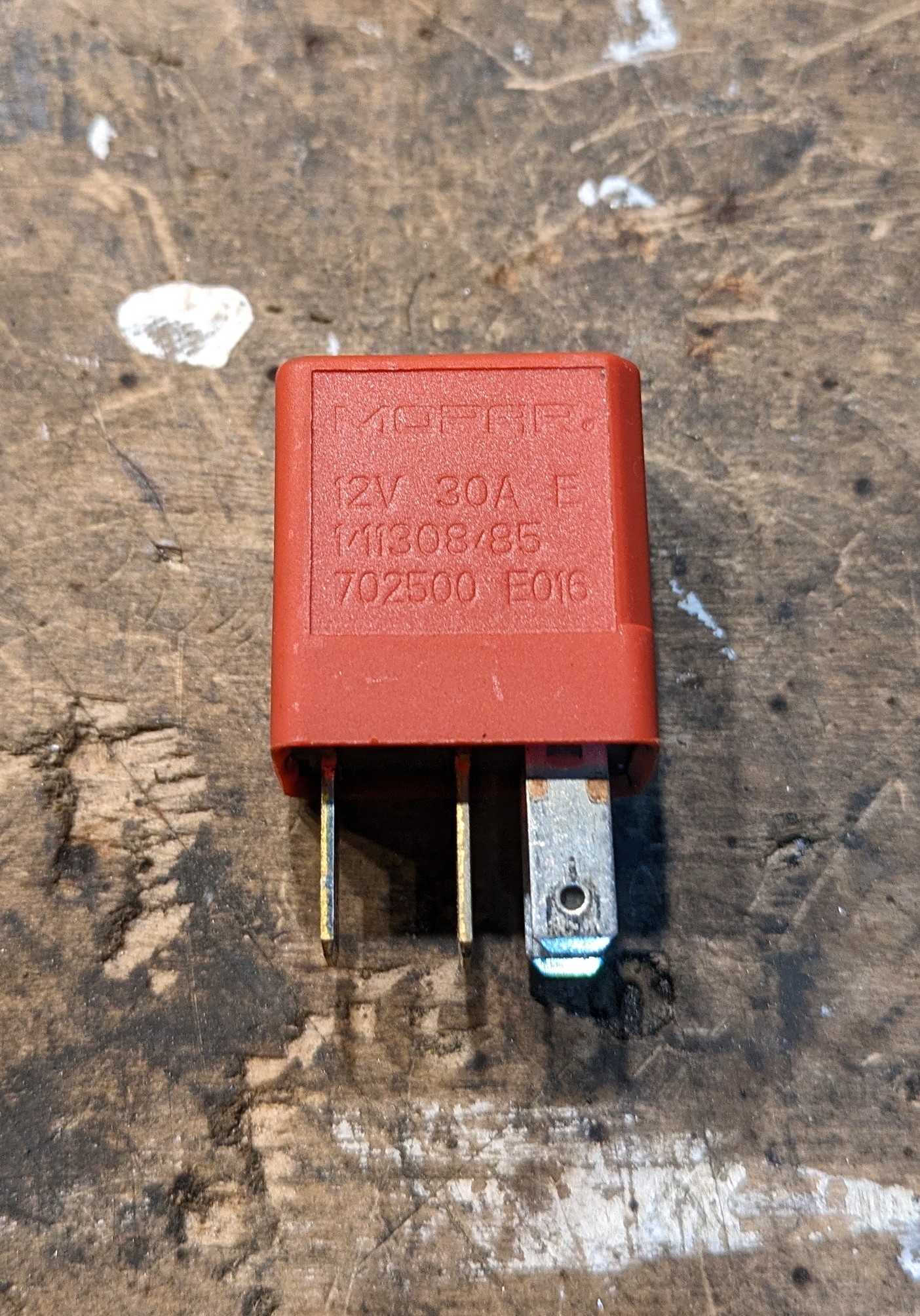

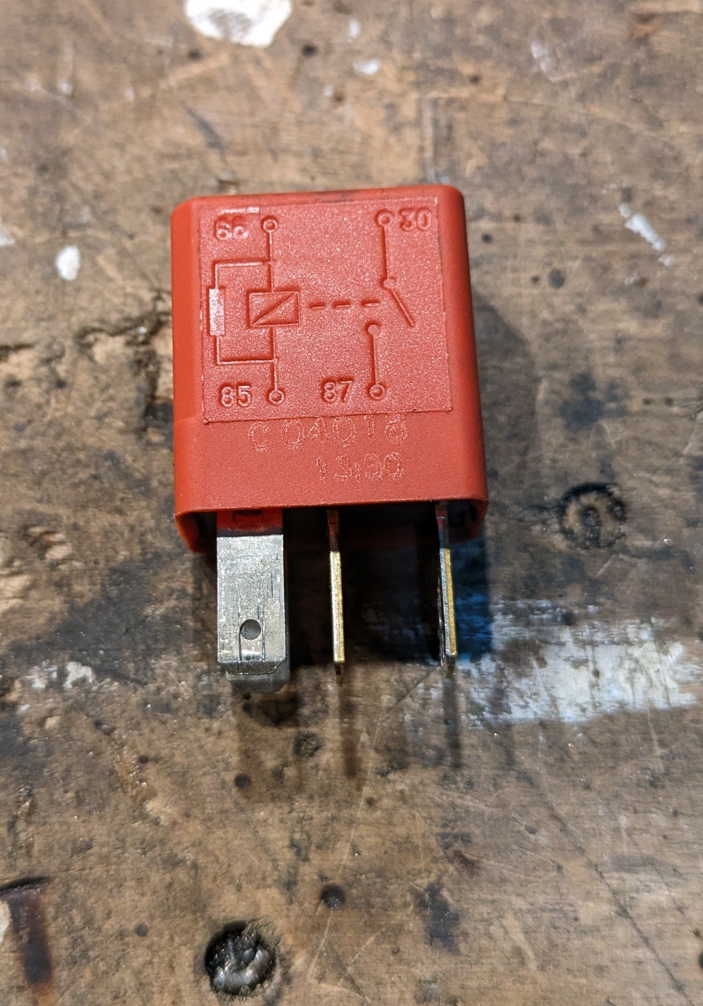

Hallo Peter.
Der Blinker rechts und die ABS Kontrollleuchte blinken noch? Da scheint wohl eines der 3 Blinkrelais durchgebrannt zu sein. Kann schon mal passieren, wenn es einen Kurzschluss gibt. Komisch nur, dass keine Sicherung durchgebrannt ist.
Die Caballero hat 3 identische Blinkrelais. Je eins für Links, Rechts und die ABS Kontrollleuchte. Probiere mal, die Relais umzustecken und schau, ob Links dann wieder blinkt, bzw. was dann nicht mehr blinkt.
PXL_20240503_135954831.jpg PXL_20240503_135849742.jpg PXL_20240503_135857670.jpg
Bestellnummer ist "05457005 MICRO RELAIS 30A" für alle Modelle.
Grüße, Uwe

Moin Uwe,
komme eben aus der Garage und lese Deinen Post. Es blinkt leider kein Blinker, weder links noch rechts. ABS-Kontrolle blink aber noch. Ich hatte eben die Lampe weg um besser an die Kabel zu kommen. Bei der Gelegenheit habe ich dann meine Kabelverlängerung wieder herausgekommen und auch überprüft ob ich evtl. doch die Kabel vertauscht hatte - hatte ich aber nicht. Zwischenzeitlich habe ich dann mit der Vertragswerkstatt hier in Hamburg telefoniert: Er hatte noch nie so einen Fall ... befürchtet, dass das Steuergerät etwas abbekommen hat. Mit Garantie ist jetzt natürlich auch nix mehr, da ich selbst Hand angelegt habe:-/
Hier im Forum habe ich gelesen, dass die Caba das Blinkrelais im Schalter hat - das kam mir gleich seltsam vor, Strom ist allerdings nicht so meine Stärke.
Kann es denn sein, dass es mir beide Blinkrelais zerschossen hat? Diese 5A Sicherung ist noch ok.
Sind das spezielle Relais oder kann ich da auch eines aus dem freien Handel nehmen? ... unter Berücksichtigung der technischen Daten versteht sich.
Gruß,
Peter__
Steuergerät glaube ich nicht, hat damit eigentlich nichts zu tun.
Klar können auch 2 Relais durch sein. Probier doch mal umzustecken. Eins muss ja noch gehen. Kann nichts kaputt gehen.
Relais aus dem freien Handel (Conrad, Reichelt, etc.) ist möglich. Müssen aber wasserdicht sein. Das ist bei Printrelais nicht der Fall.
