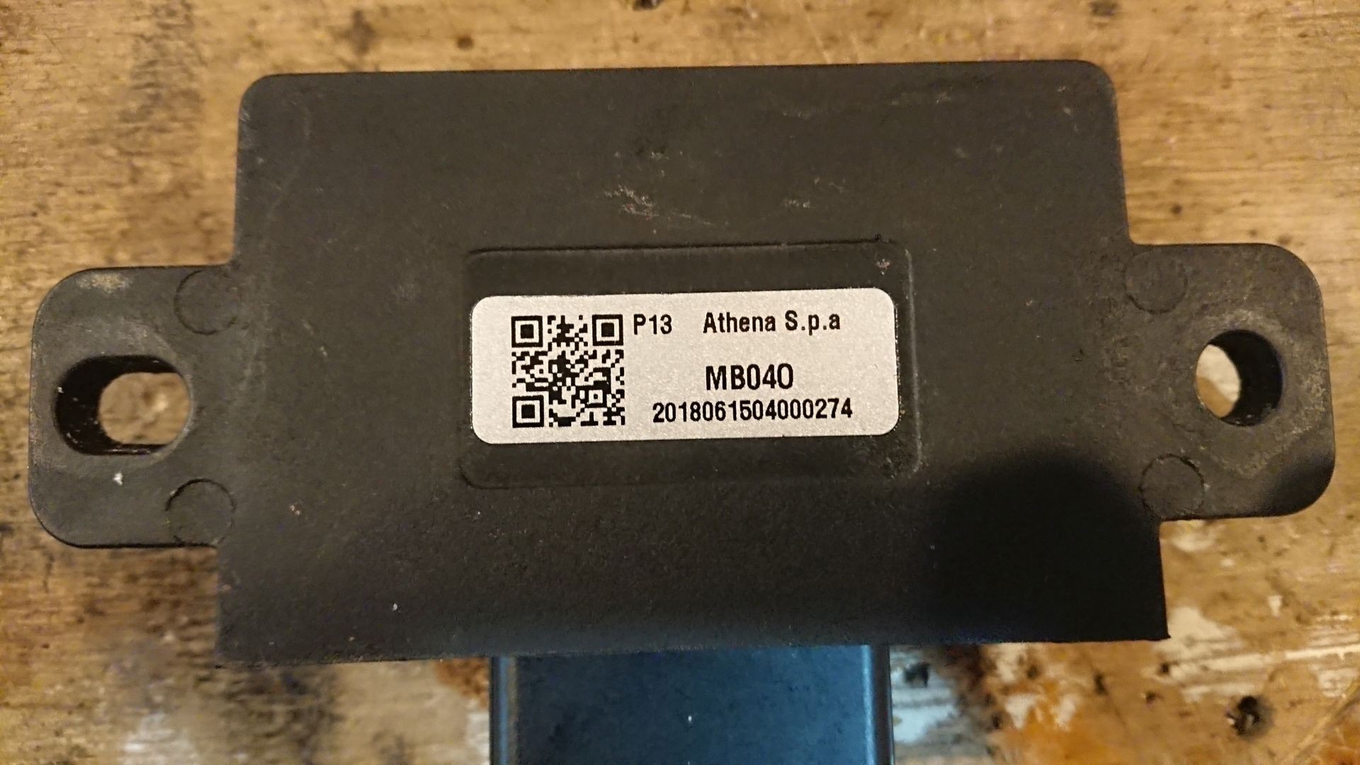

Ok, die Euro5 Maschinen haben eine andere ECU als Euro4. Die Euro 5 hat 3 Pins weniger, nur 36 statt 39. Aber ich kann mir nicht vorstellen, dass die nun das Blinken übernimmt. Auf dem Schaltplan für die Euro 4 Maschinen ist nicht zu erkennen, dass die irgendwo was mit den Blinkern zu tun hat. Es geht wirklich direkt von Sicherung 1 an Schalter an Blinker an Masse. Der Blinkgeber kann dann nur in der Lenkerarmatur sitzen. Und das Blinker dauerleuchten, wenn der durchgebrannt ist, kenne ich eigentlich so.

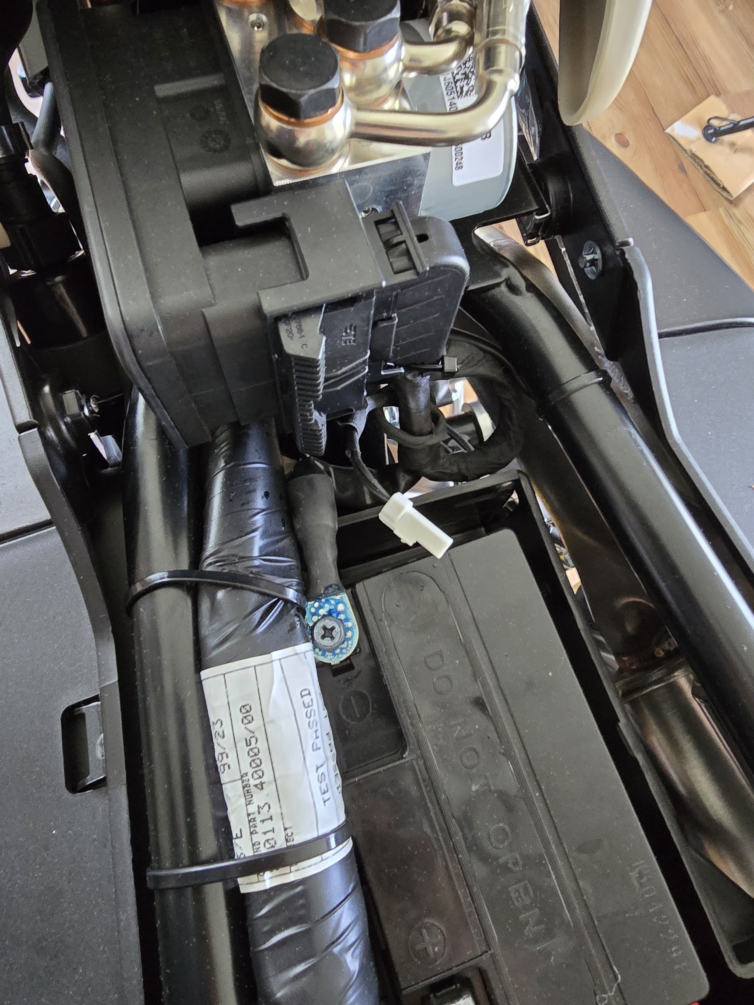

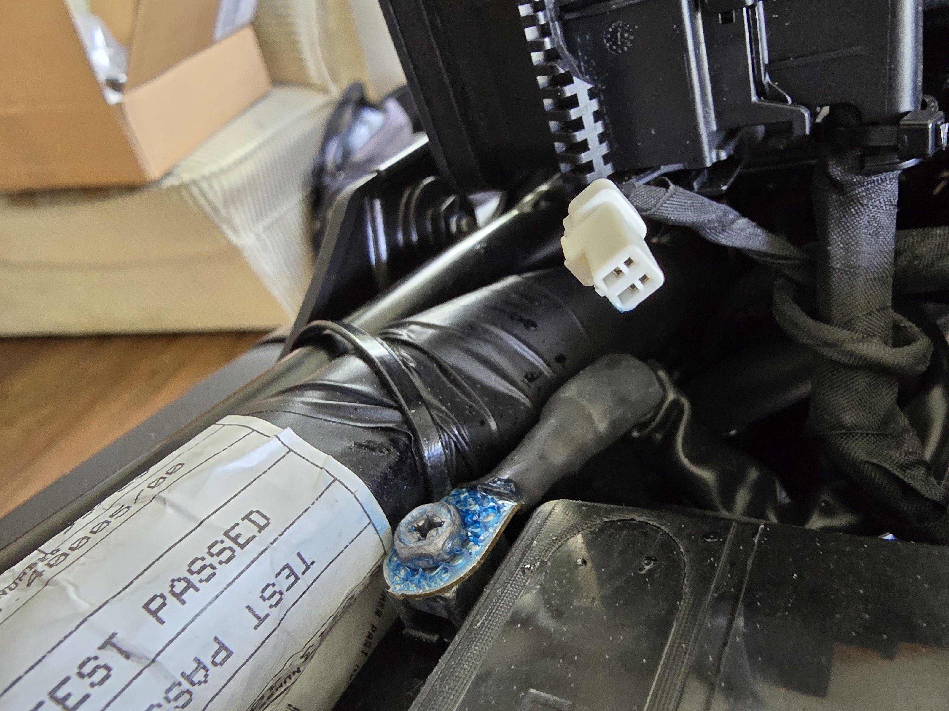

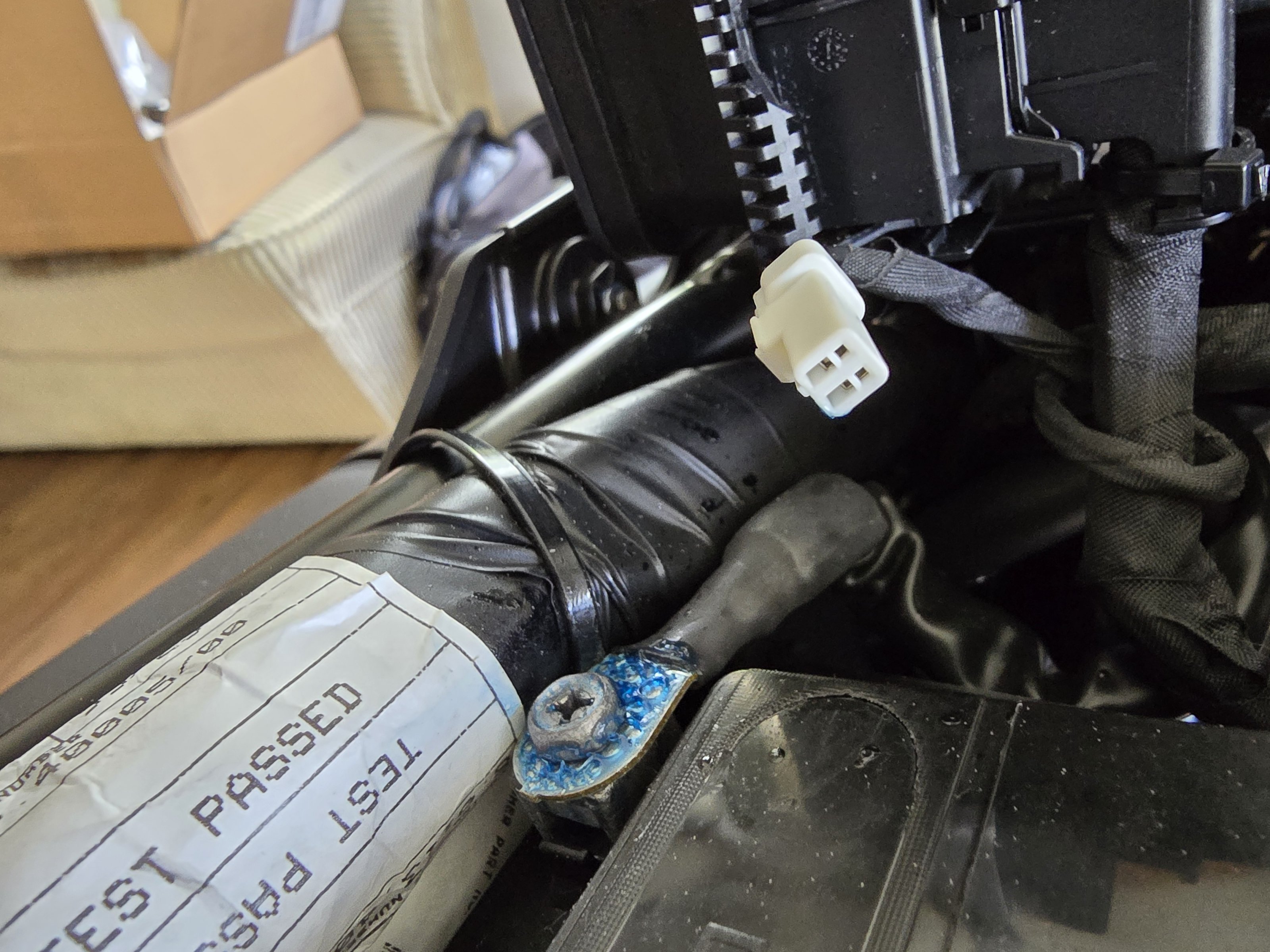

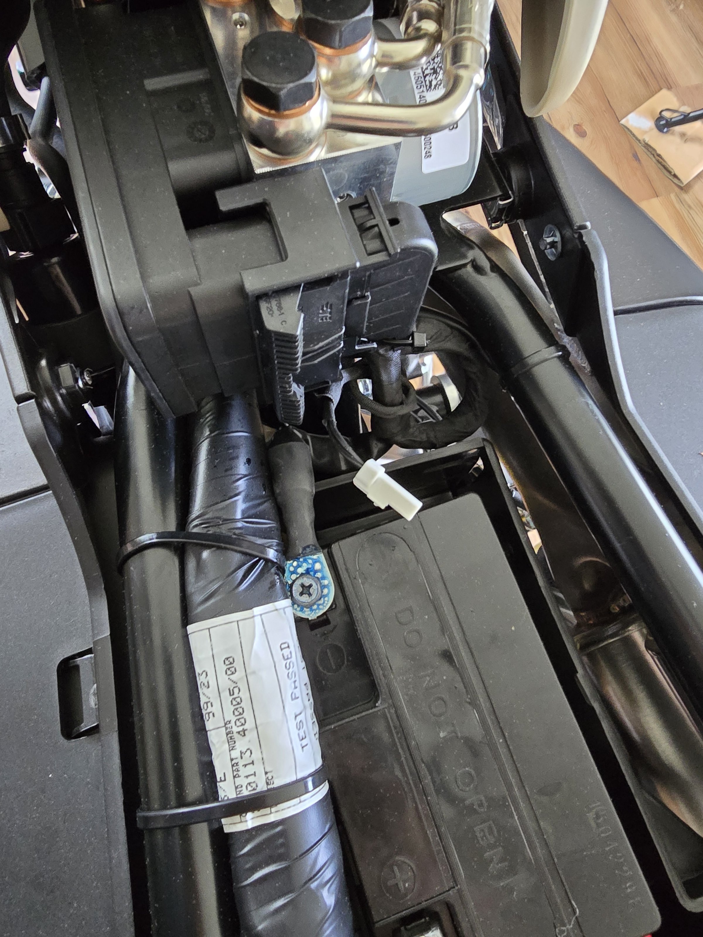

Hallo bin neu hier.
habe beim Blinker montieren eine weißen Stecker unter der Sitzbank entdeckt. Hat jemand eine Ahnung für was der ist. (125er BJ2013)
Grüße Dominik

Der Schaltplan der 500er, den wir hier studiert haben, ist für die Euro4, die eine andere ECU hat. Diese Athena ECU ist schon recht alt. War auch schon in SWM Maschinen von 2016 verbaut.
Kann gut sein, dass die noch nicht blinken konnte. Immerhin gibt es hier ja den Hinweis eines anderen Users, dass der Händler meinte es sitzt in der Lenkereinheit. Das war 2021, also bestimmt noch eine Euro 4 Maschine.

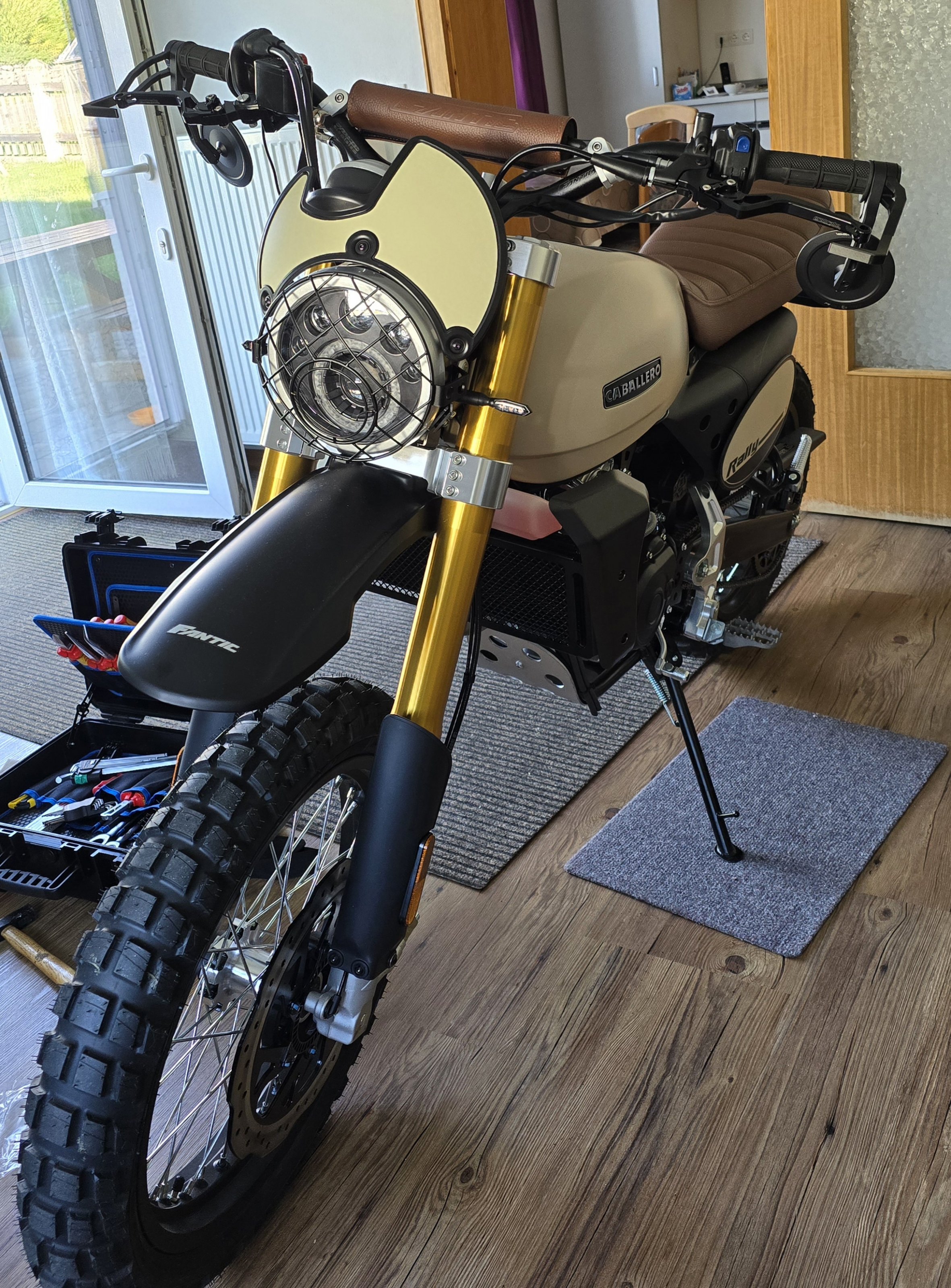

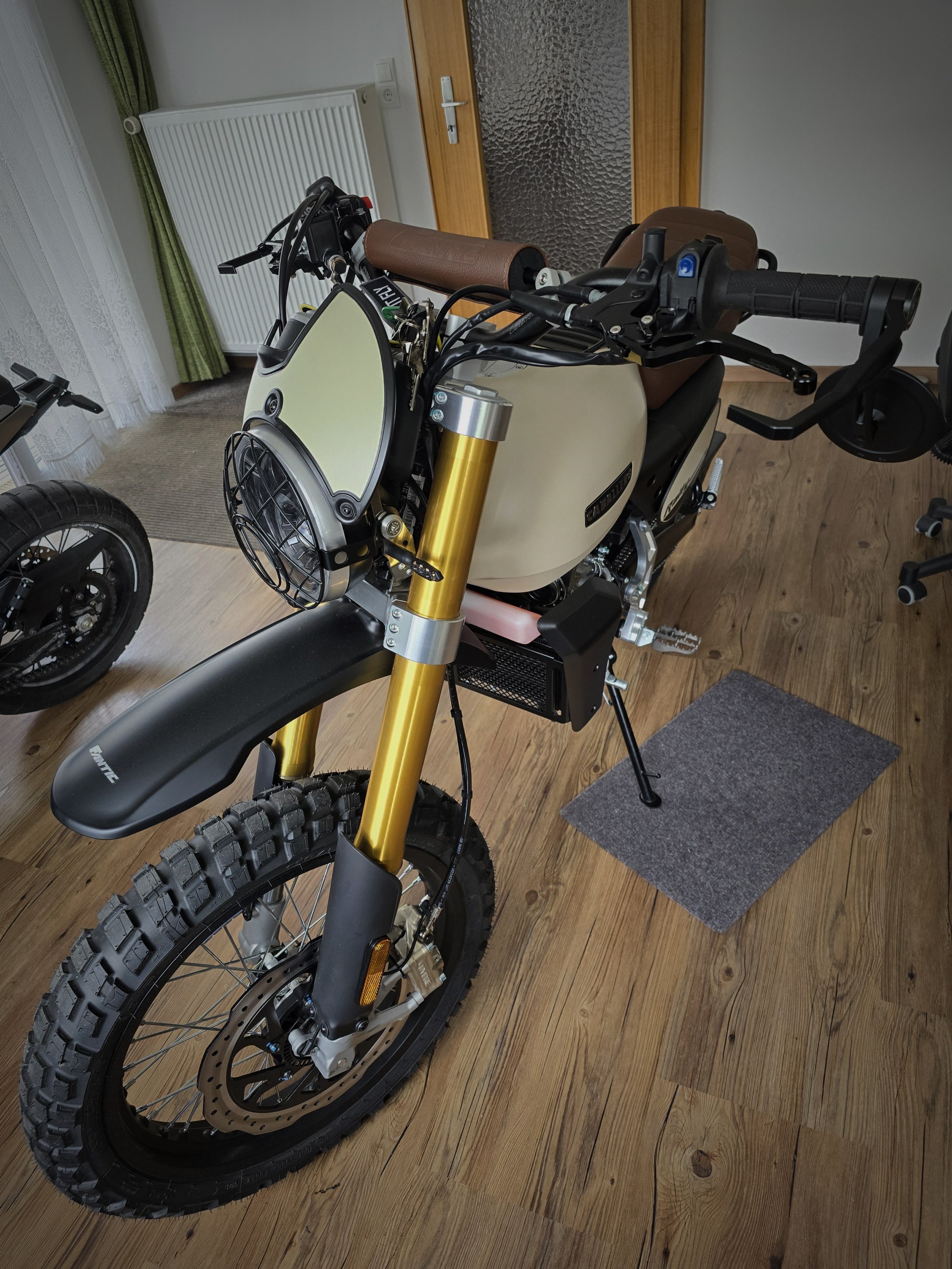

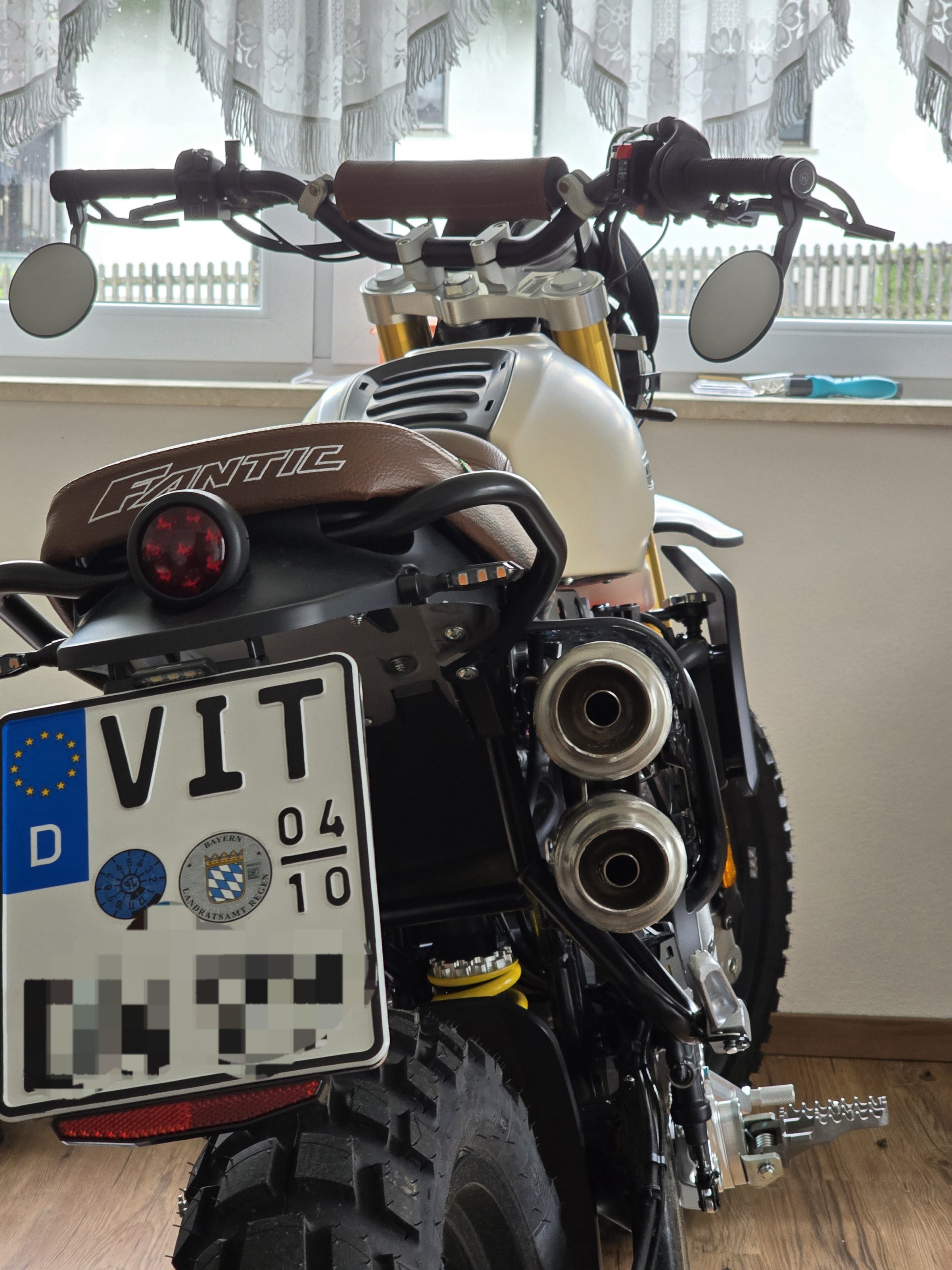

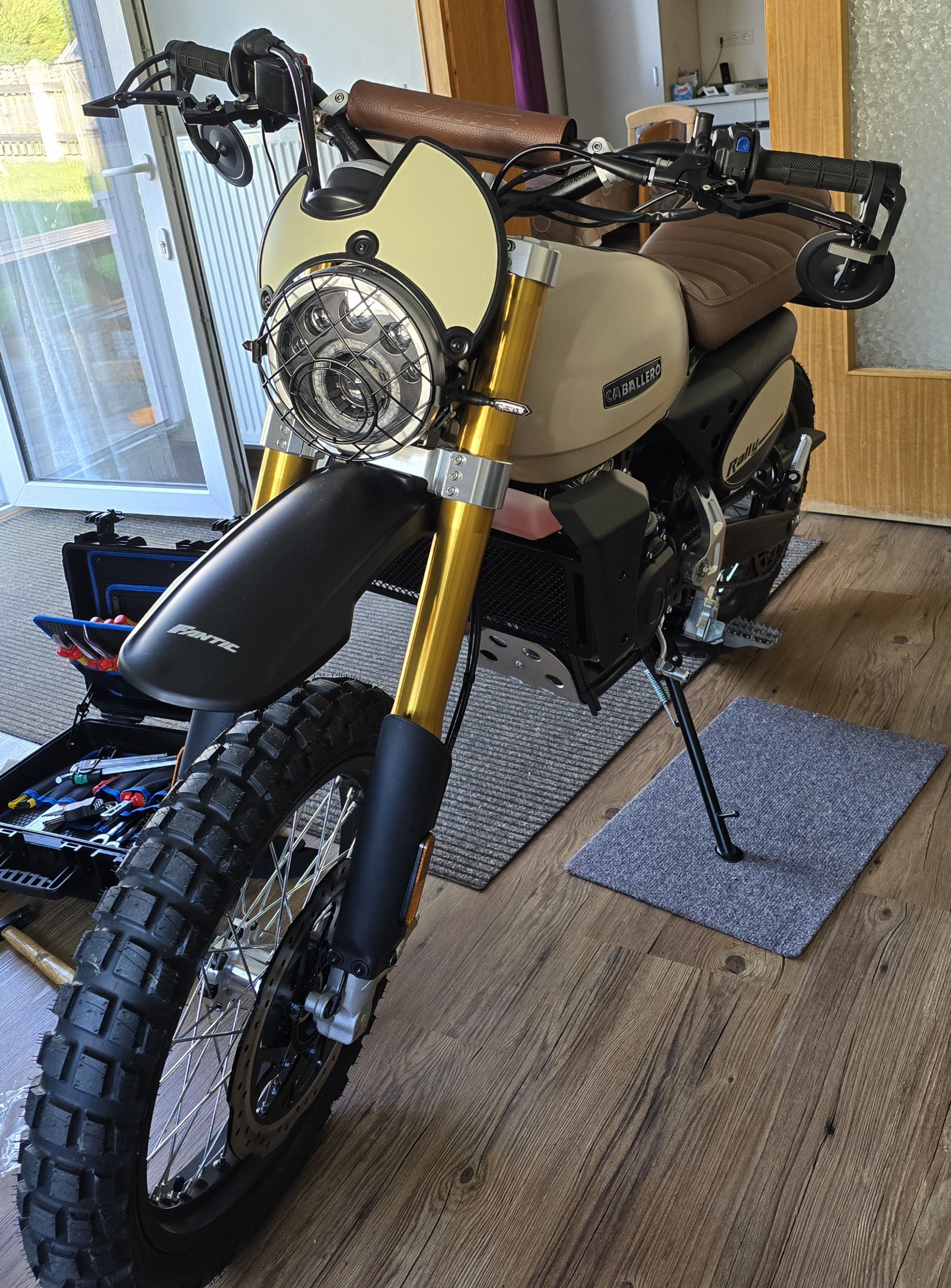

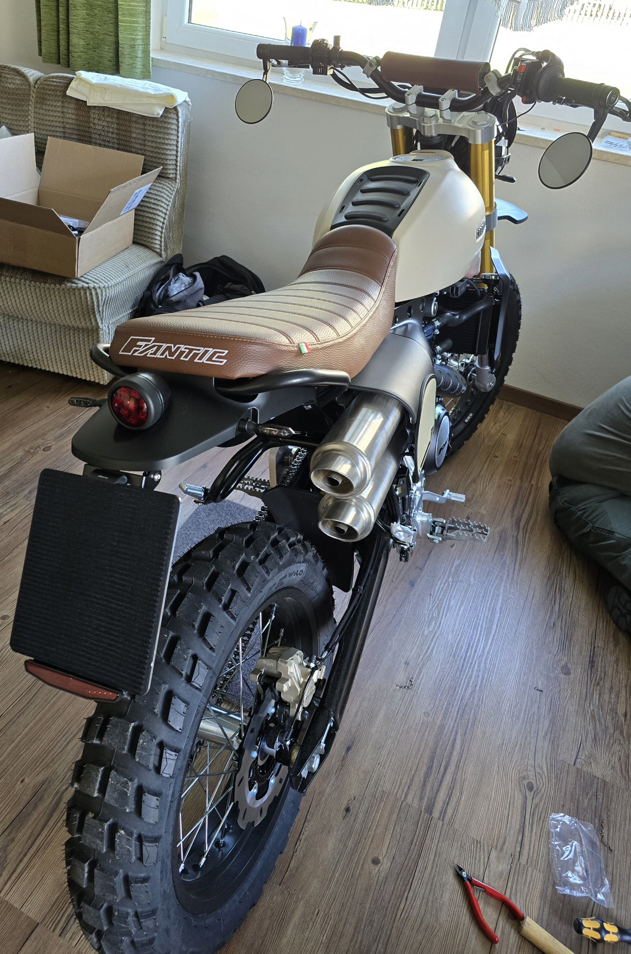

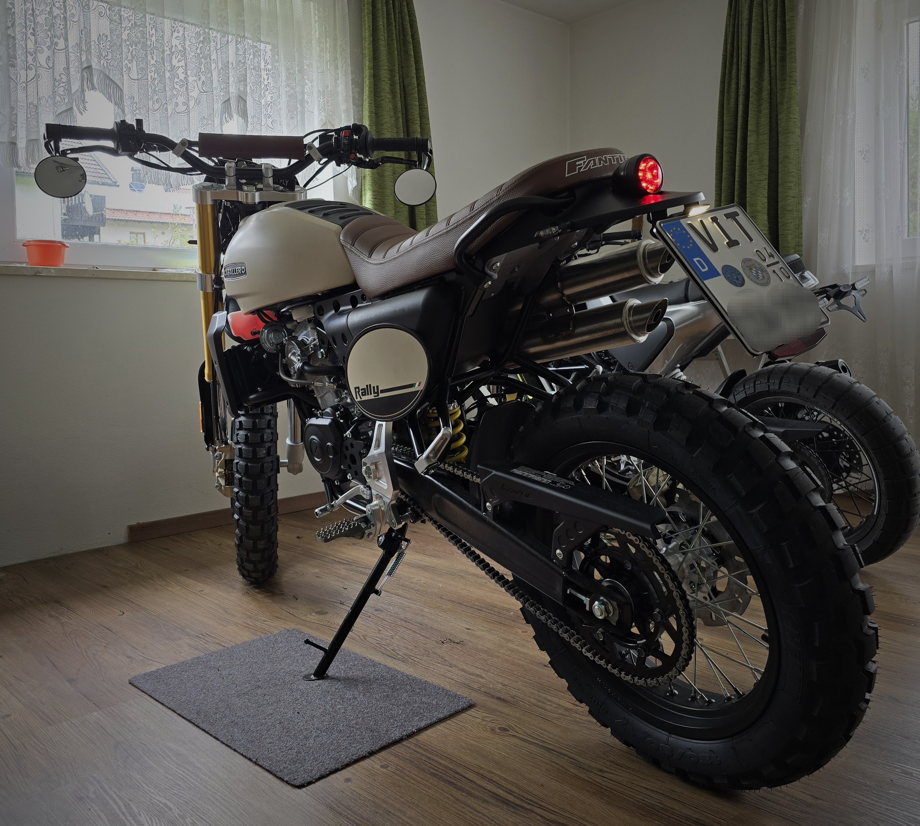

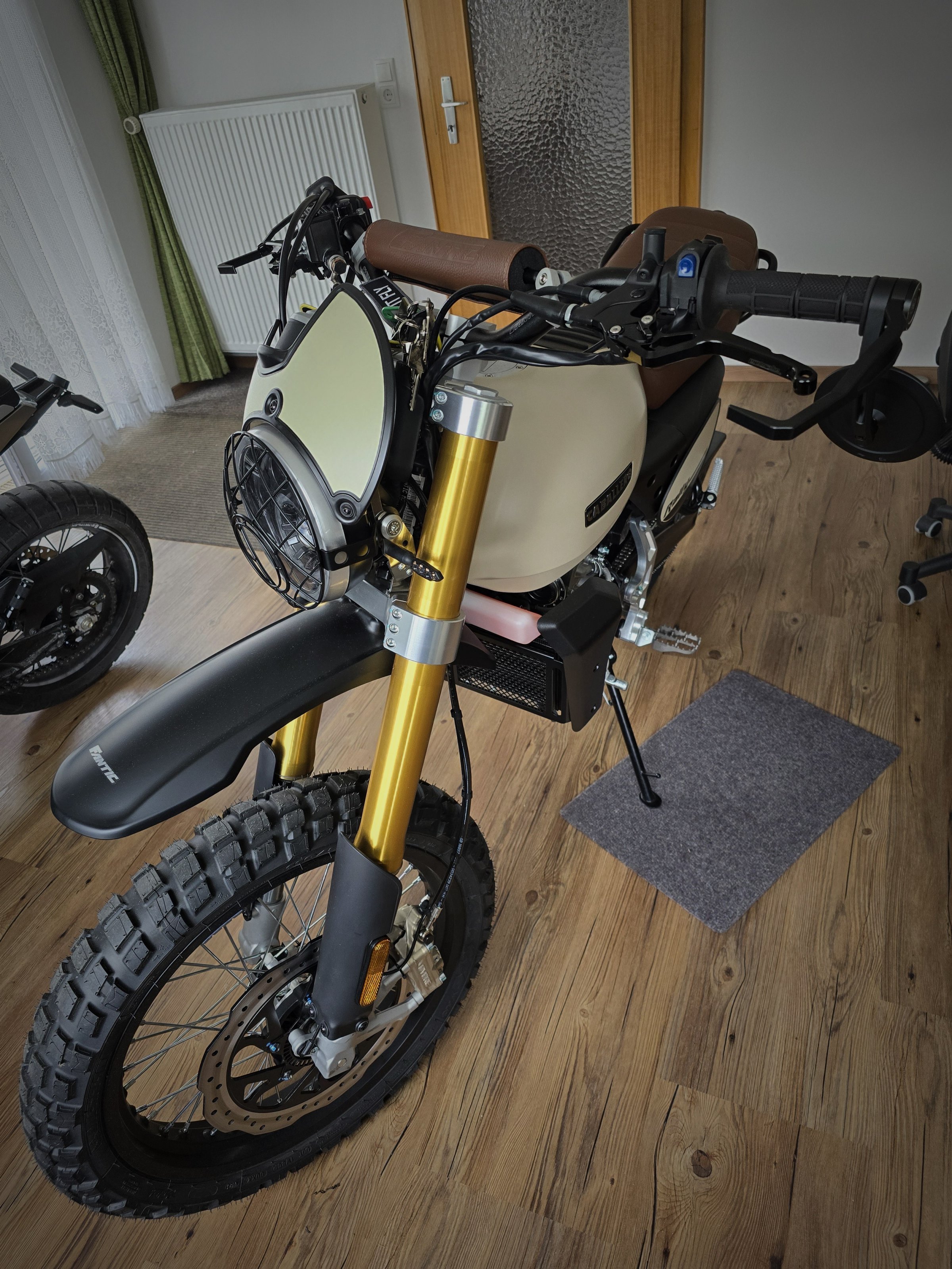

Hallo möchte euch hier meine Caba 125 Rally mal vorstellen.
Umgebaut wurde bis jetzt:
Highsider Blinker, Highsider Spiegel, Highsider Griffschützer, ein kurzes Heck mit Kennzeichenhalter wobei der das "Knotenblech" für den Kennzeichenhalter eigenbau ist.
Grüße Dominik

Hallo Dominik,
ich denke wegen dem Moped in der guten Stube werden dich so einige beneiden, ... ich spreche aus Erfahrung, hab meine Guzzi im Winter auch immer zum schrauben in die Diele gestellt :lol:
Zu deinem Problem kann ich Dir leider gar nicht helfen, aber wenn Du von dem Stecker mal ein Bild bei packst, dann weiß evtl. jemand von den Kollegen etwas dazu zu sagen.
