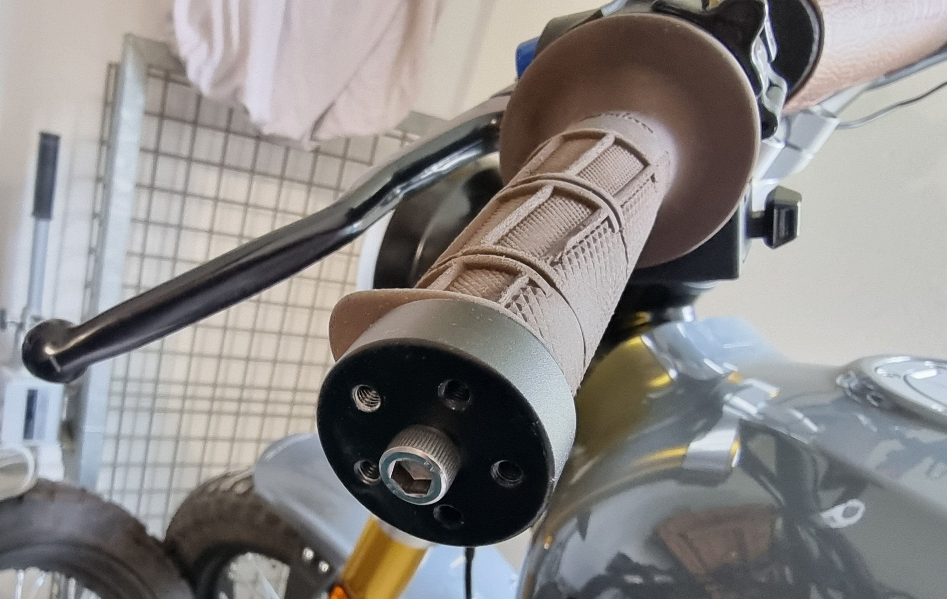

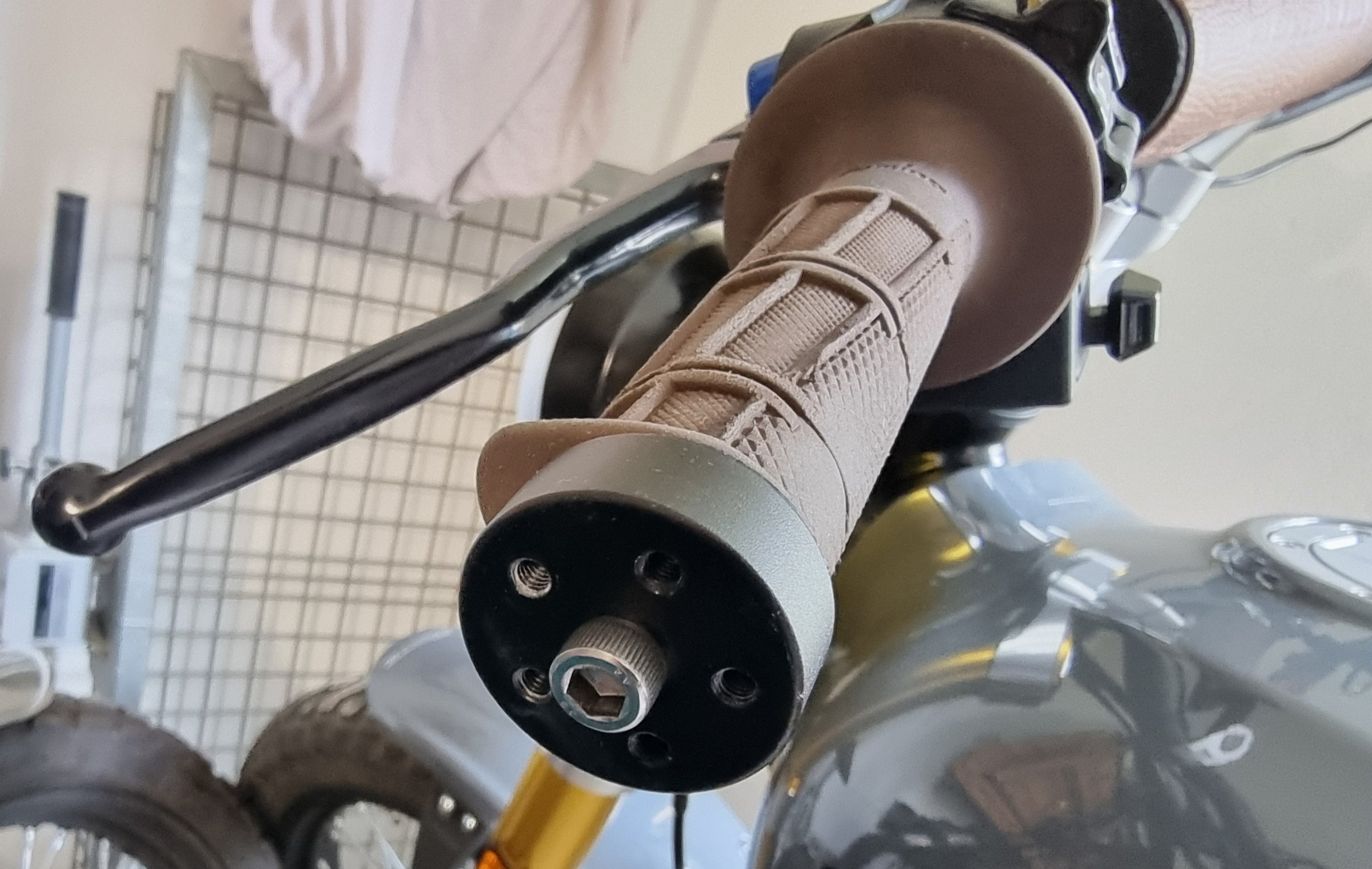

So schaut das aus. Die Metallscheibe stört mich eigentlich nicht, nur steht da jetzt die Schraube über.
Ich denke die Lösung sind einfach neue Griffgummis ohne Loch, oder?

Schraube zwei bis vier Umdrehungen rausdrehen, leichter Schlag mit dem Hammer drauf, damit sich innen die Klemmung löst (Konus, der die "Rückseite" der "Metallscheibe" spreizt), alles rausziehen, neues, geschlossenes Griffgummi drüber, fertig.
Das Leben kann so einfach sein ;).

Nicht ganz. Habe noch nie Griffgummis gewechselt und ich denke mal gerade auf der Gasgriffseite ist da bestimmt bisschen was zu beachten.

Nicht mehr, als auf der linken Seite. Der einzige Unterschied ist, daß das Gummi links direkt auf dem Lenker sitzt, und rechts auf der Hülse des Gasdrehgriffes.

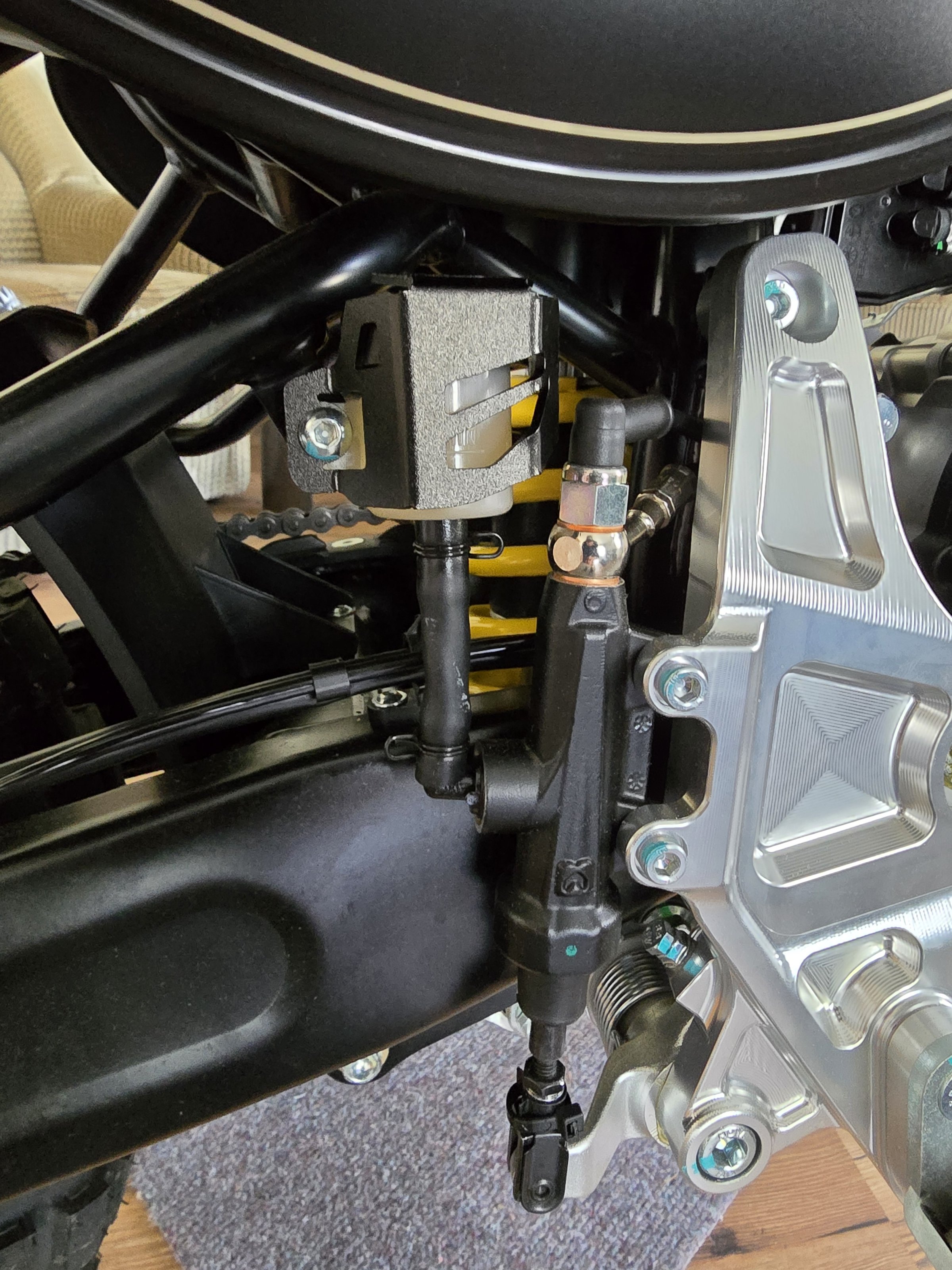

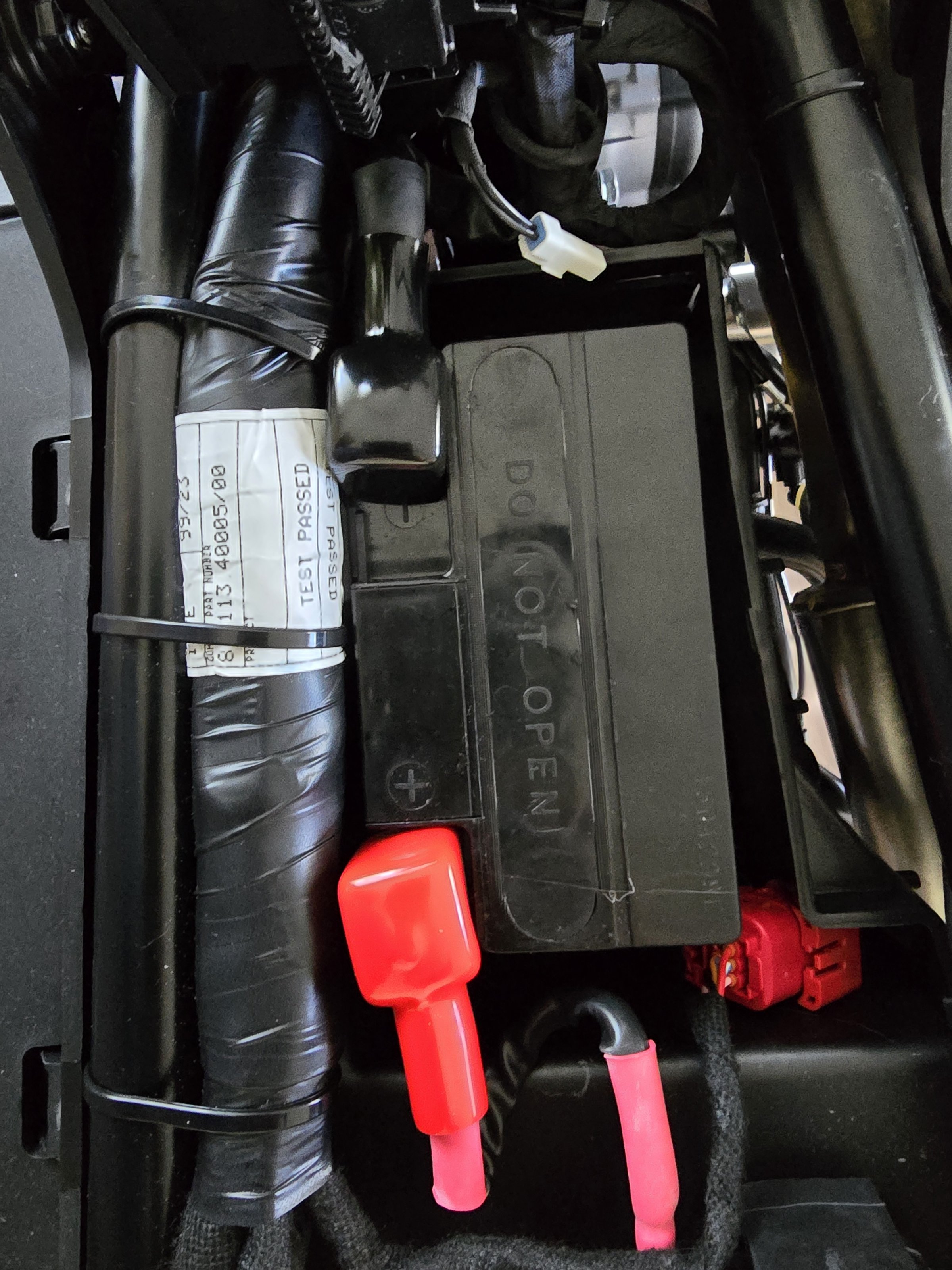

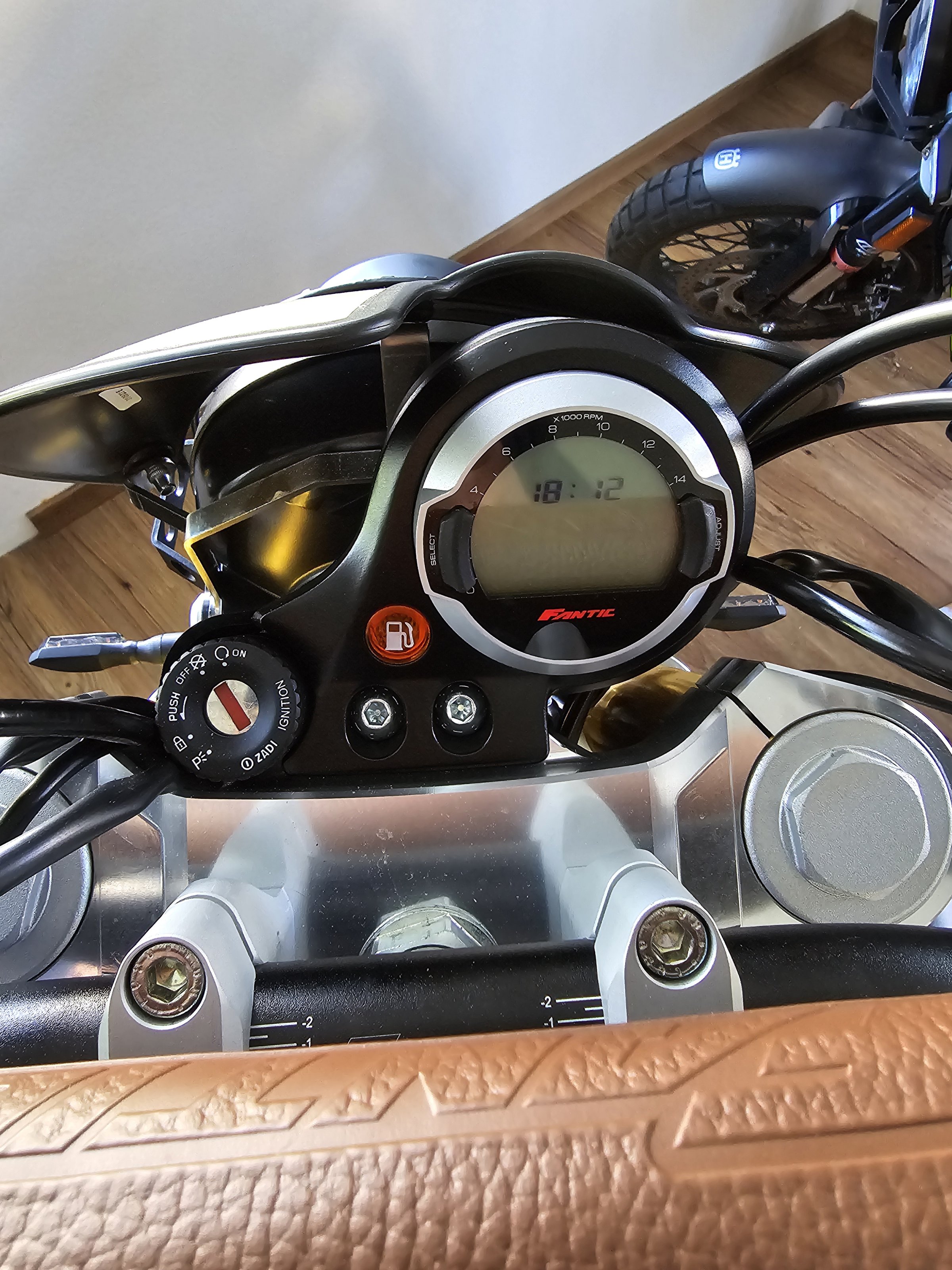

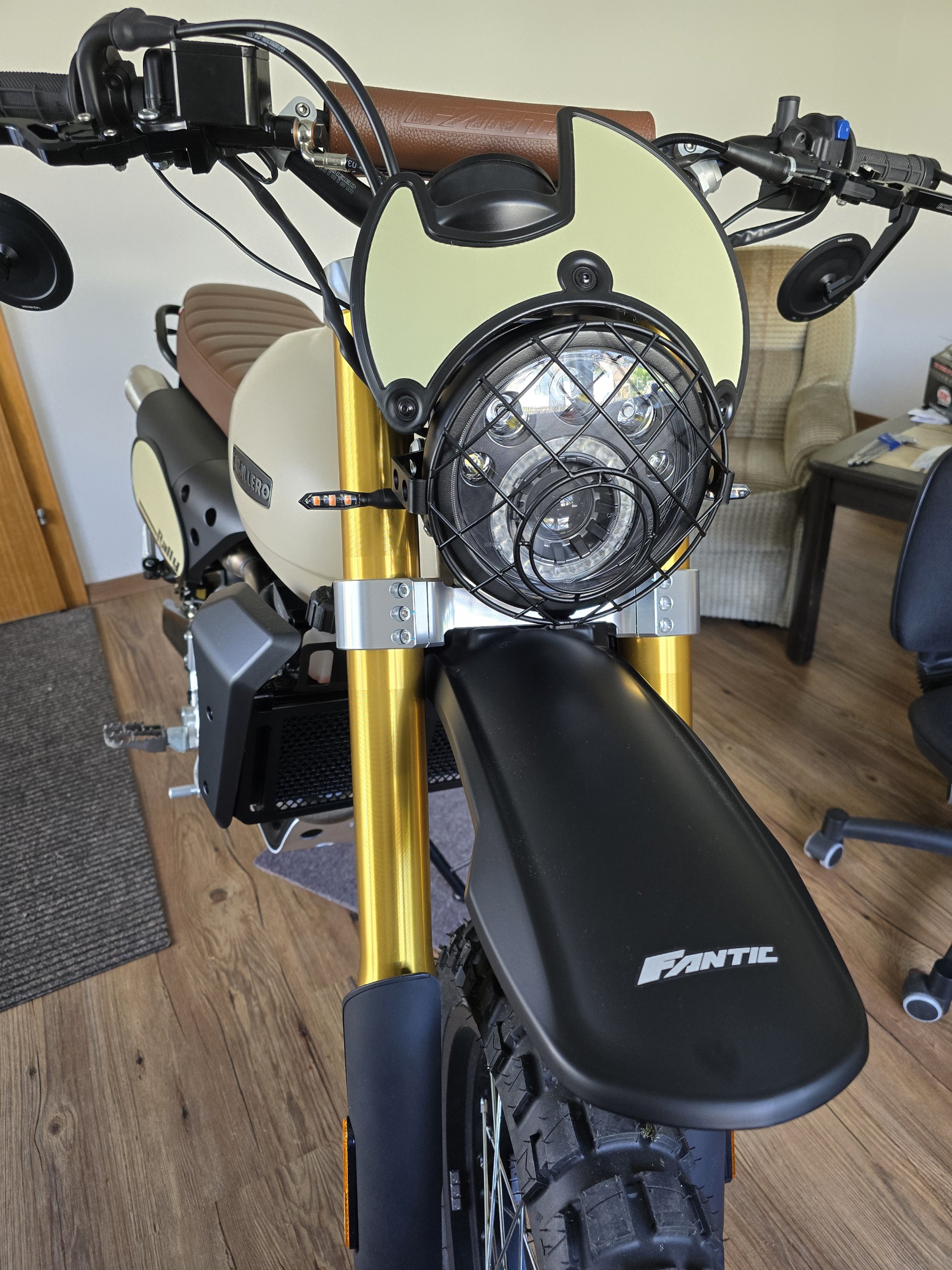

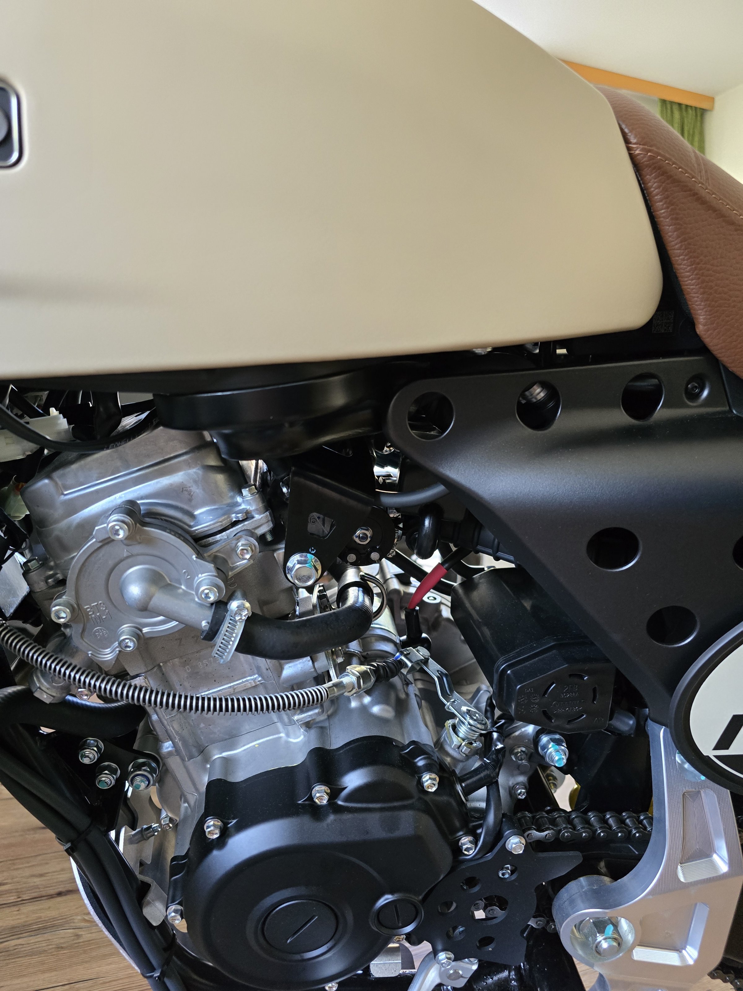

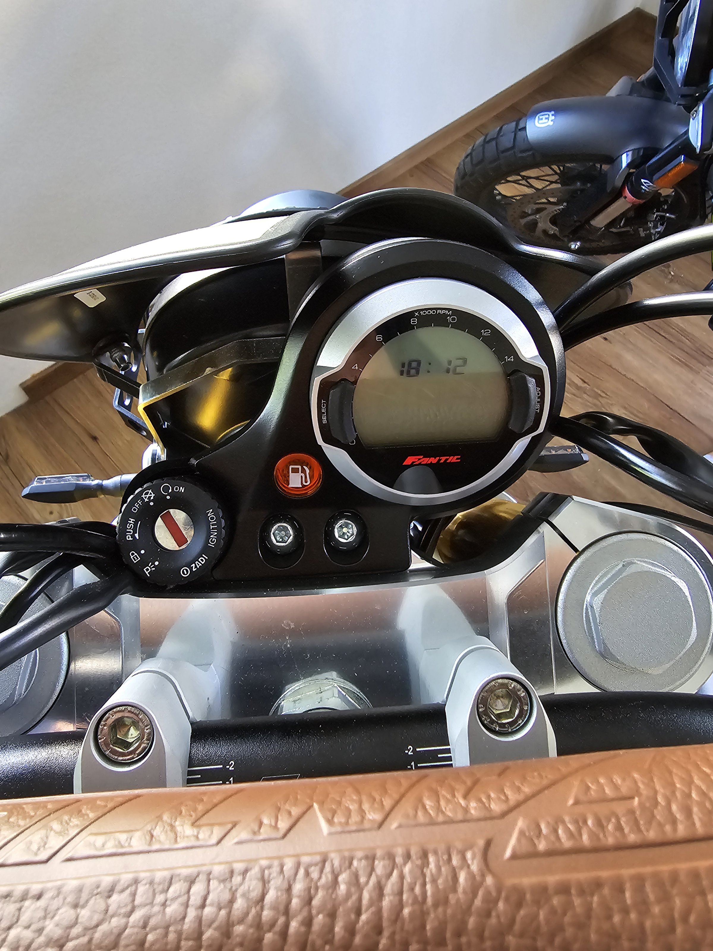

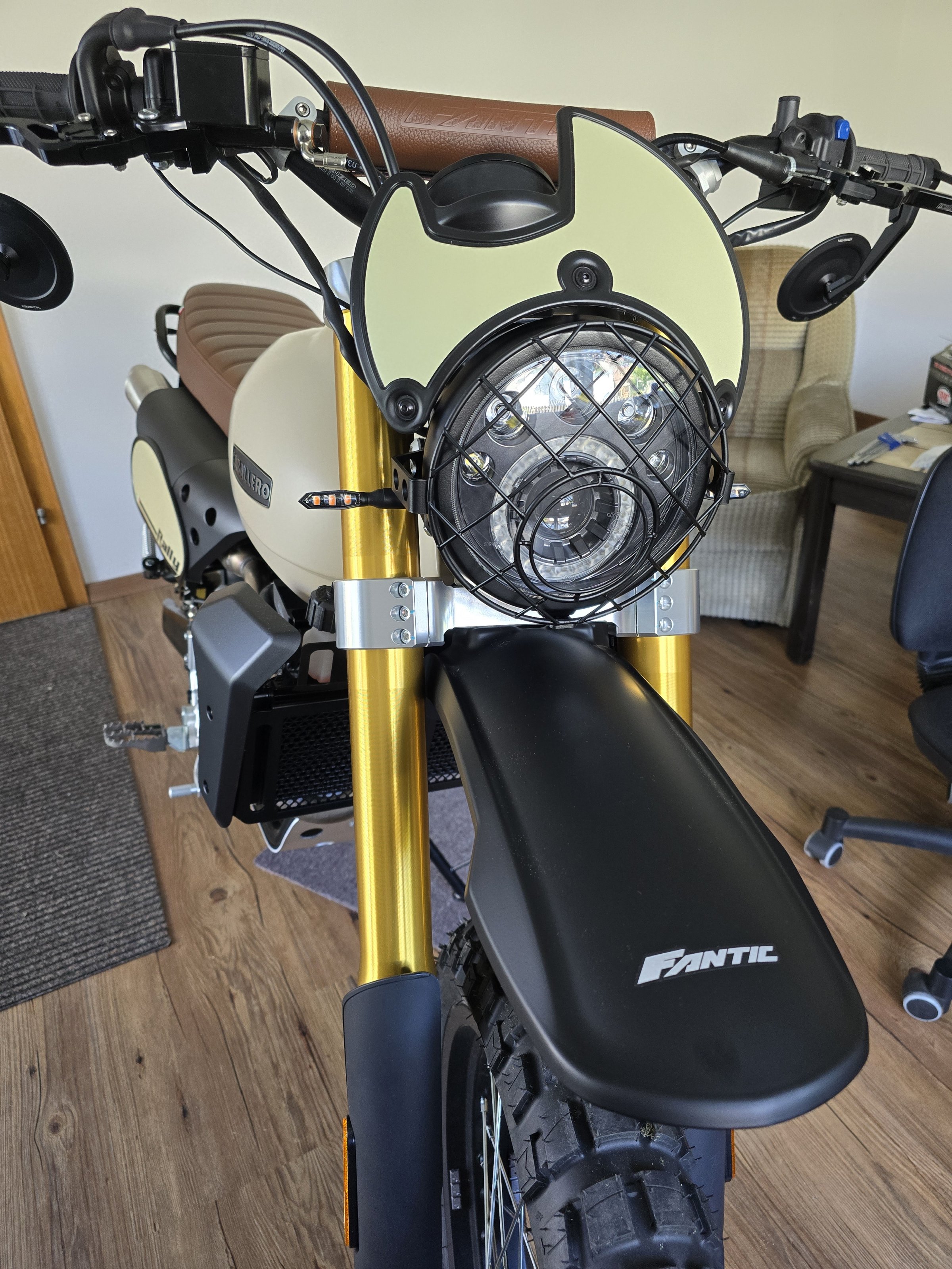

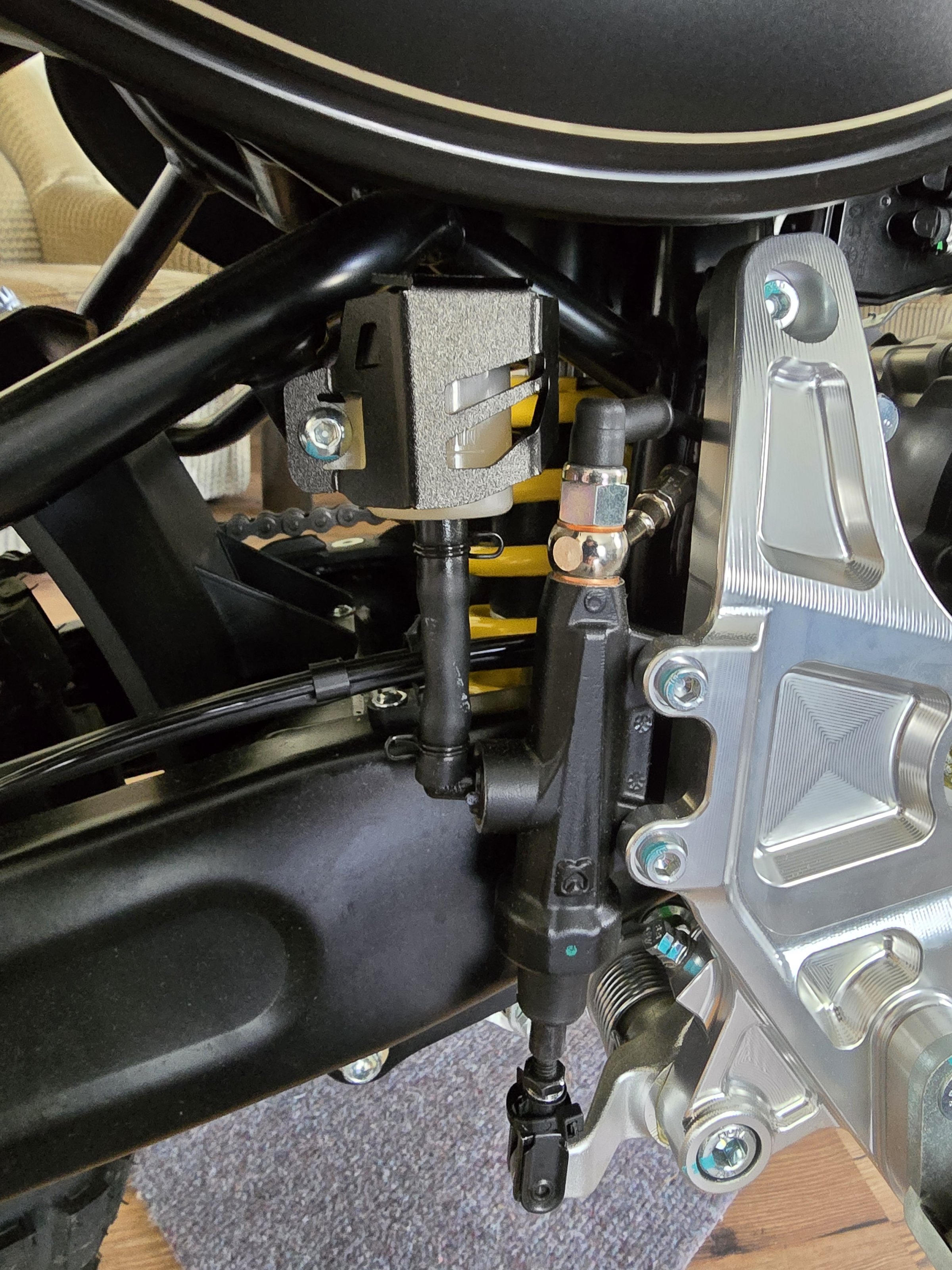

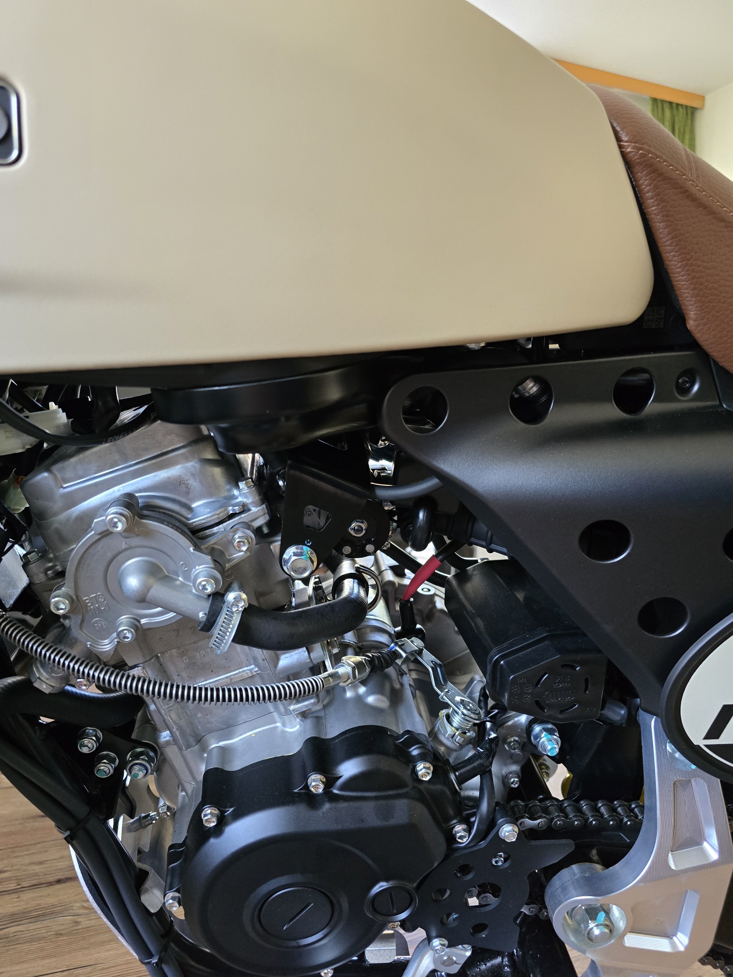

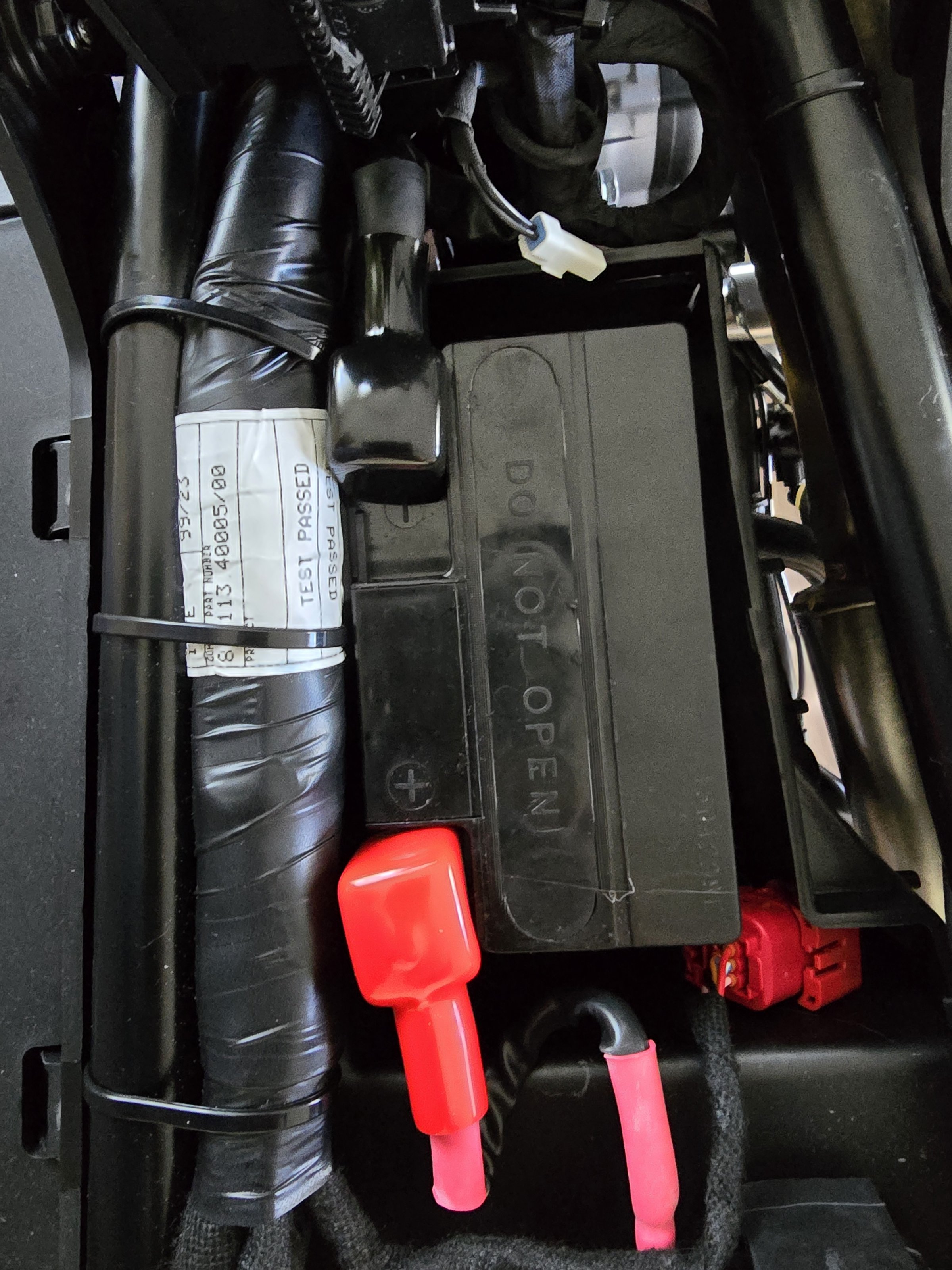

Hallo in die Runde.
Habe wieder mal bisschen an meiner Caballero geschraubt.
Den Lampenring habe ich Schwarz lackiert so wie die Tachoabdeckung. Des weiteren habe ich mir aus Frankreich die Abdeckung für die Benzinpumpe gekauft. Diese wurde gefüllert und auch lackiert. Ausgleichsbehälterschutz von Septar ist da zugekommen und ein Schutz für den Ausgleichsbehälter der Hinterradbremse. Auch die Batterie hat Polabdeckungen bekommen.
