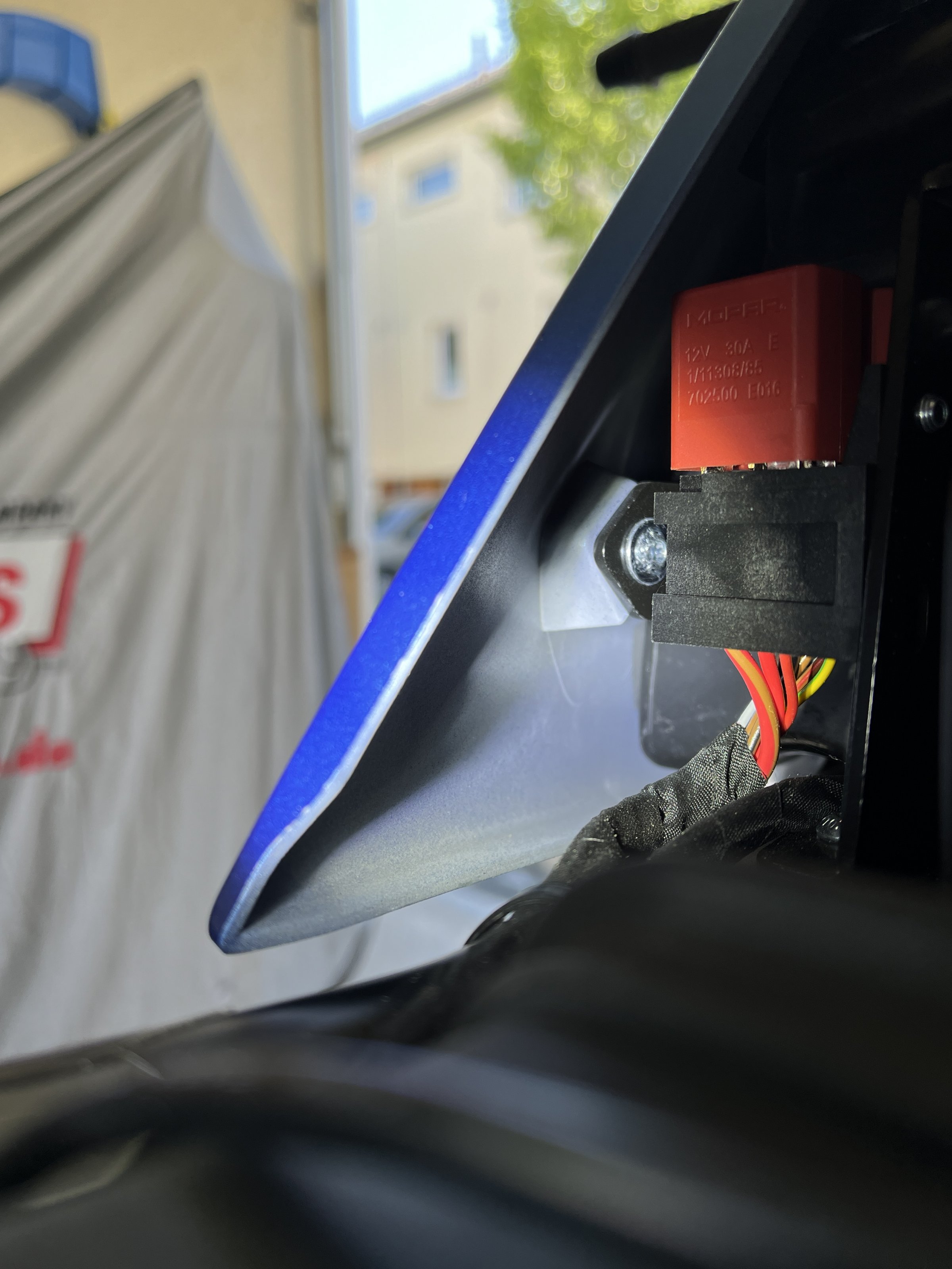

Hallo Zusammen,
ich verzweifel gerade am Abbau der Tankabdeckung.
Den Tankdeckel habe ich ausgebaut. Die Schrauben vorm Lenkkopf und unter den Gummistreifen sowie die vorne unten habe ich gelöst.
Aber wie bekomme ich die unten hinten (siehe Foto) los?
Oder wie habt ihr das gelöst?
Den ganzen Tank abbauen samt Abdeckung?
Aber an die Schraube von der ich vermute, dass sie den Tank hält (die auch den Sitzbankhaken befestigt), kommt man nur ran, wenn die obere Tankabdeckung weg ist.
Bin sonst nicht zu blöd zum Schrauben aber momentan ratlos.
Von Moppedschrauber weiß ich, dass er den Tank schon runter hatte.
Bin dankbar für einen Tipp.

Moin Jens, um die Verkleidungen ab zu machen muß man den Tank hinten nur etwas anheben und dann am besten mit einem Gummi.- oder Holzklotz unterlegen damit man wieder beide Hände frei hat. Dann kommt man an die beiden Schrauben vom Befestigungswinkel der Seitenteile gut dran.
Um den Tank zu lösen kannst Du nach dem abheben der oberen Verkleidung die mittlere Schraube von oben rausdrehn, oder die beiden Schrauben hinter dem ABS mit einem langen Inbus raus schrauben und den Tank komplett mit Haltewinkel anheben. ...mit der zweiten Methode bekommt man den Tank auf die schnelle auch kpl. mit Verkleidung runter ;-)
Wenn Du Bilder brauchst sag bescheid ...
Grüße Achim

Hi Achim, danke für die schnelle Antwort.
Ich kann die mittlere (graue) Verkleidung nicht anheben. Löst sich nicht von den Seitenteilen ohne das ich was kaputt mache :-(
Also probier ich das mit den Inbusschrauben hinterm ABS.
Ich will einen Kettenöler einbauen und muss dafür an die Kabelage unterm Tank und auch Strippen zum Lenker ziehen für einen Schalter des Kettenölers und die Stromversorgung eines Navis.

Also wenn Du an die Kabel gehst, dann machst den Tank am besten ganz runter.
Ist zusätzlich nur der Stecker an der Benzinpumpe und die Benzinleitung. Sprit läuft dann keiner aus, die Pumpe mach dicht wenn kein Strom drauf ist.
btw. ..ist u.a. die Gelegenheit die Kabel am Lenker davor zu legen, die Längen sind alle ausreichend, kostet aber etwas Gedult und Zeit ;-)

Habe jetzt den Tank samt Haltewinkel abgebaut wie von Achim beschrieben (nochmal Danke für den Tipp). Bei Fantic in der Montage möchte ich auch nicht arbeiten ;-)
Schlauch an der Benzinpumpe ging sehr schwer ab. Habe den Tank samt beider Schläuche (Entlüftung und den rechten zur Pumpe) abgebaut.
Wenn der Kettenöler mal drin ist und funktioniert, mache ich Fotos von den Komponenten samt Einbauort.

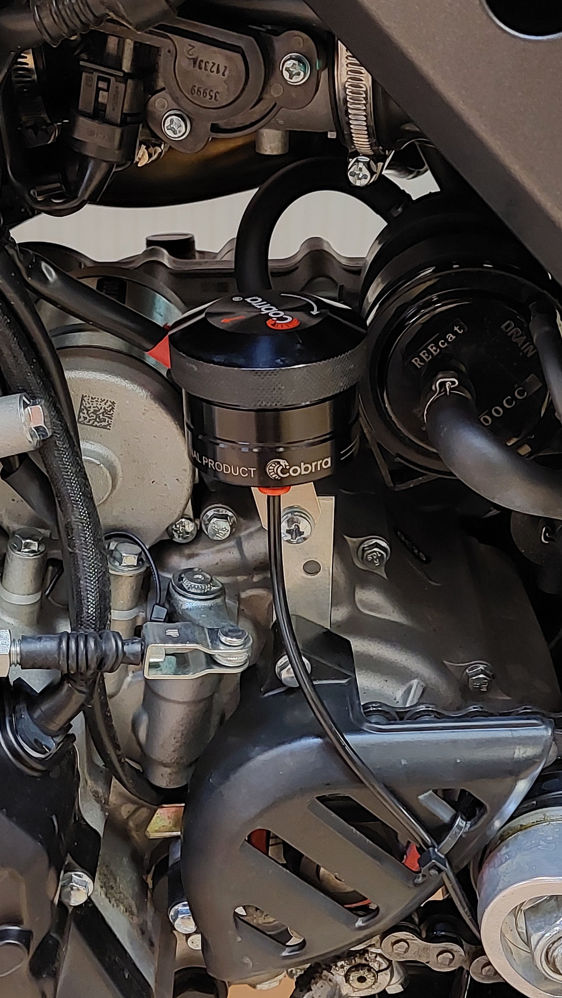

Hab heute auch einen Kettenöler verbaut.
Seit Jahren habe ich den Cobrra im Gebrauch und bin sehr zufrieden damit.

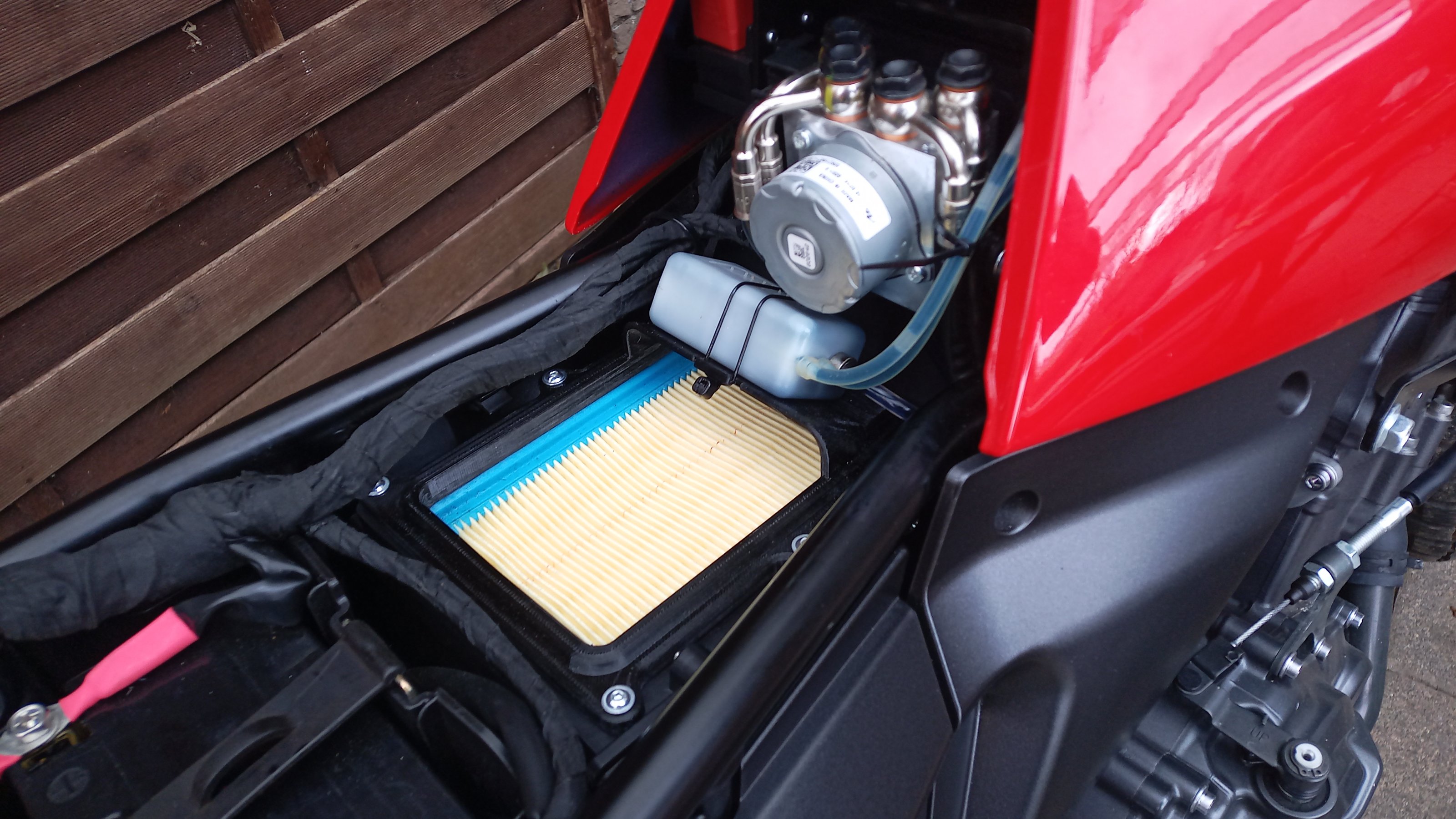

Moin, so ein Kettenöler ist schon praktisch, aber ich hab leider noch keinen gesehn bei dem das Heck kpl. sauber bleibt :rolleyes: ....und wenn ich nach vier Motorrädern mit Kardan nicht zu bequem geworden wär die Kette zu putzen und fetten, dann hätt ich mir auch keinen dran gebaut :lol:
Bei mir ist es das micro V-System von Scott geworden, das passt gut unter den Seitendeckel, und mit einem 60ml Zusatztank muß man sich da erstmal nicht mehr drum kümmern.
Bei der ersten schnellen Fahrt damit hatte meine Sozia allerdings sogar den ganzen Rücken voll Ölspritzer, trotz minimaler Einstellung.
Mit einer Verlängerung am Kettenschutz passt das jetzt, bis auf ein paar winzige Tropfen an Kennzeichen und Schutzblech nach langer schneller Fahrt bleibt das Heck damit sauber. ...die Verlängerung ist 3d gedruckt und wer die Datei zum selbermachen haben möchte kann die gern haben.
