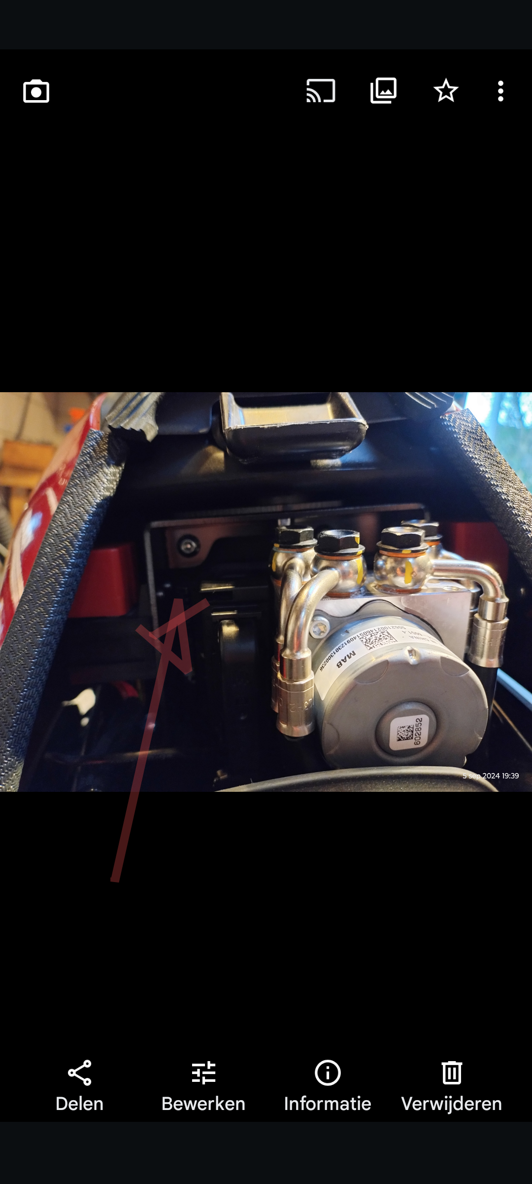

Beim Durchsuchen des Netzes bin ich auf dieses Forum gestoßen. In einer der Nachrichten habe ich etwas von einer „überaktiven Wegfahrsperre“ und einem Software-Update gelesen. Betrifft das vielleicht dieses Problem?
Ich werde das Motorrad demnächst zum Händler bringen, es wäre sinnvoll, wenn ich ihn vorab über eine mögliche Lösung informieren könnte, damit das Problem schnell behoben werden kann. Dann muss ich vielleicht nicht mit dem Bus nach Hause fahren, wenn sie das Problem sofort reparieren können.....

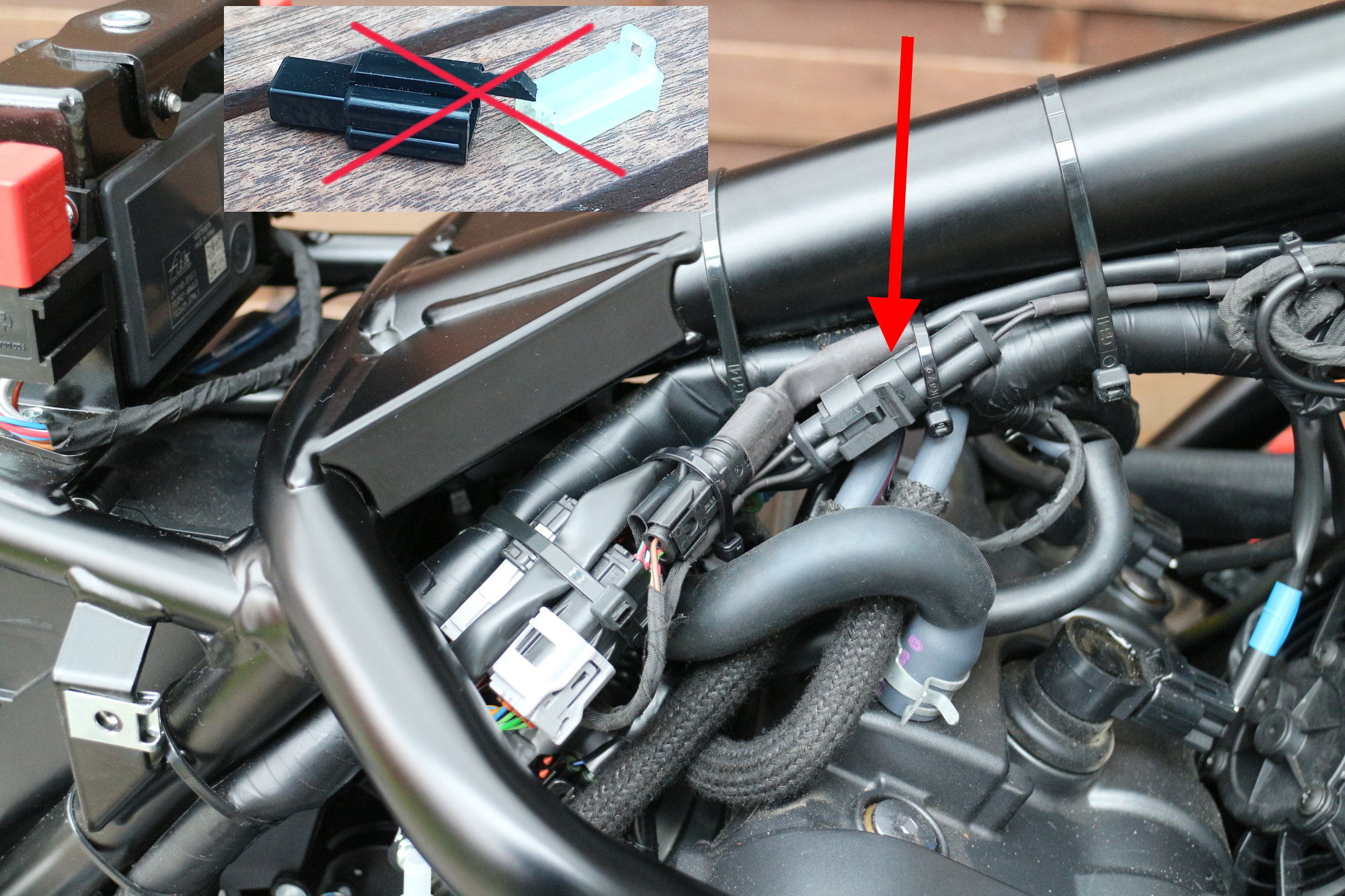

Es muss ein Stecker unter dem Tank getauscht werden. Das macht der Händler auf Garantie. Der orginale Stecker ist ein Wackelkonstrukt und wird durch einen qualtativ besseren ersetzt.

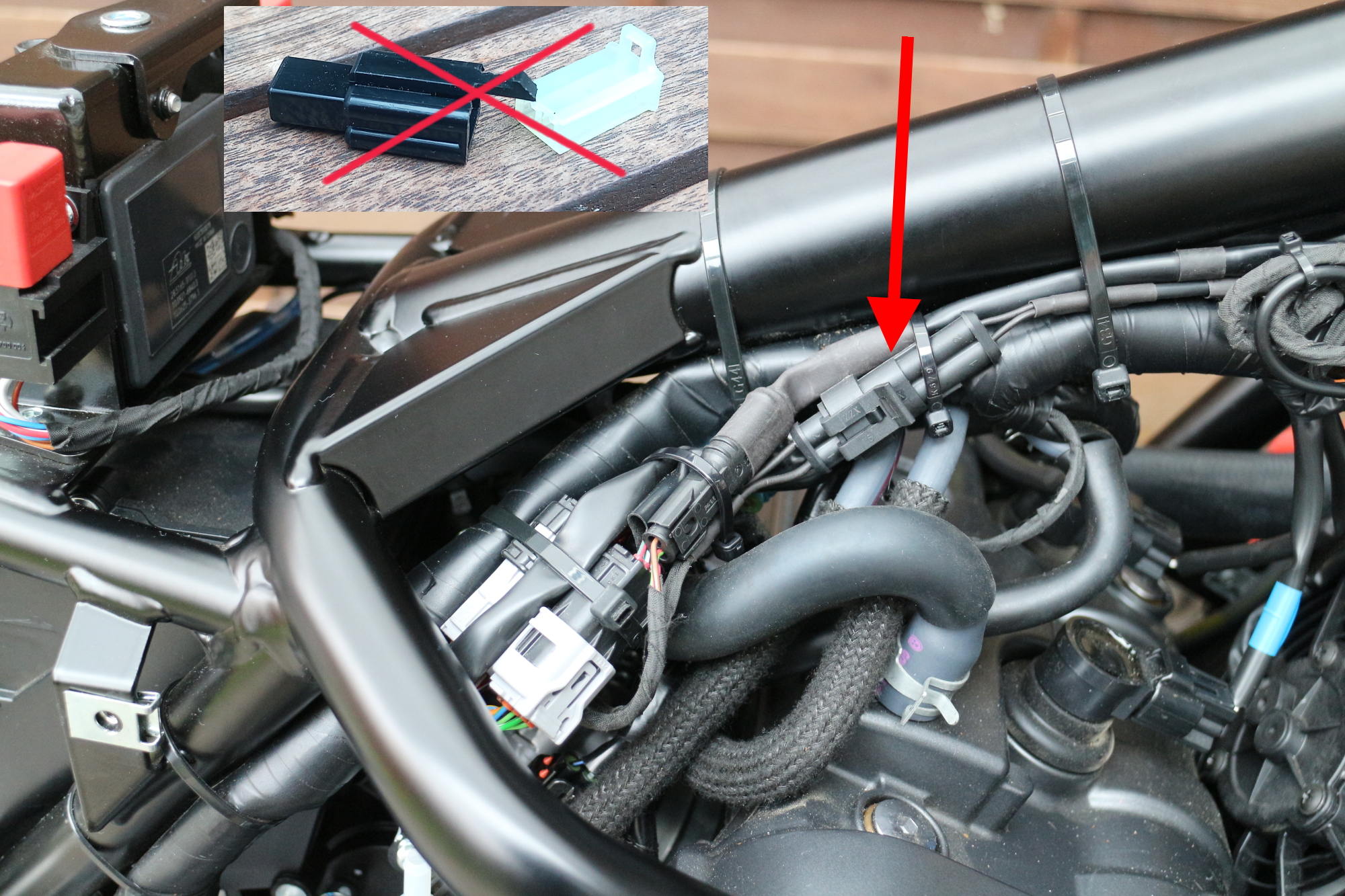

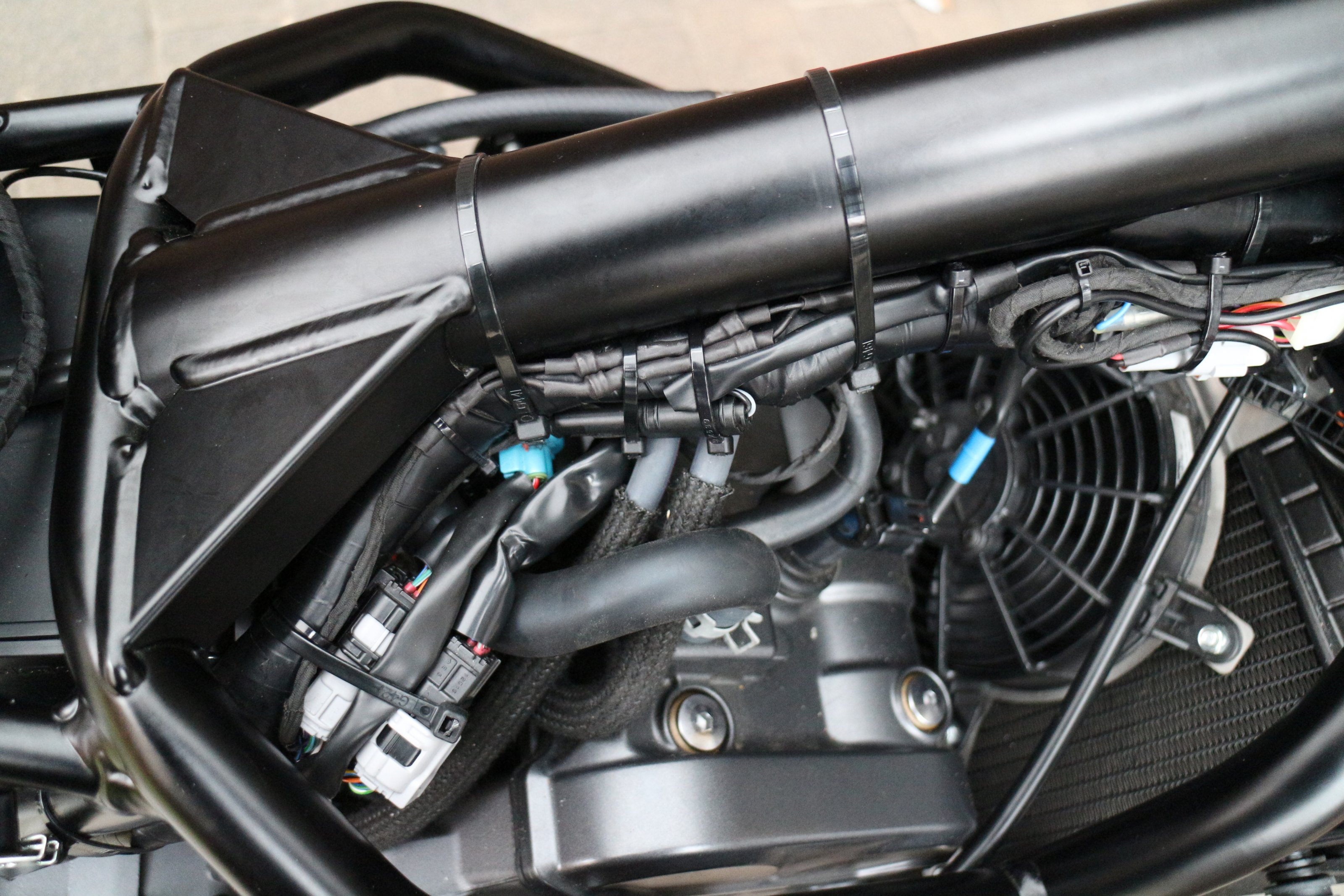

Moin, der Stecker für die Transponderspule sitzt hinten rechtes unter dem Tank. Eigentliches Problem ist wohl das in dem Stecker ab Werk große Flachsteckkontakte offen und eng beieinander verbaut sind. Das wäre bei einer Leitung die eine reine Stromspannung überträgt in Ordnung, aber für eine Datenübertragung, wie hier bei der Wegfahrsperre, ist der nicht geeignet.
Fantic schreibt vor den Stecker durch einen Superseal zu ersetzen, allerdings hab ich selber feststellen müssen das an der Stelle sehr wenig Platz unter dem Tank ist und habe schlußendlich die Superseal Steckkontakte mit Schrumpfschlauch isoliert und das Gehäuse weggelassen. ...die Kabel einfach fest zusammenlöten und Schrumpfschlauch drüber ist auch eine Option ;-)

Fantastische, sehr gute Informationen. Damit kann ich etwas anfangen. Ich habe es nun an den Händler weitergeleitet.
Anhang anzeigen 715582Anhang anzeigen 715584
Grüße Achim

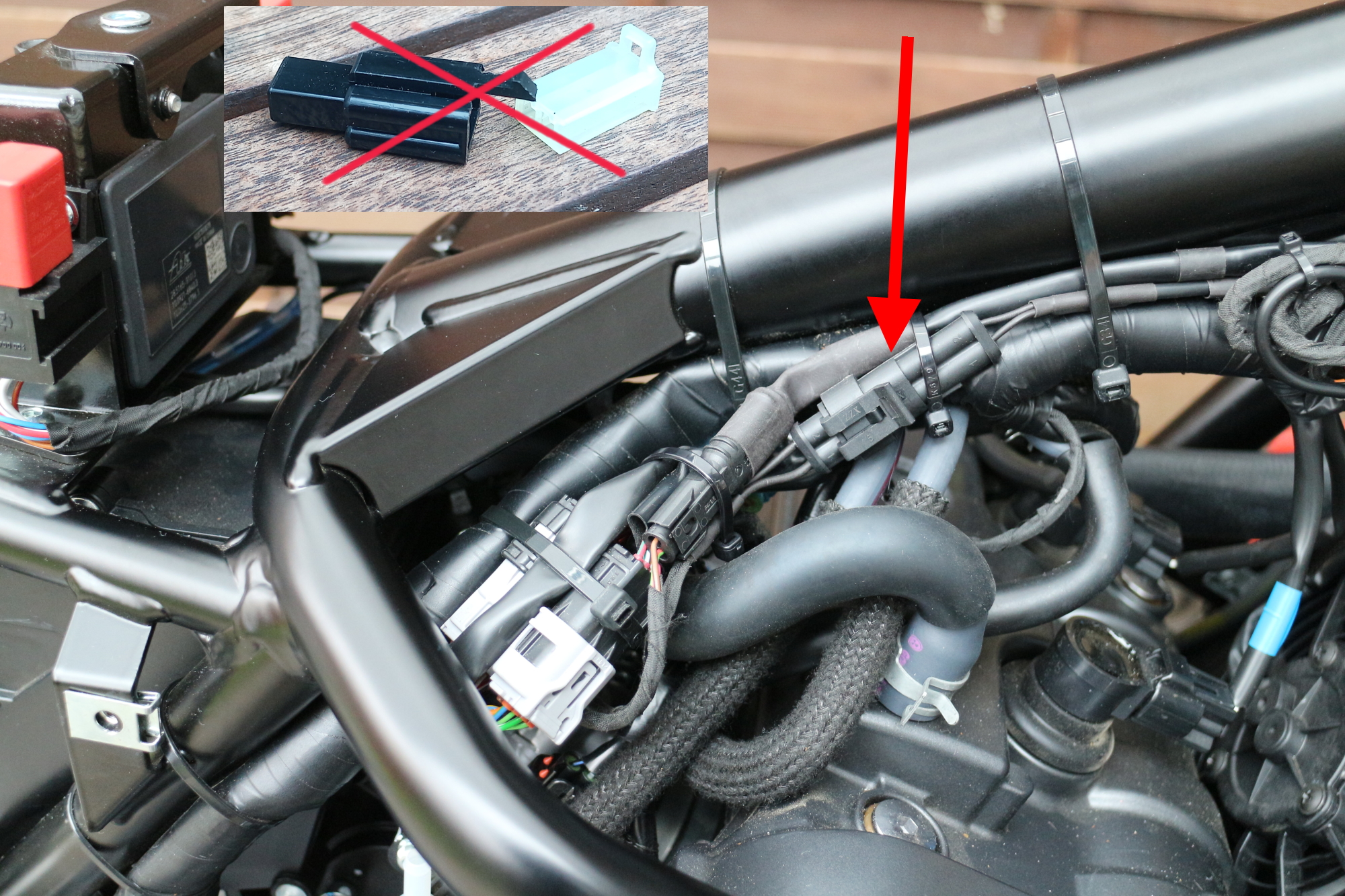

Hallo zusammen
Hab auch gerade den Stecker für die Transponderspule durch eine Lötstelle ersetzt 👍🏻
Ich hoffe mal das es jetzt keine Probleme mehr mit dem Start gibt💪🏻.
Dank dem Tipp von Achim die zwei Schrauben hinter dem ABS Modul zu entfernen geht der Tank komplett problemlos runter.
Somit viel Zeit gespart und schnell umgerüstet.
