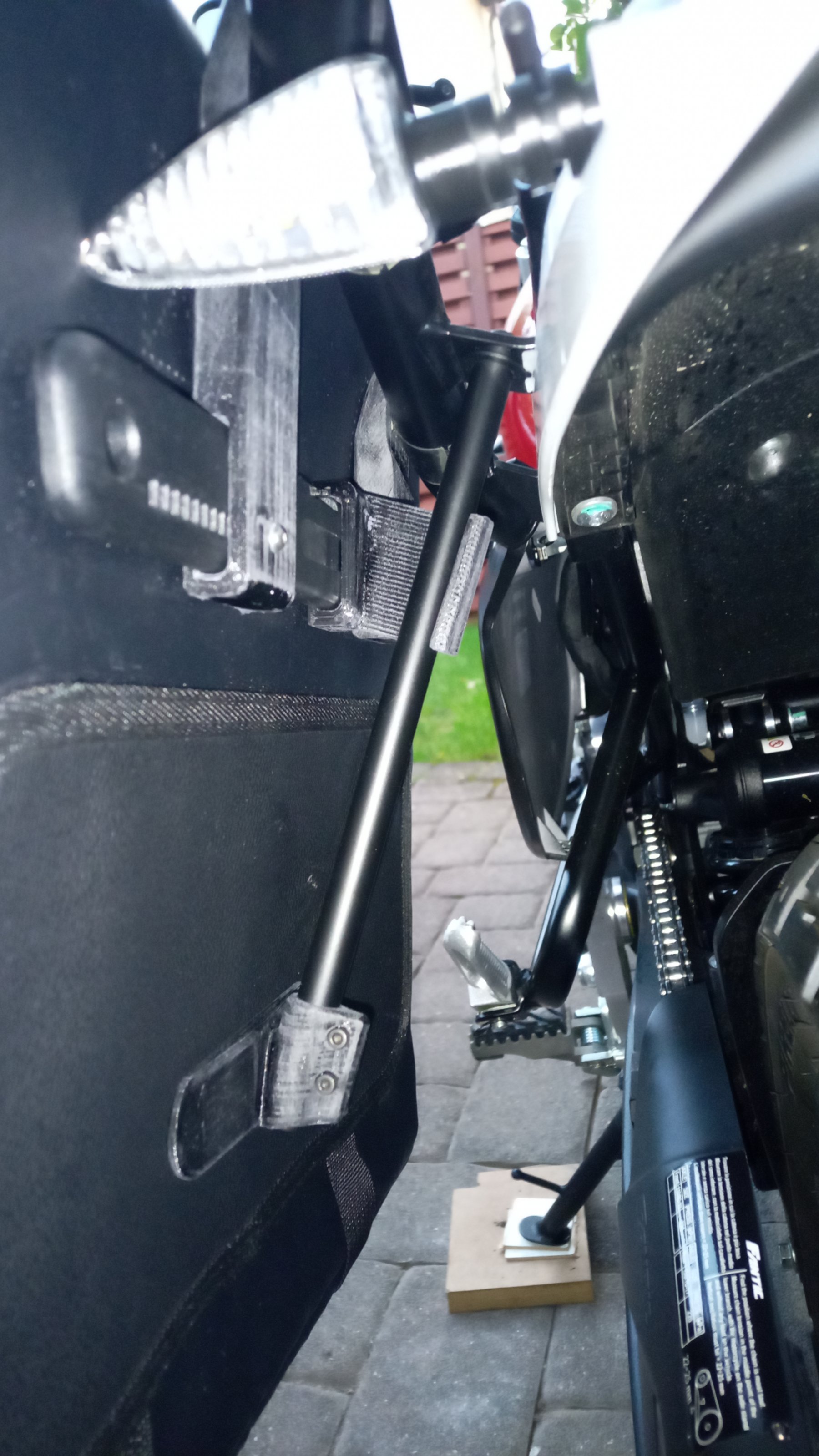

Ich hab mit Abstandshaltern gebastelt und hänge Ortlieb Taschen drüber.
Rechts habe ich den Abstandshalter mit Hülsen 1 cm vom Schalldämpfer weg, links ist er am Griffbügel befestigt.

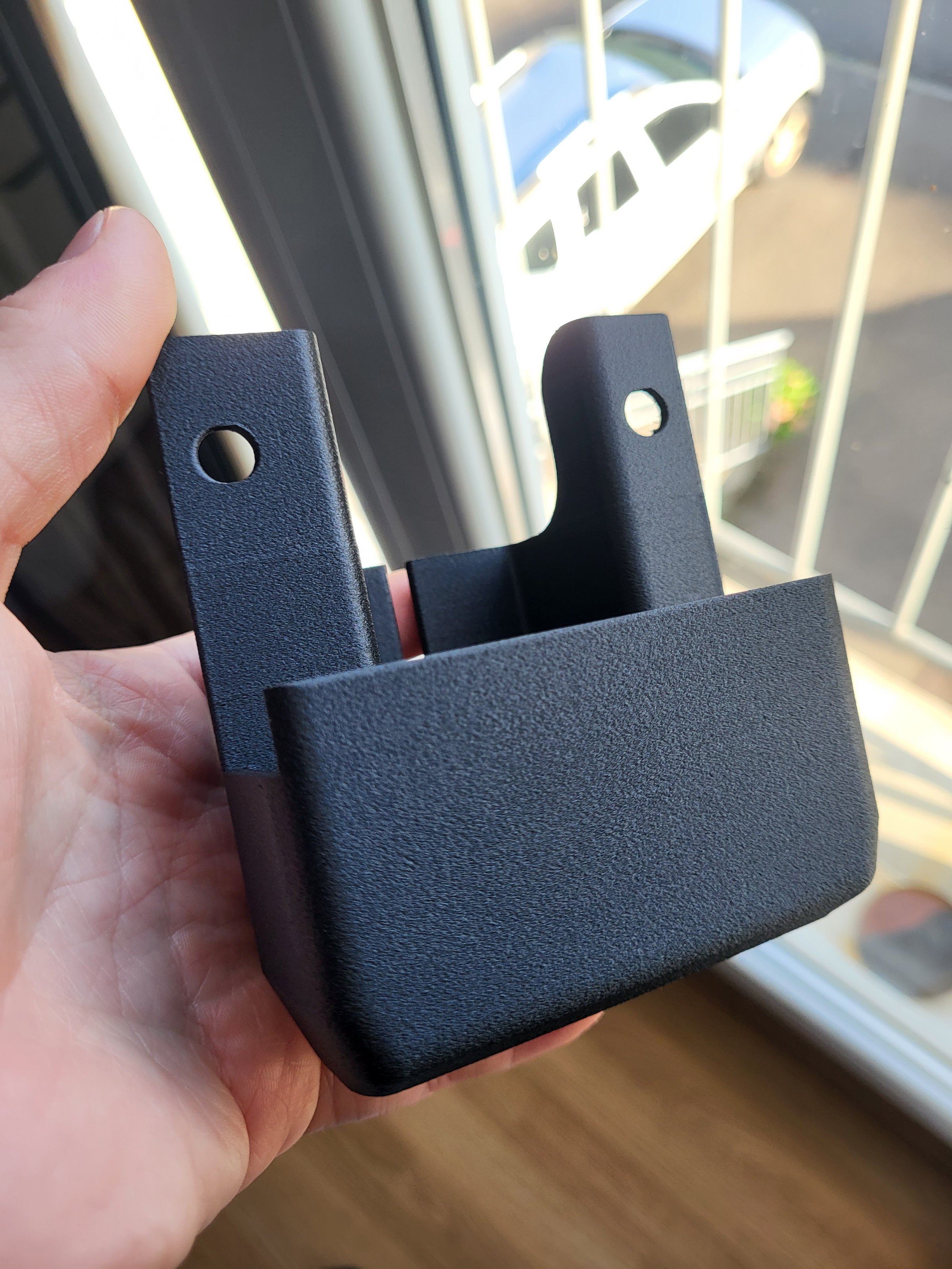

Hab mir jetzt endlich die Abdeckung von Moppedschrauber gedruckt, hab dafür PA12 (Nylon) mit Carbonfasern benutzt. Ziemliches high-end Material und auch nicht geschenkt, druckte aber perfekt, sieht richtig gut aus ohne Bearbeiten und dürfte auch was aushalten. Danke nochmal für das Modell!

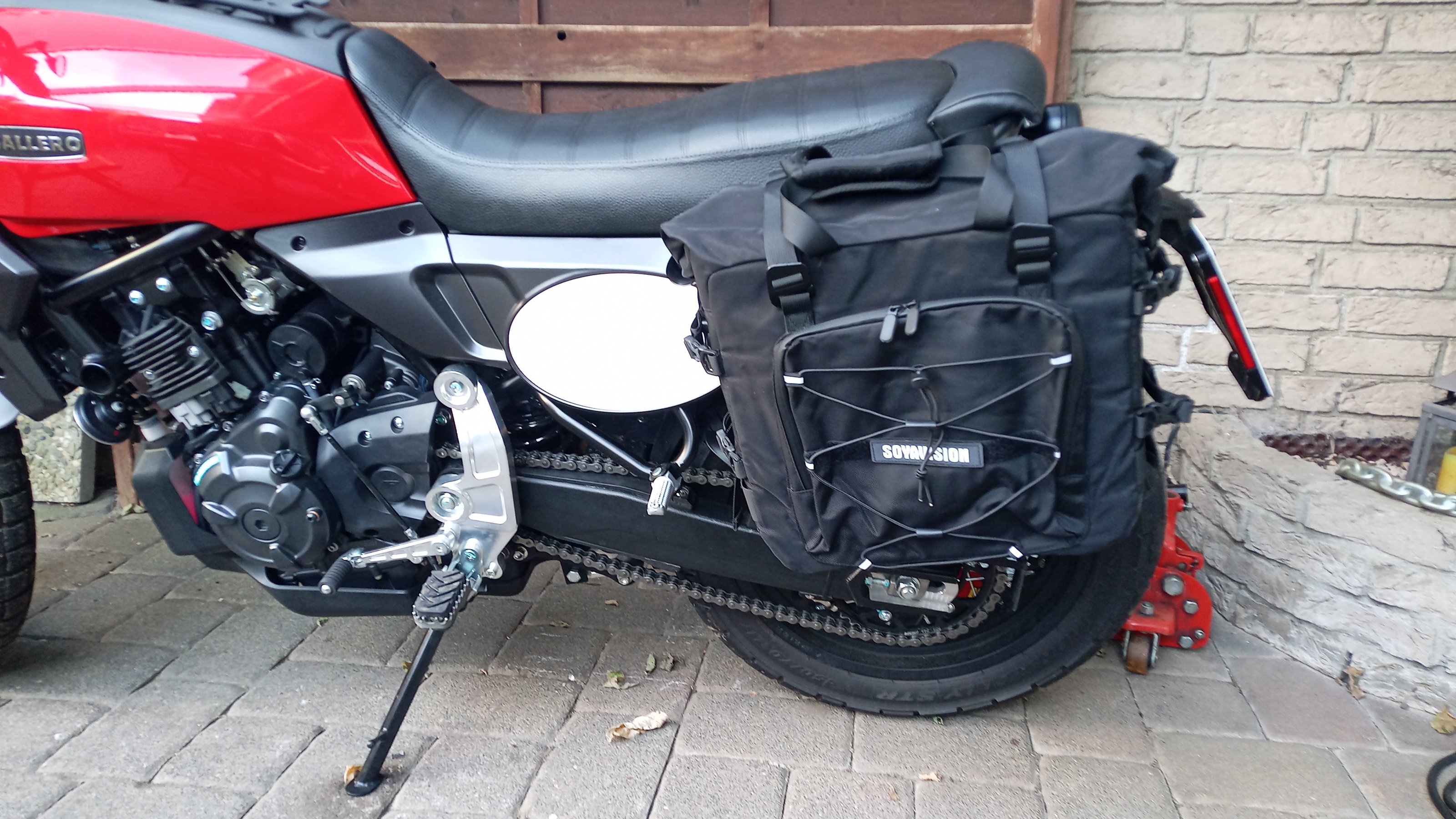

Meine Taschen haben zwar eine feste Rückenplatte, aber nur Gurte zum drüberhängen.
Die Abstandshalter stammen vom einer Triumph T120, ich habe passende Laschen für die Fantic drangebraten, schweißen kann man meine Künste nicht nennen. Mit ist die Funktion wichtig, nicht die Optik. Deswegen sind sie auch nur dran, wenn ich sie brauche.

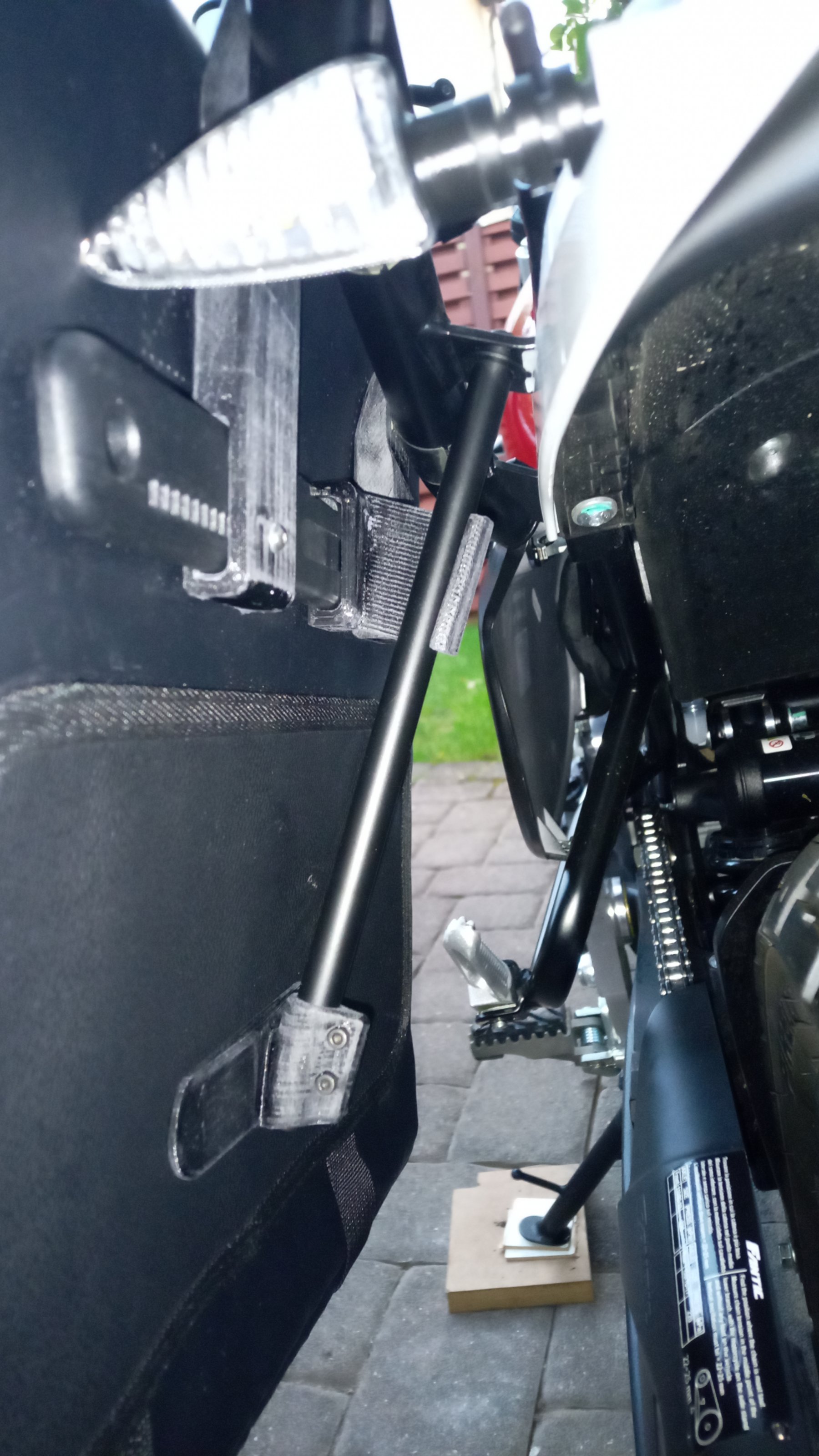

Ich hätte am Liebsten im Normalbetrieb auch nichts dran, höchstens so kleine Grundhalter an die bei Bedarf ein Rahmen montiert werden kann, möglichst schnell und unkompliziert, dabei aber stabil....
Moin, für die linke Seite hab ich ja auch schon länger eine Bastellösung im Einsatz, allerdings ob man sich die Arbeit antut wo es inzwischen funktionierendes fertig gibt, da müsste ich heute nochmal drüber nachdenken ;-)
Aber mal so als Beispiel...

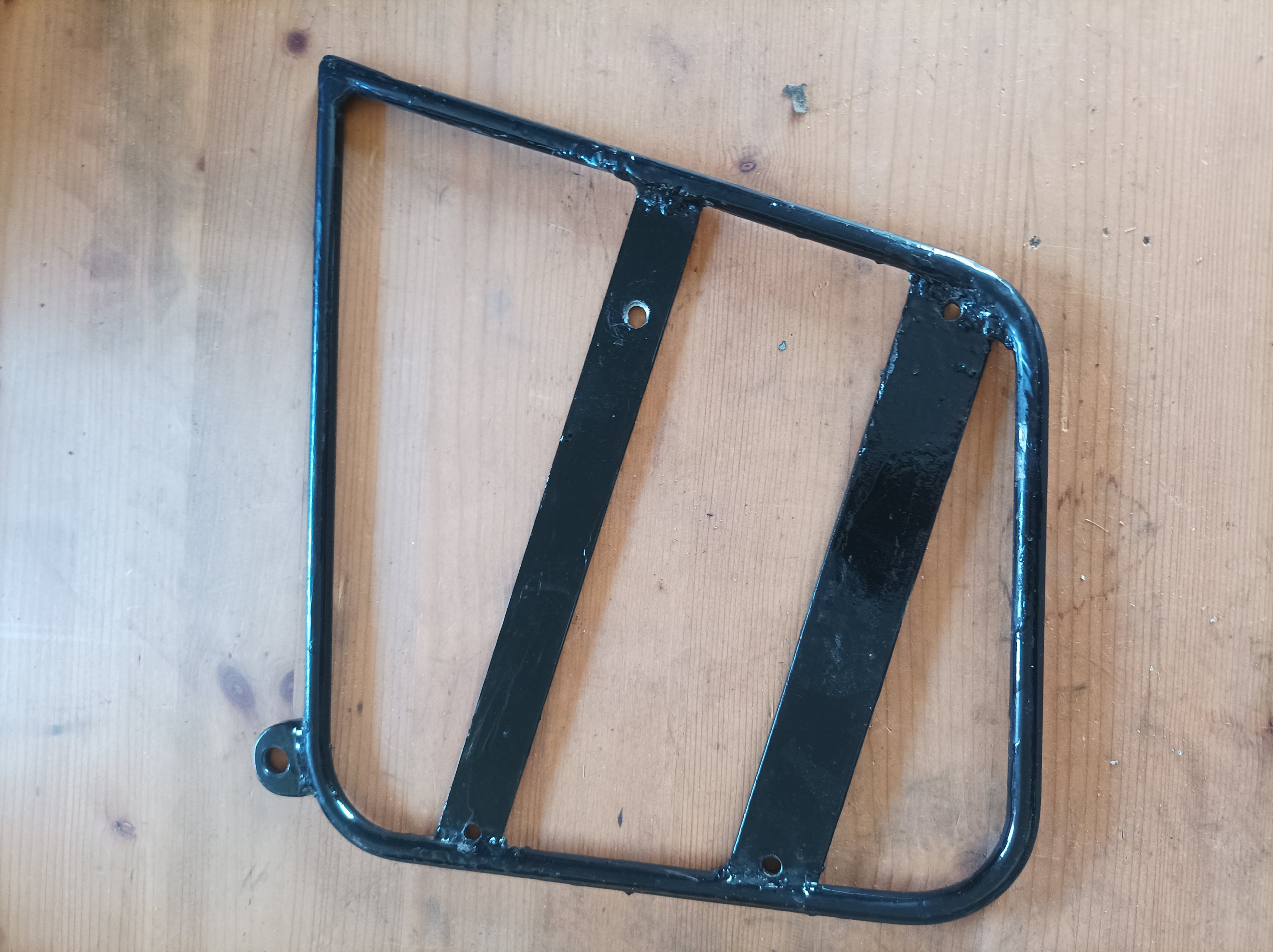

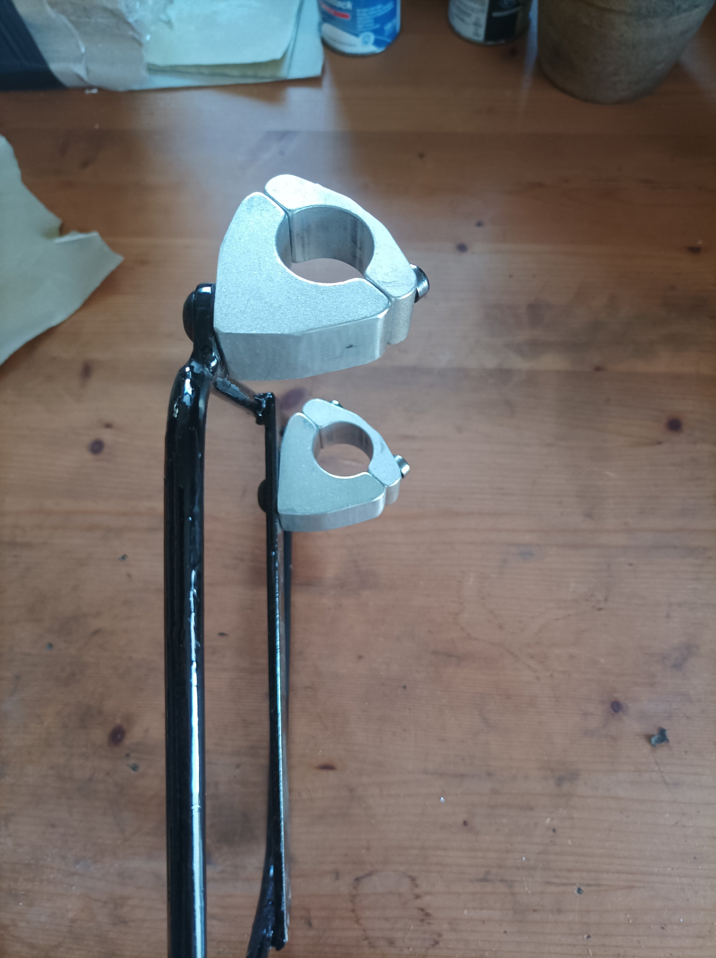

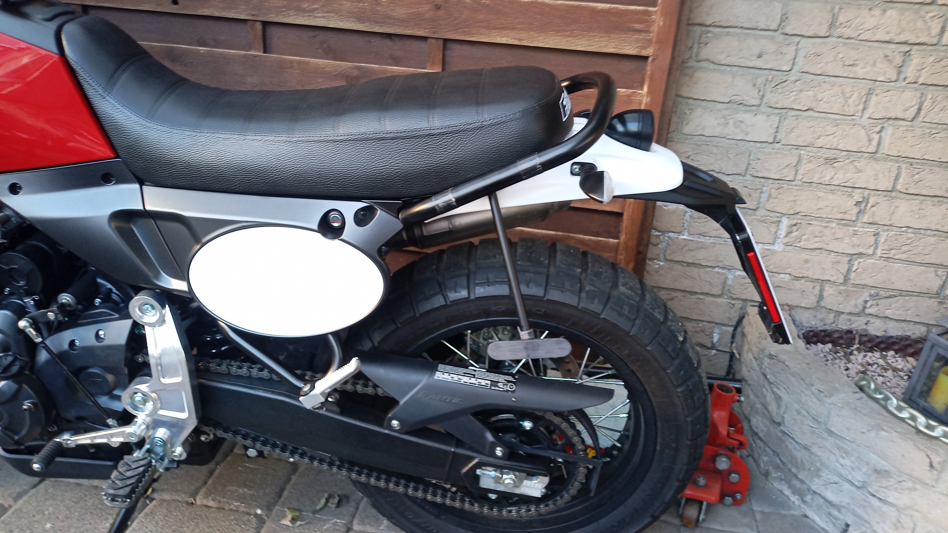

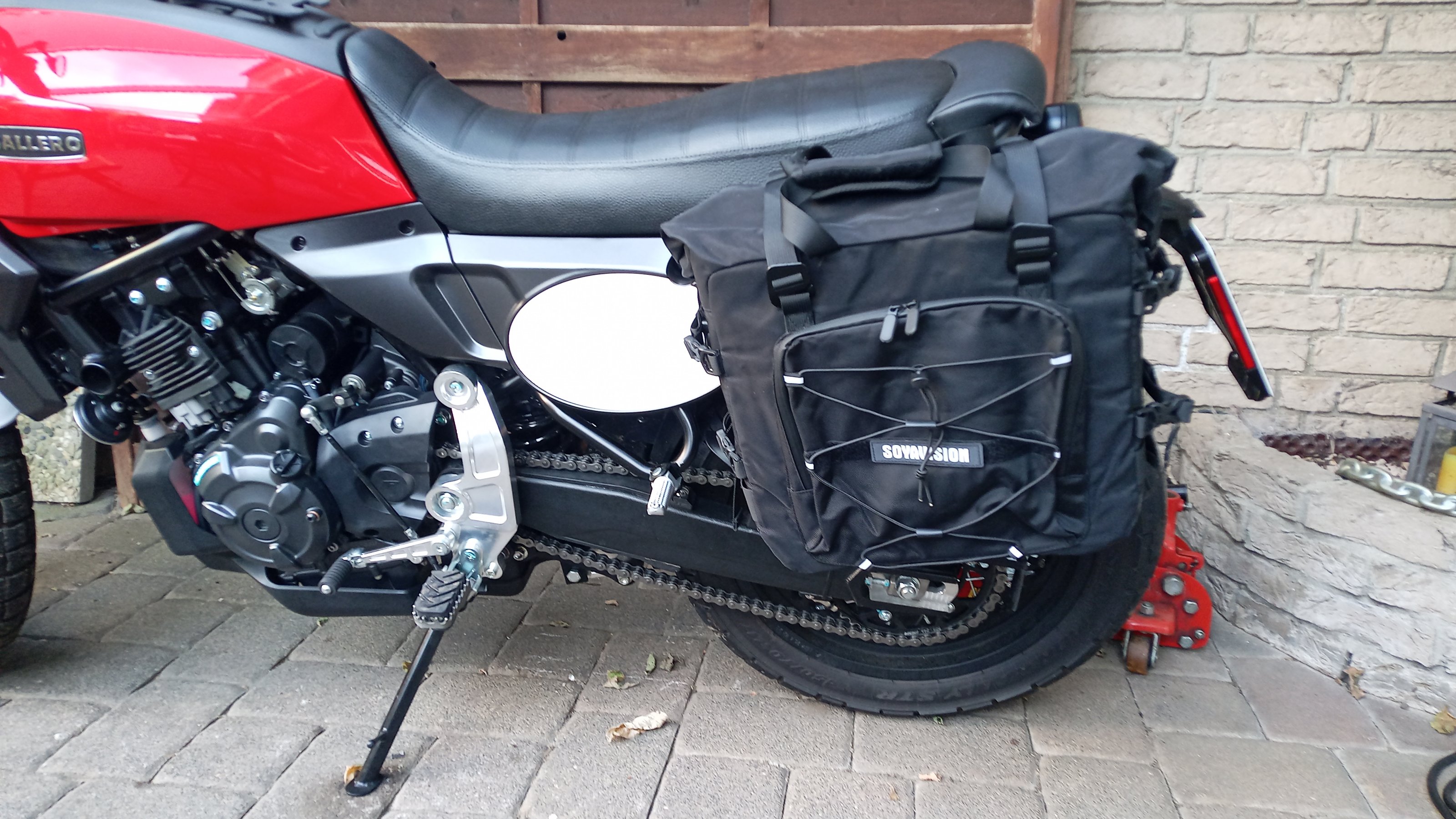

Zum einen weil ich die Bilder von Mopedschrauber nicht sehen kann und zum anderen, weil ich es mal mit meinen Bildern ausprobieren will:
U
uwe3ling
18.11.2023
22

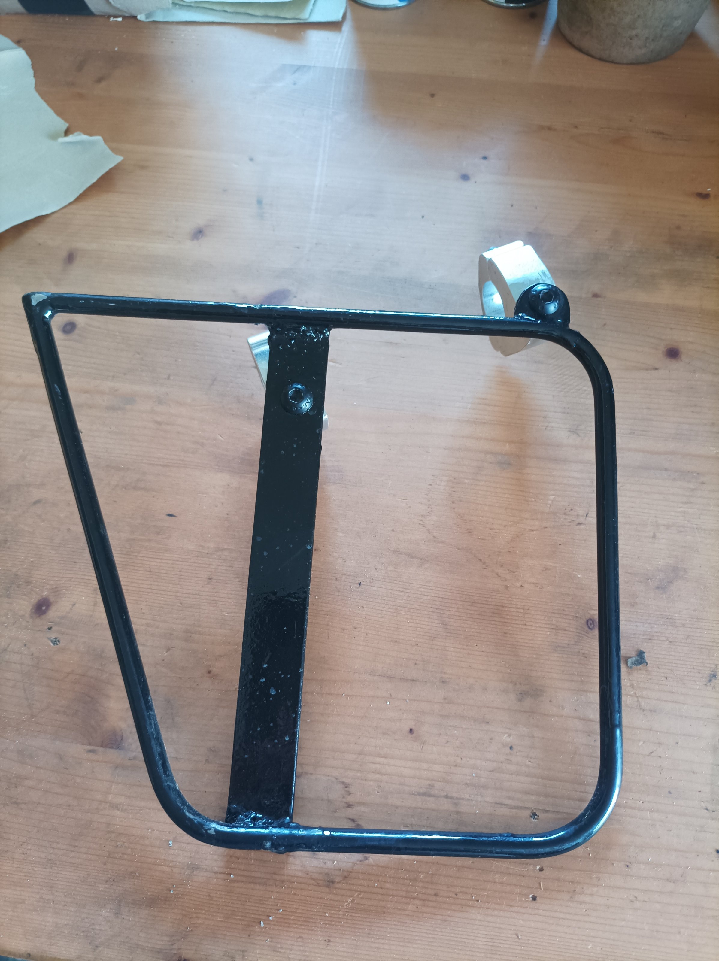

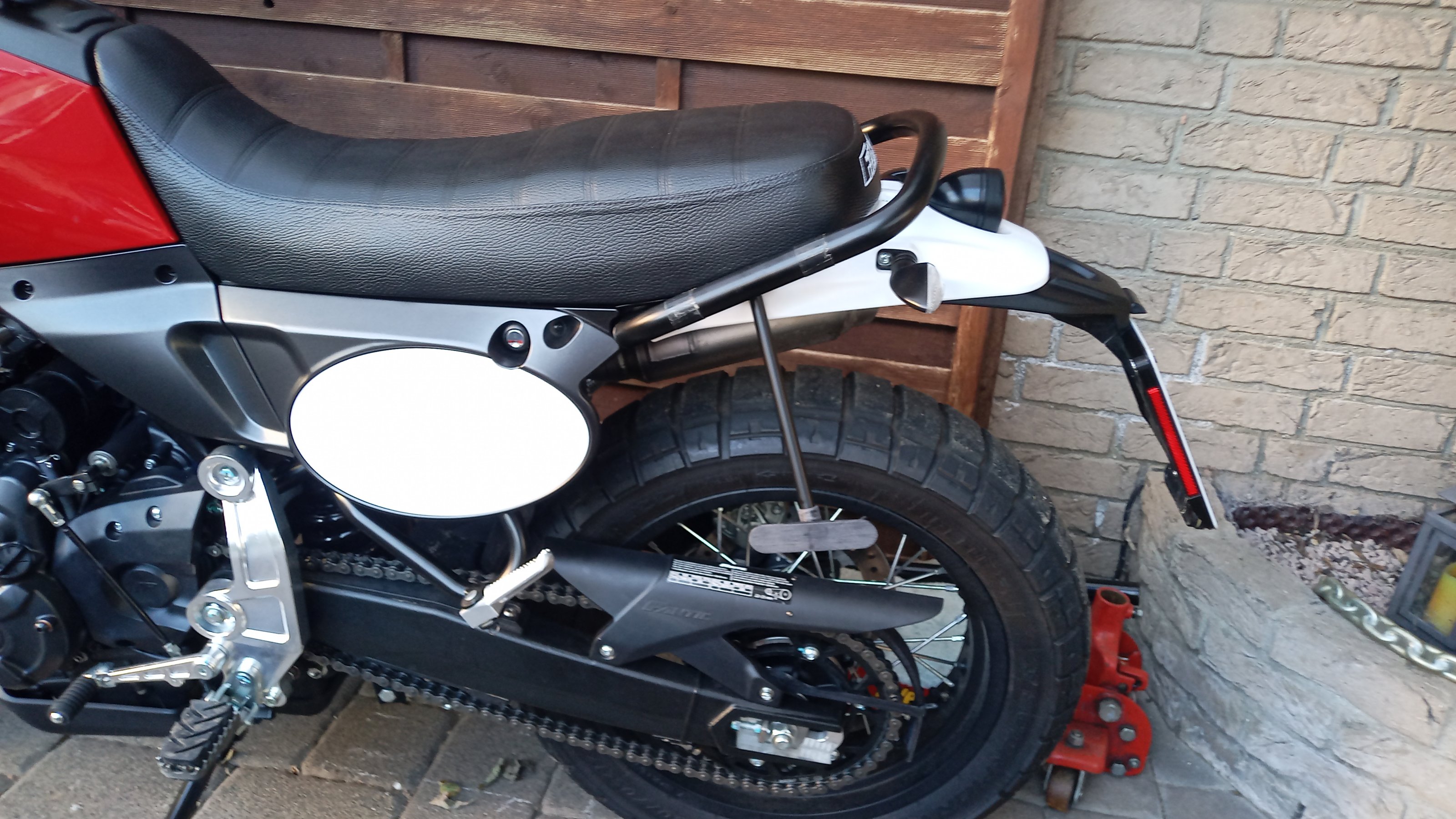

Bei dem Obersten kann man die 4 Löcher sehen, die passen auf die originalen Hitzeschutzbleche. Mit Hülsen habe ich 1cm Abstand.
Das 2. Bild zeigt die Klemmen, die an den Haltebügel passen. Fahrradzubehör zur Lenkererhöhung, die ich zurecht gefeilt habe.
Auf dem 3. Bild sieht man die Position am Moped. Das Ding ist in 2 Minuten dran, die andere Seite ist Fummelei.
Nicht schön aber einzigartig. Und es funktioniert. Man kann da vielleicht auch was dranhängen, aber an sich dienen sie nur dazu, die Taschen in Position zu halten.
