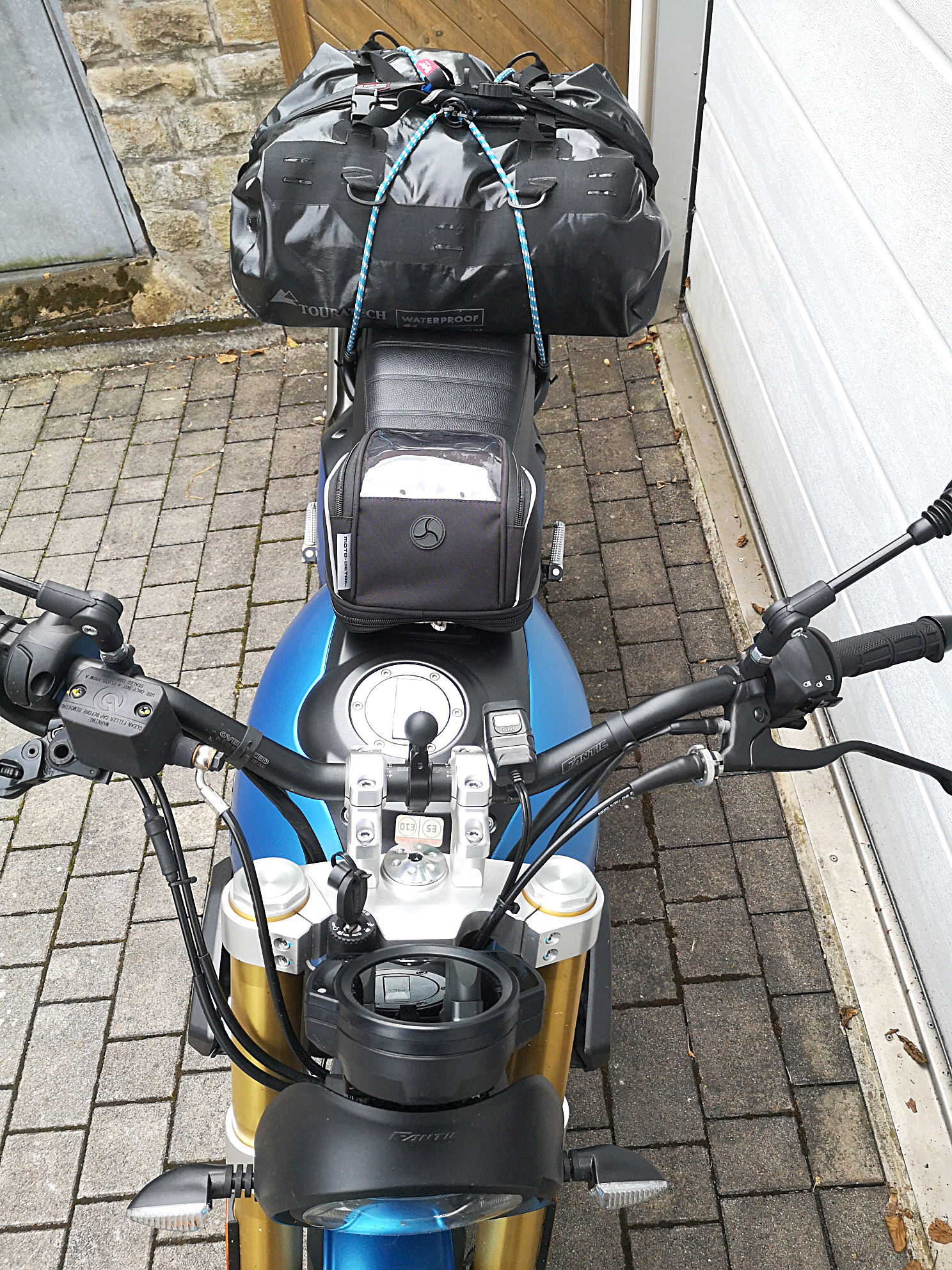

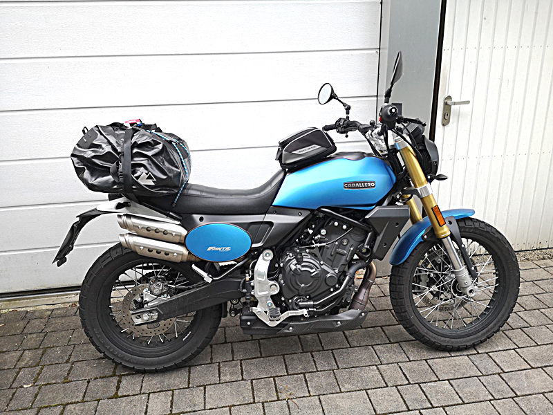

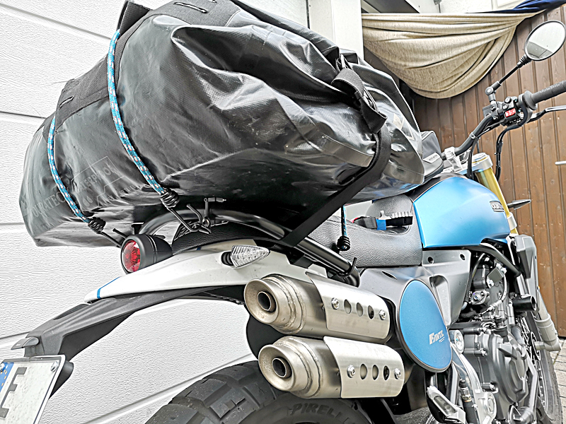

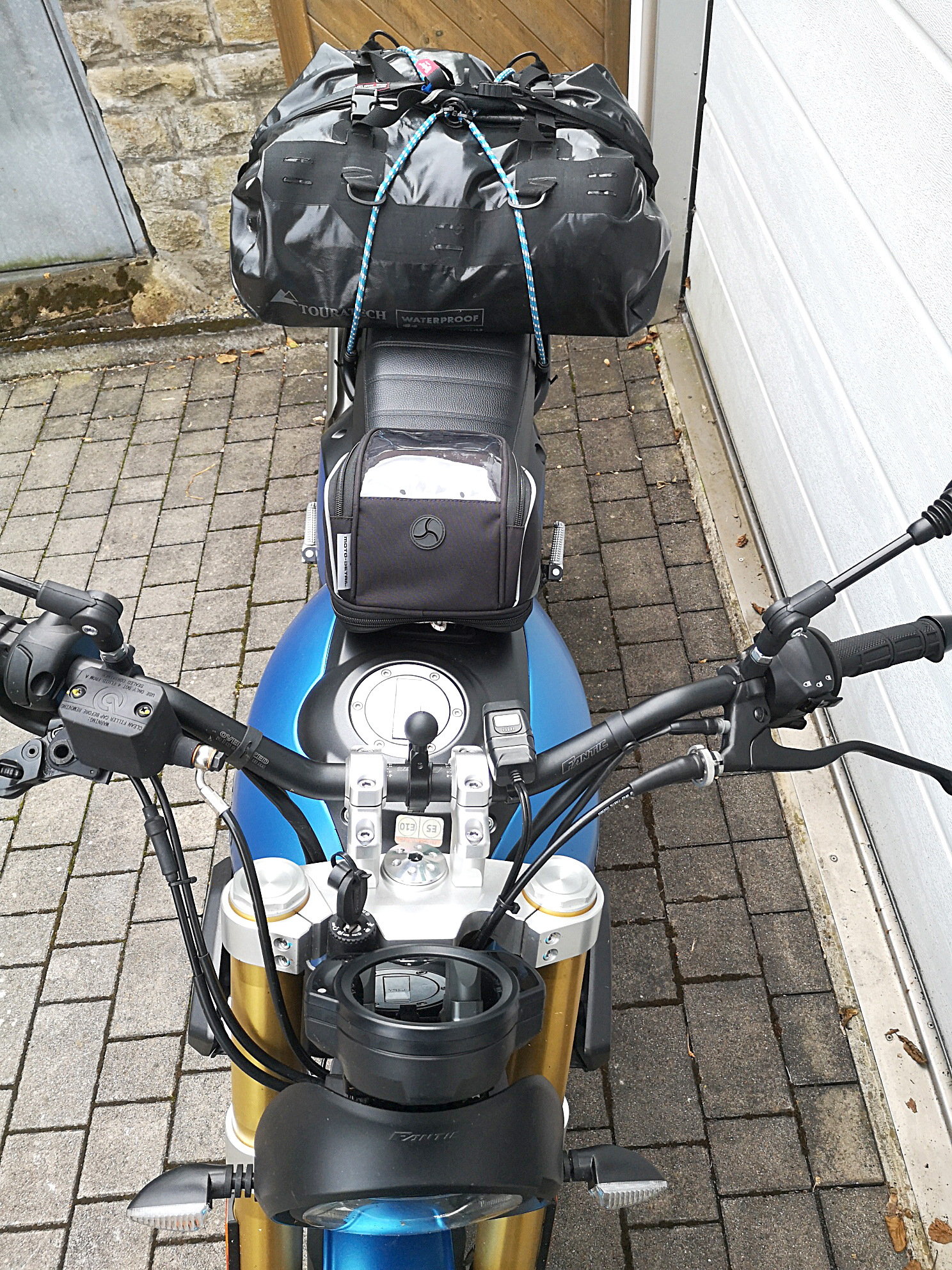

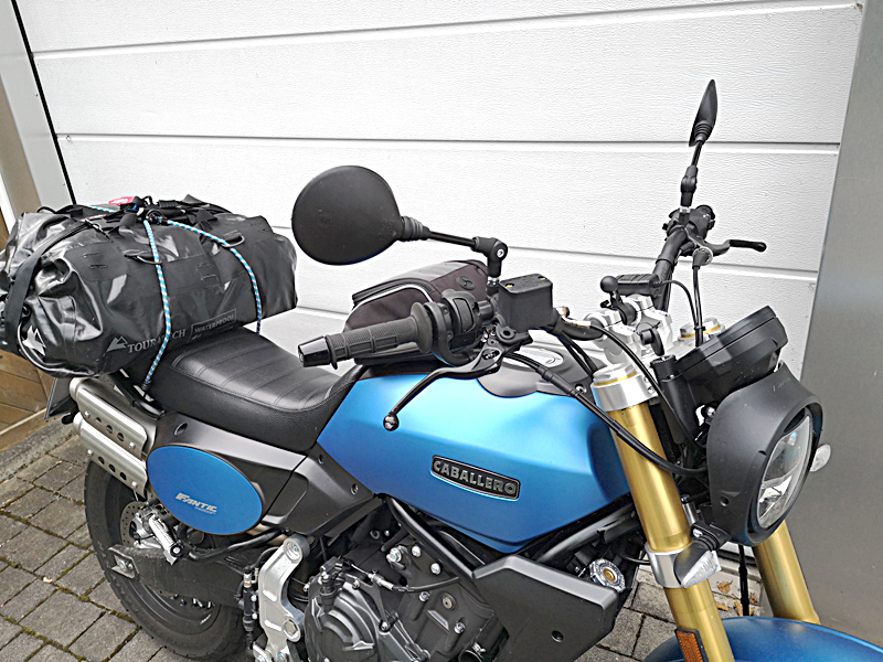

Bezüglich meine bevorstehenden Tour, habe ich mir mit der Gepäckrolle (Preiswert ,Leicht, flexibel und wasserdicht) was mit Spanngummi und sehr guten Lastengurt (Magma6) eine einfache u. sicheres Verzurren der Ladung gebaut .
Hab mir hinten zusätzlich zwei Rohr-Klemmösen zur besseren Fixierung /-Besestigung gebaut.
Testfahrt: der Platz ok und nix rutschte, also es geht auch ohne Gepäckträger.

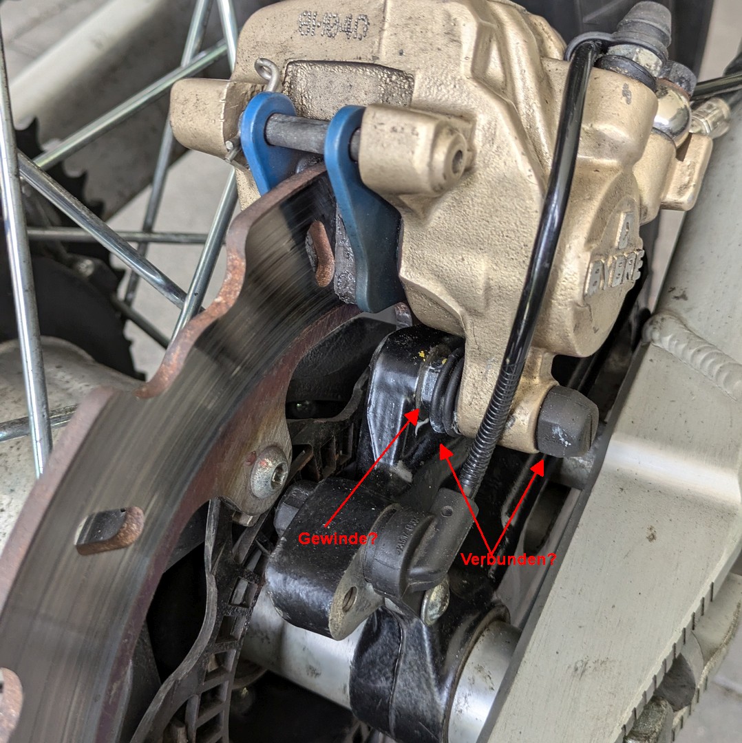

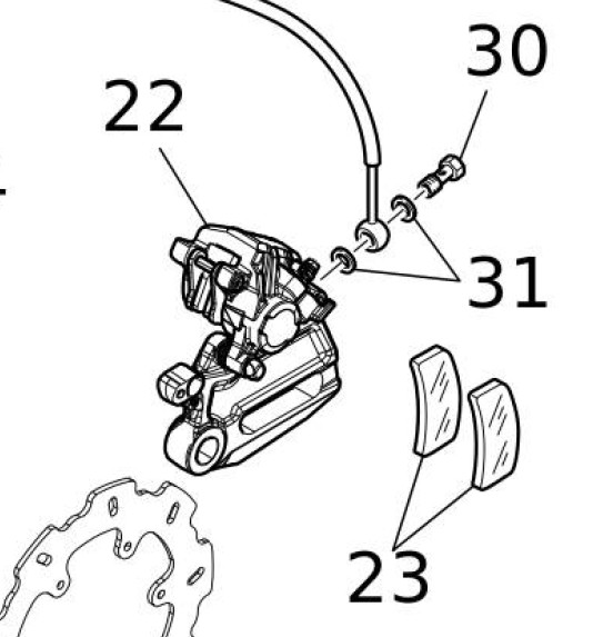

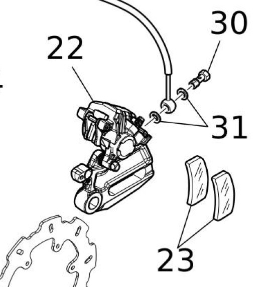

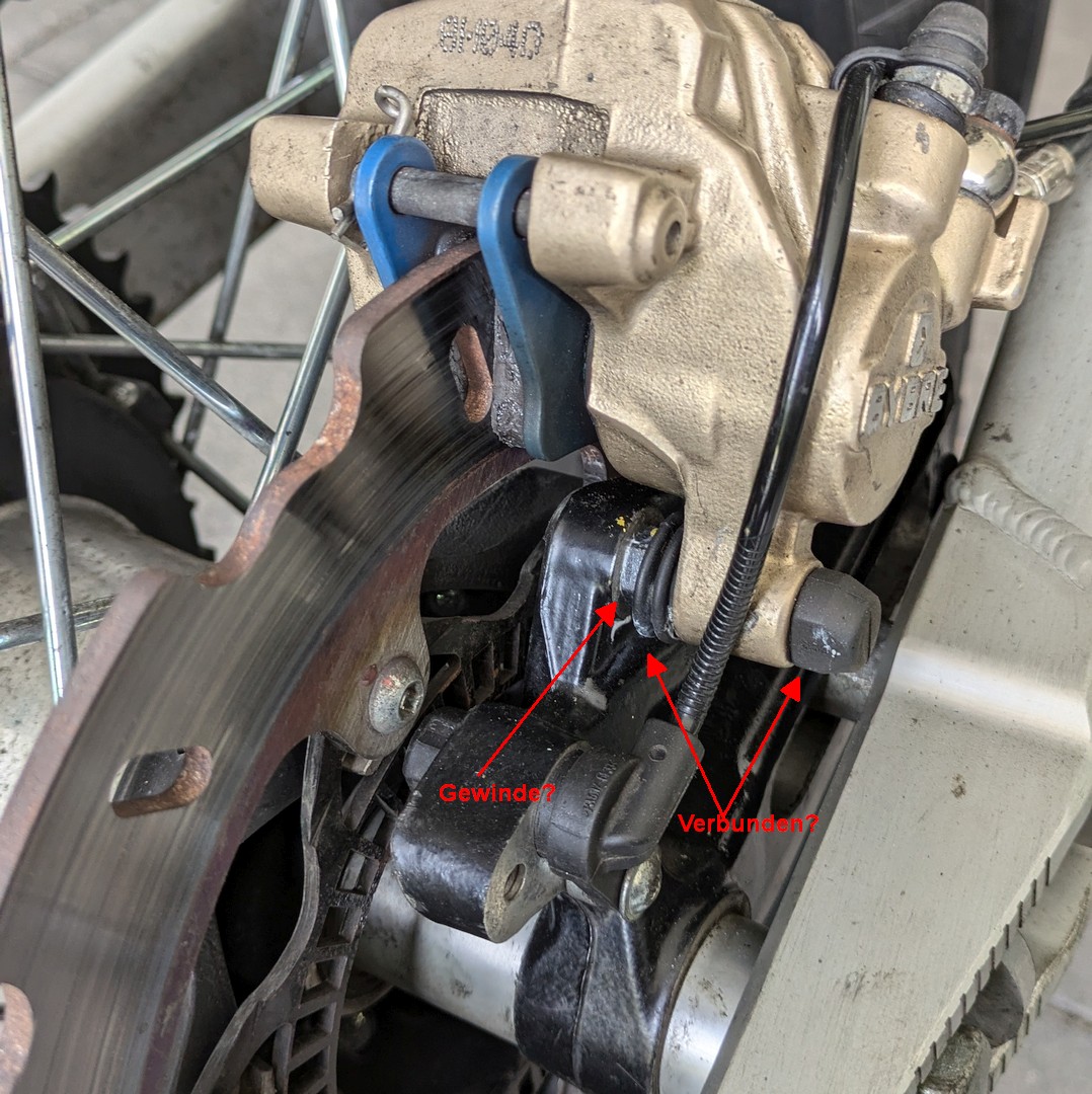

Auch ein Frage in die Runde betreff "Bremszange Hinten BYBRE Gold" der 500er Caballero (04593020). Laut Ersatzteilkatalog gibt es die nur komplett mit dem Träger:
Weiß jemand, ob die baugleich ist mit einem Brembo Teil? Und ob man die zerlegen kann bzw. vom Träger lösen kann? Für Brembo Teile gibt es Reparatursätze.

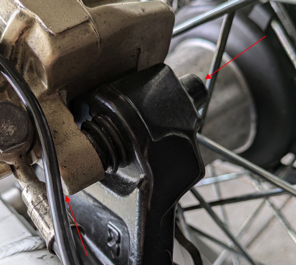

Ich habe versucht, die Bremszange vom Träger zu lösen, um an die Führungsbolzen zu kommen und die zu schmieren. Habe ich aber nicht hinbekommen. Am hinteren Bolzen sieht man zwar von innen Gewinde und außen ist ein Sechskant zu erkennen, habe ich aber nicht losbekommen. Außerdem scheint der Gummipropfen außen mit dem Faltenbalg innen verbunden zu sein.
Am vorderen Führungsbolzen ist überhaupt kein Gewinde oder ähnliches zu erkennen.
Ich hatte vor ein paar Tagen, als es noch so richtig heiß war, ein unangenehmes Erlebnis mit einer blockierenden Hinterradbremse. Kam aus dem Nichts. Hinten qualmte die Bremsscheibe und das Hinterrad saß fest. Ursache war der Schwimmsattel, der fest saß bzw. nicht mehr "schwimmen" wollte.
Dadurch haben sich die Bremsbeläge nach einer Betätigung nicht vollständig von der Bremsscheibe gelöst und waren ständig am Schleifen. Durch die Hitze hat sich dann alles dermaßen ausgedehnt, dass die Bremse fast fest war.

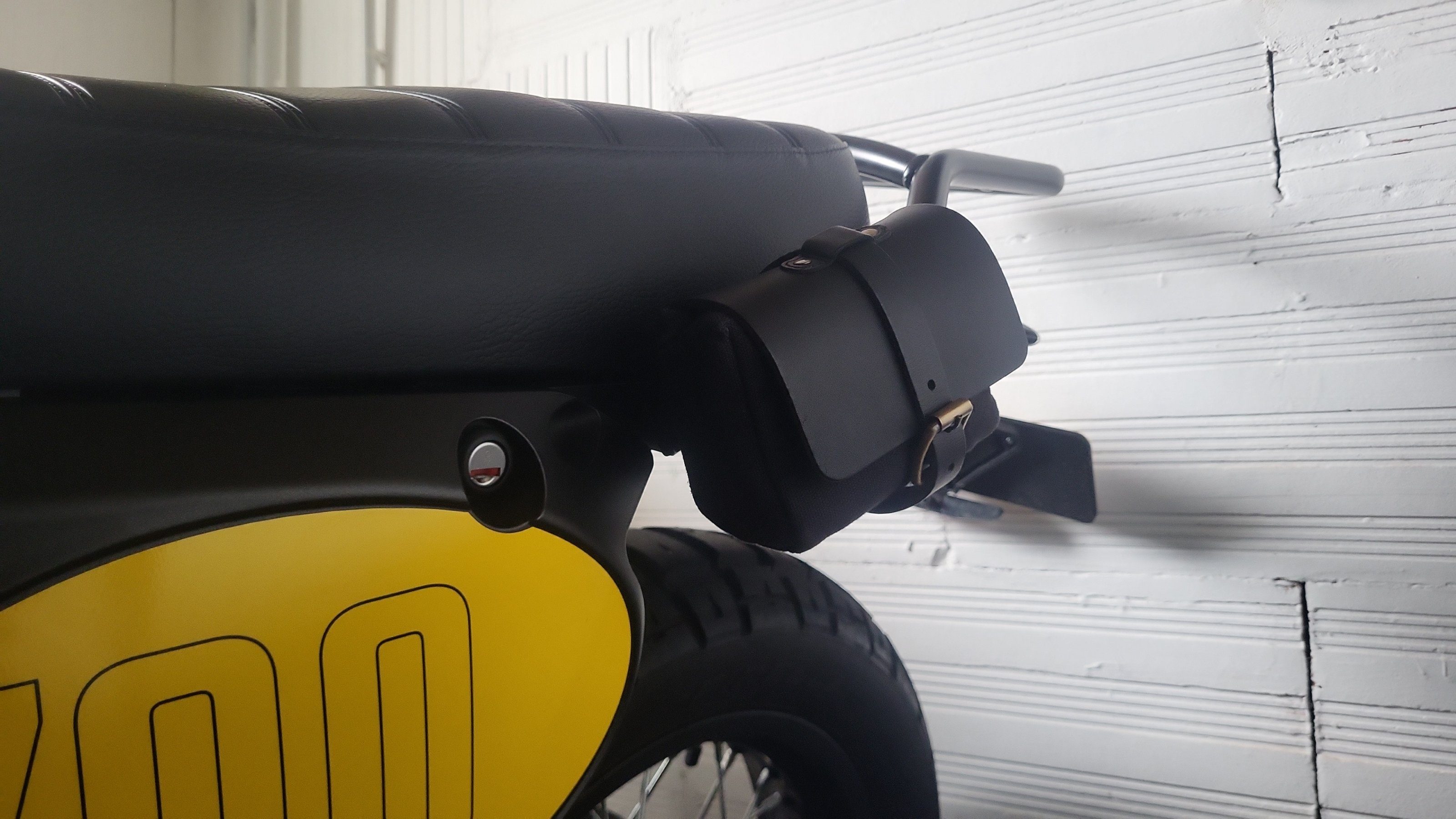

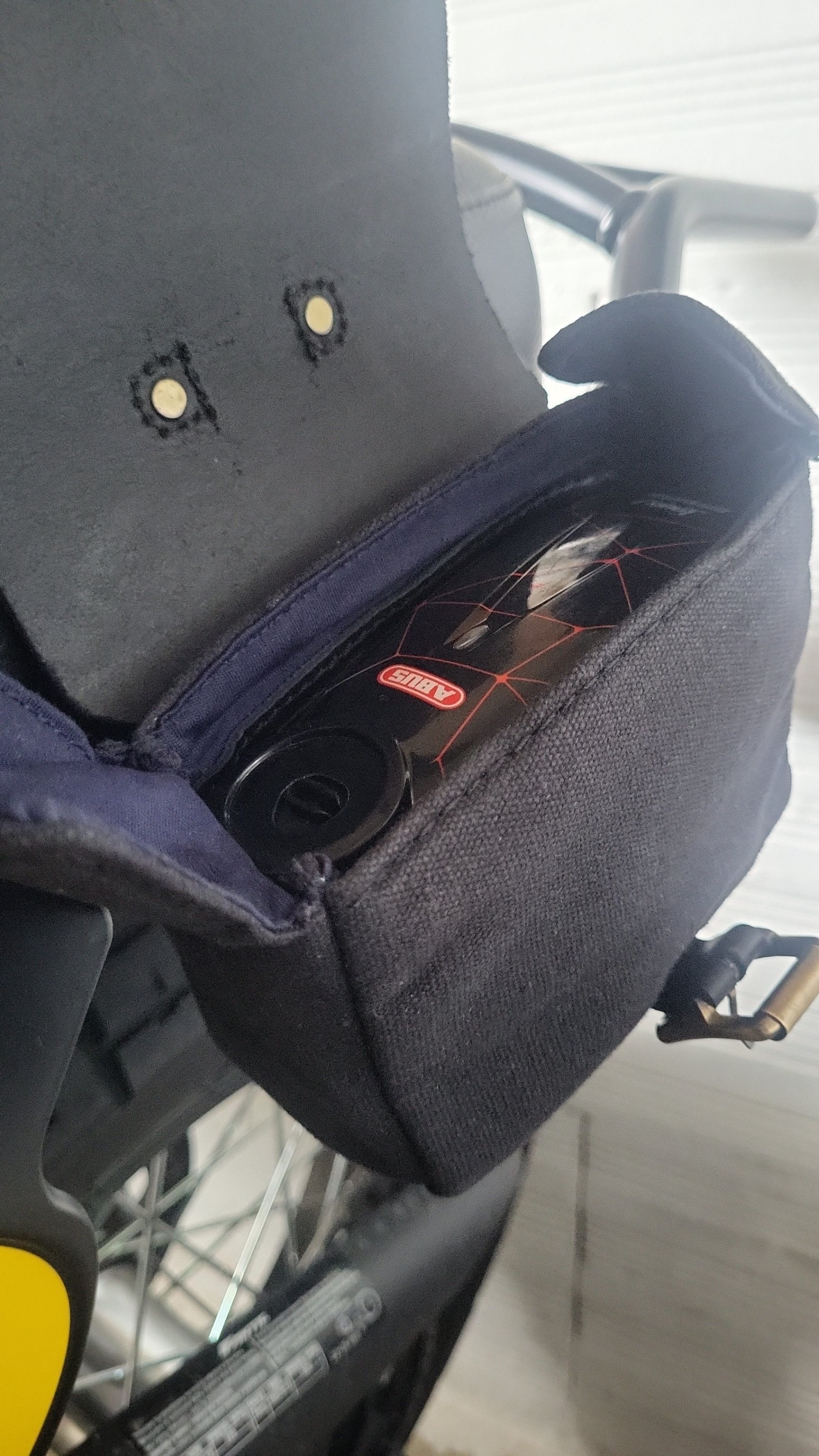

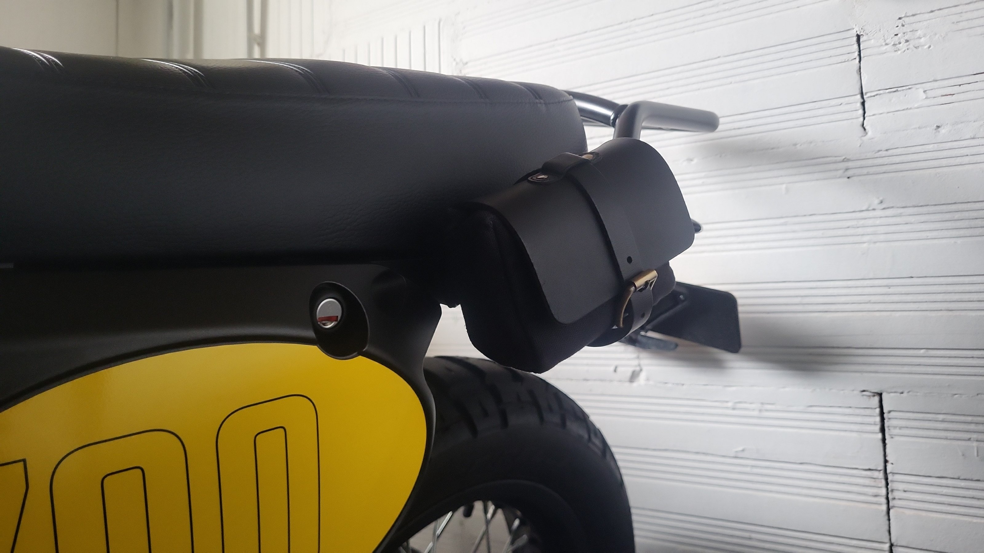

Heute endlich die Bestellung von Cafe Twin bekommen, da die Caballero nirgendwo Platz für das Bremsschloss hat, hab ich mir die kleine Ledertasche bestellt. Ist zwar nur mit Schnallen festgemacht, aber da ist alles so eng zusammen dass man die wohl nicht loskriegt ohne den Alarm vom Schloss auszulösen, mal gucken ob ich die Gurte vielleicht verniete.
