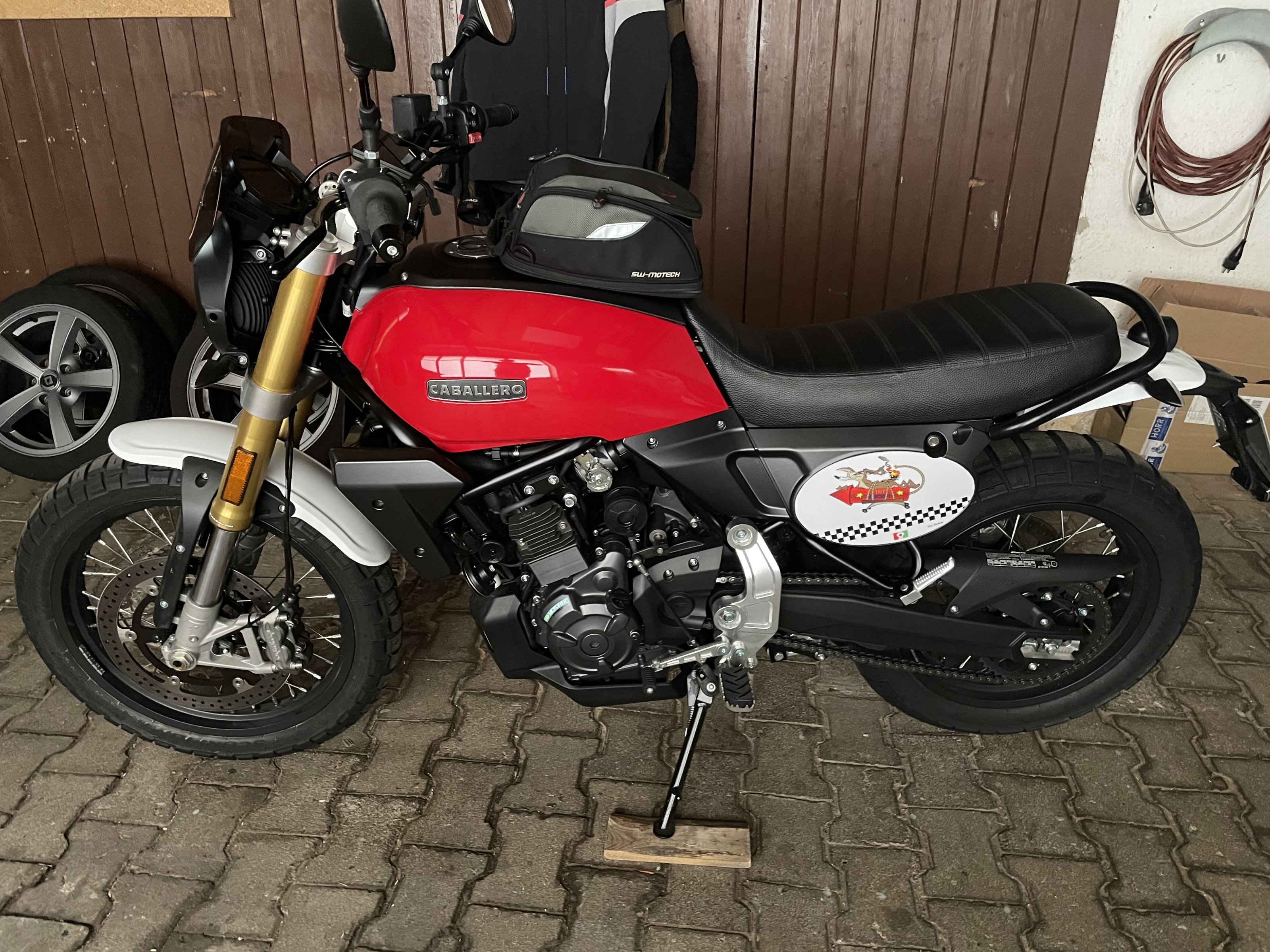

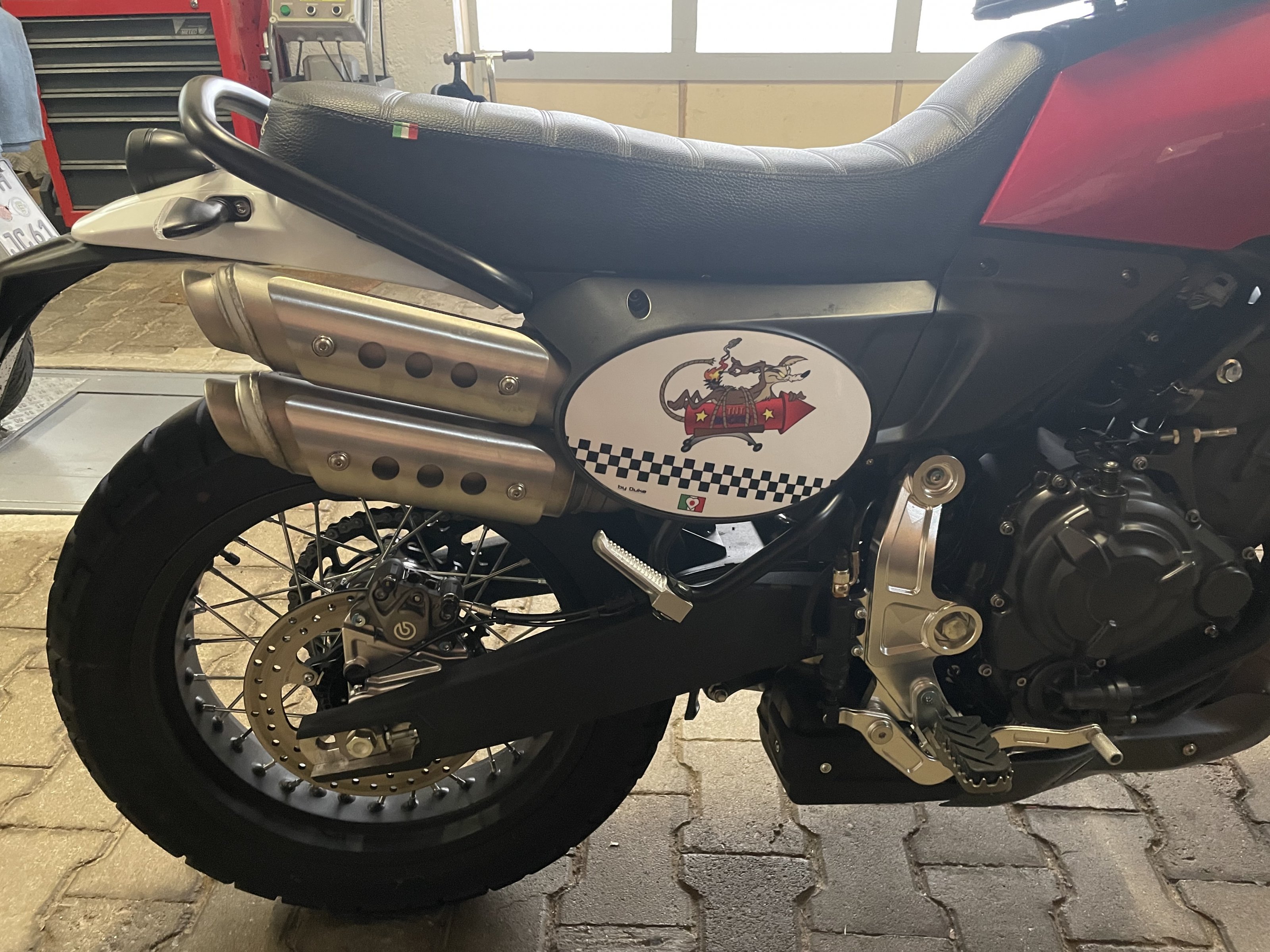

Habe mich von von Achims (@Moppedschrauber) Snoopy Fantic Caballero ( 700, 500, 250, 125) inspireren lassen und selber was gebastelt.
Der gelbe Aufkleber mit der 700 passt meiner Meinung nach einfach nicht zu dem Rot und den weissen Schutzblechen.
Im dritten Bild sieht man dass der "Rallystreifen" der Linie der Endschalldämpfer folgt.
Das kleine Logo ist eine Anspielung auf das italienische Mopped mit dem Japanischen Herzen.

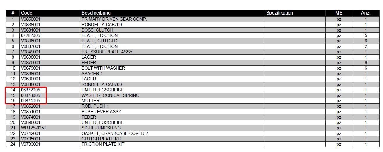

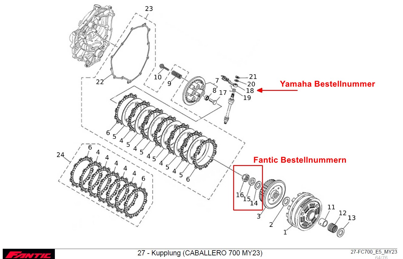

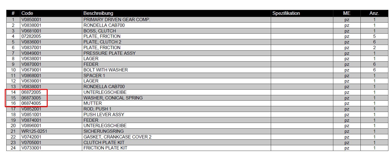

Der Ausrückhebel am Motor ist wohl original Yamaha. Bei Teuber kann man die Ersatzteillisten runterladen, da erkennt man an den Nummern ganz gut, was Fantic und was Yamaha ist.
Bei der Kupplung fällt auf, dass da 3 Teile von Fantic sind. Da ist anscheinend doch was anders.

Bei meiner 500er E4 fand ich die Kupplung anfangs auch sehr schwergängig. Ich habe dann andere Hebel verbaut (Raximo BCE), damit war es besser. Allerdings trennt sie nun auch nicht mehr so gut.

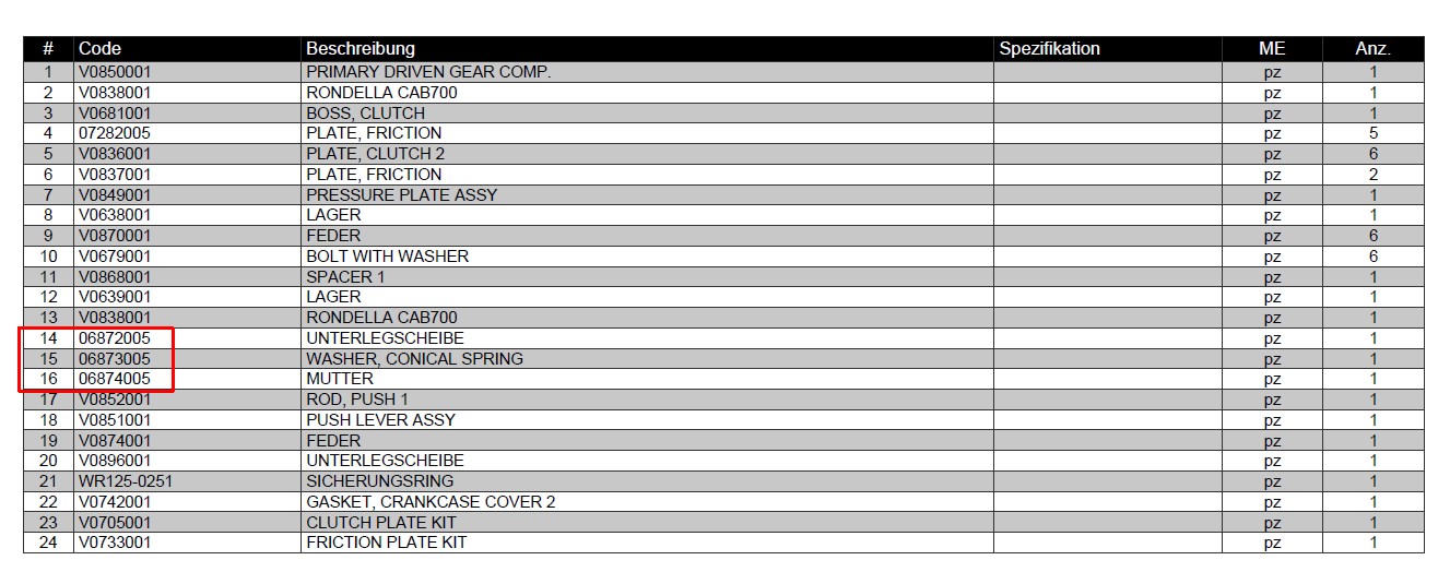

Wenn die Nummern ohne V vorne dran Fantic-Nummern sind, dann sind die Reibscheiben (Teile 4) auch andere, das wäre dann schon eine erhebliche Abweichung.
Nur die Endreibscheiben (Teile 6) sind wieder V-Nummern.
Als Kit (24) hat das ganze aber wieder eine V-Nummer, ich blick's nicht
Habe ich mir bei der Durchsicht der Teileliste auch gedacht, Du warst schneller 👍 .

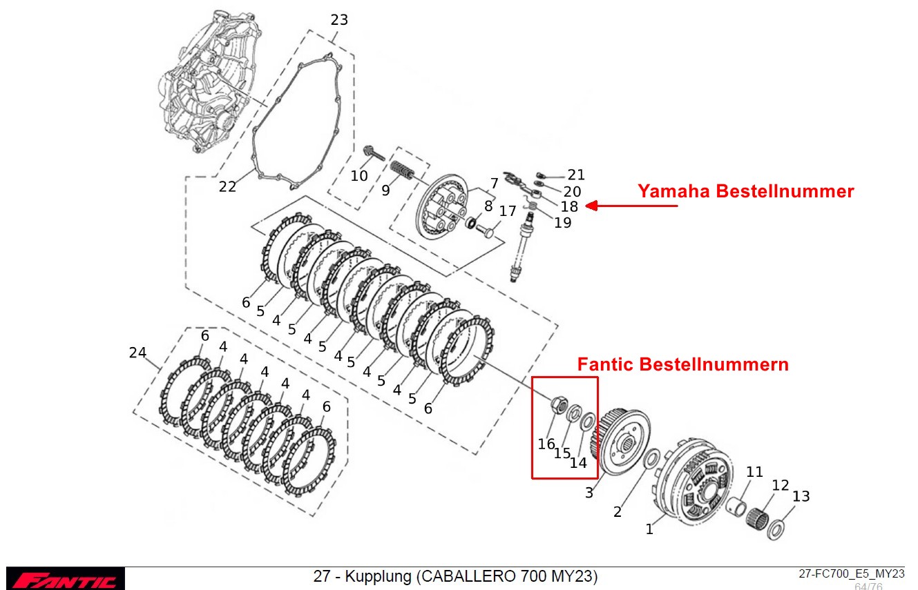

Anhand der Fantic Nummern kann man das wohl nicht erkennen, die haben für alles ihre eigene Teilenummer.
Tenere 700 Kupplung
Dass Fantic nicht eins zu eins die Yamaha Nummern übernimmt, ist klar. Die haben halt ihr eigenes System im Lager. Aber die Systematik erkennt man schon. "Fremdteile" haben einen eigenen Nummernkreis. Ist bei dem chinesischen Motor der 500er genauso. Da fangen alle Nummern mit NC- an.
Ja, ist komisch. Eventuell Schlampigkeit beim Zusammenstellen der Teileliste. Haben das Set von Yamaha mit aufgenommen und nicht bedacht, dass Sie stärkere Reibscheiben einbauen mussten wegen der 0,6 Mehr-PS. Aber dass Sie die Motoren von Yamaha bekommen und dann noch was an der Kupplung tauschen, ist noch komischer.

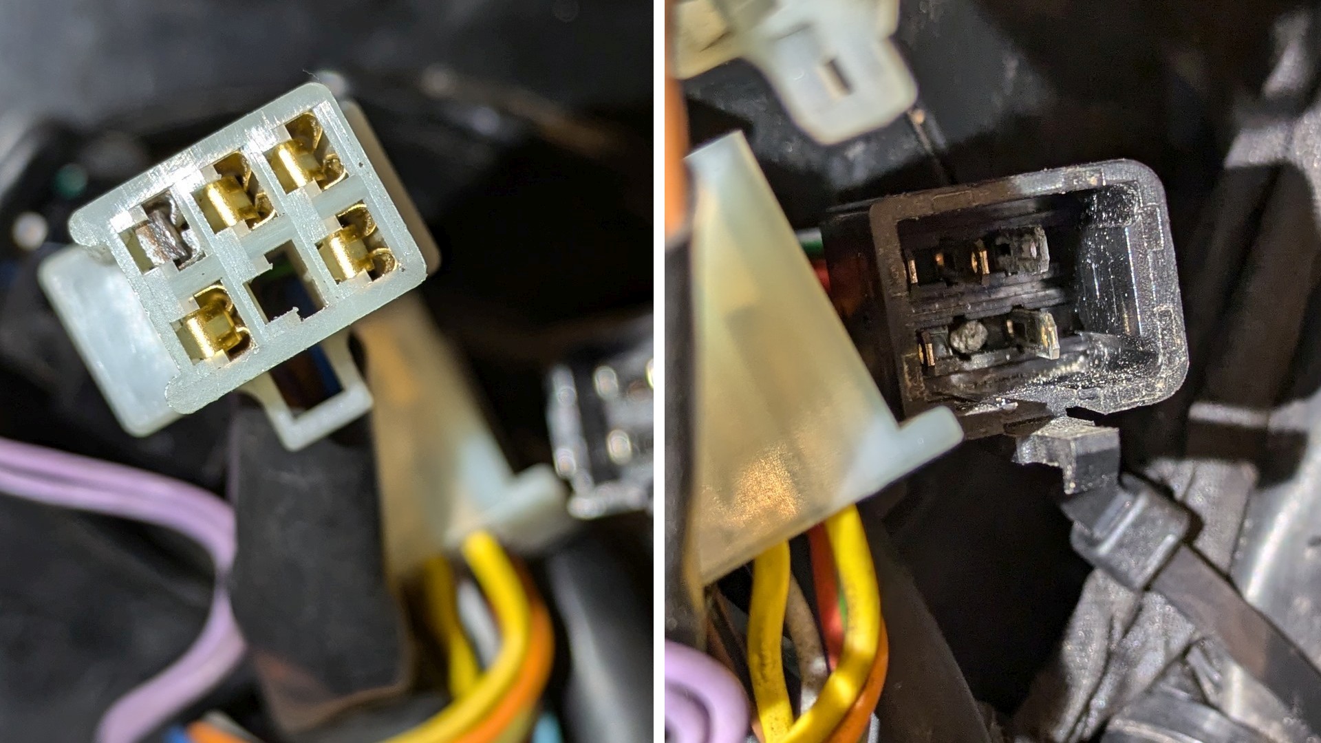

Hallo.
Mal eine Frage in die Runde:

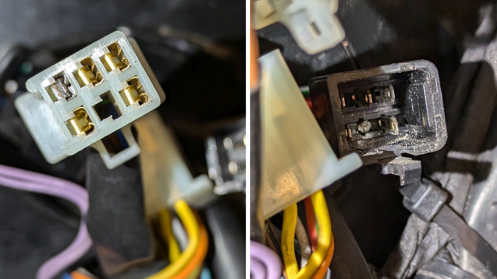

Mein Tacho spinnt seit einiger Zeit. Springt bei beliebigen Geschwindigkeiten kurz auf 0 und pendelt sich dann ein. Mal mehr, mal weniger, ist aber nicht nachzuvollziehen, warum. Habe schon alles mögliche probiert, die Aussetzer sind bereits in der OBD Schnittstelle zu sehen. Der Tacho ist also in Ordnung.
Ist jetzt meine ECU kaputt oder das ABS?
Kennt jemand das Phänomen?
Neue Info zu meinem Tacho Problem. Ich habe den Fehler nach langer langer Suche gefunden:
Es war der Stecker unter dem Tank für die Schalter an der rechten Lenkereinheit (Anlasser und Motorstillstand).
Moin, eben hatte ich mal Zeit mir das anzusehen, Du hast Recht mit dem Teilenummernsystem von Fantic, aber so wie ich das sehe gelten diese Nummern wirklich nur für die Ersatzteilversorgung und nicht für die Fertigung im Werk.
Alle Fantic eigenen Nummern bzgl. Motor und Getriebe, also ohne V, betreffen nur Teile die ausser bei Yamaha auch bei anderen Lieferanten erhältlich sind.
Dazu gehören u.a. O-Ringe, Kugellager, Unterlegscheiben ect. und auch die Kupplungsscheiben, die z.B. auch von TRW-Lukas ect. bezogen werden können.
Grund ist wohl das Fantic eine wesentlich höhere Gewinnspanne beim Ersatzteilverkauf hat wenn solche Teile nicht original bei Yamaha eingekauft werden.
Das in dem Motor ab Werk irgendwelche Yamaha fremden Teile verbaut sind halte ich deshalb für unwahrscheinlich, dann müßte Fantic ja eine eigene Produktionsstrasse für den gesamten Motor haben und aus Japan käme nur ne Tüte Puzzelteile dort an wegen ein paar Kugellagern und Schrauben :schulterzucken:
