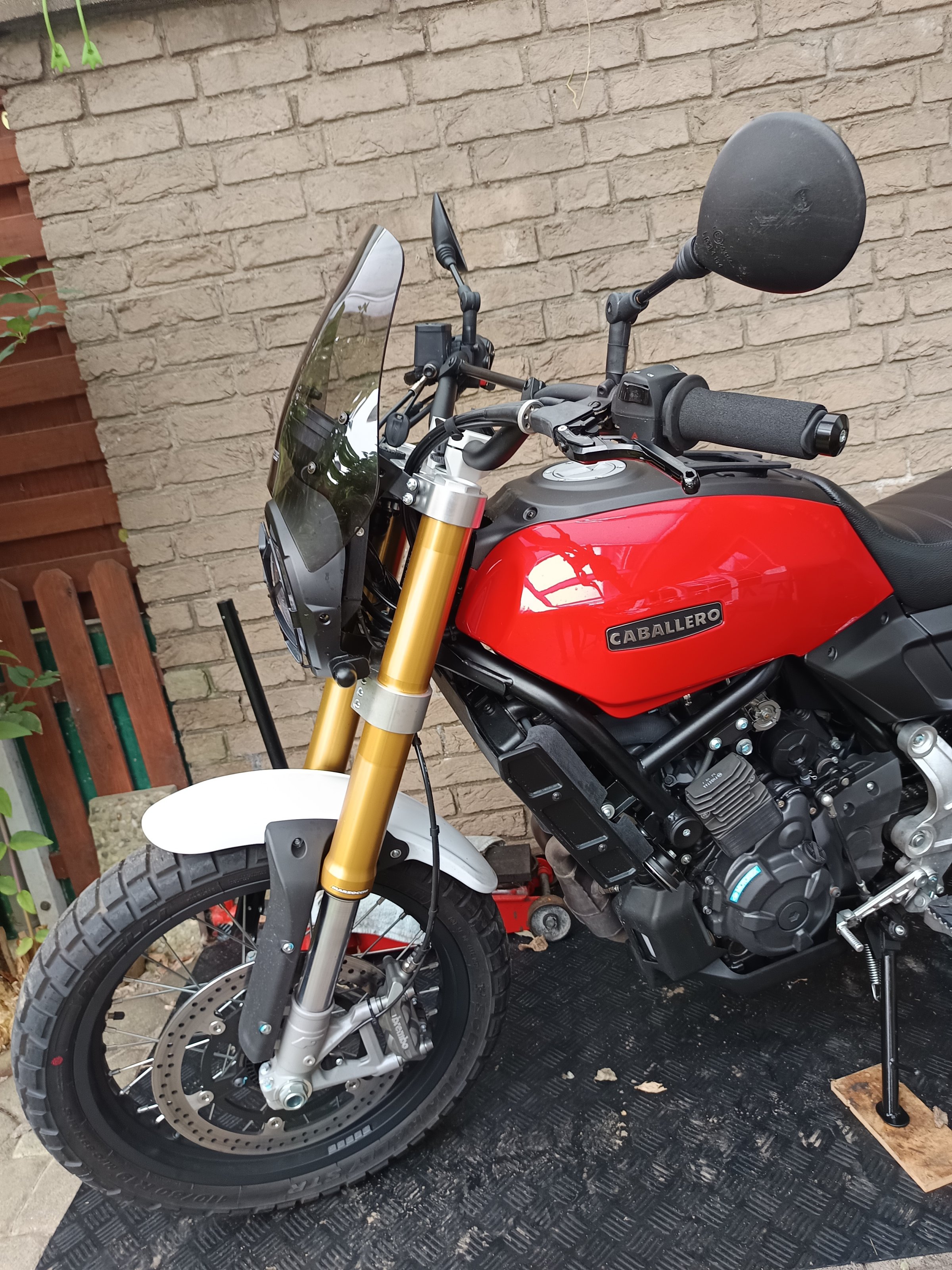

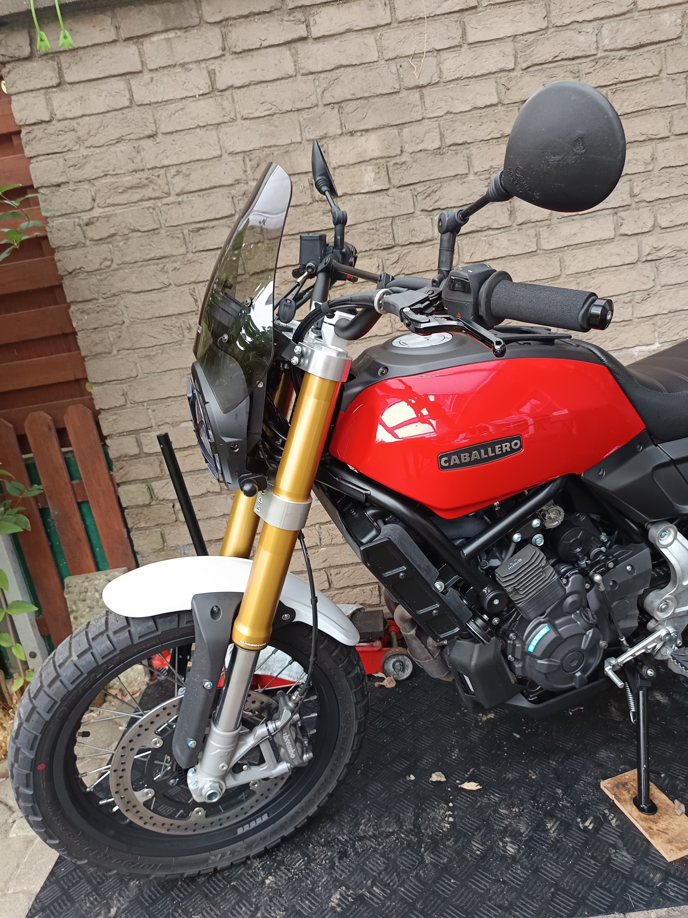

Moin, die Zubehör Tourenscheibe von Fantic ist ja m.M.n. optisch nicht gerade ein Highlight an der Caballero, aber da ich auch jetzt im Winter mehrmals die Woche über Autobahn und Schnellstrasse in die Stadt muß habe ich die doch mal dran gebaut und kann ein kurzes Feedback dazu abgeben.
Der Anbau ist problemlos, allerdings stand die Scheibe weiter vorn als sie müßte. Mit um 6 mm gekürzten Hülsen an der Lenkerbrücke ist immer noch ausreichend Platz zum Tacho und die Scheibe steht so nicht weiter vor als der Scheinwerfer.
Aber zum eigentlichen, was nutzt das Teil?
Als positiv würde ich nennen.
-kein Winddruck am Oberkörper
-Winddruck am Kopf erst ab etwa Höhe Nase aufwärts (bin 1,75 groß) und auch bei halb geöffnetem Visier kaum Wind um die Augen
Weniger gut ist, ausser Aussehen jetzt ;-)
- Heute bei 23°, auf meiner Jacke keine toten Insekten, auf der Scheibe selber ein einsames, aber auf Visier und Helm oben hunderte. ...also im Frühjahr kommt das Teil wieder ab :grin:
Grüße Achim
