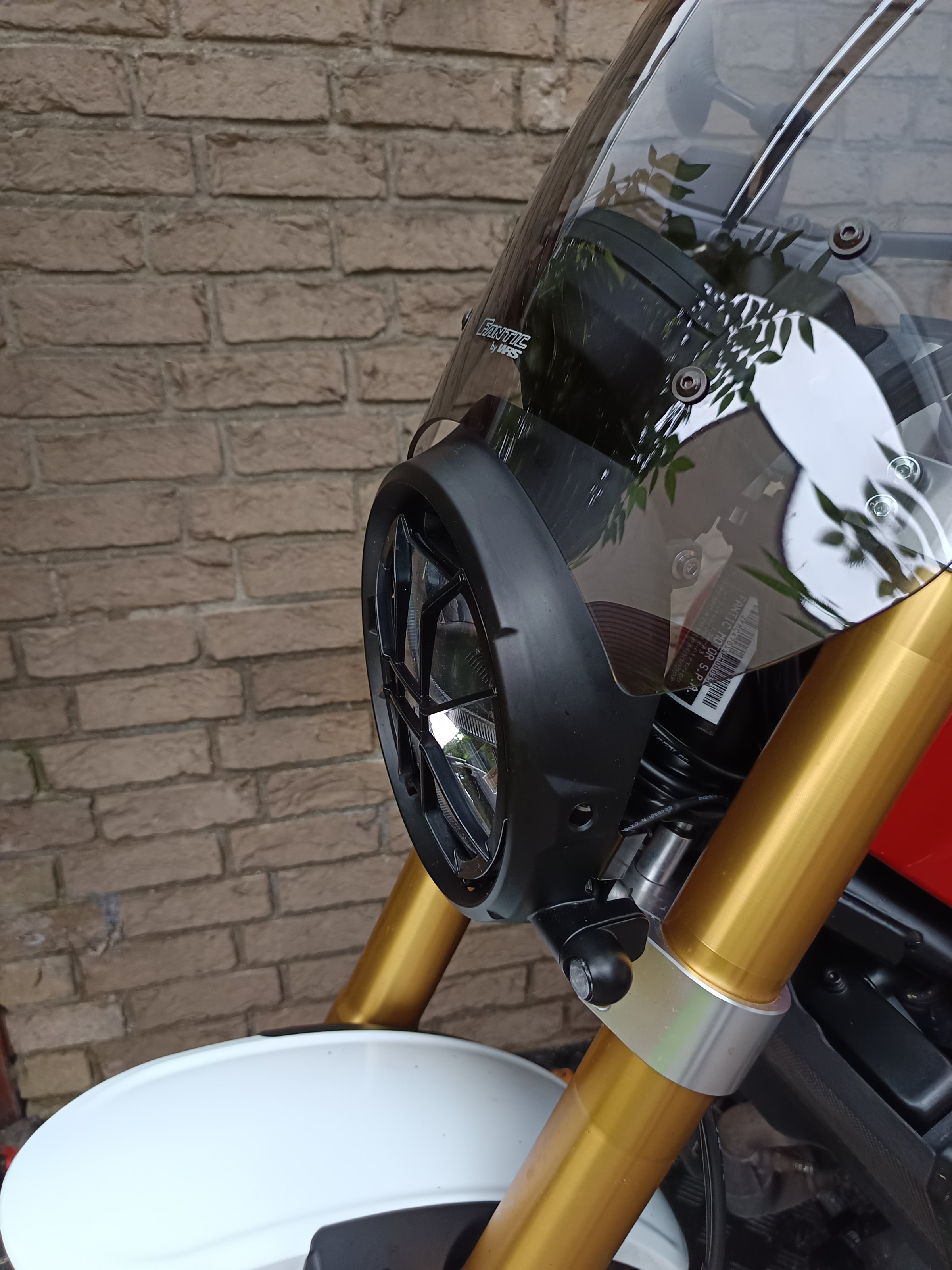

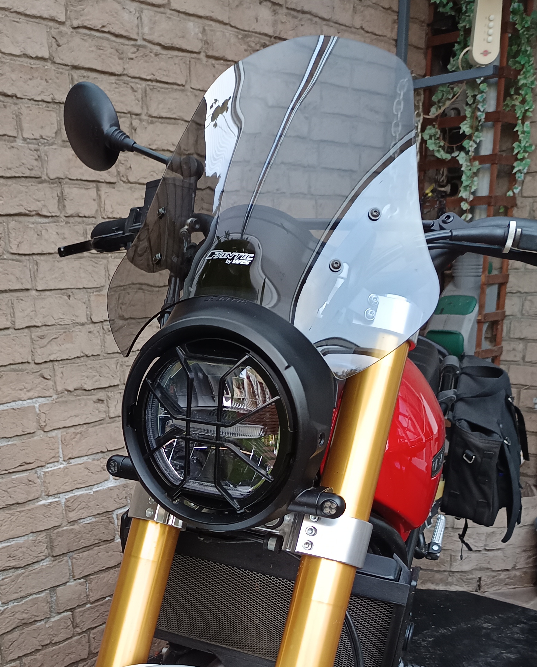

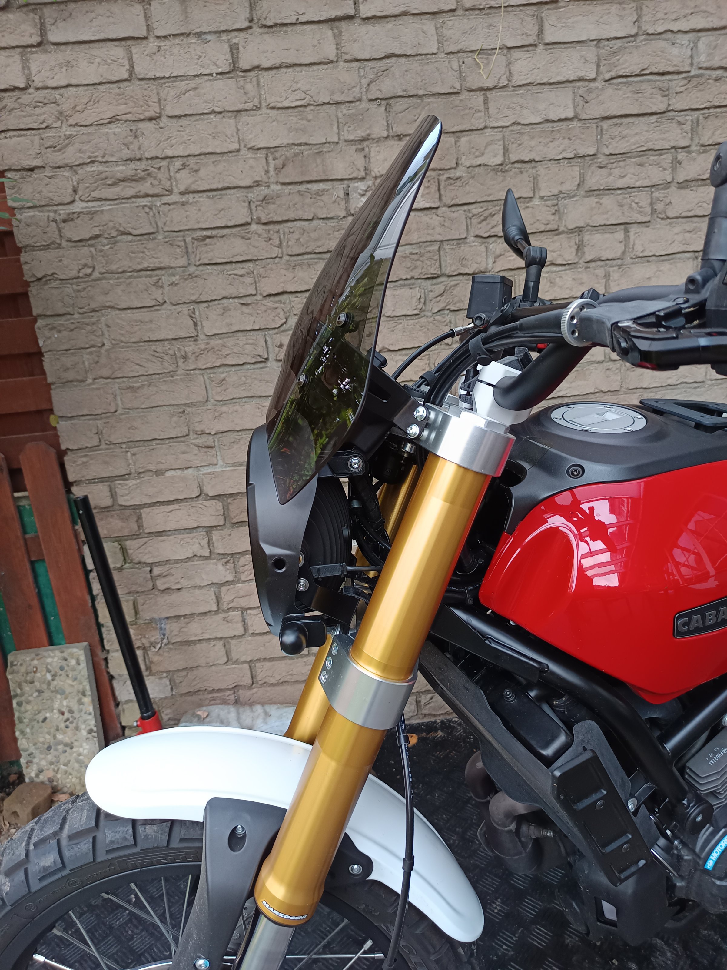

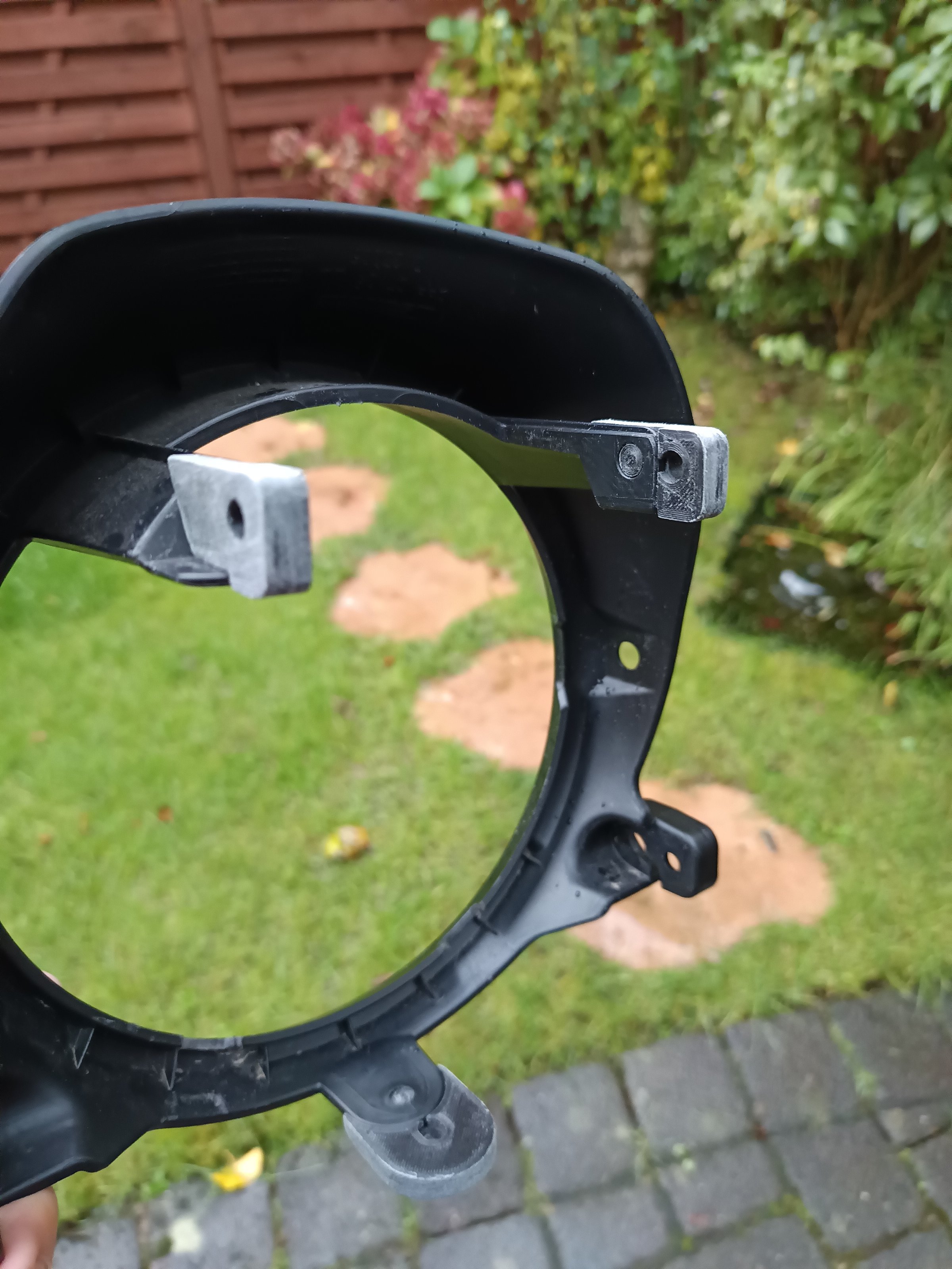

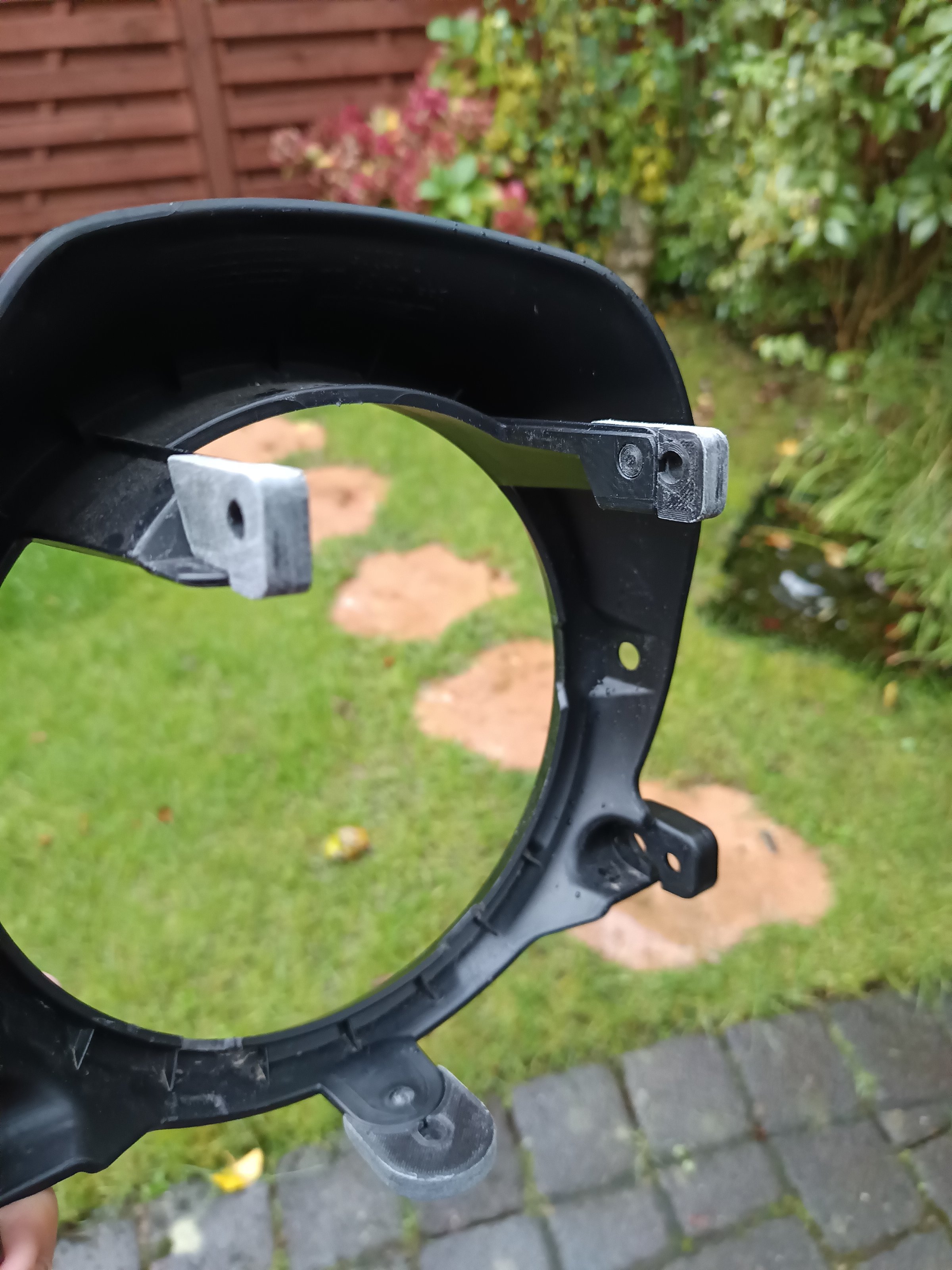

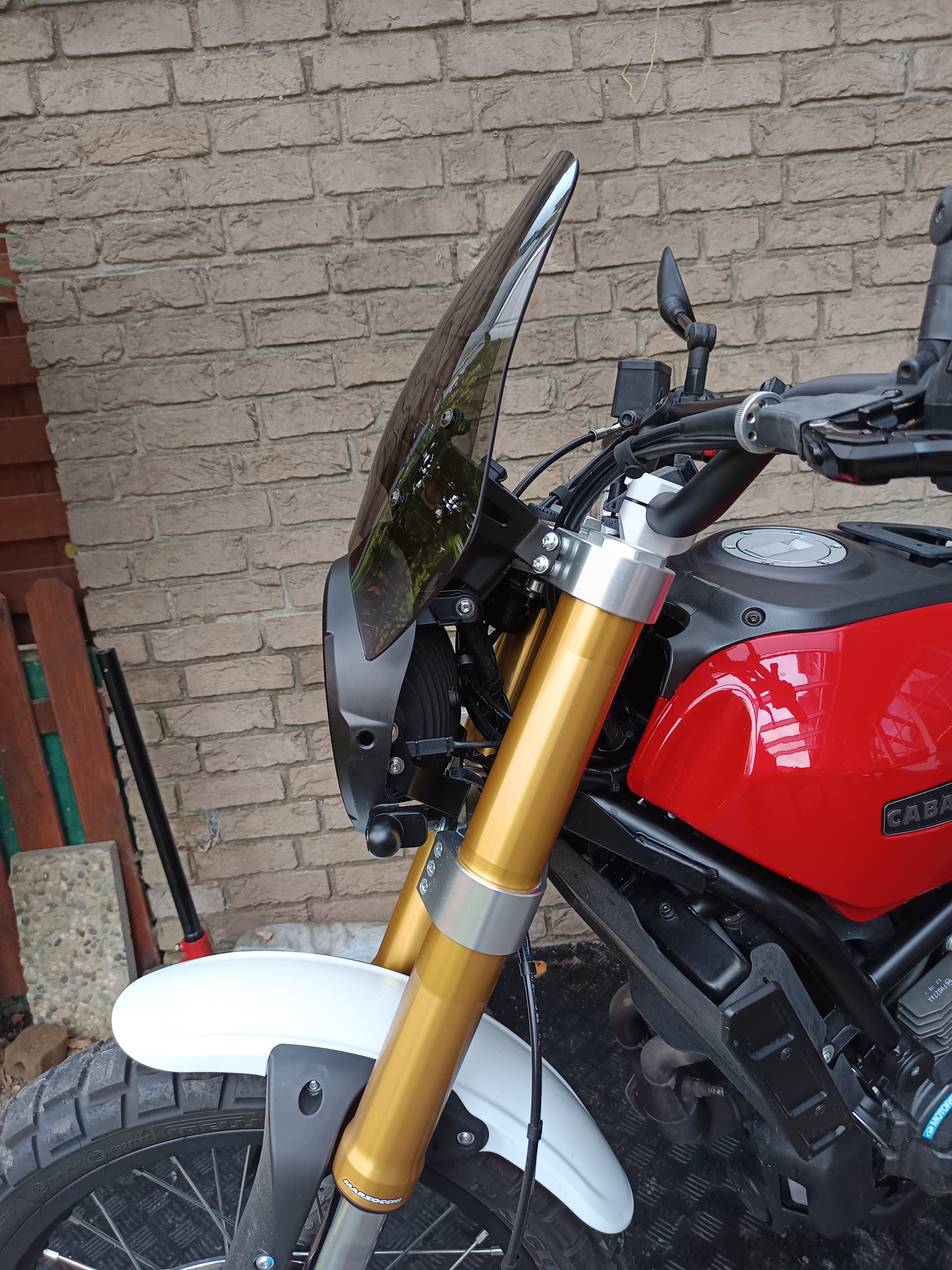

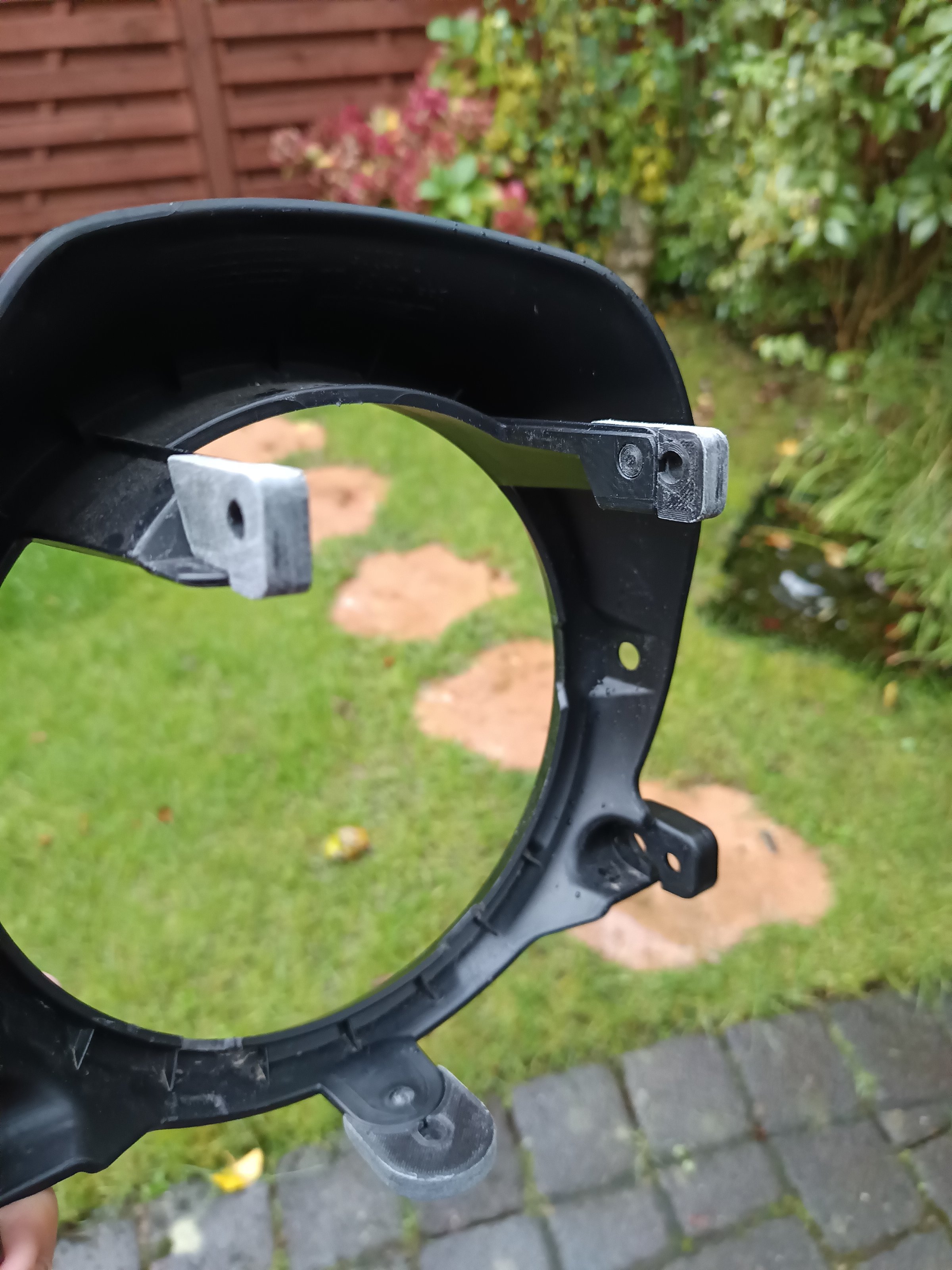

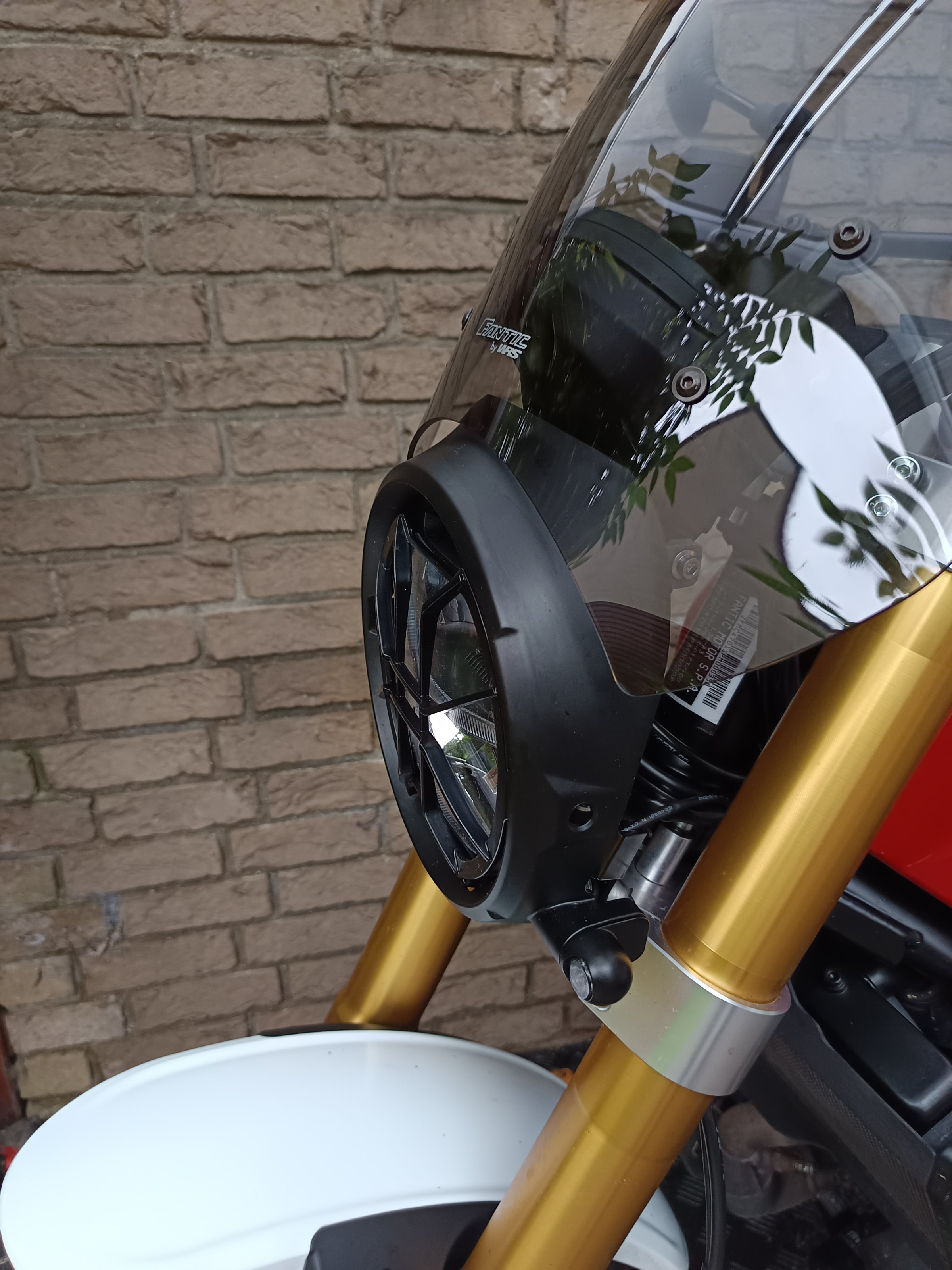

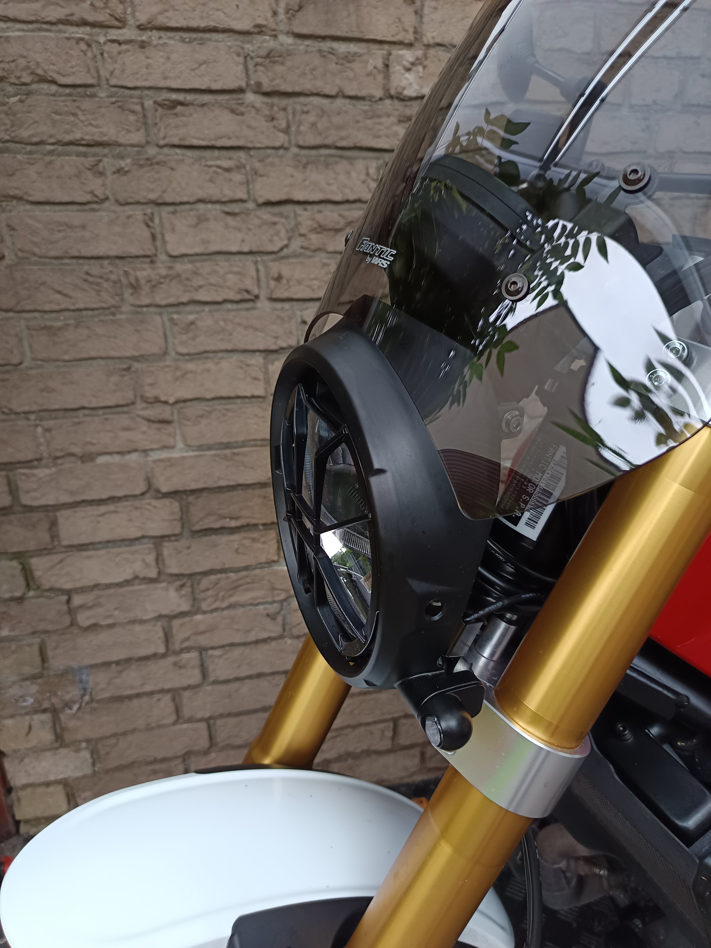

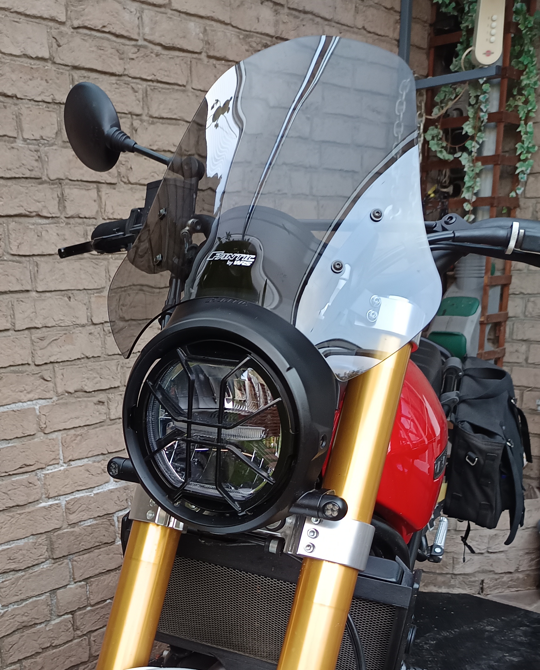

Noch ein kleiner Nachtrag zu der Scheibe an der 700er. Damit die Front damit nicht ganz so platt aussieht hab ich die Scheinwerfermaske etwas weiter nach vorne montiert.
Mir gefällt es so schon besser und das wär ja auch in Verbindung mit der kleinen Sportscheibe eine Option.
Über einsteckbare Verlängerungen an den Haltelaschen der Scheinwerfermaske ist das schnell und problemlos zu machen, an der Maske selber muss dafür nichts abgeändert werden. Wer die Druckdateien haben möchte schickt mir am besten kurze eine PM.
IMG_20241019_172627-1.jpgIMG_20241019_100452.jpgIMG_20241019_172640.jpgIMG_20241019_090113.jpg
Grüße Achim

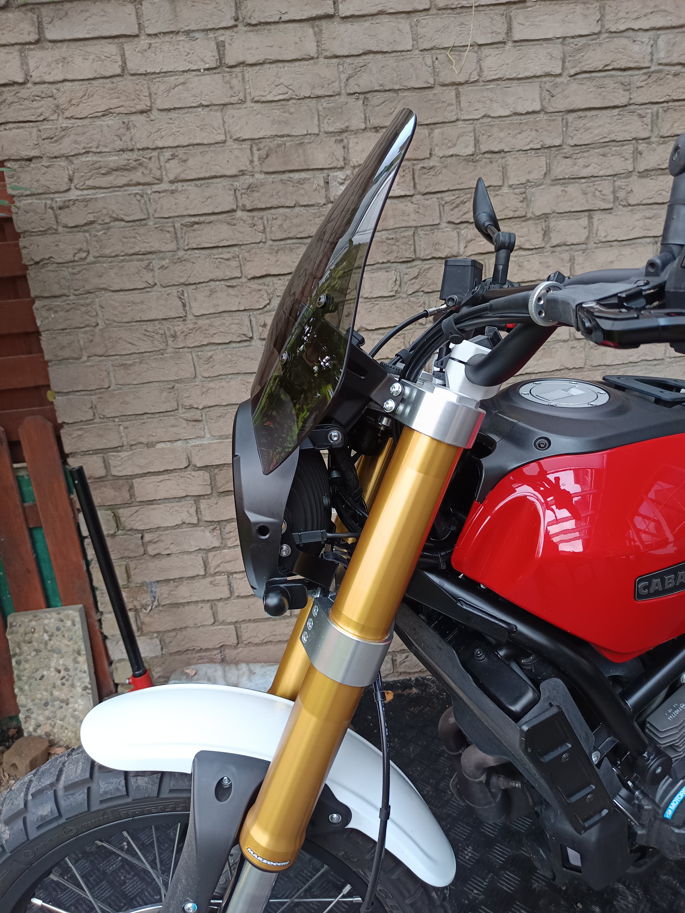

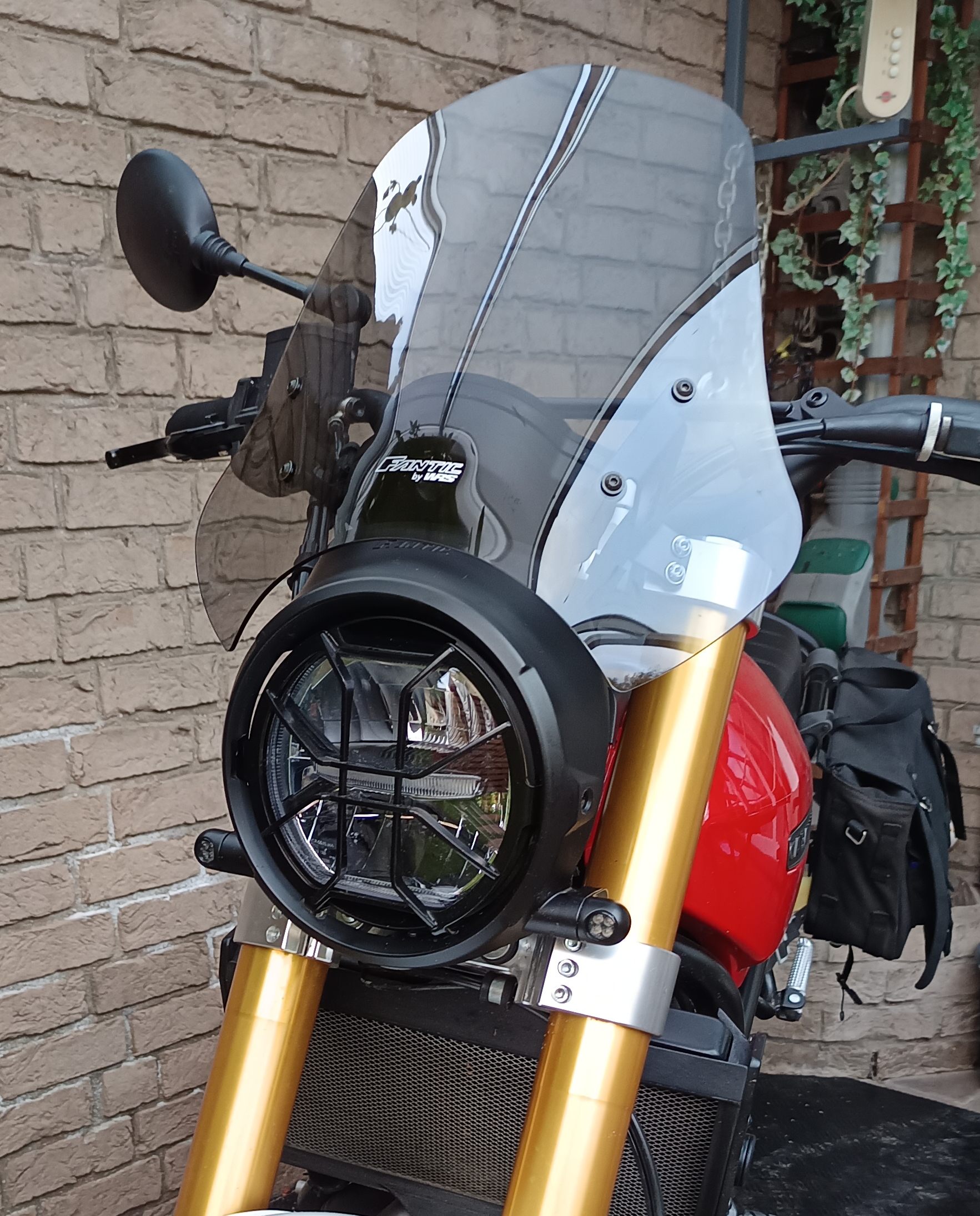

Anhang anzeigen 727406Anhang anzeigen 727407Anhang anzeigen 727405Anhang anzeigen 727408

Moin Achim, die große Scheibe gefällt mir persönlich überhaupt nicht, die zerstört den Charakter eines Scramblers Mopeds komplett, das macht die kleine Scheibe zwar auch, aber nicht ganz so schlimm.
Sieht jetzt halt wie ein Tourenmoped aus, was ja auch nicht schlecht sein muss.
Für den richtigen Scrambler look müsste eigentlich das vordere Schutzblech nach oben, weg vom Rad.
Was mir super gefällt sind die kleinen Blinker samt Halterungen vorne, ist da auch was selbstgedrucktes dabei?

Mir gefällt die Tourenscheibe bei der Caba leider auch gar nicht. Ds kleine geht... aber die große Scheibe macht aus dem 70er-Jahre-Look-Scrambler ein Adventure Bike oder ähliches. Aber das muss ja jedem selbst gefallen. Finde die Caballero nackt ohne Windshield am schönsten.

Da geb ich Dir ja Recht, gut aussehen ist anders, aber für jetzt im Winter heiligt für mich erstmal der Zweck die Mittel :cool:
Die Blinkergehäuse vorne sind auch gedruckt und lackiert, der Lampeneinsatz mit E Nummer ist von ShinYo und mit einem Tropfen Silikon eingeklebt.
Die Druckdatei kannst Du gern haben, aber schonmal zur Warnung, die Nacharbeit zum Fertigstellen ist ordentlich Gefummel :facepalm: ;-)
PS ....für einen Freund hab ich noch einfache Sockelplatten, für kurze kleine LED Blinker mit 8mm Gewinde, gemacht. Die passen in die Aufnahme der Scheinwerfermaske und sehen in schwarz gedruckt auch unlackiert ganz passabel aus.

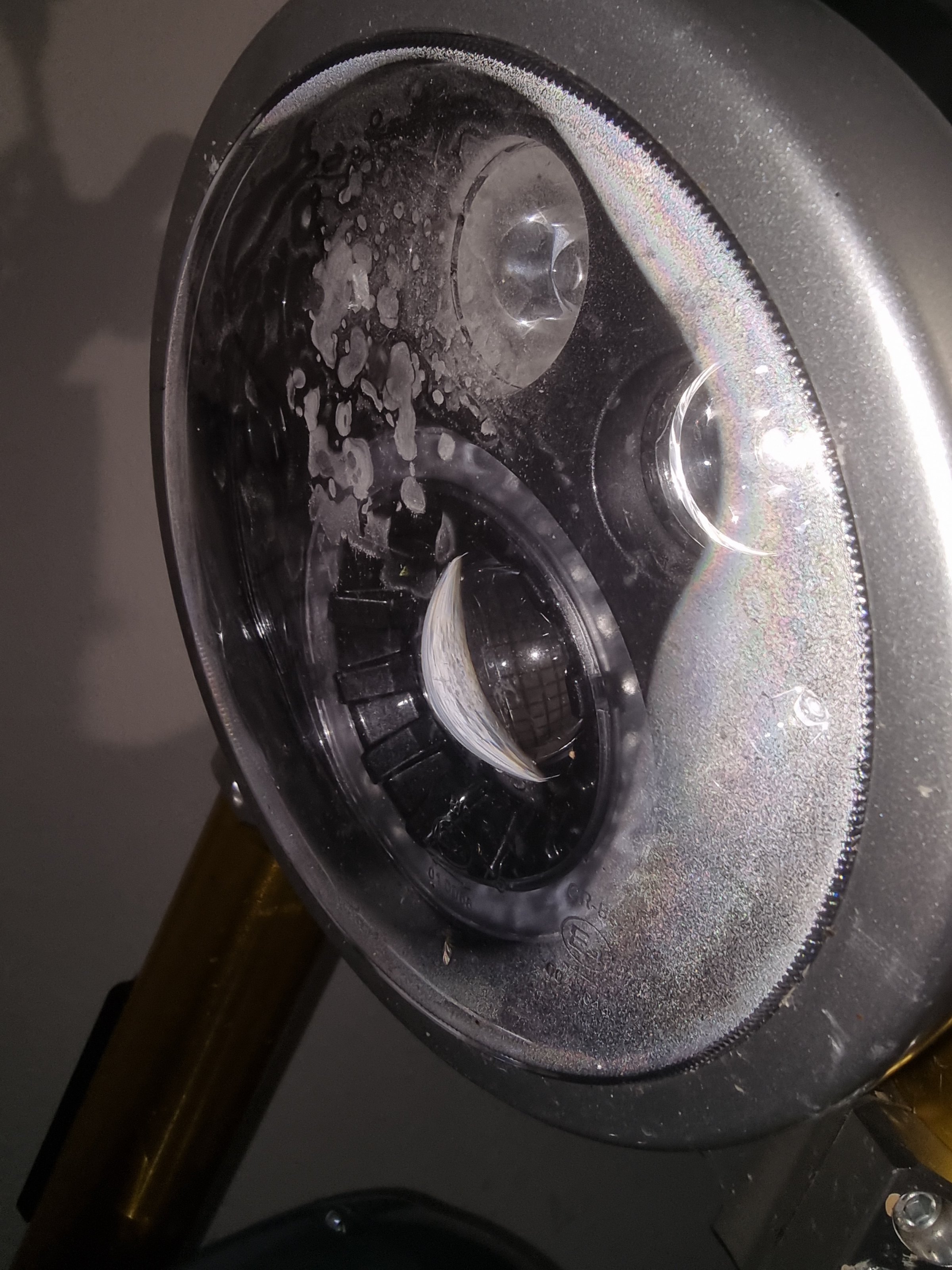

Was meint ihr : Kommt man damit mit meiner Caballero 125 durch den TÜV? Irgendwie scheint der Scheinwerfer nicht ganz dicht zu sein.
Die originalen Scheinwerfer sind ja auch nicht billig und scheinen Probleme zu machen. Vielleicht eine gute Alternative?
Danke im voraus :)

ich denke in dem Zustand wird das nichts. Beeinträchtigte "Lichttechnische Einrichtungen" sind i.d.R. ein K.O.-Kriterium.
Da hilft nur außeneinandernehmen und trocknen, abwarten bis es von selbst abgetrocknet ist, oder ein Austausch.

Danke für die Einschätzung.
Kann man die Scheinwerfer denn auseinander nehmen? Oder sind die verklebt?

Ich habe keine Ahnung ob die Scheinwerfer verklebt sind, aber wenn man die Birnen ausbaut lässt sich das zumindest bei Auto-Scheinwerfern mit einem Föhn trocknen, die Luft mit dem Wasserdampf muss halt entweichen können, dauert halt ein wenig.
Aber Achtung nicht zu heiß machen.
P.S. Bei Autos reicht oft schon nur die Abdeckungen der Leuchtmittel weg zu lassen und einige Zeit mit eingeschaltetem Licht zu fahren.

Der Scheinwerfer lässt sich auseinander bauen. Das ist kein Problem, Du musst nur vorsichtig sein. Es kann etwas nerven, ich hatte ihn aber schon zwei mal auseinander. Such mal hier nach "klappern", in dem Zusammenhang war der Scheinwerfer ein Übeltäter und es wurden auch schon Tipps gegeben wie man ihn öffnet. Das ist letztlich in 15 Minuten erledigt.
