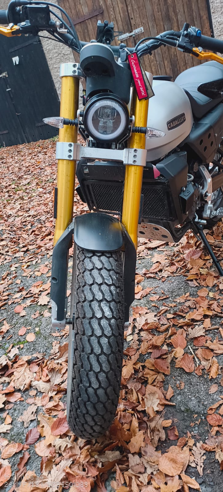

Fantic Caballero 125 FlatTrack CA13
nachdem ich nun schon viel über den Scheinwerfer hier im Forum gelesen und erfahren habe, habe ich mich nun dazu entschieden den originalen Scheinwerfer auszutauschen. Zumal ich auch im Dunkeln den Eindruck habe, das er gerade mit dem Abblendlicht mir zuwenig ausleuchtet.
Gestern hatte ich ihn schon abgebaut, da habe ich dann auch gesehen das sich die Kabel aus den Innereien vor die einzelnen kleineren LEDs geschoben haben.
meine Wahl fiel auf den Daytona Capsule120:
"CAPSULE120" 120mm 4 1/2" LED Hauptscheinwerfer schwarz Montage seitl.
Dieser hat 22W, 22W, und 2W laut Aufdruck am Glas (Abblendlicht, Fernlicht, Tagfahrlicht).
Die Breite/Durchmesser wird mit 135mm angegeben, beim Original sind es 150mm an den Verschraubungen, die 15mm lassen sich ggf. ausgleichen.
Weiß jemand wie die Watt bei dem Originalen Scheinwerfer sind?
der Umbau ist vollbracht. Die Ausleuchtung deutlich besser als mit dem Originalen Scheinwerfer.
Die Montage des Scheinwerfers war kinderleicht, mit Hilfe der Abstandshalter (2x M8 8mm) aus diesem Set (Link) ließ sich die Differenz von 150mm zu 135mm Breite der Gewindeaufnahmen ausgleichen.
Als Stecker habe ich einen P4 aus diesem Set (Link) genommen.
Einzig die Drähte des neuen Scheinwerfers sind etwas dünn, ich hoffe das hält jetzt erstmal ne Weile.

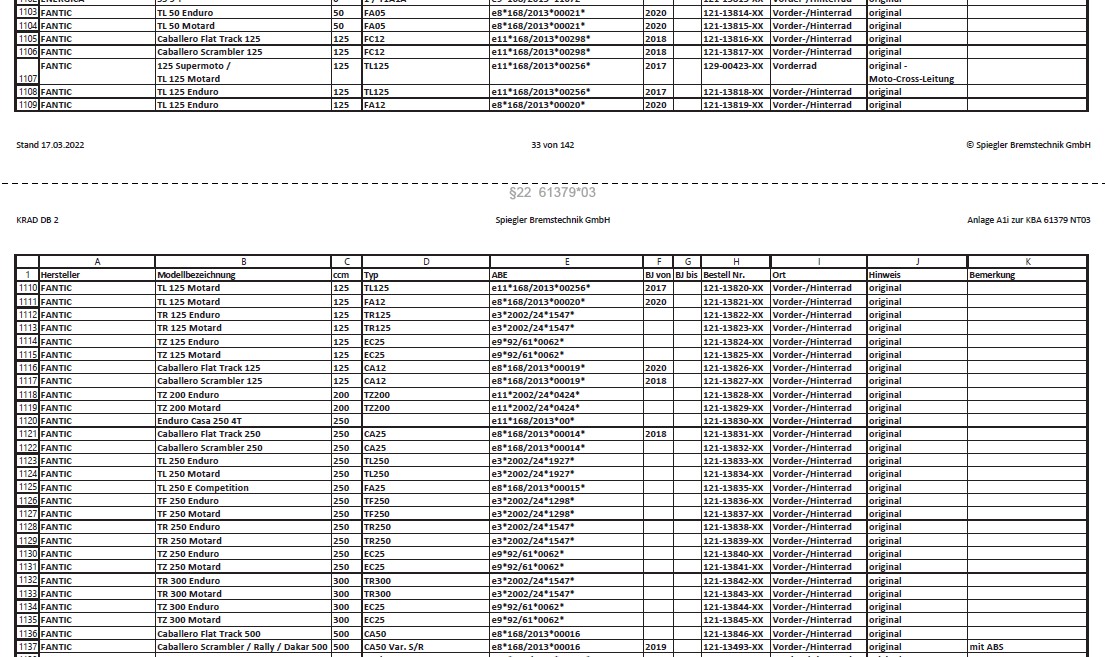

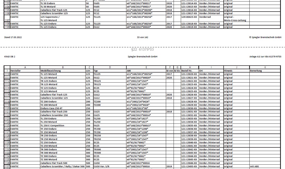

Eine Frage zu der ABE 61379 von Spiegler. Sind da auch die Varianten CA13 hinterlegt?
Da ich nächstes Jahr die 10000er Inspektion habe, spiele ich schon mit dem Gedanken dort die Leitungen wechseln zu lassen.
Viel Glück mit dem ABS Modul. Ich hoffe das wird wieder.
U
UC36
07.08.2019
709
Hannover
Fantic Caballero Scrambler 500 E4
Danke für die Glückwünsche.
Nein, eine CA13 ist da nicht aufgeführt. Wobei das komisch ist, da die E5 125er die gleichen Bremsleitungen und das gleiche ABS Modul hat wie die 500er E4 + E5.
Zumindest bietet Spiegler dann ein Gutachten zur Eintragung an. Musst dann halt zum TÜV und noch die Gebühr mit einrechnen.

Danke dir. Das dachte ich mir fast, aber mit den Angaben zur CA12 und einem Gutachten zur Eintragung sollte es da dann keine Probleme geben.

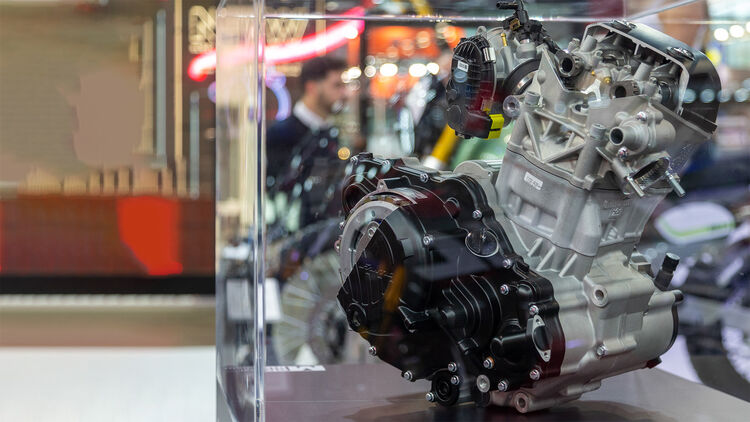

Und der neue 460er Minarelli ist ein NC450 mit neuem Zylinder-/Kopf.
