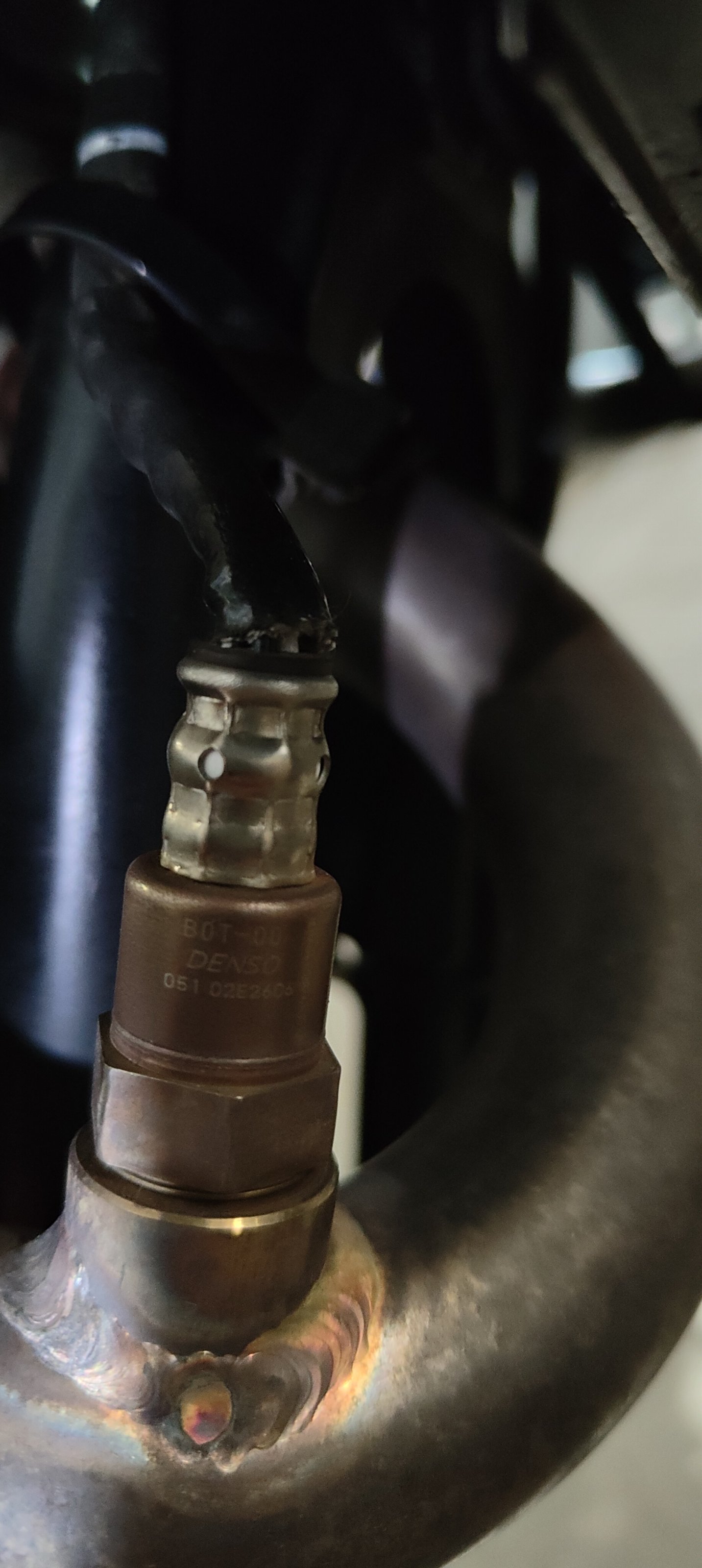

Nabend, ich fahre seit 3 Wochen eine Deluxe mit 125ccm.
Das Motorrad hat 12000km runter ist aus 2021 und meine MKL leuchtet.
Fehler ausgelesen habe ich: Anhang anzeigen 728661Lambdasonde Gemisch zu fett.
Ist das Problem bekannt? Kann mir jemand sagen was das für eine Sonde ist?
Die Kerze habe ich geprüft...die Keramik ist sehr hell (Kerze würde bei der letzten Inspektion erneuert) und die Lambdasonde ist etwas verrußt.
Leider finde ich via Google nur eine Sonde für über 100€.
Mit der Nummer auf der Sonde kann Google gar nix anfangen.
Danke schonmal für die Hilfe.
Was das für ein Teil ist, kann ich dir leider auch nicht sagen. Aber zufällig fand ich die bei Ebay (Anzeige), da bietet die einer als Neuteil für 45,- € an.

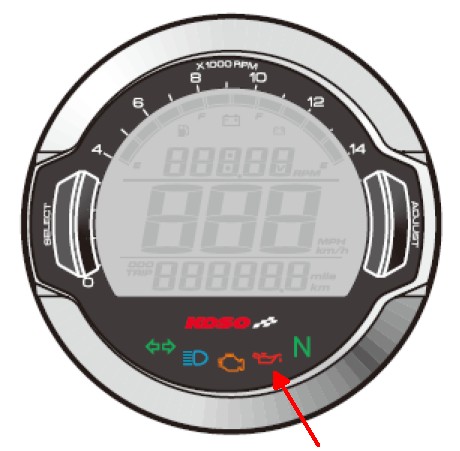

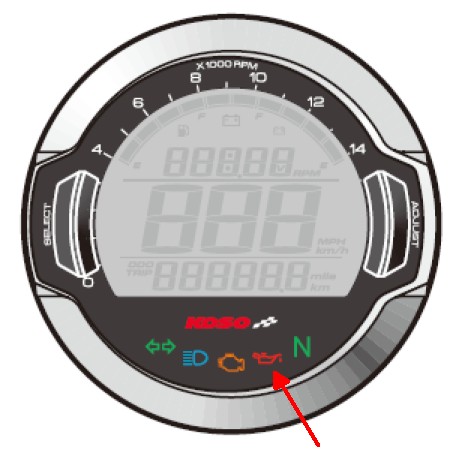

weiß jemand von euch, welche Kabel der Tachoeinheit an dem separaten weißen Stecker hängen? Ist das ggf. für die ABS Kontrolleuchte?
(Siehe Foto aus dem Caballero Logbuch: Öldruckanzeige)
Oder wie bei KOSO angegeben für die Drehzahl? (Dropbox)
Was hat die Caballero für einen Geschwindigkeitsgeber? In der Anleitung von KOSO erkenne ich zumindest keine Verkabelung dahingehend.
Bei der Euro4 Caballero hängt an dem separaten Stecker (nur ein Anschluss, blau-weiß) das Kabel für die Geschwindigkeitsanzeige. Das führt zu Pin13 der Euro4 ECU und an das ABS. Das Signal für die Geschwindigkeit kommt vom ABS. Kann man leicht überprüfen, indem man Sicherung Nr. 7 zieht und damit das ABS lahmlegt. Die Maschine läuft dann, Bremse funktioniert normal wie früher, ohne ABS, der Tacho zeigt keine Geschwindigkeit an (Drehzahl schon).
Kannst den separaten Stecker ja einfach mal abziehen und ein bisschen fahren. Dann zeigt der Tacho auch keine Geschwindigkeit an (Drehzahl schon).
Ich nehme mal an, bei dir ist anstatt der Ölkanne das ABS Logo zu sehen.
Die ABS Lampe im Koso Instrument für die Euro5 Maschinen wird bestimmt durch das graue Kabel angesteuert, das bei mir noch die Öldruckanzeige steuert. Bei Koso hat man für Fantic bestimmt nur das Logo in der Folie ausgetauscht.

Hi,
ja Danke für die Rückmeldung. Hintergrund des ganzen ist, dass ich den Tacho gerne gegen den Valena60 von Daytona tauschen möchte. (sofern das relativ einfach möglich sein sollte)
Hier könnte man zB. das ABS der Fantic auf die Warnleuchte klemmen.
Dieser hat halt nur einen Stecker/Kabel für den Geschwindigkeitsimpuls:
https://daytona-europe.com/de/index.php?controller=attachment&id_attachment=31
Statt der Ölkanne habe ich das ABS Symbol im Tacho. Ich werde die Woche mal den Stecker abziehen und schauen was passiert.
