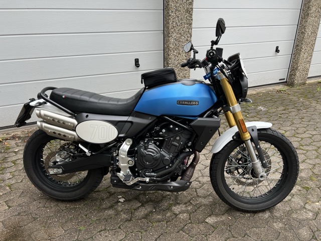

Hola Caballeros!
In meiner Garage leistet seit diesem Frühjahr eine Caba 700 meiner Lufti Gesellschaft. Somit bin ich hier wohl richtig.
Einige Optimierungen habe ich am Motorradl schon vorgenommen u.a. Mofessor mit Langstreckentank und Doppeldüse, Navianschluss ans Bordnetz, Lenkererhöhung, Windschild Sport und ein wenig Bling-Bling für die Optik. In diesem Zusammenhang vielen Dank an den Moppedschrauber und Jens-Caba für die hilfreichen Tipps.
Für mein Empfinden stören billig wirkende Details am Motor ein wenig die Optik. Teile der Seilzugführung (Kupplung) und Teile der Schaltung mußten weichen und wurden durch hochwertigere Accessoires von NICECNC ersetzt. Den Halter des Kupplungseils und den Schubhebel kann man ohne Probleme austauschen. Bei den Teilen der Fußschaltung ist es nicht ganz so einfach. Die Sicherungsmutter des Kugelbolzens am Schaltarm, wird durch den Gangstabilisator (sofern montiert) blockiert. Die Kürzung des Kugelbolzengewindes, der Entfall der Sicherungsmutter sowie die Verwendung flüssiger Schraubensicherung war meine Lösung.
Der von mir montierte Navihalter ist von Hermann Mechatronic. Ein wirklich solides Teil. Er paßt auch gut zur Wertigkeit des Motorrades. Hier aber Achtung! Die Halterung bekommt man nur zwischen den Klemmböcken verbaut, wenn man eine Lenkererhöhung z.B. von Voigt-MT nutzt. Voigt-MT hat auch Handbrems- und Kupplungshebel im Sortiment. Diese passen perfekt und sehen auf grund der Qualität super aus.

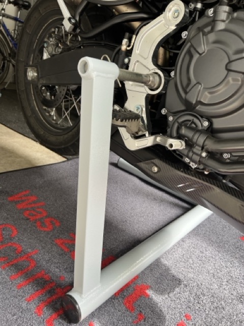

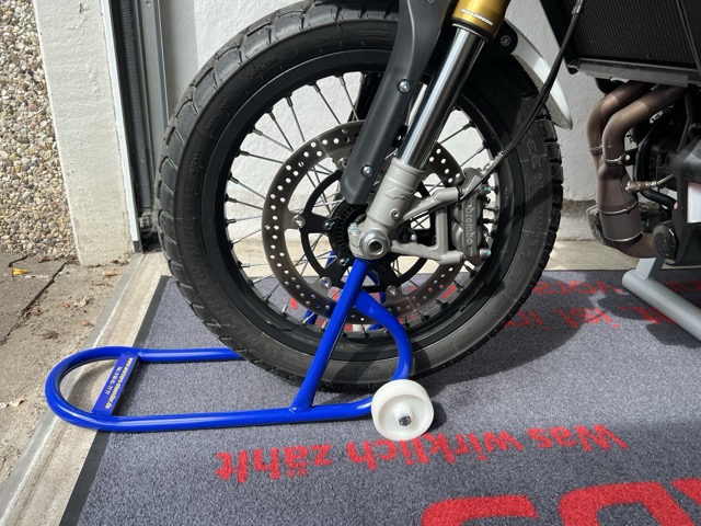

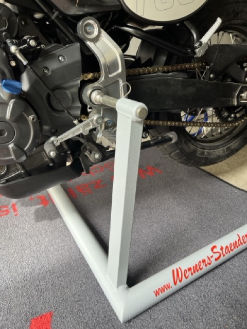

Um am Motorrad kleinere Reparaturen durchführen zu können, ist mir ein sicherer Stand wichtig. Lösungen von Fantic gibt es diesbezüglich wohl noch nicht. Auf der Suche nach Möglichkeiten zog ich meinen alten Werner´s- Ständer in Betracht. Leider ist er zu schmal für die Caba, da die Fußrasten beim aufbocken stören. Was tun? Fußrasten abschrauben? Nö, kommt nicht in Frage! Also Werner angerufen, Besuch in Apelern zum Test mit der Caba vereinbart. Einen passenden Ständer hatte er auf Lager. Kurzer Funktionscheck durch Werner und das Problem war gelöst. Einen Montageständer für das Vorderrad hatte Werner auch. Der paßt sogar an meiner GS, Supiiii.
Details zu meinen Optimierungen gebe ich gerne weiter.

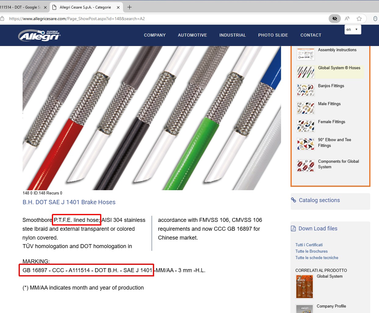

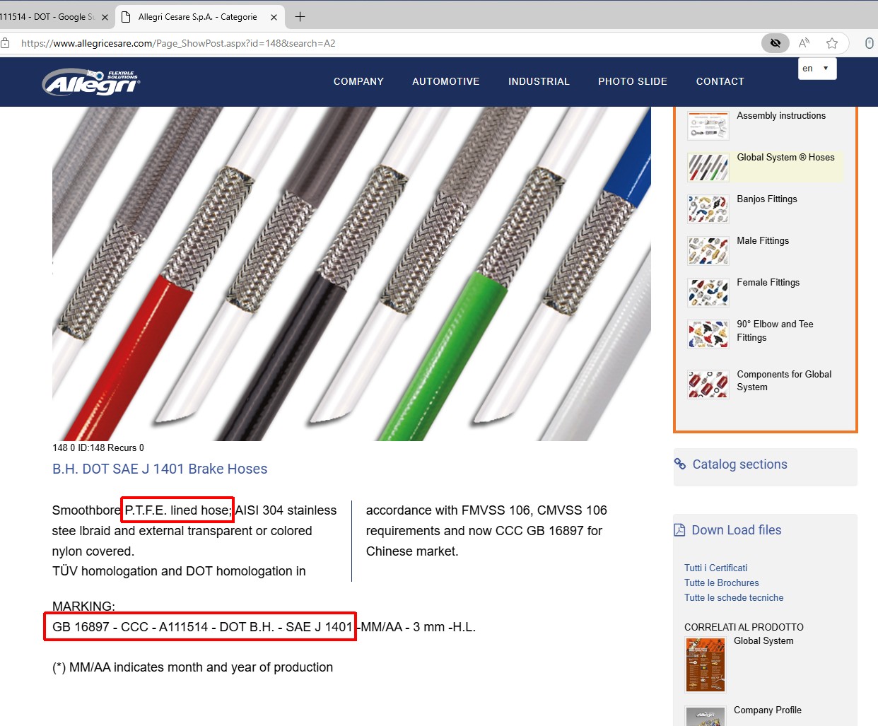

Bei der Gelegenheit wechsele ich auch gleich die Bremsleitungen und stelle dabei auf Stahlflex um. Laut
Was bringt Dich zu der Annahme, die orginalen Bremsleitungen wären keine Stahlflex? Doch nicht etwa der Eintrag von Fantic im Wartundsplan, diese alle vier Jahre zu wechseln? Wenn ich eins gelernt habe in vier Jahren Fantic, dann das man nicht alles so ernst nehmen sollte, was Fantic so auf Papier druckt oder sonstwie raushaut.
MMn sind die orginalen Bremsleitungen Stahlflex nur halt mit Kunstoffüberzug und ich werde sie bestimmt nicht wechseln. Habe vor der Cab immer 15- 25 Jahre und mehr alte Böcke gefahren und nie Bremsleitungen gewechselt, auch die aus Gummi nicht. War einfach nie nötig.

Danke für die Glückwünsche. Aber eigentlich wünsch mir lieber Erfolg. Wenn man dafür auch Glück braucht, wäre ja furchtbar.
Übrigens verdammt, du hast Recht mit den Bremsleitungen! Das sind Stahlflex Leitungen mit Teflon Seele. Ich habe gerade mal nach den Bezeichnungen auf meinen originalen Leitungen gesucht und das hier gefunden:
So ein Ärger. Hätte ich mal eher gesucht. Jetzt habe ich 135,- € für nothing ausgegeben. Ich habe tatsächlich die Einträge im Handbuch für bare Münze genommen (Ich habe übrigens früher auch nie die Bremsleitungen gewechselt).

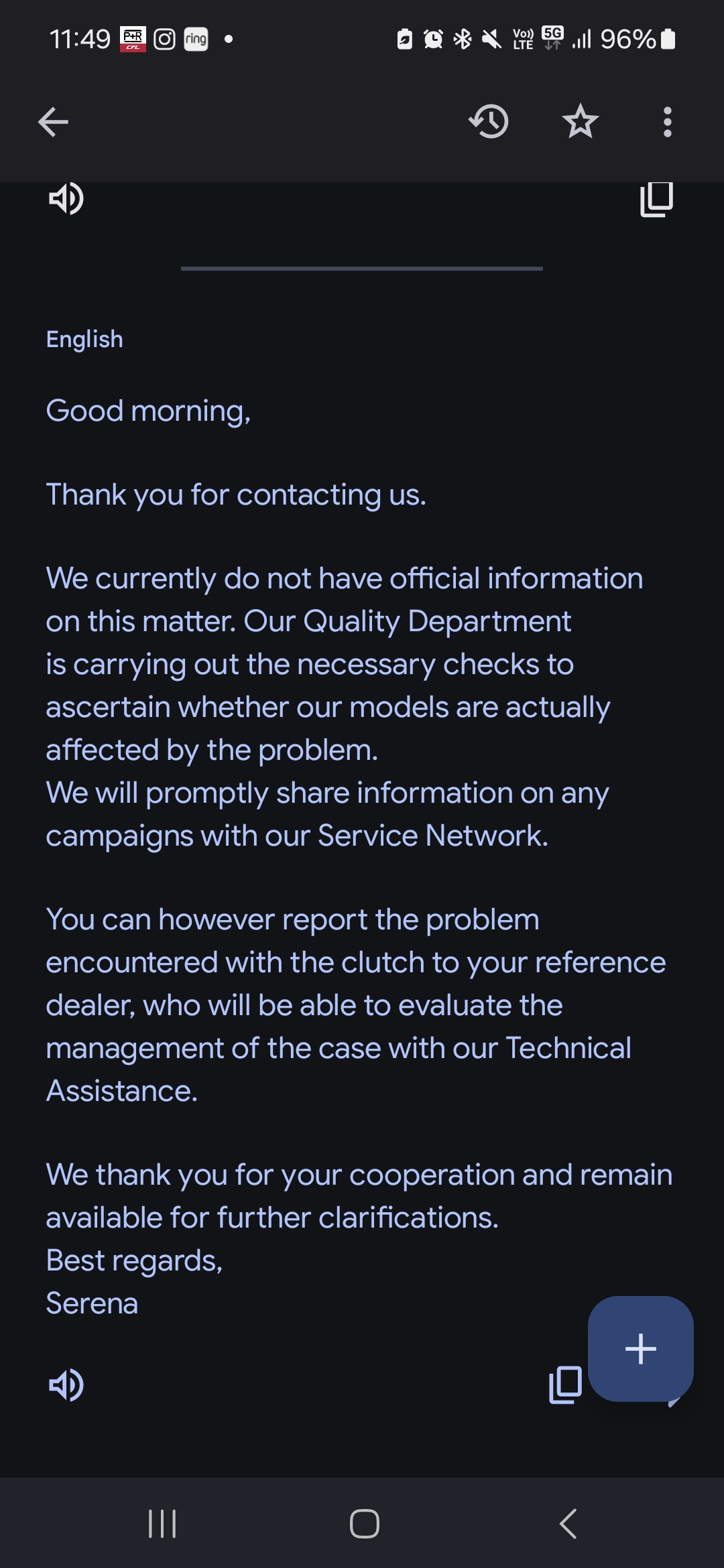

Frage an die Hamburger Fantic Fahrer:
Wurde die Tage von Fantic angeschrieben da ich immer noch auf ein E-Teil warte welches seit Neukauf (April 2024) defekt ist. Wurde darüber unterrichtet, dass Legendary Cycles nicht mehr Händler von Fantic ist. Das war mir nicht neu, wurde von LCH schon vor Wochen darüber unterrichtet. Mir wurde allerdings zugesagt, dass der Service für Bestandskunden weiterläuft. Leider bekomme ich von LCH keine Antwort auf meine Mails und telefonisch komme ich auch nicht durch bei denen. Haben die anstatt, wie angekündigt, nur mit der Werkstatt umzuziehen jetzt komplett dicht gemacht? Müssen wir jetzt nach Uelzen zum Service und bei Garantiefällen? Kann doch nicht sein, dass es in Hamburg keinen Fantic Service Point gibt. Hat jemand weitere Infos?
Das Thema betrifft mich dann leider auch. Wäre cool hier ein Update zu bekommen ob die jetzt komplett dicht gemacht habe. Die letzten Rezessionen auf Google sehen ja nicht vielversprechend aus. Ich hoffe, dass es dann bald einen neuen Fantic-Händler in HH gibt. :(

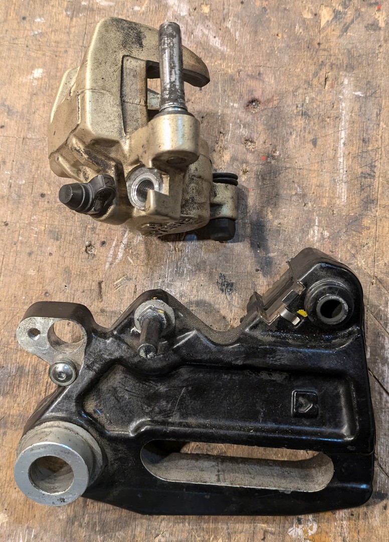

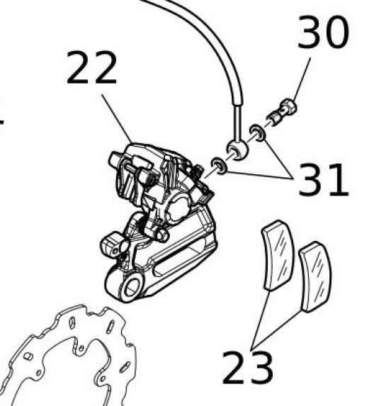

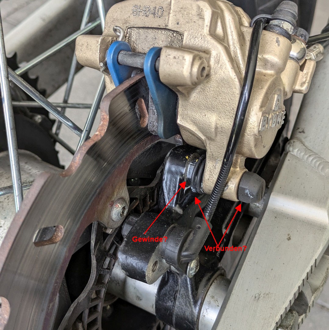

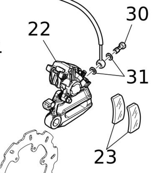

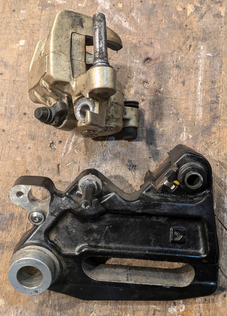

Auch ein Frage in die Runde betreff "Bremszange Hinten BYBRE Gold" der 500er Caballero (04593020). Laut Ersatzteilkatalog gibt es die nur komplett mit dem Träger:
Weiß jemand, ob die baugleich ist mit einem Brembo Teil? Und ob man die zerlegen kann bzw. vom Träger lösen kann? Für Brembo Teile gibt es Reparatursätze.

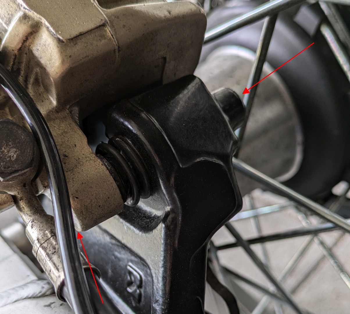

Ich habe versucht, die Bremszange vom Träger zu lösen, um an die Führungsbolzen zu kommen und die zu schmieren. Habe ich aber nicht hinbekommen. Am hinteren Bolzen sieht man zwar von innen Gewinde und außen ist ein Sechskant zu erkennen, habe ich aber nicht losbekommen. Außerdem scheint der Gummipropfen außen mit dem Faltenbalg innen verbunden zu sein.
Anhang anzeigen 718628 Anhang anzeigen 718629
Am vorderen Führungsbolzen ist überhaupt kein Gewinde oder ähnliches zu erkennen.
Ich hatte vor ein paar Tagen, als es noch so richtig heiß war, ein unangenehmes Erlebnis mit einer blockierenden Hinterradbremse. Kam aus dem Nichts. Hinten qualmte die Bremsscheibe und das Hinterrad saß fest. Ursache war der Schwimmsattel, der fest saß bzw. nicht mehr "schwimmen" wollte.
Dadurch haben sich die Bremsbeläge nach einer Betätigung nicht vollständig von der Bremsscheibe gelöst und waren ständig am Schleifen. Durch die Hitze hat sich dann alles dermaßen ausgedehnt, dass die Bremse fast fest war.
Noch mal zur Hinterradbremse:
Heute hatte ich alle Bremsleitungen ab, weil das ABS Modul gewechselt werden muss. Da habe ich auch mal schnell das Hinterrad ausgebaut und mir die hintere Bremszange noch mal vorgenommen. Weil alle Leitungen ab waren habe ich nun etwas beherzter gezogen. Und tatsächlich: Wenn auch die Bremsbeläge raus sind, kriegt man die Bremszange vom Träger. Die beiden Führungsbolzen waren knochentrocken und mit schwarzem Staub überzogen. Ich habe alles gereinigt, satt mit der Keramikpaste eingeschmiert und dann wieder zusammengebaut. Nun lässt sich der Schwimmsattel wieder butterweich bewegen und fährt von alleine zurück, weil die Faltenbälge federn und dabei Unterdruck erzeugen.

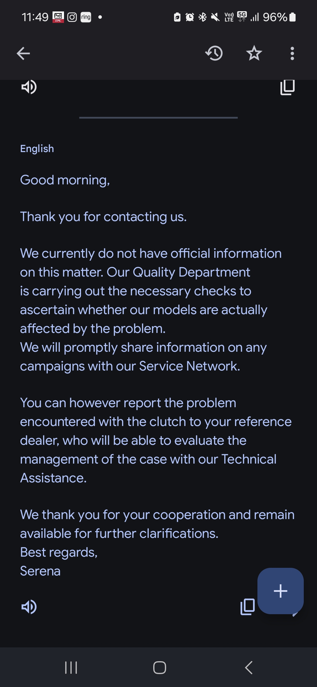

Hab mein Schrauber heute auch mal an gemailt , ob er mittlerweile was zum Austausch der Kupplung (700er CP2) erfahren hat.
Na, ob er da im Bilde ist :rollleyyes:
Mikael
Mikael
01.02.2024
34
Ja er ist im Bilde 🙂
....die Austausch Kupplung kommt in den nächsten Tagen und wir kurzfristig ausgetauscht .
Mikael
Mikael
01.02.2024
34
Eine möglicher Kontrollverlust und Sturzgefahr:gruebel:
Und weiter: "Im schlimmsten Fall besteht die Gefahr, dass das Fahrzeug, trotz gezogenem Kupplungshebel, bei eingelegtem Gang aus dem Stillstand heraus losfährt, wodurch es sein kann, dass der Fahrer die Kontrolle über sein Fahrzeug verliert. Da es sich hierbei um eine sicherheitsrelevante Eigenschaft handelt, hat Yamaha sich dazu entschlossen, eine kontrollierte Rückruf-Aktion durchzuführen und alle betroffenen Fahrzeuge in die Werkstätten zurückzurufen."
Ich denke auch Fantic will sich so ein Risiko nicht aussetzen.

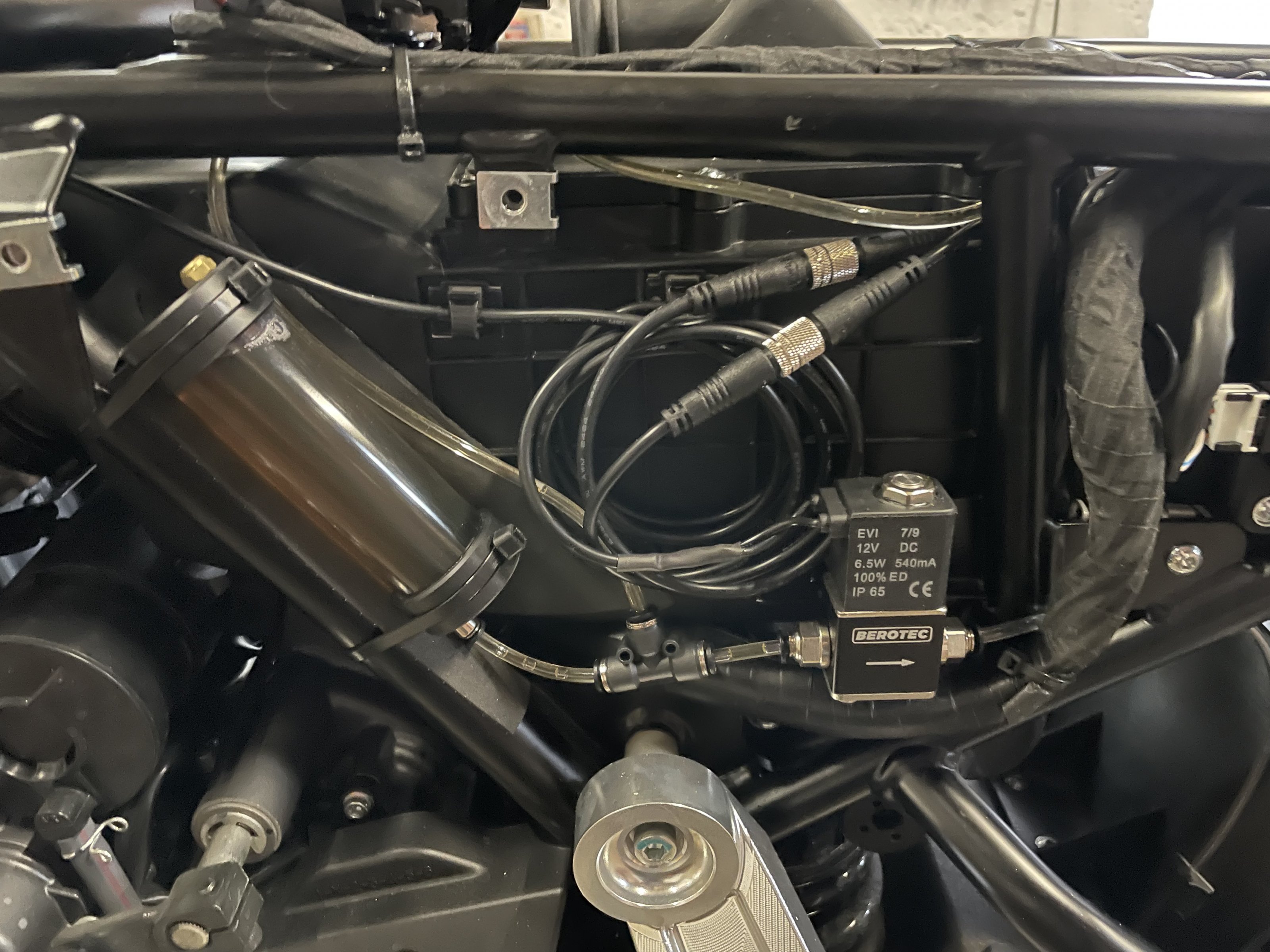

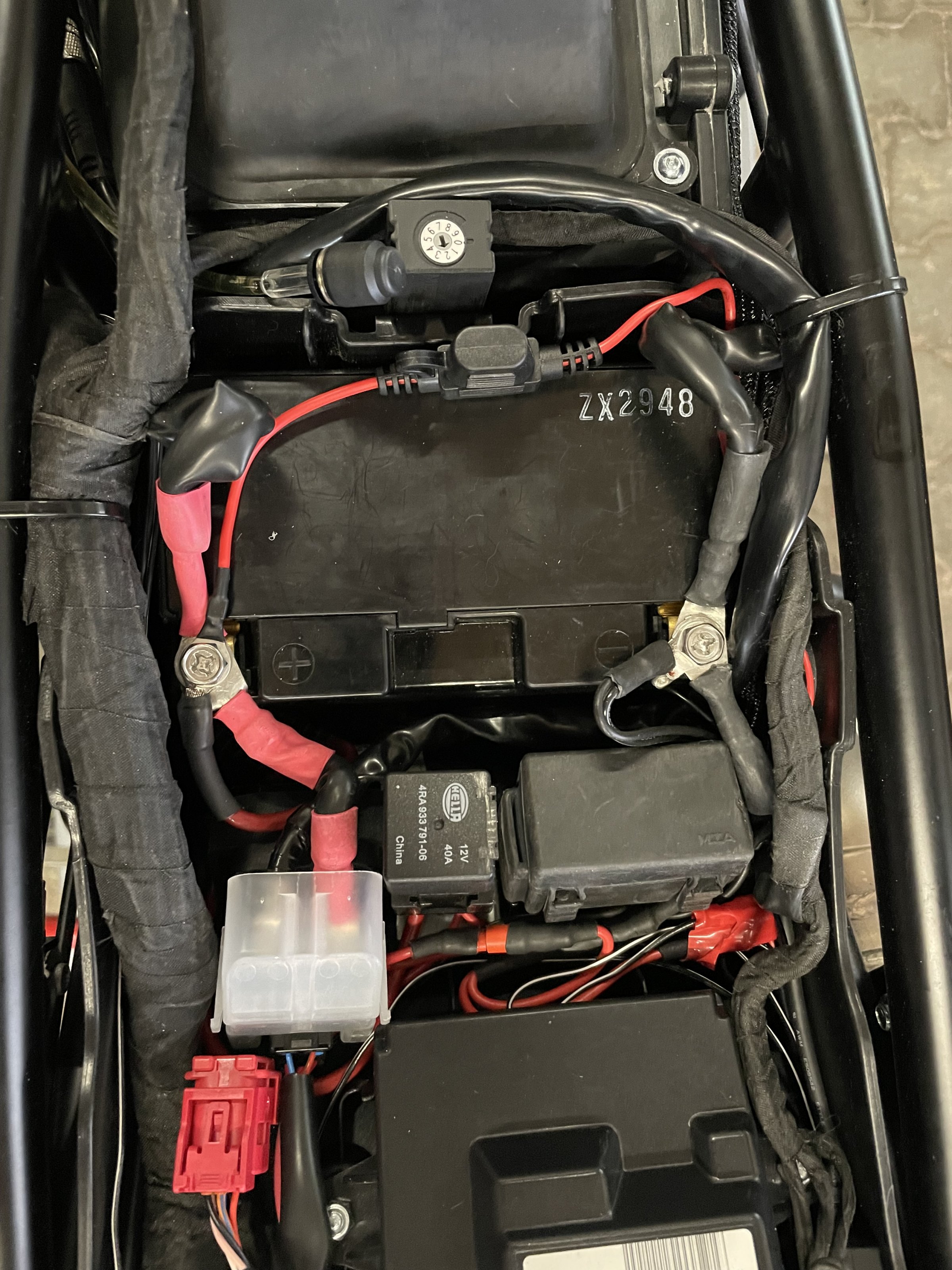

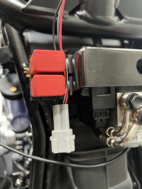

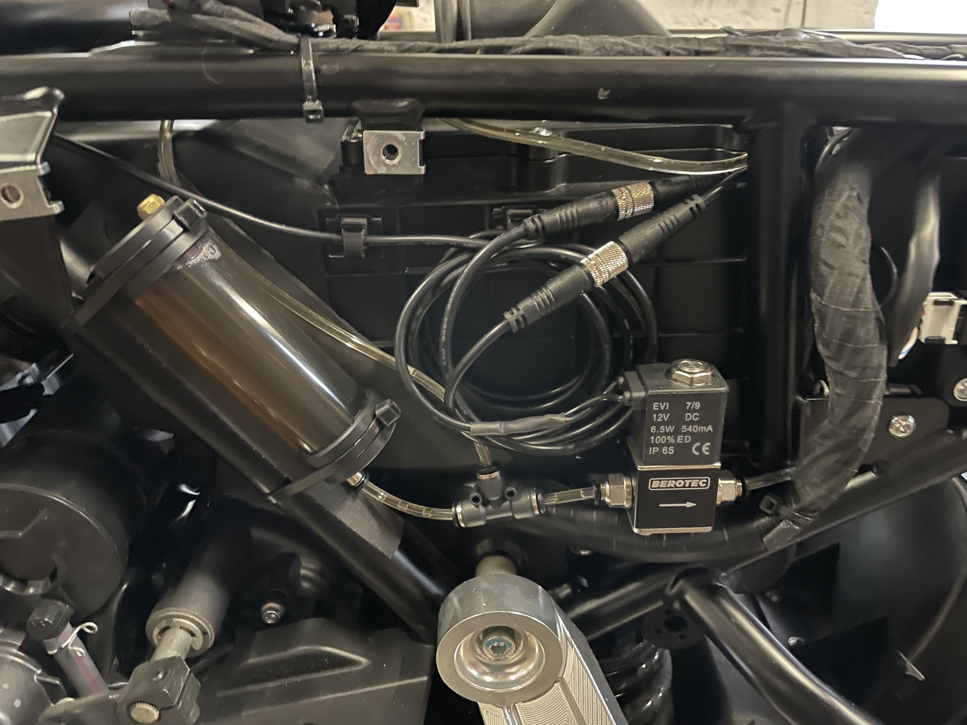

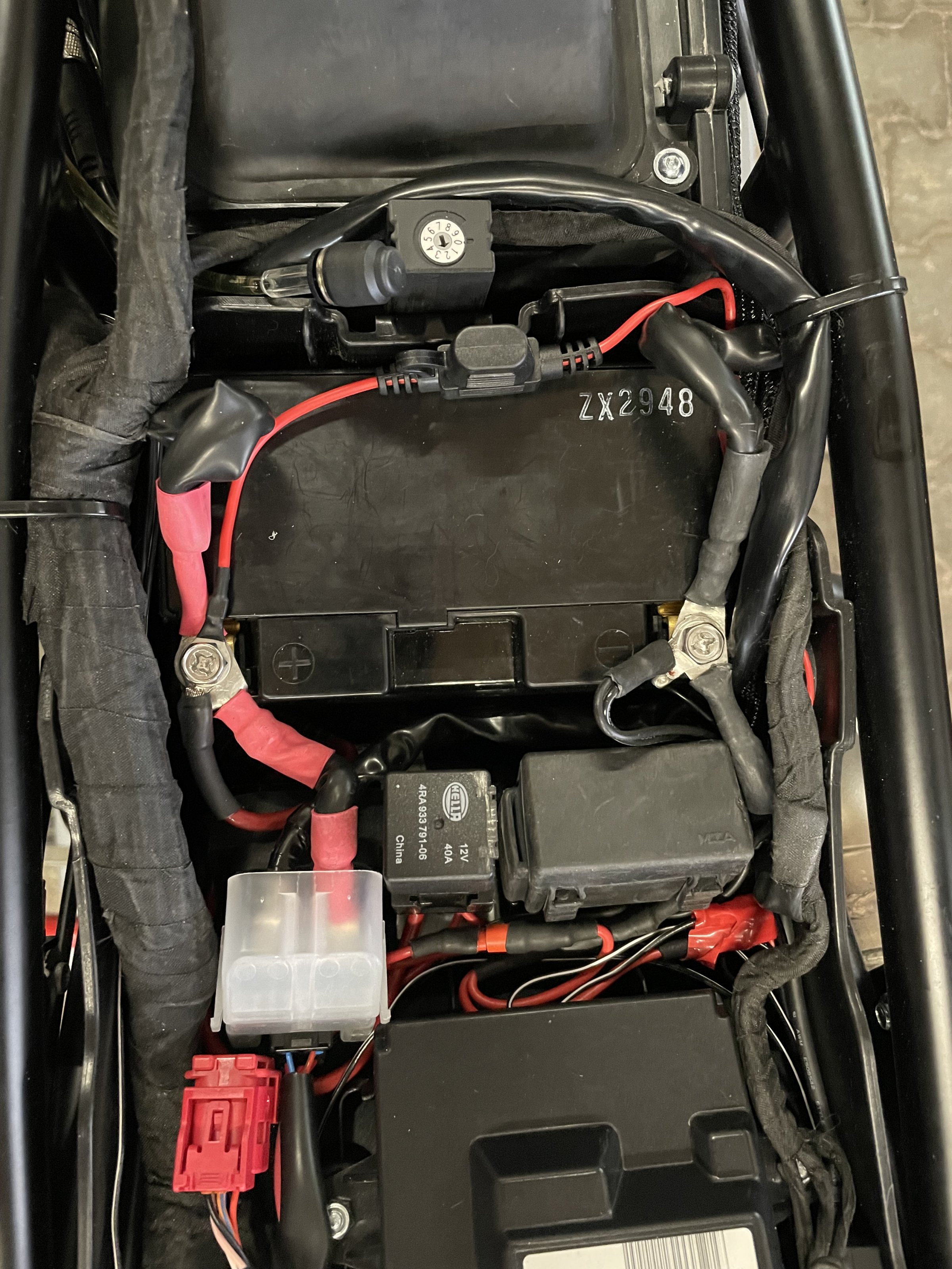

Ich habe gestern den Berotec Mofessor an meiner 700er montiert.
Dabei bin ich (mal wieder) auf das Problem mit zu wenig Platz und zu wenig Anschlussmöglichkeiten für die Elektrik unter der Sitzbank gestossen.
Schon vor geraumer Zeit hatte ich eine USB-Steckdose und eine Navi-Halterung angebracht und mit einem Relais verkabelt, das Relais hat natürlich nur 2 Ausgänge, jetzt war der dritte (und evtl. vierte) nötig.
Also habe ich einen der Anschlüsse des Mofessor auf Dauerplus gelegt und für den anderen ein Y-Kabel eingebaut. So ganz zufrieden bin ich mit der Lösung nicht, zumal vielleicht irgenwann noch Heizgriffe kommen.
Auf dem ersten Bild seht ihr das Relais, die Steuereinheit und den Befüllanschluss des Mofessors.
Das 2. Bild zeigt den Einbau unter dem linken Seitendeckel.
Jetzt zu meiner eigentlichen Frage:
Hat irgendwer Erfahrung mit der Sicherungsverteiler-Box von Pekaway?
Hier gibt es das gerade am günstigsten.
https://www.reichelt.de/pekaway-fusy-mini-6x-sicherungsblock-peka-fusy-mini-p384348.html
Und hiergibt es die Spec dazu:
Amazingly Simple Graphic Design Software – Canva
Die Abmessungen für den 6-fach Verteiler sind 88x107x42 mm, das Teil müsste also problemlos unter den rechten Seitendeckel passen.
Allerdings steht da Betriebstemperatur -25°C - 50°C.
Und rechts läuft ja das Verbindungsrohr zu den Endtöpfen durch.
Was meint ihr?
Kennt irgendjemand eine gute Alternative, am liebsten auch mit den (WAGO) Federklemmen?

Unterm Tank sind freie Buchsen.
Dafür hat mir mein Dealer den passenden Stecker vermacht. So habe ich mein Navi mit Strom versorgt.
Federklemmen im Moped???

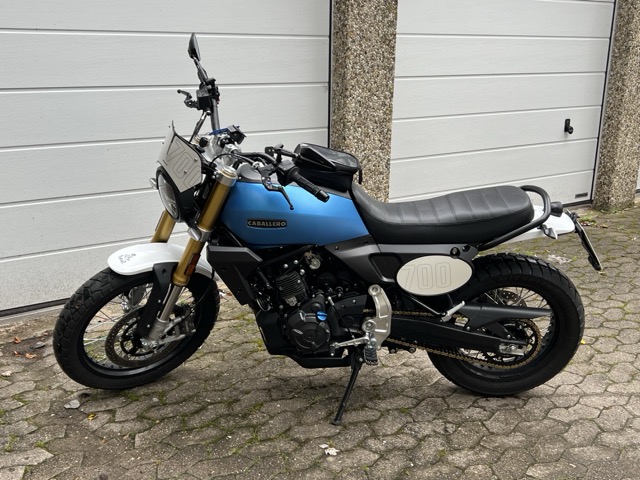

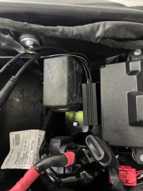

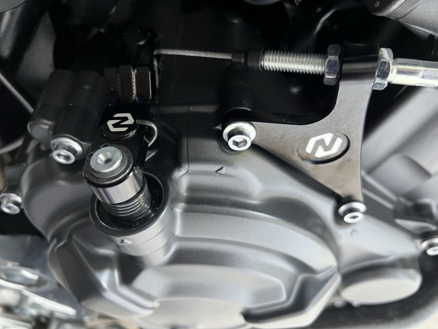

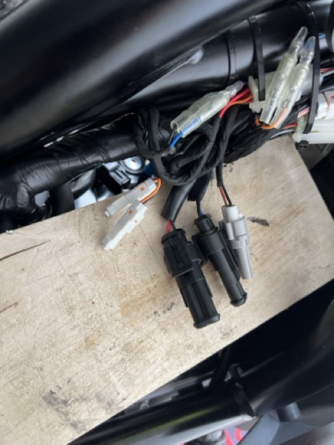

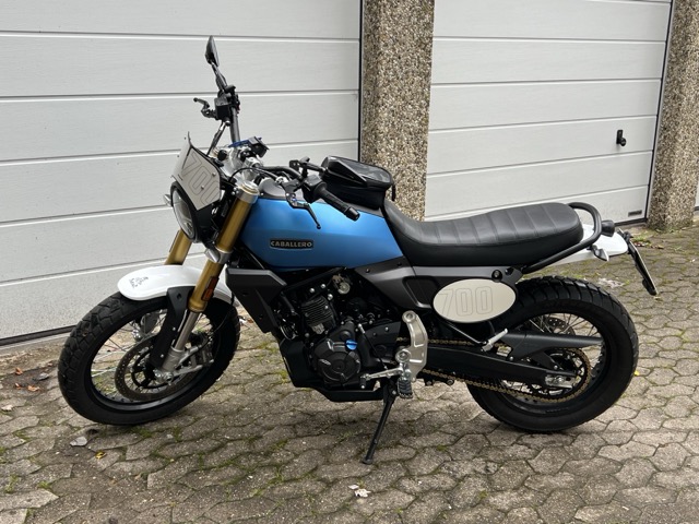

Hola Caballeros!
anbei Fotos meiner Caballero sowie ein paar Details meiner Optimierungen. Weitere Fotos folgen, denn das Projekt ist noch nicht abgeschlossen.
¡Hasta Pronto!
Miq
Führung Kupplungsseil
Schaltarm
Werners Ständer

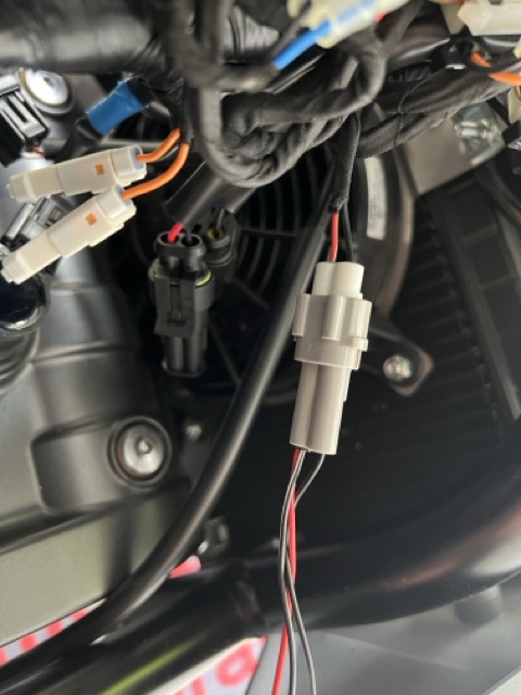

Anschluss für Mofessor (Somitomostecker MT 090 Grau)
Einbaulage Steuereinheit, bei Doppeldüse reicht beim Drehschalter Einstellung 1
Verbindungsstecker (Geschaltetes Plus)
Wenn am Samstag mal die Sonne zu ahnen ist teste ich mal meine Kupplung...
So long
Uwe
Moin Uwe,
unterm Tank ist genau eine freie Buchse zur Spannungsversorgung über Zündungs-Plus, die habe ich verwendet um das von mir verbaute Relais anzusteuern.
Ich kenne einige, die Nachrüstblinker oder Brems-/Rücklicht mit WAGO-Klemmen verbunden haben.
Da habe ich noch nichts negatives gehört, bin ja selber noch etwas verunsichert, daher meine Frage hier im Forum.

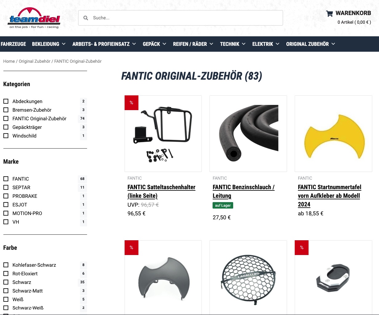

Das Windschild habe ich bei teamdiel.de geordert. Auf der Homepage ist das Screen unter: Original Zubehör -> FANTIC Original-Zubehör zu finden.
Mittlerweile ist die Scheibe auch direkt bei Fantic gelistet. Ob es bereits bei den Fantic-Händlern in DE erhältlich ist weiß ich nicht.
