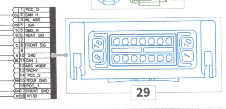

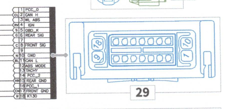

Hallo LeoLeo,
danke für die Bilder, 34 ist die Tachoeinheit/ TFT.
Ins ABS Steuergerät gehen:
Signal Front [8]
Ground Front [17]
Signal Rear [6]
Ground Rear [15]
Kabel zur 30A-Sicherung [18]
Ignition (Zündungsplus?) [4]
Ground (Masseverbindung) [10]
CAN H (High) [2]
CAN L (Low) [11]
OBD K [5]
Der Rest ist nicht verkabelt.

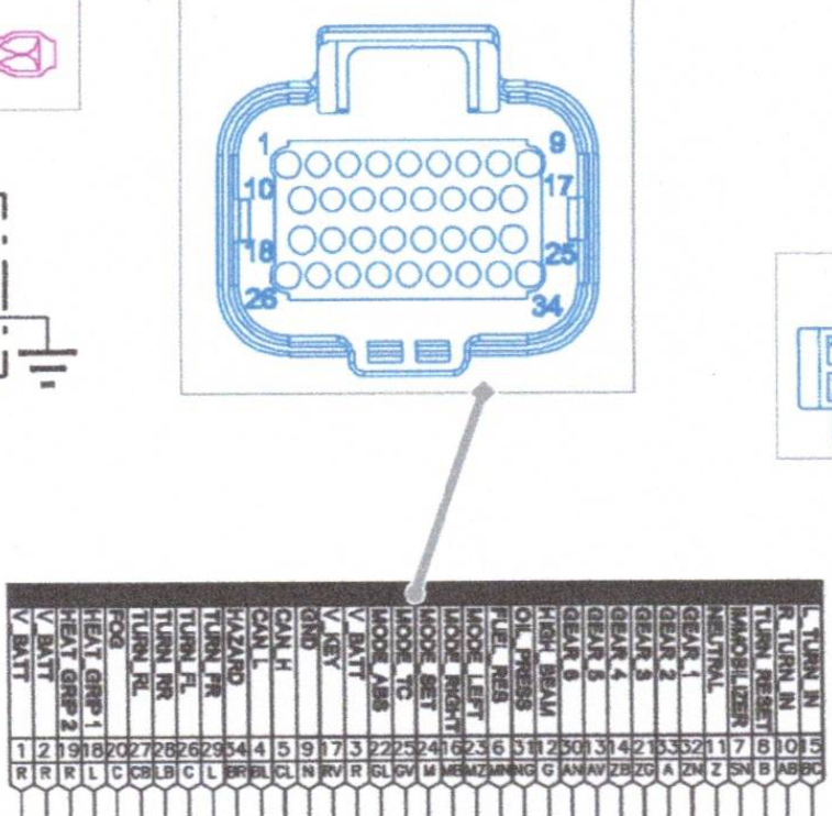

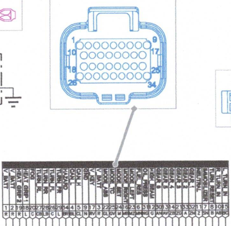

Ins Kombiinstrument (13) geht ebenfalls Can H und Can L.
Es ist wohl so wie auch UC36 schreibt.
Das ABS-Steuergerät bereitet die Signale auf und schickt sie über den Can-Bus weiter.
