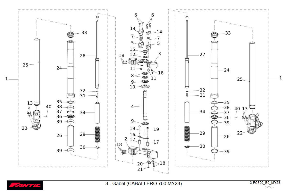

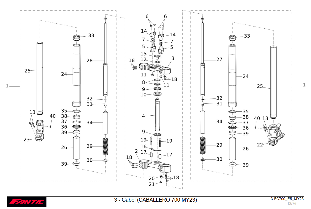

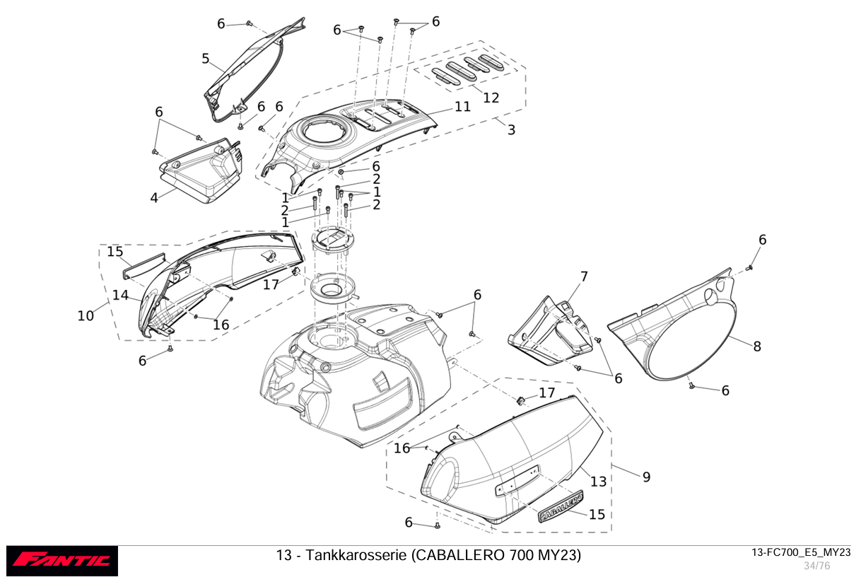

Laut Teileliste hat die Gabel der 700er anders als bei der 500er beidseitig Federn und Dämpfer drin.
Wobei die Cartridges links (27) und rechts (28) unterschiedlich sind (und natürlich die Gabelfüße wegen der Bremsaufnahme links).
Alle anderen Teie scheinen Gleichteile links und rechts zu sein.
Gab es ein Ereignis das dich zum Ausbau der Gabel bewegt hat?
Sind beide "Standrohre", also die inneren (sind eigentlich die Gleitrohre, da die äußeren fest stehen) gerade?
Danke für die Skizze! Mir ist die Gabel einfach (viel) zu hart und unsensibel.
Auf glatten Straßen super, aber auf schlechten Nebenstraßen und bemühter
Fahrweise ein Gerüttel sondergleichen.
Herausgefunden und gemessen:
pro Seite 500ccm Gabelöl, Leider keine Visko bekannt,
Vorspannhülse A⌀ 38 I ⌀32. L: 186
Stahlfeder ⌀ 4,8 mit 18 Windungen A⌀ 39,8 I⌀ 30,2 L: 268 Leider keine Federate bekannt

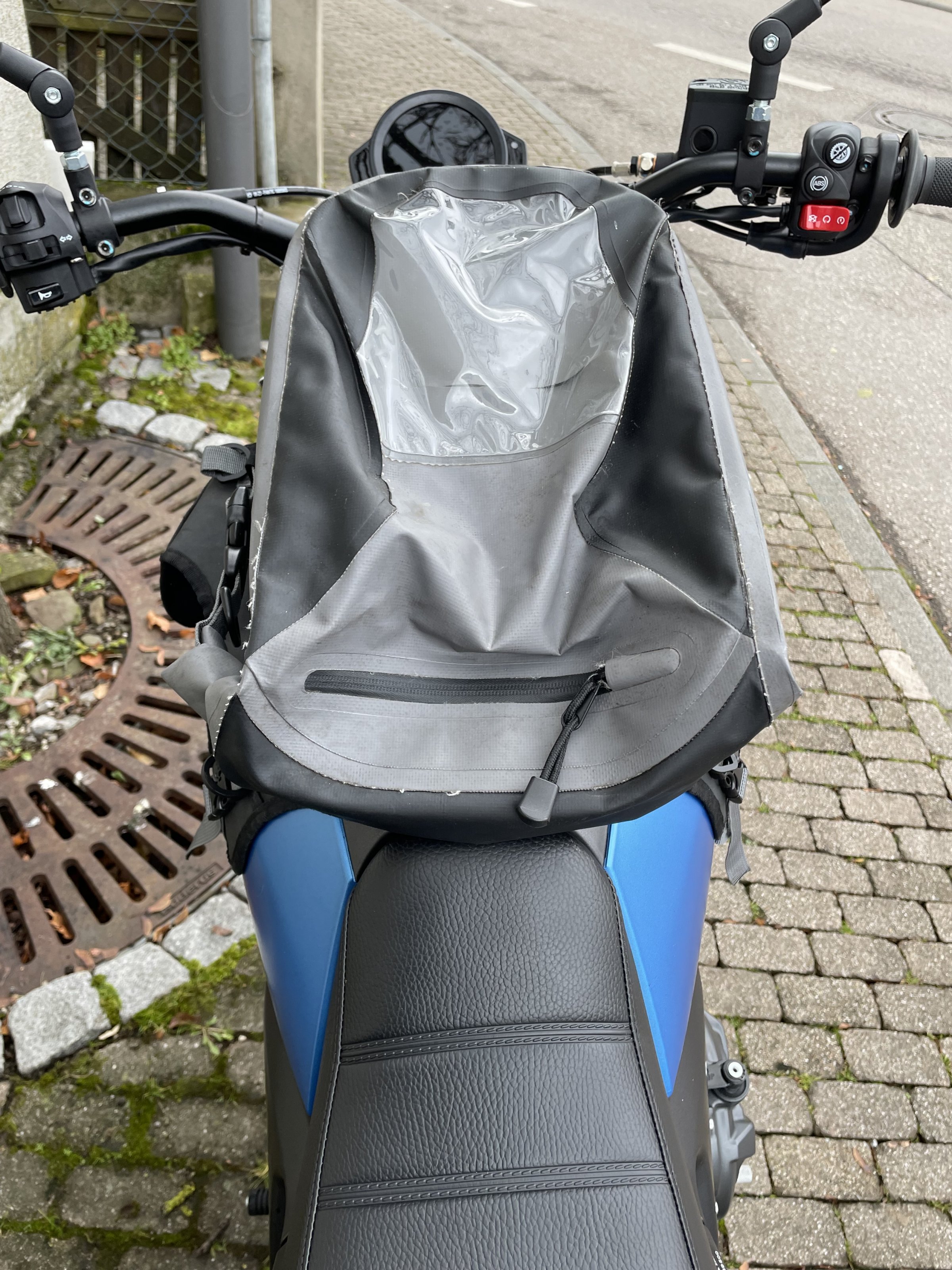

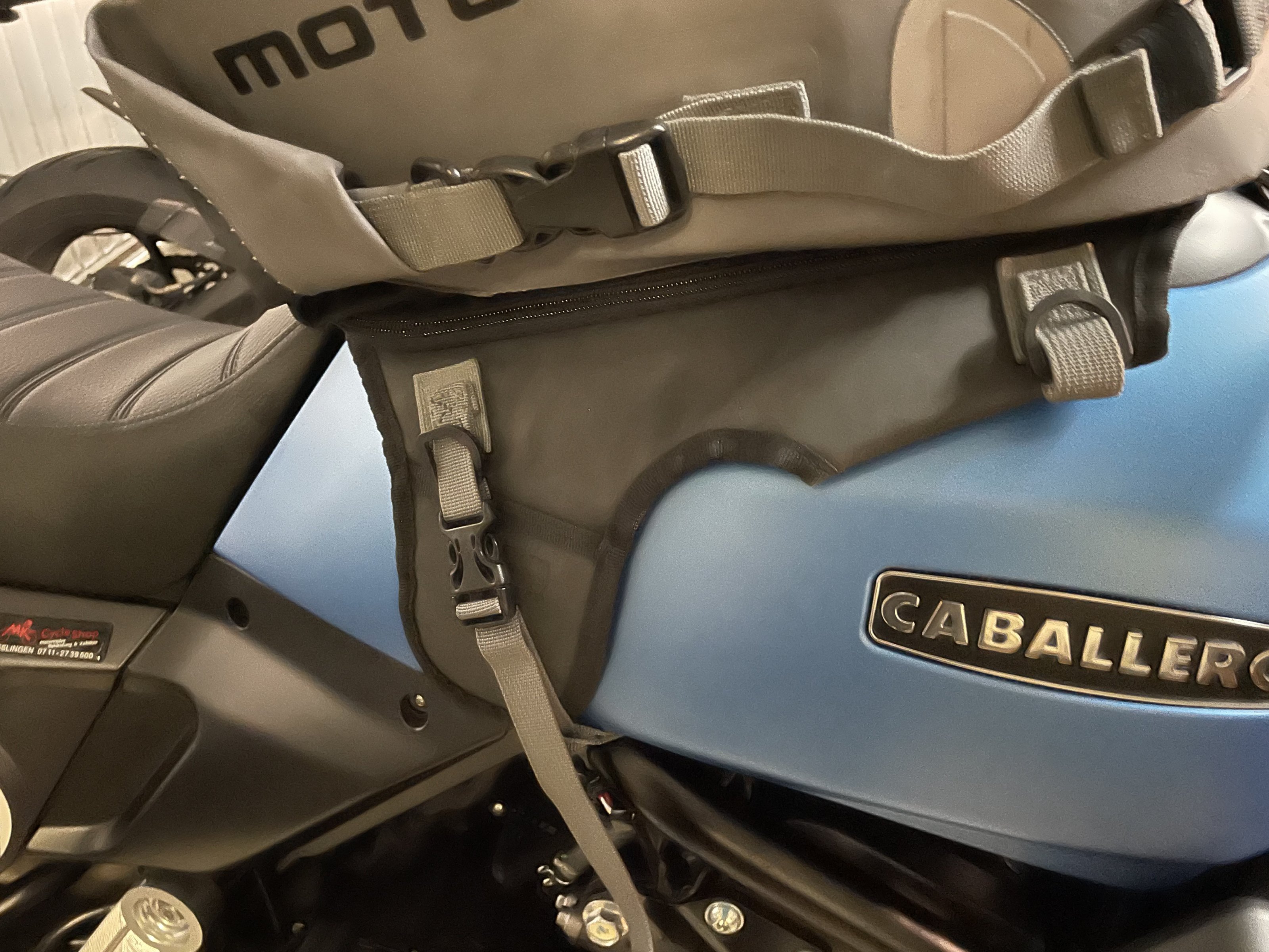

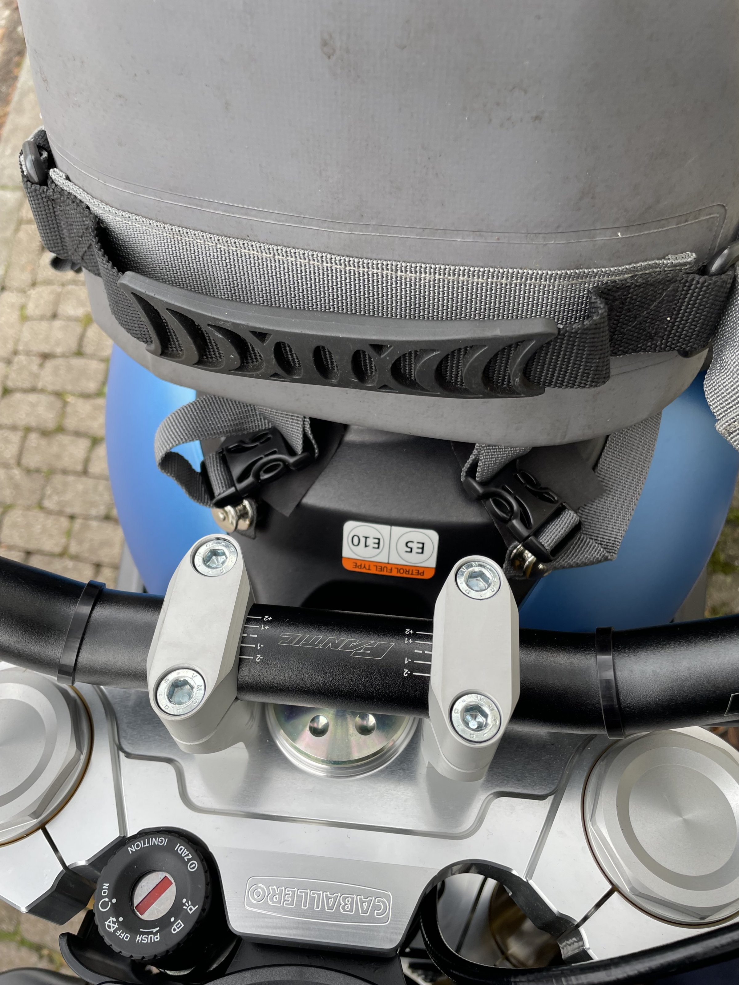

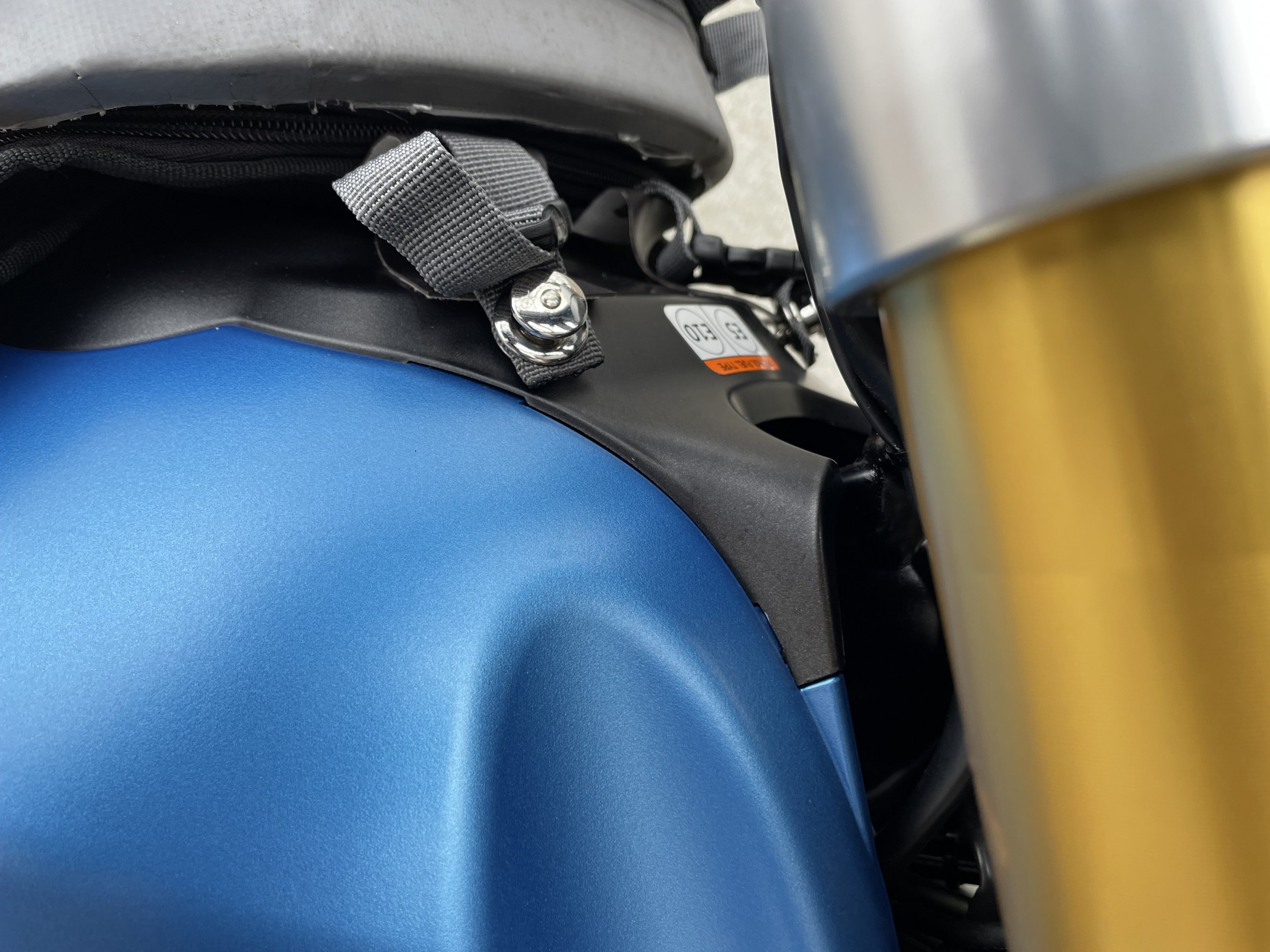

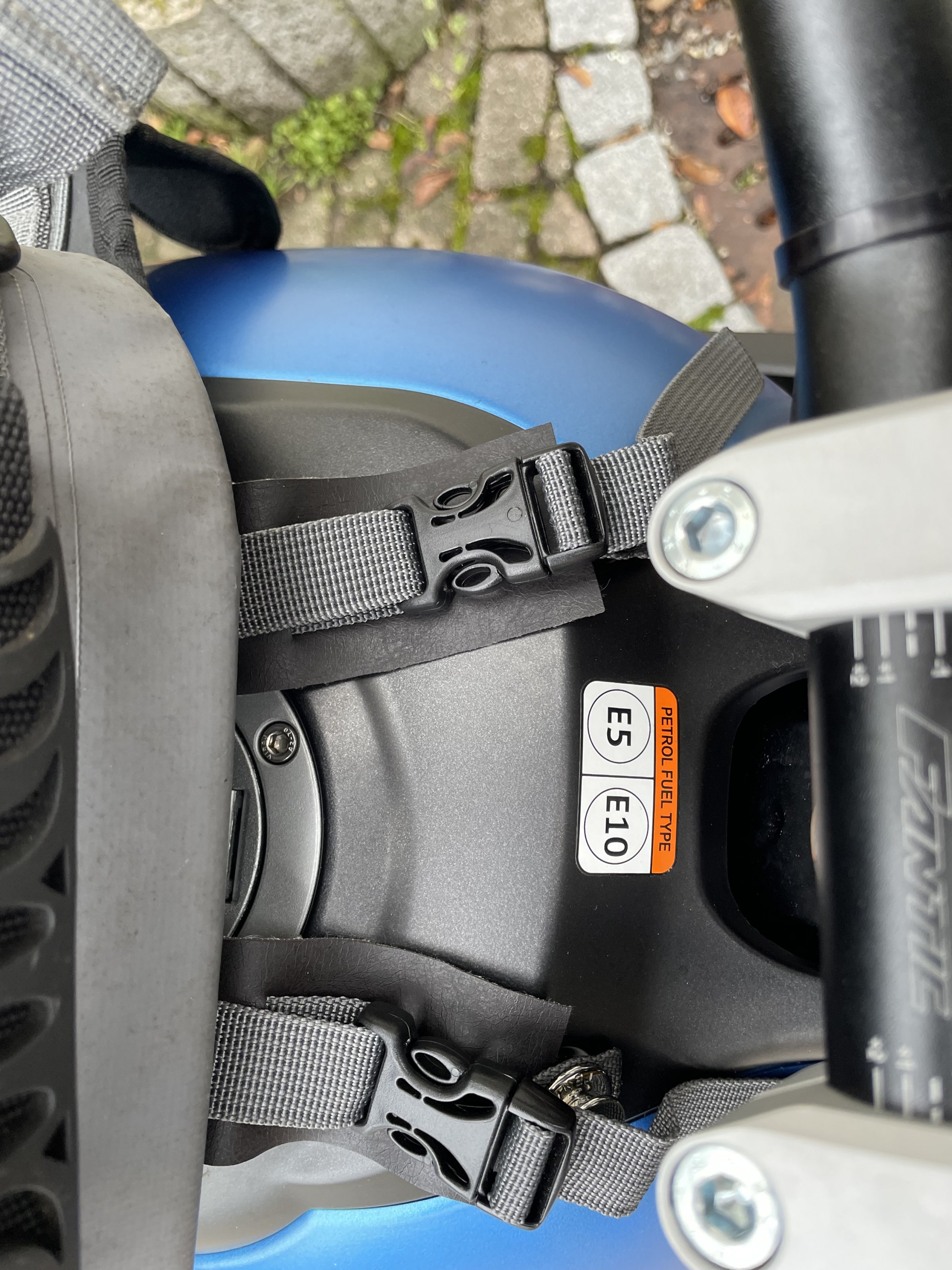

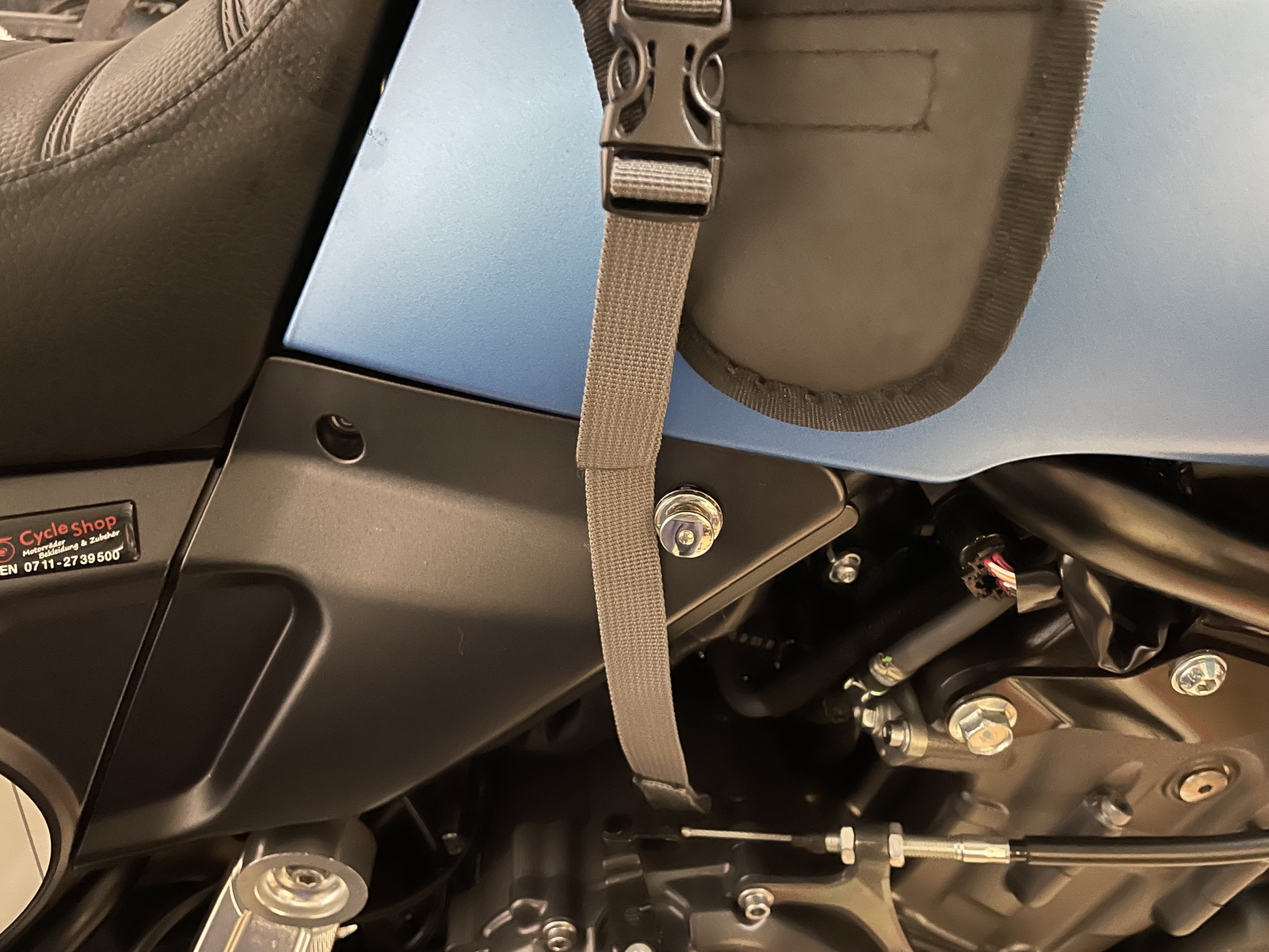

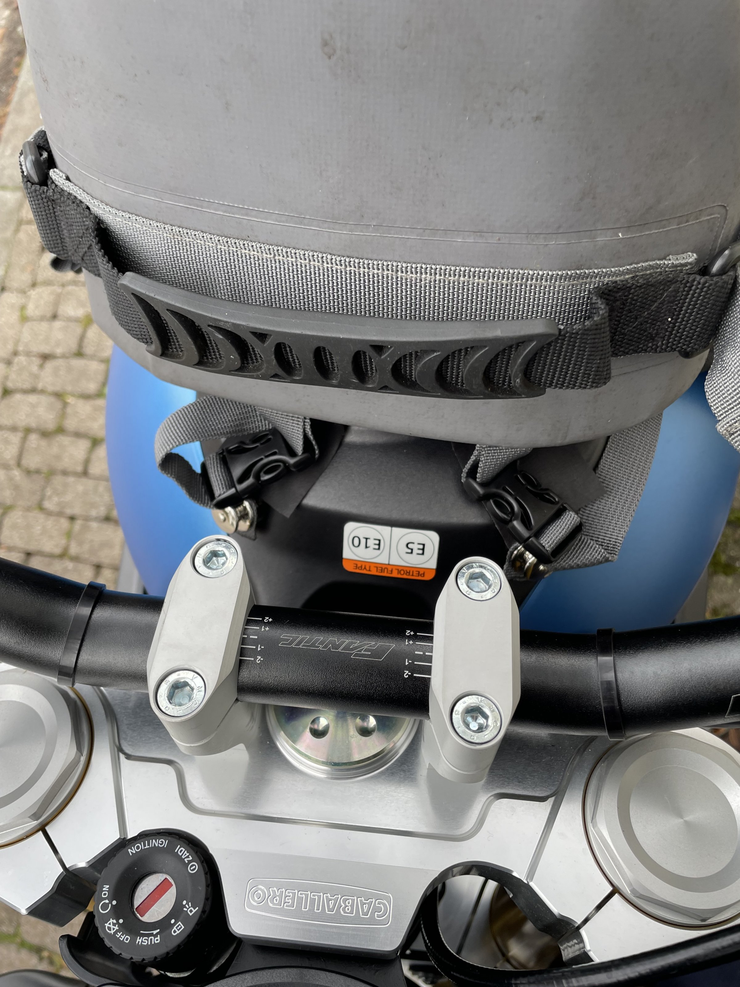

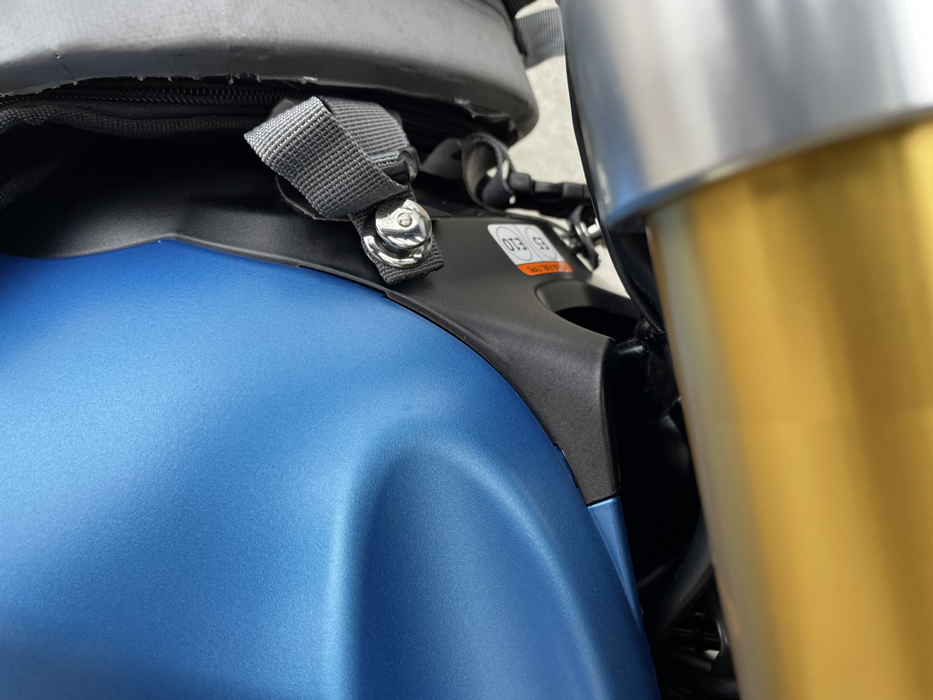

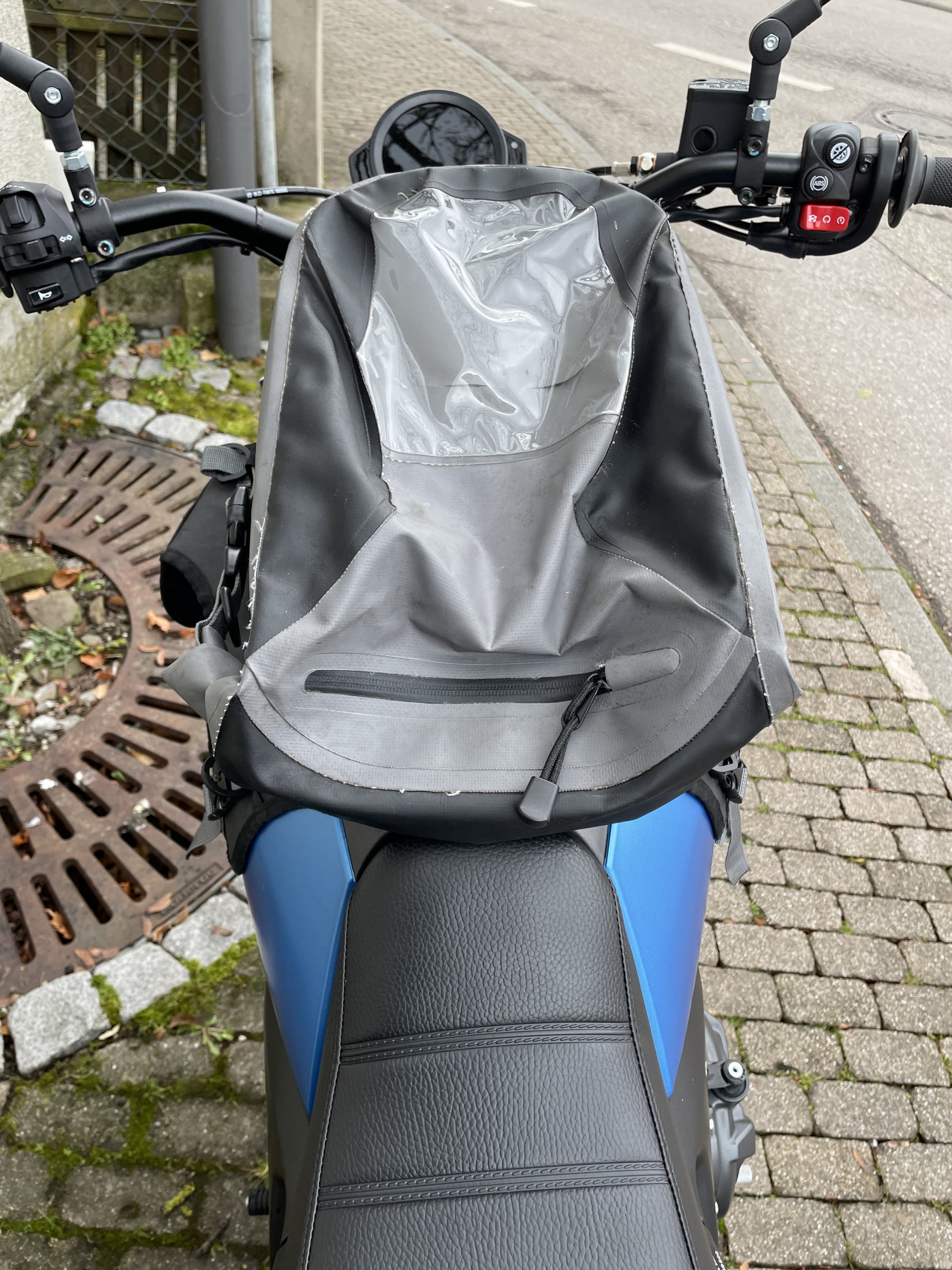

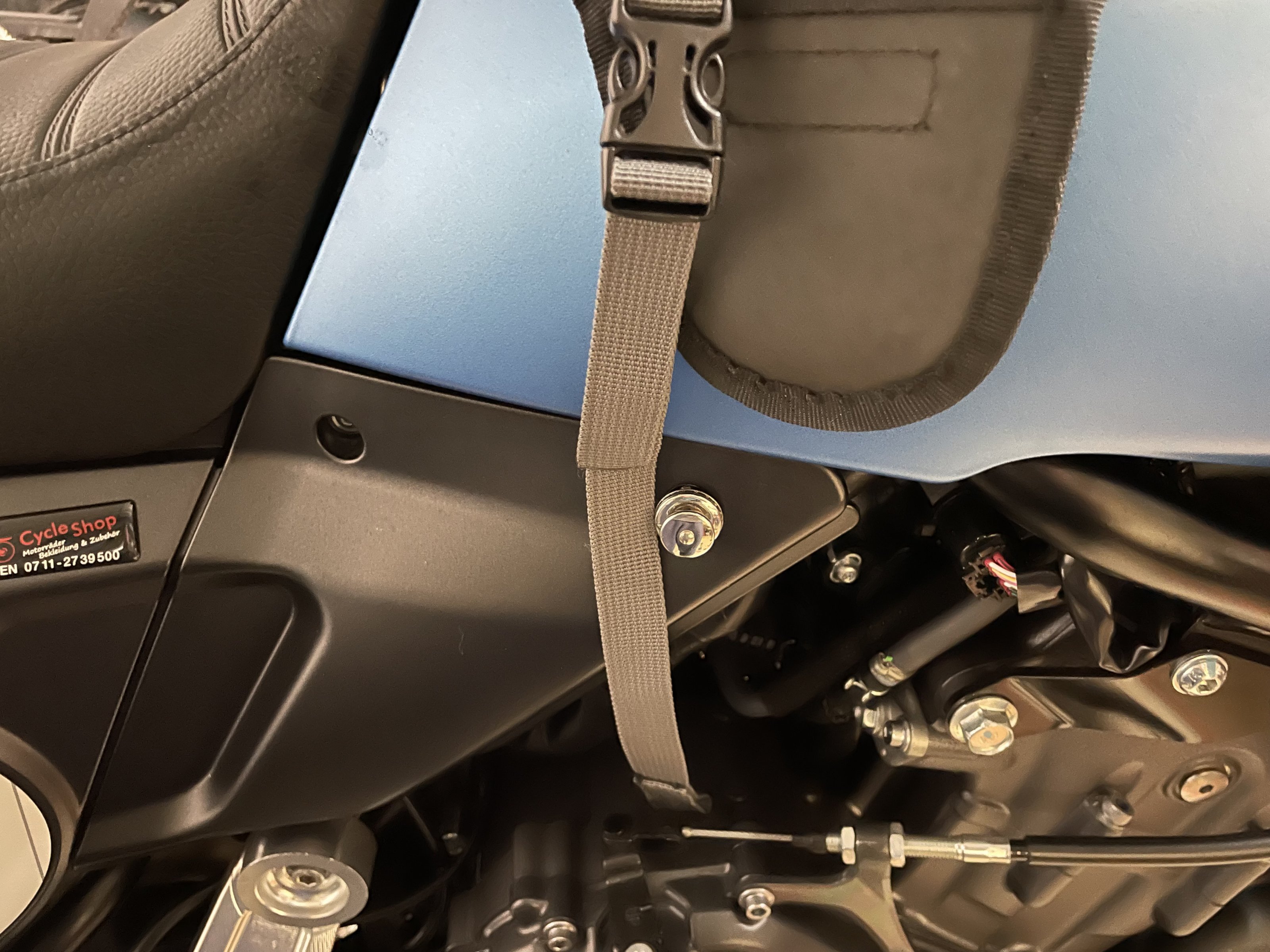

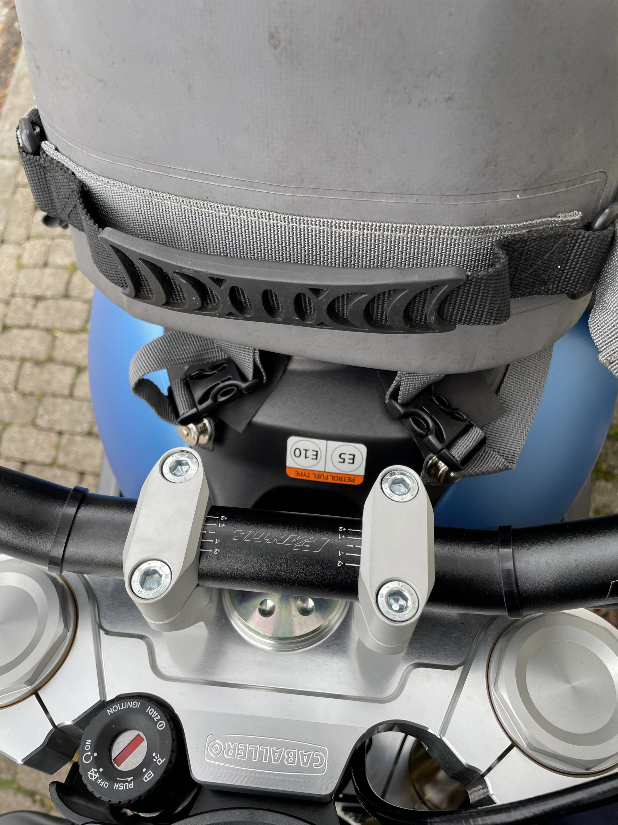

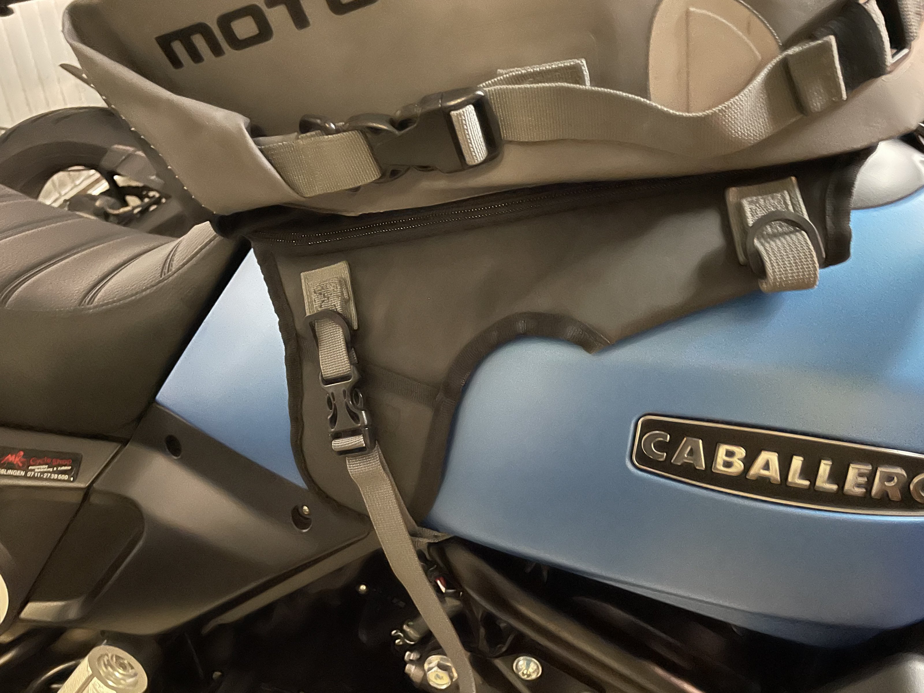

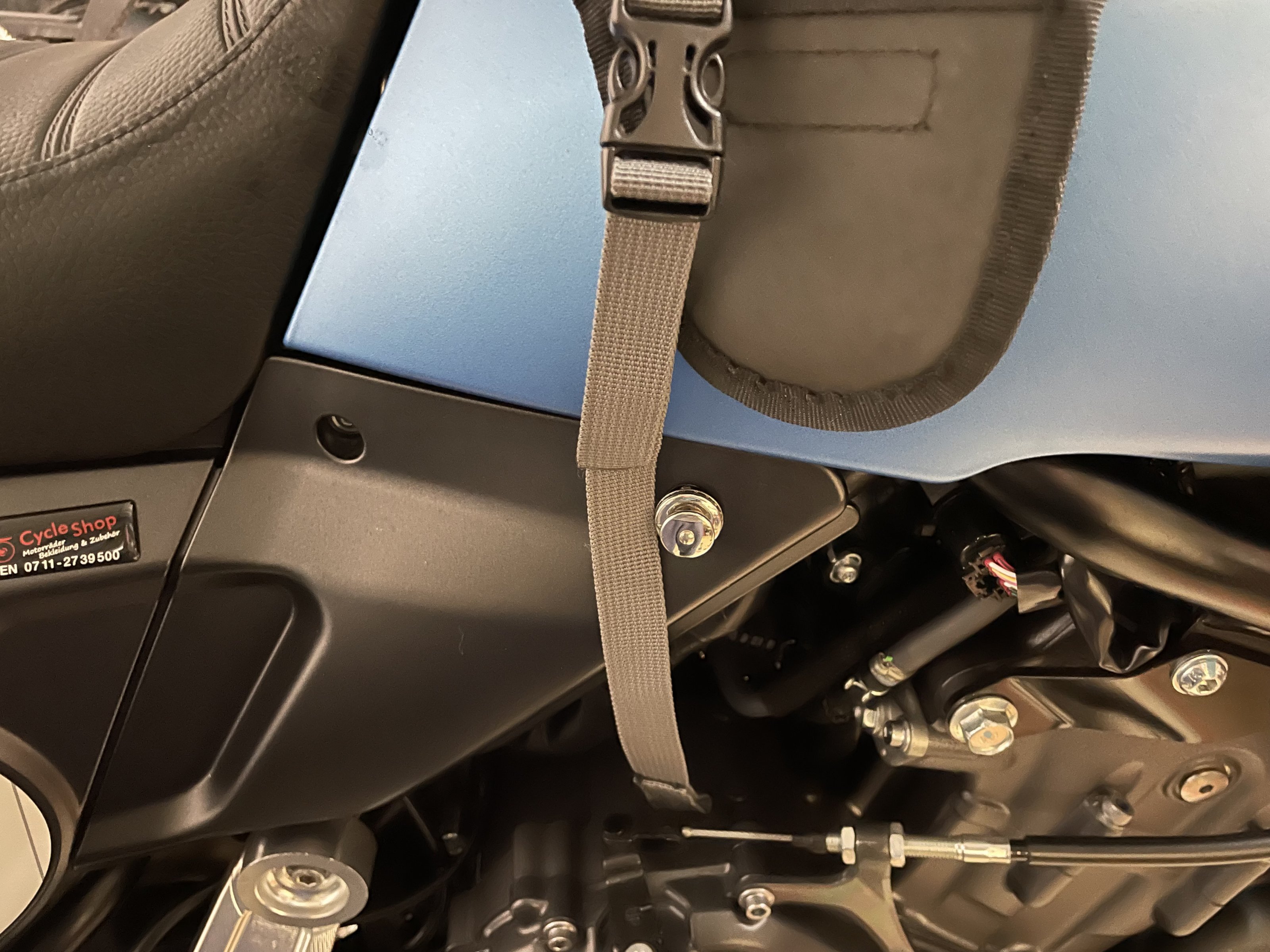

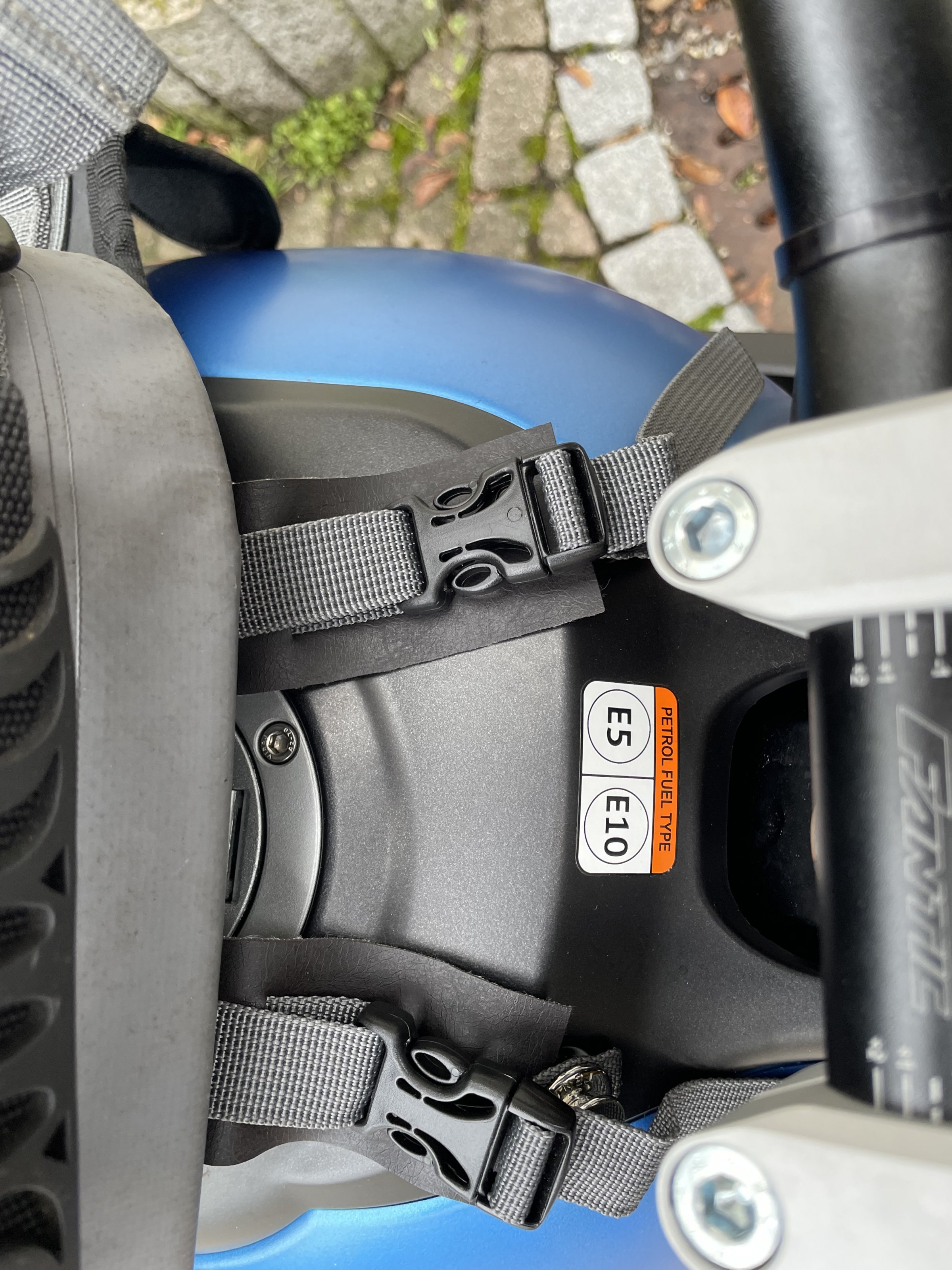

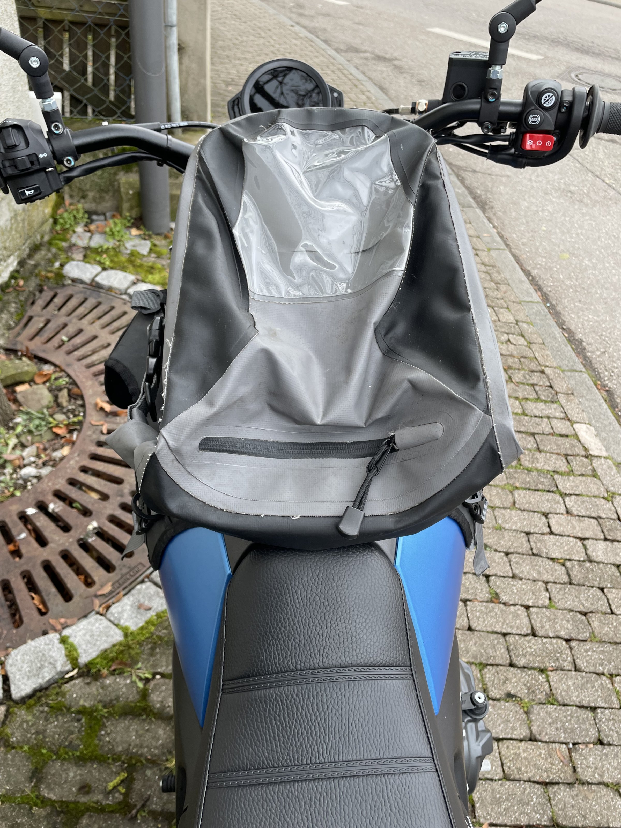

Moin, hier eine Anregung zur Tankrucksackbefestigung mit Tenax/Loxx - Knöpfen.
Die Idee ist nicht von mir, habe sie aber an meiner TTS 660 angewandt. Der TR läßt sich in Sekundenschnelle zum Tanken nach hinten klappen, und die Schrauben fallen kaum auf. Da die Fantic auch 2 Verkleidungsschrauben an entsprechender Stelle hat, ist die Montage sehr einfach. Die Riemen vorne sind, entsprechend für die Triumph, leider 1-2cm zu lang. Da Handarbeit weiß ich noch nicht ob ich an die Grundplatte mal kürzere Ausleger nähe. An den Seiten Befestigung z.Zt. am Rahmenrohr, aber ich werde wohl die seitlichen Verkleidungsschrauben auch durch Tenaxschrauben mit Hülse tauschen.

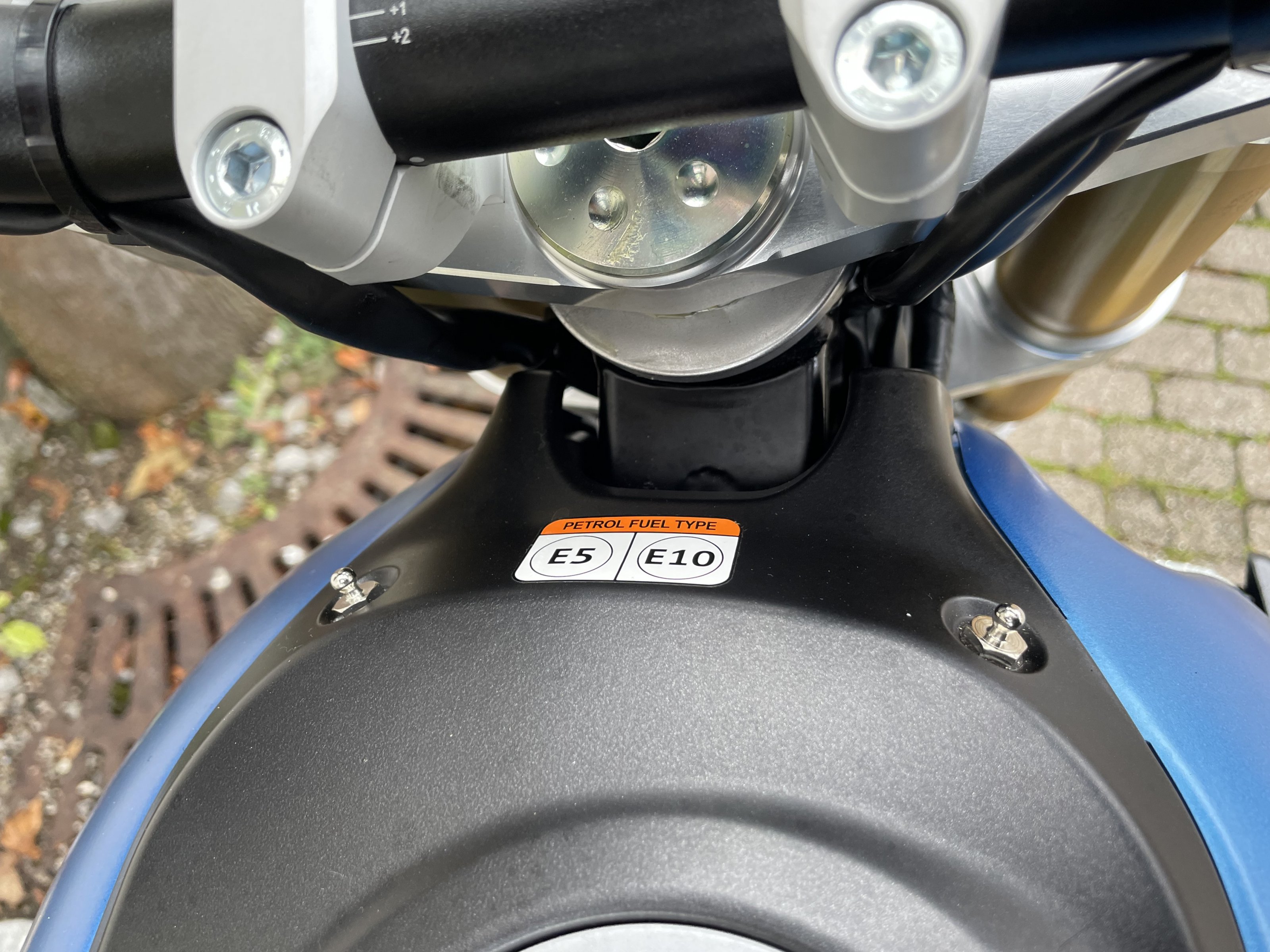

Moin moin,
ich beabsichtige mir eine Lenkererhöhung von 30mm plus 20mm Versatz zu montieren. Irgendwo hatte ich im web einmal diese Kombi gesehen...
Leider sind bei meiner MY24er Rally Modell die Seilzüge so knapp bemessen, dass keinerlei Erhöhung (20mm) passen würde.
Hat jemand hier so etwas schon einmal verbaut?
Gibt es zu Sonderanfertigungen eine Alternative?#

Moin moin,
Mit besten Grüßen
Du kannst mal hier gucken: VOIGT MT Motorrad Lenkertechnik und Zubehör
Habe selber die Artikelnummer: 32496-SL
Aufpassen die obere Gabelbrücke an der Caballero (125 & 500) hat sehr scharfe Kanten und da hat sich bei mir an dem Kupplungsseil schon die äußere Schutzhülle bei vollem Lenkereinschlag verabschiedet. Eine Verlängerung dafür wäre die beste Lösung. Auf der rechten Seite ging es bei mir mit der Länge von Leitungen und Kabels.

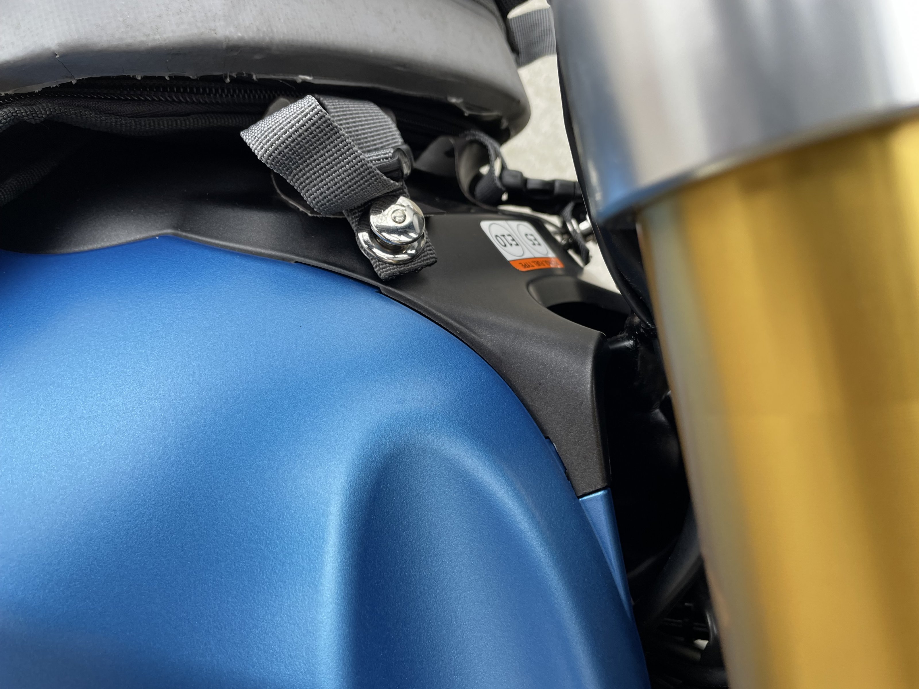

Anhang anzeigen 736996Anhang anzeigen 736999Anhang anzeigen 736997Anhang anzeigen 736998Anhang anzeigen 737000Anhang anzeigen 737001Anhang anzeigen 737002
Hast du keine Bedenken, dass der matte Lack "polier" wird?
Habe ich tatsächlich auch schon überlegt, aber ich wollte die entsprechende Stelle vom Riemen mit einem Stück Kunstleder oder ähnlichem unterlegen (wie vorne). Die Grundplatte bekommt auch eine entsprechende Behandlung. Wobei ich mit Scheuern von Tankrucksäcken bisher sehr wenig Probleme gehabt habe weil die meist sehr stabil sitzen.
Man könnte die entsprechenden Bereiche ja folieren.
Folie ist natürlich auch eine gute Idee.
