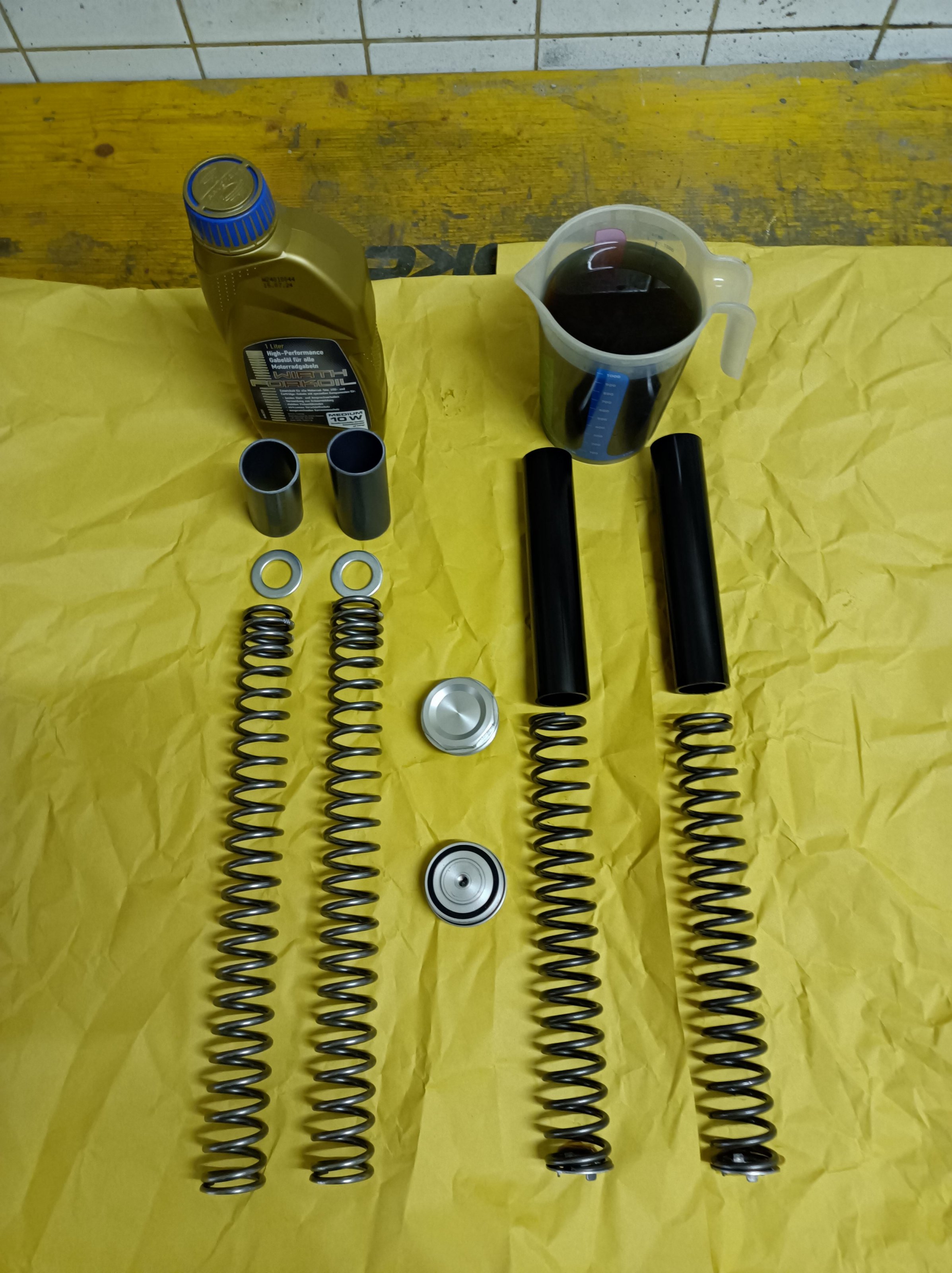

Betreff: Caba700 Federung
Ich stimme dem zu, dass sie zu hart / zu unsensibel anspricht.
Bei meiner wird das besser je wärmer sie wird.
Hinten ist es fast noch schlimmer, Funktion OK, Ansprechen Mist
Soeben bestellt, danke für den Tipp mit:
WIRTH GABELFEDER-SATZ
7018-1588 NEU – POLIERT
für FANTIC Caballero 700 2022- :
KEINE REIBUNG, KEINE GERÄUSCHE mit ABE –
MADE IN GERMANY
Hersteller / ModellGabelöl Viskosität und MengeLuftkammerhöhe mm
FANTIC Caballero 700 Bj 2022-SAE 10 / ccm160
(Für Hinten nach Muster,
weicher abgestimmt
Federbein von YSS
Preis erfahre ich noch)

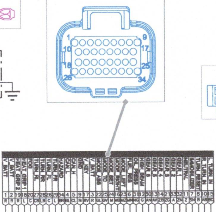

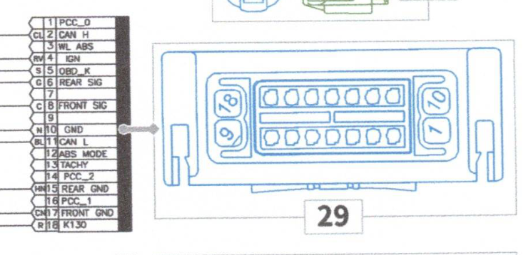

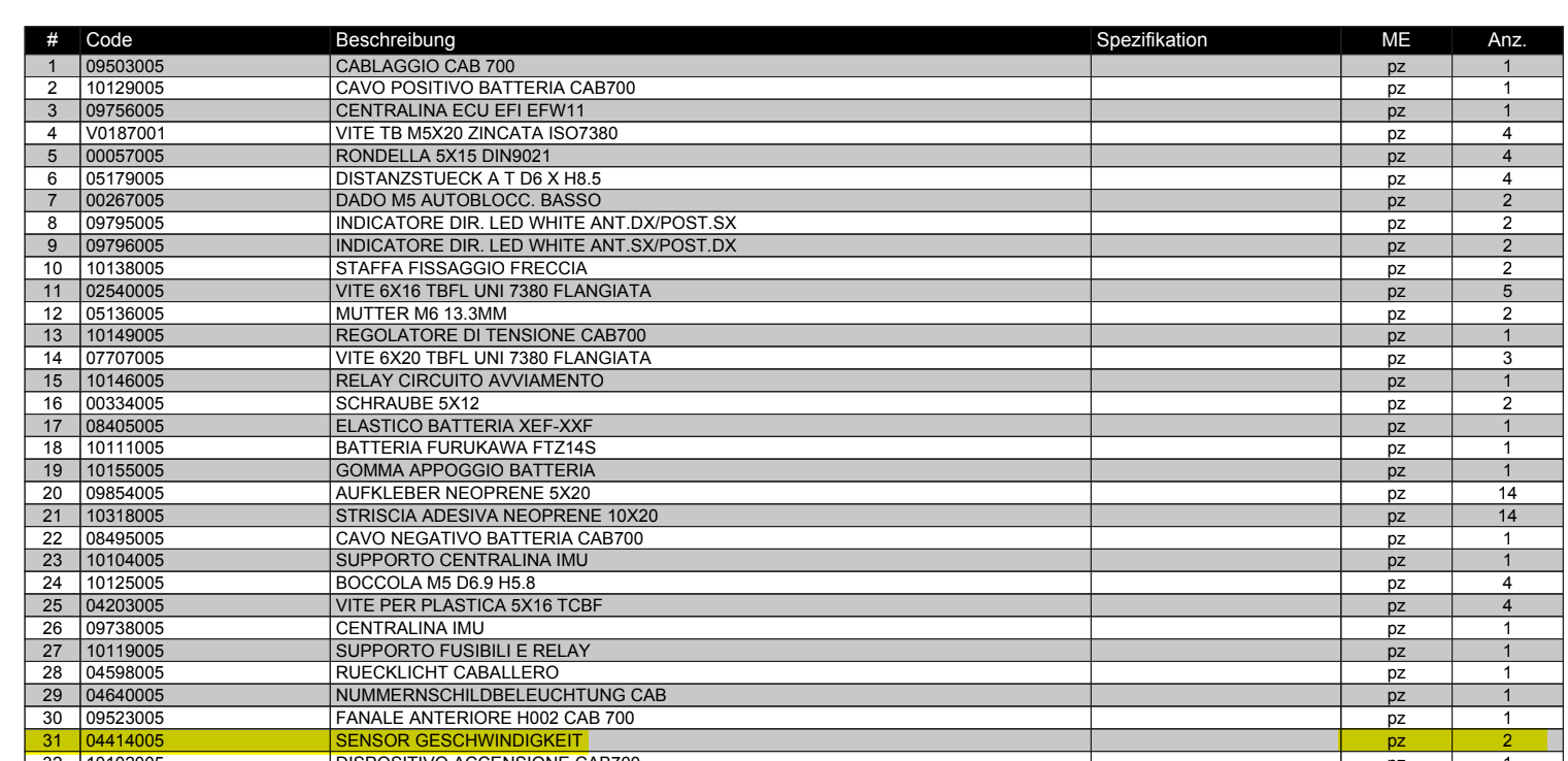

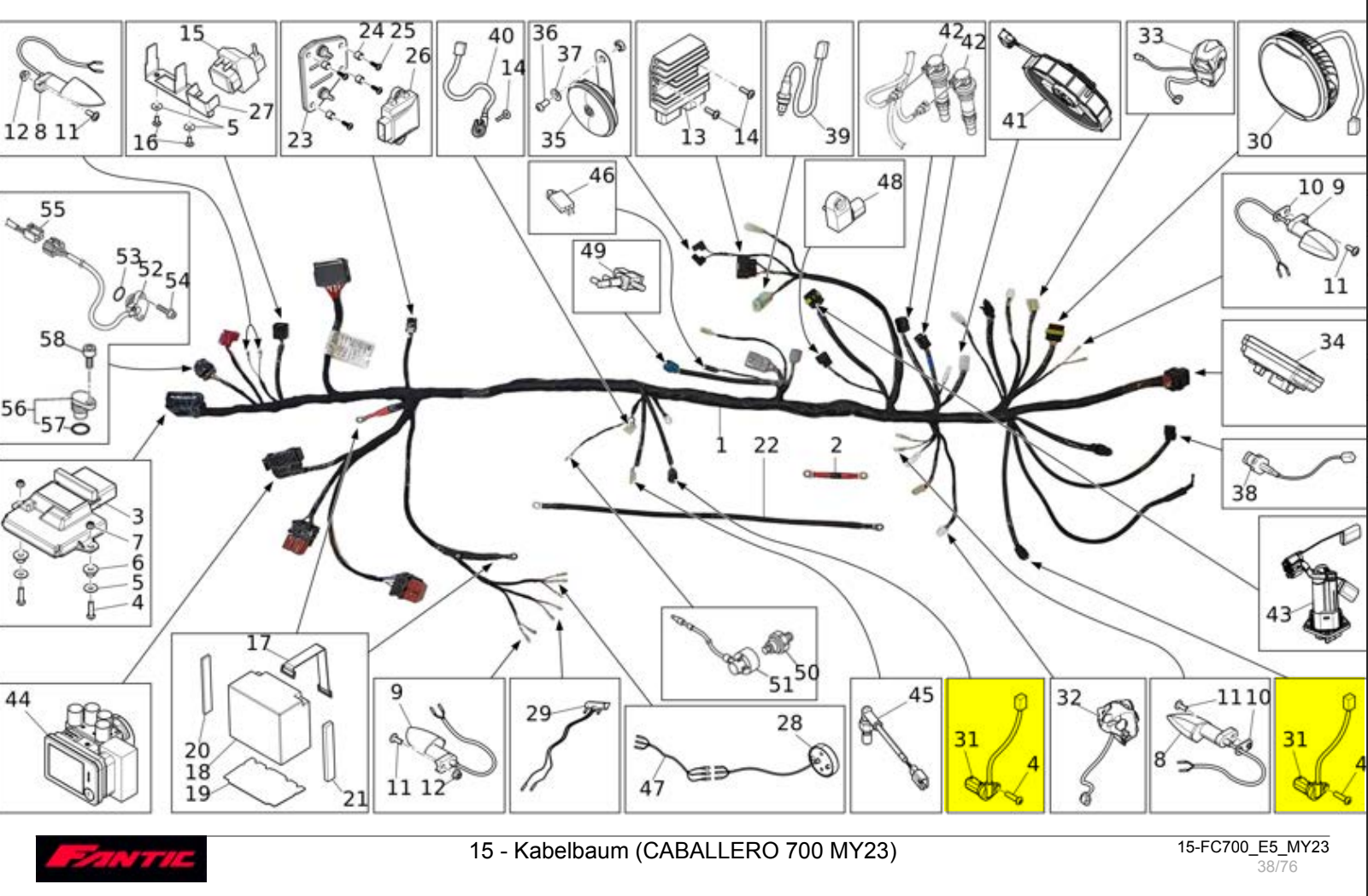

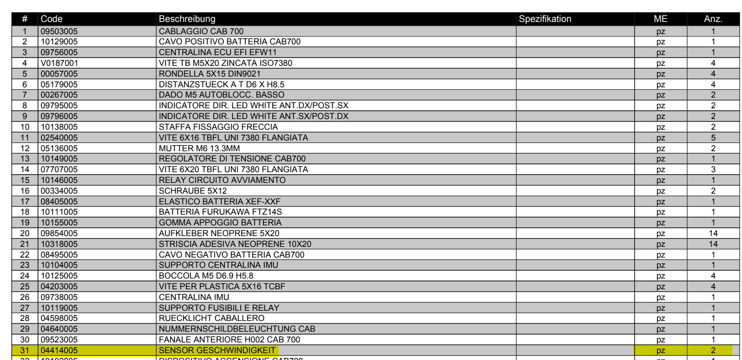

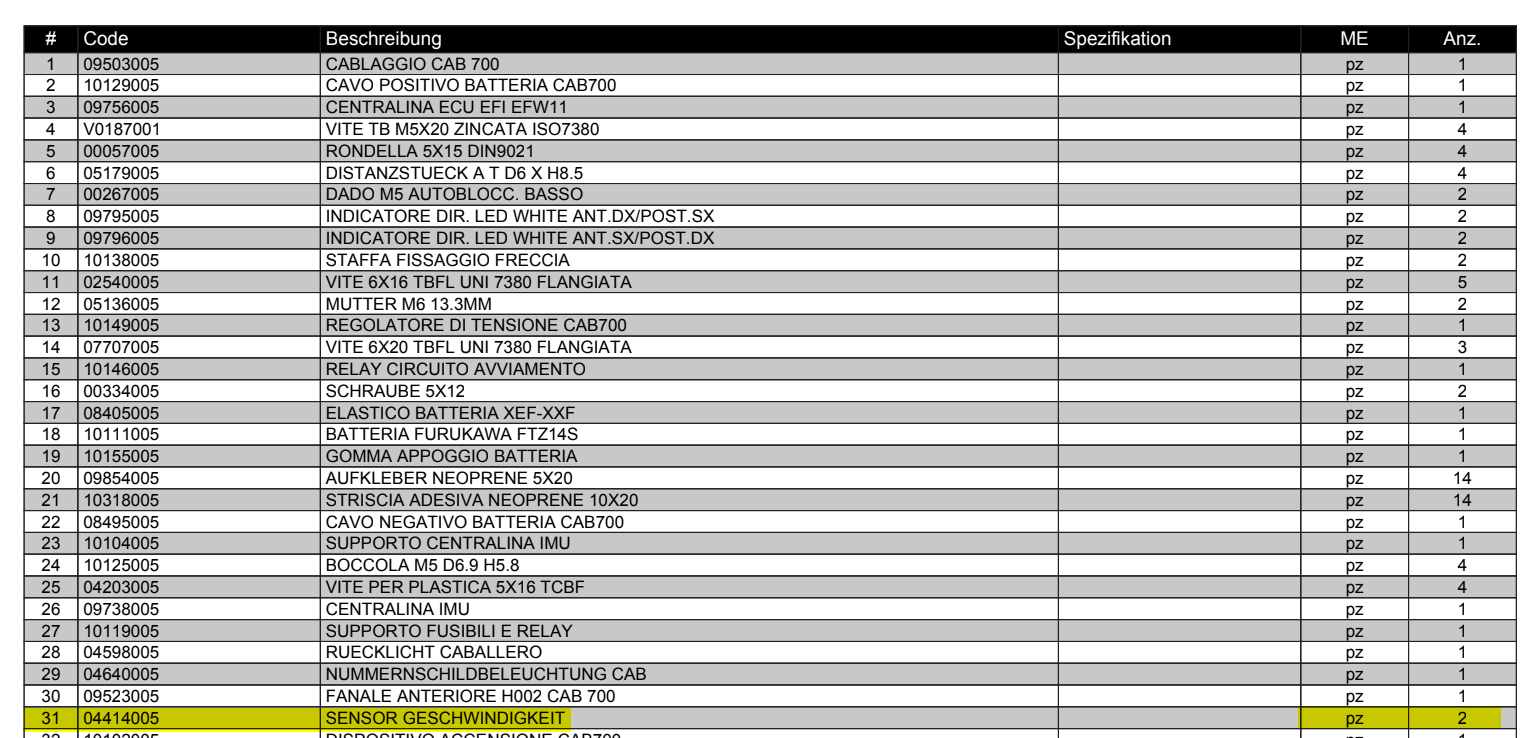

Ich vermute von den Rädern, da es 2 Geschwindigkeitssensoren gibt:
Das sind die beiden ABS-Sensoren.
Bei meiner 500er (Euro4) habe ich einen Schaltplan. Da sind ABS Steuereinheit, ECU und Tacho mit einer Leitung verbunden und die beiden ABS Sensoren nur mit der ABS Steuereinheit. Die Geschwindigkeit (übrigens exakt) kann ich auch über OBD abrufen. Aus den 42 Impulsen der Geberscheiben (Phonic wheel) macht die ABS Steuereinheit die 9 Impulse, die der Tacho pro Umdrehung haben möchte und wohl auch die ECU. Bei Beiden (ECU und Tacho) muss dazu der korrekte Radumfang eingegeben sein.
Wegen meiner aktuellen Probleme mit dem ABS bin ich testweise mal nur mit einem ABS Sensor gefahren, erst den Stecker vom vorderen Sensor gelöst, dann vom Hinteren. Brachte keinen Unterschied, beide Male wurde die Geschwindigkeit angezeigt. Das ABS bereitet das auf, unabhängig davon, ob es aktiviert oder deaktiviert ist.
Ich nehme ganz stark an, das ist bei der 700er auch so.
Hallo LeoLeo,
danke für die Bilder, 34 ist die Tachoeinheit/ TFT.
Ins ABS Steuergerät gehen:
Signal Front [8]
Ground Front [17]
Signal Rear [6]
Ground Rear [15]
Kabel zur 30A-Sicherung [18]
Ignition (Zündungsplus?) [4]
Ground (Masseverbindung) [10]
CAN H (High) [2]
CAN L (Low) [11]
OBD K [5]
Der Rest ist nicht verkabelt.
Ins Kombiinstrument (13) geht ebenfalls Can H und Can L.
Es ist wohl so wie auch UC36 schreibt.
Das ABS-Steuergerät bereitet die Signale auf und schickt sie über den Can-Bus weiter.

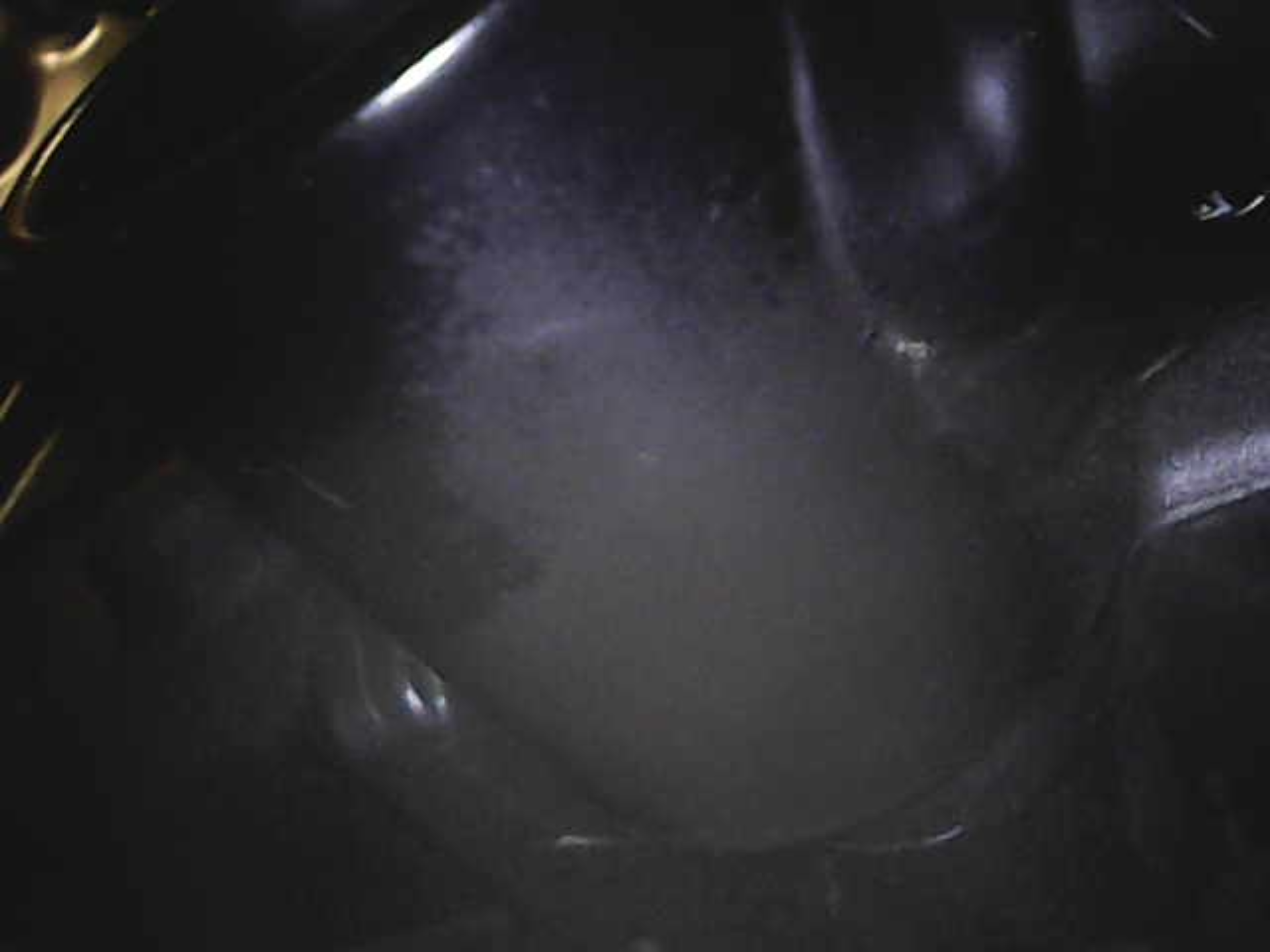

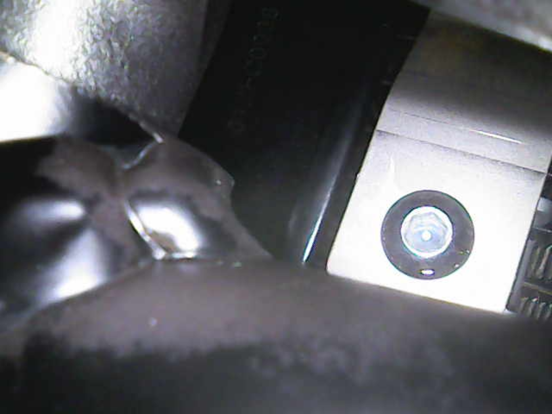

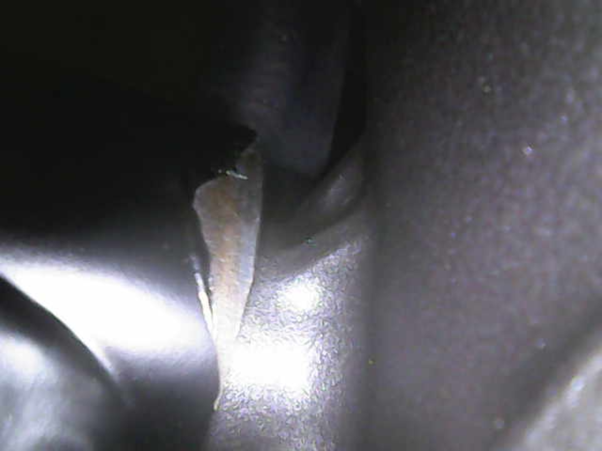

Noch eine Frage in die Runde. Sind die Caballero 700 Rahmen gepulvert oder lackiert ? Gruß Carsten
Von der Oberfläche her gesehen ist der gepulvert. ....mit einer Schleifprobe könnte man das dann genau sagen, aber ich bin froh das es noch nichts zu schleifen gibt :cool:
Grüße Achim
Grüße Achim
Ja, würde ich auch vermuten. Bei mir leider schon. Wurde im Werk nicht sauber gearbeitet. Fehlt ein bisschen Lack (Pulver) vorne an der rechten oberen Motorverschaubung. Wird im Januar vom Händler nachgearbeitet. Ist.m.E. Pfusch

Schon blöd ☹ , ich vermute mal die Stelle war nicht vernünftig gereinigt, dann hebt sich die Beschichtung ab.
Wenn Du bis zum Händlertermin viel fahren möchtest würde ich direkt was dran tun, erstmal reinigen und einfach mattschwarz aus der Dose drauf. .....das kann man auch gut pinseln wenn man die Farbe in den Deckel sprüht und ein paar Minuten ablüften lässt.
Pulvern kann der Händler die Stelle im nachhinein ja auch nicht mehr.
Grüße Achim
Federnsatz ist eingebaut..
Fazit nach einer "Kleinen Runde"
Besser aber noch Luft nach OBEN
Li Neu // Re Alt
Grüße Achim
Gefahren wird jetzt gar nicht insofern keine Not. Ja, da wurde wohl im Werk etwas geschlampert. Nee da kann nur ausgebessert werden. Das könnte ich wahrscheinlich auch selbst aber seh ich irgendwie dann doch nicht ein. Sie hat ja erst ein paar Monate auf dem Buckel.
