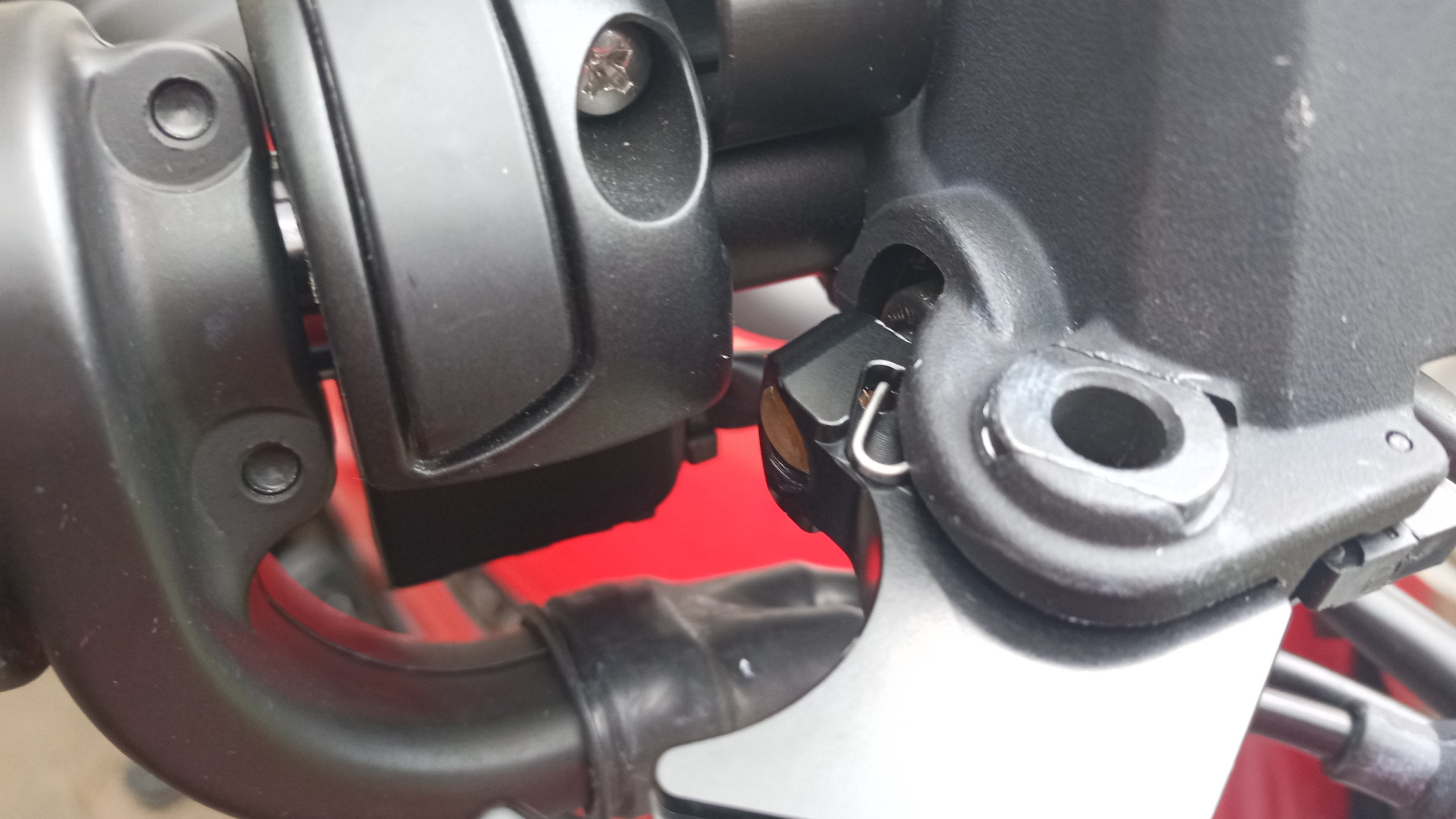

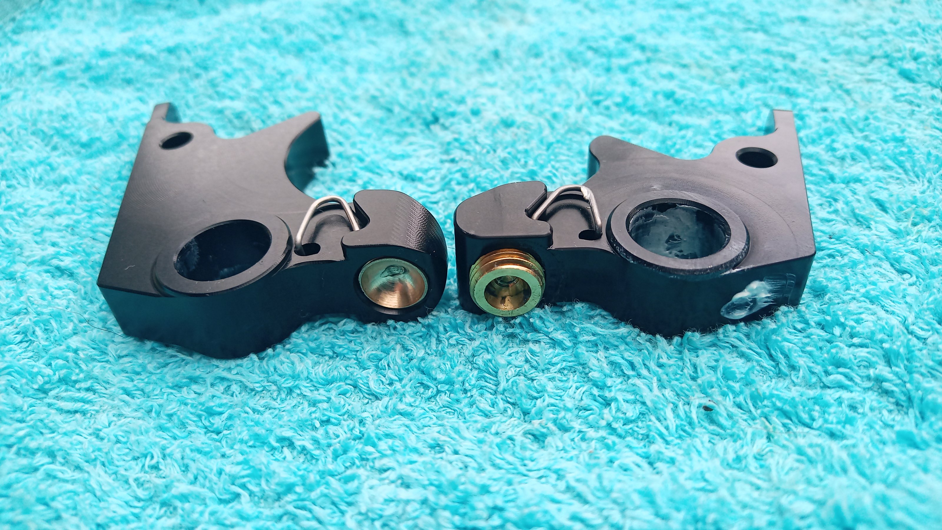

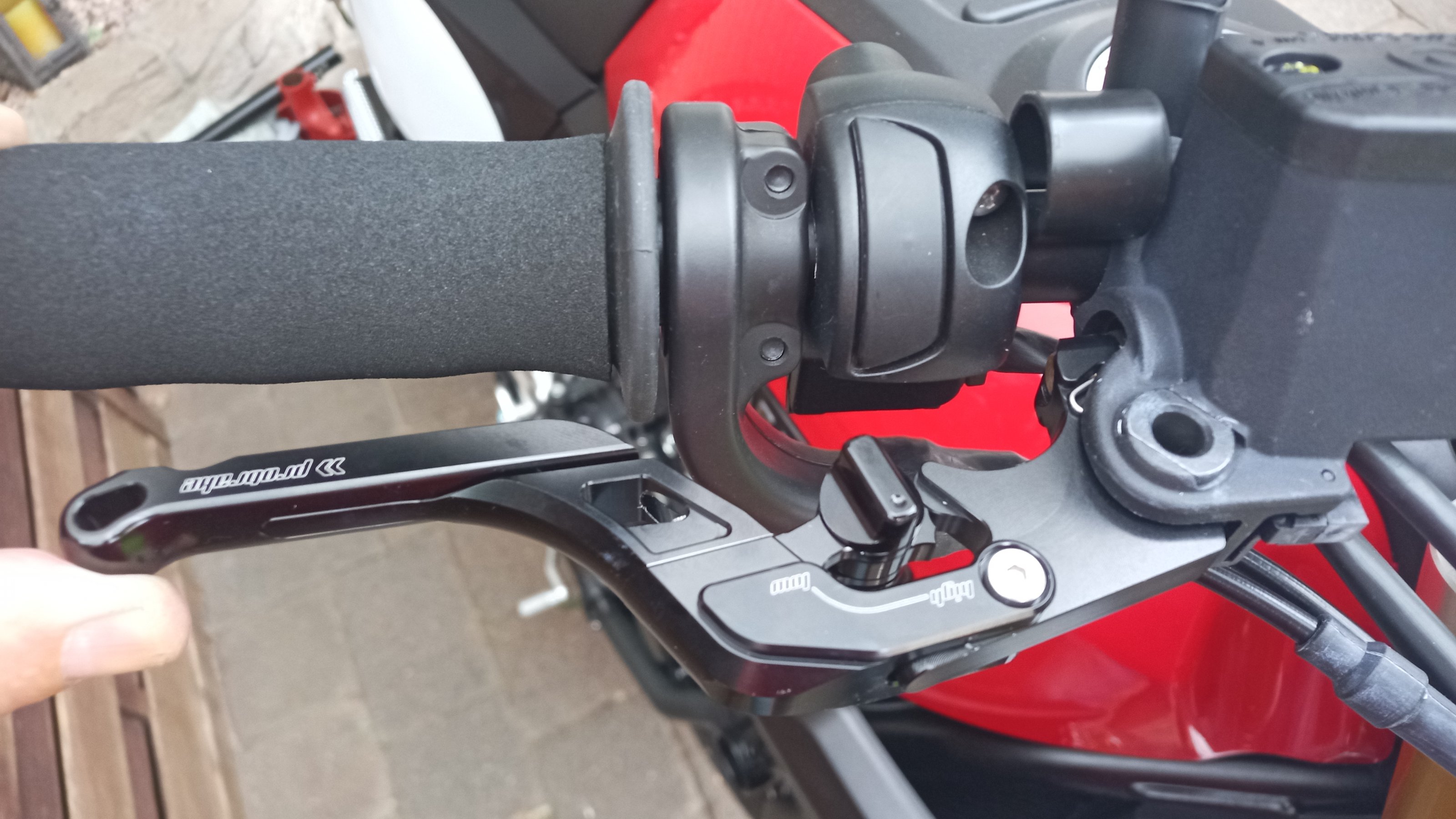

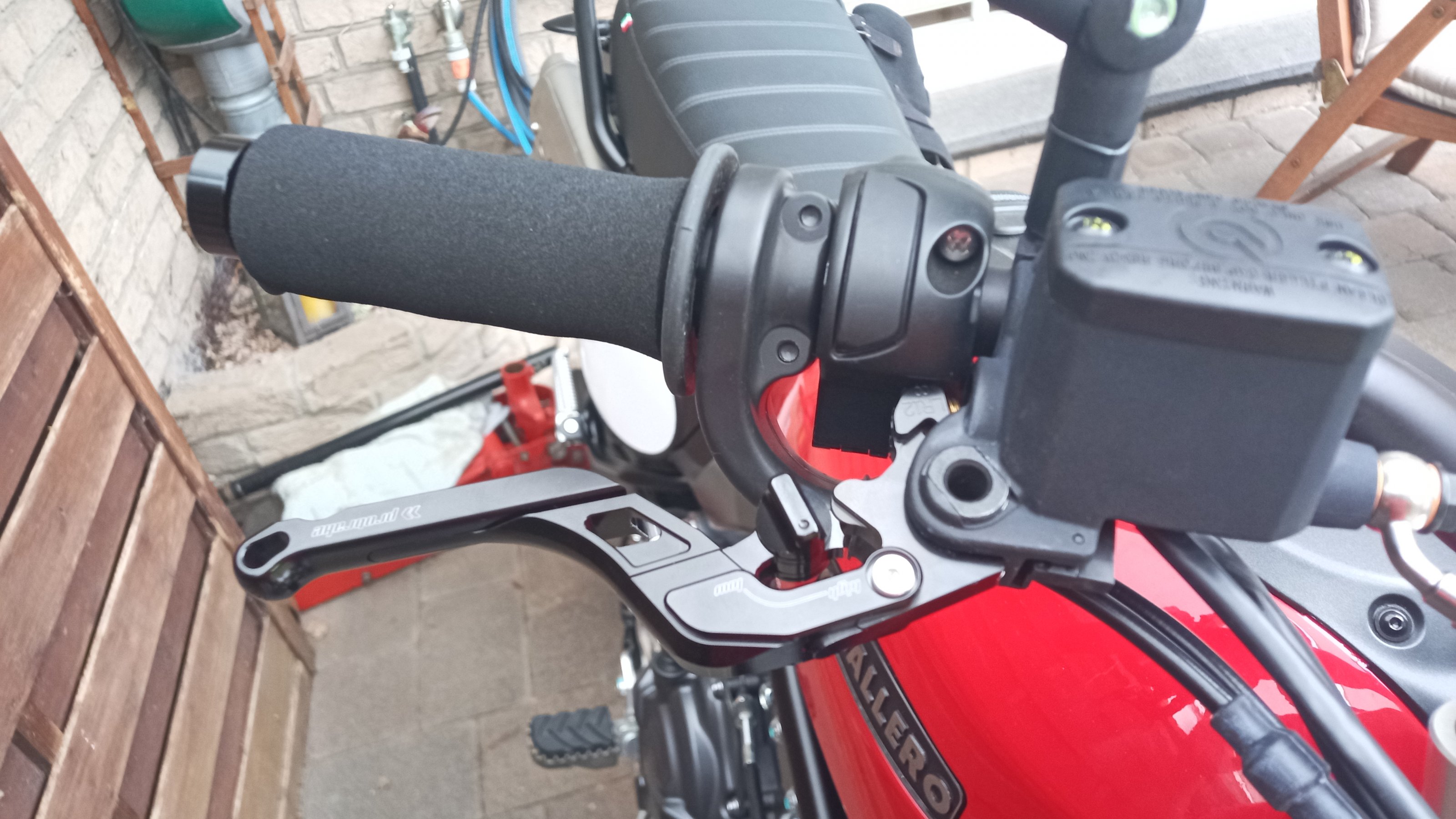

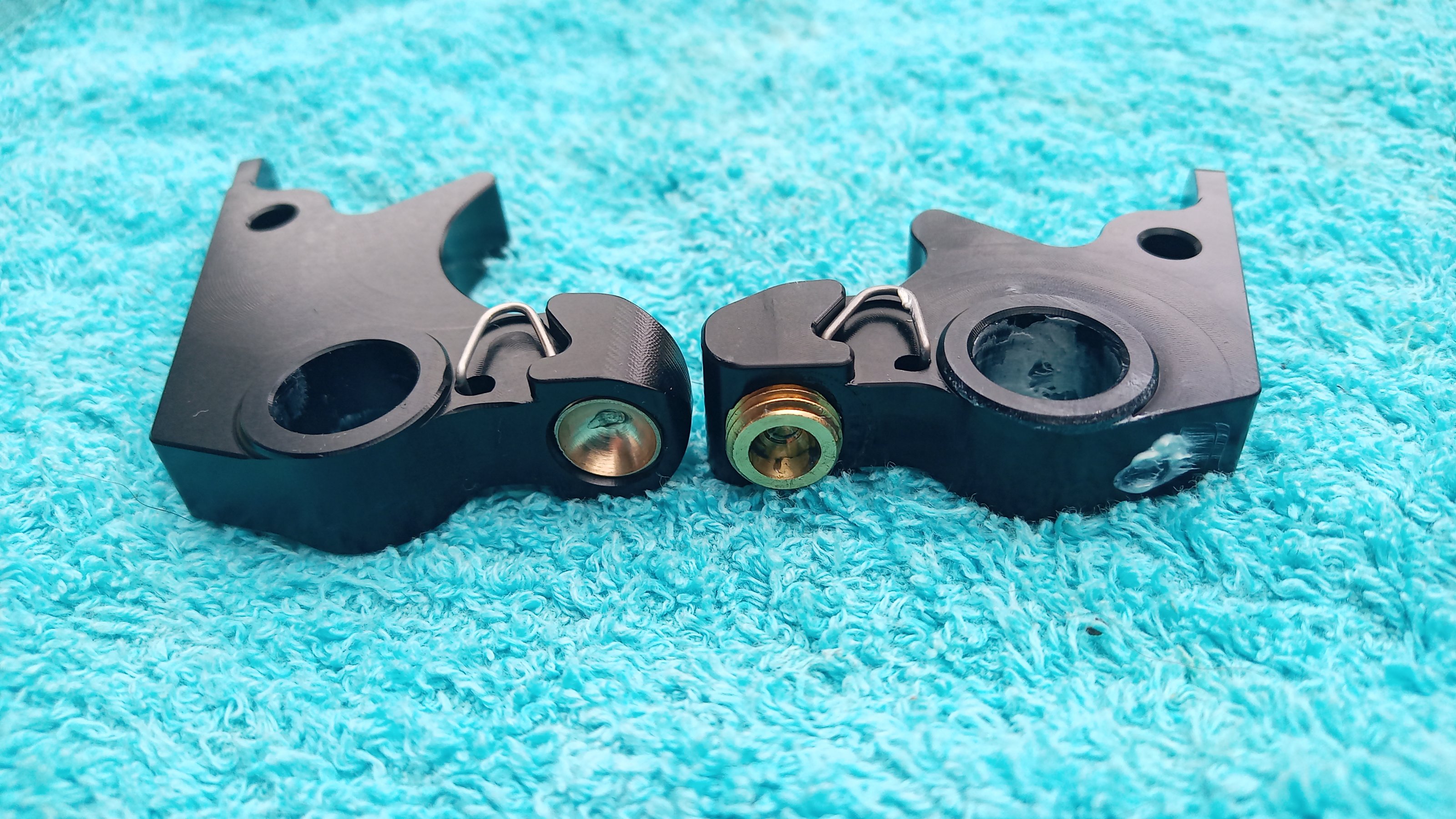

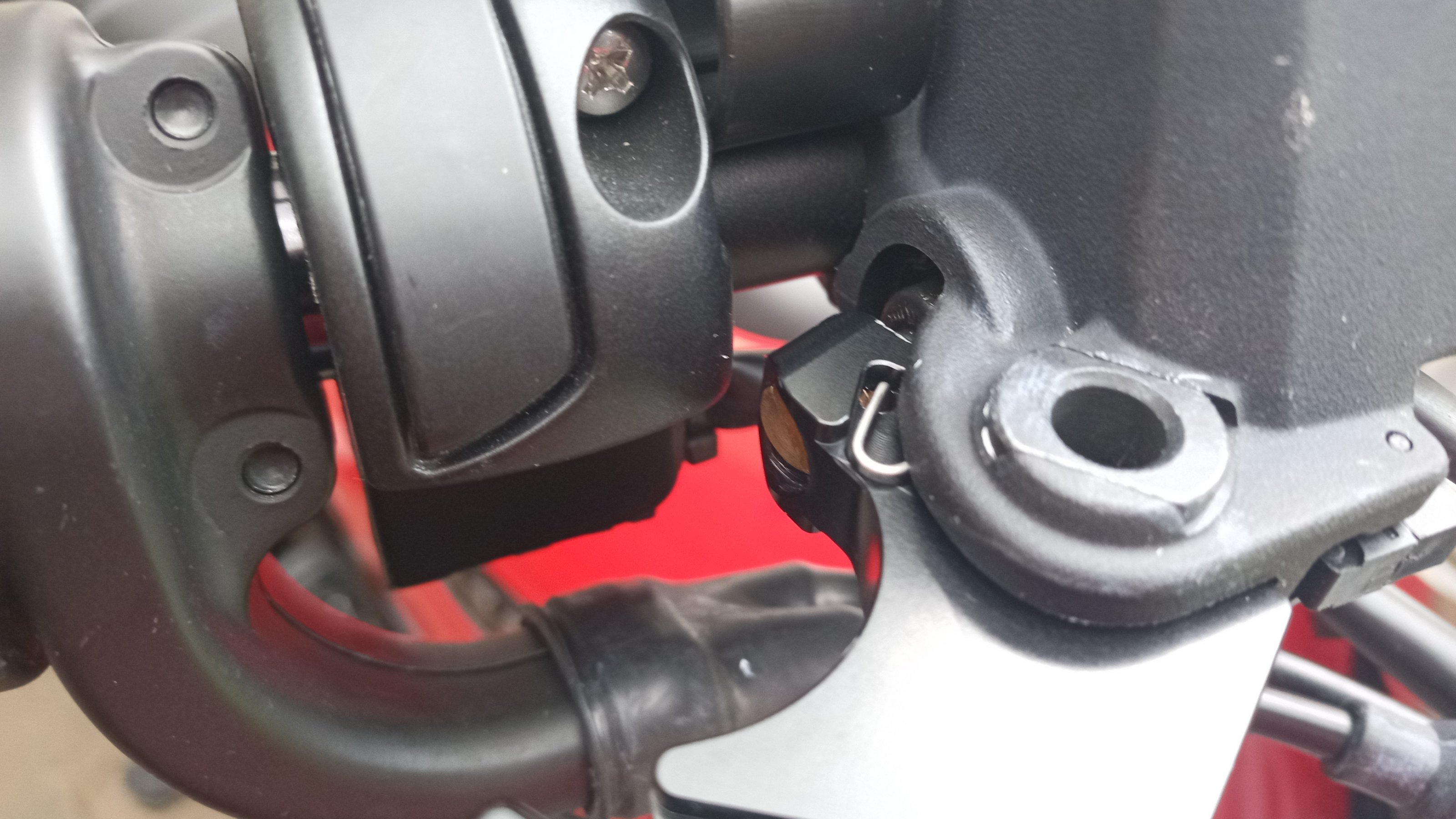

Nur so zur Info, für Probrake hab ich den Testanbau der Hebel und die Dokumentation zum erstellen der ABE gemacht. Die liefern nun serienmässig für den Bremshebel ein langes Gelenkstück dazu, was zu der original Abstandshülse auf dem Lenker passt.
Weil ich aber u.a. den Rückspiegelabstand in etwa symmetrisch zur linken Seite haben wollte, habe ich die Hülse weg gelassen und ein kurzes Gelenkstück verbaut (LR12 anstatt R12), was ggfs. wahlweise bestellt werden kann.
Der Bremshebel kann damit dann aber nur leicht nach unten gedreht montiert werden, da nach oben hin das Schaltergehäuse den Weg begrenzt, also ggfs. nicht für jeden Geschmack passend.
IMG_20230824_182901_963.jpgIMG_20230824_190043_674.jpgIMG_20230824_190413_425.jpgIMG_20230824_174255_817.jpg

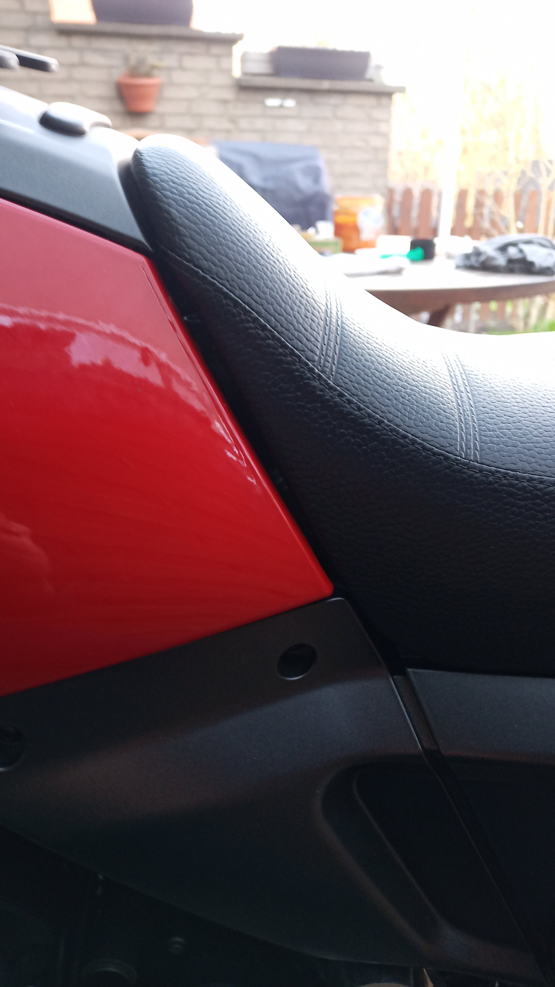

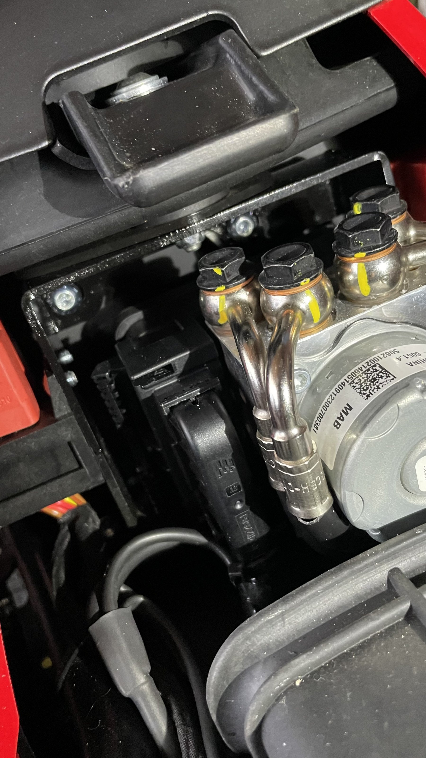

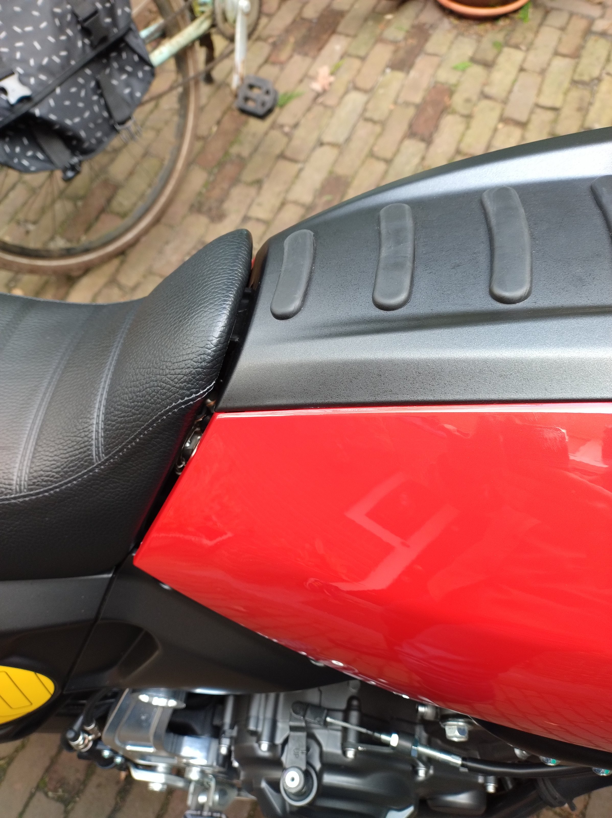

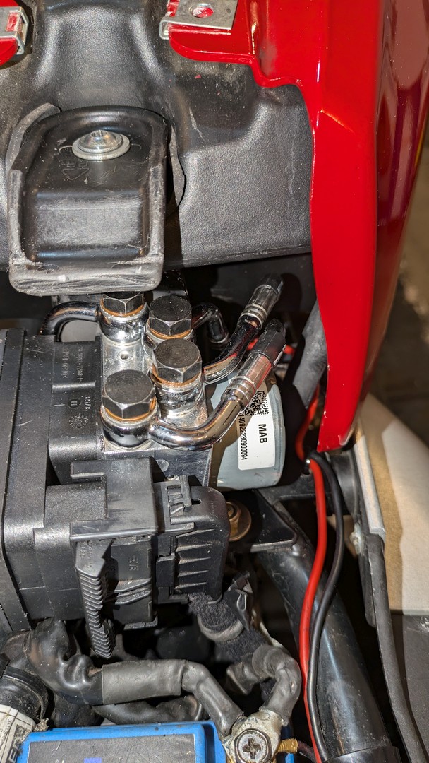

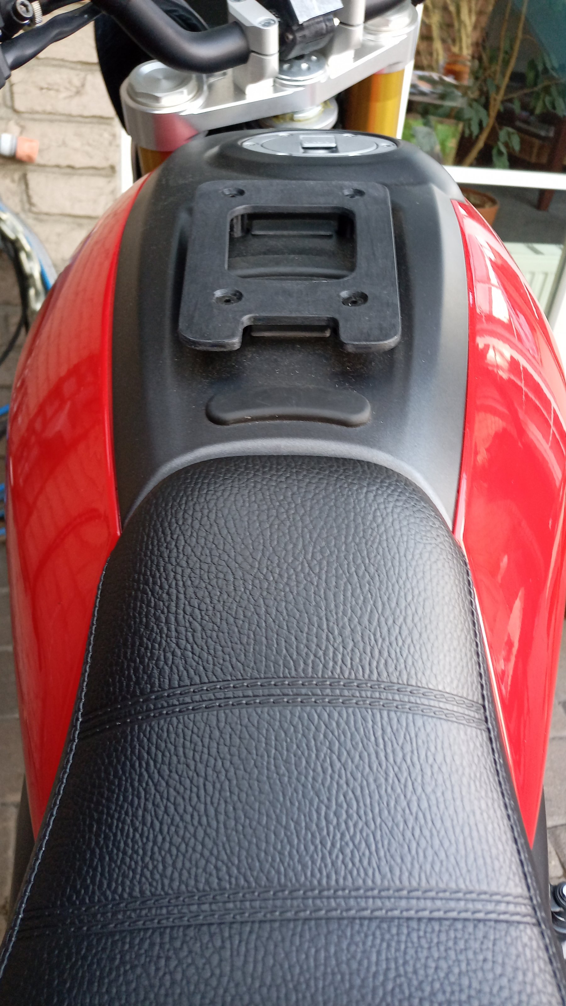

Ach ja, hatte ich vergessen zu schreiben, mein Tank saß schräg, bzw. war das Ende leicht nach rechts versetzt. Um das zu ändern habe ich den Halter des ABS-Block ausgebaut und Langlöcher aus den Befestigungsbohrungen des Tank gemacht (3 Bohrungen), jetzt passt alles.
ABU_NL
ABU_NL
05.04.2024
39
Interessant, hast du vielleicht ein Foto davon gemacht? Ich habe auch vor, etwas an der Tankposition zu ändern. Ich finde den Abstand zwischen buddy seat und Tank etwas zu groß und würde den Tank gerne etwas nach hinten versetzen. Könnte man das genauso machen vielleicht?
GermanDuke
10.07.2024
71
Am Fuß des Schwarzwald
CA70
Ja, das würde auch gehen.
Die Sitzbank wird ja oben an der Nase eingerastet, also müsstest du die mitsamt dem Tank etwas weiter nach hinten bekommen.
Das geht evtl. wenn du den Haltebügel, den U-Bügel, nach hinten versetzt.
Dazu müsstest du dort wo der Bügel auf dem rahmen befestigt wird Langlöcher machen und seitlich, wo der ABS-Block am Bügel festgeschraubt ist ebenfalls.
Dann rückt der Bügel etwas weiter nach hinten, der ABS-Block bleibt aber an seiner Position.
Je nachdem wie der Anschlag zwischen Sitzbank und Haltenase ist muss dort vielleicht auch noch nachgearbeitet werden.
Alternativ kannst du versuchen die Mittelabdeckung vom Tank zu entfernen (habe ich nicht geschaft ohne dass irgendetwas zu Bruch geht, daher rechtzeitig aufgegeben).
Dann kämest du an die Halteschraube oben für die Tankbefestigung hin und könntest da ein Langloch anbringen.
Vorne sitzt der Tank ja in Gummis, die geben ein versetzen um ein paar mm her.

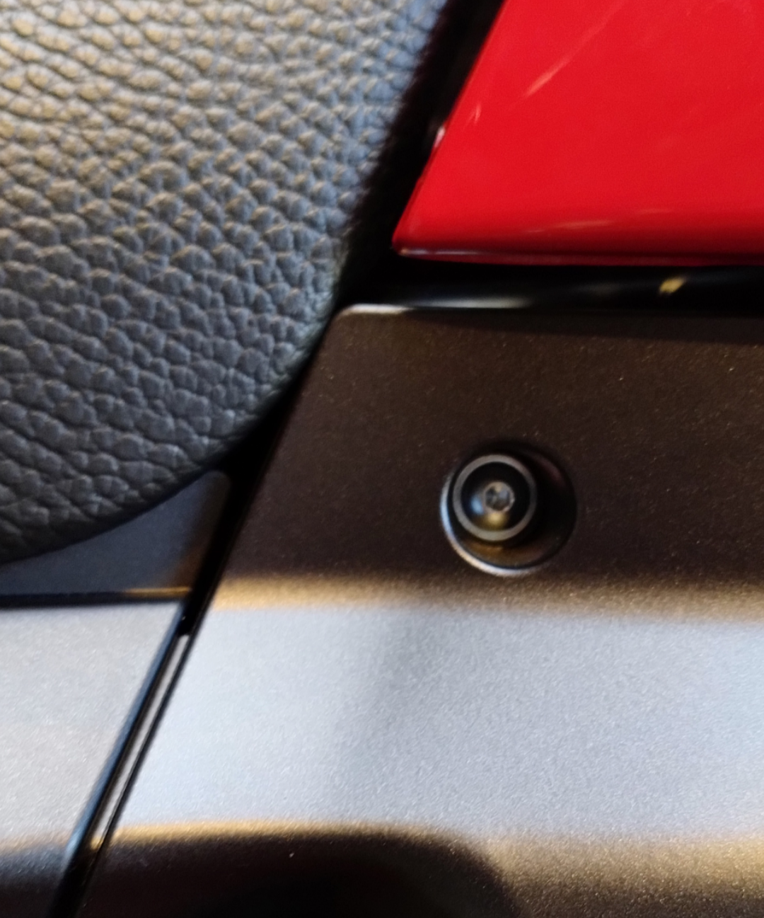

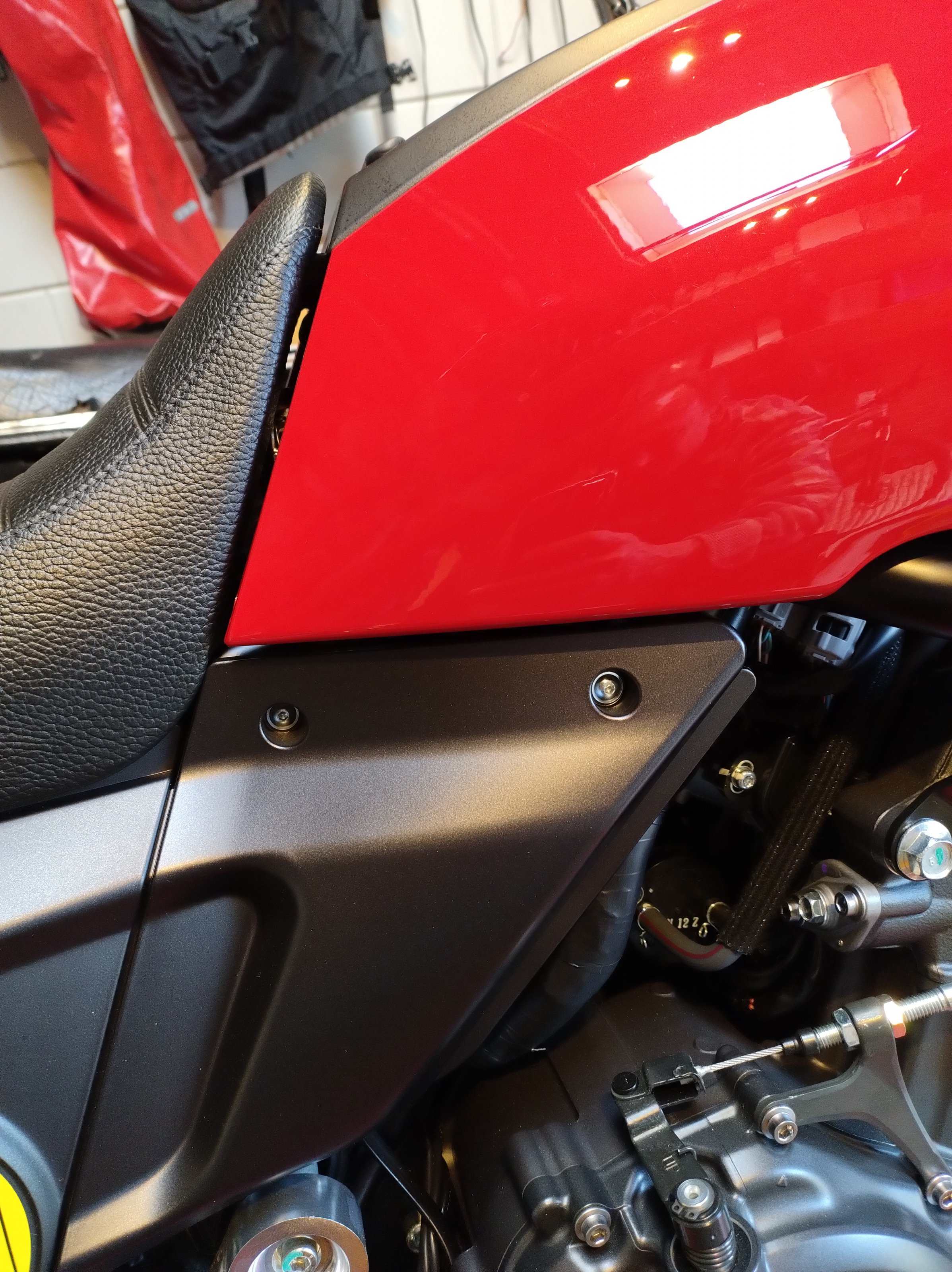

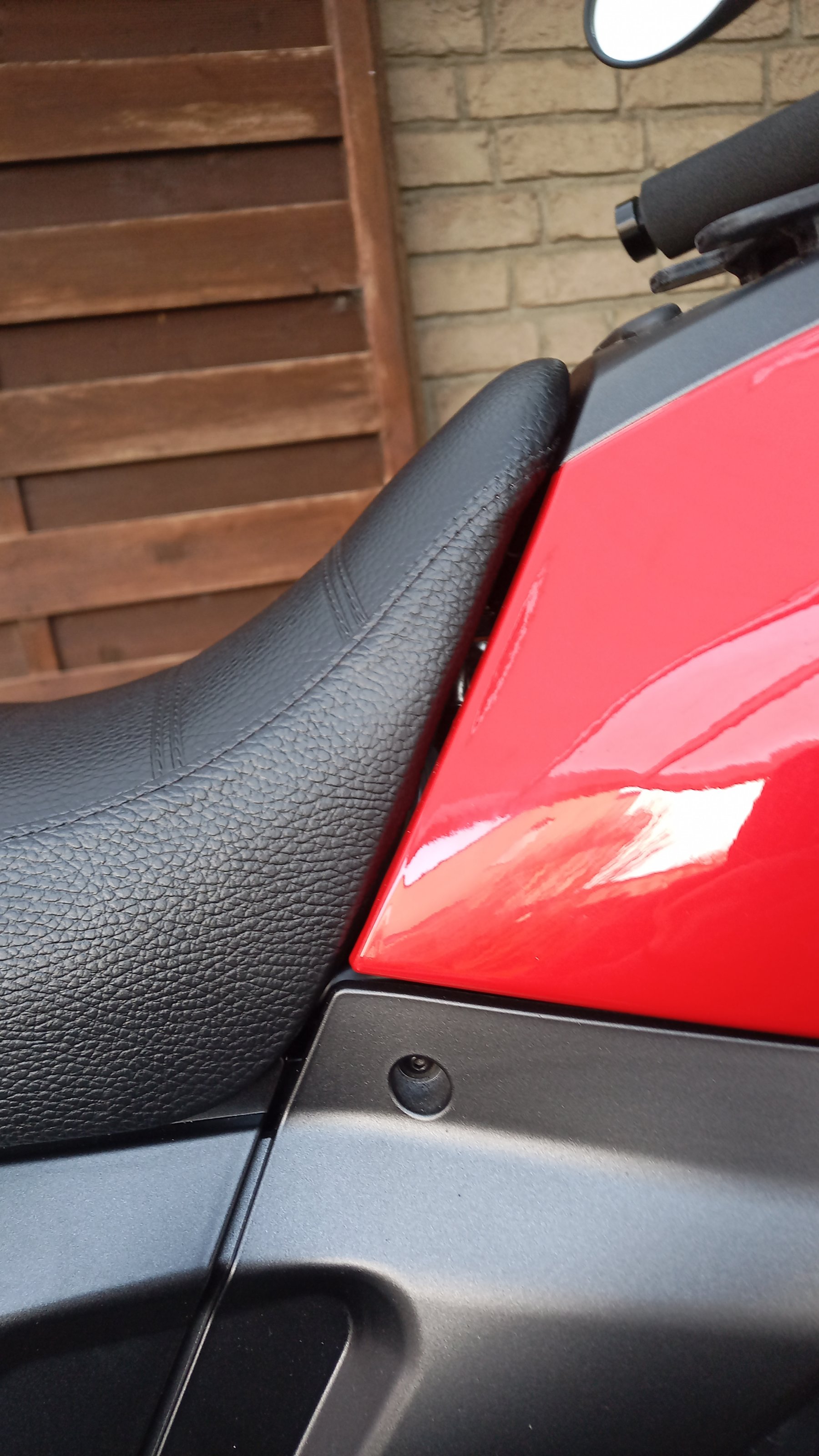

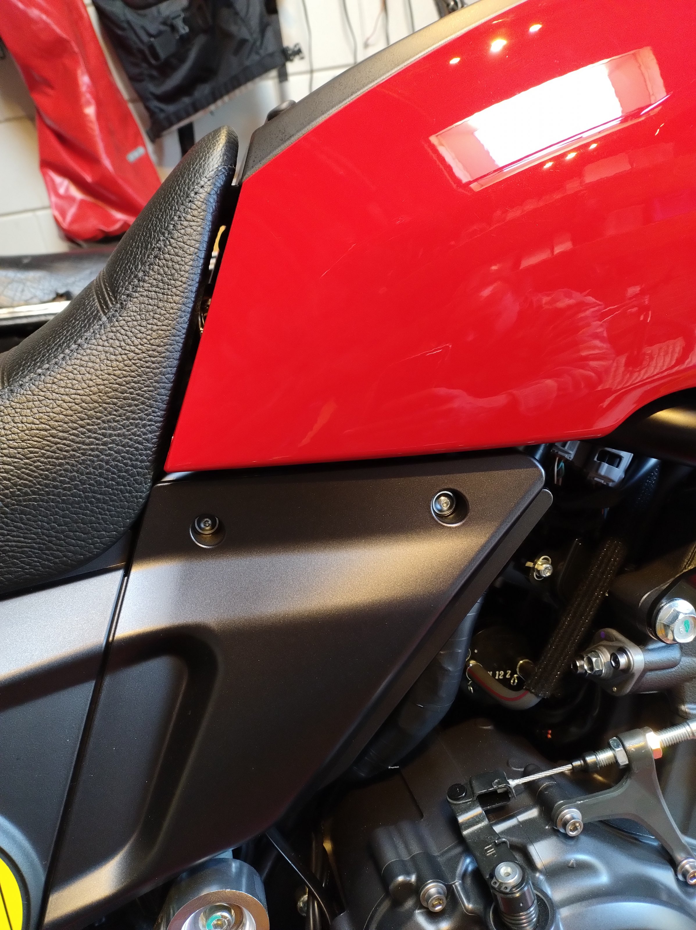

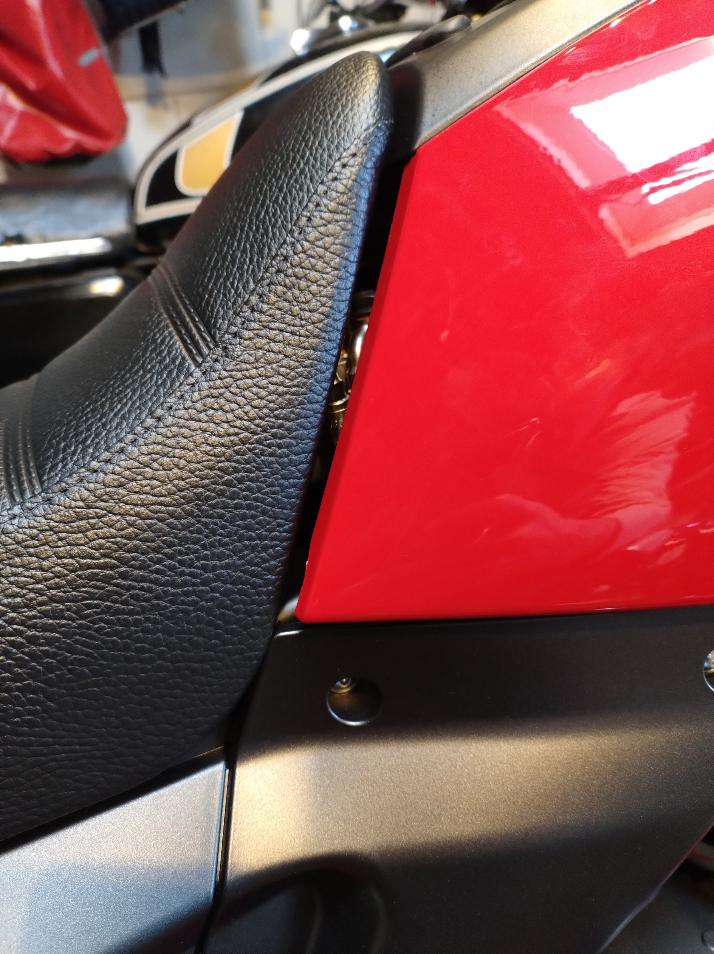

Moin zusammen,
die Aktion mit dem ausrichten von Tank, Seitenverkleidung und Sitzbank hab ich auch hinter mir und dabei festgestellt das die Sitzbankposition wegen dem Sitzbankzapfen leider nicht veränderbar ist.
Hauptursache für den breiten Spalt war bei mir die zu straffe Spannung vom Sitzbankbezug.
Den hatte ich zuerst nur vorne bis etwa zur Mitte gelöst und, um die Trägerplatte wieder in Form zu bekommen, den Kunststoff vorne etwas mit einem Fön erwärmt. ...beim abkühlen kann man mit etwas Druck noch nachhelfen, dann steht die Spitze einen guten cm weiter nach vorne. Den Sitzbankbezug in Längsrichtung dann möglichst ohne viel Spannung wieder festtackern, ggfs. ganz ablösen und im ganzen ein Stück nach vorne neu befestigen.
Grüße Achim
Moppedschrauber
Moppedschrauber
03.09.2023
168
Köln
Caballero 700

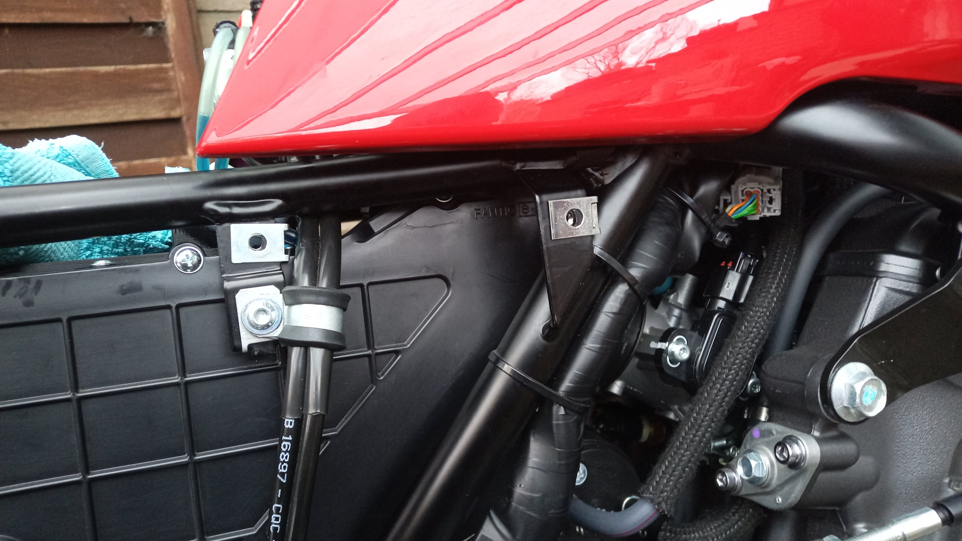

Hast Du schon Recht, den Tank nach hinten zu versetzen wäre u.a. auch eine Option, aber dafür war mir der nötige Aufwand zu hoch. Für die Tankschraube ist in dem Haltewinkel eine Einnietmutter verbaut und die einzige Möglichkeit die ich da sehe ist die auszubohren, stattdessen ein Langloch zu feilen und dann eine Käfigmutter zu nutzen die verstellbar wäre, . ..in jedem Fall auch viel Fummelei :-/
Bei den Seitendeckeln bringt es schon ein paar mm Spielraum nach vorne wenn man die Klemmmuttern von vorn nach hinten einschiebt, anstatt von hinten nach vorne wie ab Werk.
Zusätzlich kann man auch die Löcher in den Haltewinkeln am Rahmen etwas nach vorne auffeilen...
Da geht es im Endeffekt nur um wenige mm und die Deckel stehen dann wenigstens nicht mehr direkt am Sitzbankbezug an.
...und wenn man dann noch jeweils das untere Loch vorne in der Tankverkleidung etwas nach vorne auffeilt, dann kommt die Verkleidung an der Sitzbank weiter hoch und auch näher ran, und wie durch ein Wunder passt dann auch oben die Tankverkleidung perfekt.
...btw., insgesamt denke ich inzwischen das es leider schon wirklich mehr als peinlich ist das Fantic solch einfache Dinge nach über einem Jahr Produktion nicht ab Werk geregelt bekommt :facepalm:

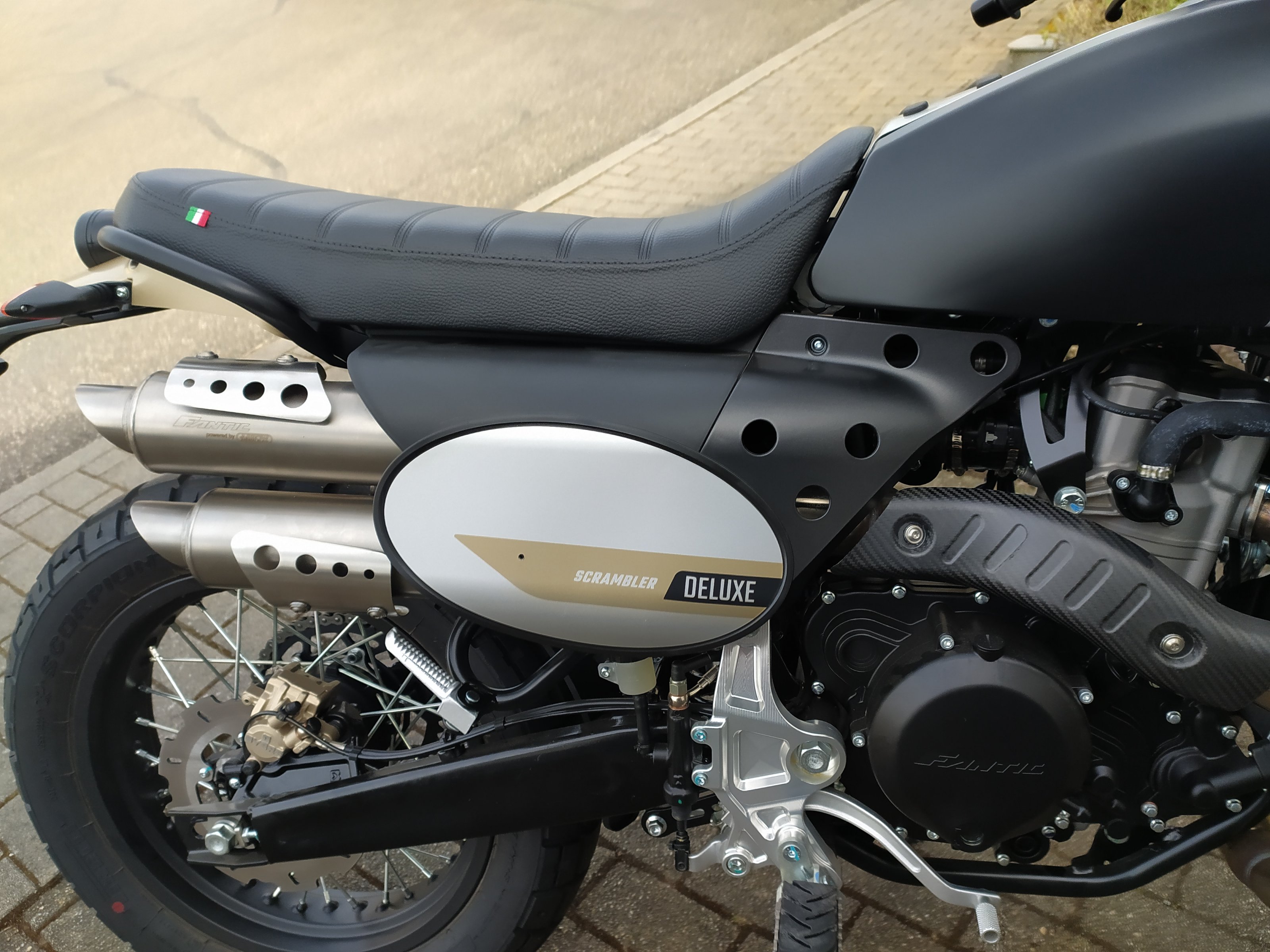

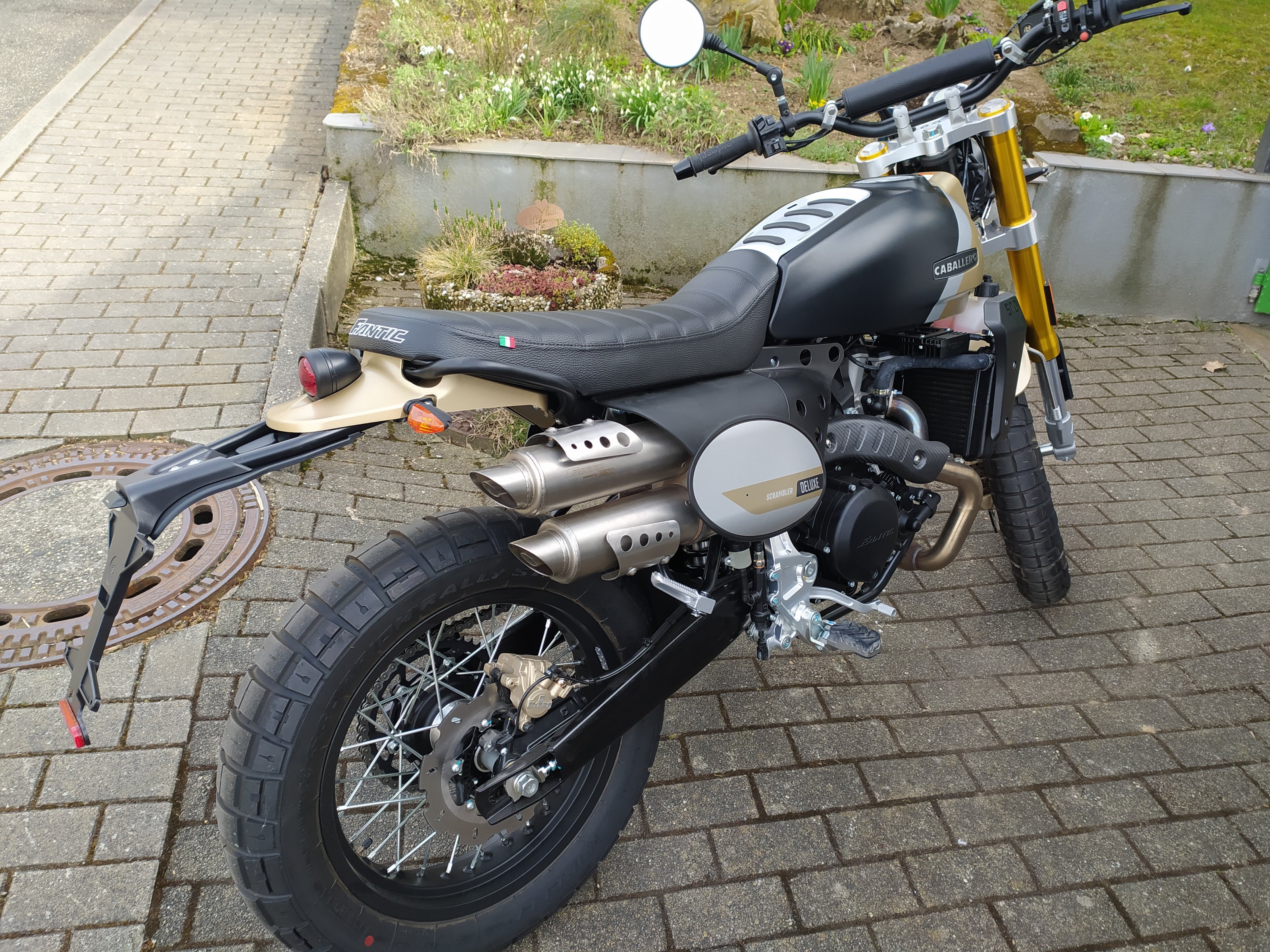

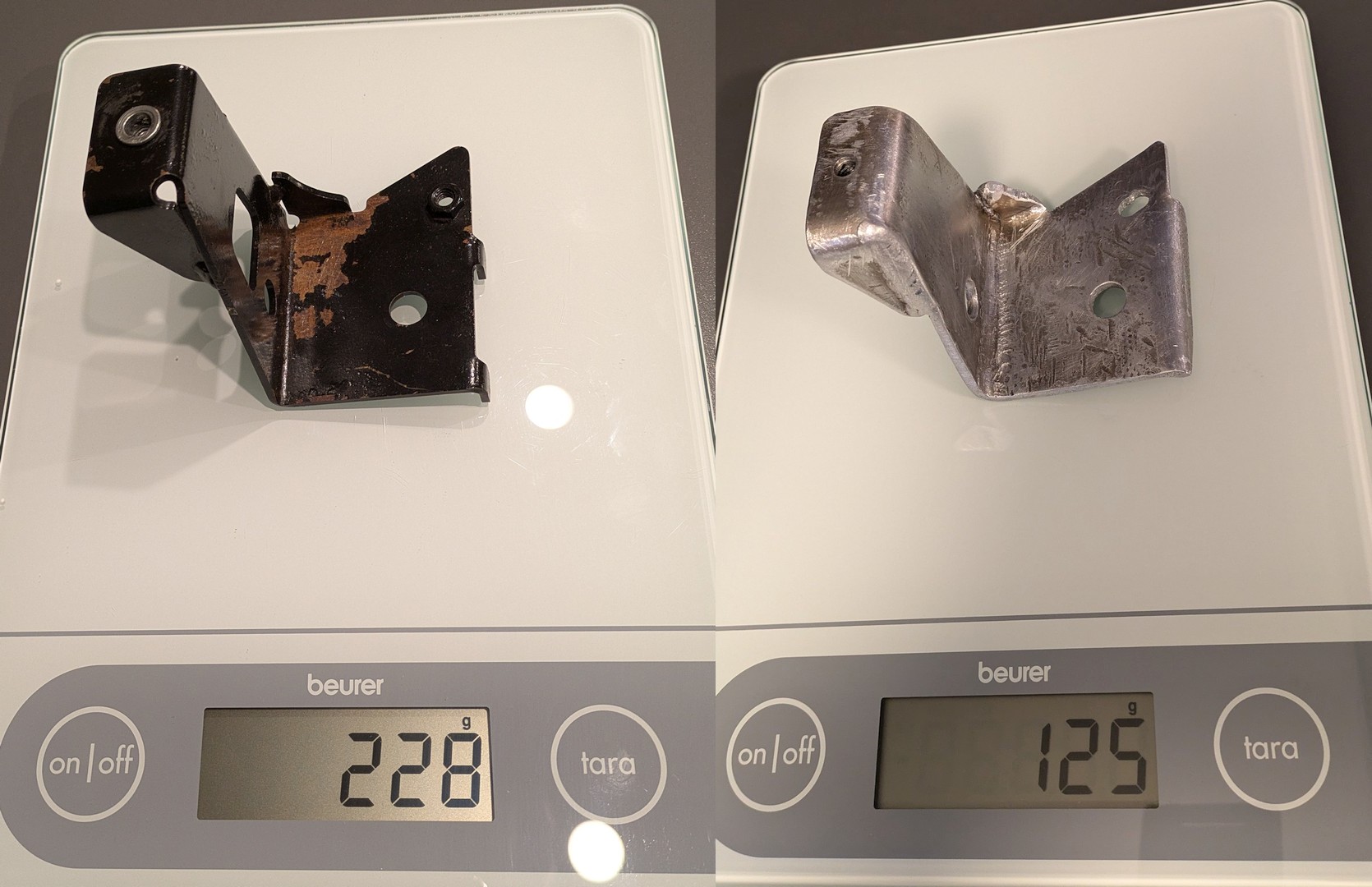

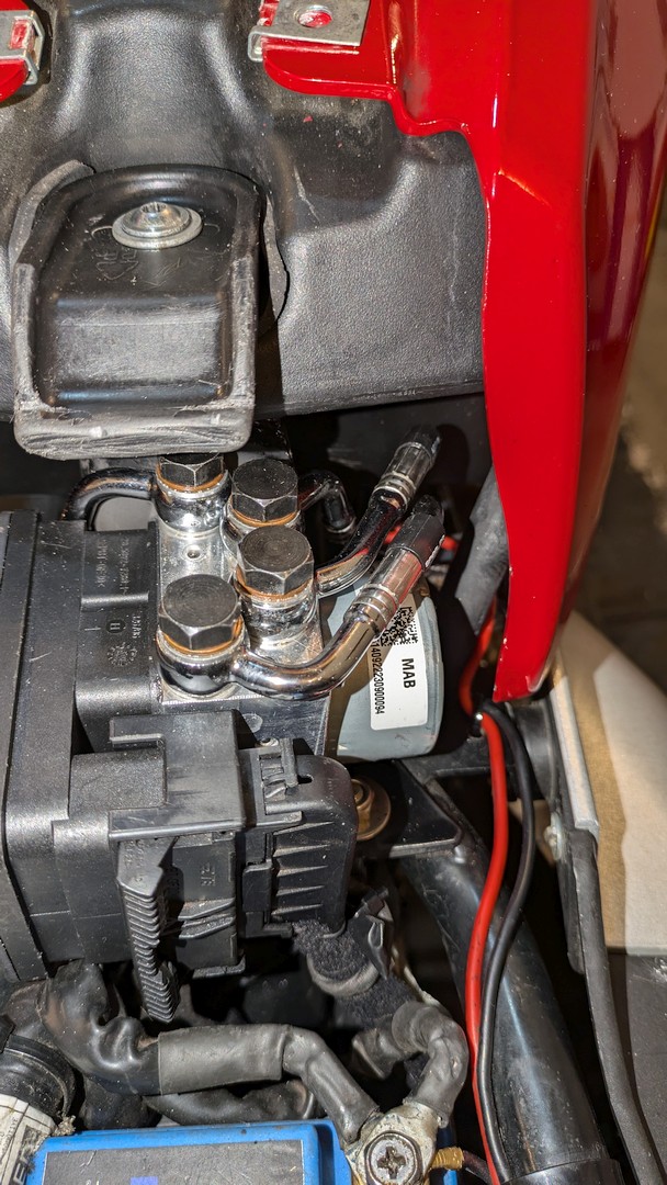

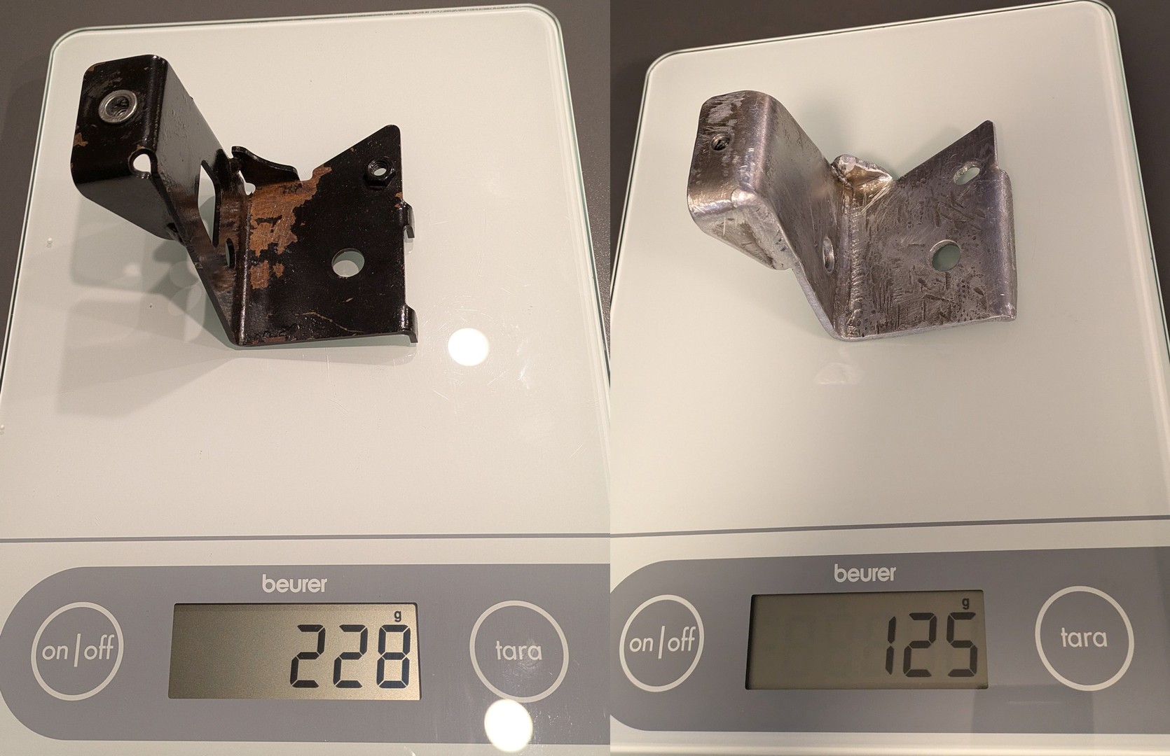

Bei meiner 500er war auch ein ziemlich großer Spalt zwischen Sitzbank und Tank. Sah nicht gut aus.
Ich habe mir eine neue Halterung für ABS und Tank aus Alu gebaut, damit der Tank weiter nach hinten kommt. Vorne kann der Tank ja mehrere Zentimeter vor und zurück in den Gummi Aufnahmen. Die Zunge am Tank, in die die Sitzbank einrastet, habe ich etwas abgesägt. Das ABS passt weiterhin problemlos, da ist genug Platz unter der Sitzbank. Das sieht nun besser aus. Allerdings hatte ich da nicht so ein Problem mit den Seitendeckeln, wie bei der 700er.
PXL_20241111_120355836.jpg PXL_20241116_161048485.jpg PXL_20250328_105824520.jpg
