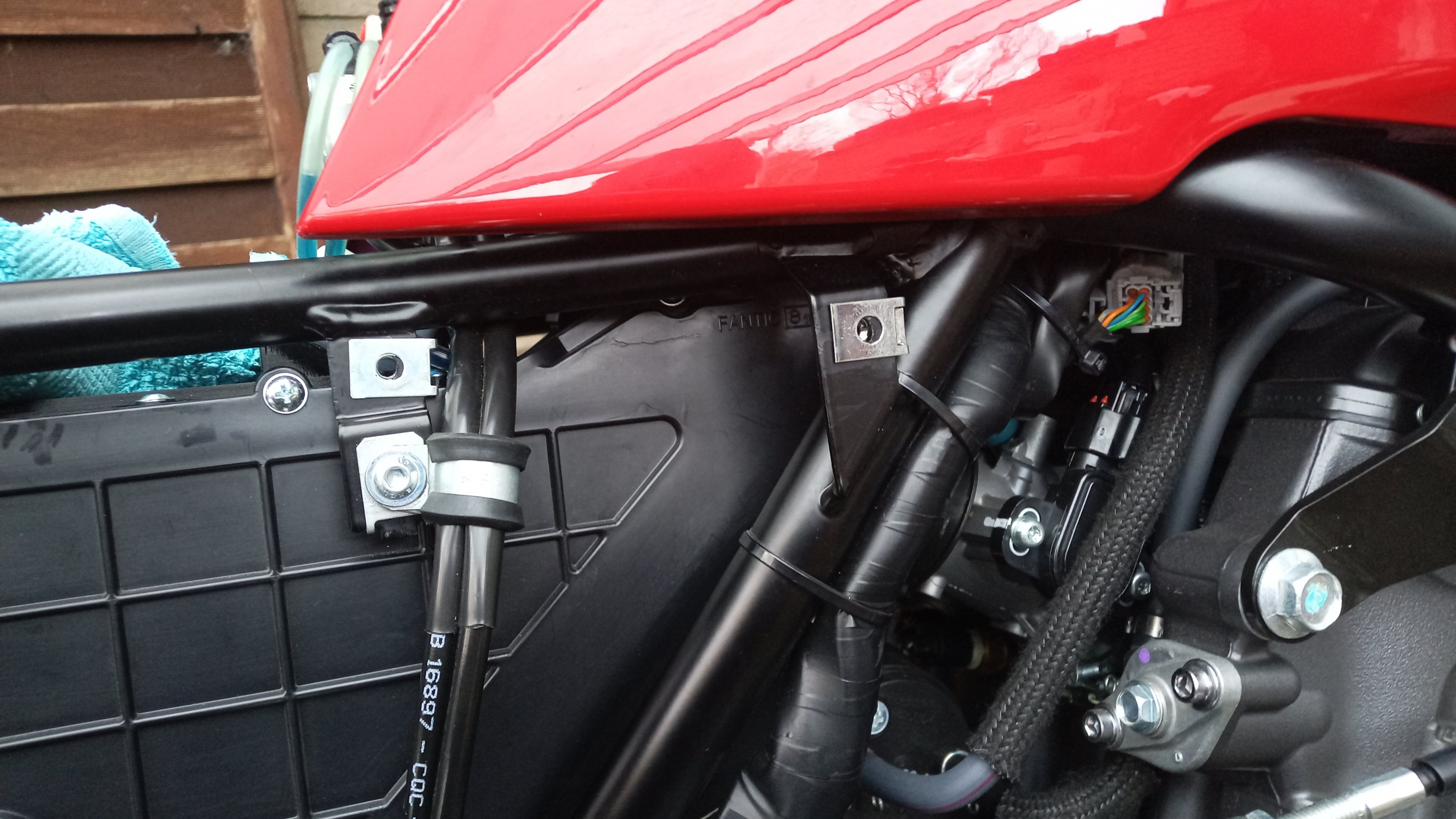

Hast Du schon Recht, den Tank nach hinten zu versetzen wäre u.a. auch eine Option, aber dafür war mir der nötige Aufwand zu hoch. Für die Tankschraube ist in dem Haltewinkel eine Einnietmutter verbaut und die einzige Möglichkeit die ich da sehe ist die auszubohren, stattdessen ein Langloch zu feilen und dann eine Käfigmutter zu nutzen die verstellbar wäre, . ..in jedem Fall auch viel Fummelei :-/
Bei den Seitendeckeln bringt es schon ein paar mm Spielraum nach vorne wenn man die Klemmmuttern von vorn nach hinten einschiebt, anstatt von hinten nach vorne wie ab Werk.
Zusätzlich kann man auch die Löcher in den Haltewinkeln am Rahmen etwas nach vorne auffeilen...
Da geht es im Endeffekt nur um wenige mm und die Deckel stehen dann wenigstens nicht mehr direkt am Sitzbankbezug an.
...und wenn man dann noch jeweils das untere Loch vorne in der Tankverkleidung etwas nach vorne auffeilt, dann kommt die Verkleidung an der Sitzbank weiter hoch und auch näher ran, und wie durch ein Wunder passt dann auch oben die Tankverkleidung perfekt.
...btw., insgesamt denke ich inzwischen das es leider schon wirklich mehr als peinlich ist das Fantic solch einfache Dinge nach über einem Jahr Produktion nicht ab Werk geregelt bekommt :facepalm:
Grüße Achim

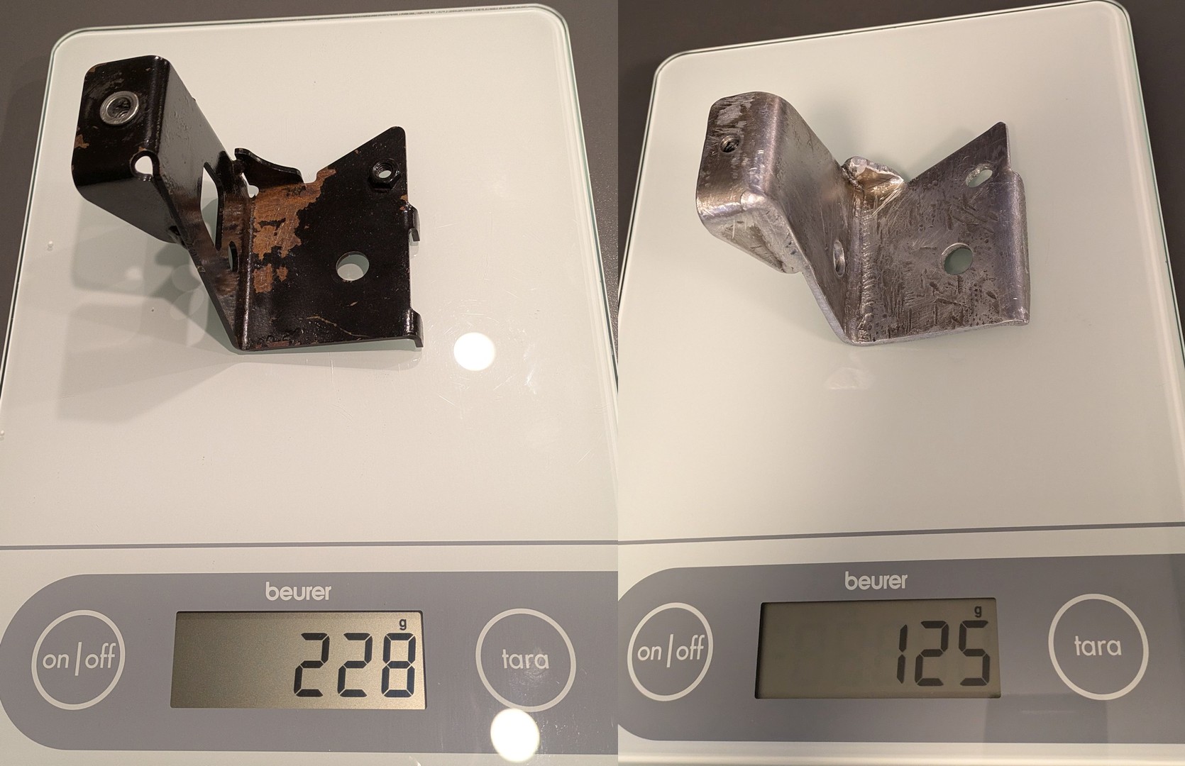

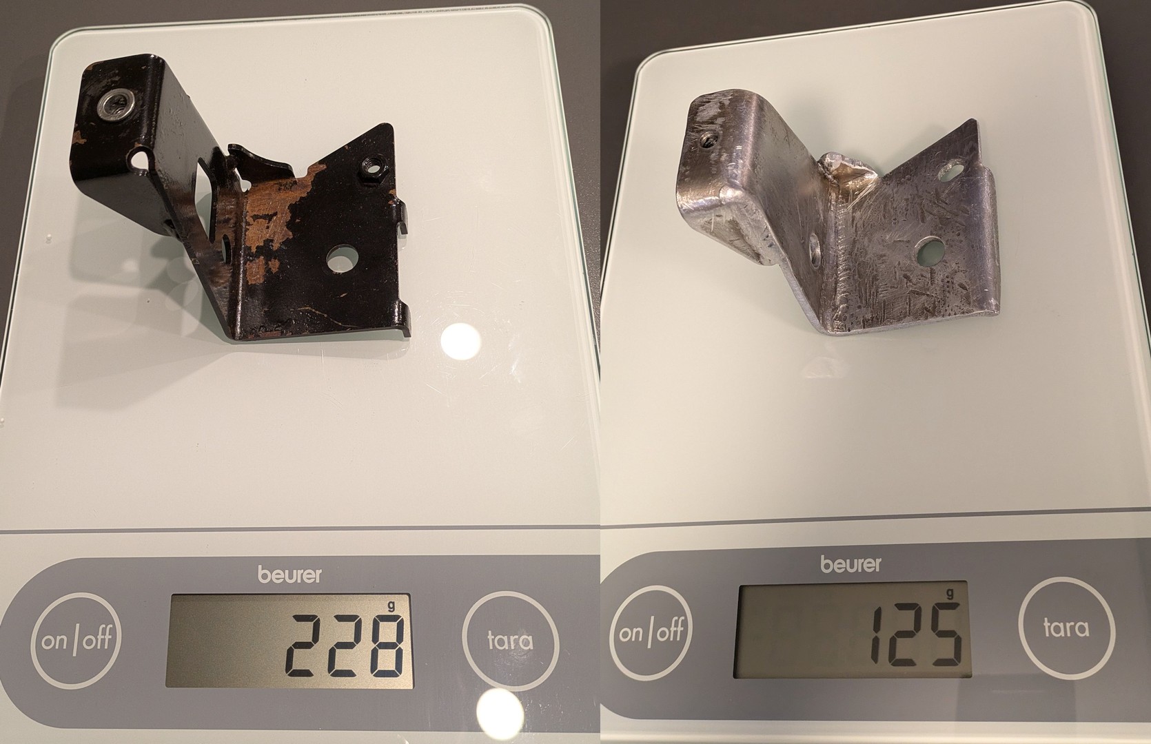

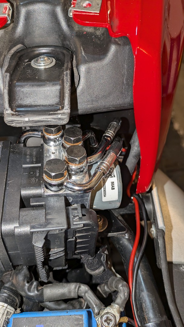

Bei meiner 500er war auch ein ziemlich großer Spalt zwischen Sitzbank und Tank. Sah nicht gut aus.
Ich habe mir eine neue Halterung für ABS und Tank aus Alu gebaut, damit der Tank weiter nach hinten kommt. Vorne kann der Tank ja mehrere Zentimeter vor und zurück in den Gummi Aufnahmen. Die Zunge am Tank, in die die Sitzbank einrastet, habe ich etwas abgesägt. Das ABS passt weiterhin problemlos, da ist genug Platz unter der Sitzbank. Das sieht nun besser aus. Allerdings hatte ich da nicht so ein Problem mit den Seitendeckeln, wie bei der 700er.
Anhang anzeigen 765620 Anhang anzeigen 765621 Anhang anzeigen 765622
schöne Arbeit! Ich werde mir demnächst genauer ansehen, was für mich die beste Lösung ist.

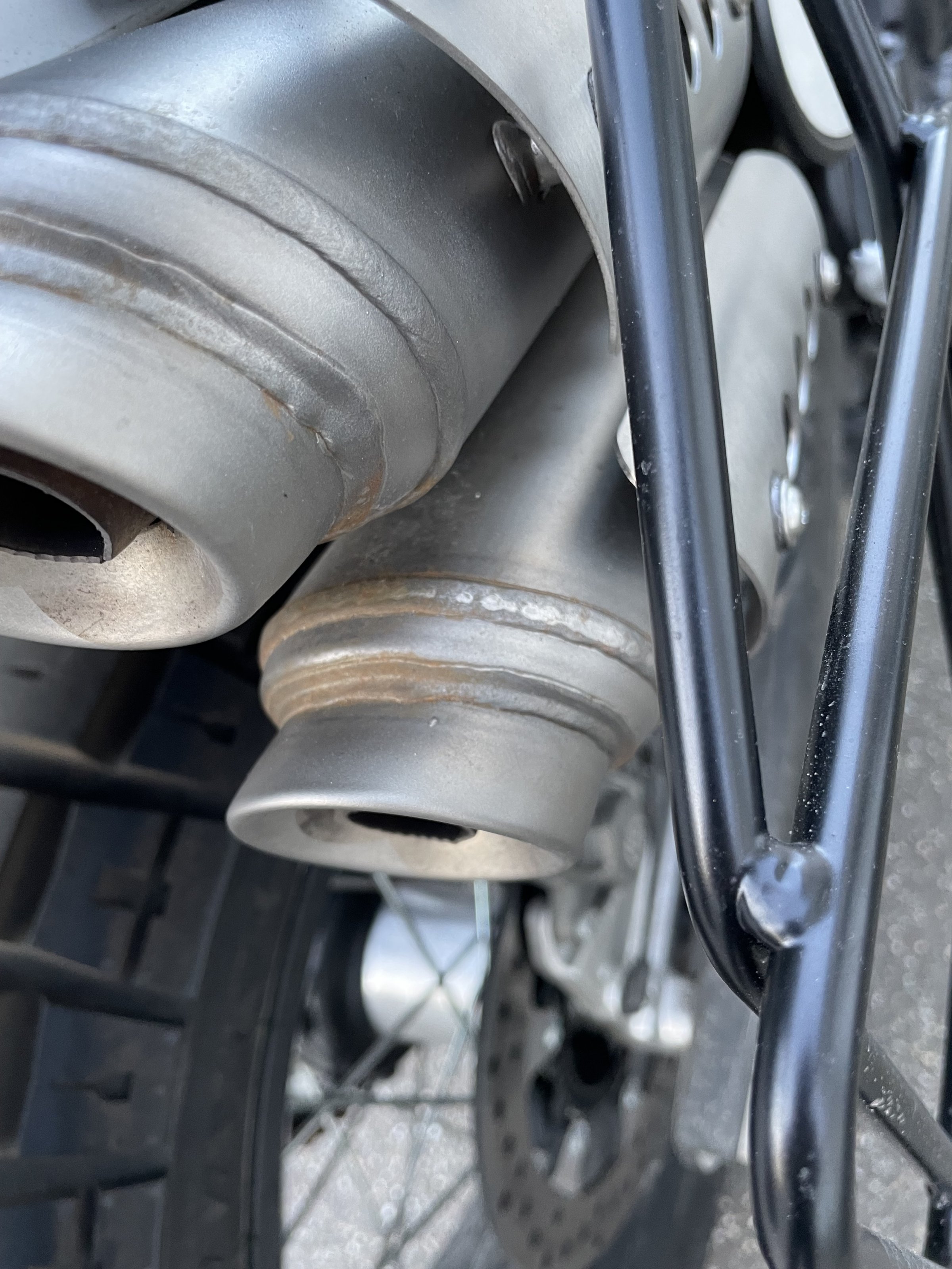

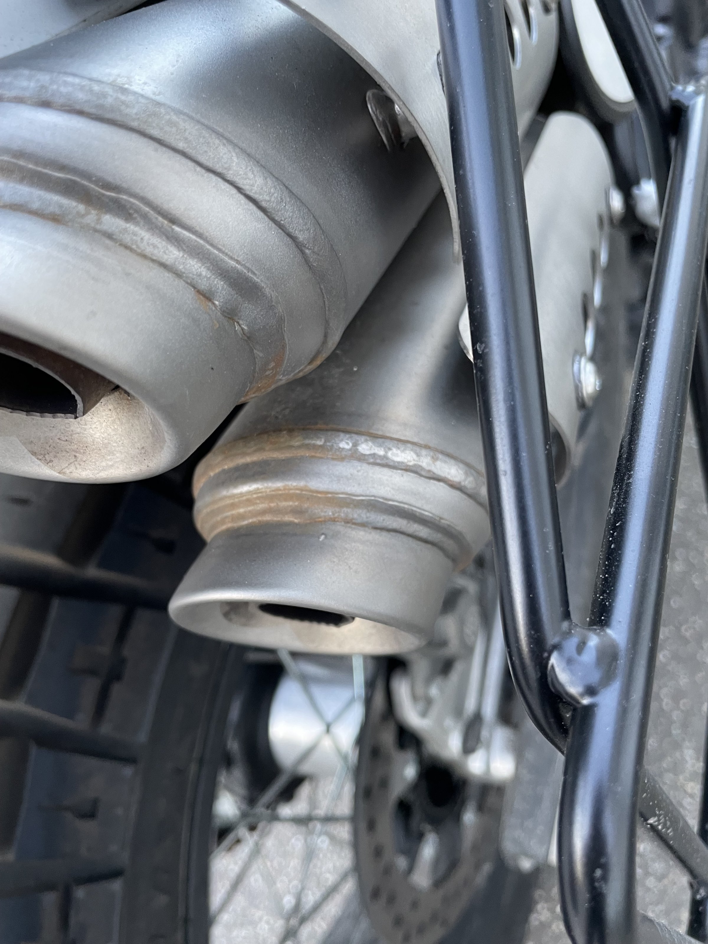

Apropos Auspuff: fängt bei noch jemanden der an zu rosten?
Factory
Factory
08.09.2020
159
Möglingen
Panigale 899, Caballero 700
Für mich auch und der CP2 ist ja auch ein toller Motor. Und ich hab meine Cab auch ganz doll lieb (genauso wie meine anderen Moppeds), nur der Platz geht mir aus.
Hallo kann ich leider auch so bestätigen.
Rostet an den Schweißnähten.
Stört mich sehr deshalb hab ich mir ein Auspuff von MIVV gegönnt.

Oha, das hatte ich mal mit einem Edelstahl Arrow. Ging ganz gut mit Messingbürste und Dremel wieder weg.

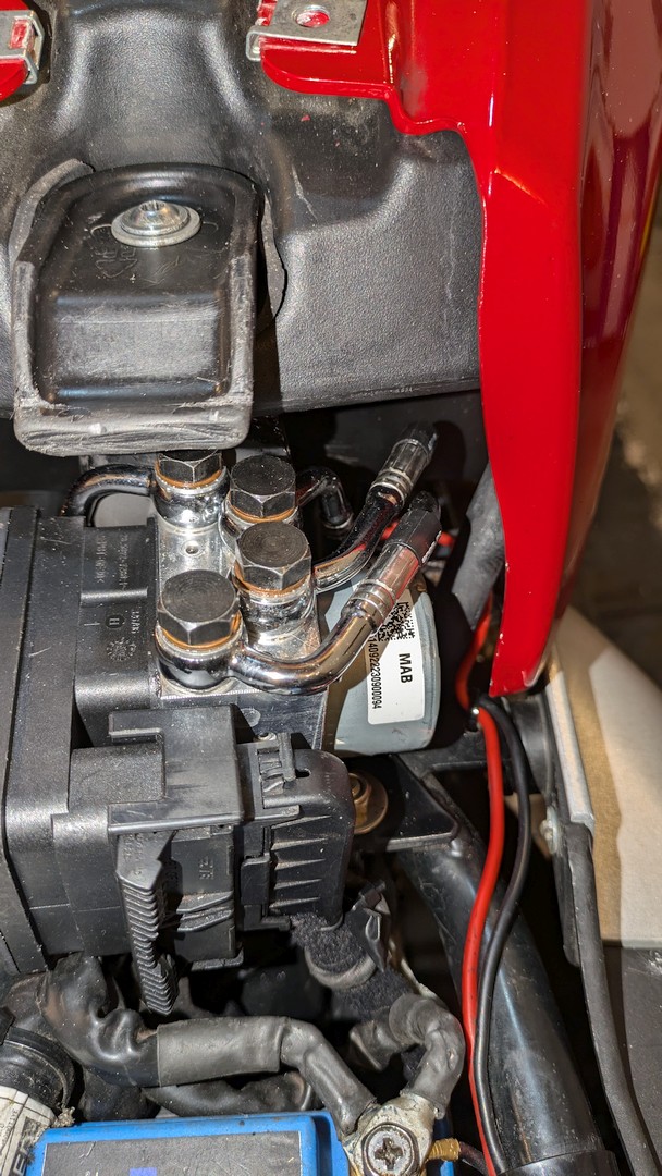

Moin; da ich gerade eine Griffheizung an meine TTS 660 bastele habe ich mich mit dem Thema Stecker auch befasst. Moppedschrauber hatte 3 von 5 identifiziert:
Hallo Martin, unter dem Tank sind 5 Blindstecker verlegt,
2x Superseal Stecker - Rot/Schwarz und Blau/Schwarz - Heizgriffe
1x Sumitomo Stecker - Rot-Grün/Schwarz - 12V USB Adapter
2x keine Ahnung von wem ;-) - Orange/Schwarz - Nebellampen
Zur Ergänzung: "2x keine Ahnung" sind JST JWPF 2-polig.
