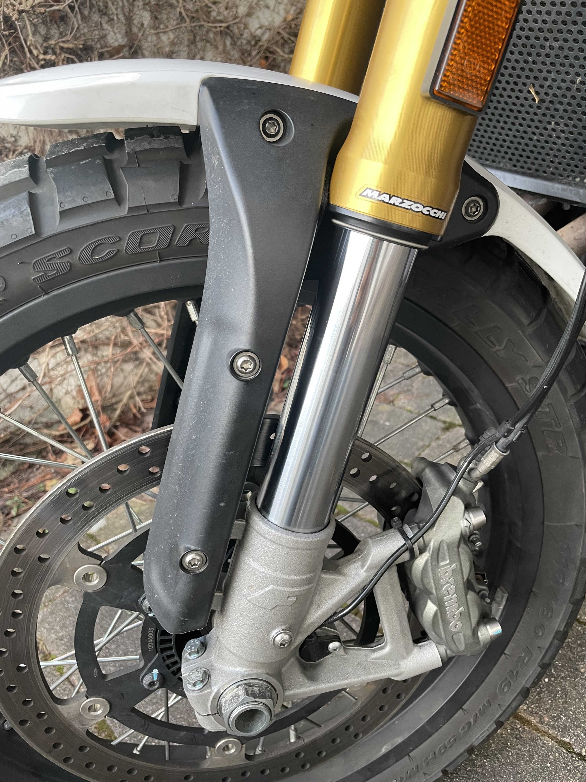

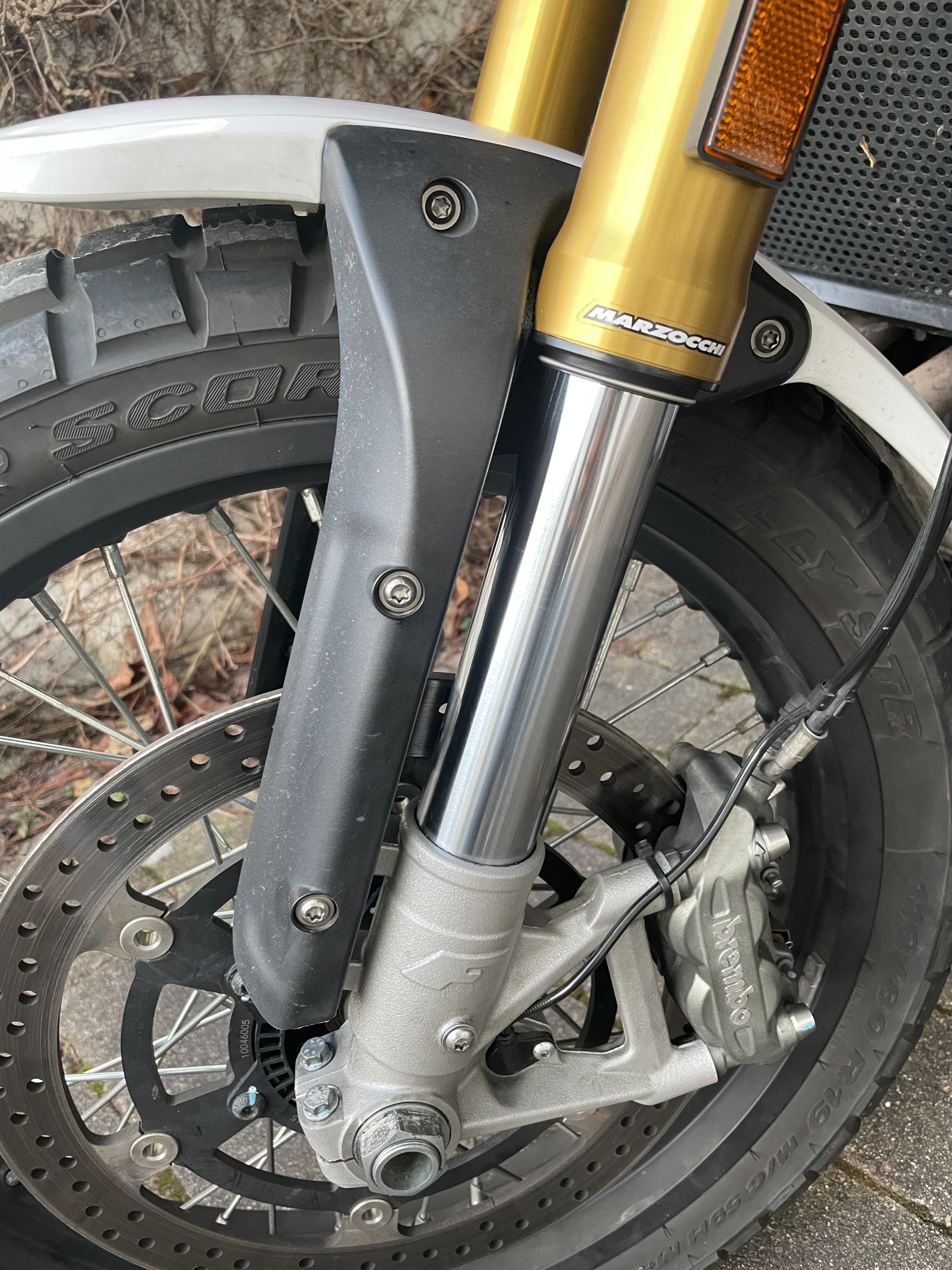

Noch ein kleines Feedback zur neuen Gabel.
Die erste Fahrt bei sehr niedrigen Temperaturen absolviert und was soll ich sagen...
Ansprechverhalten bei den Temperaturen Bombe und was noch viel besser ist geräuschlos 👍🏻
Der Invest von 550€ ( Selbsteinbau ) hat sich meiner Erachtens voll gelohnt.

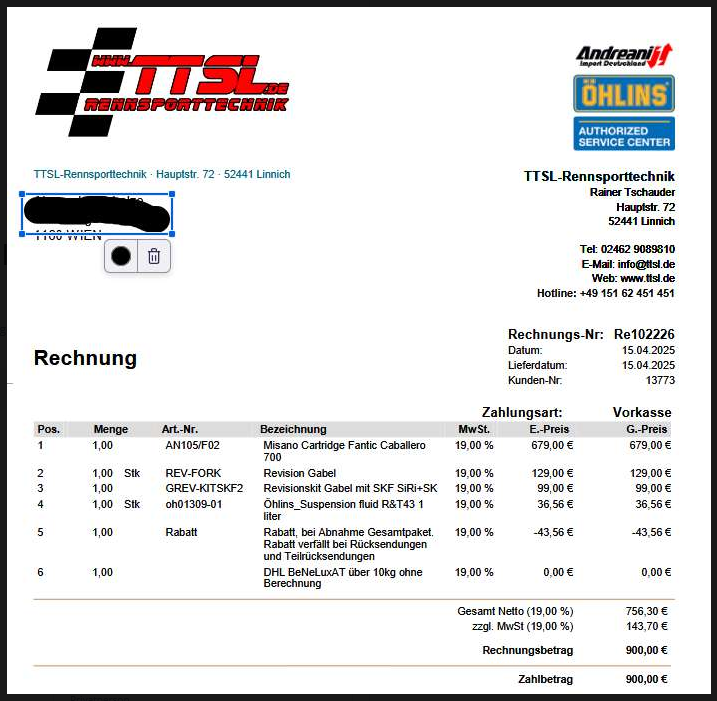

Bei Genial Motor in Italien gibt es Andreani Kartuschen für die 700er noch mit 10% Rabatt. Die "Rally Race" Ausführung für 741,- € und die "Misano Evo" Ausführung für 620,- € (was auch immer das für Ausführungen sind). Und ich meine auch alles Versandkostenfrei. Ich hatte dort auch meinen Öhlins Stoßdämpfer bestellt. Ist eine korrekte Firma, schnelle Lieferung, gute Preise.

Die Rally Race sind mehr für den Off-road Einsatz bestimmt.
Die Misano Evo für den überwiegenden Straßen Betrieb.

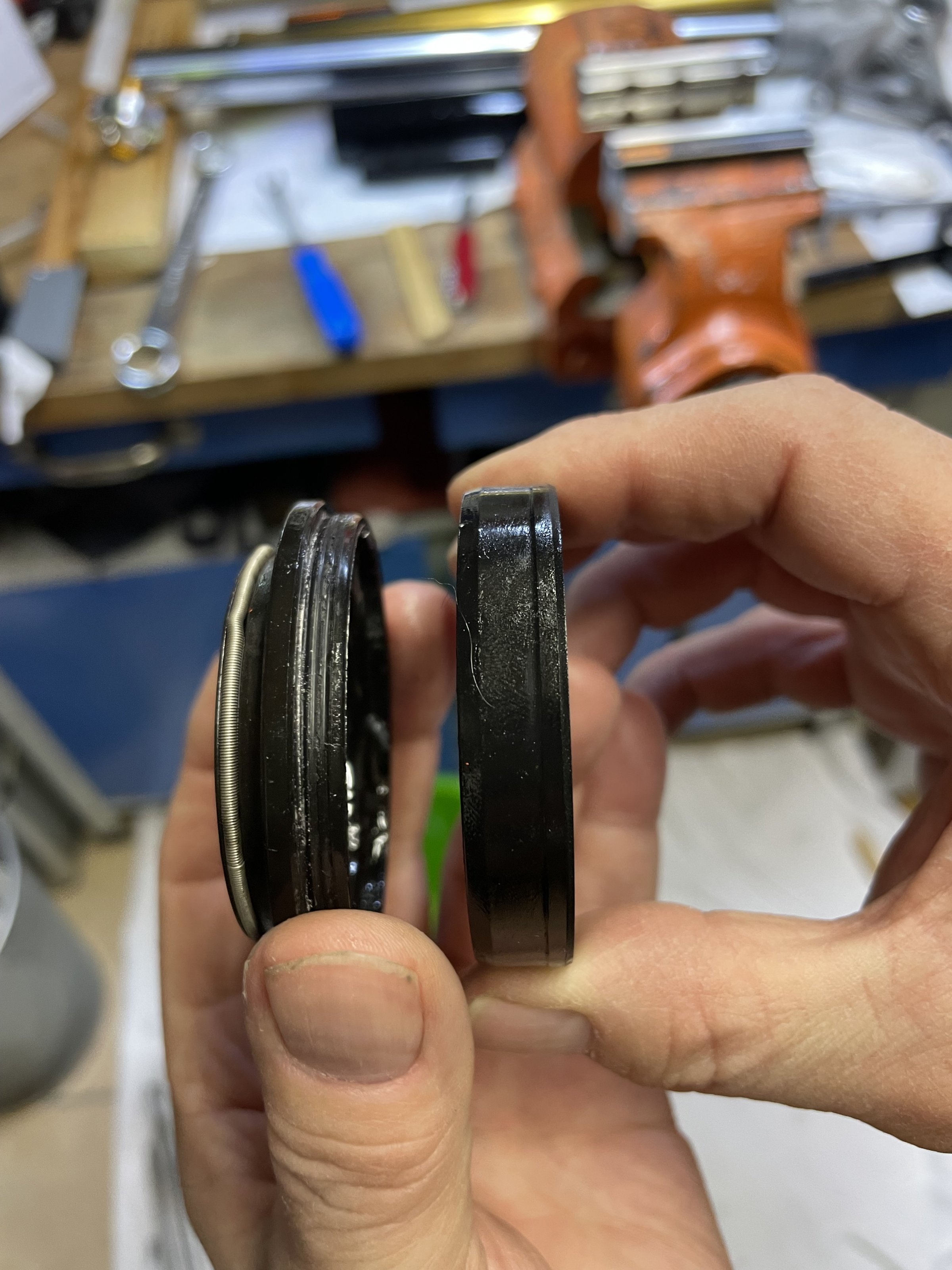

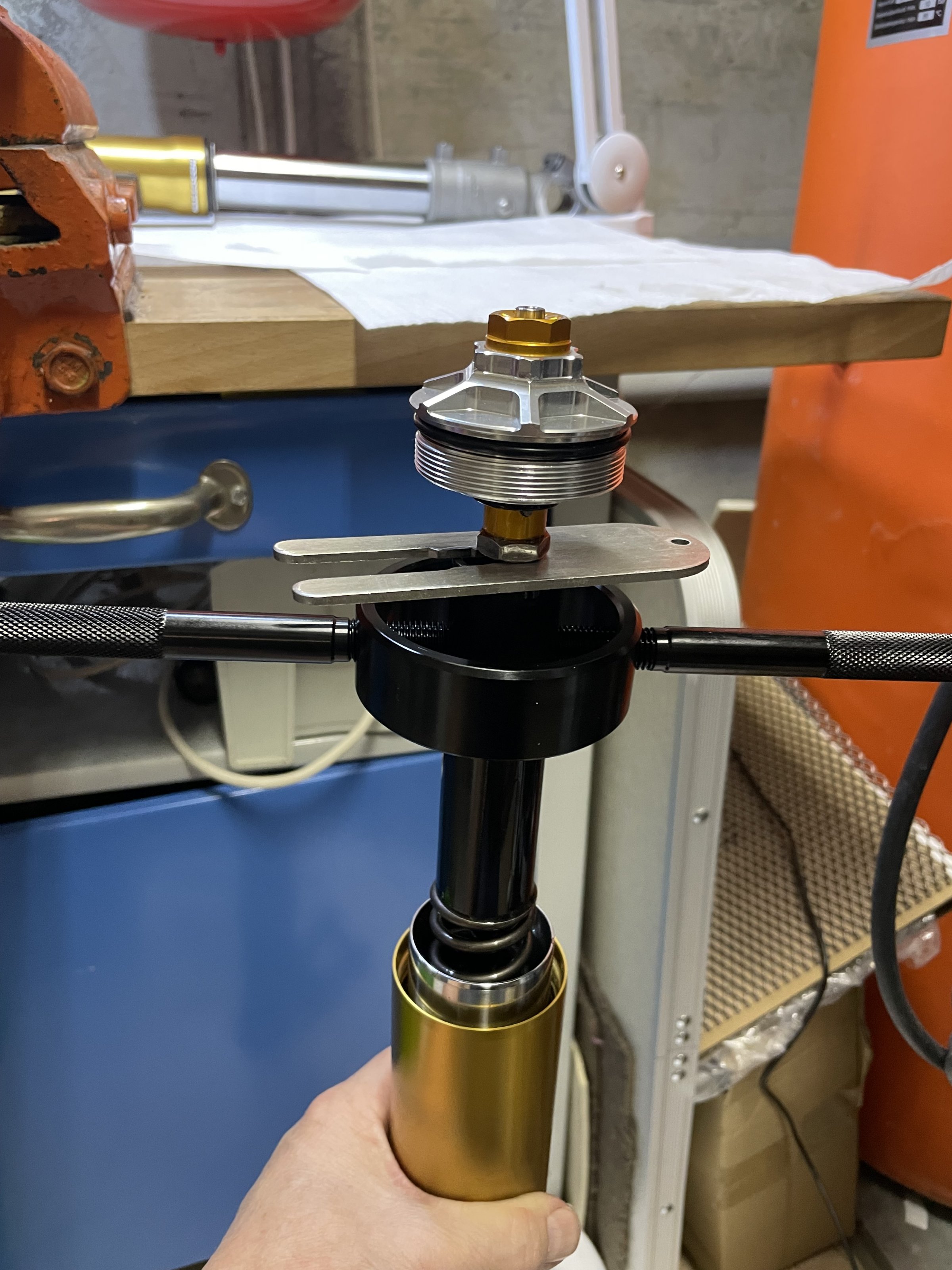

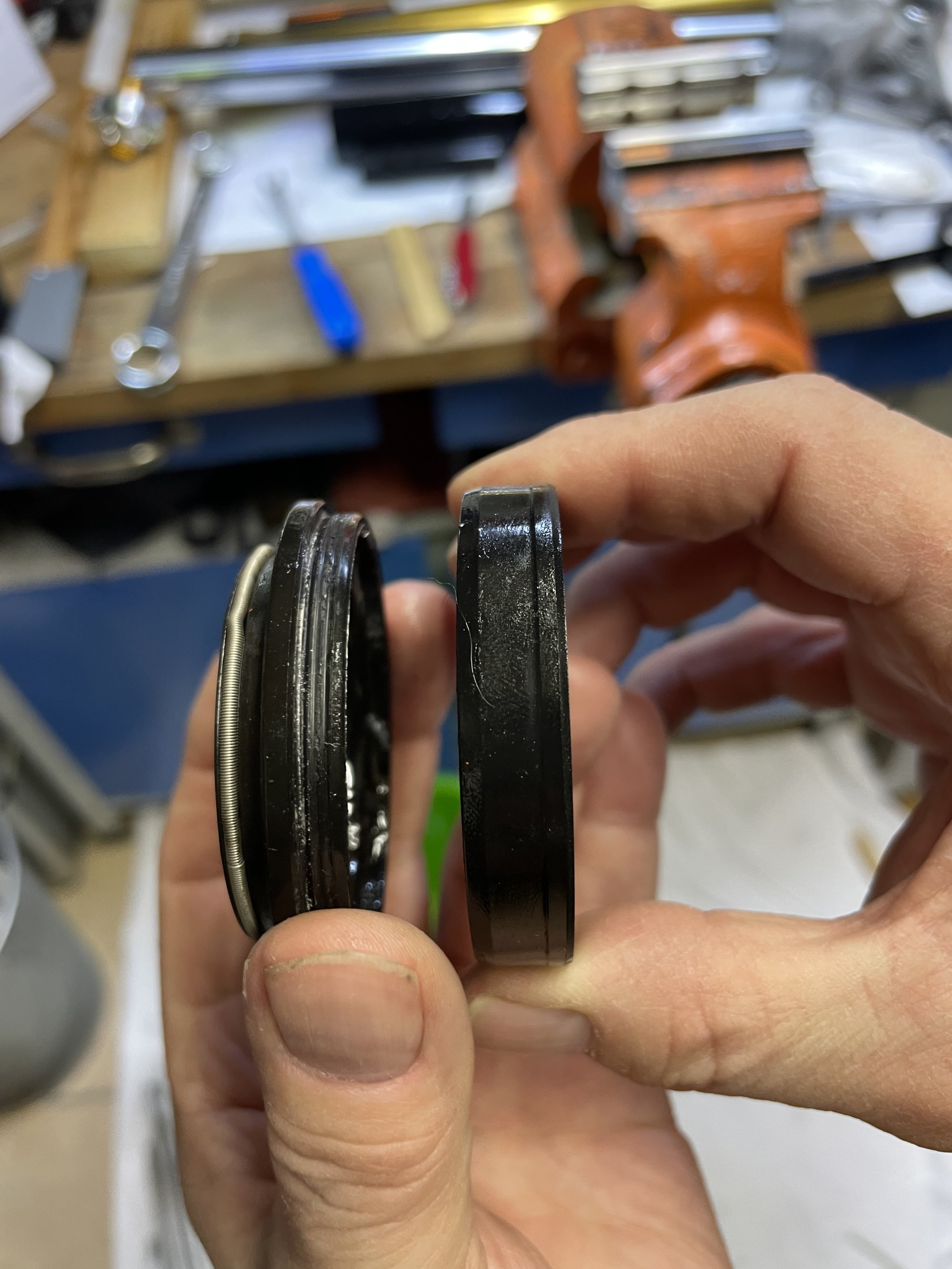

Hi

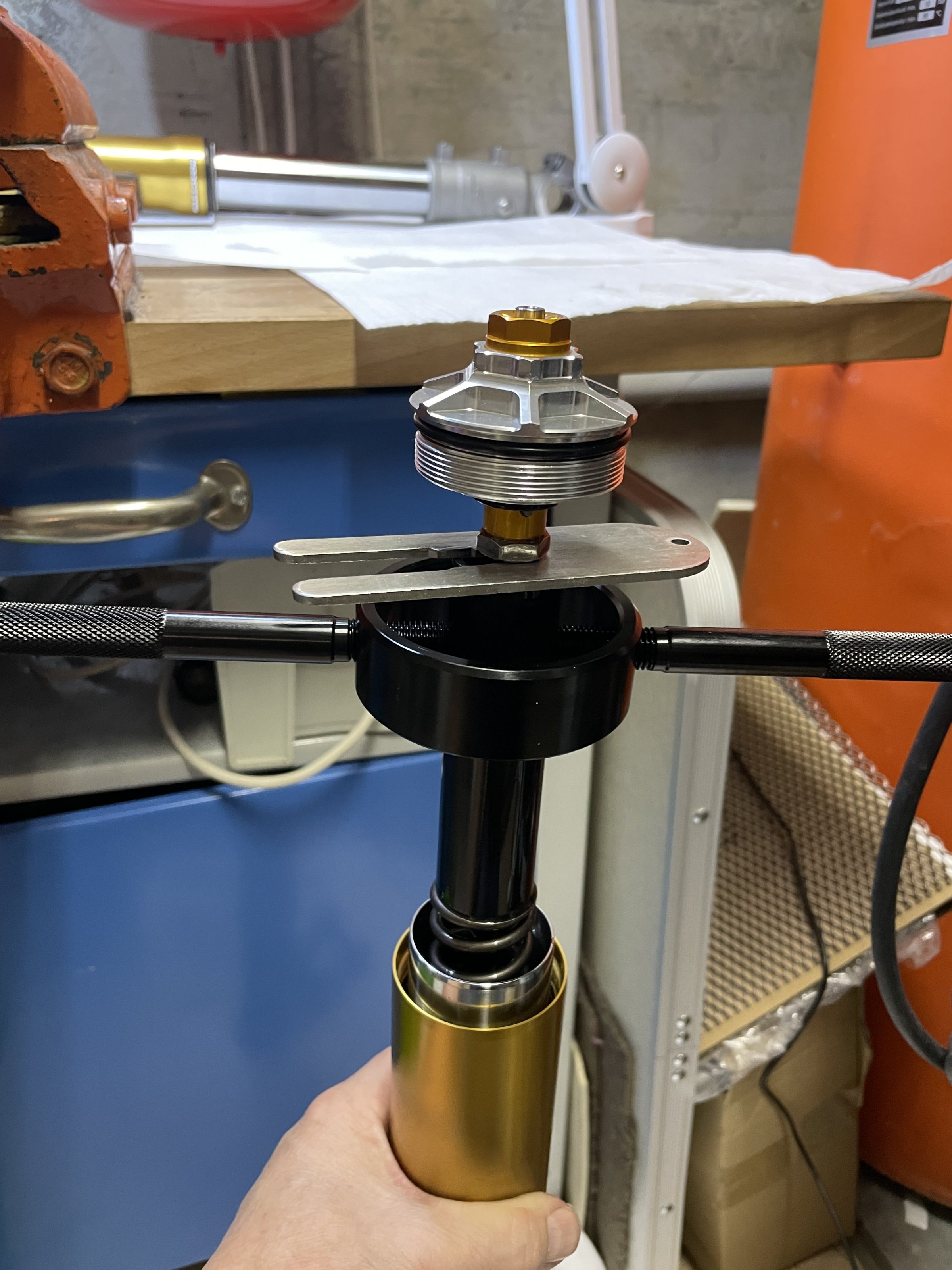

Noch ein Update wegen dem Gabel Umbau.
Leider waren die Gabel Simmerringe nicht mehr zu 100% dicht😌.
Ich habe wieder alles zerlegt und warte auf neue Dichtungen.
Das Werkzeug (10€ ) bei EBay zum Feder runter drücken ist Bombe.
Ich hoffe mal das nach der Montage alles wieder in Ordnung ist.

Betreff Fantic700 Gabel
Vom Profi, Preis voll ok. Sehr freundlich. Gruß aus Wien

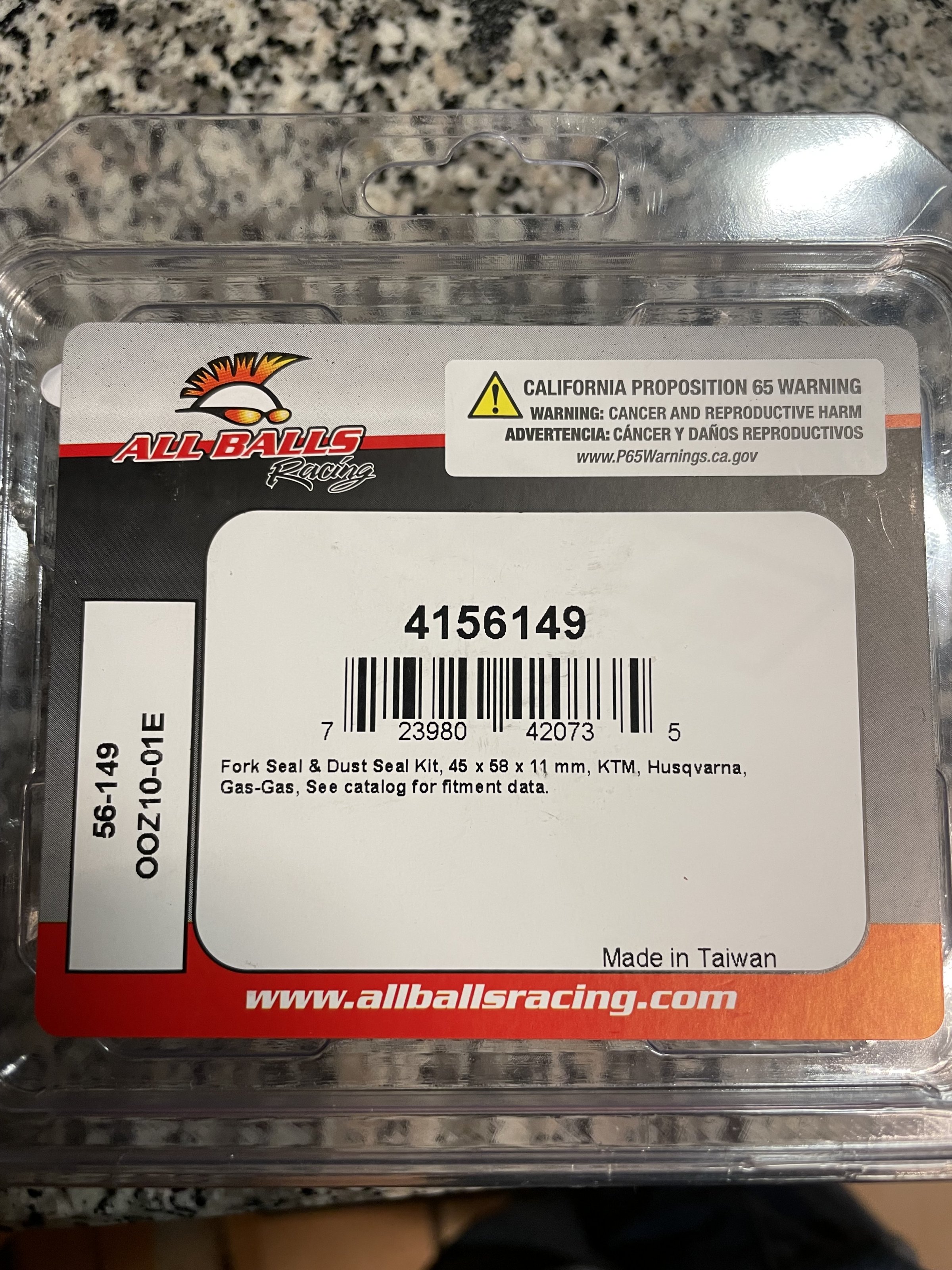

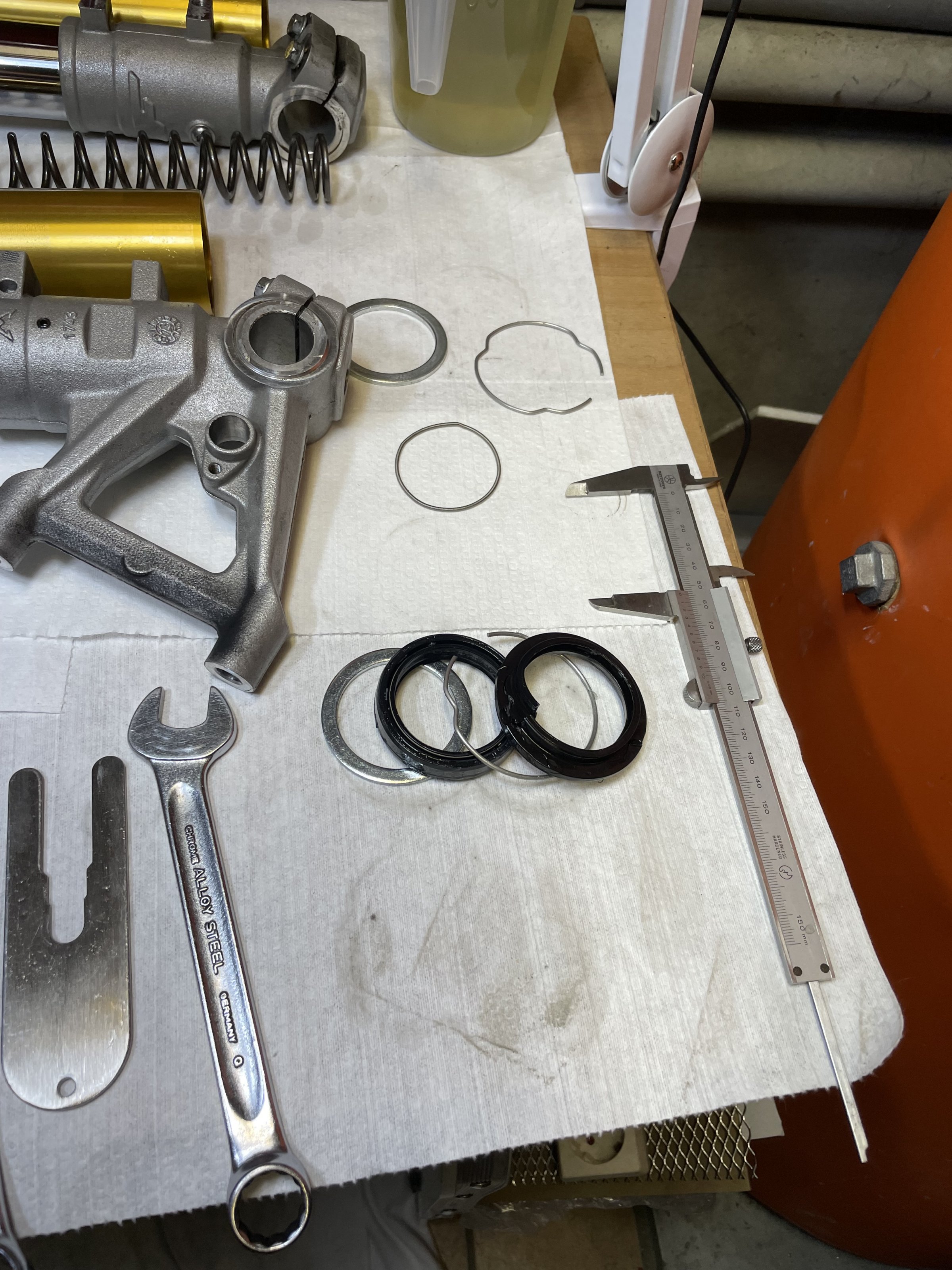

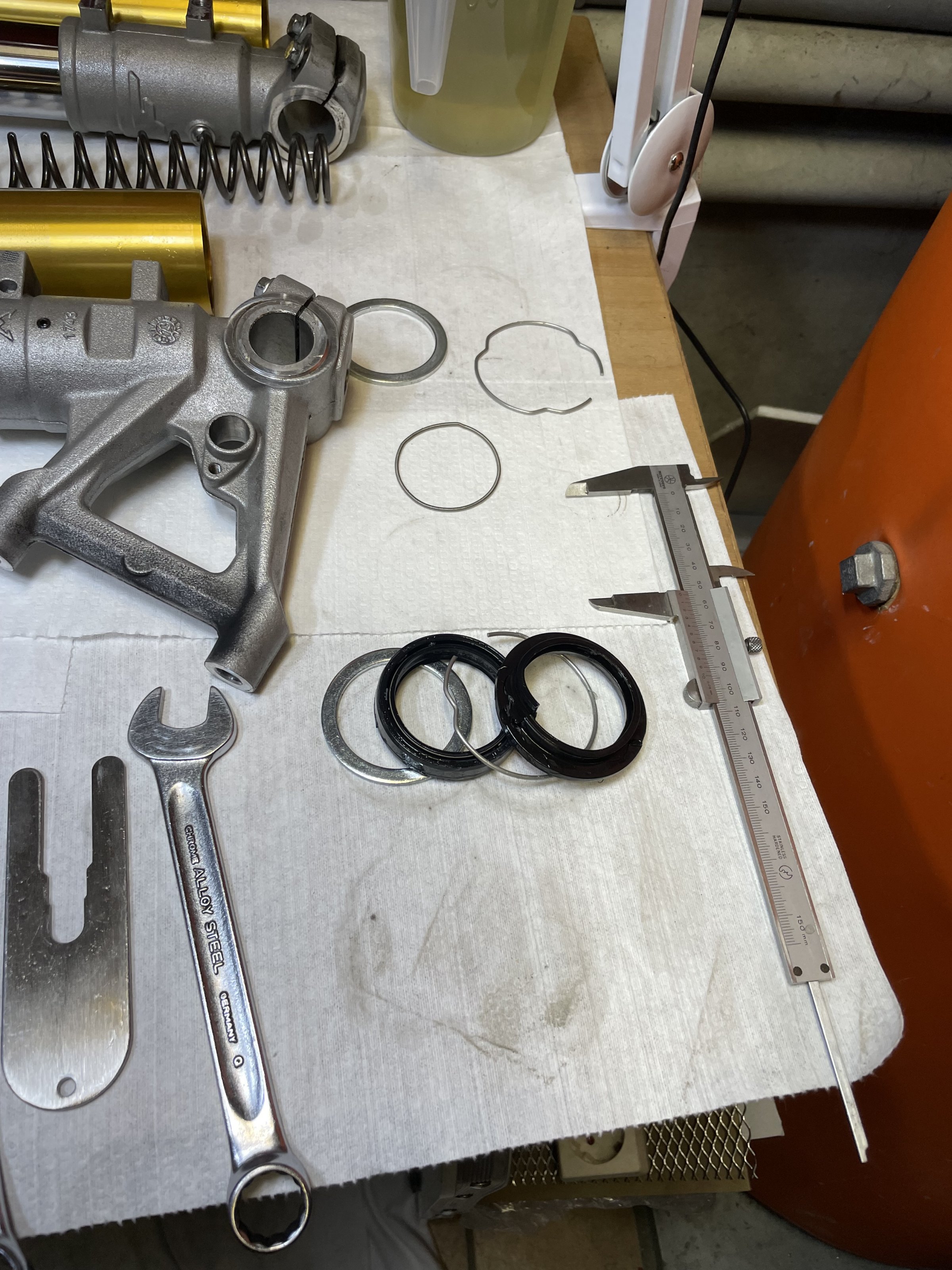

Hi zusammen
Habe jetzt die neue Simmerringe und Staubkappen montiert und im Handbetrieb im Keller scheint alles dicht zu sein 😅
Ich habe die bei FC-Moto für 45€ gekauft und von den Abmaßen passen sie.
Müssen jetzt nur noch dicht bleiben.

Hi
Testrunde erledigt 🥶
und es scheint alles dicht zu sein 👍🏻
Und was lernen wir daraus… immer gleich die Simmerringe mit wechseln 😅

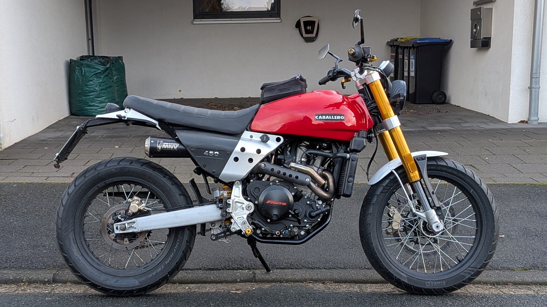

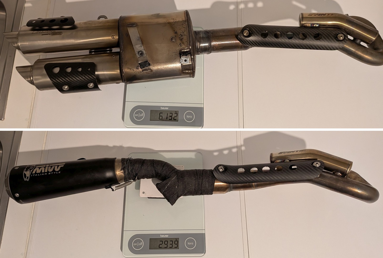

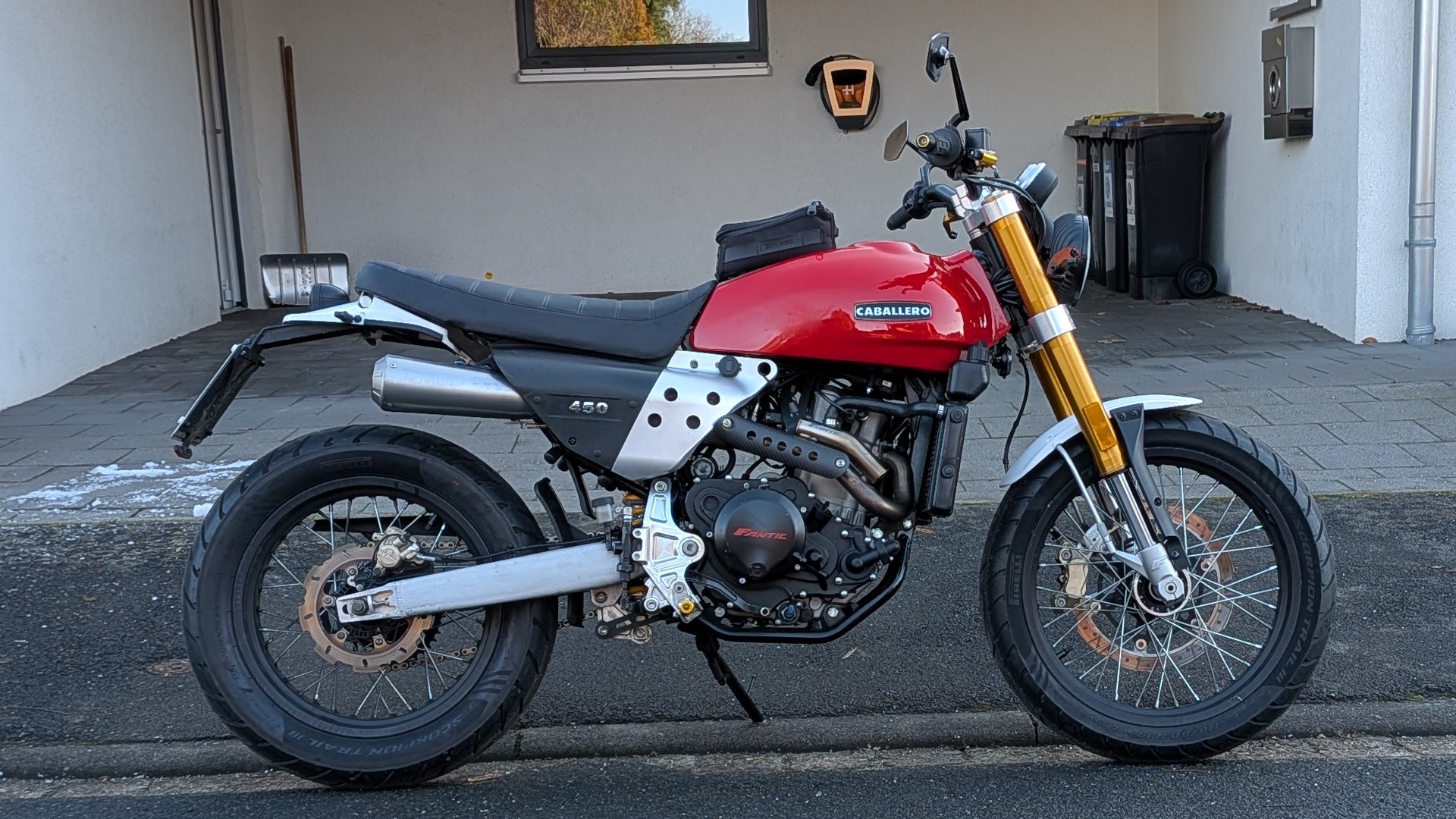

Winterzeit ist Bastelzeit.

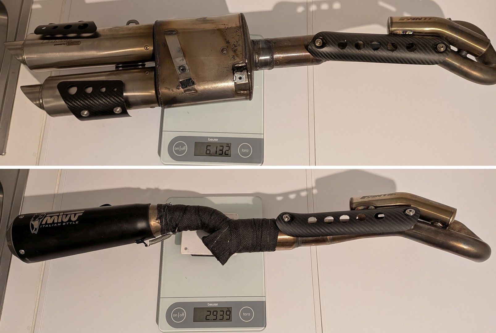

Ich habe auch ein Projekt begonnen und das überraschend schnell fertig bekommen. Ich mochte den fetten 1in2 Auspuff der Caballero nicht. Leider gibt es nichts legales auf dem Zubehörmarkt und der Fantic Racing Krümmer mit ebenfalls doppelten Arrow Auspuff ist nicht besser, weil auch schwer, laut und ebenfalls nicht zugelassen.
Deswegen habe ich den Fantic Racing Krümmer noch mal bestellt und mit einem MIVV X-M1 Schalldämpfer für eine Euro4 KTM 390 Duke kombiniert. Das Ergebnis gefällt mir gut, ist leicht und leise, hat Kat und Lambda Sonde. Leider auch nicht legal, trotz E-Nummer auf dem Schalldämpfer, aber was besseres gibt es leider nicht. Ich habe den Umbau hier dokumentiert und bebildert.
Anhang anzeigen 814957 Anhang anzeigen 814958
Falls jemand Interesse hat: Ich habe jetzt eine Code Karte für das Race Mapping über. Würde ich günstig abgeben. Mit dem Mapping laufen 500er Caballeros (E4 und E5) auch mit dem originalen Auspuff sehr viel besser. Kann ich aus Erfahrung bestätigen. Bei Interesse bitte PN an mich.
Ich habe nur zwei Testfahrten mit dem neuen Schalldämpfer gemacht und den ganzen Auspuff dann wieder abgebaut. Das Motorrad fuhr deutlich schlechter damit und das Knallen beim Schalten und Gas wegnehmen war mir wirklich zu heftig. Sah auch nicht so gut aus, der Auspuff wirkte irgendwie zu kurz.
Aber lange konnte ich das nicht liegen lassen. Ich habe einen neuen Umbau gestartet, mit dem sie echt gut läuft. Habe ich wieder hier dokumentiert und bebildert.
