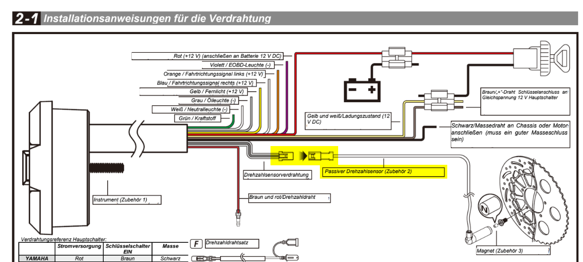

Diskutiere Fantic Caballero ( 700, 500, 250, 125) im Motorrad allgemein Forum im Bereich Community; Für mich sieht das so aus, als wäre der "Passive Drehzahlsensor" für das Tachosignal zuständig:

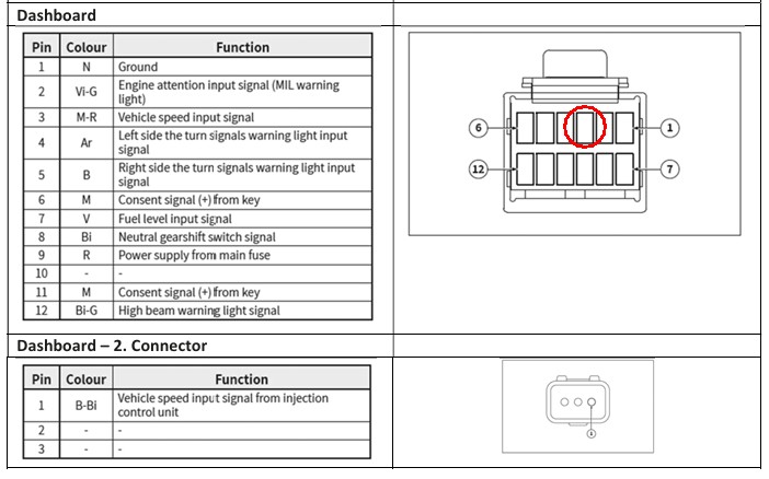

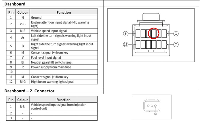

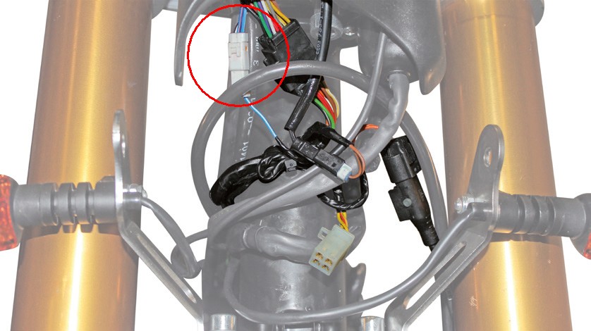

Hallo zusammen,
hat jemand zufällig schonmal den Tacho bei der Caba MJ 23 getauscht- das gesperrte, ungenaue Kosoteil nervt micht. Hat zufällig jemand die Steckerbelegung? Im Anschlussbelegungsplan des Koso-Instrumentes ist gar kein Kabel für die Geschwindigkeit verzeichnet:(
Diese wird ja offensichtlich übers ABS Steuergerät ausgegeben. Wo wird die Drehzahl abgenommen bzw. weiß jemand was das für ein Sensor ist.
Herzlichen Dank
Hallo.

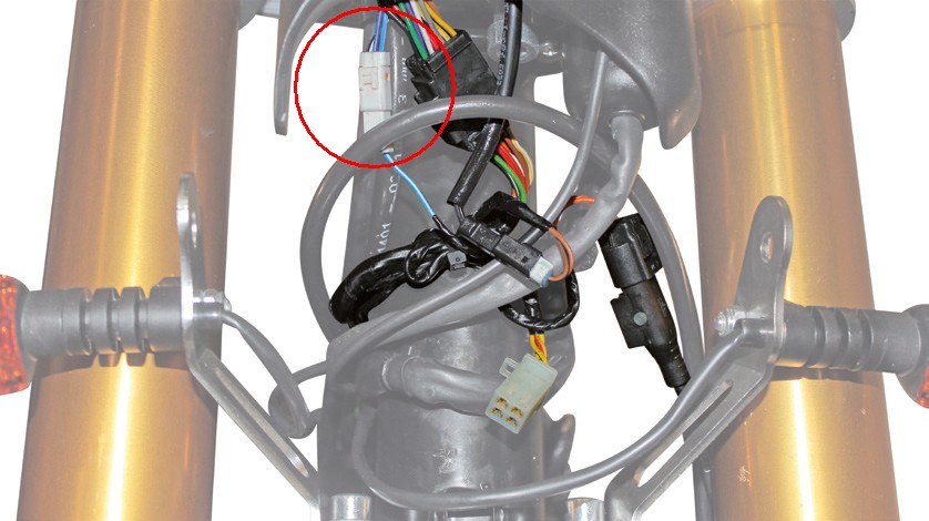

Ich habe nur für meine Euro4 Caballero Infos. Die Euro5 Caballeros haben einen etwas geänderten Kabelbaum, z.B. andere ECU, andere Bedieninstrumente am Lenker, anderes Koso Instrument. Aber ich kann mir nicht vorstellen, dass alles geändert ist. Viele Stecker und Kabelfarben werden noch identisch sein zu Euro4. Laut Explosionszeichnung in den Ersatzteillisten hat z.B. das Koso Instrument immer noch zwei Stecker.
Bei meiner Euro4 Scrambler ist der PIN 13 der ECU und der Pin 13 der ABS Einheit mit dem zweiten kleinen Stecker des Koso Instruments verbunden. Vom Kabelbaum kommt da nur ein Kabel in Blau/Weiß am Koso Instrument an. Das ist das Geschwindigkeitssignal vom ABS. Das sendet 9 Pulse pro Radumdrehung. Wenn du einen Tacho aus dem Zubehörmarkt anbauen willst, dann musst du einstellen können, dass 9 Magnete am Rad angebaut sind.
Das Drehzahlsignal kommt von der ECU. Pin 3 am großen Stecker vom Kabelbaum, Farbe ist Braun/Rot. Der Pick-Up Sensor an der Kurbelwelle sendet einen Puls pro Umdrehung.
Eventuell hilft dir das ja.

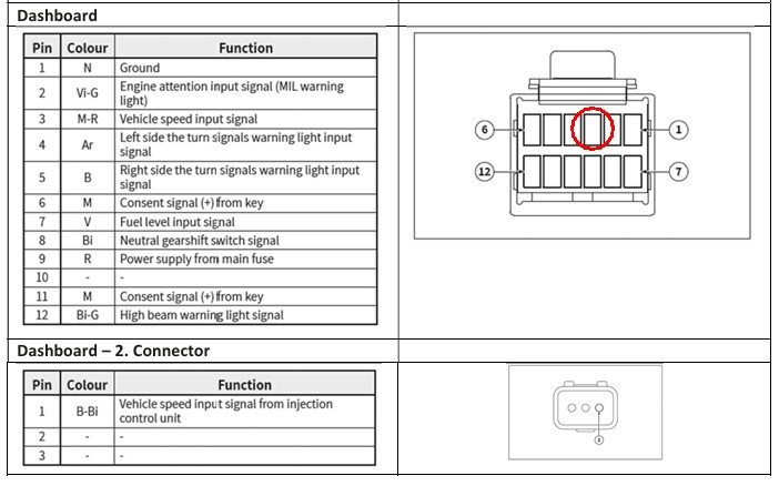

Hallo.
Anhang anzeigen 819221 Anhang anzeigen 819222
Super, das hilft mir doch schon weiter.:) Ich danke Dir ganz herzlich.
Was ein bisschen verwirrt: Du schreibst, das Geschwindigkeitssignal kommt vom ABS. In dem Bild der Steckerbelegung steht aber :Vehicle Speed Input Signal from Injection Controll Unit:smoke:

Ja, stimmt, ist verwirrend, ist aber so. Die Übersetzung in den Handbüchern ist wohl etwas schlampig. Die meinen die Drehzahl. Das Signal kommt vom ABS, das Kabel geht an ECU und Tacho.

Ok, ich danke Dir.
Macht ja eigentlich keinen Sinn auch, die ABS Sensoren werden ja sogar als Geschwindigkeitssensoren ausgelobt, aber ich frag lieber zweimal.
Bei dem Tacho den ich nachrüsten will kann man Radumfang und auch Teilung des Signals einstellen.

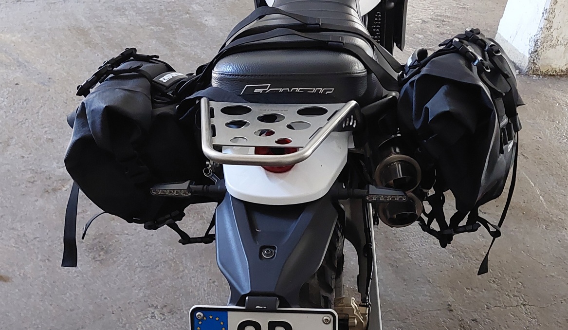

Habe mir von Enduristan die Seitentaschen gegönnt. Aktuell sind die bei Tante L im Ausverkauf. Rechts noch zusätzlich ein Hitzeschutz montiert und links ein einfaches Edelstahlrohr als Abstandhalter.

Günstige und für mein Dafürhalten ganz brauchbare Seitentaschen gibt es z.B. bei Motea (z.B.: Motorrad Satteltaschen Wasserdicht Bagtecs WP8 2x30L Rollverschluss Seitentasche, z. Zt. 45%-Aktion). Je nach Einsatzzweck halt. Die Enduristan-Taschen sind sicherlich wertiger, aber auch teurer.
Ggf. müssen Halterungen noch an die Taschen gebastelt werden, je nach vorhandenen Seitenträgern oder Abstandshaltern (und Einsatzzweck).
Ich hatte z.B. noch alte Moto-Detail Seitentaschen, die ich mit Halterungen für Fahrradtaschen versehen habe und an die original Seitenträger klicke. Hat 2500km durch Frankreich problemlos gehalten, inklusive Offroad-Einlage (aber mit zusätzlichem Gurt gesichert). Nur die Kunststoffrückwände der Taschen werde ich gegen Stabilere tauschen.
kannst du mir irgendwie ein Foto schicken wie du da ein Rohr hingemacht hast Abstandshalter etc ich verstehe schon auf der rechten Seite liegt die Tasche auf dem Auspuff auf aber wie hast du das links gelöst?
