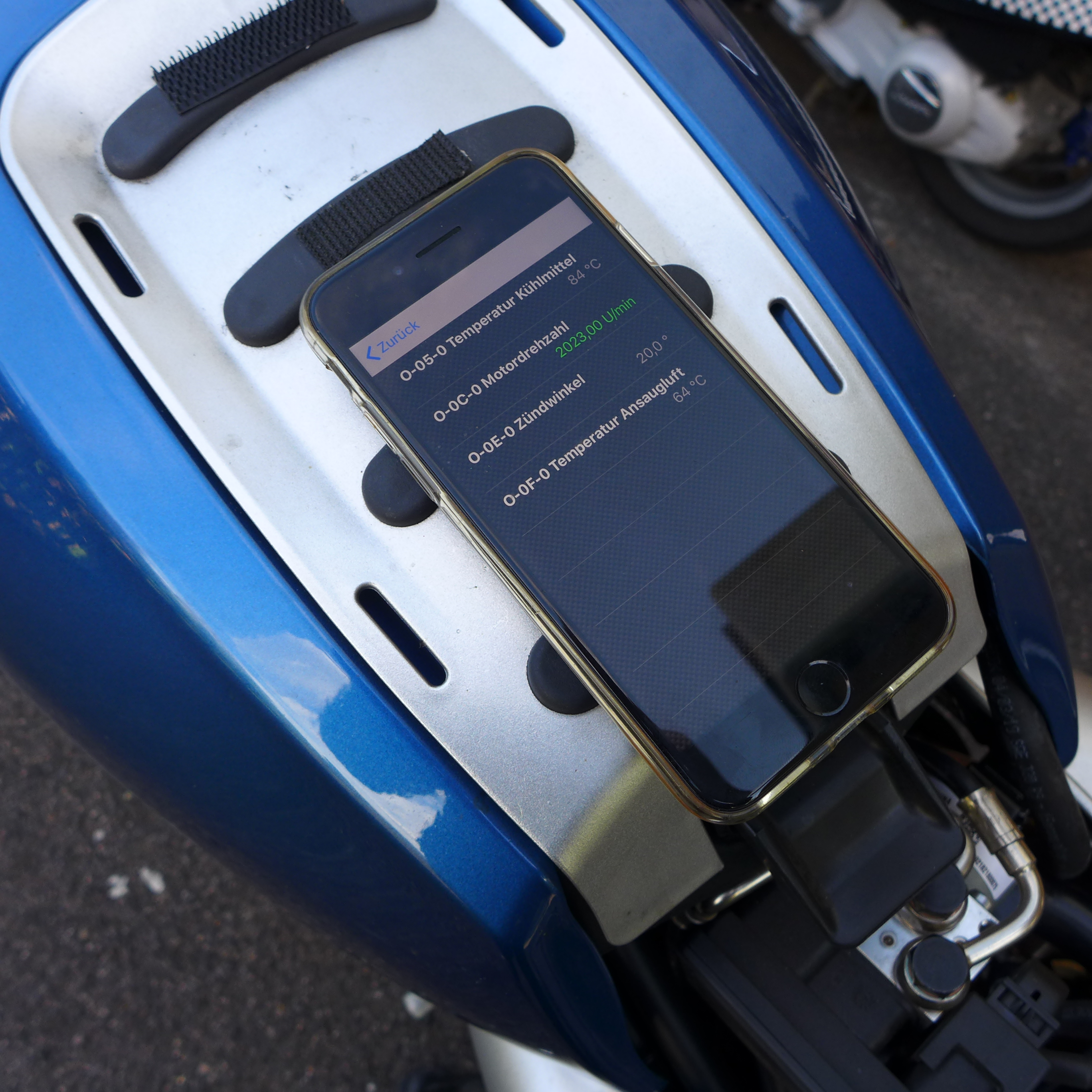

Hallo – heut mal nachgeschaut Kühlerventilator. – Tatsächlich,er läuft auch,hab ich noch nie bemerkt ( der is leise ).
Hab mal gemessen , im Stand schaltet er bei 98° an , fahr ich dann ein paar 100m geht Temperatur schön zurück und Lüfter schaltet bei 89 ° wieder aus. Des ganze Gedöns mal während Fahrt beobachtet, fahr ich hab so 85° Wassertemperatur (nahezu konstant), im Stau,Berufsverkehr auch mal über 90°,jedoch nicht das Lüfter läuft. Die 98° erreichte ich nur im Stand nach ca. 5 min.
Is ne Momentaufnahme, meine heutigen Beobachtungen.

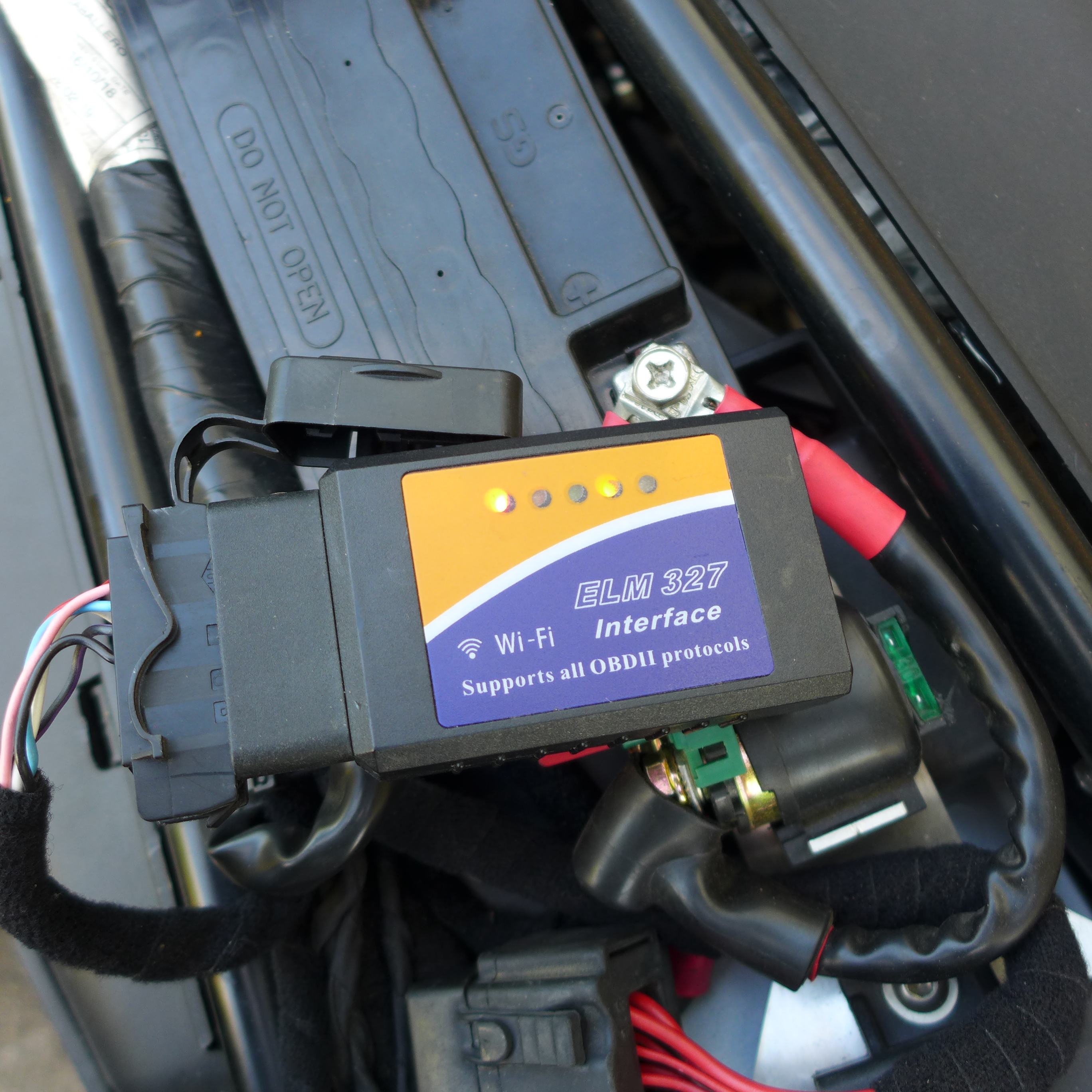

Aja-Bilder sind daheim im ,Stand' aufgenommen--- der ELM passt net gscheit unter Sitzbank-drum im Fahrversuch halt zum Fahren links raushängen lassen ,- Daten dann mit geklettetem Iphone 8 und App EOBD Facile abgelesen.....geht...
PS - hätt da noch ne Frage--- mess ich meine Leerlaufdrehzahl,egal wie, mit welchem,verschiedensten Instrumenten- ich hab immer ne höhere Drehzahl ---- ich komm nie auf 1600 +- 10 U/min... bei mir immer so um die 1800eher + U/min.
-So einfaches nachstellen Drosselklappe scheidet aus da LeerlaufLuftregelVentil nachregelt...einer ne Idee ???
Find Die dreht im Standgas zu hoch.Rumterdrehen per Anschlag der Drosselklappenwelle - die is eingemessen,drum auch nix verdrehen,die hat den Fixierlack . Einer ne Ideee ??? evtl. Profi's im Forum gefragt wo erklären....
ansonsten pickobello... ;) Kleinigkeiten eben ....des Ding rennt :)

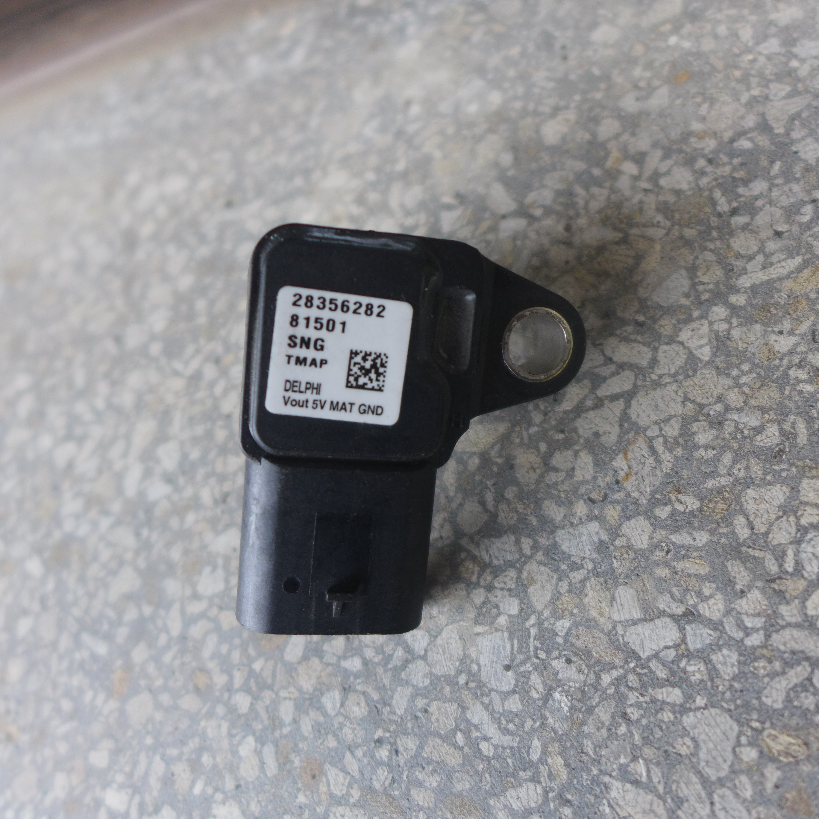

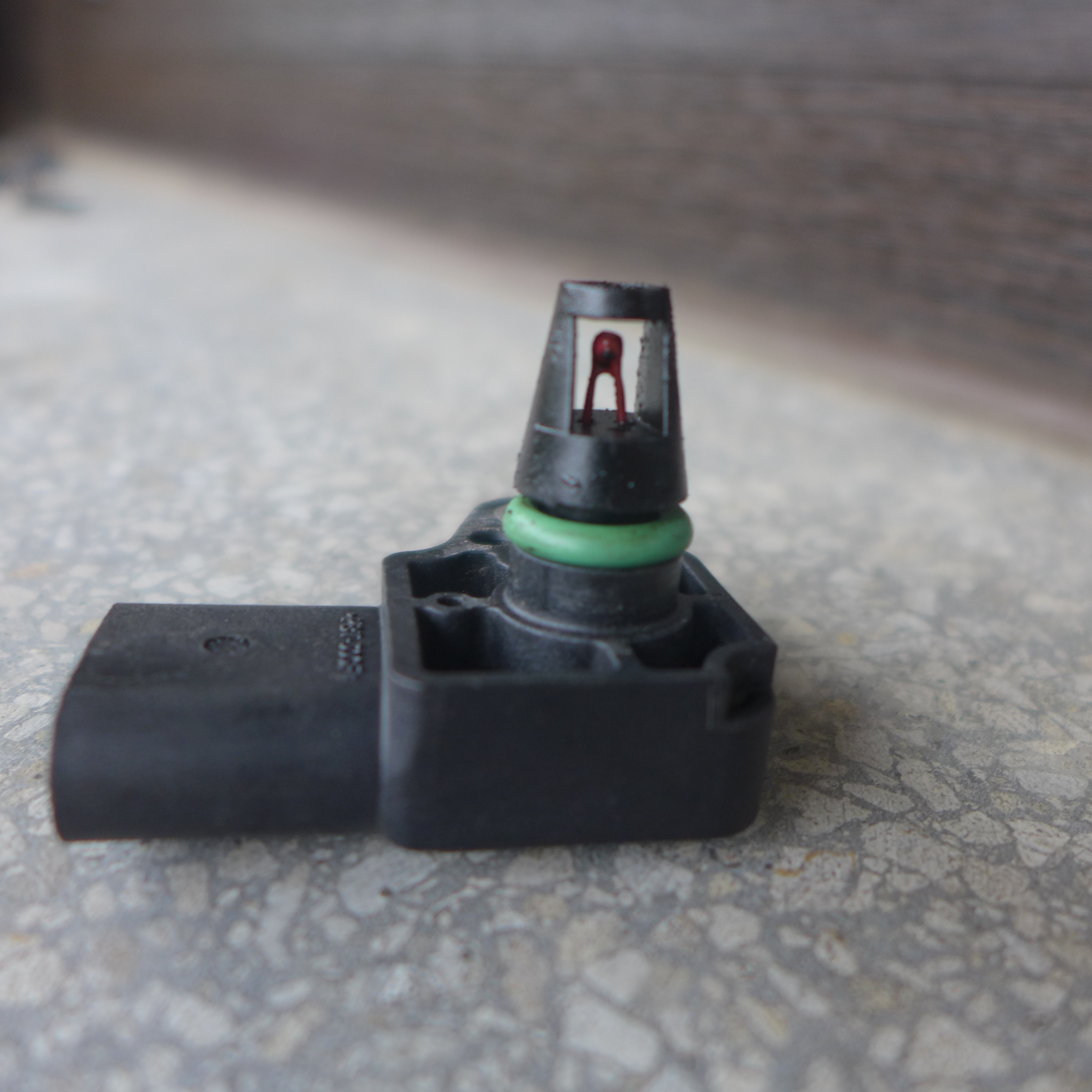

Hallo bbm.
Die App EOBD Facile zeigt auf deinem Handy an "Temperatur Ansaugluft 64 °C". Wo hat sie das her? Die Caballero soll doch keinen NTC-Thermistor zum Messen der Ansaugluft haben. Ist das nur ein Fantasiewert, der angezeigt wird, weil nichts gemessen wird?
bbm
20.06.2019
527
Stuttgart
Fantic Caballero 500 FlatTrack E4 (Bj.2019)

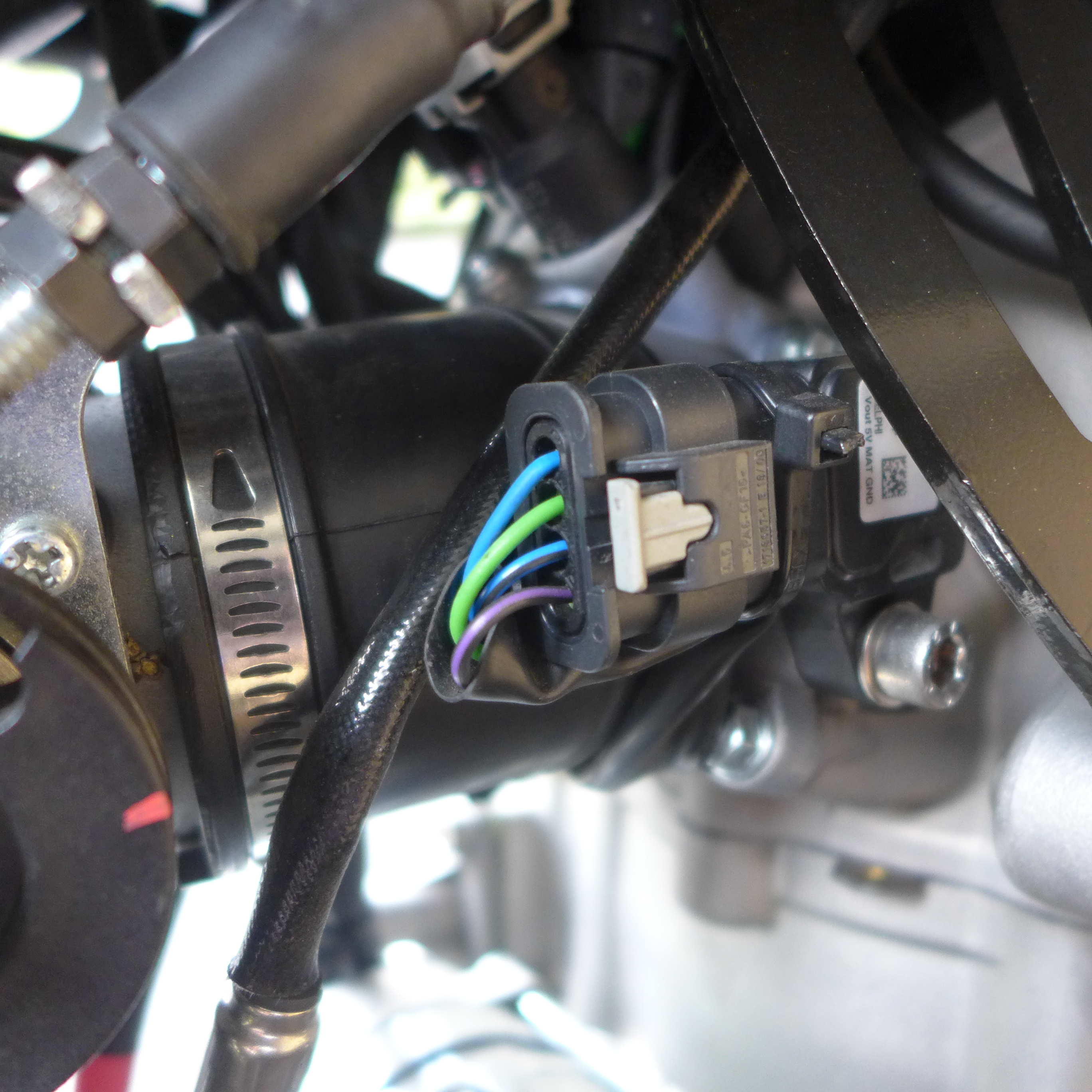

Gute Frage----- Fakt is bei mir bei Motor-Kalt-dann starten zeigte es die Umgebungstemperatur an ( 30° ). Die Aufnahme 64° is dann nach Probefahrt daheim,nach abstellen.
Anzeige Temp- Ansaugluft hatte ich nur zufällig gewählt,ohne jeglichem Interesse daran.
Wär natürlich Interessant ob da wirklich gemessen wird,und Parameter mit einspielen.
Könnt mir vorstellen das Luftdrucksensor im Ansaugrohr auch den Parameter Temperatur liefert. Bei mir verbaut Delphi 28356282. Konnte jedoch noch kein Datenblatt vom Modell finden,nur allgemeines.
Luftdrucksensor hat 4 Anschlüsse,wobei einer Blau/Schwarz ist und im Kabelbaum verschwindet--so wiederzufinden am Stecker zum Steuergerät PIN 39 ( Segnale ingresso temperatura aria ). Schwarz/lila wiederzufinden an PIN 16 ( Massa sensori), Grün/Weiß wiederzufinden PIN 4 ( Alimente sensori ) , Blau wiederzufinden PIN 26 ( Segnale ingresso pressione aria ). --- daraus schließe ich mal das an PIN 39 TemperaturSignal und PIN 26 AnsaugrohrDruckSignal anliegt. --Kein FanticSchrauber hier im Forum ???
Jo- des ganze für mich ein wenig Neuland-les mich da auch so allmählich rein--seither nur Vergaser abgestimmt ;)
Aber ne interessante Geschichte.....
