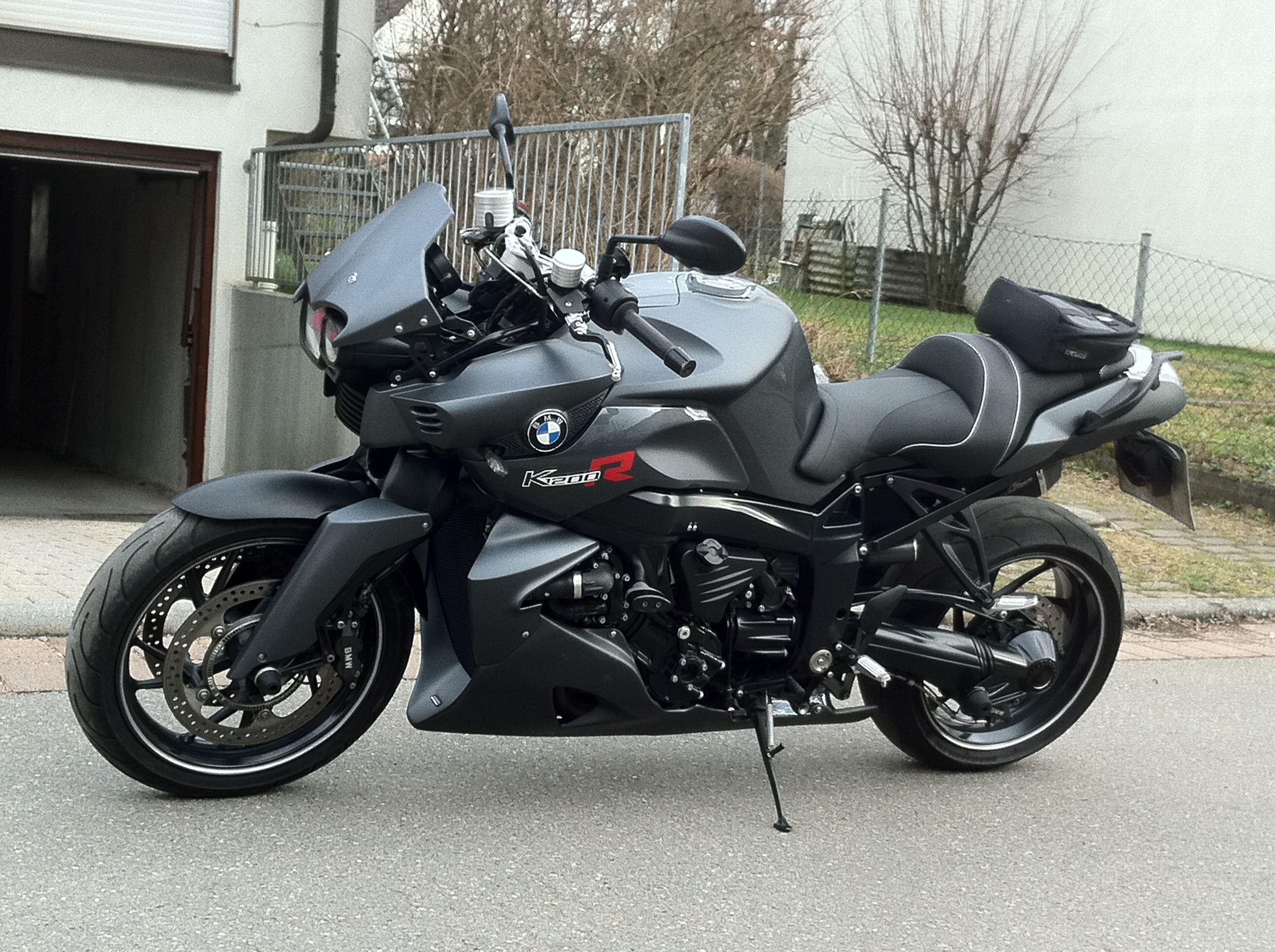

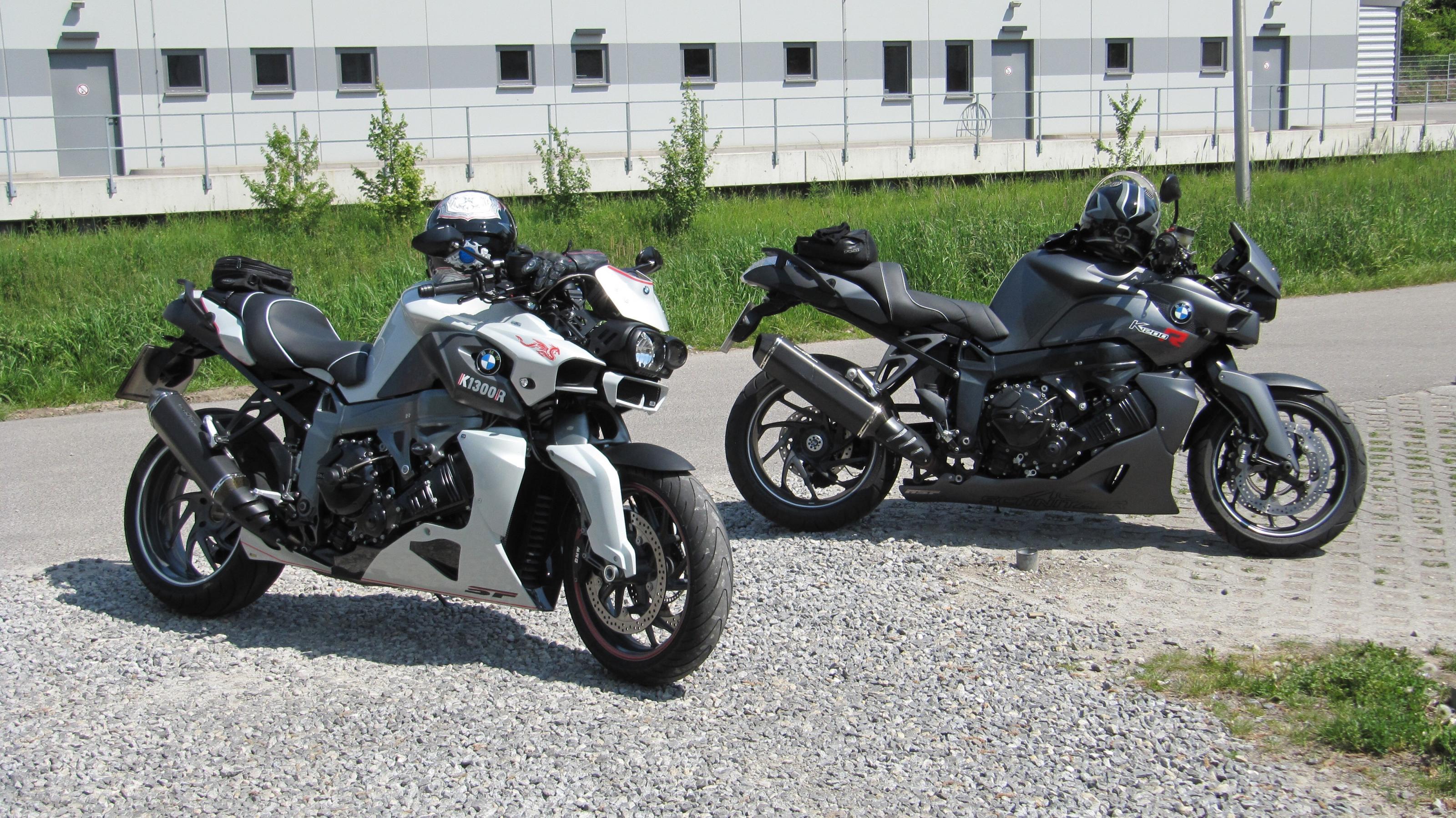

Das Thema mit den Lackierern ist, das die da gerne ihre Lehrlingsausbildung dran machen lassen.
Anders kann ich mir das nicht erklären. Und wenn einer 6 Monate braucht kannst es auch vergessen.
image.jpgimage.jpgVon diesen beiden hab ich meine Weiße selber lackiert,(3 Jahre Autolackierer (Industrie)bei Porsche) das Grau hab ich einem Lackierbetrieb hier aus der Nähe anvertraut. Steingraumetallic mit matten und glänzenden Klarlacken. Hat inclusive. Vorarbeiten 450€ im Winter gekostet und war superperfekt im Ergebnis.

Sieht klasse aus!
Ist das ein vorgefertigter Dekorsatz oder hast du das selbst zugeschnitten?
Den hab ich mir selber gepoltert, d.h. Ich kann ihn beliebig oft und in jeder Farbe wieder machen. Wenn du welche brauchst schick mir eine PN.

Saubere Arbeit. Lackieren könnte ich auch, muss mir nur mal wieder nen Kompressor zulegen. Trotzdem war mir der Aufwand erstmal zuviel da ich die Maschine erst im März bekomme (steht noch beim Händler) und dann will ich fahren. Mal gucken - nächstes Winterprojekt.

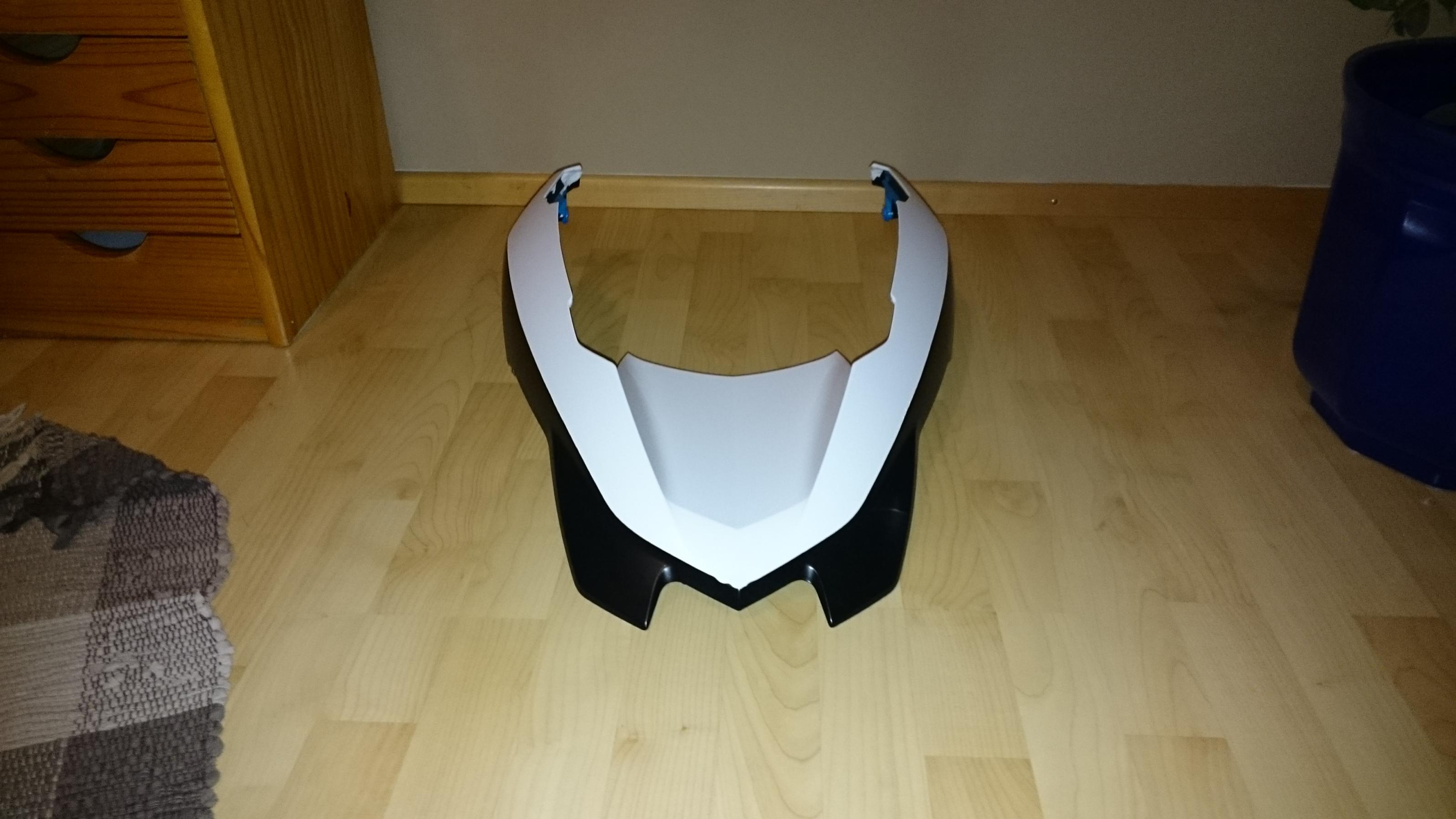

Das geht nicht, auf der Rückseite auch zu folieren, du mußt mit der Folie um die Ecke, damit sie hält.
Und wenn es dich stört, dass sie drunter in der originalfarbe bleibt, bleibt dir nur Lackieren.
Aber wie bei einer Frau, der man nicht unter den Rock schaut, schaut man einer GS nicht unter den Schnabel ;)
ich mach heute meinen schnabel fertig, dann mach ich fotos und stell sie hier rein, damit du es siehst, was ich meine

So, anbei die Fotos:
So schaut das ganze von oben aus

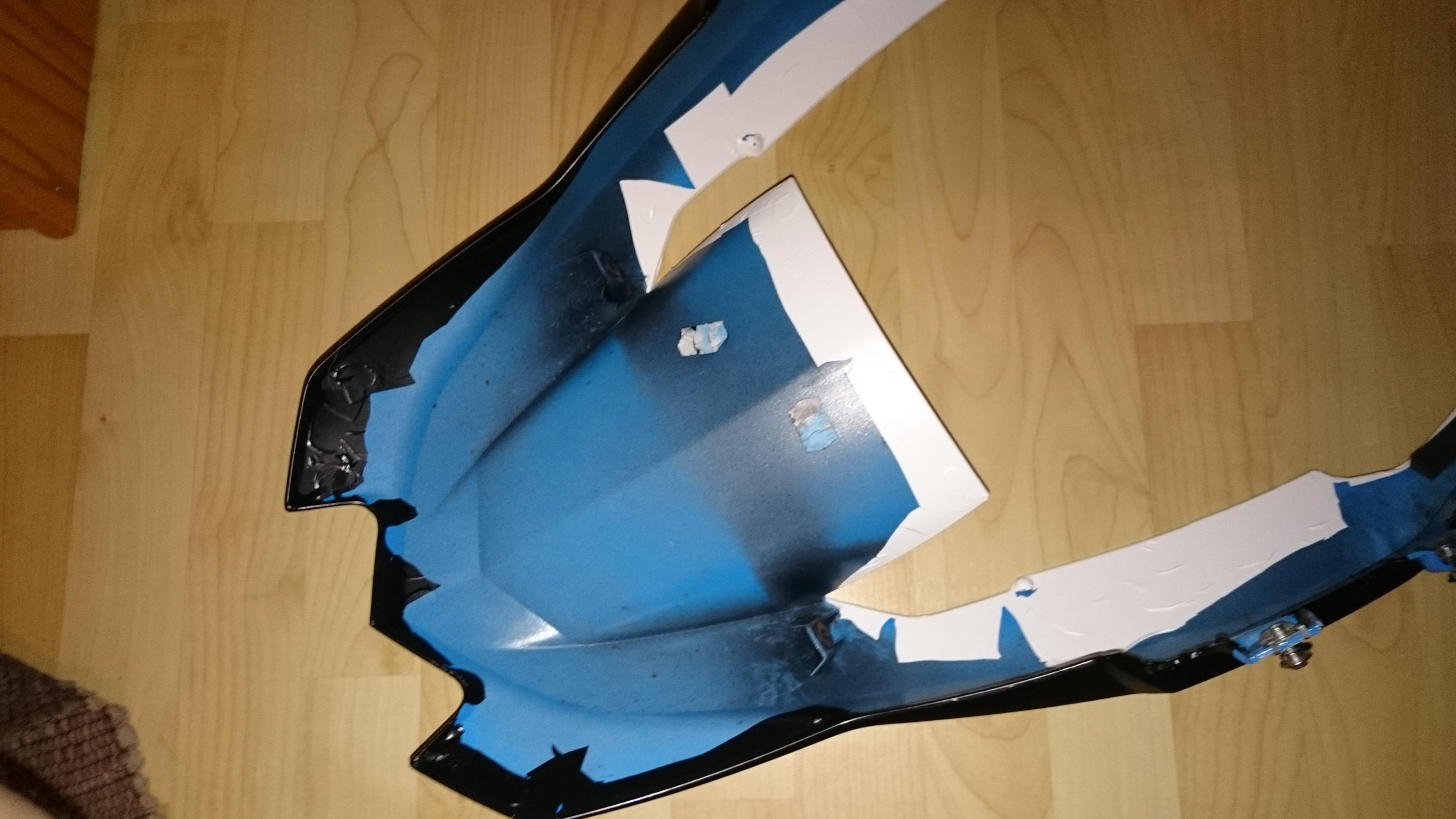

Und das ist die Unterseite:
Du brauchts diese Umschlagkanten wenn die Folierung halten soll. und dass das dann in die andere Richtung nicht prickelnd aussieht, kann man sich glaube ich gut vorstellen ;)
