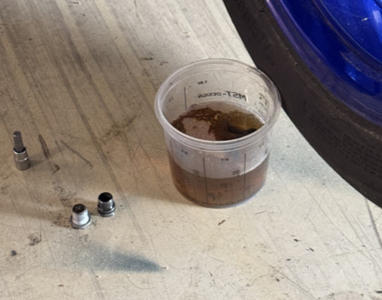

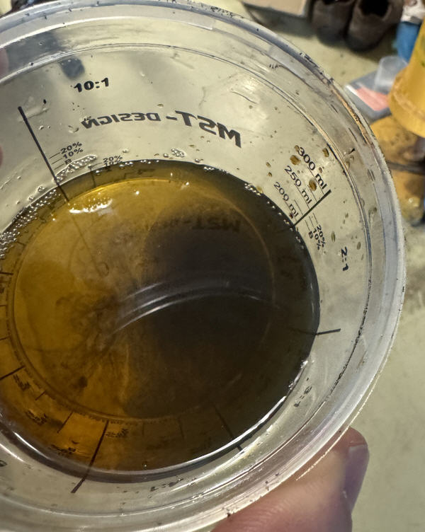

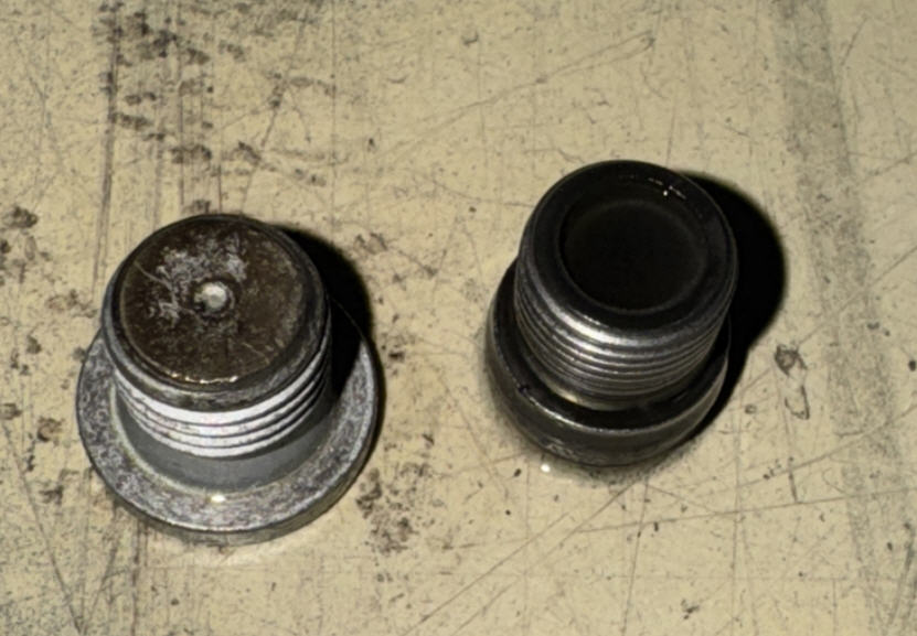

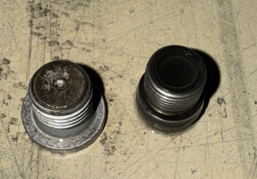

Ich habe nach 4000 km gewechselt und da kam eine schwarze Brühe raus. Jetzt bei 9000 km waren ein paar schwarze Schlieren im Öl und die Ablaßschraube war halb voll mit Schlamm. Ich werde zwar weiterhin einmal pro Jahr wechseln, aber ich denke dass das Öl beim ersten Mal so schwarz war lag nur daran, dass eben während der Einfahrzeit des neuen Getriebes mehr Abrieb entsteht und das sich das mit der Zeit legt.
dawshill
dawshill
26.11.2021
1.792
Siegburg
BMW R 1100 GS, EZ 04.1995, Originalzustand
Gut ist dass das Öl recht klar ist - also keine Emulsion (Wasser) und nicht silbrig glitzert.
Ich würde vielleicht mal mit frischem Öl kurz fahren und es ablassen - also "spülen".
Vielleicht ist dann der Schmodder auch raus. Dann frisches und sehr gutes(!) Öl rein und Freude am Fahren genießen.
