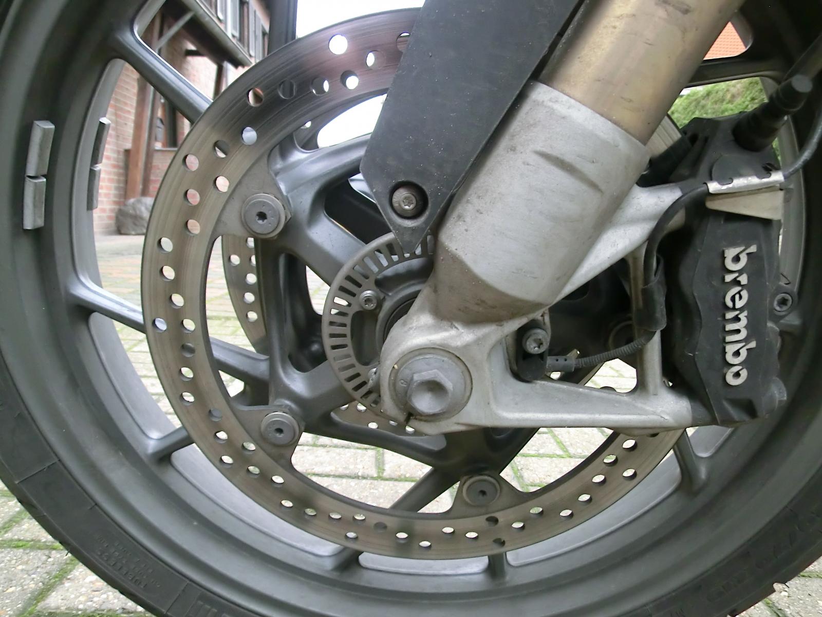

So wie die Bremsscheibe auf dem Bild aussieht ist sie schwer angegammelt. Auch wenn der Themenstarter sich einfach auf den Bock sitzt und losfährt, sollte er beim ersten Bremsen schon merken das da was nicht stimmt. Dann ist aber nachschauen angesagt.
Habe eher den Eindruck das da viel zu lasch mit mit dem Gefährt umgegangen wird. Also mehr Liebe und Aufmerksamkeit für sein Bock ist da schon gefordert. Eine so schöne, neue LC in so einem Zustand? Ich würde mich schämen und nur noch Nachts mit tief gezogenem Hut aus dem Haus trauen. sorry, Habe mal wieder übertrieben. Oder?

definitiv.
wo bitte ist die scheibe schwer angegammelt?
da ist etwas rost dran. optischer mangel, schade drum, aber technisch kein problem in diesem umfang.
Das Motorrad ist doch neu. Bei meinem Moped hat man erst nach fünf Jahren leicht was vernommen. Bin auch nicht bei Salz gefahren.

mit Rost auf der Scheibe hat man immer einen höheren Reibwert .... mal jemand drüber nachgedacht ...

Das Motorrad ist doch neu. Habe mir das Bild noch mal genau angeschaut. Ich tippe auf zehn Jahre wenn man nach dem Rost geht.

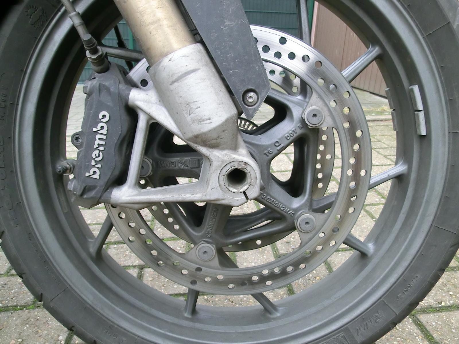

Hier meine Bremsscheiben zum Vergleich.
Seit 06/13 ca. 9500km durchgängig gefahren bei allen Witterungen.
Naß abgestellt in überdachten Unterstand und Garage mit 80% Luftfeuchtigkeit.
Ab und zu mit klaren Wasser abgespritzt.
