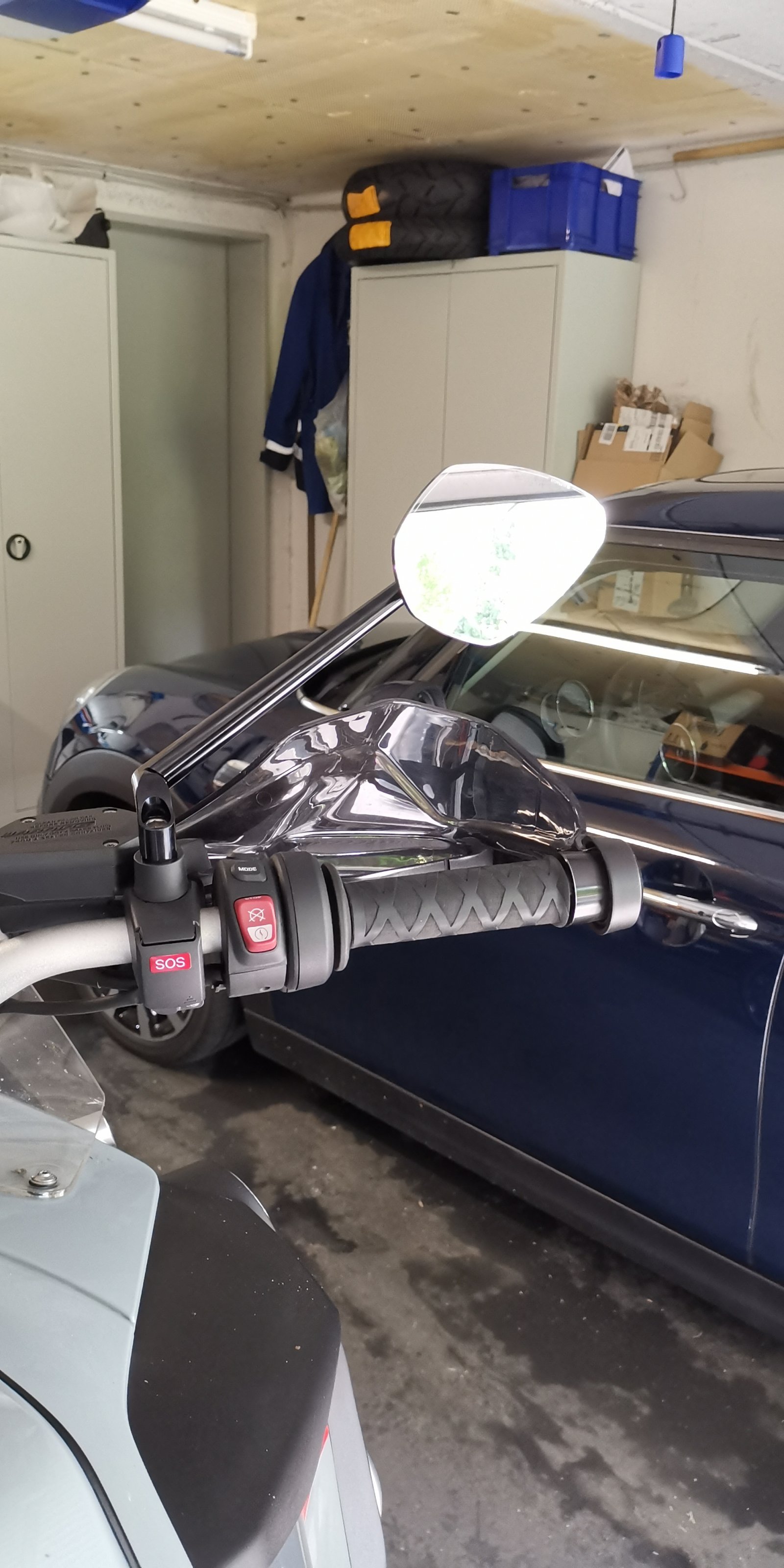

Das Aufschaukeln musste ich noch einmal testen, also Koffer und Topcase dran, vollgeladen und rauf auf den Highway. Was soll ich sagen, diesmal fing die Mühle erst bei 180km/h an zu pendeln. Liegt wohl auch mit daran, wie die Koffer beladen sind. Damit kann ich auch leben. Wer reist schon auf Dauer mir Geschwindigkeiten jenseits der 180km/h.
Womit ich mich allerdings nicht zufrieden gebe ist, dass ich bei 130-140km/h nichts mehr in den Spiegeln sehe. Die Frästeile sind so dermaßen teuer, da akzeptiere ich nicht, dass die bei mormaler Reisegeschwindigkeit fibrieren dass man nichts mehr sieht.
Mein :) hat bis dato noch niemenden mit so einem Problem bei dieser Konfiguration gehabt, wird aber mal bei BMW anfragen :rolleyes:
Mal gucken was da raus kommt.....ich glaube nix ;)
Das klappern der Scheibe war an der Vergleichs-GS genauso, da werd ich wohl mit WUNDER(lich)-Mittel nachhelfen müssen.

Ich hab das gleiche Problem mit den gefrästen Spiegeln.
War diese Woche beim Händler und hab mir von einer baugleichen TripleBlack die Spiegel montieren lassen und bin damit auf die Autobahn.....das selbe in grün, die gefrästen Spiegel vibrieren.
Anschließend haben wir die "normalen" Spiegel montiert von einer GSA.
Mit diesen Spiegeln ist die Sicht nach hinten bei weitem besser.
Mein Händler meinte ich könnte die "normalen" Spiegeln nehmen und erhalte einen Wertausgleich zu den gefrästen Spiegeln.
Ist für mich keine Option .
BMW muss hier liefern.
Es gibt ja hier im Forum welche bei denen vibriert nix......
Ich hab mit dem Kundenservice in München telefoniert, lauf Aussage des Mitarbeiters ist das Problem mit den gefrästen Spiegeln bekannt, er hat davon was gehört......war seine Aussage.

Hast du es selber ausprobiert und es bringt den gewünschten Erfolg?
ich fahre einen leichten moto.gadget Spiegel, da vibriert nichts.
Andere haben das aber hier schon als erfolgreich beschrieben, eine Rezension dort ebenfalls... Versuch macht kluch.

Bilder und Infos des mo.view race XL hier. Ist recht filigran, was mancher an der GS nicht mag.
Kann ich zu 100% bestätigen. Bei Spiegeln verhält es sich reziprok zu den Lenker gewichten.
