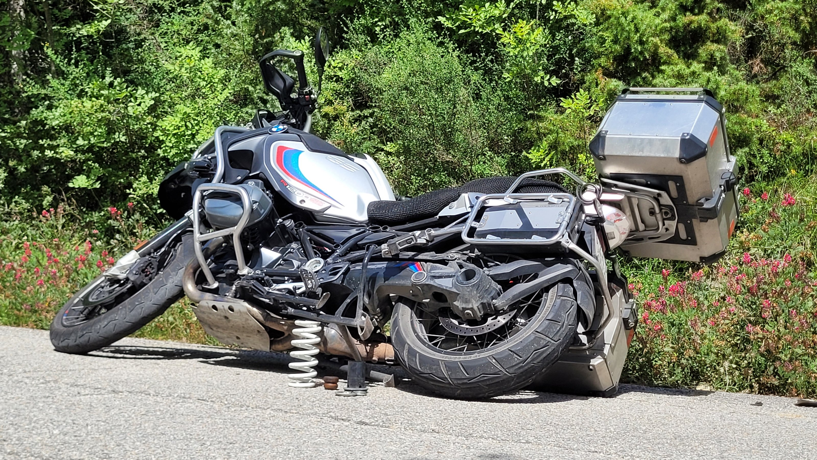

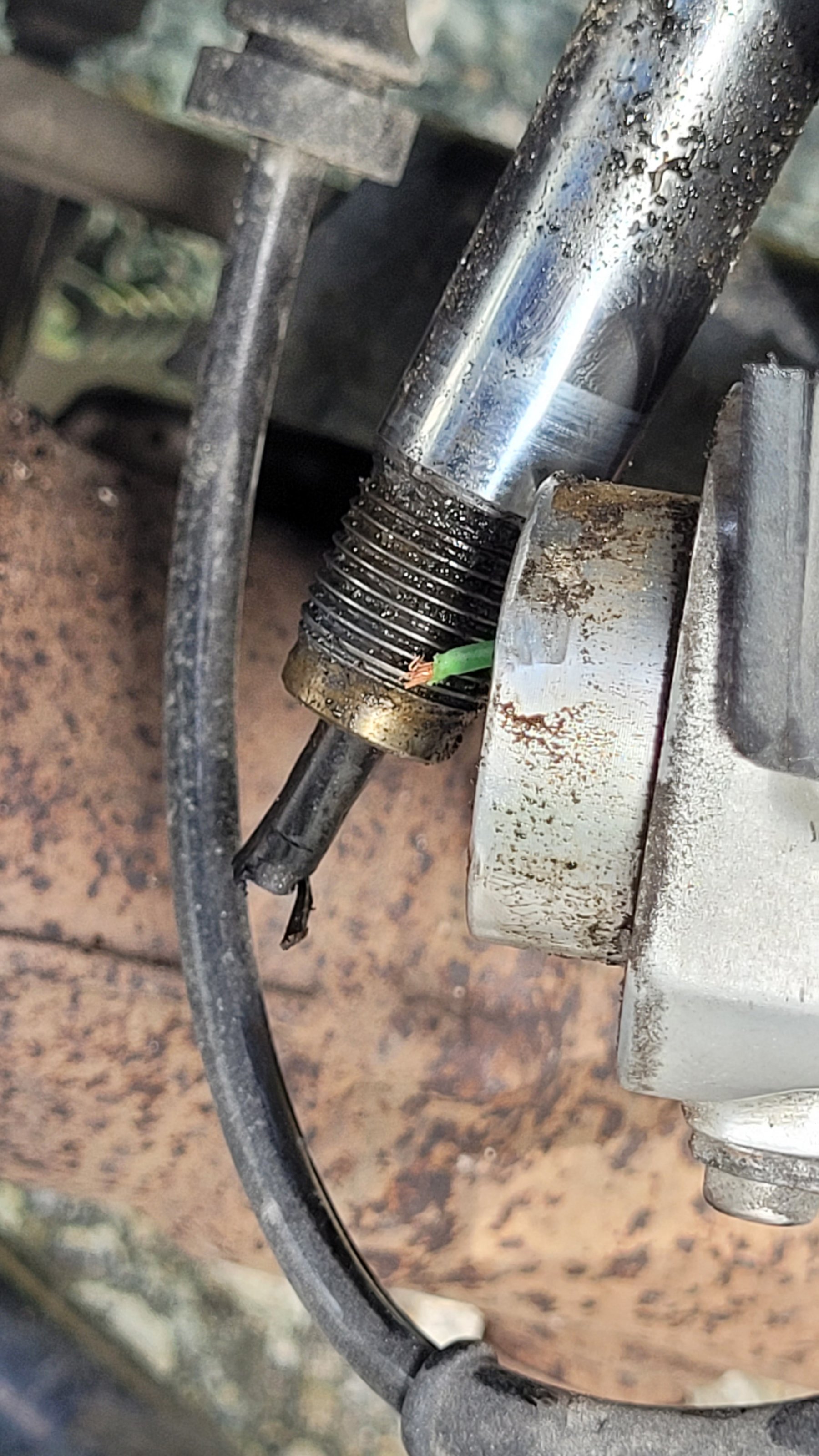

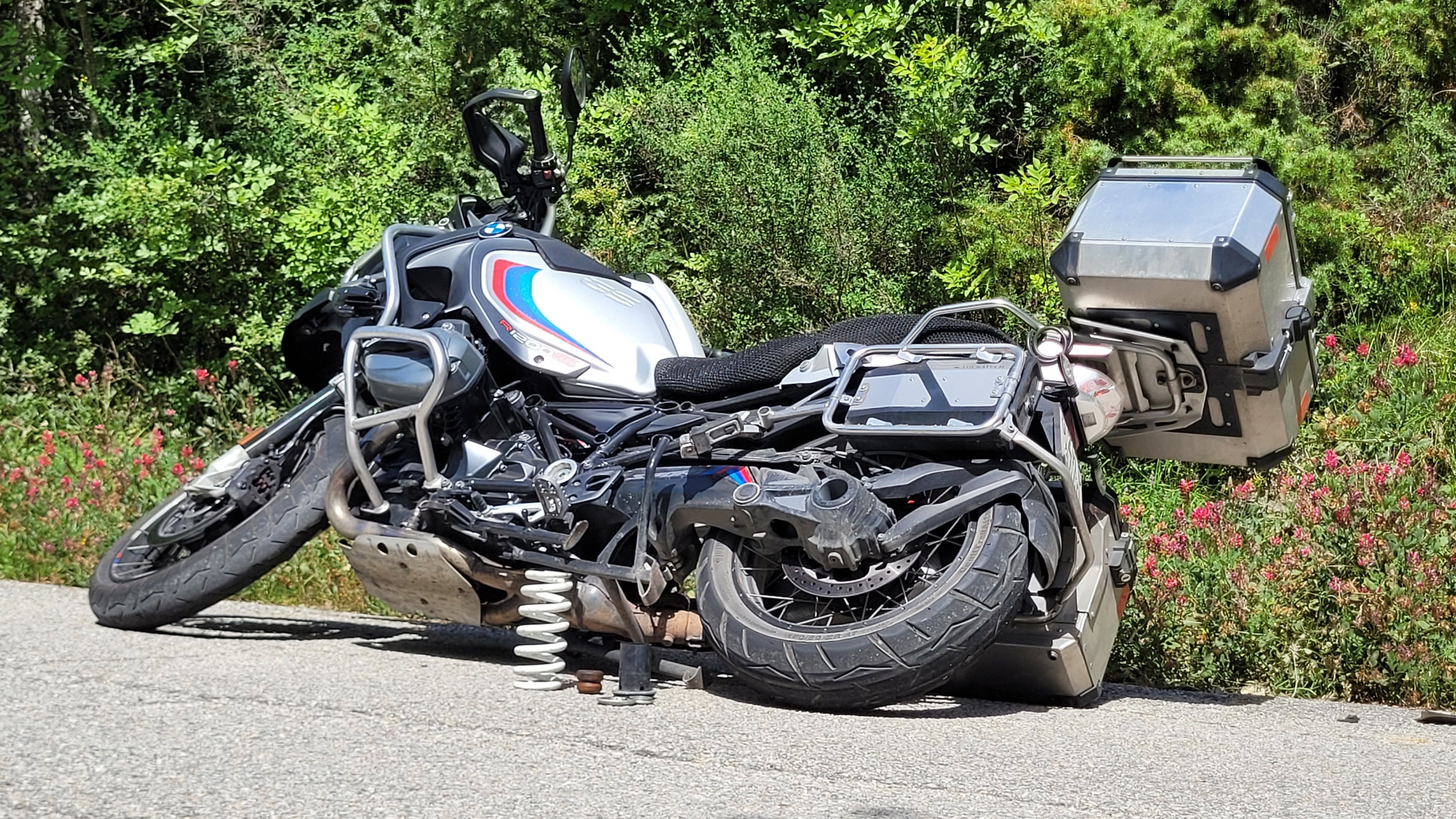

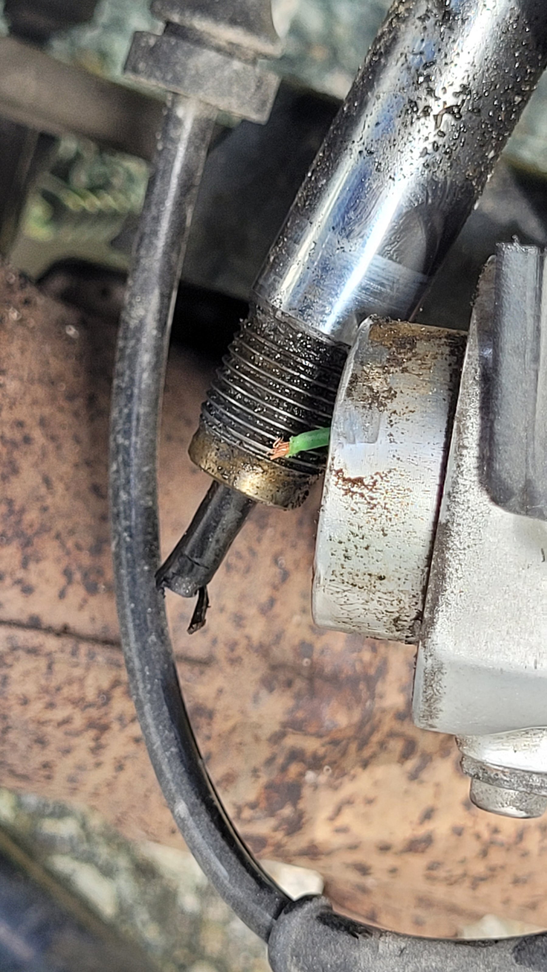

Wie kann sich die Hubstange des Stossdämpfer aus der Führung unten lösen? Ist hier ein Sicherungsstift verloren gegangen? Wie kann sich die Hubstange selber ca 10 Umdrehungen lösen?
Zum Glück war ich in dieser Passage mit nur ca 40kmh unterwegs. Will mir nicht vorstellen was bei anderen Streckenabschnitten hätte passieren können. Das Fahrwerk wurde vor ca 2500km einer Überprüfung und Revision bei einer Fachwerkstatt (BMW) unterzogen.

Sieht so aus…
Montageanleitung lesen, für was denn, ich weiß wie das geht….
Das ist das Ergebnis….

Für mich ist interessant: Kann sich die Hubstange selbständig lösen? Wenn ja, existiert eine "Sicherung", Splint oder ähnliches? Wenn sich die Hubstange nicht drehen kann, bedeutet das sie war vermutlich nie eingedreht oder zu knapp eingedreht. Ich möchte von einem kundigen wissen wie das mechanisch effektiv ist.

Wie es beim BMW Federbein im Detail ist, weiß ich nicht.
Bei den MTB Dämpfern vom DownHill Bike waren die Dämpferstange geschraubt und eingeklebt, selten geschrumpft/gepresst.
Wenn an der Stange oder an der unteren Stangenaufnahme nichts zu sehen ist ( Madenschraube, Splintloch, Fäche zum klemmen, etc)
Würde ich auf klebedichtung tippen, die hier ggf fehlt oder mangelhaft aufgetragen wurde, ggf in Kombi mit zu wenig Anzugsmoment bei der Montage.
Wenn eine Schraubverbindung nicht richtig ausgeführt wird löst sie sich bei Wechselbelastung ( hoch-runter) sehr schnell.
Durch die Steigung des Gewindes dreht sich dann die Dämpferstange (Schraube) langsam aber stetig mit jedem Federvorgang (Lastwechsel) aus.
Klassiker bei fehlerhafter Verschraubung ( Im Maschinenbau allgemein)

Egal, wie die Dämpferstange im Auge befestigt ist, sowas trennt sich unter normalen Umständen nicht. Ein Defekt an der Stelle, normal nur auf Druck oder Zug belastet, kann aber eintreten, wenn die konstruktiv vorgesehene Möglichkeit der Drehbewegung über die Silentbuchse im Auge auf der Dämpferstange (oder, bei nur U-förmigem Anschluss über einen drehbaren Bolzen) behindert wird. Bei behinderter Drehmöglichkeit (Auge/U-Winkel zu fest geklemmt, falsche Distanzrollen/~scheiben, viel zu hohes Anzugsmoment der Befestigungsschraube ...) wird die Verbindung Dämpferstange-Auge auf Biegung belastet, und das führt über kurz oder lang zum lösen der Verbindung, oder gar zum Bruch der Dämpferstange.

Das ist relativ einfach gesagt. Du fällst etwa 30 cm tiefer mit deinem Hintern. Das Rad schleift in den Kotflügeln und Ramen., dabei blockiert es annähnderd. Die Feder des Federbeines schleift über den Asphalt und zerschlägt dabei die Hinterradschwinge und Auspuff. Was mit dem Kardan dabei passiert ist weiss ich (noch) nicht.
Das ganze ist in einer leichten Linkskurve passiert die ich wegen dem schlechten Strassenzustand nur mit etwa 40-45 km/h durchfahren bin. Ich konnte die GS auffangen und kam relativ gut zum stehen. Da aber die GS jetzt "tiefergelgt" ist, kann keine Ständer genutzt werden, also vorsichtig auf den Koffer legen.
Ich will mir nicht ausmalen, was beim Kurventreiben paar Kilometer zuvor geschehen wäre (70-90 kmh).
