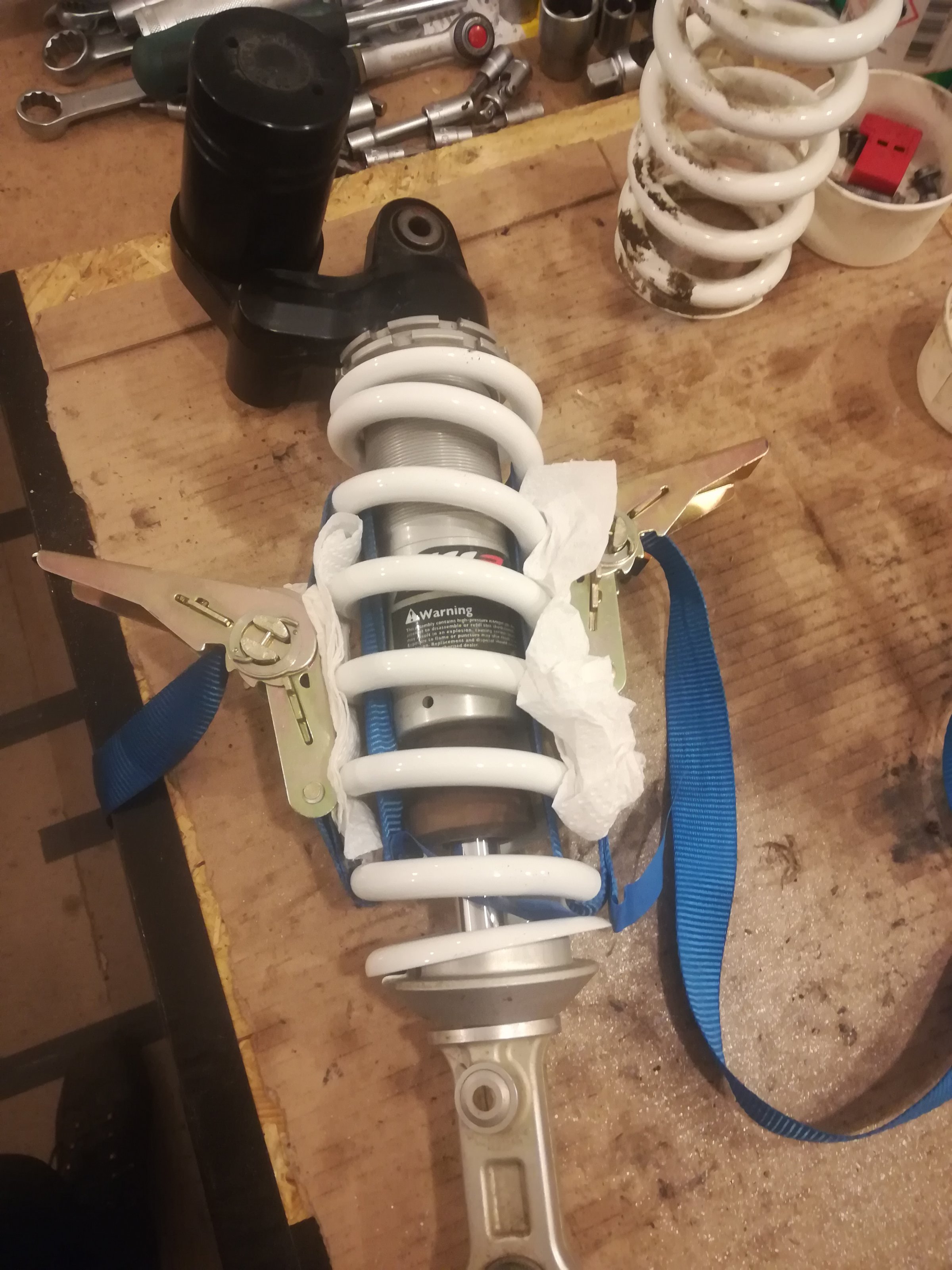

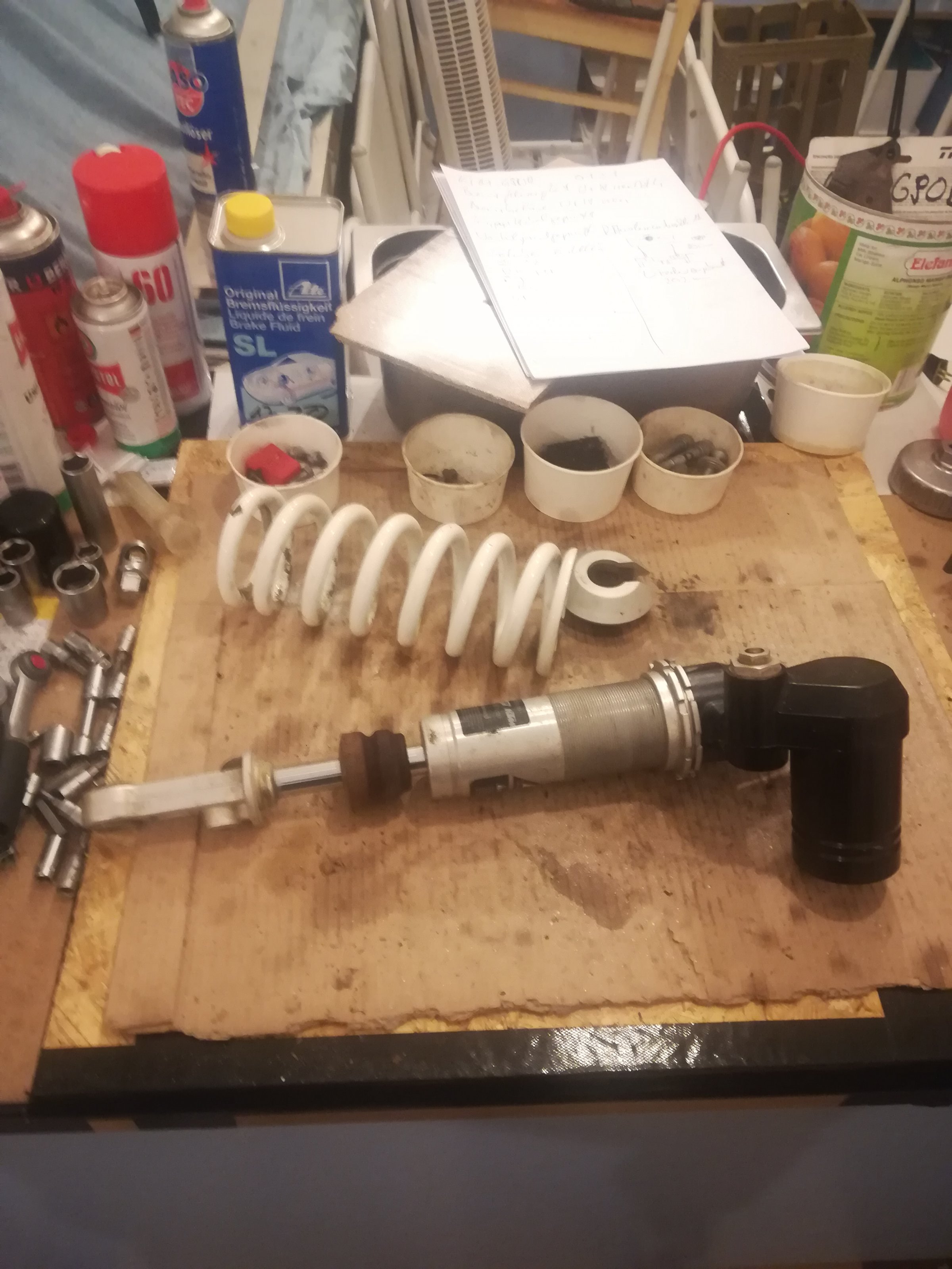

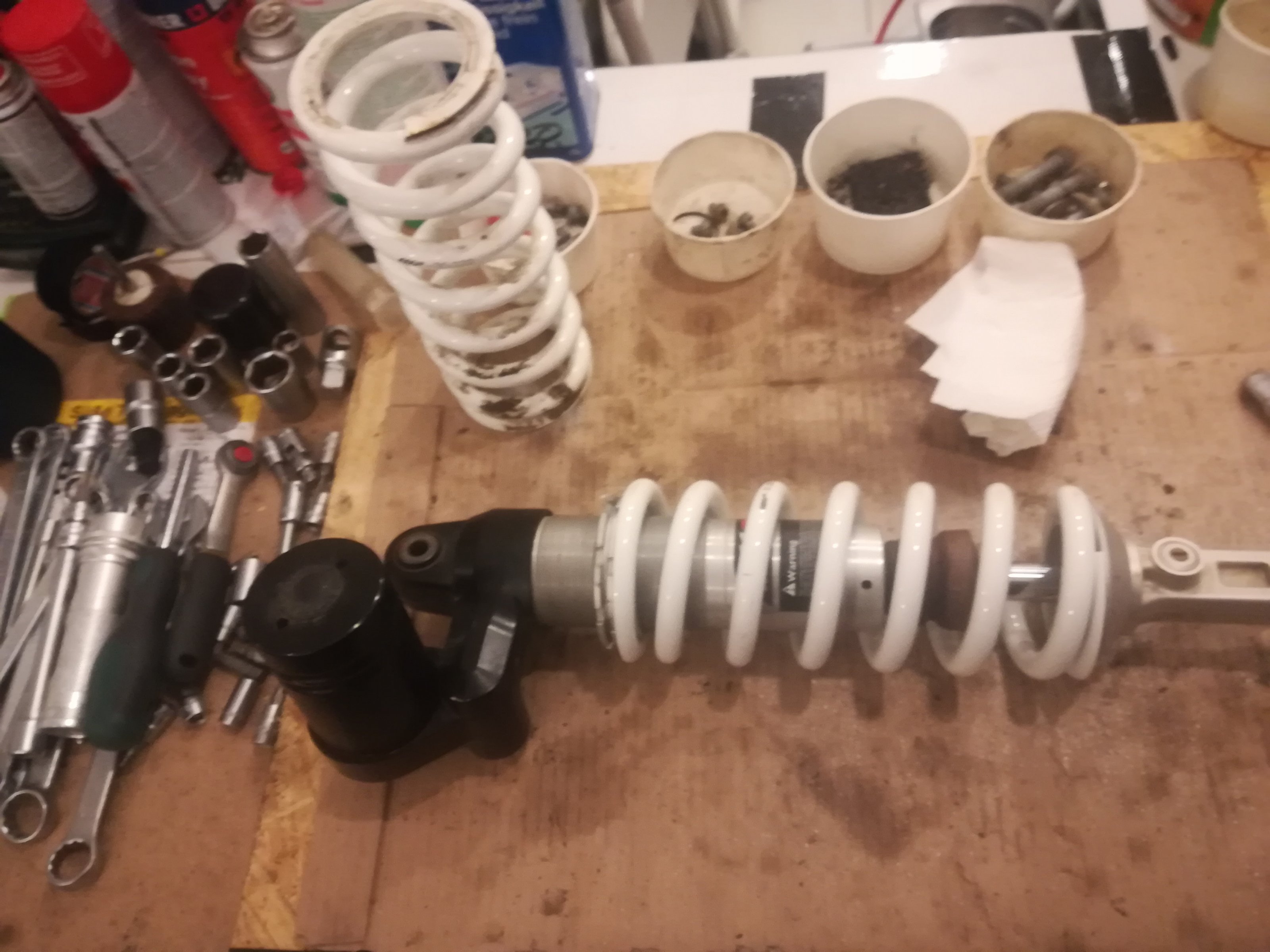

Beim Federwechsel an der 690er habe ich zwei Spanngurte benutzt. Müsste an der GS auch funktionieren.
