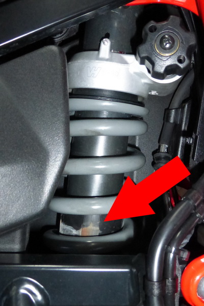

Vorgestern habe ich meine Maschine aus der Werkstatt abholen lassen. Die F 700 GS wurde tiefergelegt und bekam unter anderen ein modifiziertes Federbein.
Nach Ankunft in der Garage ist mir schon eine "Abschürfung" aufgefallen. Gestern bin ich dann auch noch ein paar Km gefahren. Die Abschürfungen werden immer schlimmer.
Ist das normal und wurde beim Einbau ein Fehler gemacht?

Solltest du die Frage nicht der Werkstatt stellen, die den Umbau gemacht hat?

Habe ich. Leider bis jetzt ohne Rückmeldung. Mich interessieren aber auch die Meinungen hier aus dem Forum.

Ich würde da den Hersteller des Federbeins kontaktieren und dort nachfragen.

Mail mit der Nachfrage an den Hersteller ist raus.

Antwort vom Hersteller: NEIN, das ist nicht normal. Da wurde von die Kunststoffverkleidung und ggf. das Ferderbein nicht richtig eingebaut. Schief. Also werde ich wohl noch mal in die Werkstatt fahren dürfen.

Die Werkstatt bessert nach. Außerdem wurde vergessen, den Seitenständer um 20 mm zu kürzen. Wird auch nachgebessert. Im Gutachten steht nun eine Tieferlegung um 35 mm, sind aber laut Hersteller 40 mm. Gutachten wird korrigiert.
