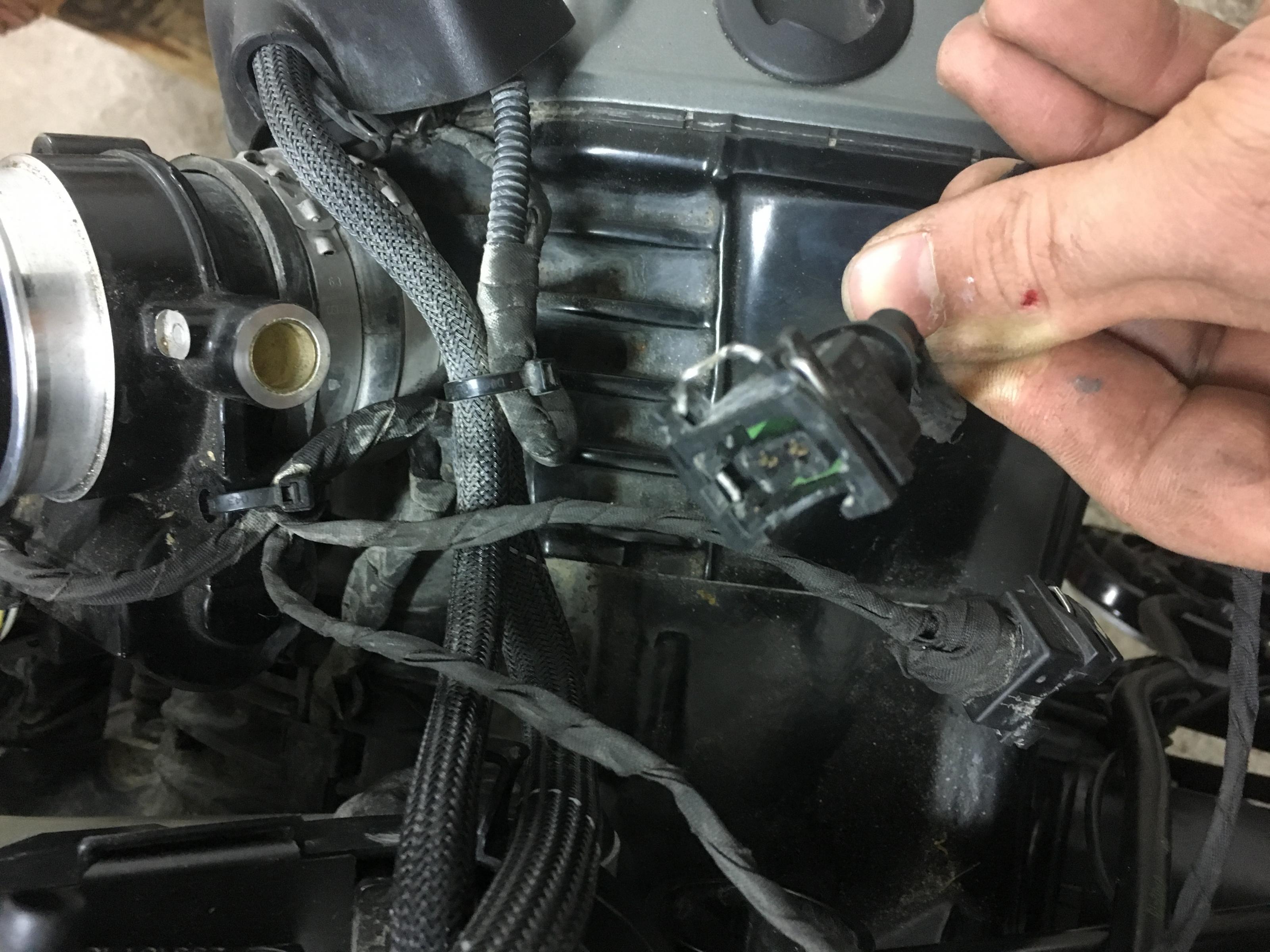

Servus zusammen,
Unfallbedingt musste ich meinen Rahmen vom Motorrad runternehmen und richten lassen. Jetzt sind wir beim Zusammenbau und finden zu einem einzigen Kabel keinen Stecker. Auch das reparaturbuch gibt dazu nichts her. Das aus der Motorradmitte rechts zum Zylinder raus zusammen mit dem Kabel, welches an den Luftfilterkasten kommt. Beide Kabel sehen genau gleich auch, das gesuchte ist aber etwa 30cm länger. Hat jemand eine Idee wo dieses Kabel hin geht? Wäre auch dankbar über jede Vermutung.
Vielen Dank schonmal
Romeo

so sieht das Kabel aus. Im Hintergrund sieht man auch wo es raus kommt
Larsi
Larsi
10.07.2007
32.820
das müsste fürs regenerierventil des aktivkohlefilters sein.
vor euro4 war der kram nur in USA eingebaut.
europäische moppeds haben zwar den stecker, aber der bleibt offen.

Aber ohne irgendein Deckel oder stopfen zum zu machen?
danke für deine schnelle antwort

Hi
Ja der hatte schon bei den 1150 keinen Stöpsel. Falls Du kannst, kannst Du messen. Da muss das gleiche Signal drauf sein wie an den Einspritzdüsen.
gerd

Vielen Dank euch beiden. Es war tatsächlich das Kabel für die Euro4
