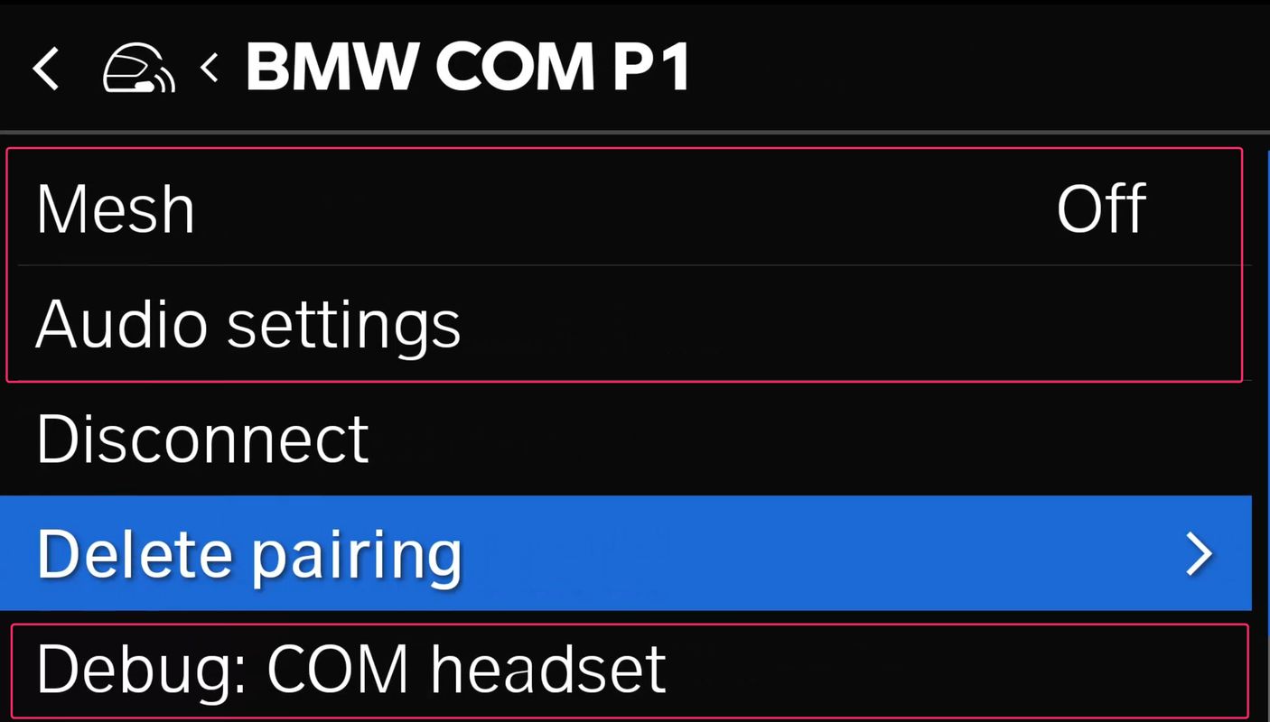

ich habe das neue P1 GS mit dem CRN gekoppelt, aber es fehlen im CRN sämtliche Menüs zum Thema Mesh, die eigentlich laut Werbevideo vorhanden sein sollten. Alle Geräte sind auf dem neues FW Stand (CRN V1.0.5, P1 V1.0.6). Ich kann das P1 nur "trennen" oder "entkoppeln". Laut BMW (https://www.bmw-motorrad.de/de/indi...l#/section-so-einfach-kann-kommunikation-sein), sollen Kommunikations-Menüs verfügbar sein. Das P1 ist mit dem CRN als Navigator gekoppelt. Am Handy Sehe ich die Mesh-Funktionen in der APP.
Hat jemand Erfahrung damit oder hat es gar geschafft, sein COM so zu verbinden, dass er im CRN diese Menüs sieht?
Darüber hinaus habe ich festgestellt dass keine Mesh V3.0 Verbindungen Möglich sind, obwohl das auf einigen Seite beworben wird. Im Moment scheint das P1 das nicht zu können.

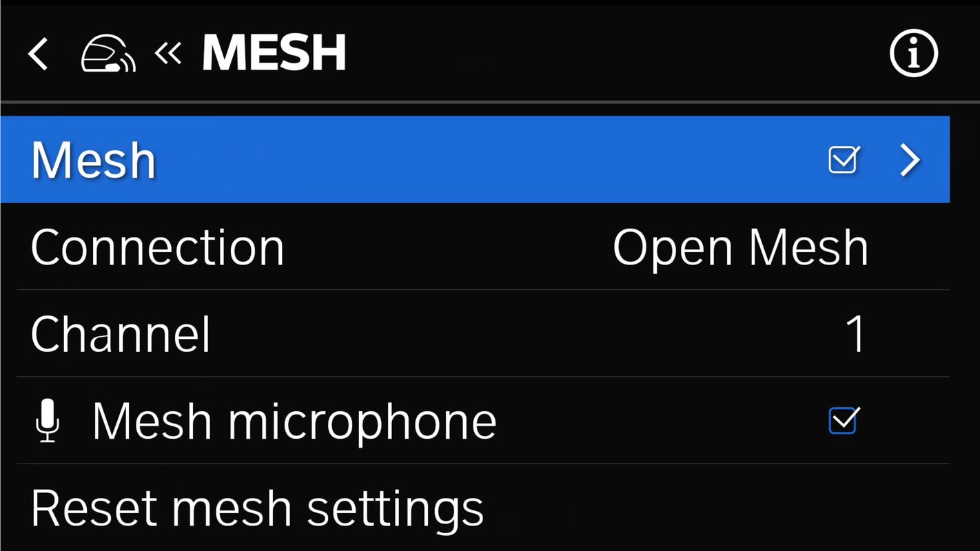

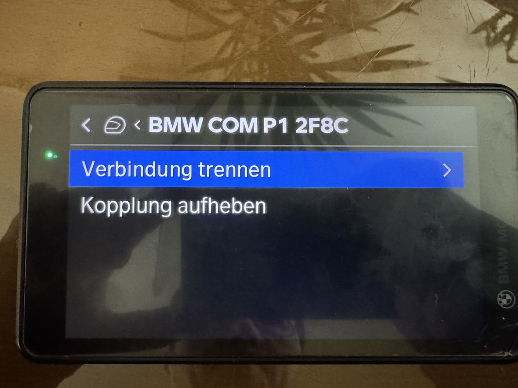

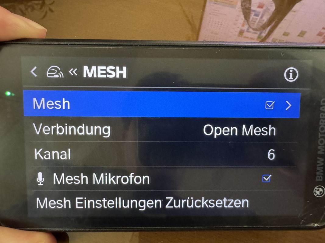

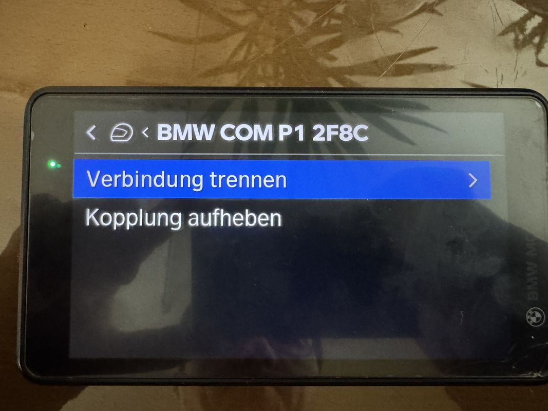

Das sollte laut Werbevideo im CRN zu sehen sein:

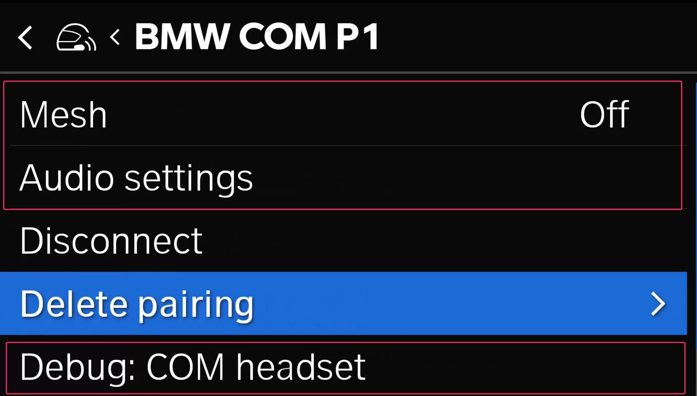

Aber ich sehe nur:

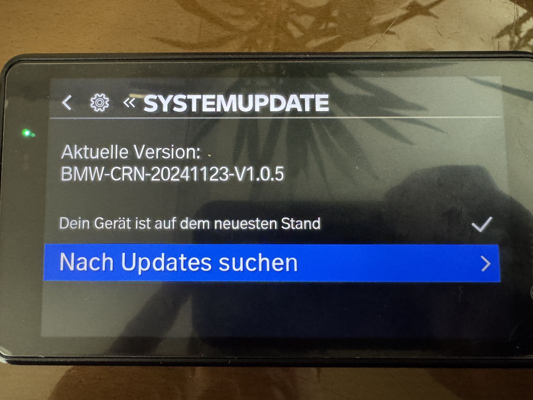

Hmm, ich würde da beim Support anrufen. Hege den Verdacht, daß der CRN mit der aktuellen SW 1.0.5 für das neue Headset noch nicht ausgelegt ist. Ist aber nur eine Vermutung meinerseits!
Den Verdacht habe ich leider auch. Ich habe auch eine sehr detaillierte Mail an 'motorrad@bmw.de'; 'connectedride@bmw.com' gesendet. Ich hoffe da kommt was zurück. Wenn nicht folgt ein Anruf.

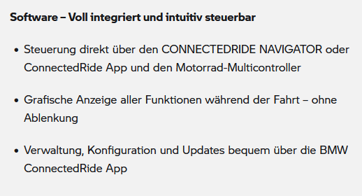

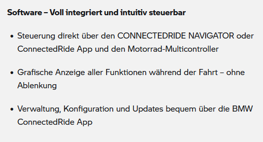

Sorry, aber bevor Du so einen kompletten Unsinn schreibst und mir unterstellst, ich würde nicht lesen, schau Dir das Video an und lies die Beschreibung! Darum habe ich die Links angegeben.
Du hast weder das Video angesehen, noch die Beschreibung gelesen.
Auch das geht nicht draus hervor, dass Verwaltung, Konfiguration und Updates über den CRN gehen. Dort steht nur App.
Wie soll der CRN das können? Hast du dafür ein Updae erhalten, wo das plötzlichin die Firmware integriertwurde?

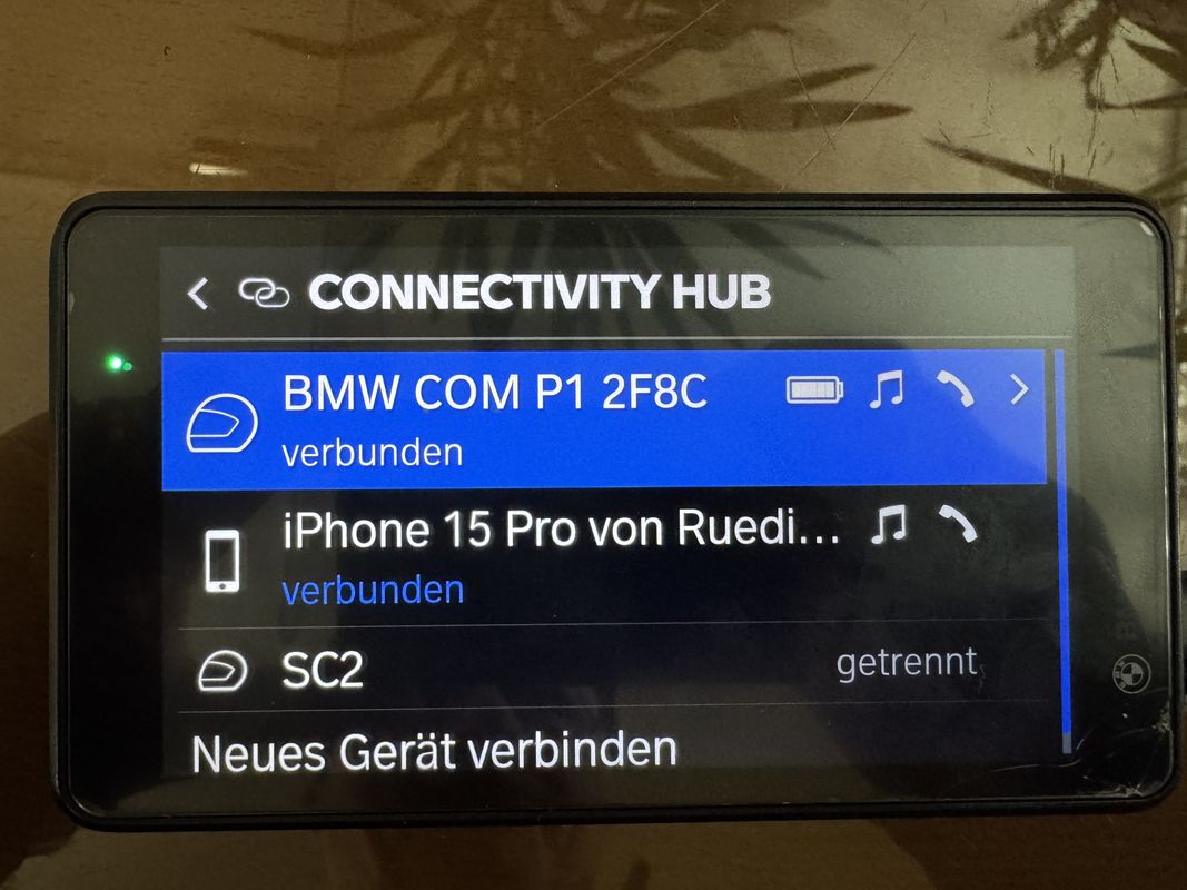

Zumindest habe ich auf die Schnelle keins gefunden, aber vielleicht taucht das auch nur auf, wenn man vorher das COM-P1-GS mit dem Connectivity-Hub verbindet.
BMW Connected Ride Navigator ( NVII )
Da ich aber keins habe, kann ich das nicht testen.
Danke für das Testen. Ich hatte es mit dem Hub verbunden, aber es kam trotzdem nichts.
Ich denke, es ist wirklich eine FW Geschichte. Vielen Dank!

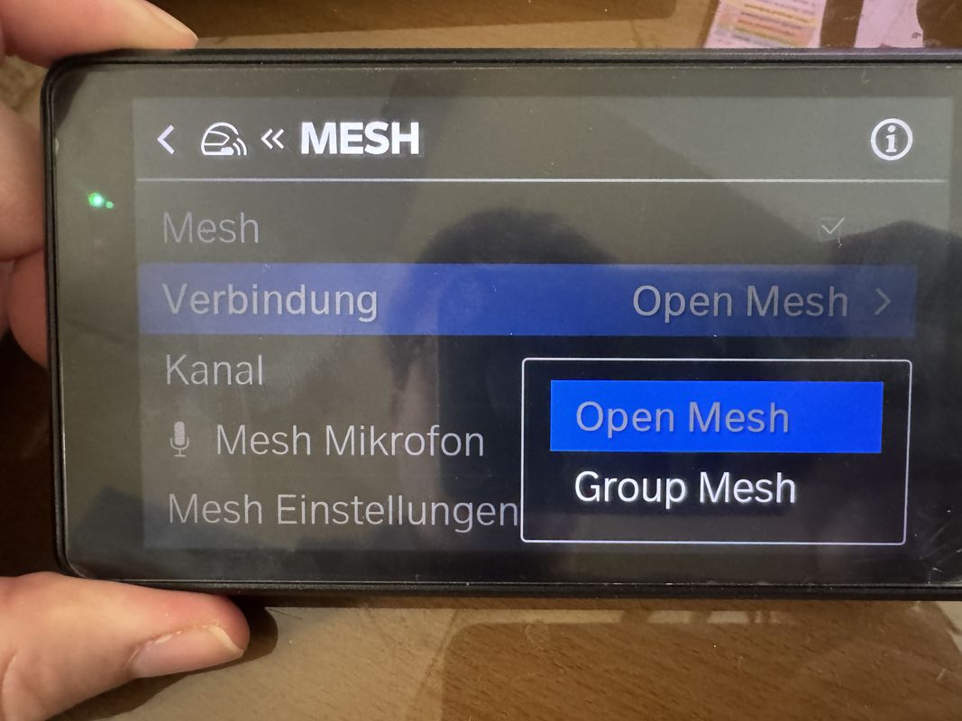

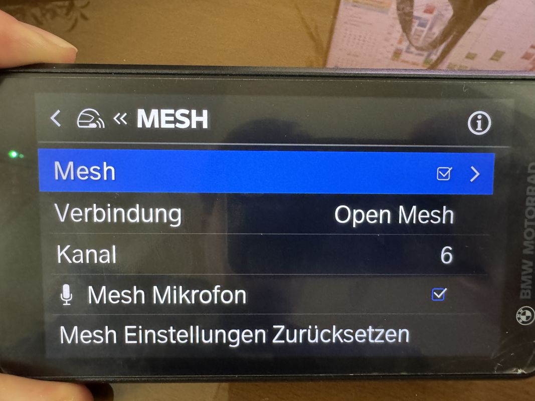

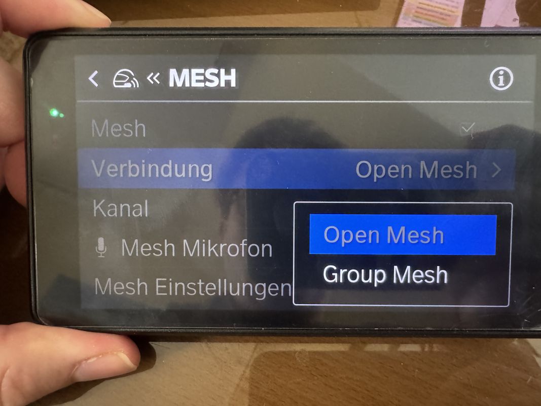

ich habe eben die V 1.0.6 auf dem CRN installiert. Nun sind die Mesh-Funktionen da - Juhu!
Es kamen auch neue Symbole im Menü dazu beim "Helm Icon". Das Connectivity Menü zeigt aber auch Geräte nur mit einer Mac an. Da scheint es noch etwas zu klemmen.
