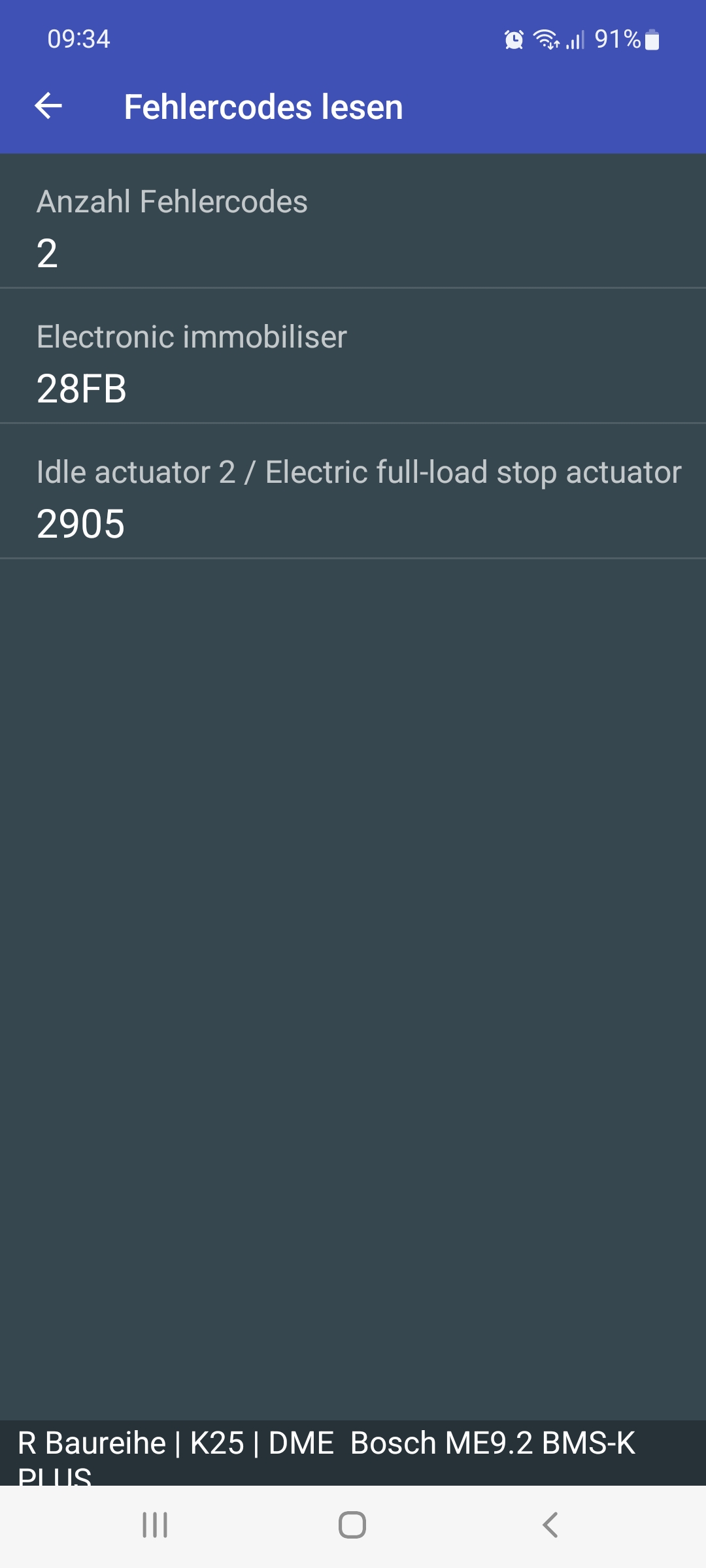

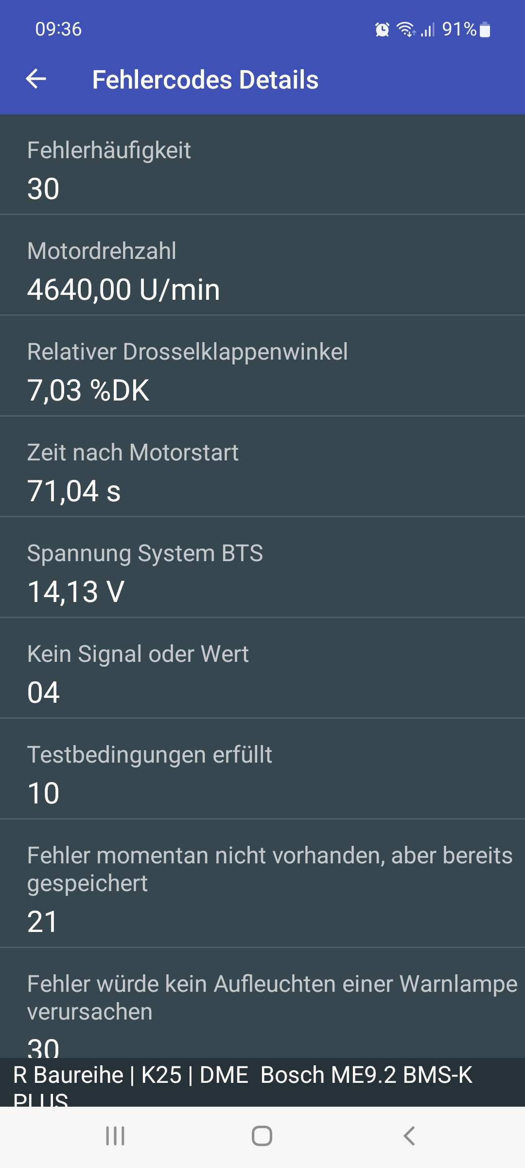

meine R1200GS Bj. 2008 hat 2 mal folgendes Fehlerbild gezeigt: Gestern zuletzt. Bei warmen Motor schüttelt sie sich und ist kurz vorm dem ausgehen. Wenn man dann wieder etwas höhere Drezahlen fährt verschwindet der Fehler wieder. Motorkontrollleuchte leuchtet nicht. Heute ausgelesen mit Motoscan und folgende Fehlermeldung gespeichert.
Fehlercode 2905 Idle actuator 2 / Electric full-load stop actuator

Da Arbeiten die Leerlaufstepper nicht Richtig.
Zerlegen.
Alles mal Reinigen.
Mit Neuen O-Ringen wieder zusammenbauen.
Evtl. kannst du auch mit Moto Scan neu Kalibrieren.

Dank für die Info. Kalibriert habe ich heute. Leider war der Fehler auch vor dem Kalibrieren schon weg. Ist Zylinder 2 der rechte?
