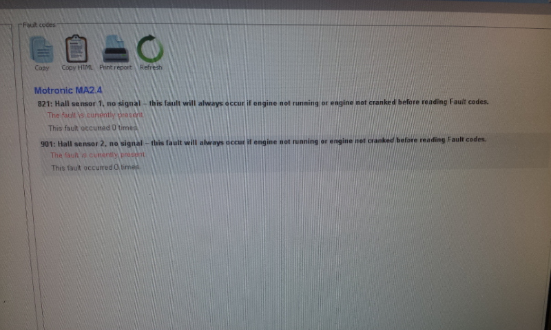

Hallo zusammen.
War heute beim Kumpel und hab meine Maschine mal warten lassen. Und da hat sein Gerät die beiden Fehler angezeigt.
821 & 901
Kann mir jemand sagen was das ist. Irgenwas mit Hallgeber???
:nullahnung::nullahnung:
Danke

Hi moin,
das ist der Screeshot vom PC.
Schonmal gesehen?

Hi
Sieht aus als wäre es vom GS911. Aber es steht doch Klartext dabei.
Könnte z.B. die Spannungsversorgung der Hallsensoren sein

hi moin,
oder kann es auch eine zu niedrige Spannung der Batterie sein. Meine ist sehr schwach und muss ausgetauscht werden.
Ab und zu geht auch mal die ABS Leuchte deswegen an, aber auch wieder aus wenn ich gefahren bin.

wechsel die Batterie - resete den Fehlerspeicher und schaue was passiert.
Unterspannung produziert Fehler in der Elektrik .... Plattenschuß Batterie = Kurzschluß
