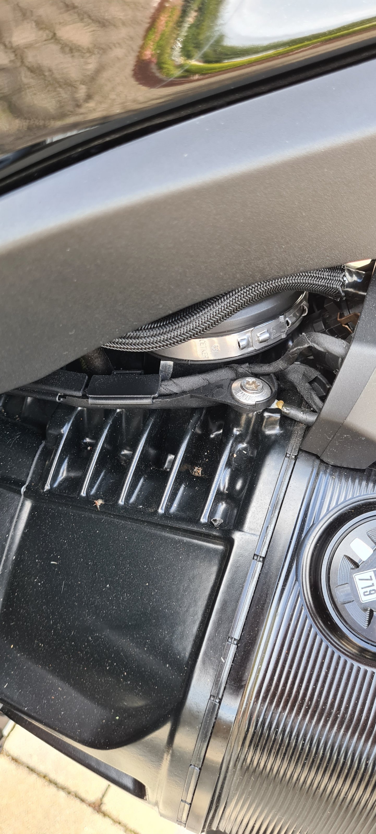

Nein, es wird nicht stillgelegt, der Kabelbaum (KB) nimmt nach ausschalten der Zündung das Steuergerät des i-Notruf vom Strom (ohne KB bleibt es trotz "Zündung off" eingeschaltet und versucht permanent zu reconnecten), damit wird die Entladung verhindert!
So wurde mir eben bei BMW erklärt
War gestern beim 😀 und hab mich erkundigt, das Update hat nix gebracht, sie konnected noch immer nicht.
Jetzt haben sie diesen Kabelbaum bestellt, der das Steuergerät vom Strom nimmt. Mittwoch bekomme ich sie wieder und Samstag gehts alleine auf die große Reise, ohne iNotruf 🤬
Also doch stillgelegt, wie ich schon öfter geschrieben habe. Da werden die dein Moped schön auseinander pflücken, um das Kabel einzubauen. Das Steuergerät sitzt unter dem Tank, muss einiges demontiert werden. Bin kein Freund von solchen Arbeiten aber jeder ist anders. Viel Erfolg und gute Reise….

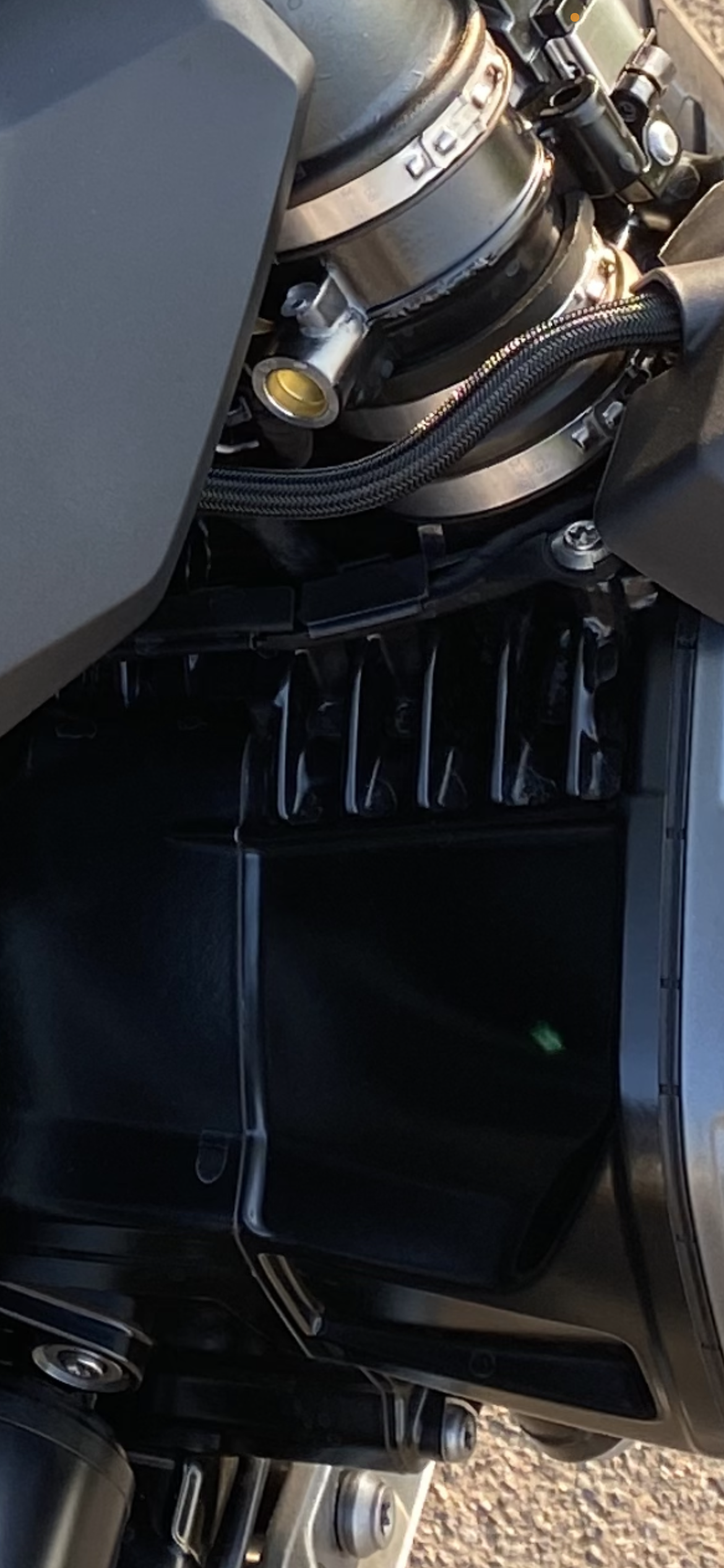

Hallo zusammen, ist das so normal oder ist da etwas dazugekommen? Frage weil soeben mein Motorrad aus der Fehlerbehebung zurück ist...
qtreiber
26.01.2005
21.972
Ostfriesland
und was soll nun eventuell anders sein?
hollimoto
hollimoto
24.04.2019
796
Rheinland
R1250GS ADV 40 Jahre (01-2021)
@Bluemonkey vielen Dank für das Foto @qtreiber bei mir wurde ein zusätzlicher Kabelbaum verbaut und eine neue Software aufgespielt. Ich dachte es wäre evtl ein Teil des neuen Kabelbaum zu sehen ( Torx Schraube)

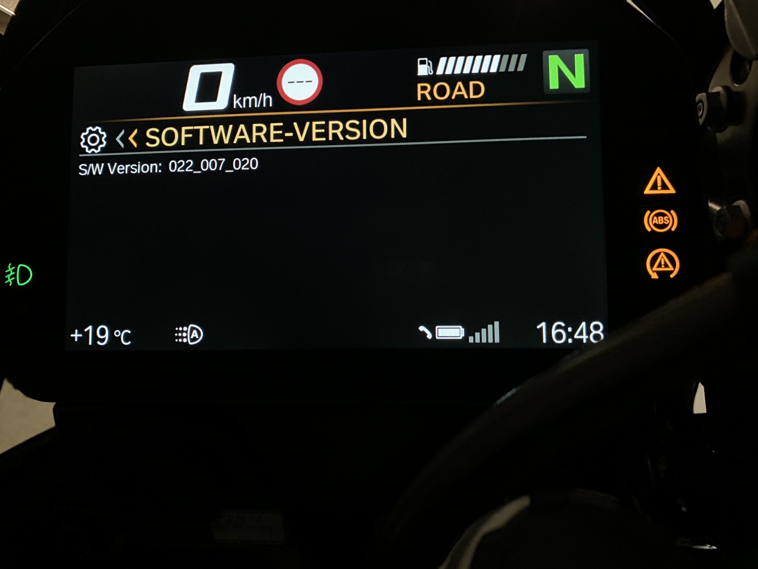

Hast du auch den Fehler gehabt? Wurde es durch einen Kabelbaum stillgelegt? Kannst du schreiben ob die Softwarenummer sich im TFT geändert hat.

Die Verkabelung hat meine schon ab Werk. 2021!

Hallo, ich fahre auch eine GS mit BJ 2021, die Verkabelung auf den gezeigten Fotos sieht bei mir auch so aus. Meine Softwareversion ist die 022_007_020. Jetzt nach 2000 km ist mein Notrufsystem ausgefallen. Der Fehler wird mir seit 2 Tagen und 300 km angezeigt. Inzwischen bin ich wieder in Hamburg, hier ist eigentlich überall mit einem Handyempfang zu rechnen. Morgen werde ich mich dann um einen Servicetermin kümmern.
