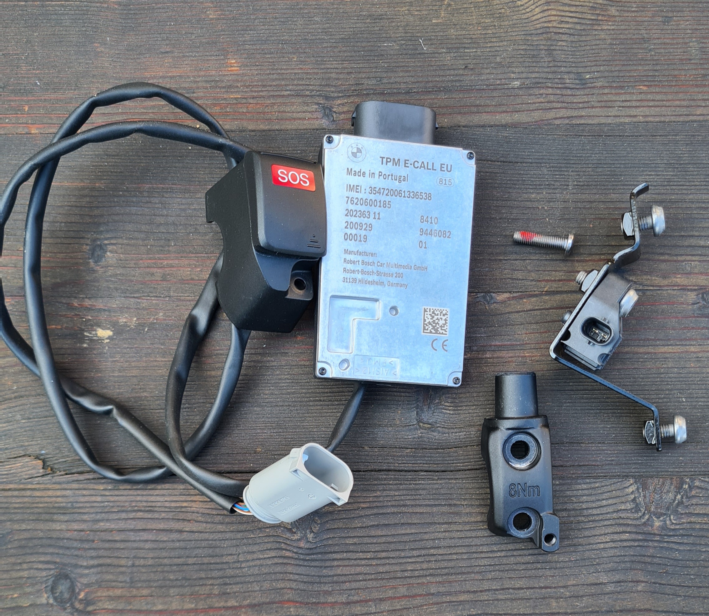

Im Bild zu sehen alle Einzelteile, die mein Freundlicher ausbauen musste um dieses unsägliche Ding zum Schweigen zu bringen. Angeblich kann das Steuerteil auch nirgends anders eingebaut werden, da im Gerät die FIN hinterlegt wäre.20220503_171435.jpg

Bei mir wurde jetzt bei der Einfahrkontrolle ein Software Update gemacht, mal schaun ob der Fehler weg ist.
Aber soweit ich es mitbekommen habe alle Steuergeräte auf eine neue Software.
Hab auch nachgeschaut, offizielle Anleitung bei dem Fehler lautet Softwareupdate hochziehen auf min. ein bestimmten Stand.
Na mal schauen ob es reicht.
Bei mir hat es gereicht ... keine Probleme mehr nach Software-Update.

Bei mir wurde das Steuergerät Notruf im April 2022 ausgetauscht.
Vorher hatte ich von Januar 2022 Software-Stand 022-007-020
jetzt nach dem Austausch 022-008-020.
Und es funktioniert wieder.
