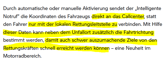

Ich konnte mir bisher nicht so recht vorstellen, wie ein Auto OHNE Navi nur über diese SIM-Karte eine satellitenbasierte Standortangabe liefern kann. Aber in dem Link zum ADAC von @virility wird das beschrieben.
"Das benötigt das eCall-Notrufsystem
eCall benötigt Empfänger für GPS- und Galileo-Ortungsdaten, eine Mobilfunkantenne, ein Steuergerät mit fest verbauter SIM-Karte, eine Verbindung zum Airbag-Steuergerät und eine Freisprechanlage."
Meine R 1250 GS (EZ 2020) hatte ich bewusst ohne Navi geordert, aber mit dem SOS-System.
Ich vermute deshalb, dass BMW keinen Empfänger für GPS- und Galileo-Ortungsdaten nur für das Notrufsystem eingebaut hat, da es sich nicht um das für PKW vorgeschriebene eCall-System handelt.
Sicher weiß ich das aber nicht. Aber falls es so wäre, würde dies mögliche ungenaue Ortsangaben erklären.
Vielleicht kann jemand auch hierzu eine verbindliche Antwort liefern.

Für meine Entscheidung "pro BMW-SOS-System" war mit ein Grund, dass meine Ehefrau seit 37 Jahren an einer zeitweise medikamentenresistenen Epilepsie leidet, deren Anfälle ich oft mit mitgeführter Notfallmedizin beenden kann - aber manchmal halt auch nicht. Und dann brauche ich einen Notarzt, der andere Möglichkeiten hat.
Das Wissen, dass ich im Ausland einen deutschsprachigen Ansprechpartner (in einem von BMW betriebenen Callcenter) erreiche, ist eine gewisse Beruhigung für eventuelle medizinische Notfälle.
Über das Handy und die im jeweiligen Ausland genutzte Notrufnummer könnte es evtl. zu einem Verständigungsproblem kommen.
Meine Überlegung ist deshalb: in was für einer Sprache wird mein Notruf über andere Notrufsysteme entgegengenommen, wenn ich z.B. in Portugal, Spanien, Norwegen usw. unterwegs wäre.

In Spanien und in Portugal habe ich den Notruf nicht ganz freiwillig ausprobiert. Ich habe mich einmal mit einem Herrn unterhalten auf deutsch. Vom Akzent her würde ich auf einen Bayern tippen. Beim zweiten mal sprach ich mit einer netten Dame in einem einwandfreien Hochdeutsch.
Ich nehme an, dass egal wo du den Notruf betätigst, dieser immer zu einer Zentrale in Deutschland geht, die dann alles Weitere auf den Weg bringt. So zumindest meine Vermutung.
Für die Statistik: Mein Notrufsystem funktionier seit drei Jahren einwandfrei. Ganz selten meckert es mal, wenn kein Netz. Regelt sich bisher aber immer innerhalb weniger Minuten durch weiter fahren.
Ich finde das System übrigens super. Unser Umfaller in Portugal auf einem Trampelpfad durch den Wald hat mich da überzeugt, auch wenn wir keine Hilfe benötigten. Wenn man da in der Einsamkeit rumliegt und zumindest mit jemanden sprechen kann, der dann zur Not Hilfe auf den Weg bringen kann, beruhigt das doch ungemein.
