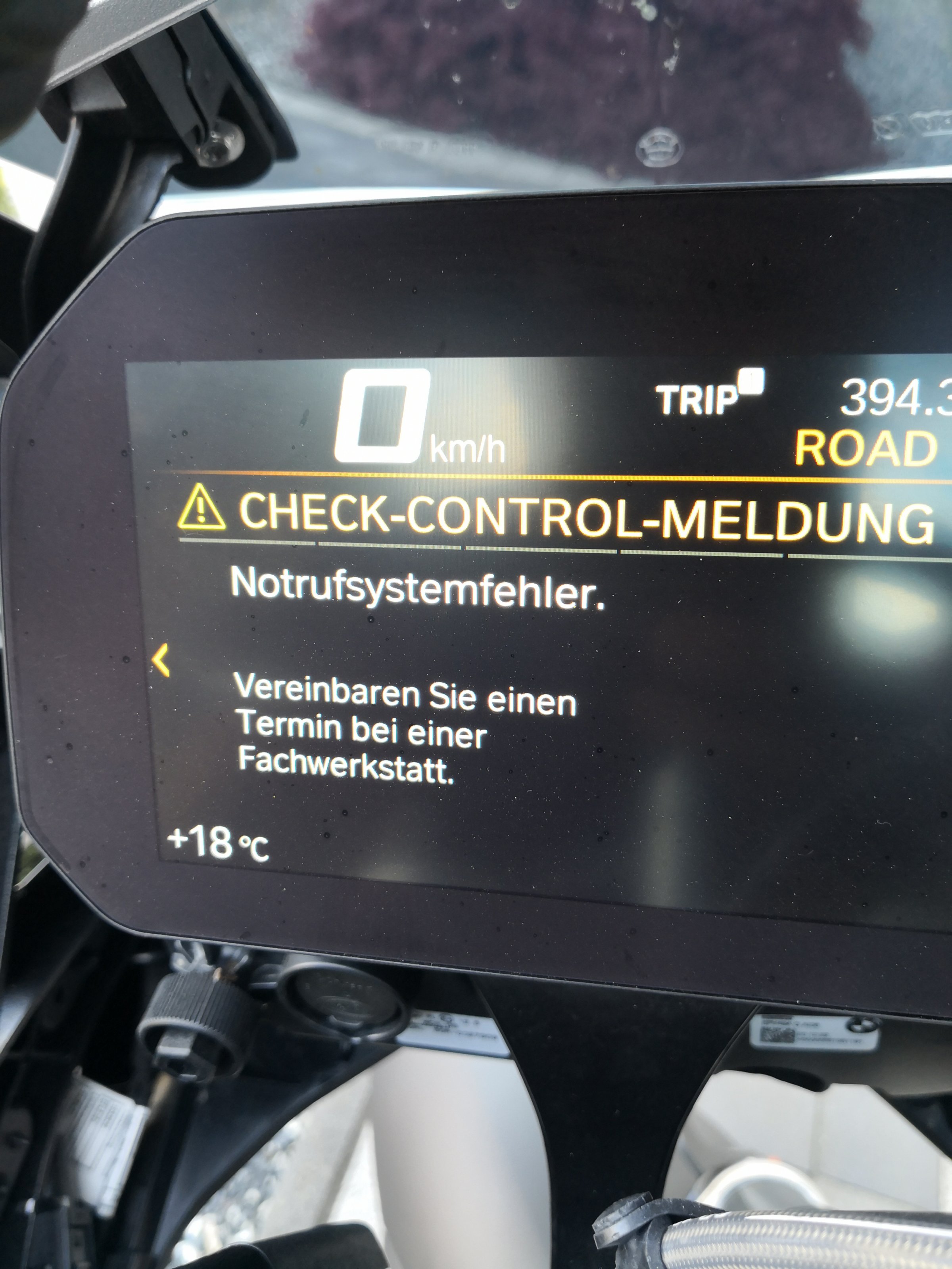

Ich habe gestern bei der Einfahrrunde eine Check-Control-Meldung und zwar "Notrufsystemfehler".
Hatte das schonmal jemand ? Als der Fehler kam hatte die GS 300km auf der Uhr . Davor war alles ok.
Seit dem Fehler kann ich auch die BMW Connected App nicht mehr über das Cradle mit Hilfe des Drehrings am Lenkrad steuern. Kann das damit zusammen hängen?
Durch einen Tipp habe ich gestern schonmal die Batterie Abgeklemmt da das Notrufsystem sich wohl dann permanent verrucht sich einzuwählen und das die Batterie leer saugt.
Denke ja nicht , dass ich da jetzt der einzige hier bin der sowas schonmal hatte .. Zumindest finde ich nichts in der Suche im Bezug auf "Notrufsystemfehler "
